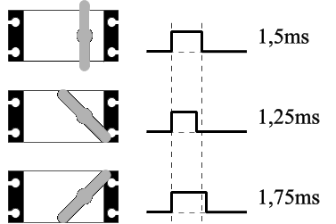

    השלישי – זהו חוט ה"אות" או SIGNAL באמצעותו מעביר המקלט את הפקודות לסרוו וזאת בעזרת אות "הפעל/כבה" עליו נרחיב בהמשך. חוט זה בעצם משמש את המקלט בכדי "לדבר" עם הסרוו.

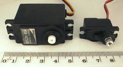

    סרוואים באים בשלושה גדלים עיקריים (יש יותר אבל אלה העיקריים שבהם): Micro, Standard, Giant (1/4 Scale). הגדלים השונים קיימים בכדי שנוכל להתאים את הסרוו לשימוש שמתאים לנו – לא נרצה לשים סרוו ענק על דאון קל משקל פשוט כי אין בכך צורך...

    זוכרים את תדר ה"הפעל, כבה" הזה עליו אמרתי שהמקלט מעביר דרך החוט השלישי לסרוו? הוא פועל בתדירות של 50 מחזורים בשנייה. ככל שפולס ה"הפעל" ארוך יותר, כך תנועת המנוע של הסרוו מהירה יותר ומייצרת יותר מומנט.
    למעשה, כך נשלטים מרבית המנועים החשמליים. כלומר, לא משנים את המתח על המנוע בכדי לגרום לו להסתובב מהר יותר אלא פשוט נותנים לו פולס יותר ארוך של "הפעל".
    כאשר אתה לא נותן פקודות עם הסטיק, לא מופעל מתח על מנוע הסרוו. ככל שתנועת הסטיק גדולה יותר, נשלחים פולסים יותר ארוכים של "הפעל" אל המנוע.
    למעשה, משום שנשלח פולס כזה אל מנוע הסרוו כל 20 מילישניות (50 פעם בשניה), זה לא מאפשר לו לייצר מהירות גדולה או מומנט גדול. זהו החיסרון של סרוואים אלה.

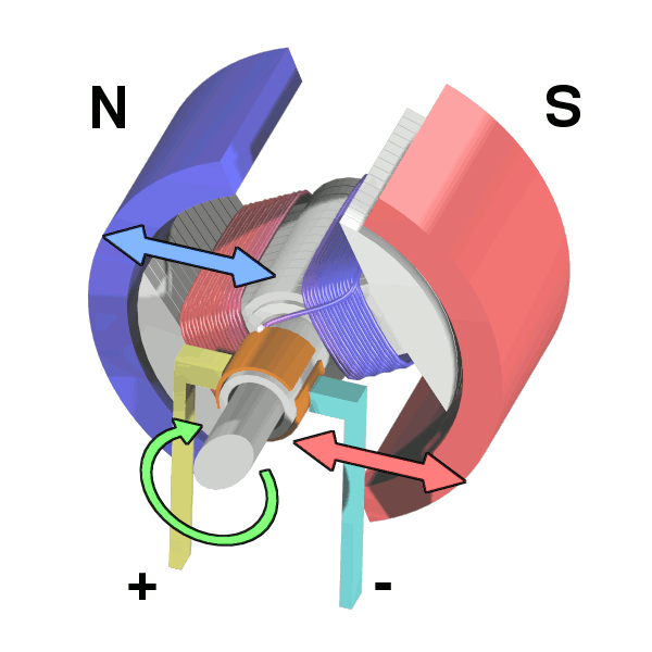

    מכיוון שהחוטים המלופפים (עליהם הסברתי קודם) מסתובבים יחד עם הליבה, נוצרת בעיה לחברם למקור מתח (אם נחבר להם חוטים חיצוניים הם פשוט יתלפפו סביב עצמם)
    אם נבחן מודל מפושט של מנוע חשמלי רגיל (Brushed או בעל "מברשות"), נבחין כי זרם מועבר לחוטים המלופפים סביב הליבה באמצעות שתי קוביות (בד"כ עשויות פחם) אשר נוגעות בציר הראשי של המנוע. הקוביות האלה נוגעות (דרך רכיב נוסף הנקרא קומוטטור) בקצות החוטים ומעבירות להם זרם – אחת מינוס והשנייה פלוס. הקוביות האלה נקראות מברשות או באנגלית Brushes.
    נשמע הגיוני ופשוט אך מברשות אלה יוצרות חיכוך המפריע לפעולת המנוע וכמו כן נשחקות עם הזמן.

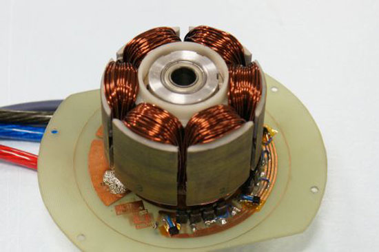

    הפתרון הגיע בשנים האחרונות בצורת מנועי ה – Brushless. מנועים אלה אינם משתמשים במברשות ובקומוטטור אלא בהפעלה אלקטרונית של הסלילים המלופפים על הליבה. ההפעלה האלקטרונית הזו מתוזמנת על ידי בקר מהירות כך שזרם יגיע לסליל המתאים בדיוק ברגע המתאים. התזמון הזה נעשה על ידי בחינה מתמדת של מיקום הליבה ביחס למגנטים שמקיפים אותה (באמצעות אחת משתי שיטות – אפקט הול או על ידי EMF – גל אלקטרומגנטי המוחזר מהסלילים. לא נעמיק בזה...).
    היתרון ברור – אין חיכוך של המברשות ולכן נוצר פחות חום ויותר כוח מפונה לטובת סיבוב הציר הראשי. כמו כן, הנצילות של מנועים אלה גדולה ברבה כלומר, אני מקבלים חזרה בצורת הספק מכאני כ – 80-90 אחוזים מההספק החשמלי שהשקענו.
    אז איך כל זה משפיע על הסרוו? פשוט, סרוו בעל מנוע Brushless חזק ומהיר הרבה יותר. בקיצור, מדדי המהירות והמומנט שלו טובים יותר אך כמובן שהוא גם סרוו יקר יותר.

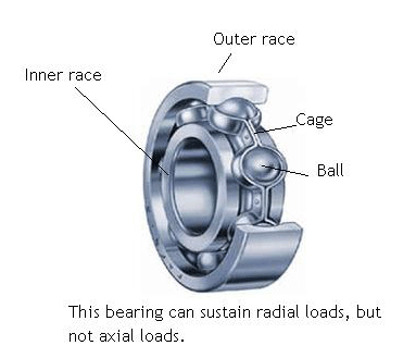

    אם נשים לב, בסרוואים רבים רשום כי יש להם מיסב אחד או שניים – Bearings. ראשית, בואו נבין מהו מיסב. המסוקאים שבנינו מכירים אותם טוב כי הם נמצאים כמעט בכל חור במסוק. אבל מה הם עושים בעצם? המטרה של המיסבים היא לאפשר תנועה סיבובית של חלקים תוך יצירת מעט חיכוך. בעצם כל רכיב מסתובב מוחזק במקום בעזרת רכיב קבוע. אז איך בעצם הוא יכול להסתובב? בעזרת המיסבים.
    ישנם סוגי מיסבים רבים המיועדים לעמוד בסוגי וכיווני כוחות רבים אך לצורך ענייננו, נעמיק בשני סוגים: מיסב החלקה ומיסב כדורים.

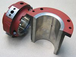

    מיסב ההחלקה הוא מעין שרוול דרכו עובר הרכיב המסתובב. הרעיון הוא שהמיסב עשוי מחומר בעל מקדם חיכוך נמוך ובכך, מאפשר החלקה (ומכאן שמו) של הרכיב המסתובב בתוכו.
    היתרון של מיסב זה הוא שהוא חסכוני מאוד במקום והוא מסוגל לעמוד בכוחות גדולים מאוד מבלי להיהרס. עם זאת, הוא לא באמת מונע חיכוך אלא רק מצמצם אותו. בד"כ משתמשים במיסב זה כאשר ישנו מחסור במקום (כמו בסרוואים למשל).
    לעומתו, מיסב כדורים הוא המיסב המוכר ביותר והדבר הראשון שעולה לראש כאשר אומרים לנו את המילה מיסב (או קוגלאגר לוותיקים ו/או הגרמנים שבנינו).
    מיסב זה בנוי למעשה מטבעת חיצונית וטבעת פנימית אשר ביניהן נמצאים כדורי מתכת קטנים. כדורים אלה מאפשרים לטבעת אחת לזוז בנפרד מהטבעת השניה. הכדורים למעשה כמעט ומונעים לחלוטין את החיכוך. המיסבים האלה שקטים ביותר, חלקים, ובעיקר, חוסכים ביזבוז אנרגיה על חום (הנוצר מחיכוך).
    למעשה, לכל סרוו יש מיסבים אך כאשר כתוב על סרוו כי הוא מכיל מיסבים, הכוונה היא למיסבי כדורים. אלה בד"כ נמצאים על גבי הציר הראשי של הסרוו ומאפשרים לו לעבוד בצורה מהירה וחזקה יותר. הם גם מונעים היווצרות של חופשים לאורך זמן כי הם סופגים את הכוחות הרדיאליים הפועלים על הציר הראשי של הסרוו כתוצאה מעומסים שפועלים עליו.
