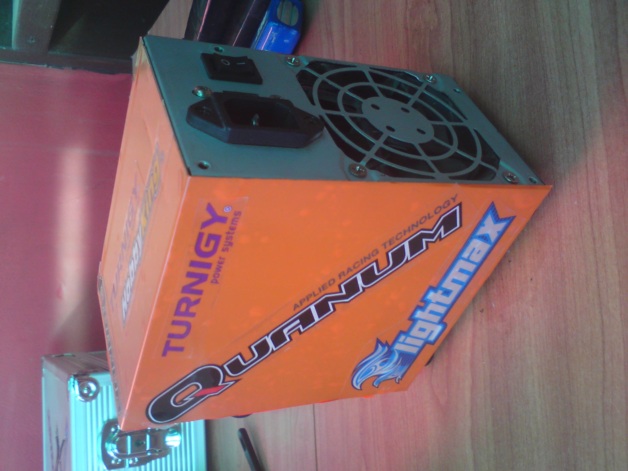

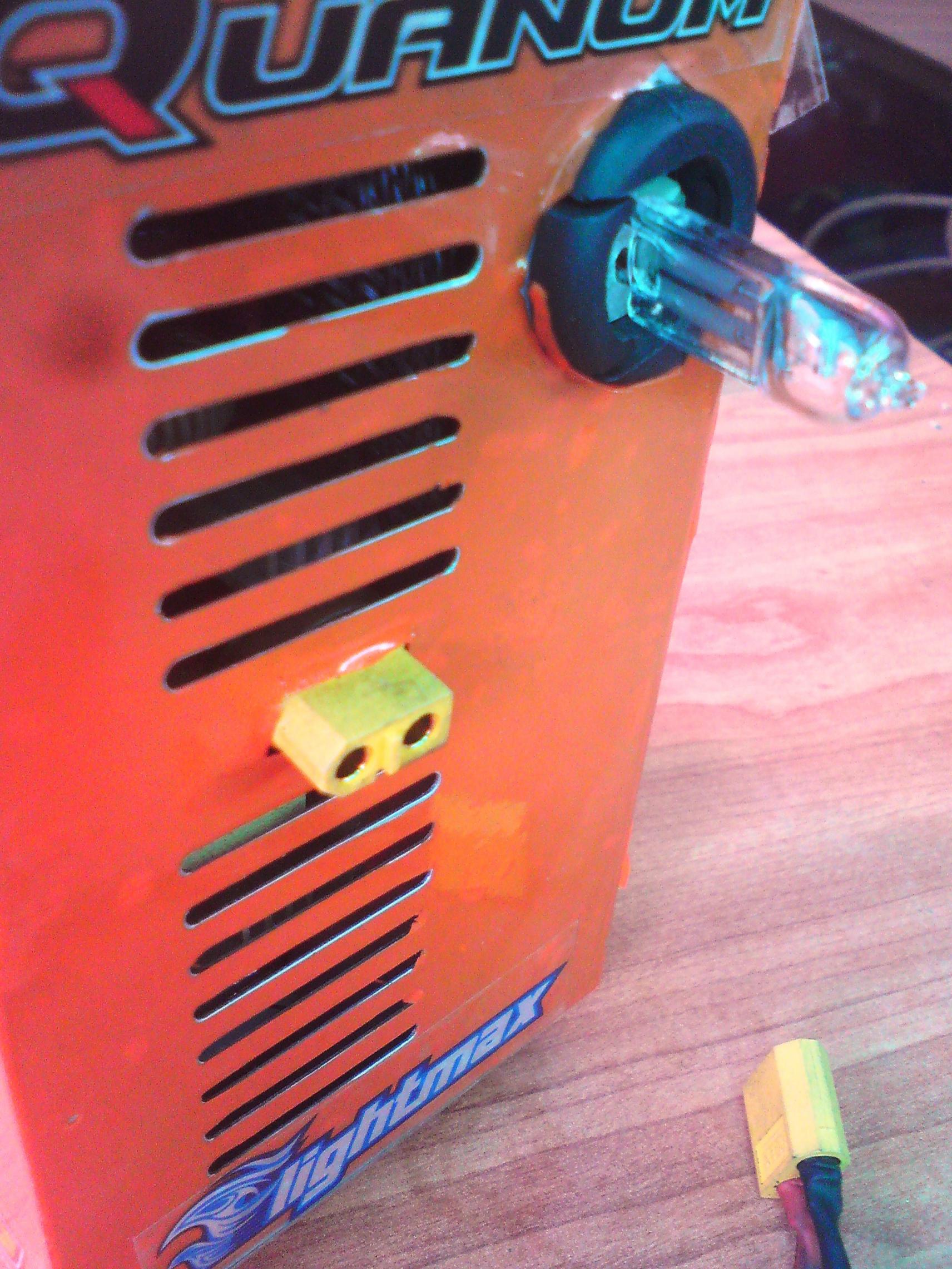

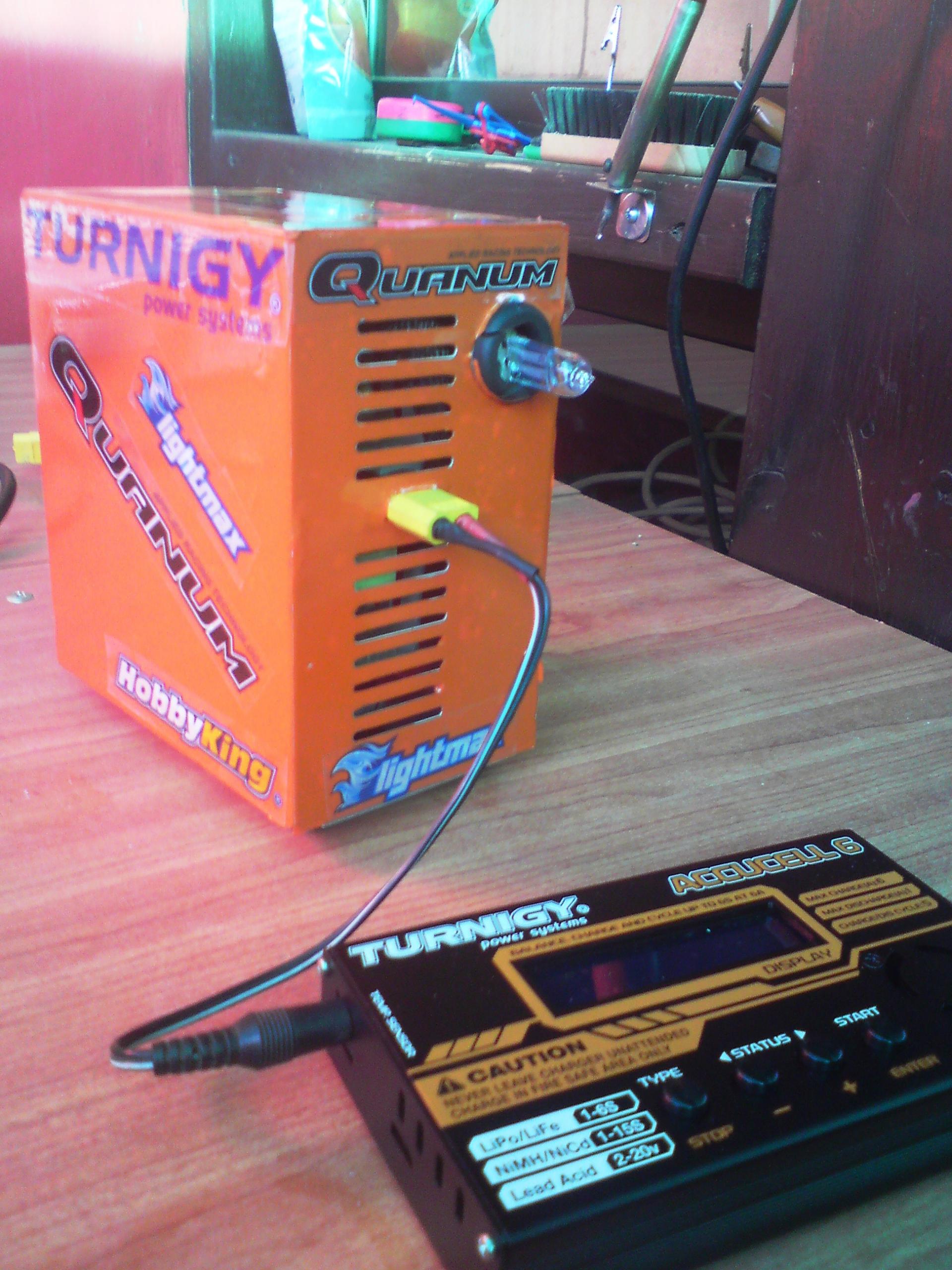

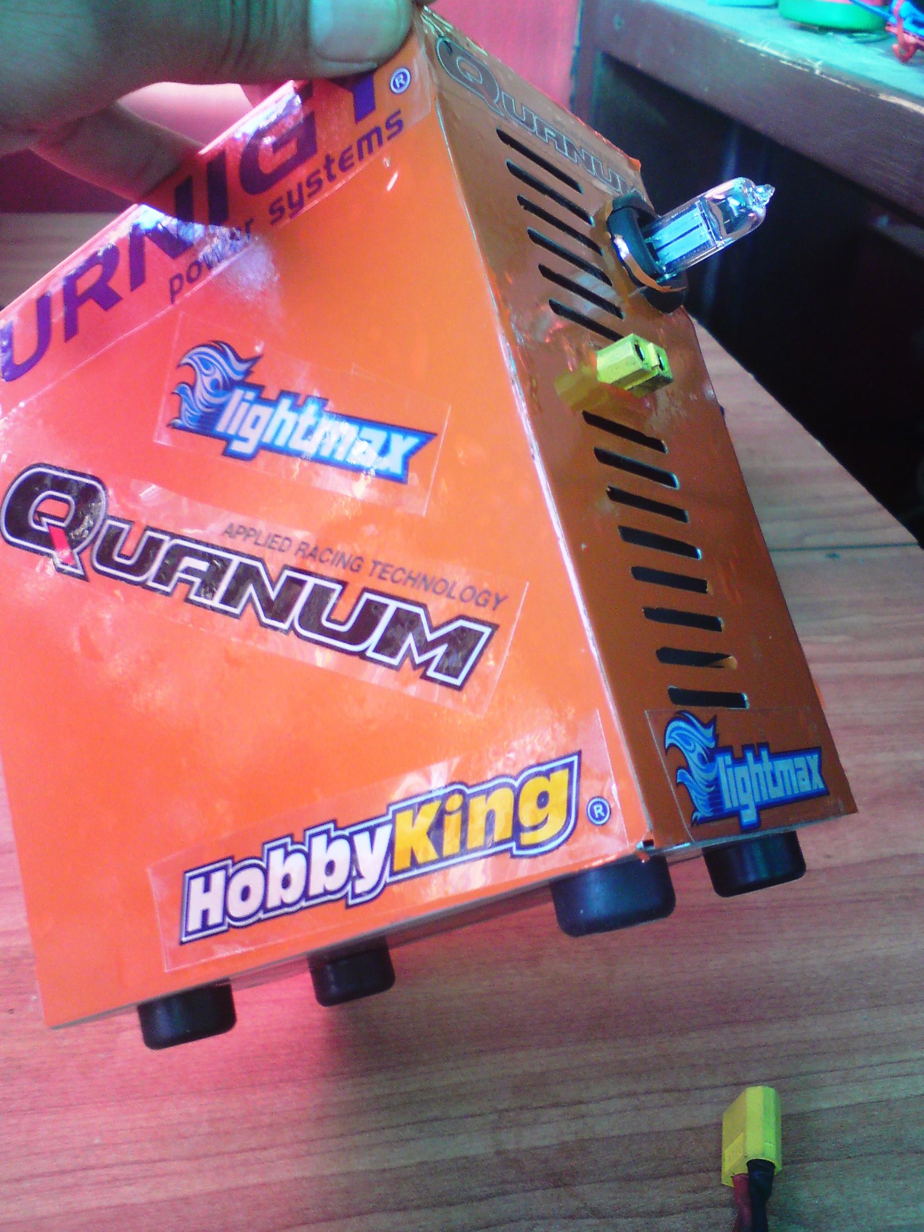

    היום החלטתי לעשות הסבה לאחר שקראתי
    בפורום על זה .
    עובד מעולה הספקתי להטעין 4 סוללות , מומלץ .
    שאלה.
    שמתי מנורה 12v 50w
    המנורה מאוד מתחממת אבל לא מפריעה לספק.
    אם אני אשים 2 מנורות כמו של רכב שהם בערך 20w
    כל אחת ?

    ברירת מחדל תגובה להודעה: הסבת ספק כח נייח.+ תמונות+שאלה למומחים
    אין כל צורך במנורות
    סתם ביזבוז חשמל ועבודה
    שמור את המנורות, יתכן שתצטרך אותן.
    הספקים האלו בדרך מייצבים רק את מוצא ה-5V, כך שאם תעמיס את יציאת ה-12V בזמן טעינה, המתח ירד עד לרמה שהמטען "יתלונן" ויפסיק את הטעינה.
    פתרון קל הוא להעמיס בזמן טעינה גם את ערוץ ה-5V (באמצעות מנורה, למשל). יש פתרונות יותר טובים (ויותר מסובכים), אבל הם דורשים ידע בחשמל. חפש בפורום, הנושא נידון בעבר.
    3 שנות עבודה אינטנסיבית עם ספק ללא מנורות עשו את שלהם.
    ספקים נוספים שהכנתי גם עובדים מצויין, והכל ללא מנורות, ללא נגדים וללא כלום.
    לא צריך להסתבך סתם
    1,519
    הודה 78 פעמים ב 48 הודעות
    אז אני מניח שאחרים טועים ולא מבינים. אולי זה בזכות הפוגי?
    אף אחד לא כתב שצריך להסתבך סתם. אם המטען "מתלונן" על מתח נמוך - שיוסיף מנורה.
    נערך לאחרונה על ידי ZigiStar; 01-07-2010 בשעה 21:17:04.
    לא צריך להתווכח
    המנורה נשלפת שקע תקע.
    אם יש בעייה נחזיר
    ציטוט נכתב במקור על ידי nlior צפיה בהודעה
    אם יש בעייה נחזיר
    שים-לב שאם יש בעיה, צריך לחבר אותה למוצא ה-5V ולא ל-12V, כמו המטען.
    אוקיי.
    למה ל5v ולא ל 12v ?
    כי לפי המדריכים הם חיברו 12v
    אוקיי.
    למה ל5v ולא ל 12v ?
    המטען צריך להיות מחובר ליציאת ה-12V בכל מקרה.
    כמו שכתבתי למעלה, בספקים האלה יש מעגל בקרה שדואג לכך שיציאת ה-5V תתן בדיוק 5V, גם תחת עומס. במילים אחרות, הספק מעלה את המתח חזרה ל-5V אם הוא יורד. ביציאת ה-12V אין כזאת בקרה, והמתח שם יכול בקלות לרדת ביותר מ-1V תחת עומס. לחלק מהמטענים זה לא מפריע, לאחרים - כן.
    כשאתה מעמיס את יציאת ה- 5V באמצעות הנורה, מנגנון "תיקון המתח" של הספק מפצה על הירידה ומעלה "על הדרך" גם את המתח ביציאת ה-12V. במדריך שראית כנראה חיברו נורה ליציאת ה-12V סתם כדי לקבל חיווי האם הספק פועל או לא.
    הבנתי אותך מייד
    כרגע אין לי בעיות הוא מוציא לי v12.6
    אני אחליף את המנורה לסתם מנורת ביקורת חלשה בשביל הבקרהץ
    מדדת את זה בזמן טעינה (של סוללה בינונית ומעלה)? אם כן - מצוין!
    1. אני מצדד בזיגי (זיגי ציין גם את היום בלוח השנה ), עודד אתה מטעה וחבל !. תבדוק את ביצועי הספק שלך תחת עומס על 12V בשילוב עומס על 5V וללא עומס על 5V ותראה הבדל גדול ברמת מתח ה12V, וזה שהספקים שהסבת עובדים זה עדיין לא אומר שהביצועים טובים ולא גבוליים.
    2. ליאור הנורה שבחרת מצויינת אם תחבר אותה ל5V (אדום שחור) היא תתחמם הרבה פחות (V^2/R) ותעשה לך את העבודה כמו שצריך. (אגב, עודד מה מלחמת הצדק הזו בלחסוך אנרגיה???)
    3. יוסי , חשבתי ואני רוצה להשתמש בספק הגדול שהראית לי היום לטעינת ליפו, אני חושב שהוא יסחוב טעינה ב500C ?
    ציטוט נכתב במקור על ידי ZigiStar צפיה בהודעה
    בהמשך לשאלה, לחיצה קצרה על הלחצן השני משמאל בזמן טעינה מראה את המתח של הכניסה לאקיוסל.
    לחיצה על הכפתור השני מצד שמאל בזמן טעינה מראה לי 12.6v
    אוופס
    כנראה לא הבנתי טוב.
    איפה אני אמור ליבדוק בזמן הטעינה?
    עם אבומטר ביציאה מהמטען?
    באיזה חוטים?
    יש ספקים שללא העמסת יציאת ה-5 וולט ירד גם מתח יציאת ה-12 וולט לערך שיגרום למטען לסרב לעבוד.
    יש מטענים שמסוגלים לעבוד החל מ10 וולט ויש כאלו שיש לגרום להם לעבוד החל מ 10 וולט ( שינוי קל בהגדרות , נועד בדרך כלל למנוע מצב שבטעינת שטח מתח המצבר יורד מתחת ל-12 וולט...מצריך כבלים להתנעה בדרך כלל.. ).
    כעיקרון , אם גם בטעינה בקצב גבוה , המספק אותך , המטען לא צועק ומסרב להטעין ( בשל מתח כניסה נמוך מידיי ) אז אין לך בעייה.
    במידה ומתח הספק נופל לערך שגורם למטען לסרב להטעין ( בשל מתח כניסה נמוך מידיי ) , יש להעמיס את יציאת ה-5 וולט , כפי שציינו קודמיי , ע"מ לגרום למערכת המשוב לבצע תיקון כלפיי מעלה , שמתבטא בכל יציאות הספק , כולל יציאת ה-12 וולט.
    אם לא בא לך לשים נורה , מניסיון , מספיק להעמיס את יציאת ה-5 וולט באמצעות נגד של 2 אום בהספק של15 וואט לפחות.
    ניתן כמובן לחפור קצת במעגליי הספק ולנתק את כניסת מעגל המשוב מיציאת ה-5 וולט ולחברה ליציאת ה-12 וולט ( דרך טרימר שבאמצעותו ניתן גם לקבוע במדוייק את המתח הדרוש ) ....
    עובד מעולה ונותן תוצאות מצויינות...אבל זה באמת למי שמבין...
    טעיתי
    פתחתי היום ואני כן מחובר 5v (אדום שחור)
    טעיתי
    לא טעית בחיבור, טעית בדיווח
    תשאיר את הנורה דולקת, זה עושה אוירה וגם לא תשכח סוללה במטען.

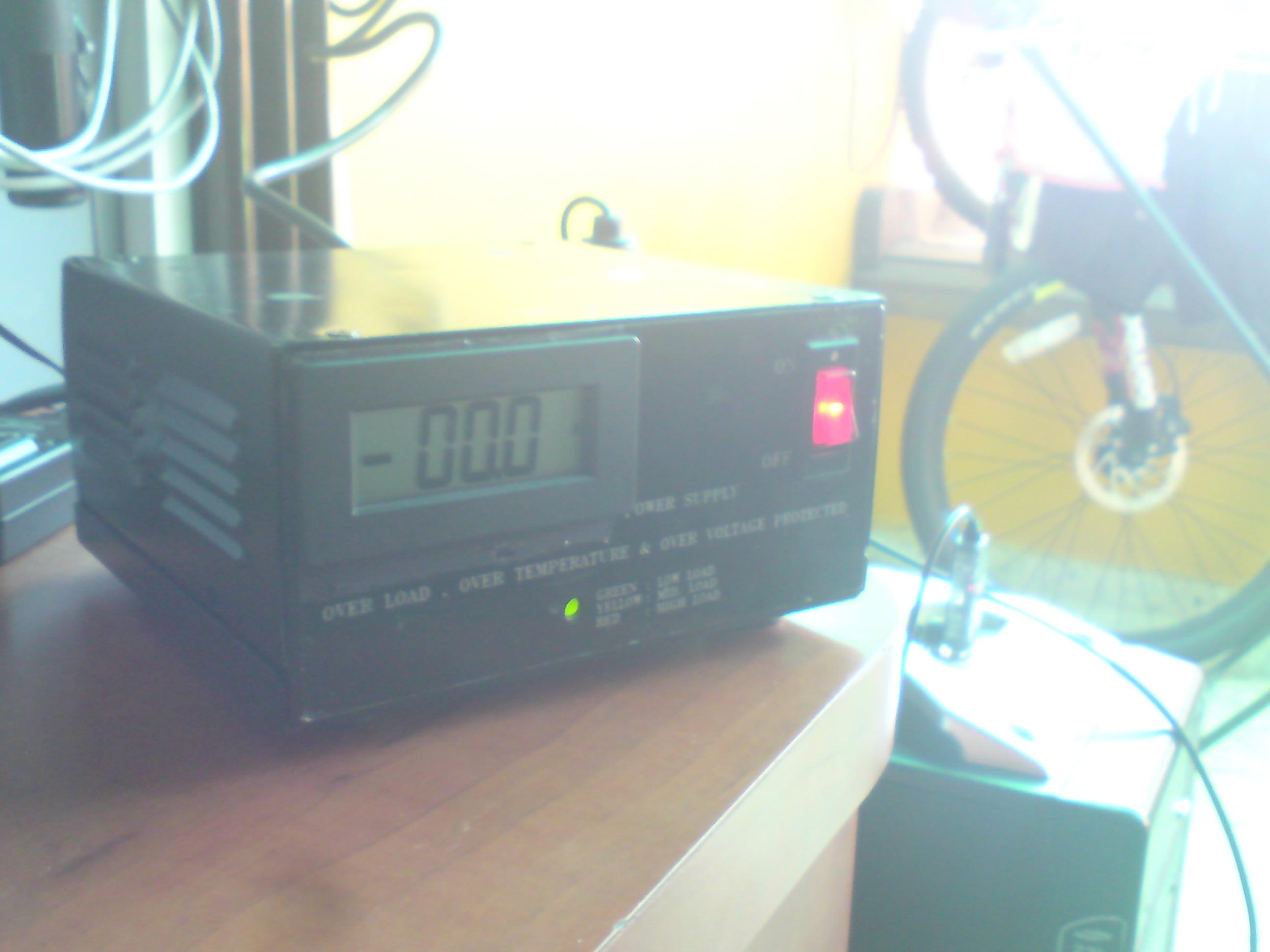

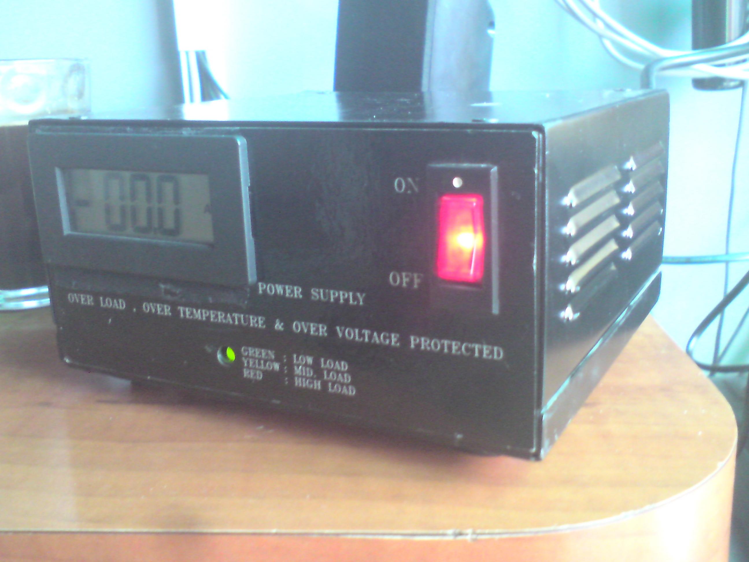

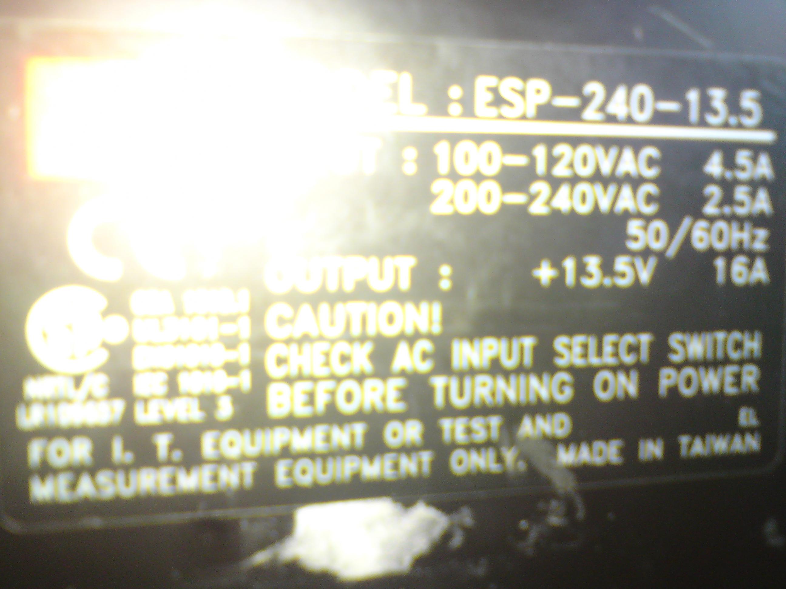

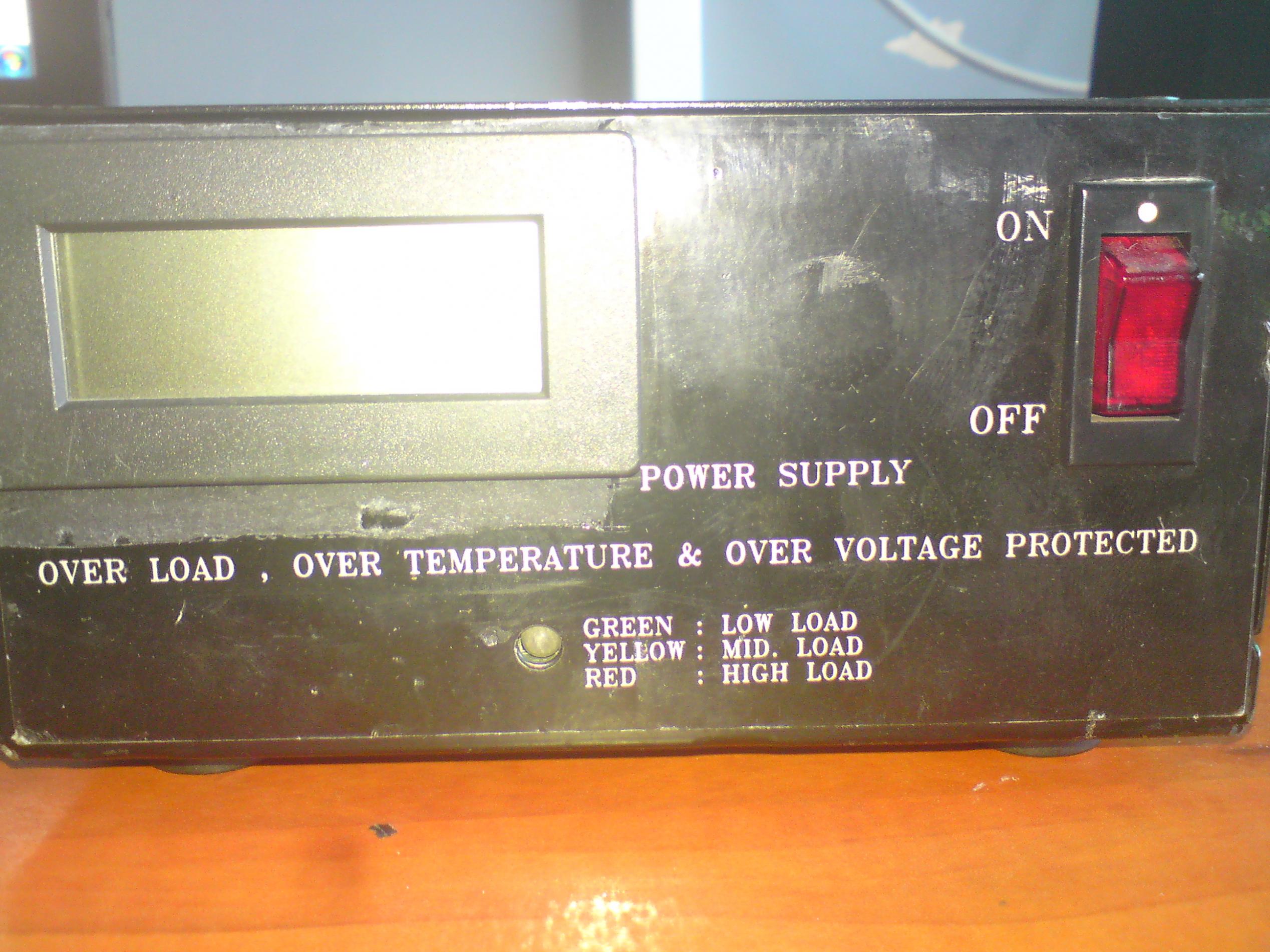

    קיבלתי ספק כח .
    רציתי לדעת אם הוא מתאים למטען?
ID:	28084   Click image for larger version.
ID:	28085   Click image for larger version.
ID:	28086   Click image for larger version.
ID:	28087   Click image for larger version.
  25. #25
    3,148
    הודה 38 פעמים ב 29 הודעות
    הנתונים מצויינים, רק לא ראיתי בשום מקום שמתח היציאה הוא DC.
    אם אכן DC הרי שיש לך ספק מצויין.
