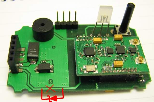

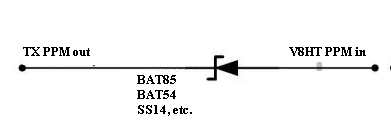

    מסתבר שגם הסיניים האלה לא חפים מטעויות.
    מסתבר שבמודולים שלהם אין הגנה נאותה בגיד ה-PPM מפני כניסת מתח גבוהה. אי לכך ובהתאם לזאת הם ממליצים להתקין דיודת שוטקי על הגיד כהגנה.
    מי שמפחד ממלחמים מוזמן אלי. יש לי עודף גדול של הדיודות האלה.
