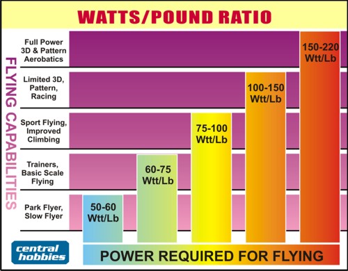

    טבלת הספקים, לעיונכם:
    להדפיס ולתלות על המקרר עם מגנטים

    מאוד פשוט. אומרים לאנשים (אתה, עודד, אני) - שימו 75W לליברה (או 176W לקילו) וקבלו טריינר. אז אנשים חושבים קצת ואומרים "אני רוצה שיהיה לי קצת עודף כח. אני הולך לשים 420W לקילו." אז אתה מתווכח אם אחד או שניים ואז אתה אומר "וואלה! רק 420? אני הייתי שם 600! זה יתן לך קצת עודף לצאת ממצבי קצה."
    זהו!
