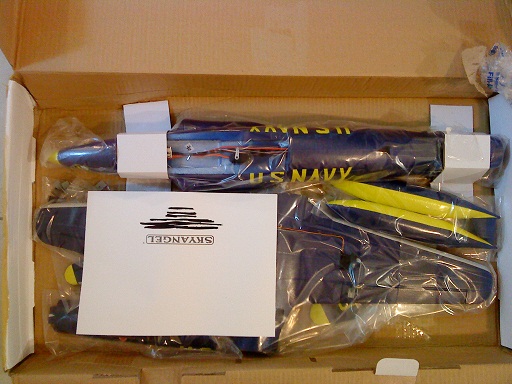

    הטיסן הגיע ארוז בשתי קופסאות קרטון. ושוכב בנחת בשקית פצפצים. עם הטיסן הגיע משהו לבן עם תמונות וציורים, מישהו סיפר לי שמדובר בחוברת הוראות הרכבה ,נחמד מהוביסיטי לצרף הוראות...

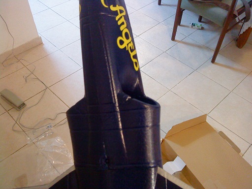

    לצערי כל כך הקפידו לארוז את הטיסן טוב ושלא יזוז בדרך, שאחד מהנחירים של ה EDF נחתך קלות ע"י הקרטון שקיבע אותו למקומו.אחרי זה קראתי ב RCG שזו תופעה ידוע לטיסן זה.

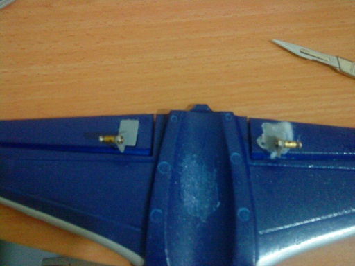

    אחד מהפוסטים ב RCG מציין כי כדאי לעבור על כל ההדבקות של ההורנים למאזנות ,ולהדביק בחדש במקרה הצורך . אצלי הורן אחד היה רופף ונאלצתי לחזור על ההדבקה.

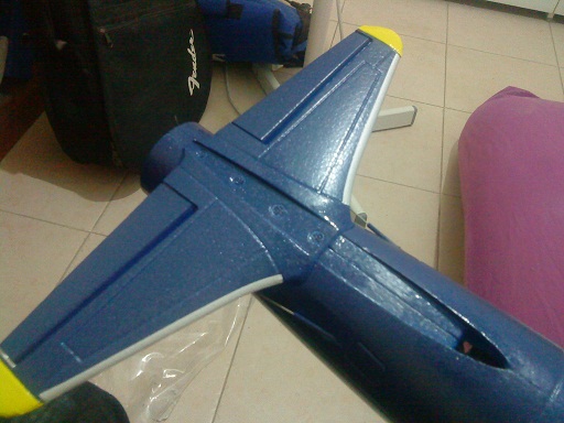

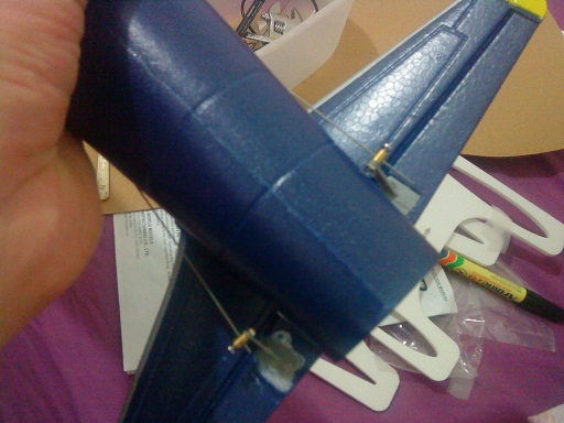

    לאחר מכן לפי ההוראות יש להדביק את הגה הגובה ולאחר מכן את ההורנים אליו, אני החלטתי קודם להדביק את ההורנים ורק אז את הגה הזנב. חשוב לשייף את הצבע מאזור ההדבקה , כי אחרת ההורן ידבק לצבע וישלף מייד. ההדבקות נעשו כאשר על הקלקר אני שם CA ועל ההורן אני שם זרז מחכה דקה ומצמיד זה לזה. לאחר מכן ולאחר שווידאתי כי ההורנים מוצמדים בחוזקה הדבקתי את הגה הגובה לגוף הטיסן.

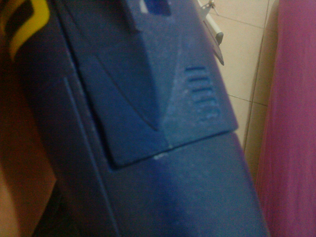

    לצערי שמתי לב זה שאין סגירה הרמטית וישנו רווח מסויים בין אחורי הכנף לגוף. עמדו בפניי 2 אפשרויות או לשייף את אחורי הכנף, או פשוט להשתמש בדבק סיבי זכוכית כדי לאטום את הרווח. אני בחרתי להשתמש בדבק , אני לא בטוח שזו הייתה הבחירה הנכונה ביותר.

    לאחר מכן הדבקת הגה הגובה , שוב אין פה חוכמה גדולה ואין צורך בהקפדה על דברים מסויימים.

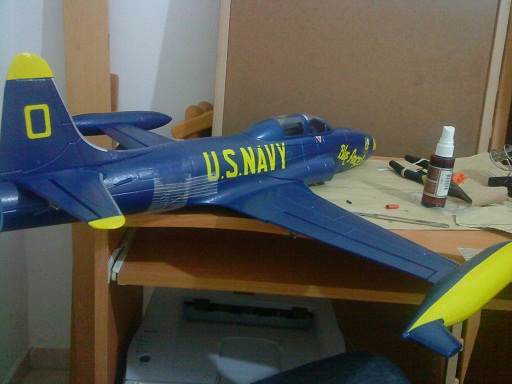

    שלב אחרון הינו קוסמטי וכולל הוספת המיכלי דלק לקצות הכנף , אין צורך להשתמש בדבק רק להכניס והם יצמדו כבר בחוזקה. אם לא מדביקים יש אפשרות להוציא אותם ולשנות את תכונות הטיסה של הטיסן (ארחיב בהמשך).

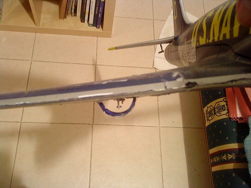

    שינויים הכרחיים:

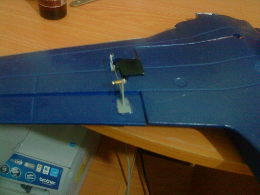

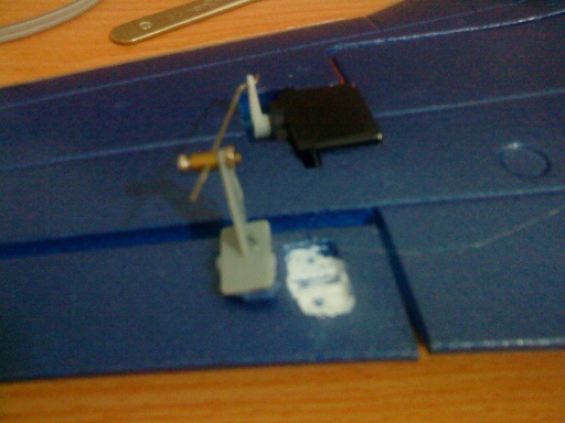

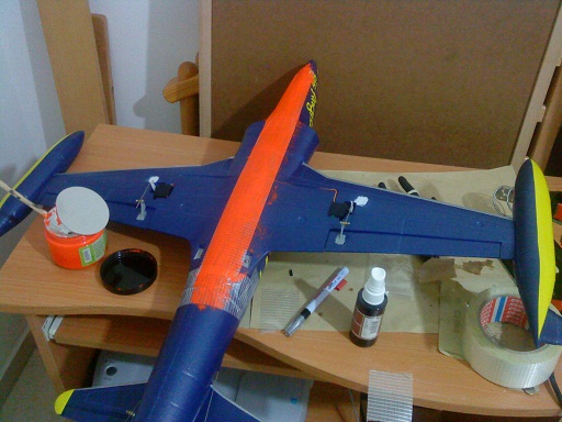

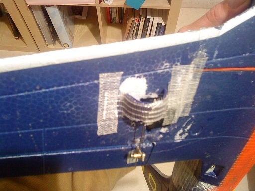

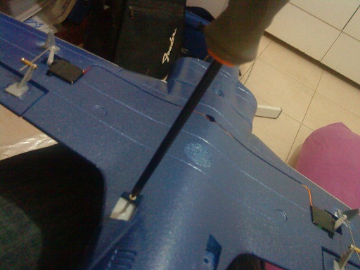

    הזרועות של הסרוואים של המאזנות בולטים כלפי מטה וחשופים למכות במקרה של נחיתה, בהתחלה הדבקתי שם קוביות של EPO אבל הם נתלשו אחרי שתי נחיתות , עכשיו שמתי שם פלסטיק מפקק של בקבוק מודבק ע"י דבק זכוכית, נראה איך זה יצליח. בעיה נוספת זה זיהוי מצב הטיסן מכיוון שכולו צבוע בכחול ואין הבחנה אמיתית בין החלק העליון לתחתון, אני ניסיתי להוסיף פס כתום לגחון הטיסן זה לא עזר במיוחד . אני אוסיף בהמשך השבוע פסים בצבע צהוב זוהר לחלק העליון של הטיסן אדווח אם זה עוזר.
    פס אוריינטציה:
    הגנה על הזרועות:
