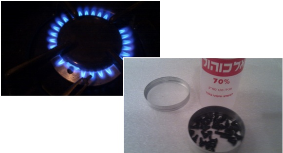

    בפתיחת שקית ברגים אני נוהג להסיר את השימון מההברגה ע"י חימום באש והשריה באלכוהול.

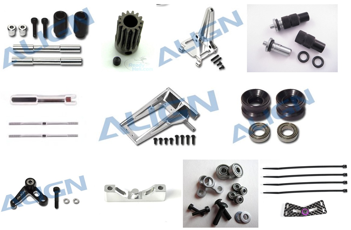

    שדרוגים ושאר ירקות
    למרות ששמעתי על ההוא שהטיס 200 טיסות עם האלקטרוניקה המקורית בלי שום בעיות גם ראיתי אותה כושלת אחרי טיסות ספורות, מניסיון של שנים עם גורילה מקס החלפתי את המנוע והESC בהתאם
    להניע את כל האלקטרוניקה חובה להשתמש בלפחות 10A BEC ולכן השתמשתי ב Castle Creations CC BEC Pro 20A 12S Switching Regulator

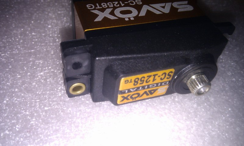

    גם הסרוואים לסייקליק שודרגו לSAVOX SC-1258TG(לא, הם לא מיצרים את אליין!)
    וסרוו הזנב ל SAVOX SH-1290, מומלץ להחליף את ה620 בכל מקרא כי הוא לא מספיק לזנב.
    למניעת השתפשפות החופה בגלגל השיניים הראשי הוזמנו דמפרים מה600 Canopy Support HN6016
    עקב ירידה בKV פיניון RevCo "Hard One" 0.7M Hardened Pinion Gear, 6mm Shaft Diameter 18T

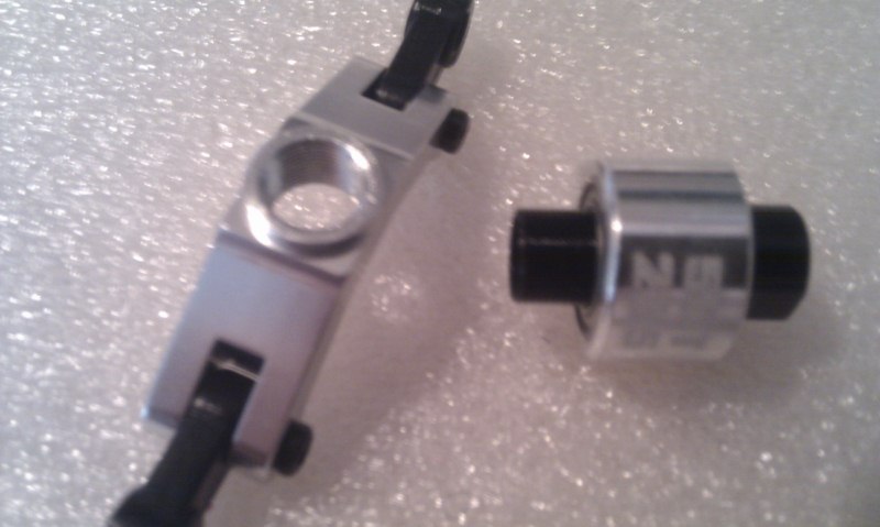

    כתושבת לחיישן ה3G שדרגתי לMetal Anti Rotation Bracket
    לצידו לצורך נוחות EQRCM RC Booya Trex 550 Quick Release Canopy Mounts
    לכיוון מדויק של להבי הראש (ניסיון ראשון) Two-way fine adjustable linkage rods w/tool M2.5x60mm x2 (00890117)
    לבטל גמישות של תושבת הסרוו זנב Metal Rudder Servo Mount H55023

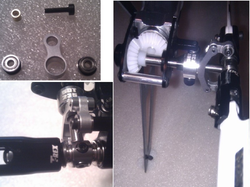

    למנוע פיתול ורעידות מהטורק טיוב הוספתי Align Torque Tube Bearing Holder Set H60124
    נשבר לי פעם בטיסה אז החלפתי ל Align Metal Tail Rotor Control Arm Set H60186
    קראתי שנגזר לכמה חברה אז שידרגתי ל 550E Metal Vertical Stabilizer Mount
    לדיוק והורדת הלחץ מהגריפים לזנב KDE Performance Tail Upgrade V2 for Align T-Rex 550
    לחיזוק אחרון כפי שעזר לי בעבר מומלץ Adjustable CF Tail Boom Support Brace

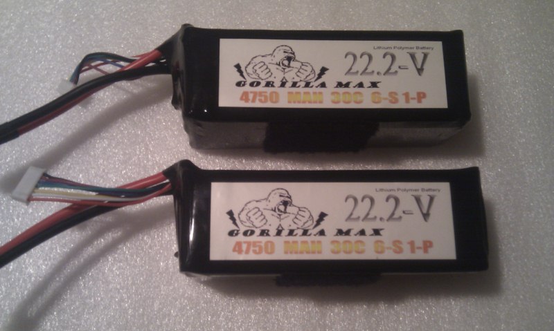

    סוללות Gorilla Max 4750 mAh 30C 6s1p
    אם שכחתי משהו או הזמנתי אחרי הכתיבה נספר בהמשך...

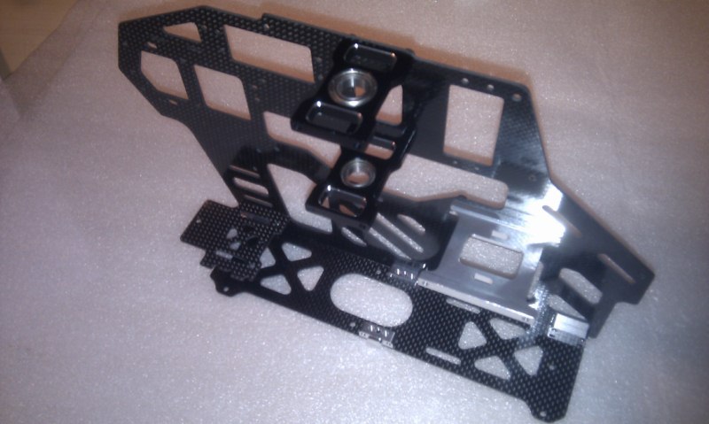

    השלדה
    לפי המדריך מתחילים בראש אבל אני משתמש בציר הראשי לבדיקת מקבילות המייסבים, בנוסף, לשלדה יש רגליים לעמוד עליהם בזמן ההמתנה ולשאר החלקים אין.
    בשלב הראשון כדאי לשייף בעזרת נייר מים למנוע פינות חדות או פגיעה בחיווט או בידיים
    את הבלוקים ניתן כבר לסגור עם לוקטייט
    בינתיים מחברים רק צד אחד של השלדה ללא לוקטייט וללא הידוק
    את תושבת הג'ירו החלטתי למקם למטה ולא מעל תושבת הזנב
    את מוט המתכת הקדמי אני מחבר רק בסוף, הוא סתם מפריע בהרכבה
    !!! בתמונות הבאות החלק התחתון הפוך המגרעת מקומה בחלק הקדמי של המסוק !!!
    יש לשים לב לכיוון המייסבים בעליון הצד הפתוח כלפי מעלה ובתחתון הפוך

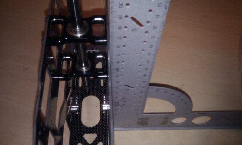

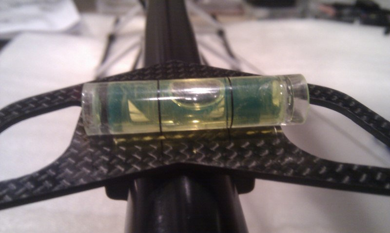

    אחרי חיבור שני הצדדים יש לבדוק עם סרגל 90 מעלות כי השלדה ישרה לחלוטין משני הצדדים
    בנוסף יש לבדוק כי הציר הראשי עובר חלק במייסבים ומסתובב ללא התנגדות
    רק עכשיו אני מוציא בורג יחיד כל פעם ומחזיר אותו עם לוקטייט בכדי לשמור על השלדה ישרה
    המחליקים (skids) מחוברים עם נטייה קדימה בעזרת לוקטייט כמובן (זוכרים מתכת למתכת)

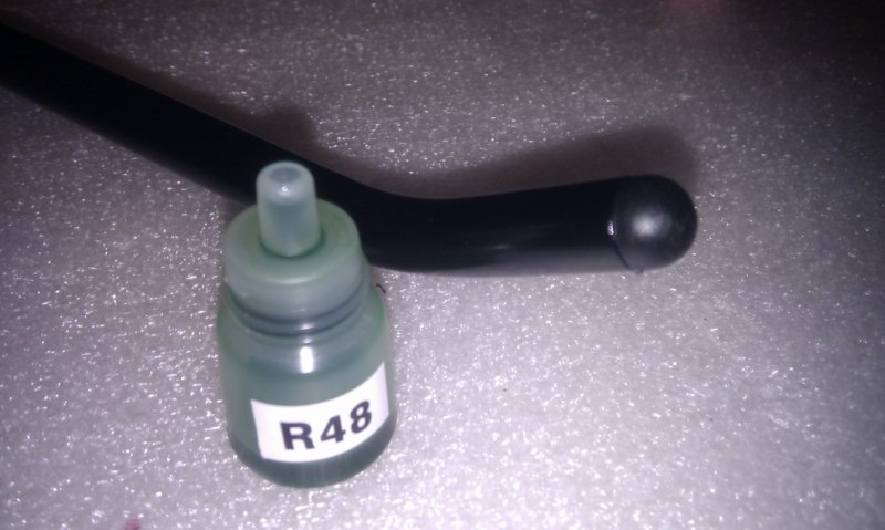

    הדבק R48 הוא איטי ובהחלט מספיק לקצה הפייפ, אם יש בעיה להרכיב את הצד השני ניתן לחמם את הצינור בעזרת מפוח (blower) ואז ההתקררות יוצרת יניקה שמחזיקה את הפקק עד שהדבק מתייבש
    הגומיות מונעות את ההחלקה של המסוק בהמראה לא ישרה ויכולות לגרום לבעיות אצל מטיסים מתחילים, אני מעדיף את השיכוך הנוסף ומתקין את הגומיות מבפנים כדאי שלא ייעלמו

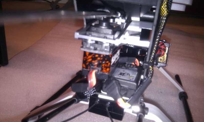

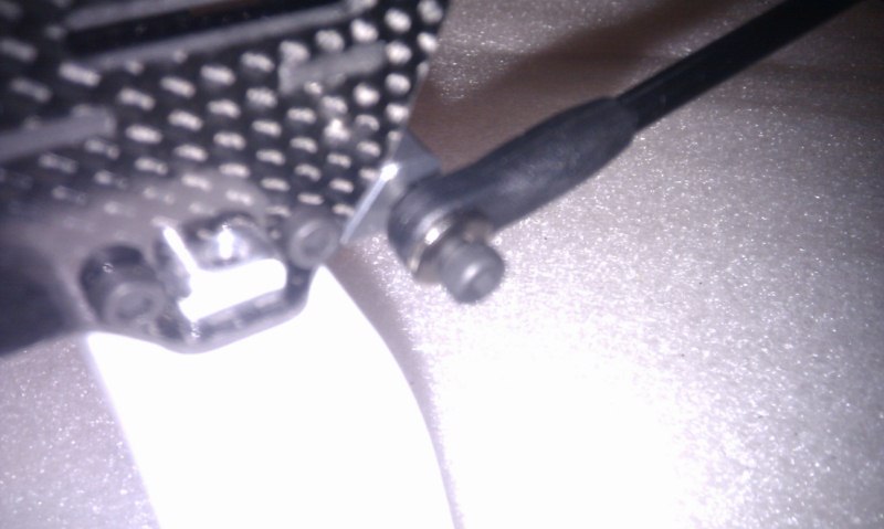

    לזרועות הסרוואים מתחברים שני בואלינקים ארוכים ואחד קצר לאחורי (Elevator)
    למערכת הפלייברלס נשתמש בזרועות קצרות יותר ולכן נחבר לחור הפנימי מבין השניים
    לשלושת הסרואים של השלדה (Cyclic), כמו לסרוו הזנב יש לחבר את הגומיות ולתוכן להשחיל את הצינור מתכת
    לפי הסדר, בורג --> פלטת פייבר --> סרבוו --> שילדה --> פלסטיק
    כאשר יש מבנה עם כמה ברגים יש לחזק את הברגים בהצלבה כל פעם קצת!
    לפי הספר, בסרוו האחורי מבקשים להשתמש בספייסר נוסף, אצלי לא היה צורך
    לשים לב כי הכדור בקצה זרוע הסרוו האחורי הוא בדיוק במרכז השלדה!

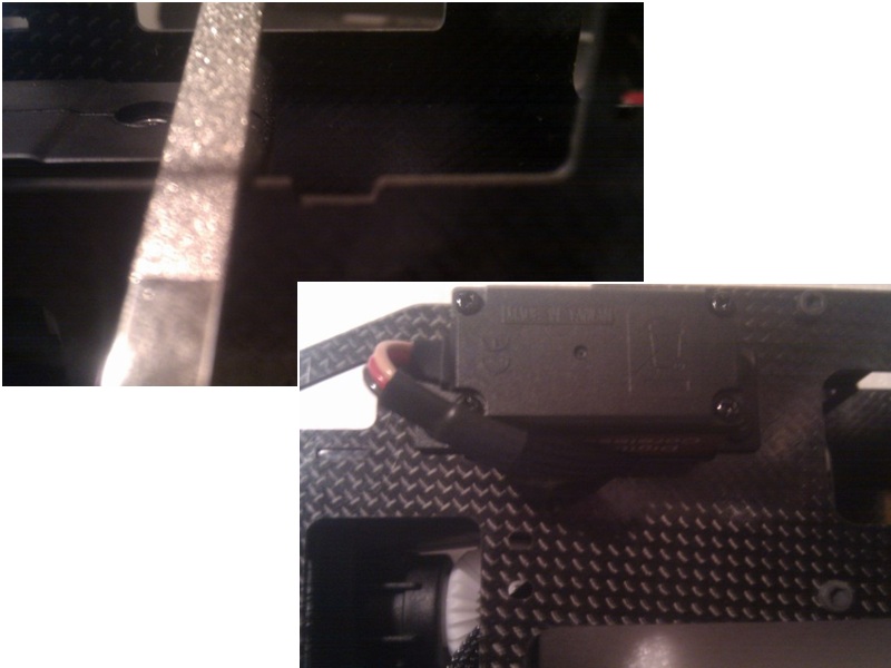

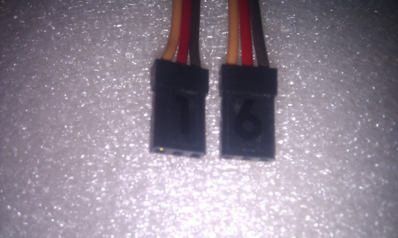

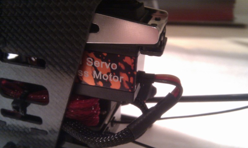

    לאחר שסימנתי את הסרוואים במחשבה לעתיד
    הגנתי על החוטים ע"י הורדת המחבר (מסוכן!!! לבעלי ניסיון בלבד), הלבשת המגן וסגירתו בעזרת בידוד מתכווץ
    ליופי ומניעת שרכים מיותרים שייפתי מעבר לחוטים המוגנים של הסרוו האחורי והעברתי אותם לתוך השלדה

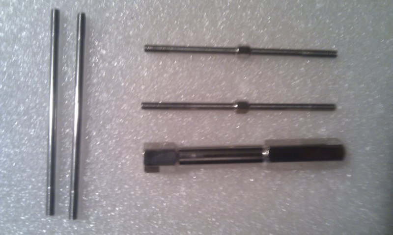

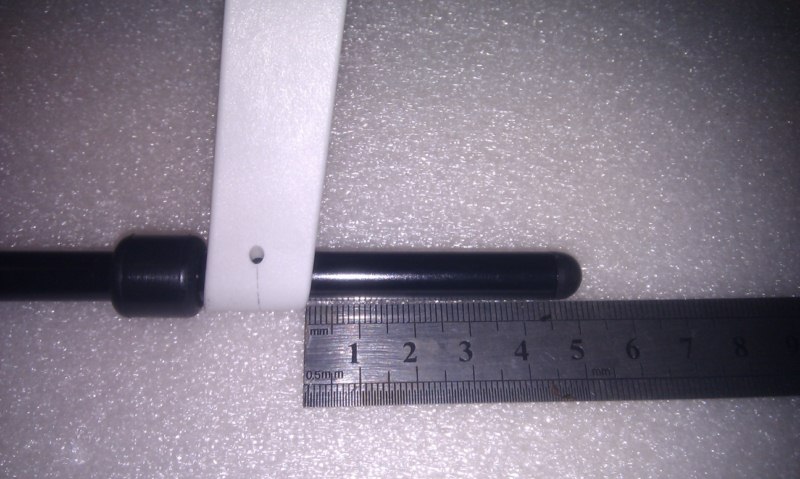

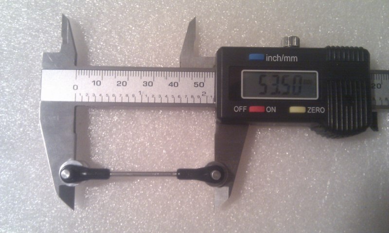

    שלושת המוטות של 40 מילימטר
    להבריג עד לגודל המבוקש, רצוי לדייק בשלושתם

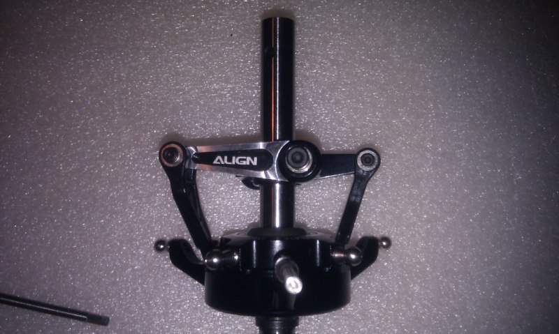

    לסוואש פלייט נחבר בלוקטייט את כל הכדורים, לחלק הפנימי יש לחבר כדור קצר מול קצר וכדור גבוה מול גבוה
    ישור מדויק של שלושת הסרוואים (Sub-Trim) וחיבור הזרועות

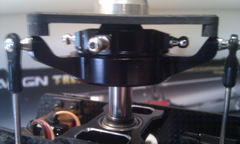

    וה"משען מונע סיבוב" (Anti Rotation Bracket) המשודרג שלי
    הברגה עם לוקטייט רק אחרי שהסוואש פלייט בפנים
    ואין כמו RC Booya להשלמת התמונה
    בדיקת כיוונים תשמור עלינו בהמשך, אני אוהב לחבר למקלט ולבדוק שהסוואש פלייט ישר בכל גובה

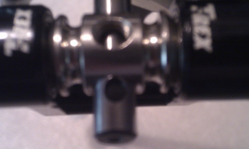

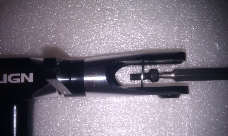

    לראש עצמו נתחיל בניקוי ההברגות, לפנימיות השתמשתי במקל אוזניים

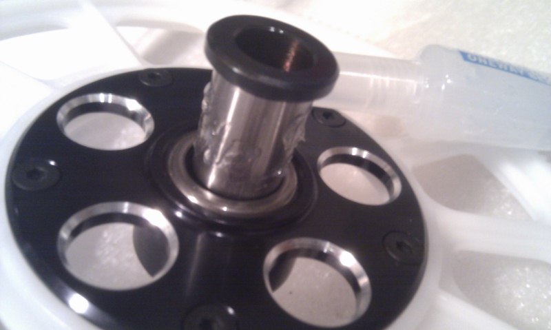

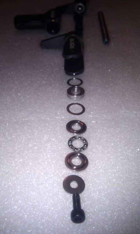

    חובה הרבה גריז במייסב והקפדה שהפתח יהיה לכיוון מרכז הראש כך שהגריז נשמר בתוך השקע בעזרת הכוח הצנטריפוגלי, שים לב לדסקיות המסומנות כ IN ו OUT
    הדגמה לכיוון
    גירוז הציר לפני הכנסה (מרחתי אחרי התמונה)
    שימו לב לכיוון הדמפרים ולזווית הקטנה שאמורה לפנות כלפי חוץ, הבורג שומר על ההברגה מפני גריז
    מכיוון שמדובר בשני צדדים ולוקטייט אני מכין את הרכיבים בצורה הכי נוחה לפעולה מהירה כולל שני המברגים
    להיזהר לא לגעת במייסבים עם לוקטייט או בבורג עם גריז, ניתן להשתמש בקיסם ולמרוח לוקטייט בהברגה הפנימית של הציר.
    לפי הסדר ולסגור חזק משני הצדדים
    אם הגריפים לא מסתובבים חופשי יש לפרק ולמצוא את הבעיה

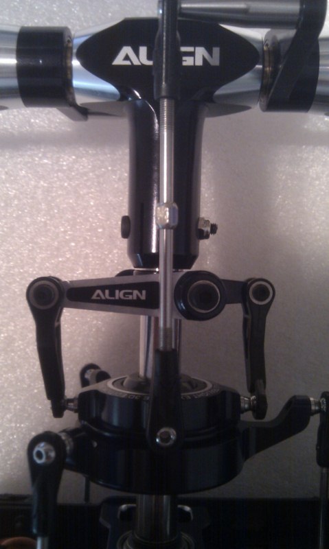

    נלביש על הציר הראשי (מתחבר לכדורים הנמוכים)
    נסגור את הראש בבורג משה רבנו ללא לוקטייט (האום ננעל) לפי השקע של האום

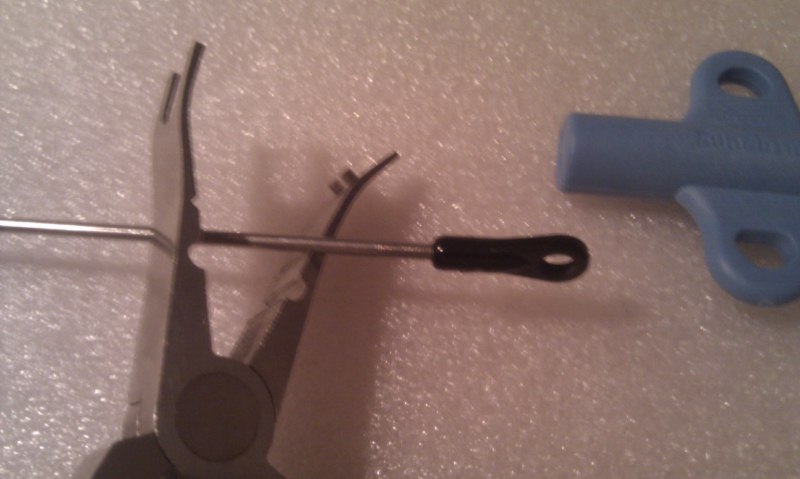

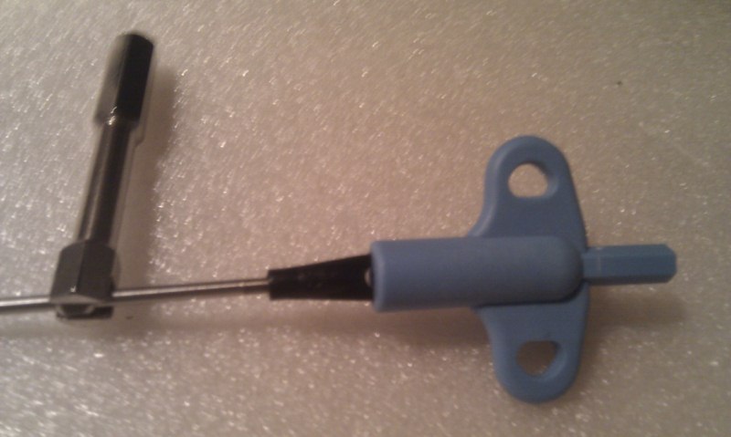

    נכין בצורה מדויקת את המוטות העליונים, בשדרוג שהחלטתי לנסות יש להקפיד על כיוון ההברגה

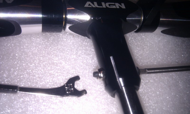

    שימוש בכלים מתאימים תמיד עוזר
    עכשיו יותר קל לדייק באורך

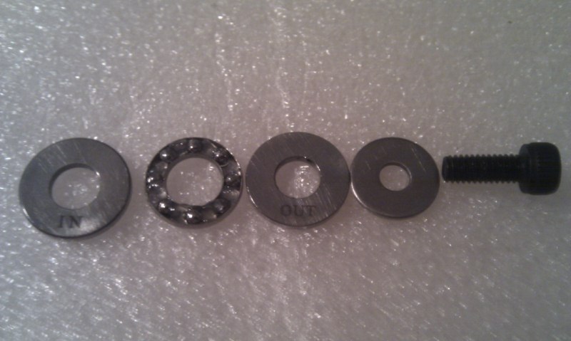

    נגרז את המייסב החד כיווני
    לא לשכוח את הטבעת בין גלגלי השיניים
    מיקום ויישור חורים לציר הראשי
    סגירת בורג משה רבנו התחתון ללא לוקטייט

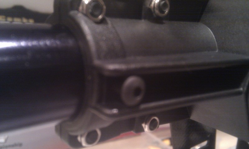

    שימו לב, סגירה חזקה מדי יכולה לעוות את גלגל השיניים התחתון וליצור בעיות בהמשך!!!

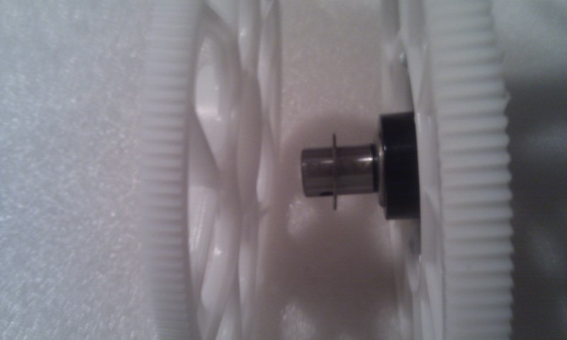

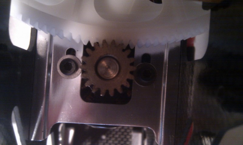

    הלבשת הפיניון המוקשח על ציר המנוע אבל עדיין לא לקבע
    מיקום המנוע כך שנייר דק יכול לעבור בין הפיניון לגלגל השיניים אך לא רחוק יותר
    מיקום הפיניון כמילימטר גבוה מהגלגל שיניים הראשי וסגירה עם לוקטייט

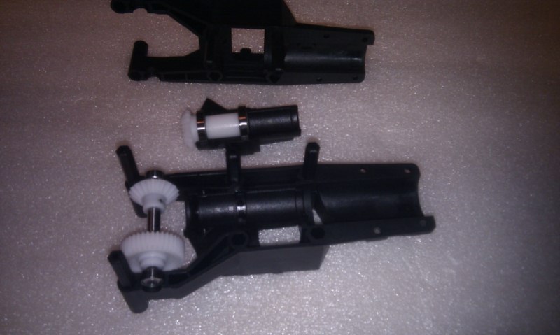

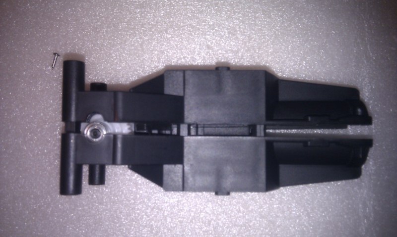

    נתחיל מפתיחת הבלוק
    בדיקת תקינות החלקים ותיקונים אם צריך, הורדתי את הגרד שלא יפריע בעתיד
    בדיקה גם של החלק הפנימי
    טיפת CA להחזיק את הבורג הפנימי
    לא להתעצל, לפתוח, לנקות ולהחזיר את הברגים עם לוקטייט לחלק האחורי
    אחד מתוך 4 ברגים חסר לוקטייט!

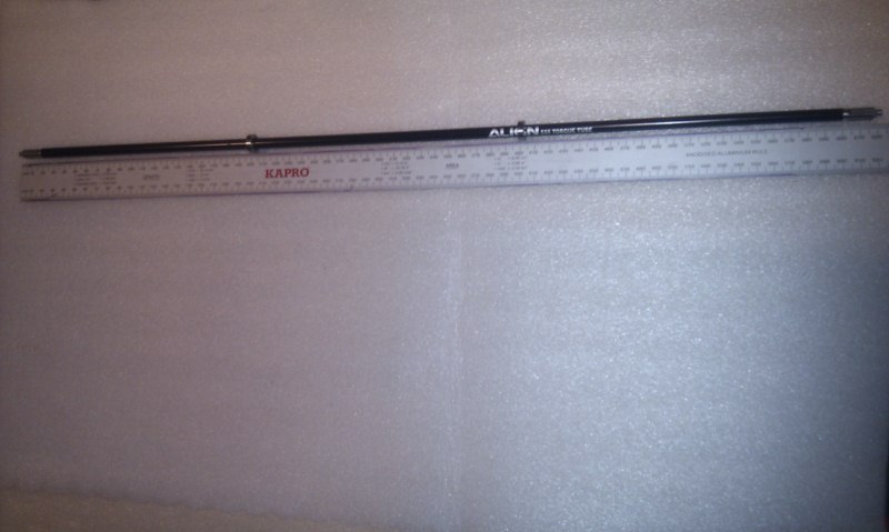

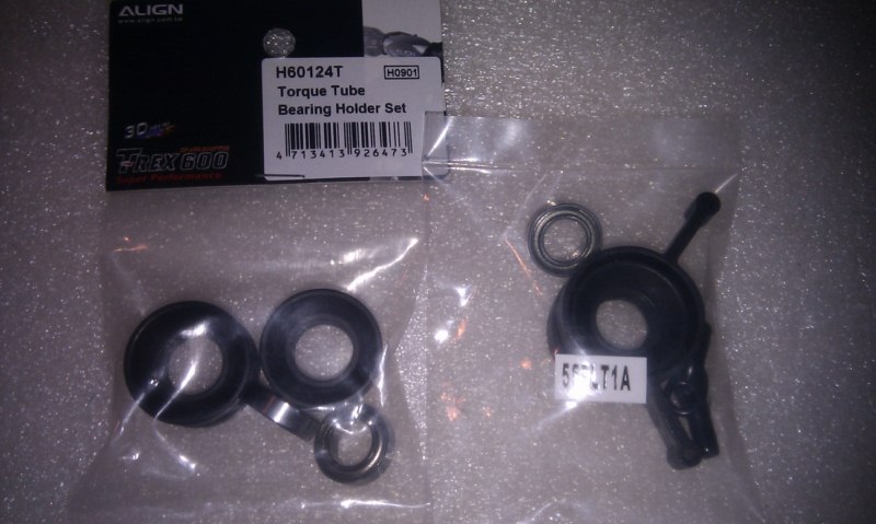

    למנוע עיוותים בTT ( כלומר Torque Tube) הזמתי סט נוסף למחזיקים

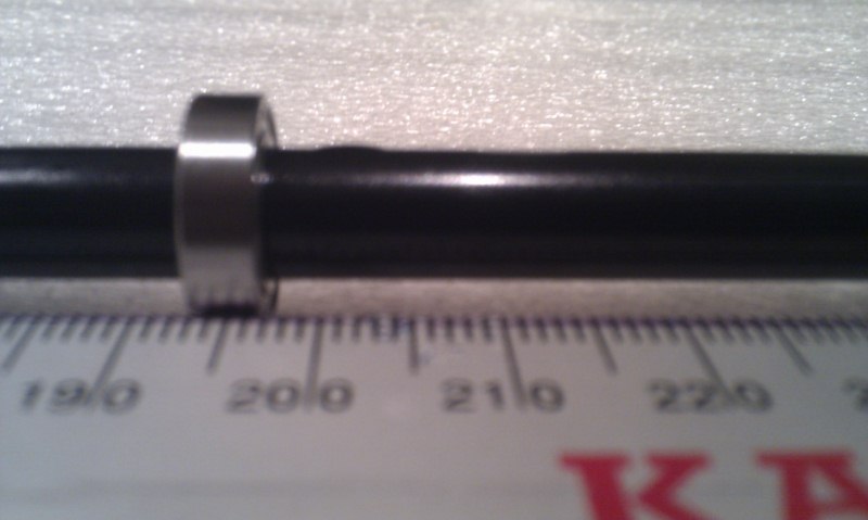

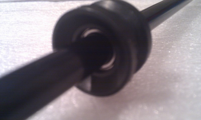

    מיקום המייסבים
    טיפה אבל ממש רק טיפה של CA על המוט ולהסיע את המייסב מעל הדבק
    הלבשת הגומייה

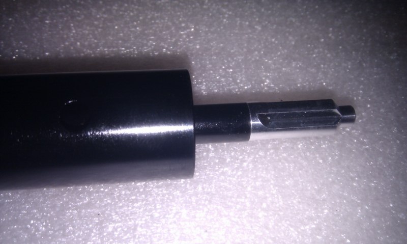

    גירוז פנימי של הבוום למנוע התנגדות בהכנסה אחרת המייסב יברח או שהגומייה תרד ממנו
    גירוז של הגומייה גם עוזר
    והופ הציר בפנים

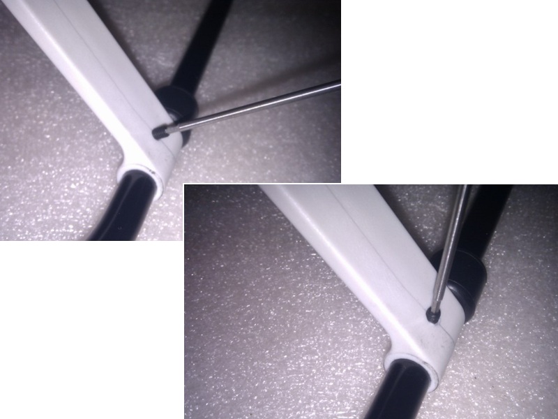

    חיבור החלק האחורי בהתאמת הפין לשקע בצינור, הנה המתכת מול הפלסטיק
    להבריג עם המייצב ולוקטייט, סיבוב אחד ומעבר לבורג השני ע"מ לא ליצור לחץ אלכסוני

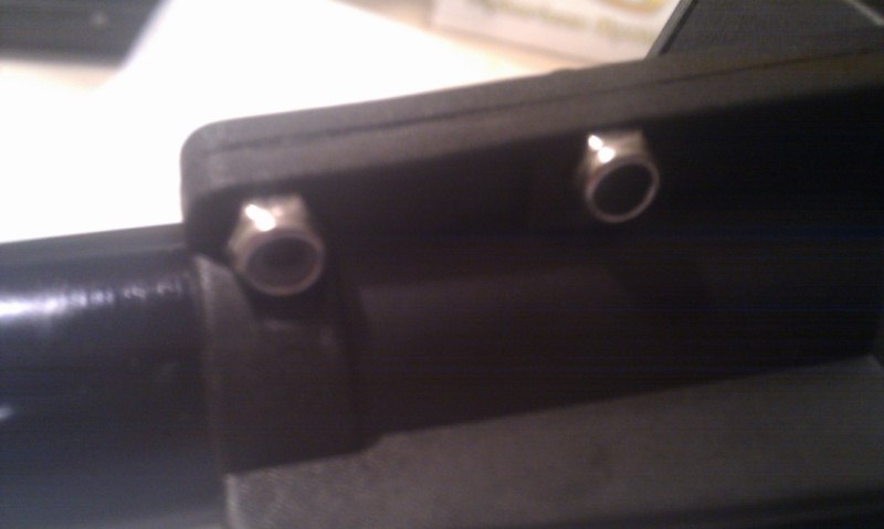

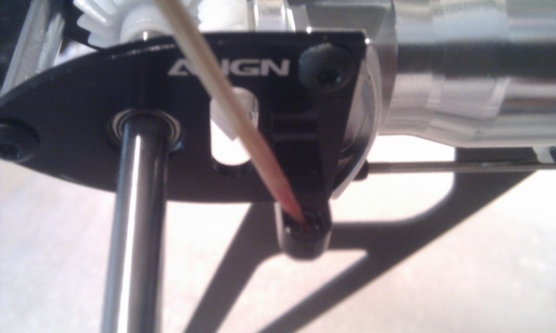

    אין מקום בקצה הבורג לשים לוקטייט בלי לפגוע במייסב לכן השתמשתי בקיסם
    גם כאן חסר לוקטייט אבל פה רצוי בקמצנות

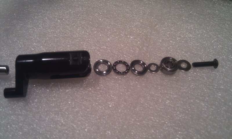

    החלפה לזרוע מתכת
    דסקית בכל צד וחיזוק הכדור עם לוקטייט
    שימוש בקיסם שוב למניעת פגיעה במייסב
    הרכבה של אוחזי הלהבים, הבורג חייב להיכנס לחריץ ולא לאפשר תזוזה!

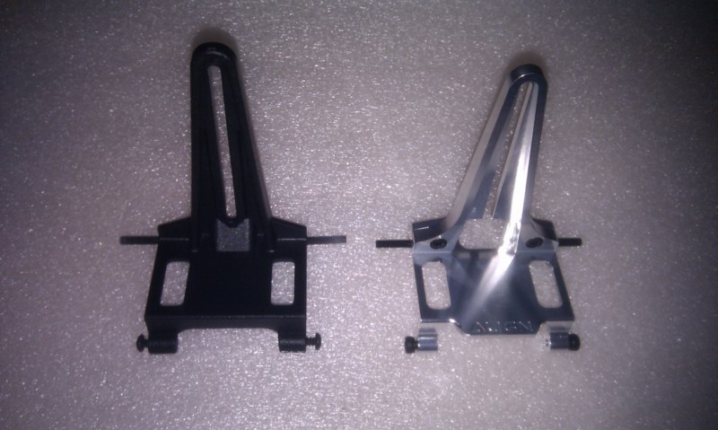

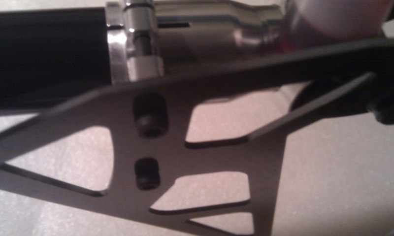

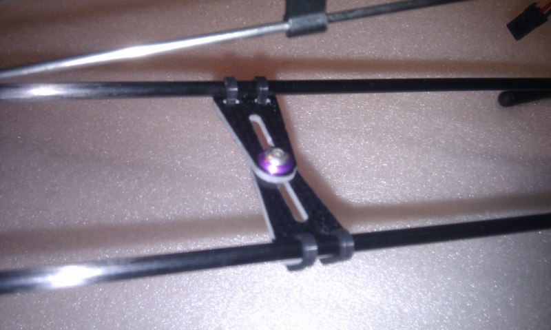

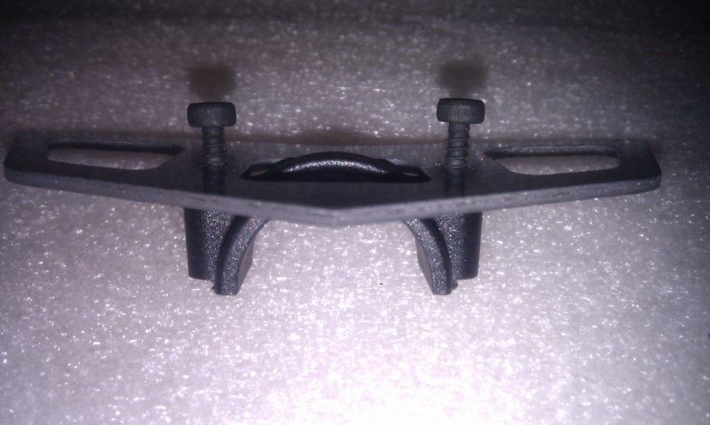

    הכנת התושבת למייצב הקדמי, לשים לב לכיוון
    הכנת המייצב
    חיבור התומכים לשלדה
    הידוק כל הברגים תוך כדי בדיקה שהמייצב ישר

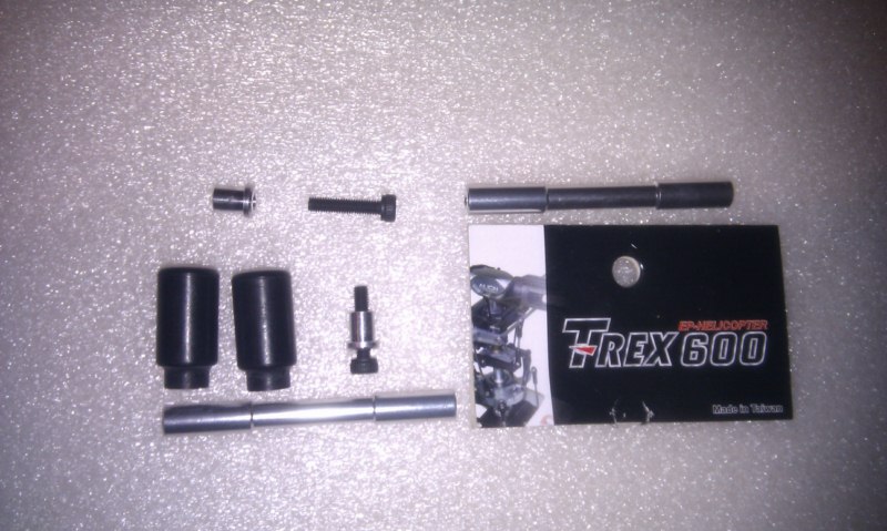

    למניעת פגיעת החופה בזרוע הסרוו או בגלגל השיניים הראשי הוספתי דמפרים של 600
    המיקום לא סגור סופית, אחרי כמה הטסות נראה אם צריך להזיז

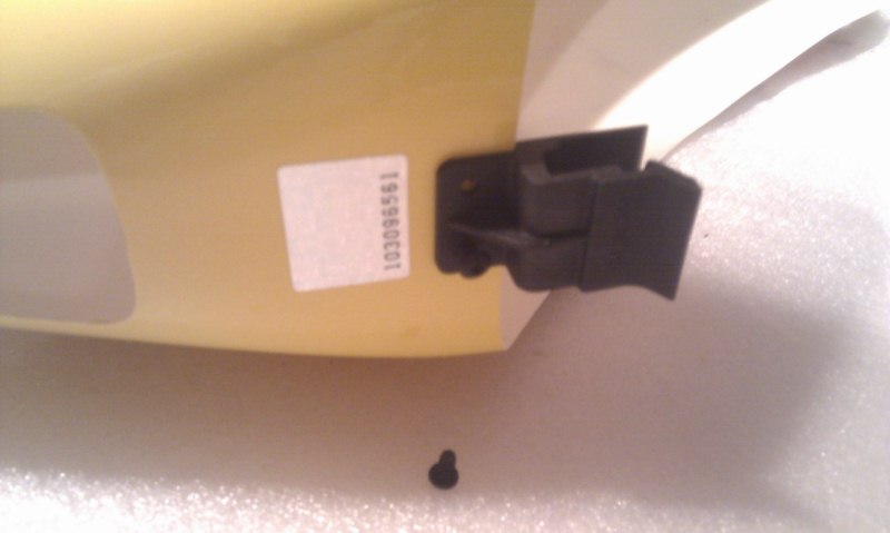

    חיבור נועל החופה התחתון
    והכנסת הגומיות, טיפה דבק CA בין הגומיות לחופה יכול לשמור עליהן לאורך זמן (התוספת זה שידרוג)

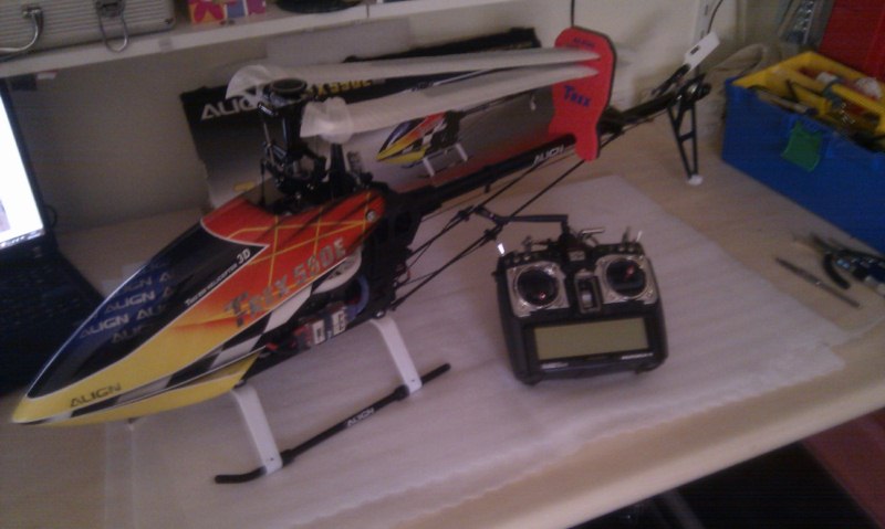

    התוצאה הסופית

    האמת היא שאני לא מבין למה החלפת את כל האלקטרוניקה - אבל זאת החלטה שלך, אם אתה שלם איתה אז הכל טוב.
    מה עלות הסוללות שאתה משתמש בהן והאם הן טובות יותר מהזיפי?
    החלפתי את הסרוואים מתוך הרגל,
    את הסרוו זנב עקב דיווחים על בעיית ביצועים,
    את הESC אחרי שראיתי אחד שרוף ובגלל שההבדל בין ה75A לבין ה60A הוא רק דיסקיט קירור!
    את המנוע מניסיון עם החוזק והאמינות של הGorilla Max
    לגבי הסוללות אין לי סיניות אז אני לא יכול להשוות, הנוכחיות מתפקדות נהדר במסוקים אחרים שלי

    כמה Poles יש למנוע Gorilla Max
    ספרתי 8 מגנטים מה זה אומר?
