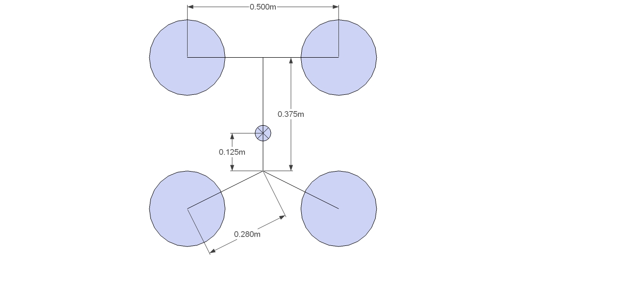

    זו היתה התוכנית המקורית :

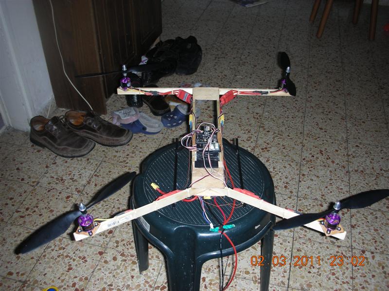

    הגוף והזרועות הקדמיות :

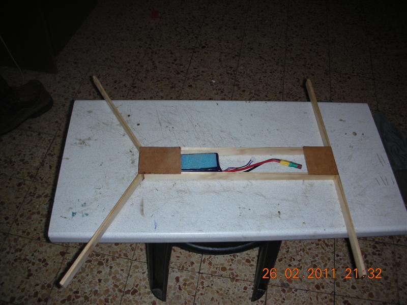

    קיבעתי את הזרועות האחוריות מדדתי 50 סמ מקצה לקצה :

    מדידה שהמרחק הוא אכן 50 סמ בין כל המנועים והדבקה:

    מושלם לסוללה 2650 :
Name:	DSCN6329 (Medium).JPG
    המשקל 135 גרם לא רע בשביל קאווד שאורך הזרועות הוא 70 סמ.

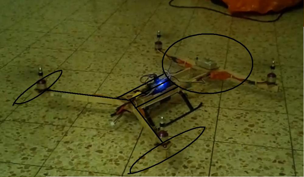

    הסרטון הזכיר לי משהו....
    עכשיו אני מבין מה ההשראה ליצירה הזו
    http://www.efly.co.il/forums/attachm...2&d=1299260453
    נשאר רק להכין את החיפוי =)
