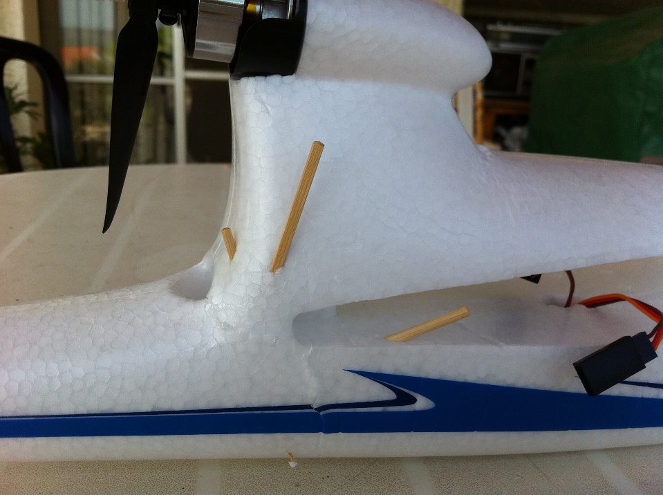

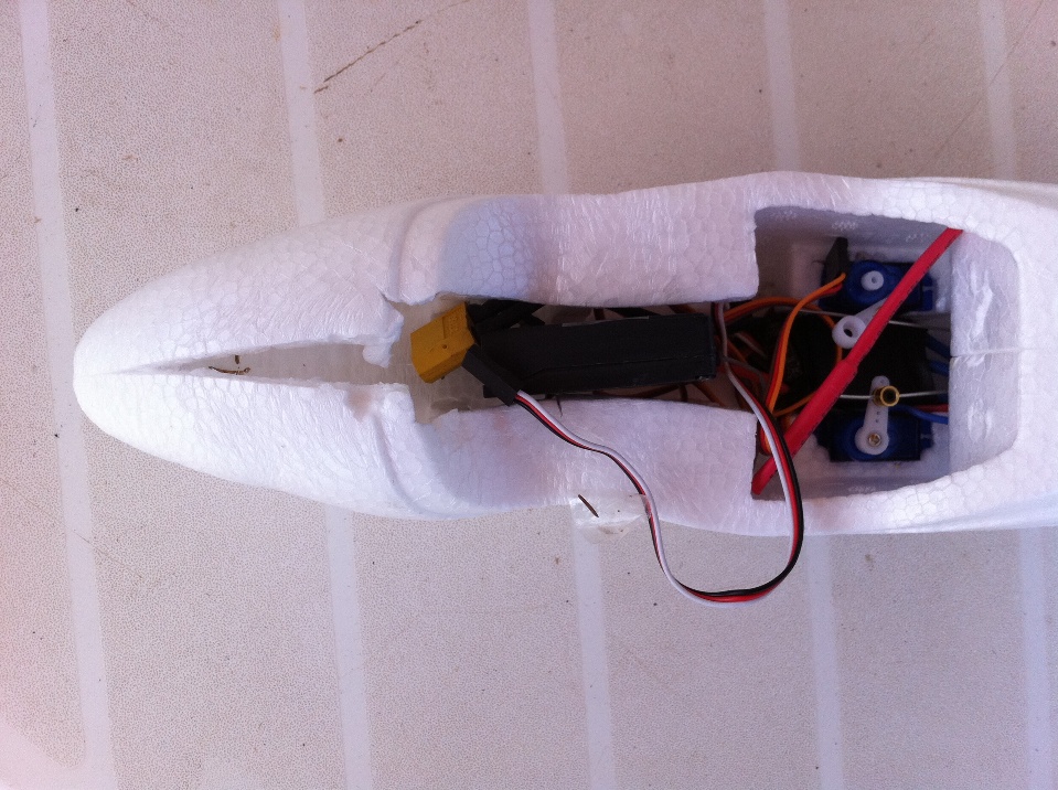

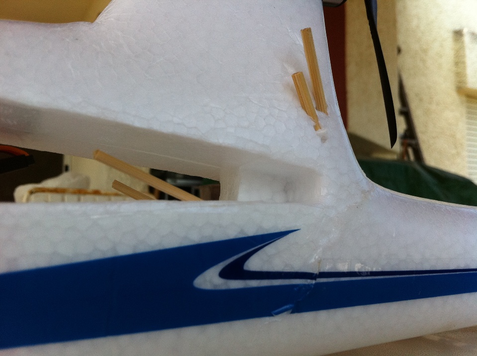

    לפני שבוע יצאתי להטיס לראשונה את הAXN החדש והוא טס באמת ממש טוב יחסית למה שאני רגיל להטיס (טיסנים מקאפה ופוליגל )
    בשלב מסויים בזמן נסיקה מתונה לא איזה תימרון חריף, הוא עשה איזה תמרון חריף ולא נישלט והתחיל לצלול 90 מעלות לכיוון הקרקע ולגלגל בפראות בשלב מסוים הכנפים התנתקו והגוף פשוט צבר מהירות ונכנס באדמה.
    הנזק הוא: אף מעוך קצת, והגוף נשבר באיזור שאחרי החור בו מכניסים את הכנפיים, כמעט התנתק לשני חלקים שונים...
    מצטער אבל יש לי תמונות של הטיסן רק לאחר התיקון. (הרבה דבק לא מזוהה בשפורפרת לבנה [זה שבא עם הAXN] וכמה שיפודים!)

    אני חושב שהטעות שלי היתה שלא הדבקתי את שני הכנפיים בצורה כלשהי אחת לשניה ואחת יצאה קצת בזמן הטיסה ומשם הכל מובן, מה אתם אומרים, הגיוני? (היה לי קשר רדיו עם הטיסן גם בזמן הצלילה!)

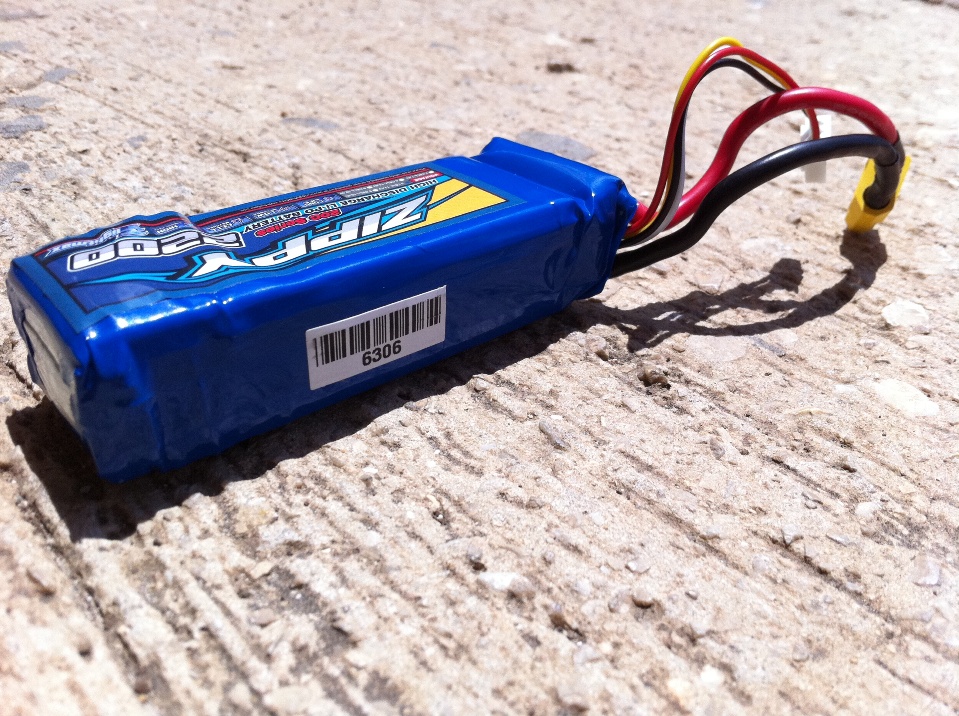

    מה אתם אומרים על הסוללה, נראה לי שלא כדאי להשתמש בה...?

    אני זוכר שפתחת שרשור לפני כמה שבועות ושם הזהרנו אותך שיש לאבטח את הכנפיים ... עכשיו אתה מבין למה.
    הגיוני שזה הגורם לריסוק, בפעם הבאה תוריד מצערת ל-0 ותמזער את הנזק לפחות.
    עם הסוללה הזו אל תשחק, לא שווה את הסיכון, ה-AXN ידוע כרוצח סוללות.

    חשוב מאוד לקבע את הכנפיים כך שלא יצאו החוצה - סביר מאוד שזו הסיבה שהטיסן ביצע לך תמרון חריף שלאחריו הכנף שתנתקה לחלוטין.
    יש כל מיני דרכים - וולקרו, גומיית דואר, חוט מתוח בין הדיהדרלים, או סלוטייפ שמודבק בחיבור בין הכנף לגוף - העיקר שהכנף לא תוכל לצאת החוצה במשיכה קלה.

    אצלי היה נזק רציני יותר לסוללה.
    למרות שעבדה אחרי הריסוק והמתחים היו תקינים - מיד זרקתי אותה לדלי עם מי מלח
