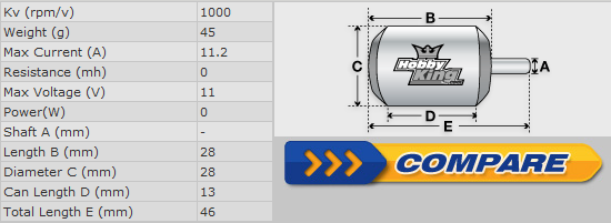

    זה המנוע שמותקן כרגע על הדאון ומידותיו..http://www.hobbyking.com.....roduct=8621
    עכשיו זה הזמן שלי לחפש, להשוות ולימדוד....
    שוב, תודה.

    ברירת מחדל תגובה: ESC + 7 SERVOS
    המנוע שיש לך בכלל לא מתאים לדאון
    סתם דחפו לך אותו לשם
    עכשיו אתה צריך לבדוק על הדאון עצמו את הקוטר האפשרי
    זה חייב להעשות כשהדאון אצלך ביד .
    המנוע הזה הוא בקוטר 28, אבל אם נכנס שם קוטר אחר, יהיה לך מבחר מנועים גדול יותר.
    תתחיל לעבוד
