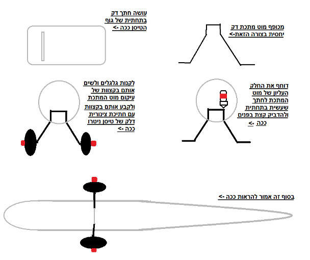

    מישהו הציע לי דבר כזה:
    מה אתם אומרים?

    אתה מסתבך לפני שלמדת להטיס.
    את הטיסן הבא תקנה עם גלגלים. תשאיר את הביקסלר לפי היעוד שלו.

    טוב... פשוט חשבתי שיהיה לי יותר קל עם גלגלים... אבל אם לא אז לא....

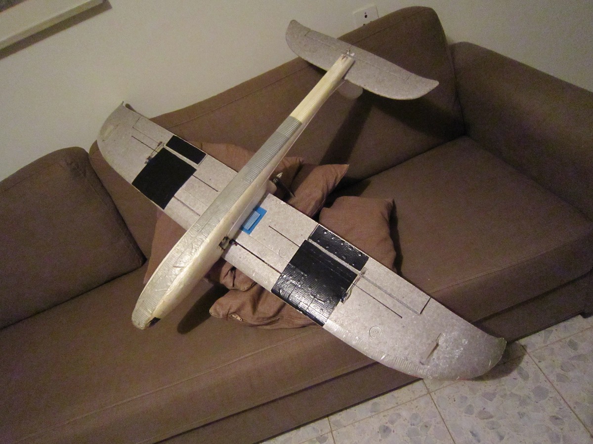

    על הגחון מספיק סרט טסה וזהו. כל המוסיף גורע.
    מגלשים יכולים להיות תוספת מעניינת בתחתית הכנף - באיזור שנוגע ברצפה. הוספתי כאלה. אני עדיין לא בטוח כמה זה חשוב.
    רציתי לומר "אם עושים מאזנות" ... ונזכרתי שבביקסלר עסקינן... אז ככה - אם עושים באיזיסטאר מאזנות רצוי מאד לחזק את הכנפיים (פסי קרבון, או סרט טסה לאורך הכנף מלמטה, או החלפת מוט הפיברגלס המקורי הקצר במוט ארוך יותר - בשילוב עם העמקת התעלה בכנף) - בלי זה הכנף מקבלת צורות לא יפות בתמרוני ג'י גבוה. אני לא יודע בדיוק מה המצב בביקסלר מהבחינה הזו אבל שווה לבדוק - שמעתי וגם הומלץ פה בפורום להחליף את מוט ה"קרבון" שבא עם הטיסן בקרבון, או לפחות להכניס לתוכו מוט נוסף (קרבון או עץ או פיברגלס).
    הגוף של הביקסלר חלול לחלוטין אאל"ט, בניגוד לאיזיסטאר שמלא בחיזוקים מבניים מהחומר המוקצף ממנו בנוי בטיסן. יכול להיות שגם בזה רצוי לטפל (לפני ההרכבה...)
    לדעתי שיטת ההמראה הכי שווה לטיסן כזה היא השלכה ביד שמאל כשהשלט מוחזק בימין - קצת תרגול, קצת עזרה מחברים ותופסים את זה, ואז אפשר להמריא בכל שטח בלי בעיה, כל עניין הגלגלים נשמע מיותר אם המטרה לפשט את החיים.
    נחיתה - הזדקרות בגובה נמוך למתחילים (רצוי על עשב רך ), וגלישה על אספלט או דרך עפר כשרוכשים קצת יותר שליטה.
