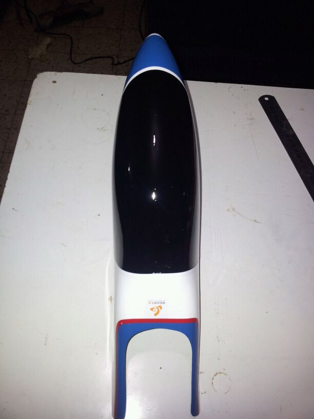

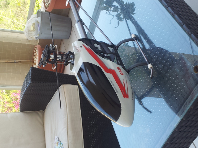

    ברירת מחדל זה מה שיצא מחופת הוריקן מקיט בסיסי
Name:	2011-12-13 16.14.27.jpg

    עבודה יפה מאד
    כל הכבוד

    יפה מאוד, כל הכבוד!!!
    נראה מקצועי לחלוטין
    כיצד העלמת את ההדבקה לאורך החופה?

    ציטוט נכתב במקור על ידי eitan צפיה בהודעה
    נראה מקצועי לחלוטין
    מה שעושים זה בערך פשוט! חותכים בעזרת גיליוטינה של תמונות או בעזרת סרגל מתכת מלווה בסכין יפנית,רצועות טפט אלסטיים ופשוט מדביקים על חיבורי צבע ו
    אפילו לא יפים וברגע שמגיעים לסיבוב, מניחים אצבע ,מותחים ומדביקים, ואם יש קמטים עדינים הם נעלמים בעזרת פן ולאחר מכן צובעים לכה. תודה

    מאחר ויש לי ניסיון בחופה הזו
    קשה מאוד להגיע לרמה כזו
    יפה מאוד

    מה שנקרא "ידי זהב"!
    כל הכבוד ! עבודה מדהימה !!!!

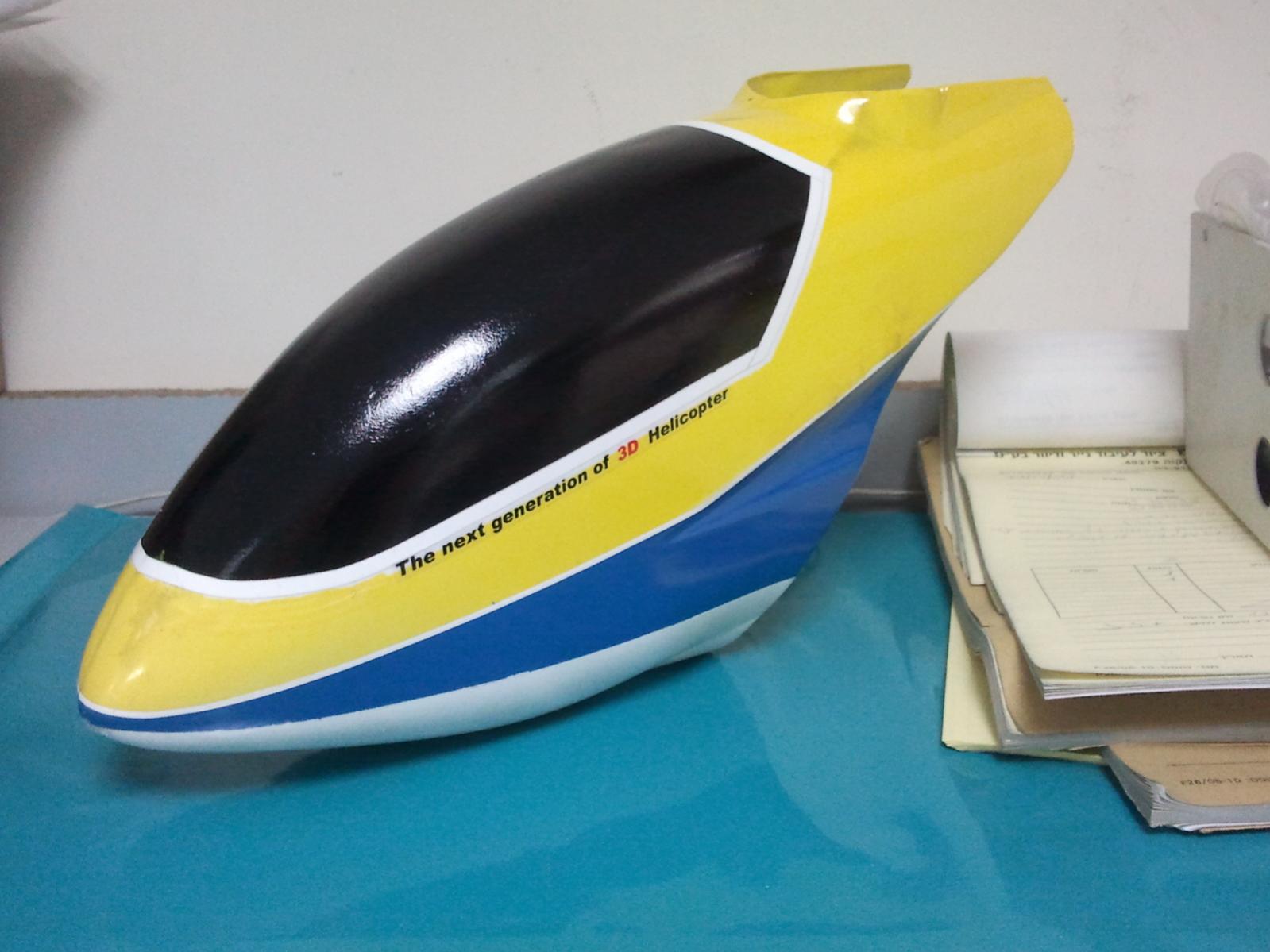

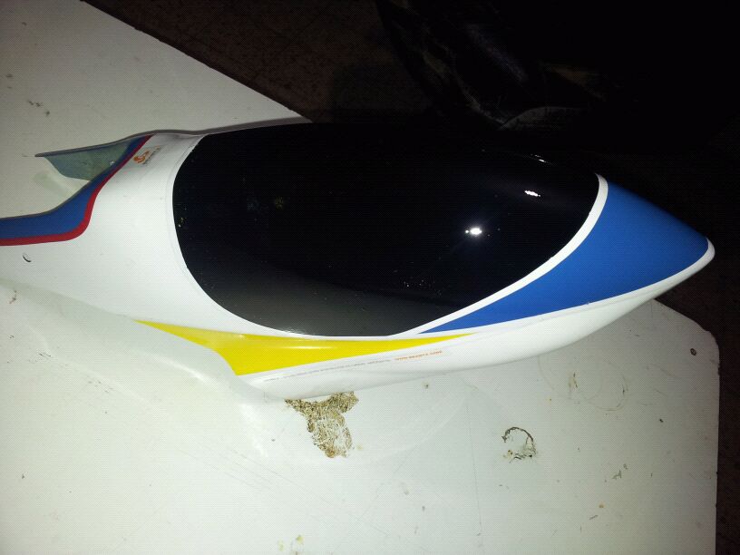

    ברירת מחדל תגובה: זה מה שיצא מחופת הוריקן מקיט בסיסי
    יפה מאד ידידי היקר
    באחד הפוסטים כתבתה שאפשר להוציא מחופה בסיסית זו ,חופה מדהימה ,וואלה הצלחתי ,ולא רק זה ,הדבקתי בד פיבר במקומות הרלוונטיים,כגון! בחיבור ,סביב
    האוזניים , ובחלק התחתון הקרוב לגוף

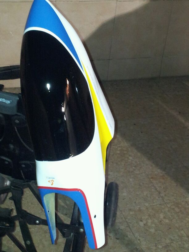

ID:	66108Click image for larger version.
Name:	2012-04-19 20.00.19.jpg
ID:	66109Click image for larger version.
ID:	66110Click image for larger version.
ID:	66111Click image for larger version.
ID:	66112Click image for larger version.

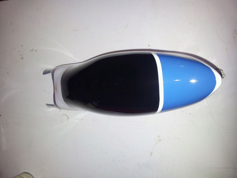

ID:	66113 צביעה של חופת פיבר הוריקן 550

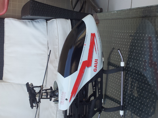

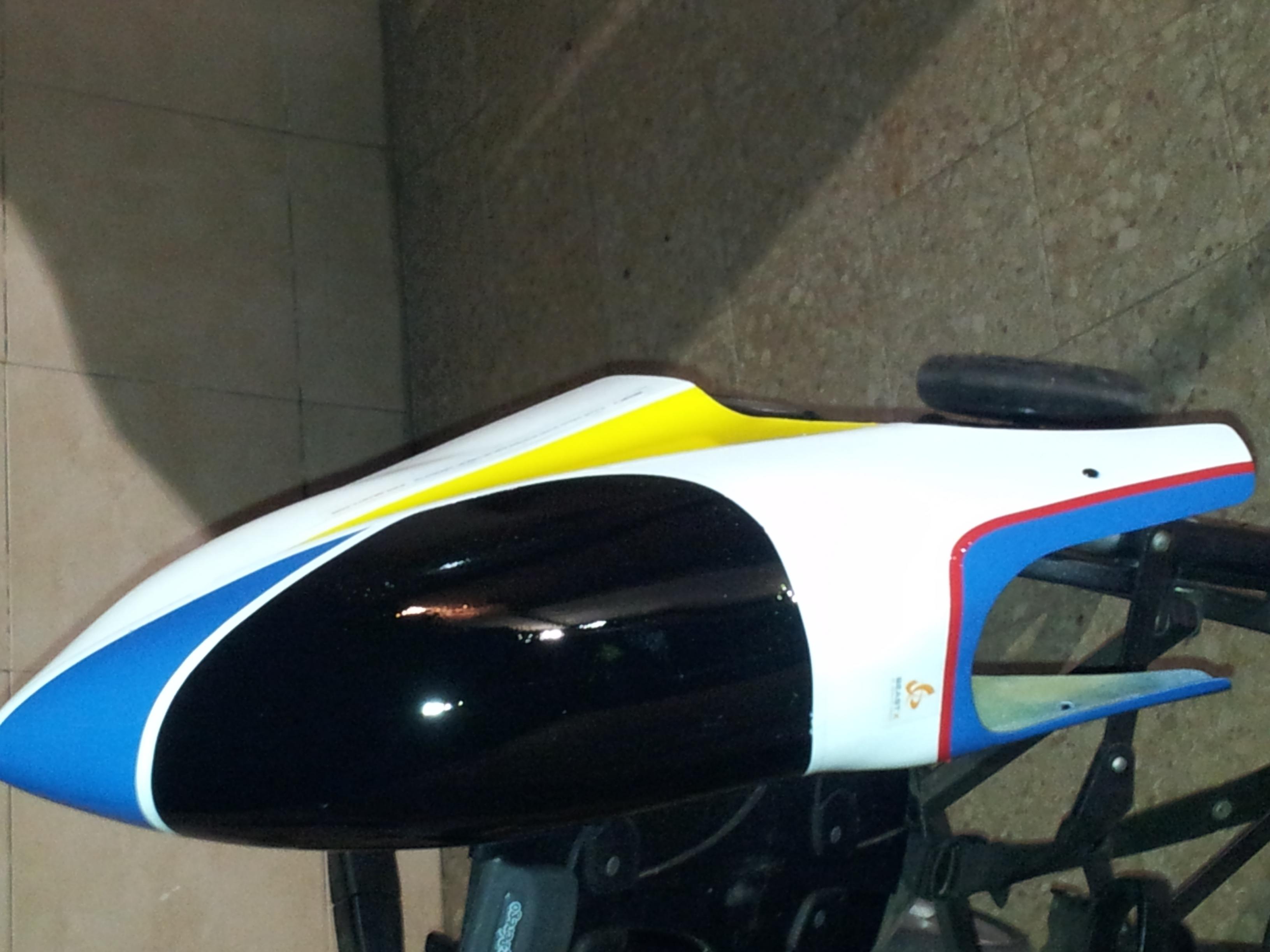

    אני אוהב את הקלאסי
ID:	66148   Click image for larger version.
