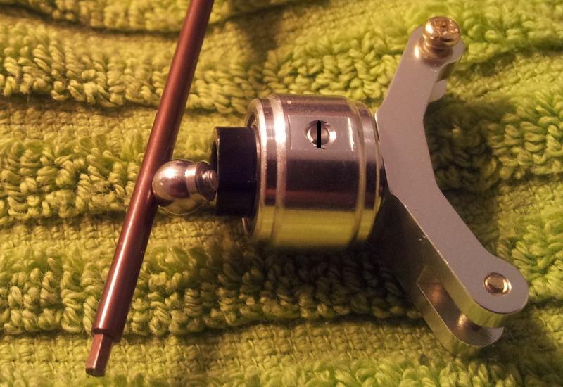

    ברוב טיפשותי הברגתי חזק מדי את ה ball link, וגזרתי אותו:

    מה אני עושה עכשיו??

    או מזמין סליידר חדש ומחכה שיגיע או אם יש בול לינק ספייר מנסה לחלץ את השבר בקדיחה ...

    בחור חזק אתה....
    קרה לי דבר דומה בצערותי...
    מה שאני עשיתי זה לקחתי מברגה הדבקתי לקצה שלו כדור גומי וניסיתי להבריג החוצה....
    זה לא עזר אז פשוט שמתי טיפה דבק ואז זה נפתח....
    אני בטוח שיבאו עוד שנייה כל זיקני השבט עם דרכי פלא...
    אבל אם אתה חסר סבלנות כמוני הייתי מנסה את מה שאמרתי לך...

    הי משה,
    אפשר לנסות לחלץ את החלק השבור .
    יש כמה שיטות
    השיטה הקלאסית היא לעשות חור בבורג עם מקדח דק ולהכניס בורג הפוך ולחלץ
    אתה צריך מקדח דק וידיים עדינות , במקרה הגרוע שהורסים את ההברגה עושים הברזה (שזה הכנה של הברגה חדשה)
    אפשרות שניה היא להשתמש בחולץ ברגים שזה בעצם בורג עם הברגה הפוכה שמחלץ את החלק.
    למשל
    http://www.tecnik.co.il/ProductInfo.asp?ProdId=711
    הבעיה היא שאני לא הצלחתי למצוא חולץ שכזה במידות קטנות
    ועוד דבר שהוא לא פחות חשוב - לפעמים חולץ הברגים או המברז יעלה לך יותר מהחלק עצמו
    ואפשר בצורה הפשוטה ביותר שלרוב עובדת נהדר ובחלק מהמקרים גם זולה יותר היא לרכוש חלק חדש .
    עצתי לי אליך
    רכוש חלק שכזה חדש - יש חנויות בארץ זה יכול להיות מחר אצלך , ובזמנך החופשי תנסה לחלץ את החלק.

    אני תומך לגמרי ברכישת חלק חדש
    הכי זול, הכי מהיר
    אפשר לחלץ כל בורג, אבל זה יעלה לך בזמן וכסף יותר מרכישת החלק

    קנה חלק חדש. פעם הבאה, אין לך סיבה להדק ברגים יותר מדי - שום דבר במסוק לא צריך כוח פיזי. זה במילא לא יעזור, רק לוקטייט עוזר.

    תעשה חריץ ותיפתח עם מברג שטוח. בתקווה שלא שמתה לוקטייט

    תקנה את החלק ותמשיך את הבניה בכיף

    לקנות חלק חדש זה הפתרון האידיאלי. יחד עם זאת, כדאי לתת ל נסיון חילוץ הבורג הזדמנות - זה לא עולה כסף ודורש מעט מאד זמן. השיטה פשוטה ביותר - עם דרמל ודיסק חיתוך דק עושים חריץ בבורג (ולא נורא אם יהיה חריץ קטן גם בחלק עצמו) ופשוט מבריגים החוצה עם מברג שטוח דק. כמובן שאם שמת לוקטייט כדאי לפני שמבריגים החוצה לחמם את החלק. אם הצלחת - הרווחת. אם לא - תקנה חדש.
    בהצלחה.
