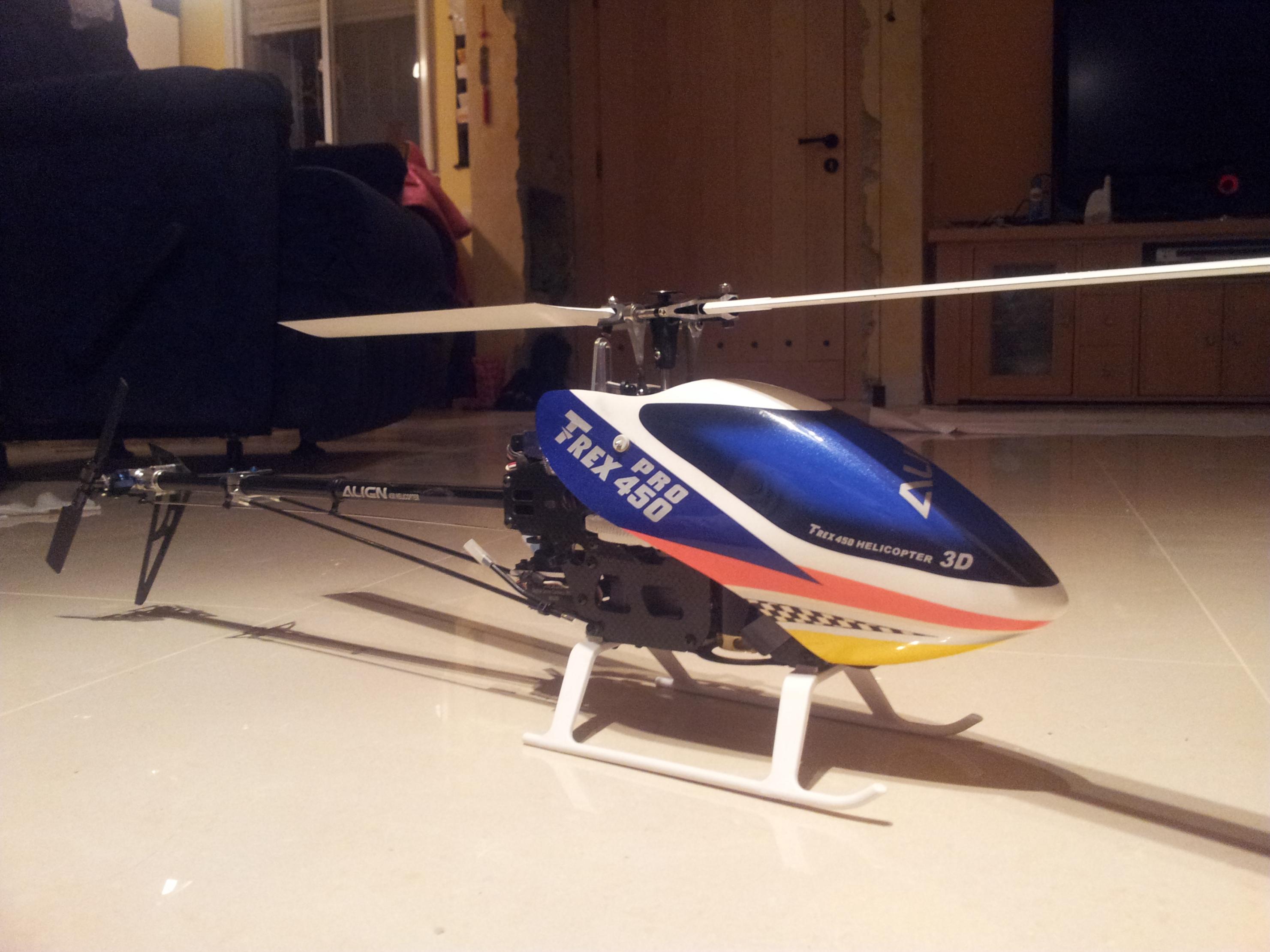

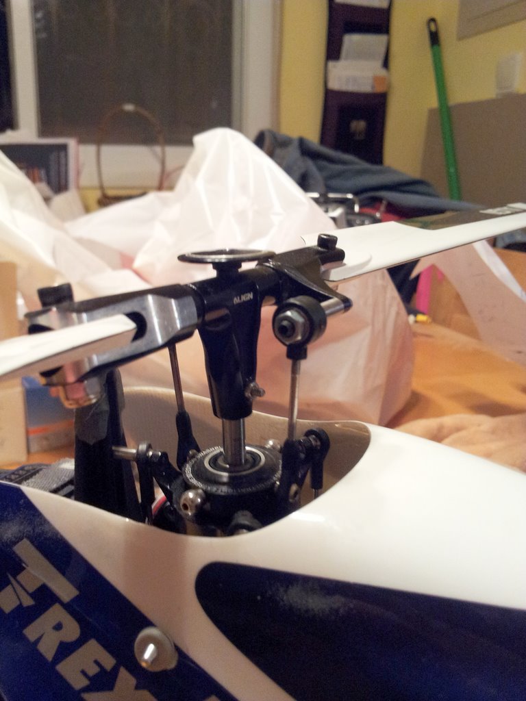

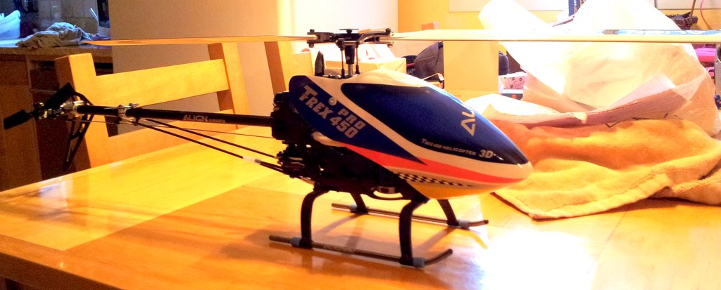

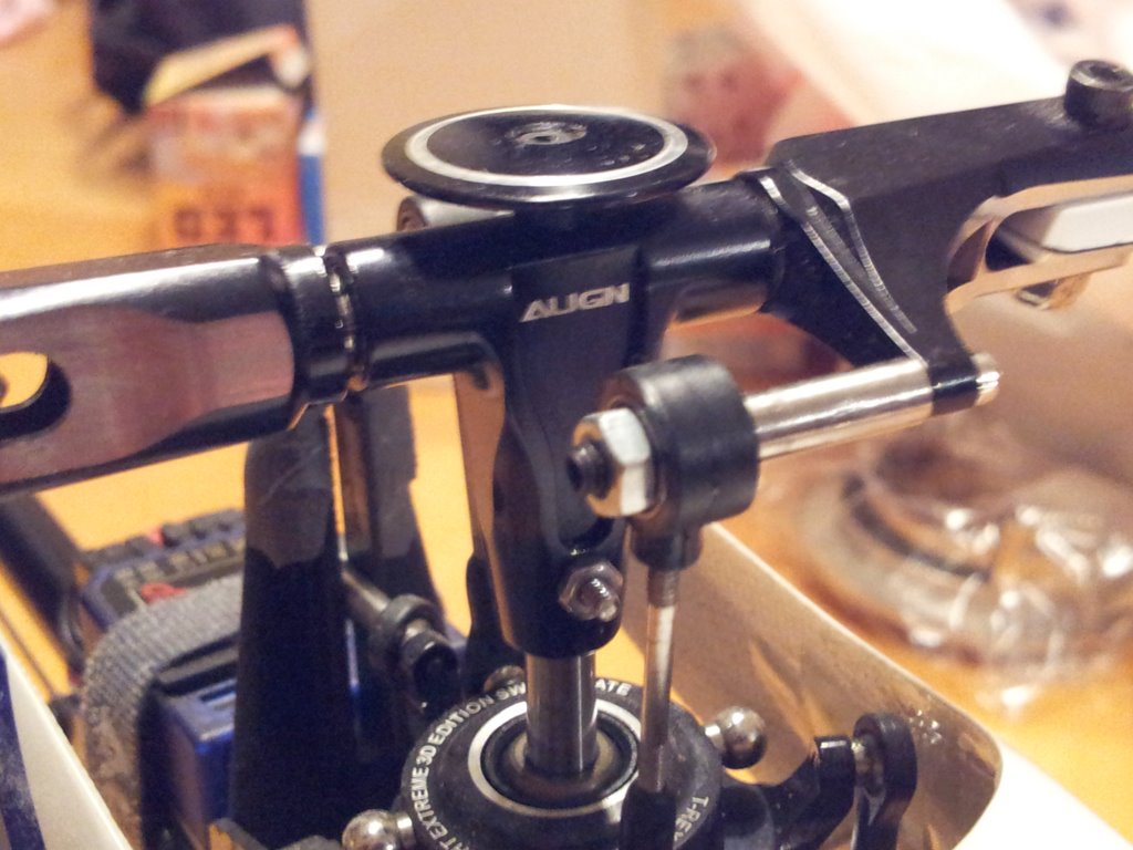

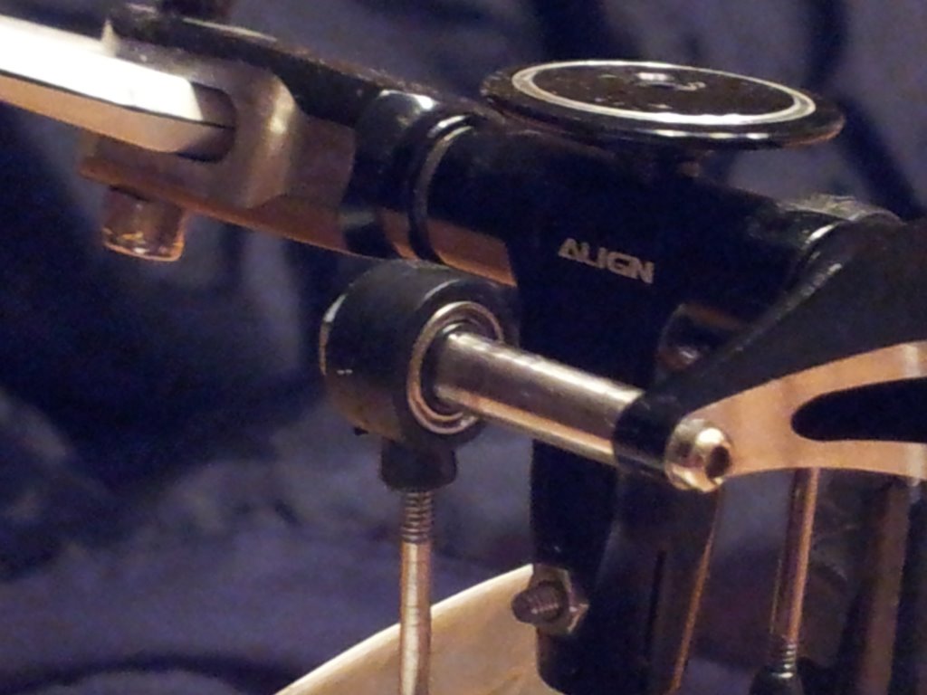

    אהבתי את הרעיון של ה DFC, אז החלטתי לעשות את זה בעצמי (+ עזרה מחבר שיש לו את הכלים ...) ל TREX 450
    השתמשתי ב tail slider של הזנב (כרגע מפלסטיק, המתכת בדרך) + spindle שחתכנו הברזנו ועשינו קרנרים שהסליידר לא יזוז
    ציר הראש קוצר ב 2 ס"מ והתוצאה: מסוק יציב יותר זריז יותר וזז כמו חמאה באויר - פשוט תענוג (-:

    ברירת מחדל תגובה: 450 DFC
    כל הכבוד!!!!
    איזה יופי של עבודה!
    איך טס לך?
    אתה יכול לפרט טיפה יותר על הכלים שבהם השתמשת ונקודות חשובות
    ששמת לב אליהם. בנוסף מה עשית בספינדל ?
    אני חושב שכדאי לעלות סרטון של טיסת מבחן
    ושאפו על היזמות בהצלחה
    כל הכבוד על ההעזה להטיס דבר כזה. ישר כוח!!
    להחליף סליידר למתכת לדעתי לא יספיק לך. תצטרך לחזק את הלינקים. לינק לא מסוגל להחזיק עומס צידי גבוה.
    עיצה לי אליך:
    תקנה feathering shaft של ספורט (כי הוא קצר יותר) ותקנה גוז'ונים (בורג בלי ראש) ואז תבריג לגוז'ון מצד אחד את השאפט ומצד שני את הקצה של הלינק. כך תוכל להחזיק פיתול צידי חזק יותר
    סחטיין על האומץ ועל המאמץ לעשות לבד פלייברלס יפה מאוד ומרשים רק חבל שאין סירטון שמראה לנו איך הוא טס
    והסבר איך עשית את זה אני מאוד אשמח לדעת
    עבודה יפה מאוד !!
    מרשים!
    מצפה לראות סרטון של טיסה כדי להתרשם מהביצועים

    ברירת מחדל Re: תגובה: 450 DFC
    +1 לגבי החלפת הפושרוד במשהו יותר מסיבי
    אבל אלתור נחמד
    למרות שכבר דיברנו about it...אני יגיד לך עוד פעם
    סחטיין על היצירתיות וההעזה...

    תודה לכל המפרגנים! רק בשביל זה היה שווה לעשות את זה
    היום הצלחתי סוף סוף להטיס אותו, היתה רוח חזקה אבל הסתדרנו ...
    גם שדרגתי את החלקים למתכת עם תוספת חיזוקים
    נראה טוב חביבי ומספיק מקצועי
    כל הכבוד. האם אתה חושב לשלוח לאליין את הפטנט ?.
    יש לך מסוק ראשון מסוגו בעולם !!

    פטנט זה לא , ואני בטוח שאליין יוציאו בקרוב שידרוג כזה ל 450, 700-550 כבר בשוק
    הכיף זה לעשות את זה לבד
