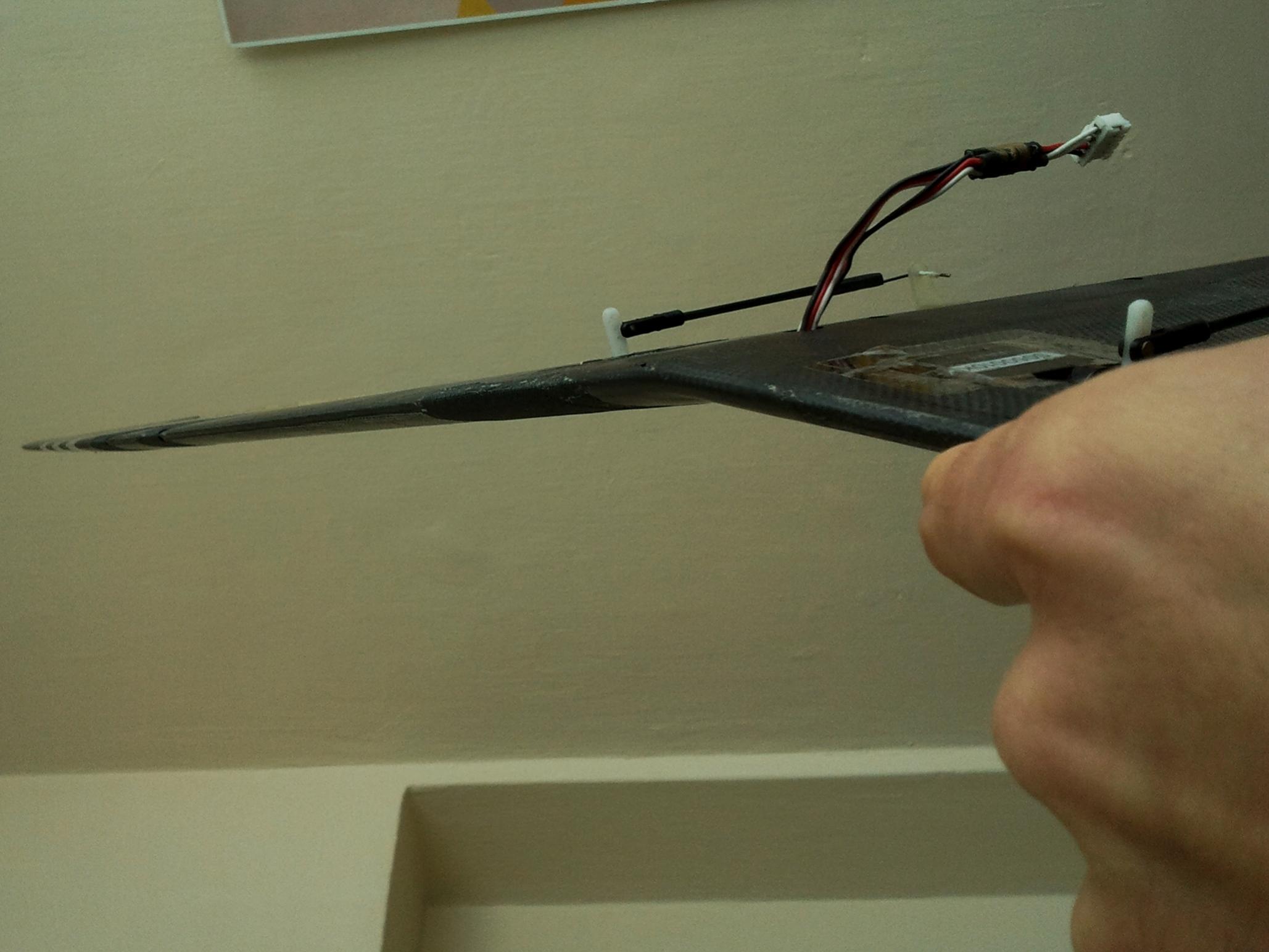

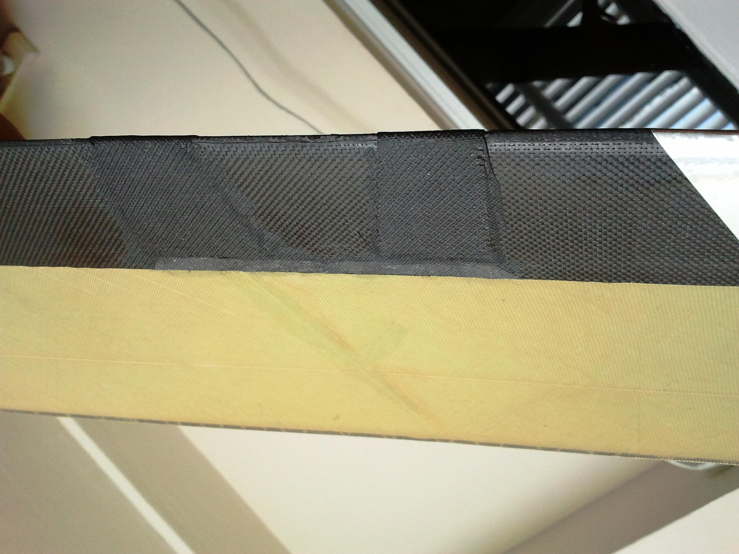

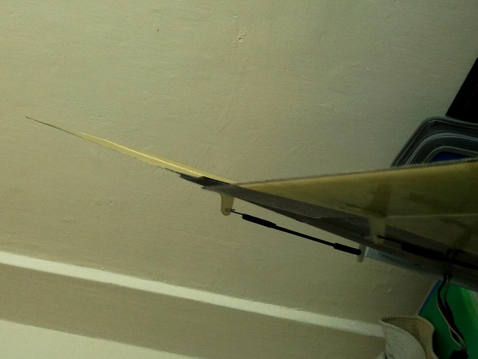

    היה לי נזק דומה בכנף של TopSky 2 מהתנגשות בטיסן אחר.
    אחרי התיקון הכנף חזקה לא פחות מאיך שהיתה מקודם.
    אוכל גם לעזור לך אם תוכל להגיע למרכז, או בהסברים בפורום/טלפון.
    התמונות מהתיקון לפני ביצוע פיניש - רואים שהכנף חזרה להיות ישרה

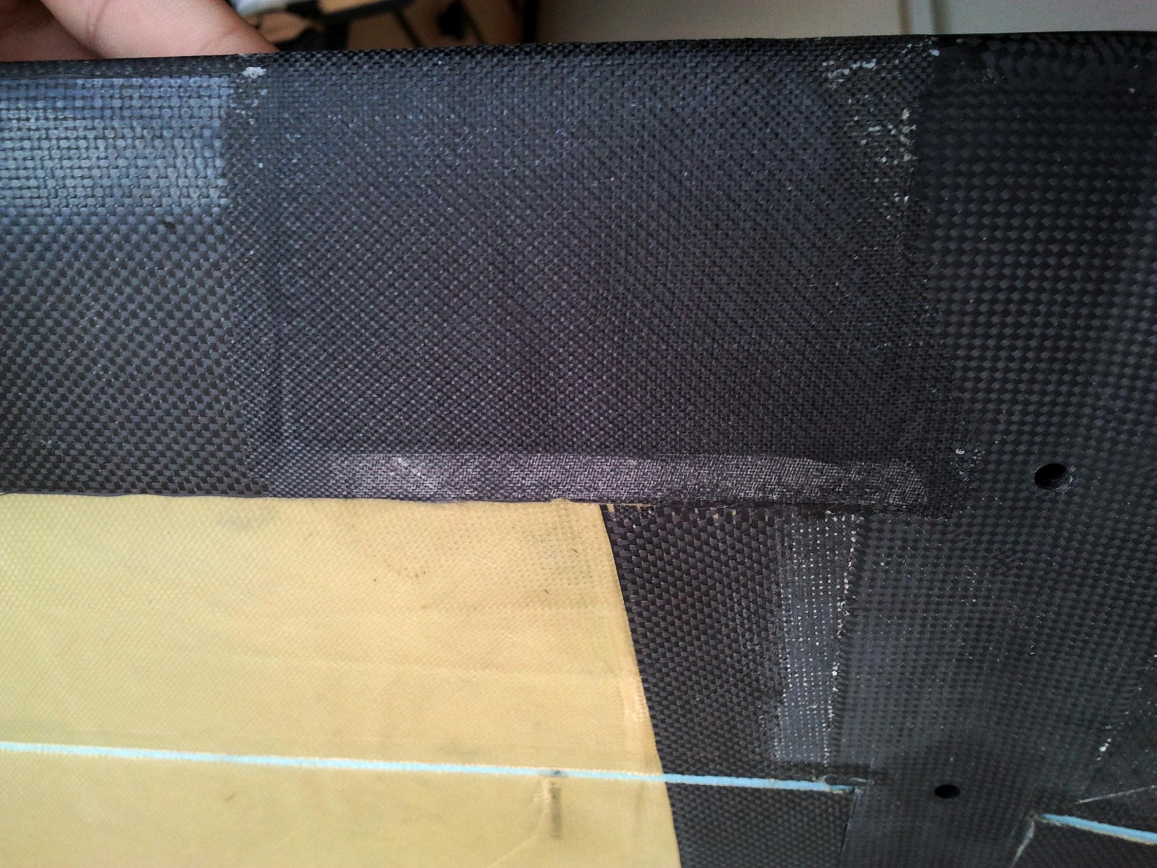

    היום הסתכלתי על הכנף - הנזק היה קצת יותר גדול ממה שחשבתי, אבל לא משהו שאי אפשר לסדר...
    ליבת הקלקר היתה מעוכה למדי, וכל הקרבון שעטף אותה היה שבור. מה שעשיתי זה קילפתי את הקרבון השבור (לא מועיל מבחינה מבנית), מילאתי את החללים שבהם היה חסר קלקר ביציקת אפוקסי עם מיקרו בלונס, במקום סיבי הקרבון החד כיווני שמתי סיבים חדשים כדי להשלים את הקורה, שמתי על ה D-BOX עוד פאץ' קרבון שיחזק את החלק שנשבר ובסוף שמתי על זה בר פיבר 50 ג"ר (כדי שיהיה אפשר לשייף ולהחליק בלי לפגוע בקרבון) ובד קילוף לאחידות פני שטח.
    על הסקדים שהיו מאחורי ה D-BOX (כלומר על הקוולאר) שמתי רק בד פיבר 50 ג"ר כי אין לחלק הזה חשיבות מבנית של ממש.
    כל מה שנותר לעשות עכשיו זה לקלף את הבד קילוף כשיתייבש, לבדוק את הכנף לחוזק, להוסיף בדים במקרה הצורך, להחליק את המקומות שבהם שמתי את הבדים וזהו!
    מה שאומר שמחר-מחרתיים הכנף תהיה מוכנה לטיסה.
    איתן.

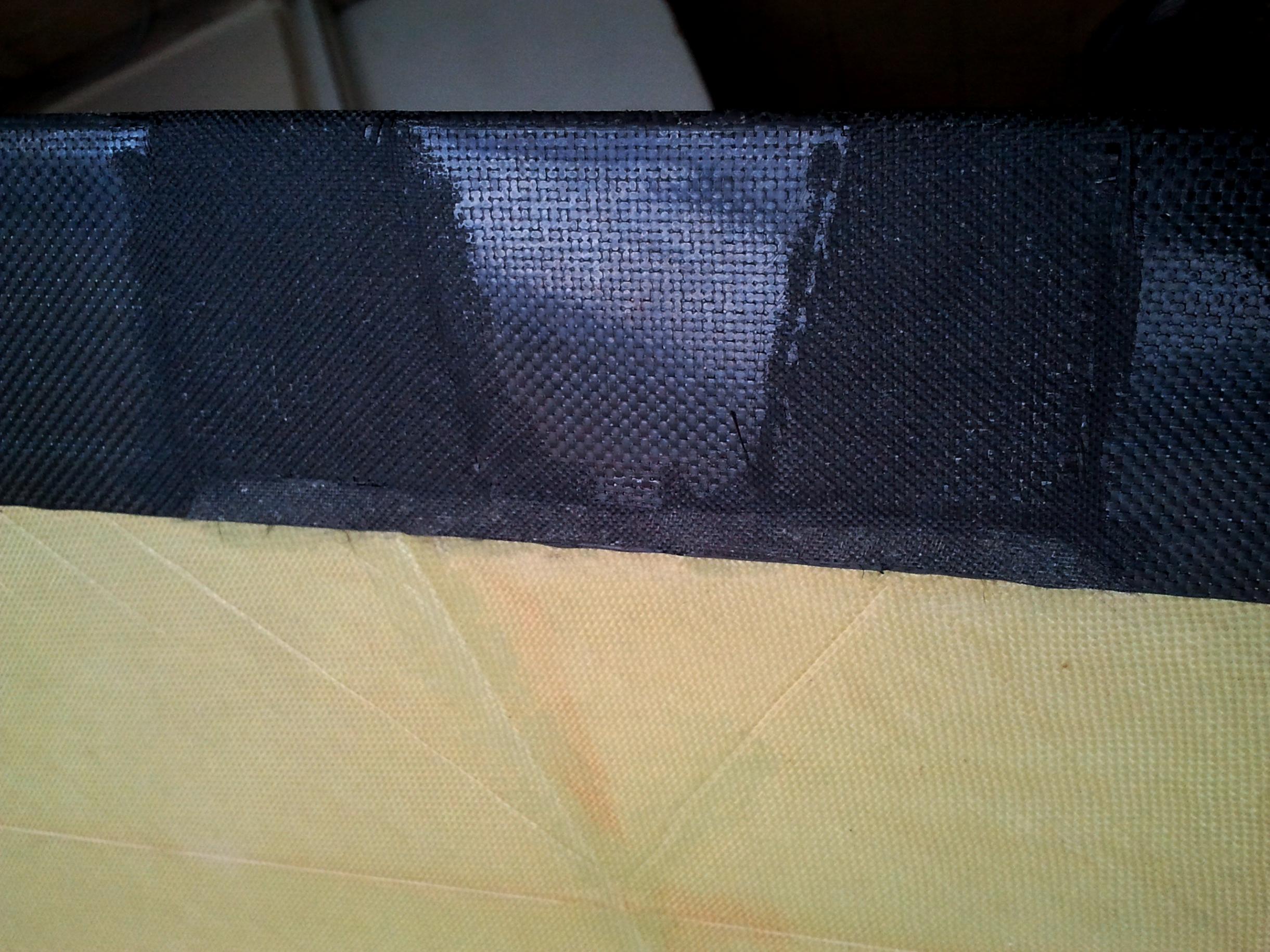

    הכנף מוכנה!
    אחרי בדיקת חוזק נראה שהכל תרין ומוכן לטיסה!
    שייפתי את השאריות בדים שנשארו והחלקתי קצת עם נייר מים... הדבר היחיד שמפריע לי זה הקמטים שלא רציתי למלות אותם בגלל שזה משקל מיותר, אבל כן שמתי אליהם פיבר (אתמול) כדי שיחזק את האיזור.
    איתן.

    יפה!
    איתן, הקמטים האלו נשארו עוד אחרי שעברת עם מגהץ ומגבת רטובה?
