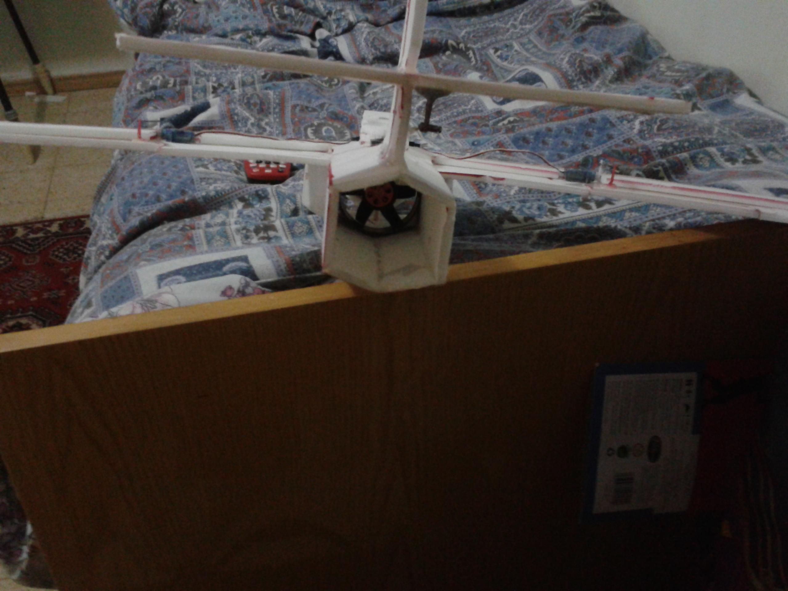

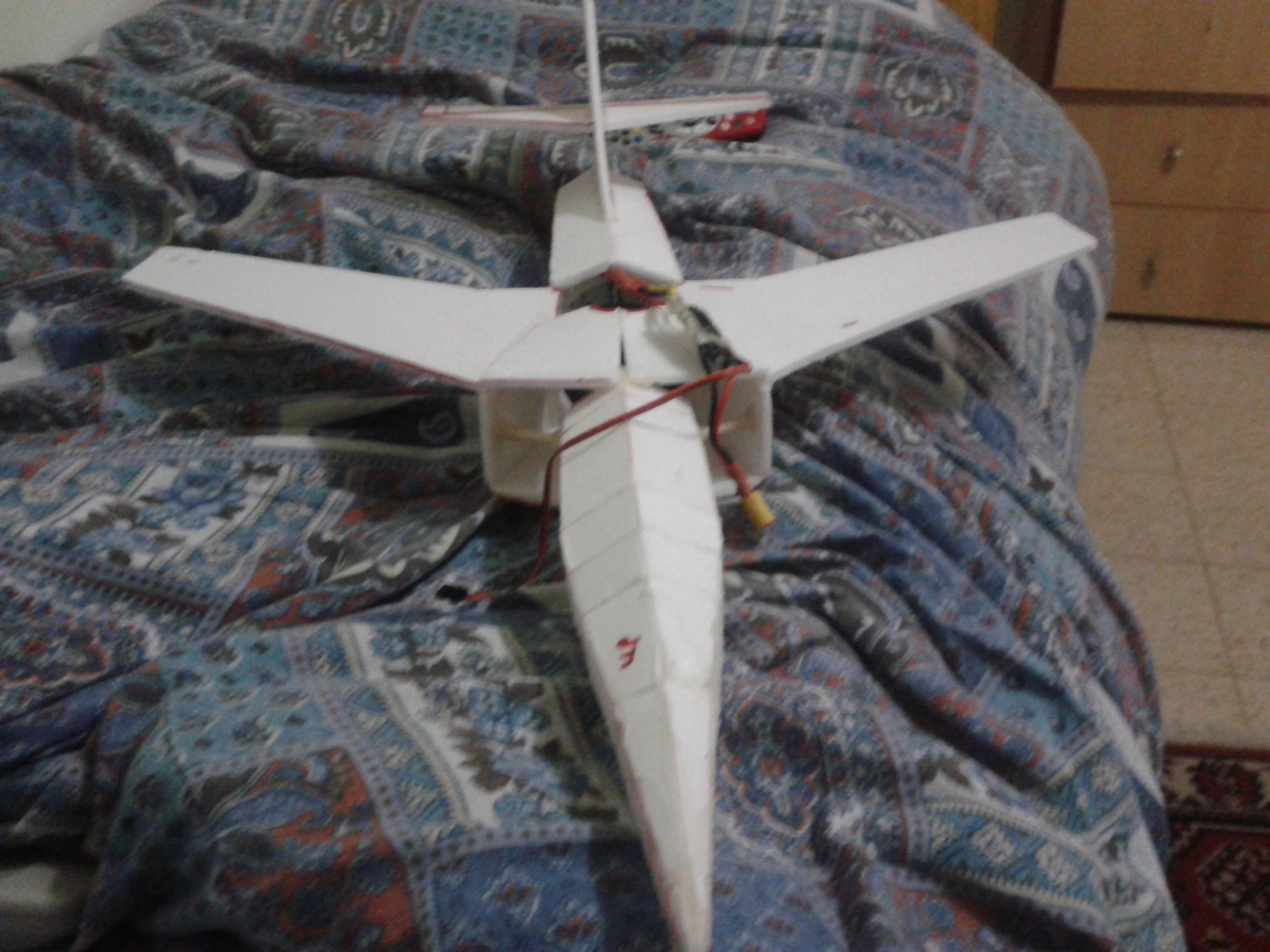

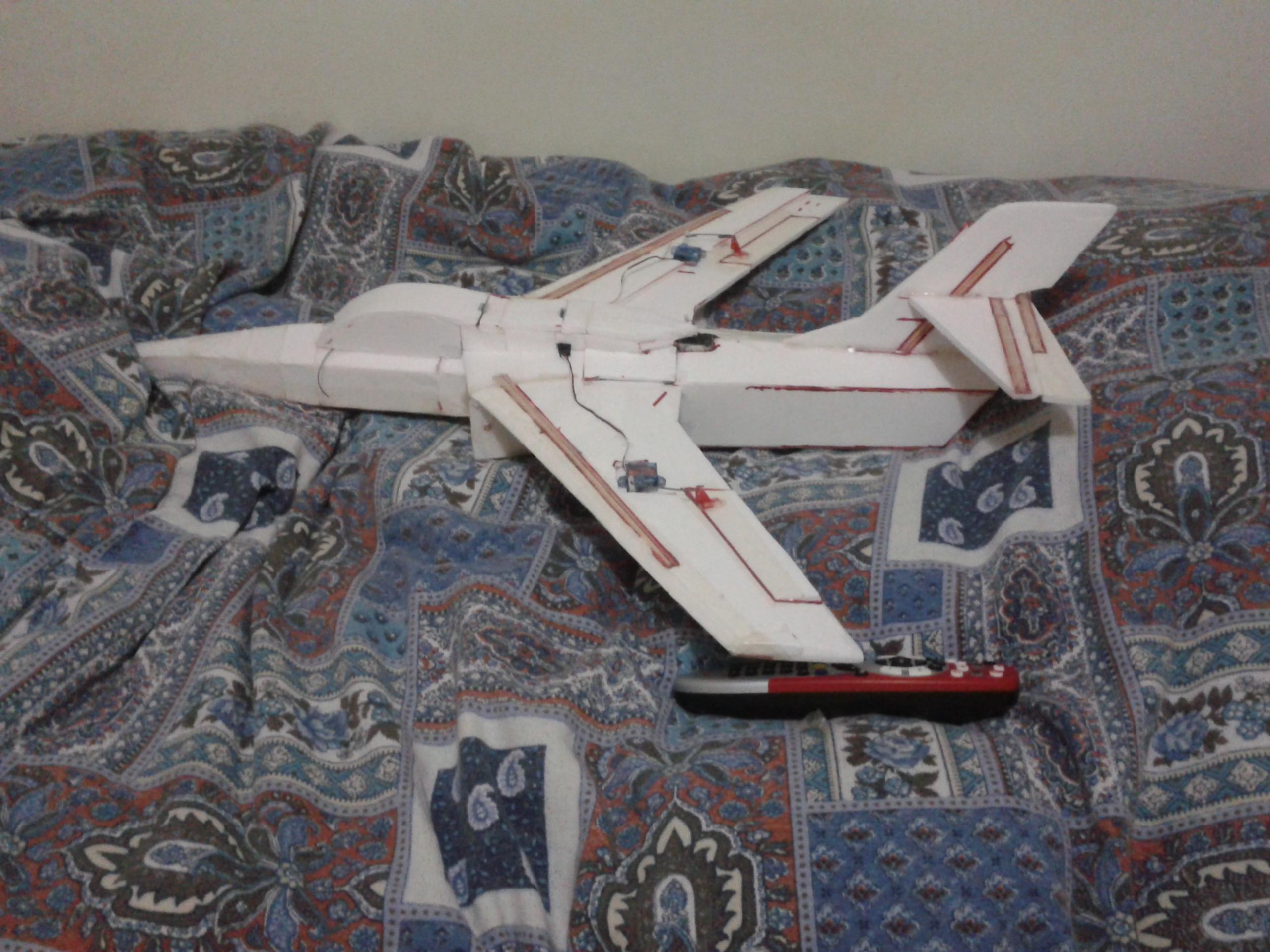

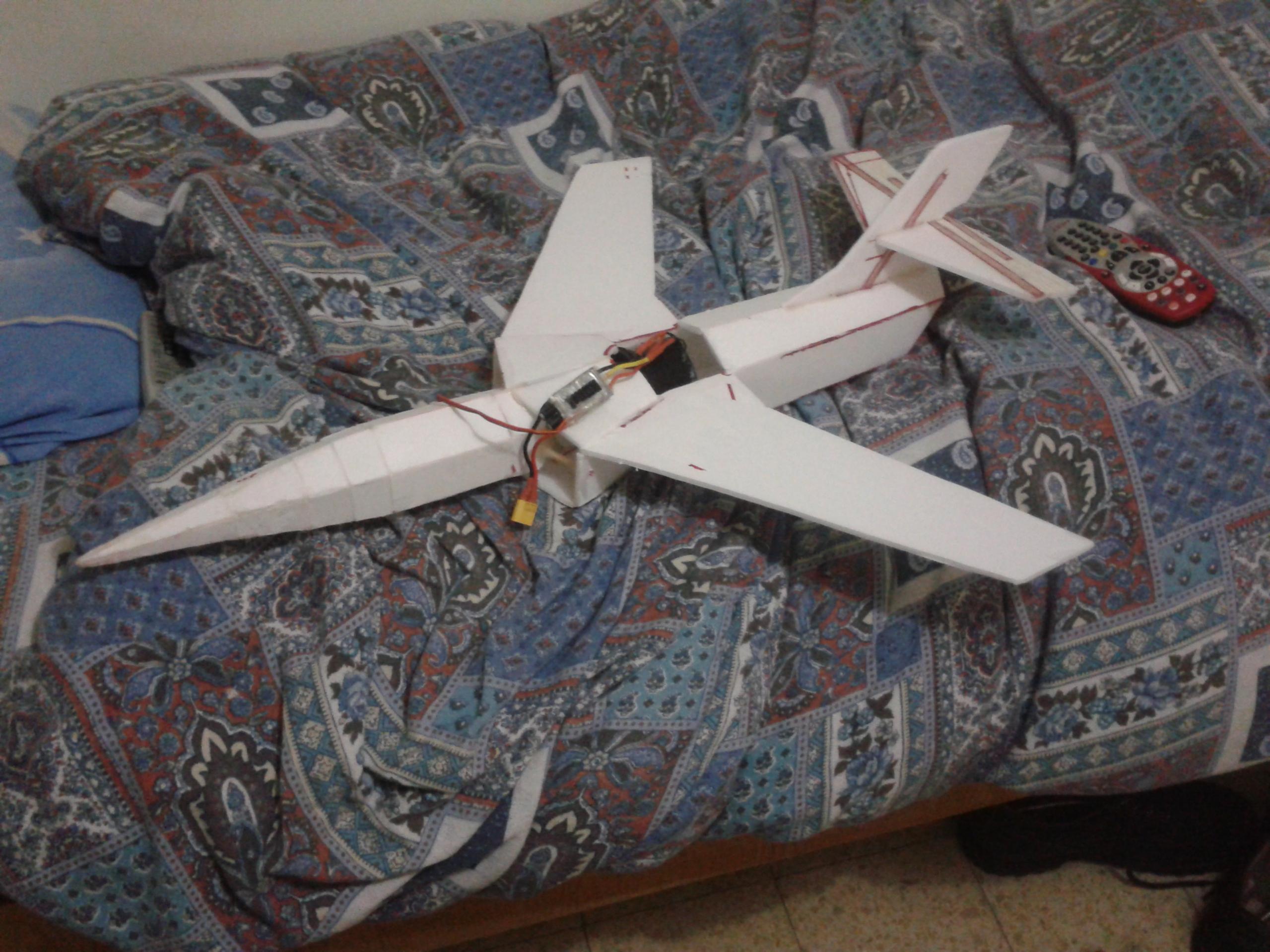

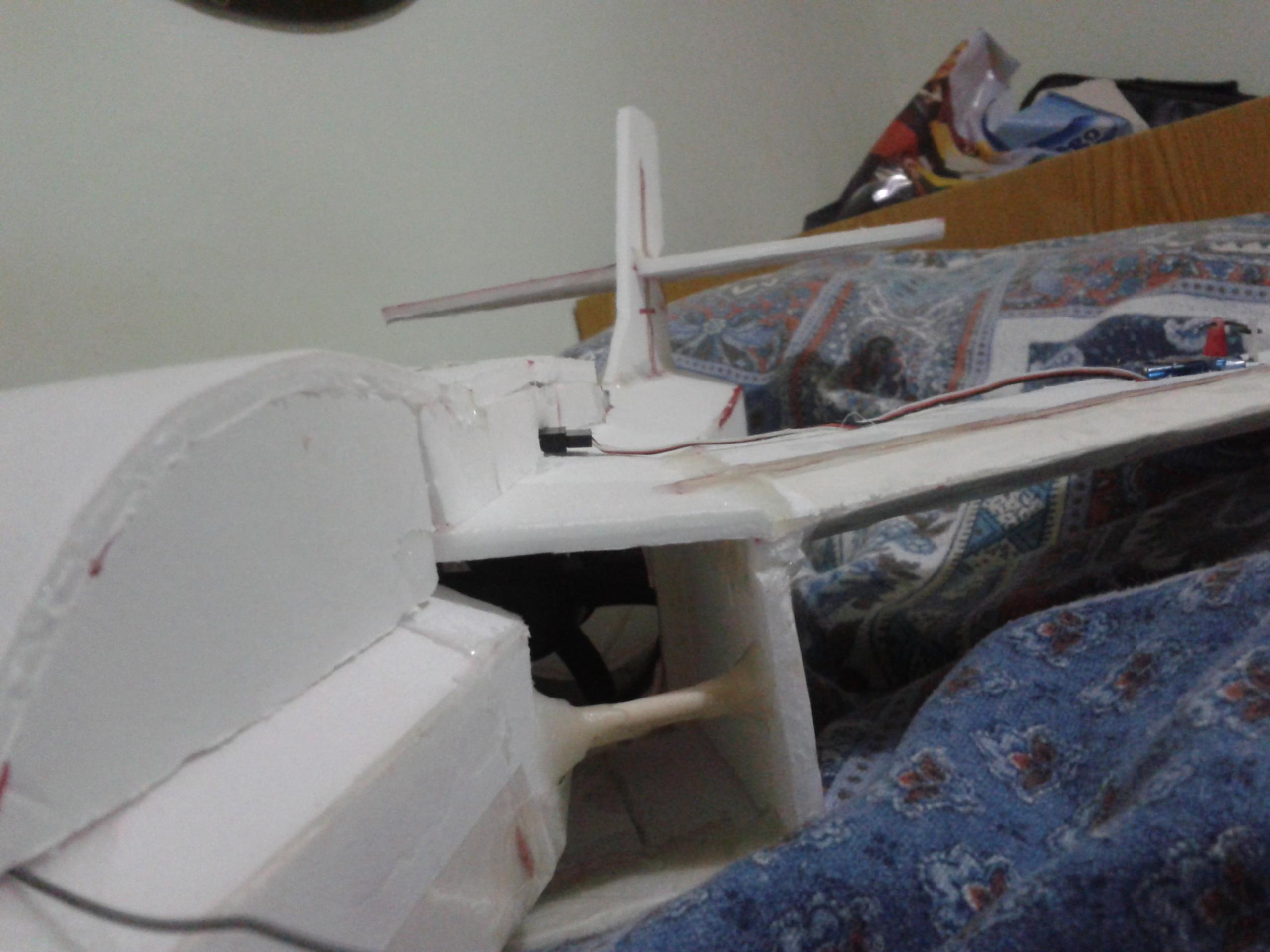

    נמאס לי שטיסנים מקלקר עולים כול כך הרבה אצל הסיני והוא עוד זול יחסית עם האלקטרוניקה אין לי שום בעיה ומפה בא הרעיון למה לא לבנות לבד את הגוף של הטיסן מחומר כול שהוא במקרה הזה קפאה אז השתמשתי הניסיון שיש לי מבניה טיסנים קודמים והפעם הופתעתי לטובה מהתוצאות שבנתיים קיבלתי עדיין לא הטסתי אותו משום שאני צריך להזמין סוללה חדשה אז היינה קצת נתונים טכניים
    אורך כ-70 ס"מ מוטות כנפיים כ-61 ס"מ משקל הטיסן ללא סוללה הוא 300 גרם עם הסוללה 1300 מילי אמפר 420 גרם מניפה 64 מ"מ הכנפיים מחוזקות בעזרת מוטות במבוק מחנות יצירה
    בדקתי את היכולת שלו להחזיק את עצמו אנכית הוא פחות או יותר מחזיק את עצמו אנכית וזה עם הסוללה הישנה שלי והיא בת יותר משנה וחצי אז עם סוללה חדשה ניראה לי שהוא יתחיל למשוך את עצמו אנכית
    אז פחות או יותר הגעתי למצב של דחף למשקל אחד לאחד לפי דעתי זה ממש טוב יחסית לטיסן מניפה מהסיני נשאר רק לצבוע אותו ולהזמין סוללה חדשה
    מה דעתכם על הטיסן עד עכשיו?

    ברירת מחדל Re: חזרתי והפעם עם פרויקט חדש zil-23 frostbite
    תתחדש
    גם אני בונה לא מעט טיסנים מקאפה ומאוד נהנה מהם
    אני רק חושב שתהיה לך בעיה בנחיתות ובמהירויות איטיות כיוון ששטח הכנף דיי קטן ולכן אין הרבה מה שיחזיק אותו באוויר אבל אולי אני טועה
    שיהיה בהצלחה!

    ציטוט נכתב במקור על ידי noam3d צפיה בהודעה
    תתחדש
    שיהיה בהצלחה!
    אתה לא טועה, שטח הכנף נראה קטן מידי במיוחד שאין פרופיל וגם עשוי קאפה לא דפרון כך שהמשקל לא מאוד קל...
    חוצמז'ה, הטיסן נראה מגניב לגמרי, יופי של בניה, אני בהחלט ממליץ לך לחשוב שוב לגבי הכנף, אבל בכול מקרה כול הכבוד על האתגר ובהצלחה בטסט.. ודווח

    ברירת מחדל תגובה: חזרתי והפעם עם פרויקט חדש zil-23 frostbite
    האמתי כבר בניתי לו כנף עם פרופיל זאת לא כנף שטוחה של קפאה השתמשתי בפרופיל kf2 כנראה שלא רואים אותו ממש בתמונות
    http://www.rukewl.com/kfm-1.jpg היתרון הוא היציבות בסוג פרופיל כזה וגם שמעתי שעם המהירות בועת האויר שהכנף יוצרת משתנה בהתאם ככול שהמהירות גדלה הבועה נהיית קטנה יותר וזה משפיעה על חיכוך ועל העילוי וכך גם להפך

    טוב אז עדכון מהיר הספקתי כבר לצבוע אותו ורק היום הגיעו הסוללות החדשות והמטען והגדלתי מעט את רוחב הכנף ועכשיו לביצועים עם הסוללה החדשה עם הסוללה הישנה שלי שהיא 1300 MAH אחרי הצביעה והחיזוקים הנוספים יחס דחף למשקל הגיע כמעט ל1/1 עכשיו עם הסוללה החדש יש לי יחס של יותר מ 1/1 יותר דחף ממשקל עם מניפה על 3 תאים הוא מטפס אנכית ממש מהר ממצב סטטי טיסת מבחן מקווה ביום שבת הזה בתנאי שלא ירד גשם
