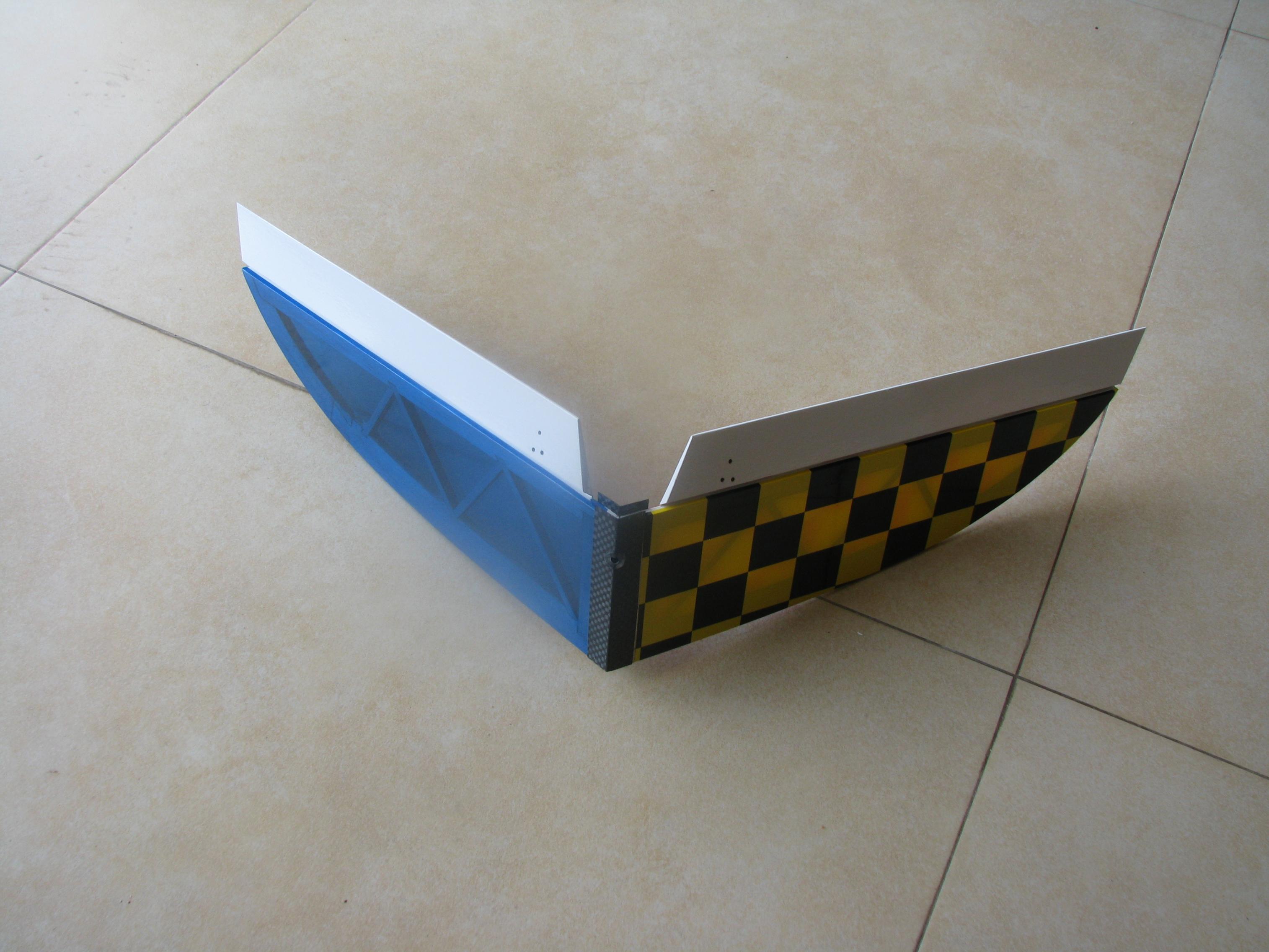

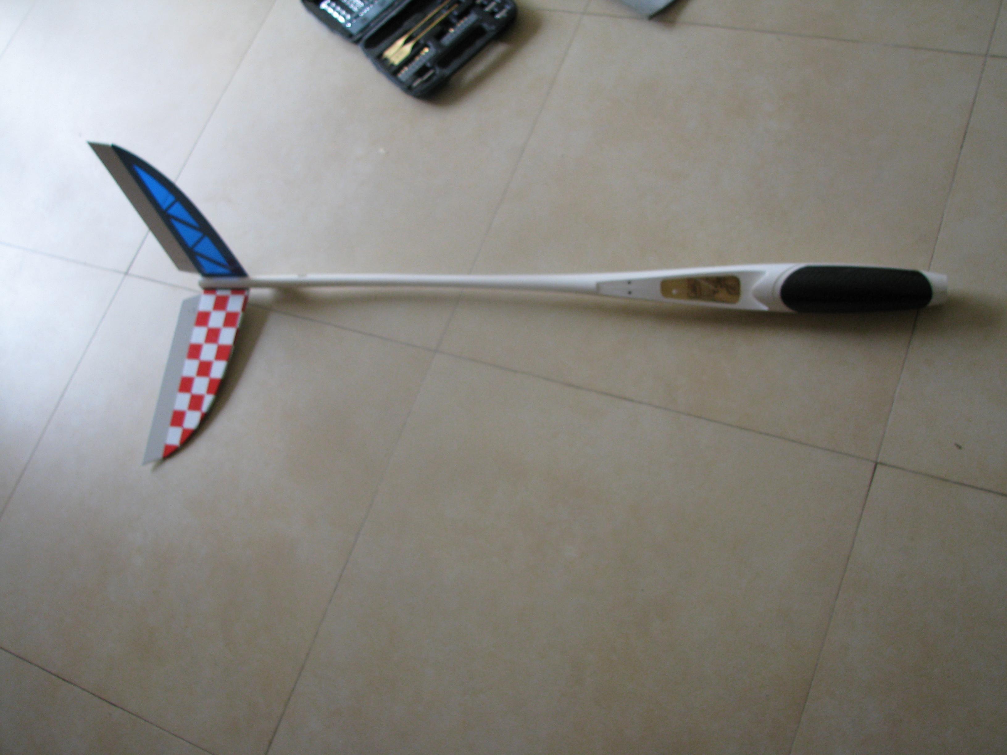

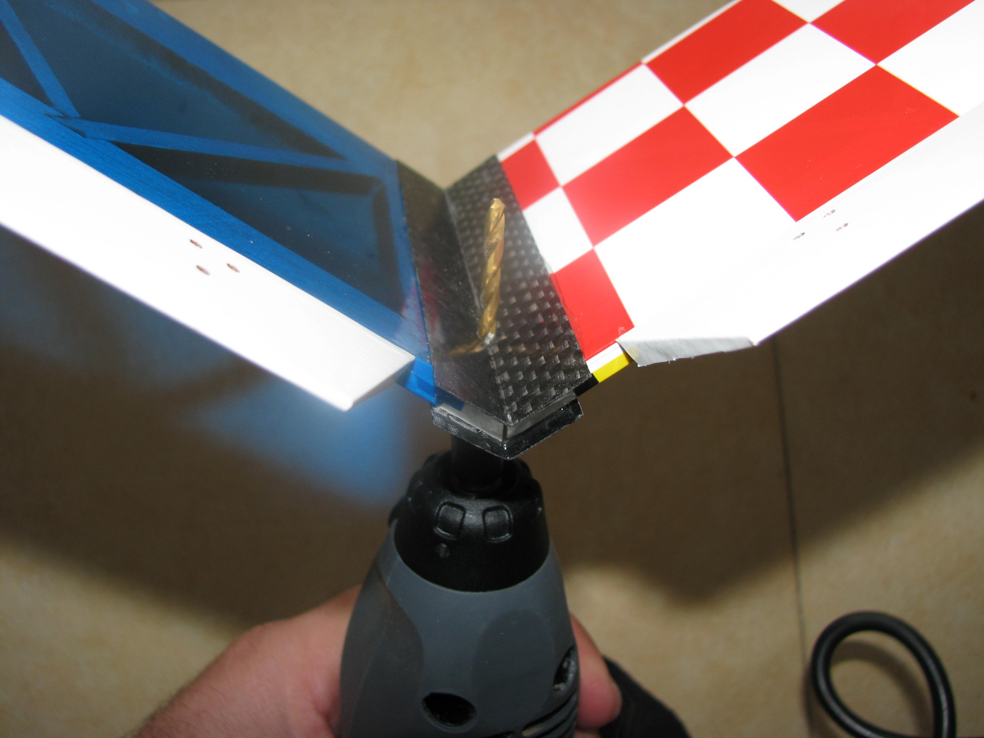

    התחלתי בזנב. מדובר בזנב V כששני החלקים מחוברים באמצעות 2 פיסות קרבון ומודבקים יחד (השתמשתי באפוקסי).
ID:	64802Click image for larger version.

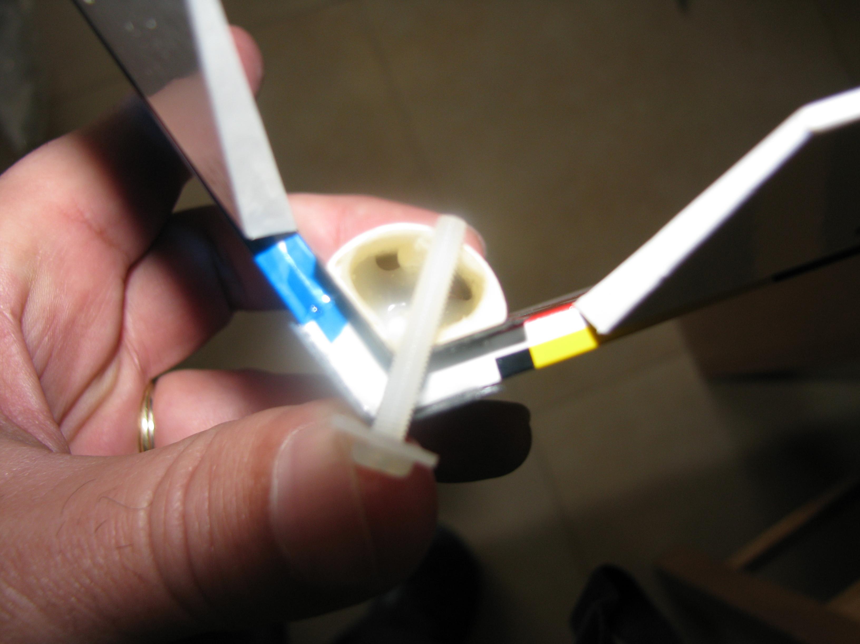

    החיבור לגוף נעשה ע"י בורג פלסטיק. צריך לקדוח את הזנב והבורג, כמובן, ארוך מדי.
ID:	64808Click image for larger version.

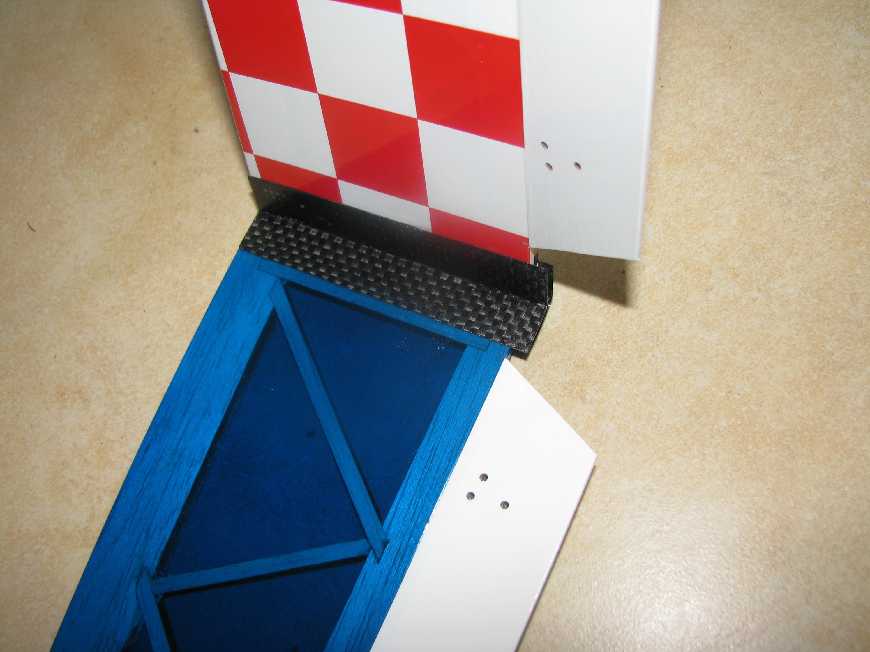

    OK, הזנב מחובר. כה זה נראה :

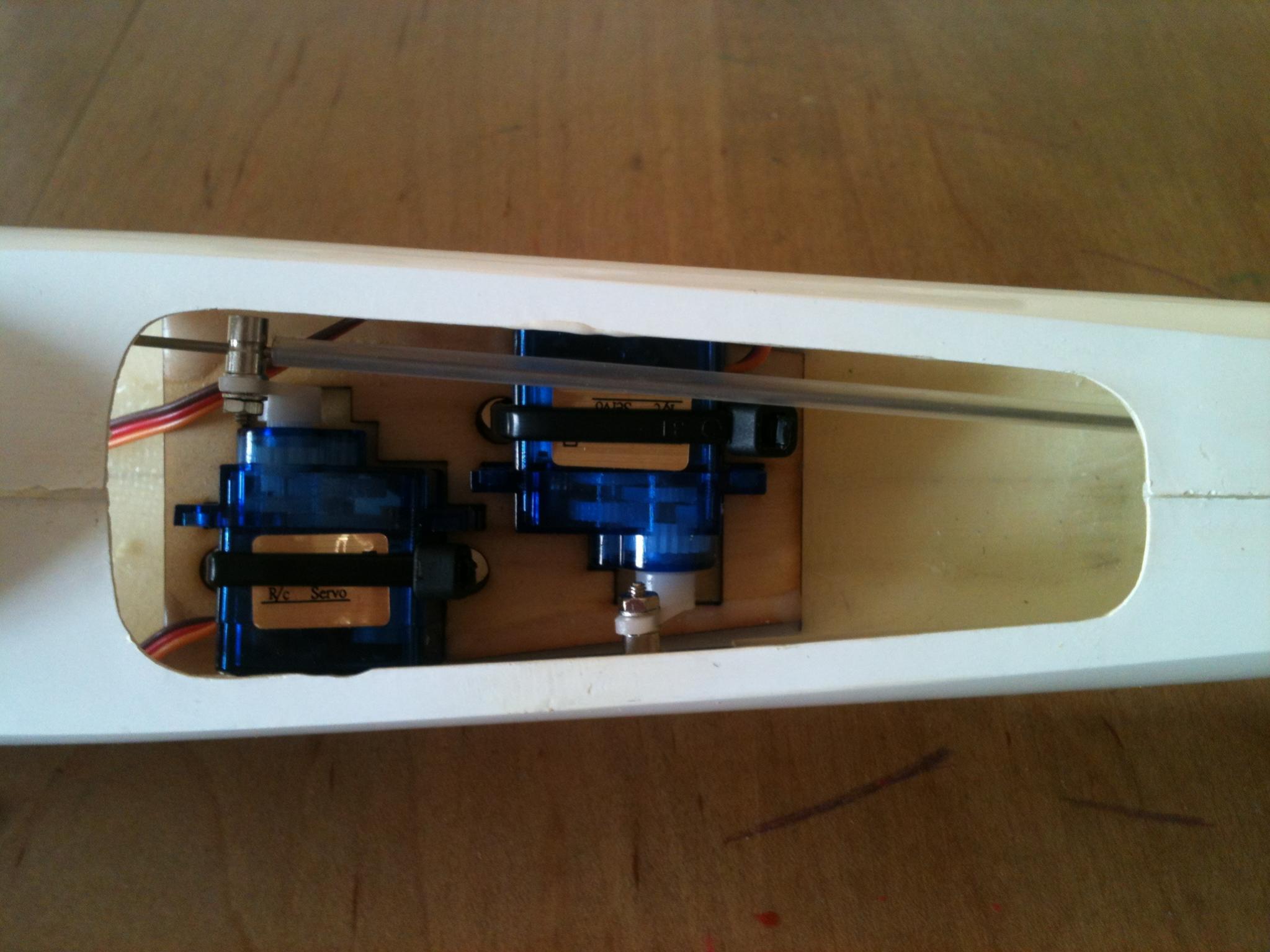

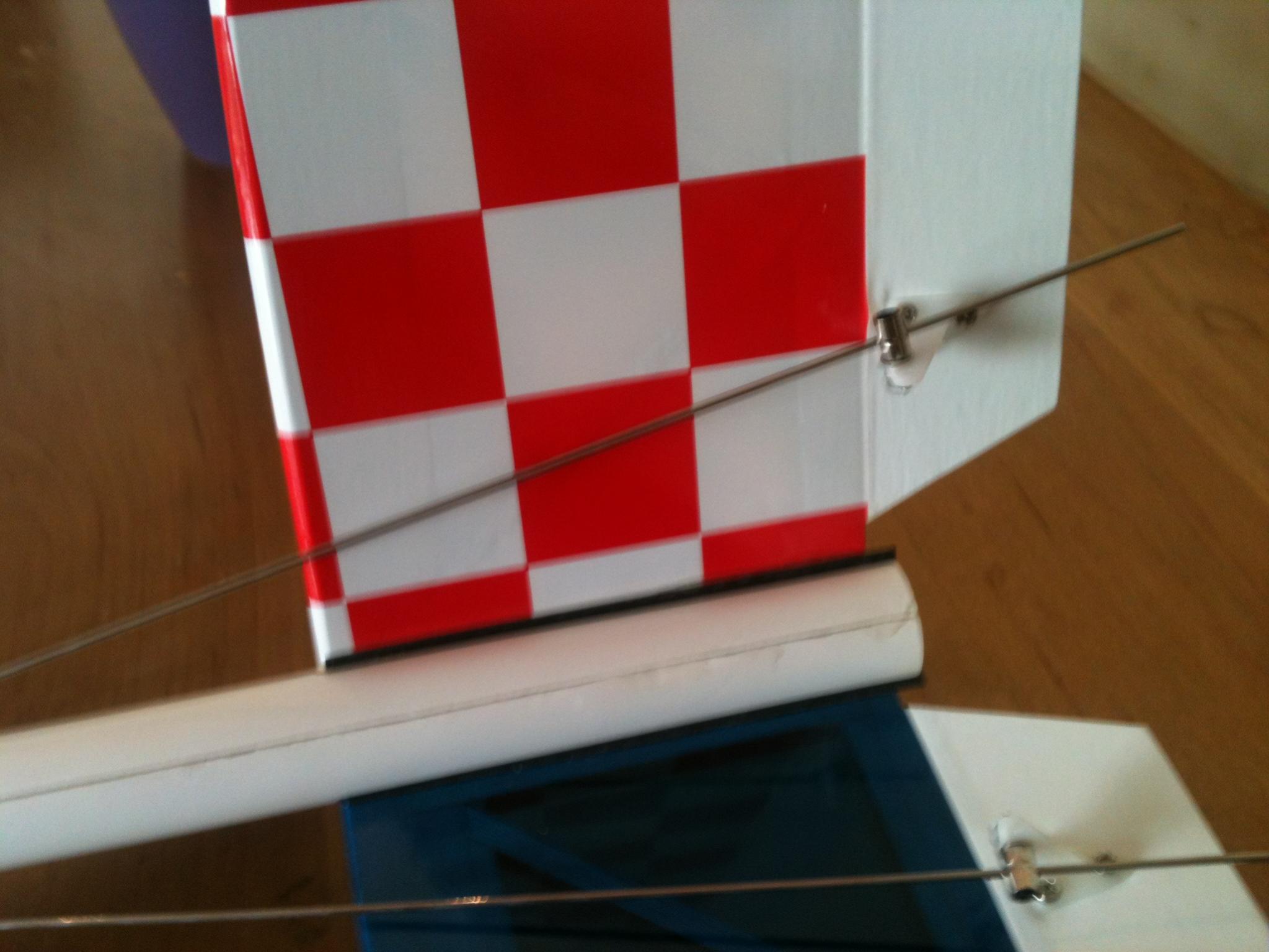

    עכשיו לסרוואים וה-Linkage של הזנב :
    הסרוואים יושבים בגוף באופן "לא מסורתי" (בכלל, הכל בדאון הזה לא מסורתי ...). נדרש כאן לא מעט אילתור וכמה ניסיונות עד שהגעתי למצב אופטימלי :

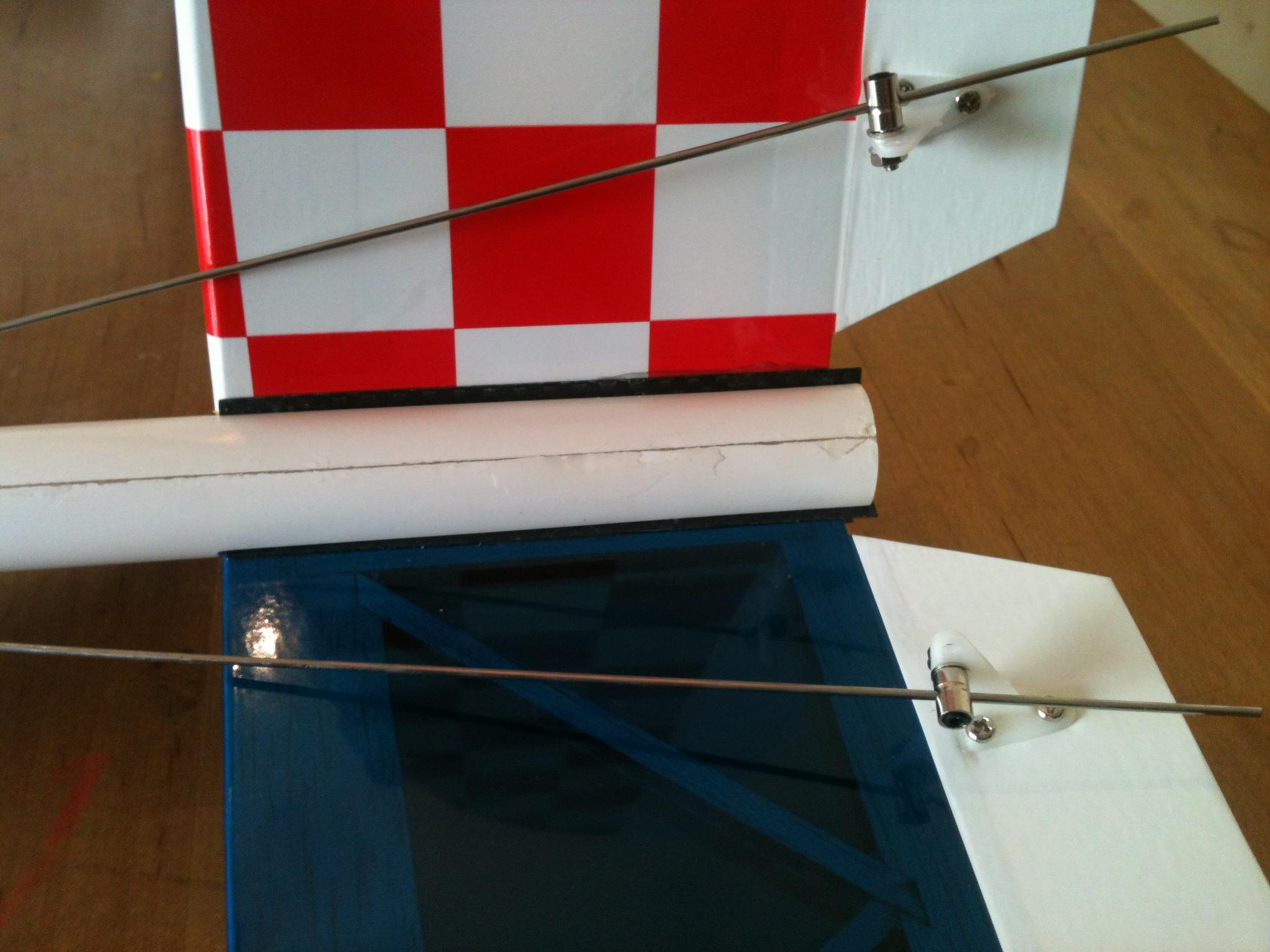

    ניסיתי את שתי האפשרויות ובסוף החלטתי שההורנים של הזנב יהיו מלמעלה. קצת יותר שרידות.

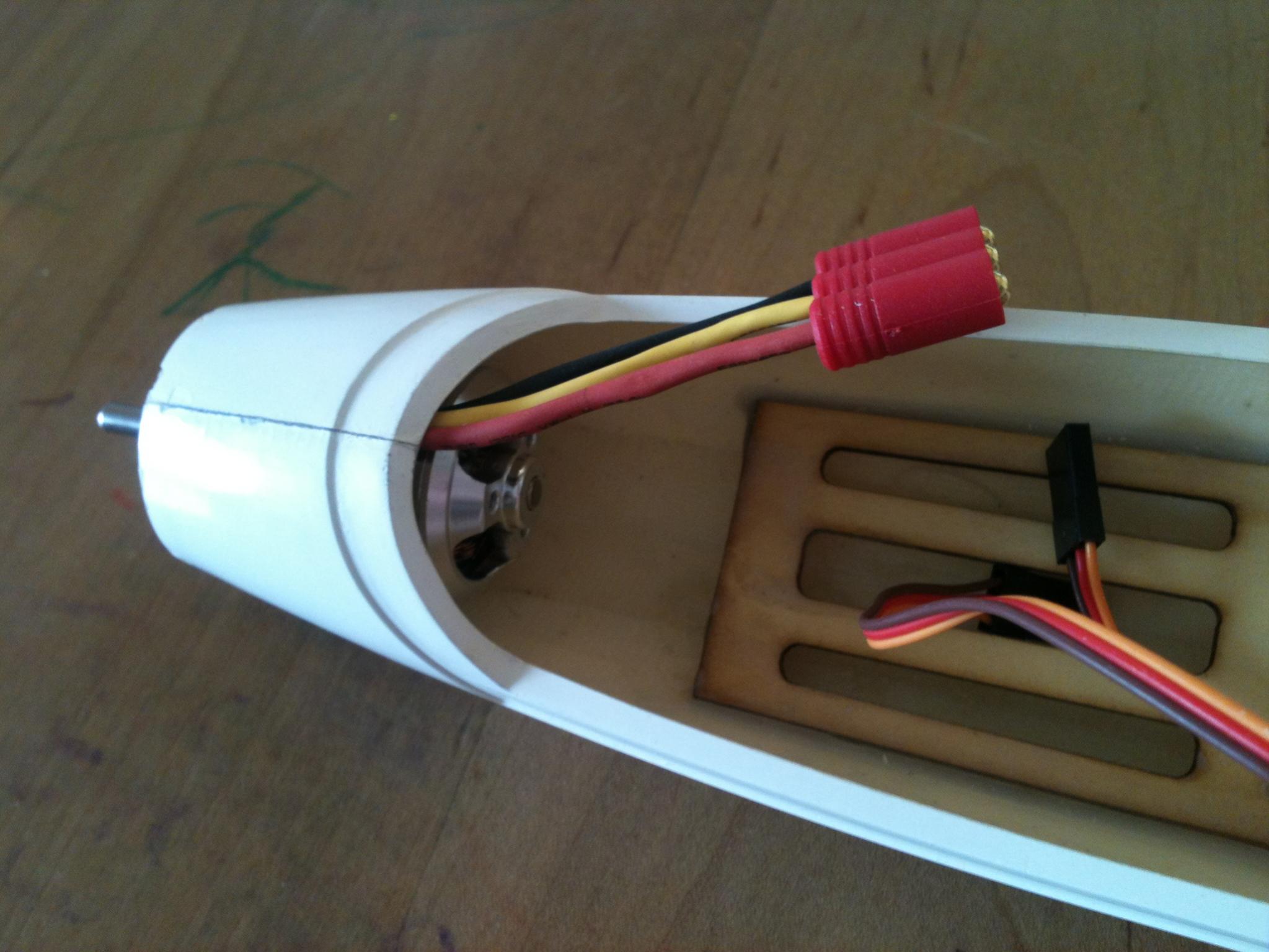

    בינתיים הגיע המנוע והורכב במקומו :

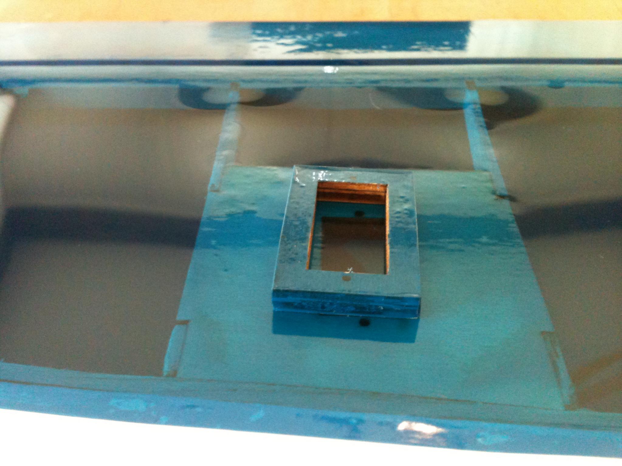

    עכשיו לכנפיים. כאמור, Full-House, מה שאומר 4 סרוואים.
    גם כאן ההתקנה של הסרוואים איננה מסורתית. המתכנן החליט להתחכם, אני הולך איתו בעניין הזה (בינתיים?) :

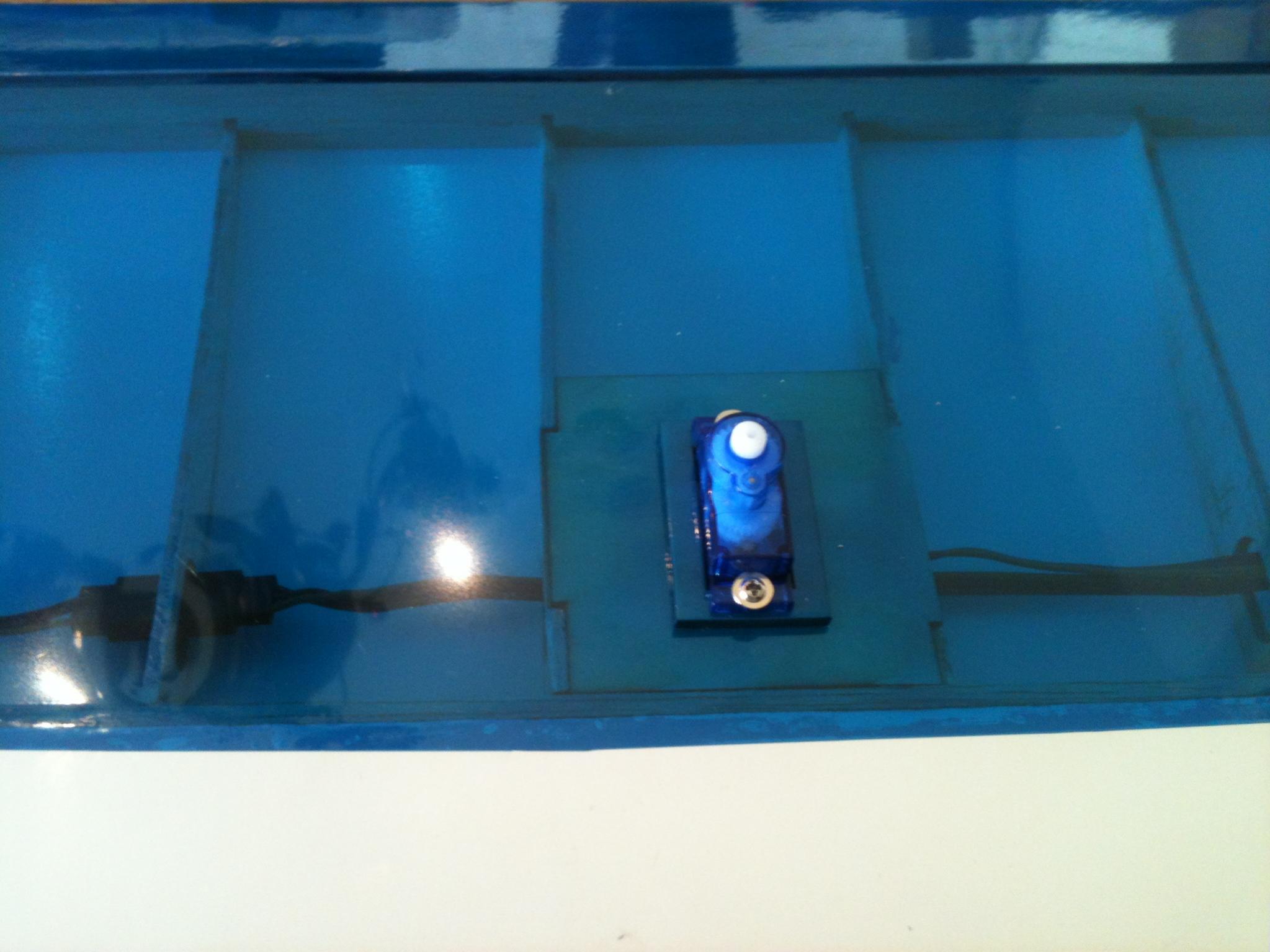

    יש בכנפיים תושבות לסרוואים שנראות כך :

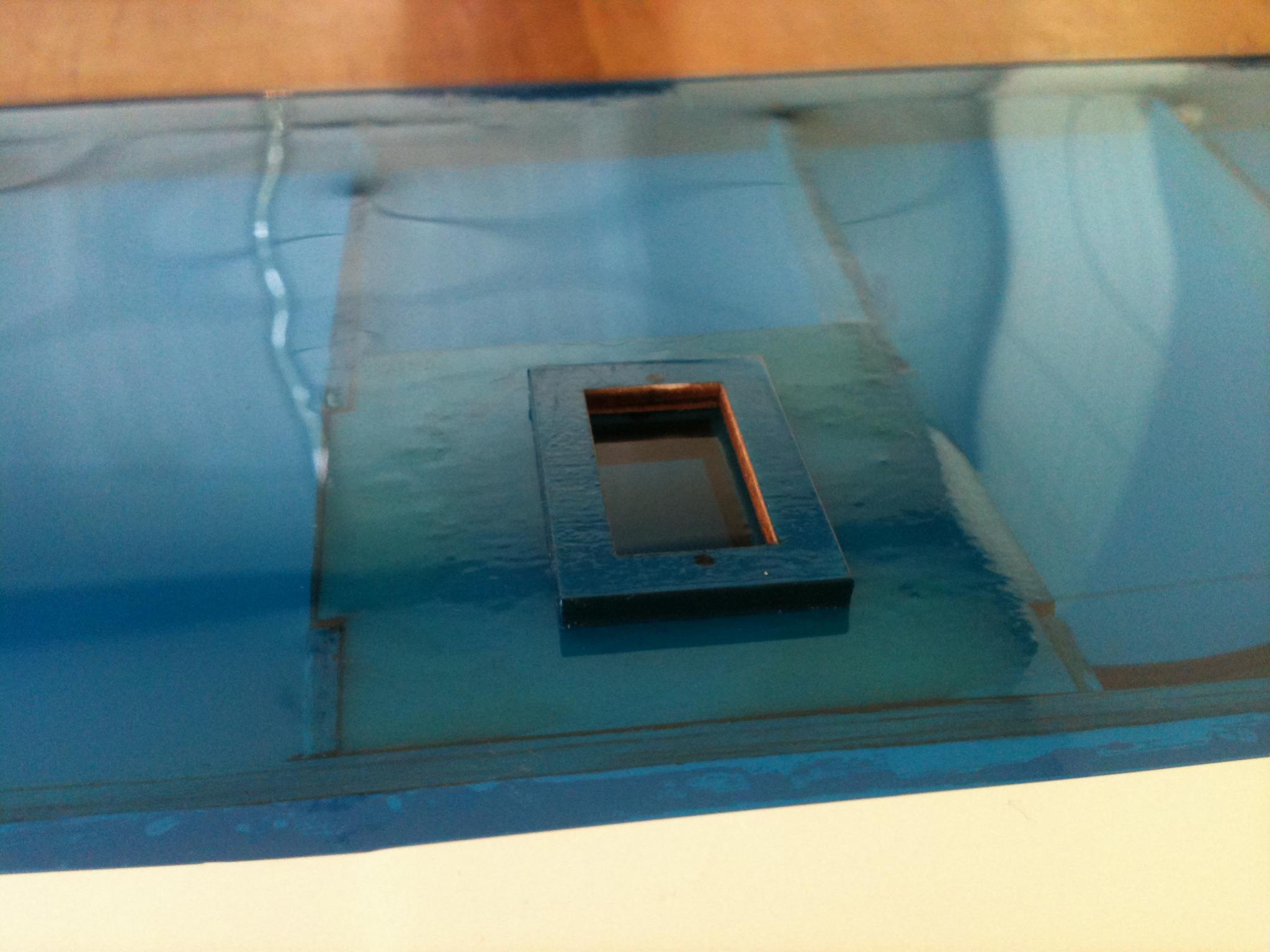

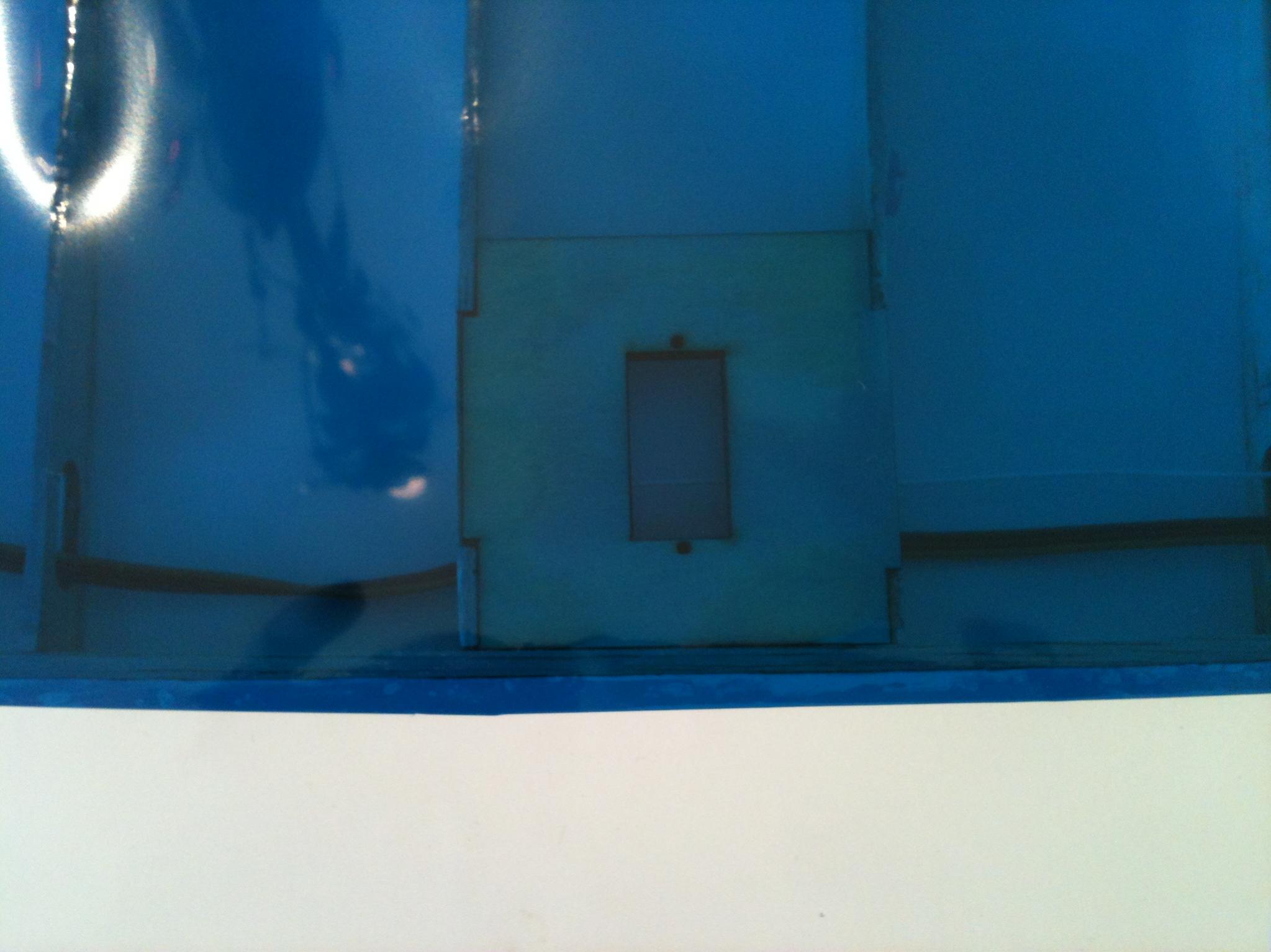

    יש מסגרות בלזה שהן מעין הגבהה והסרוו נכנס אנכית לפתח בכנף. יש מסגרות עבות למאזנות (הכנף דקה יותר שם) ומסגרות דקות יותר למדפים.
    מסגרת דקה למדף :
    מסגרת עבה למאזנת :

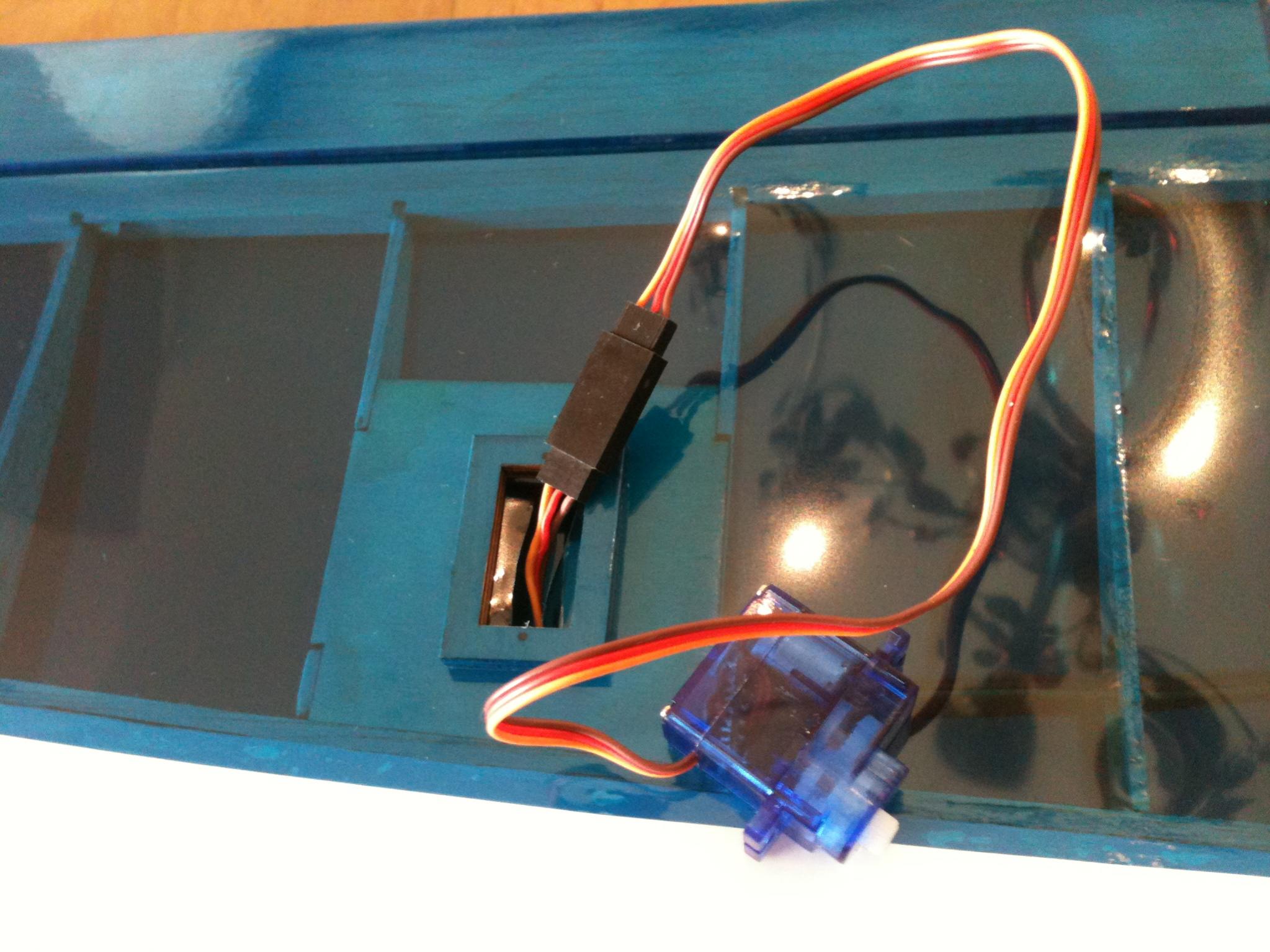

    בתוך הכנף היו חוטי משיכה לחיווט של המדפים וכבל סרוו מושחל למאזנות. חיבור הסרוו :
    התקנה של הסרוו למקומו :

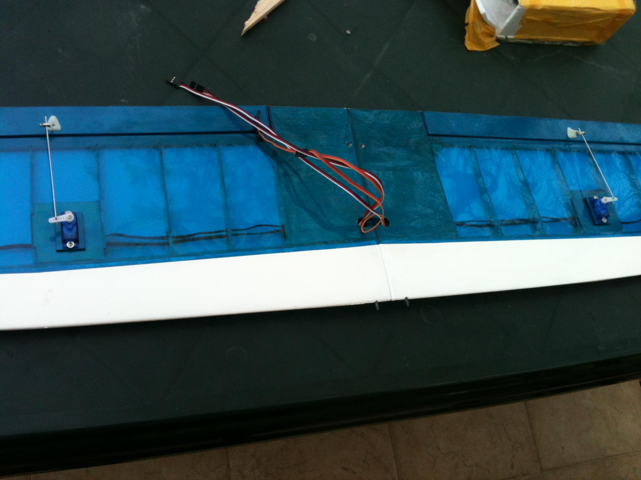

    כל זה, 4 פעמים. אח"כ הורנים ופוש-רוד והכנף מוכנה. אה כן, פתאום מצאתי חורים בכנפיים להשחלת החיווט.

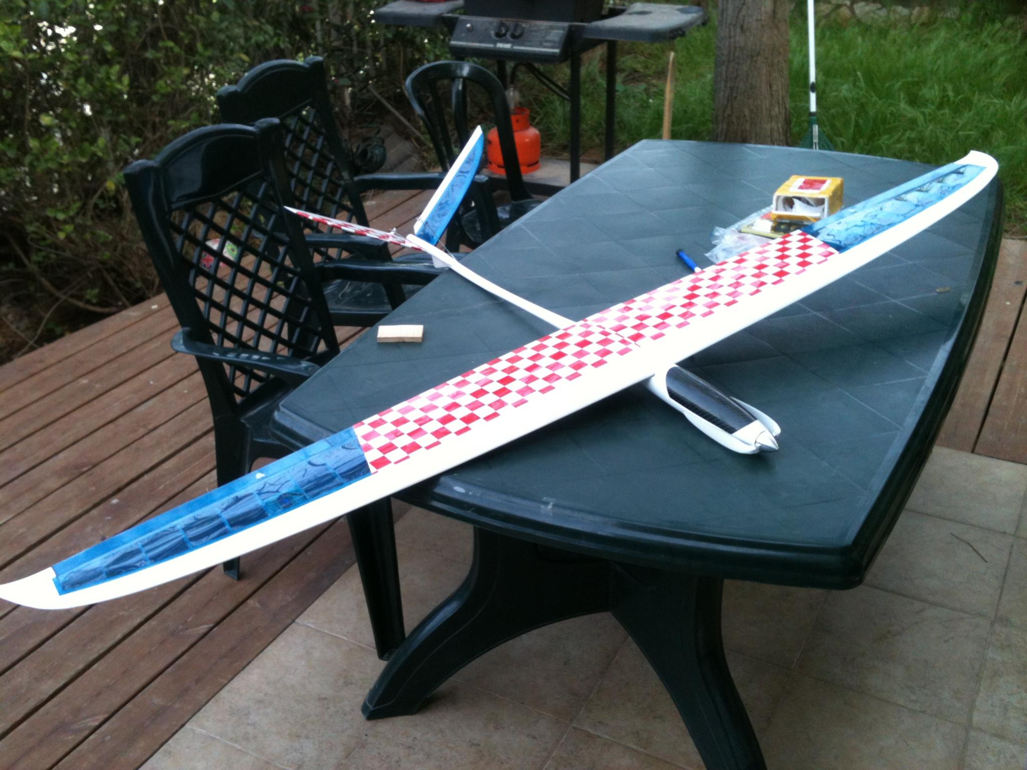

    הגיע הפרופלור עם הספינר. זה הזמן לנסיון הרכבה של הכנף לגוף ולראות איך נראה המוצר המוגמר .... יפה לא ?
    זה המצב היום.
    השלב הבא הוא חיבור הבקר והמקלט, תכנות השלט (DX7s שכבר הכנתי בו תוכנית התחלתית) ו ... הטסה ראשונה שבניגוד לאינסטינקט שלי, אמצא מטיס מנוסה שיחנוך אותו.

    כמה הערות:
    א) את הסרוו הצלחת להכניס בצורה מאוד לא נכונה - כל שינוי, בדיקה או כוון דורשים פרוק מיותר במקום גישה ישירה לברגים. אתה עדין יכול להתקין אותם מאונכים ולא בשכיבה כשהם בתוך חור מתאים בדיקט, אחד אחרי השני כשהזרועות בכוונים הפוכים זה לזה.
    ב) לעומת זאת בכנפים רצוי מאוד להשכיב את הסרוו (נכון, כאן צריך לעשות את כל הכוונים מראש) כדי שרק הזרוע תבלוט ממשטח הכנף !! בכנף אתה רוצה רק הפעלת היגוי - לא מעצורי אויר !
    ג) את חיבור ההגהים אין סיבה שלא להרכיב ממש בקצה הקרוב לגוף של ההגהים, אין בעית חוזק, אם מזה חששת. יש מעט פחות התנגדות וזה עדיף בדאונים. אם אתה קפדן נוסף לאוטודידקט אז כדאי לעיתים להתיעץ ולחסוך טעויות.... אבל יטוס גם ככה.
    בכל אופן בהצלחה

    נ.ב. - עוד שאלה - אני רוצה לפשט את חיבור הכנפיים (החשמלי) ע"י שימוש בפלג 6-pin לכל כנף. כך גם המקלט יוכל להיות מקובע עם פחות שליפת פלגים ממנו ... האם מקובל ? יש פלגים כאלו בשוק ? רעיון אחר ?

    ונקודה נוספת לעיונך - כול סרוו מקבל שלושה חוטים: מתח, אדמה וסיגנל. המתח והאדמה משותפים לכולם ככה שאם אתה כבר עושה פירוקים והלחמות יש אפשרות לחסוך קצת חוטים.
    קונקטור של שישה חוטים מספיק בעצם לכול הכנף: מתח, אדמה, וארבעה חוטי סיגנל לארבעת הסרוואים השונים
    וכמובן, אפשר לחסוך עוד אם המאזנות מחוברות בכבל Y, שהמשמעות זה בעצם אותו קו סיגנל, וכנ"ל לגבי המדפים (רק שלרוב הסרוואים של המדפים מחוברים "הפוך" ככה שצריך היפוך בערוץ נפרד בשלט)

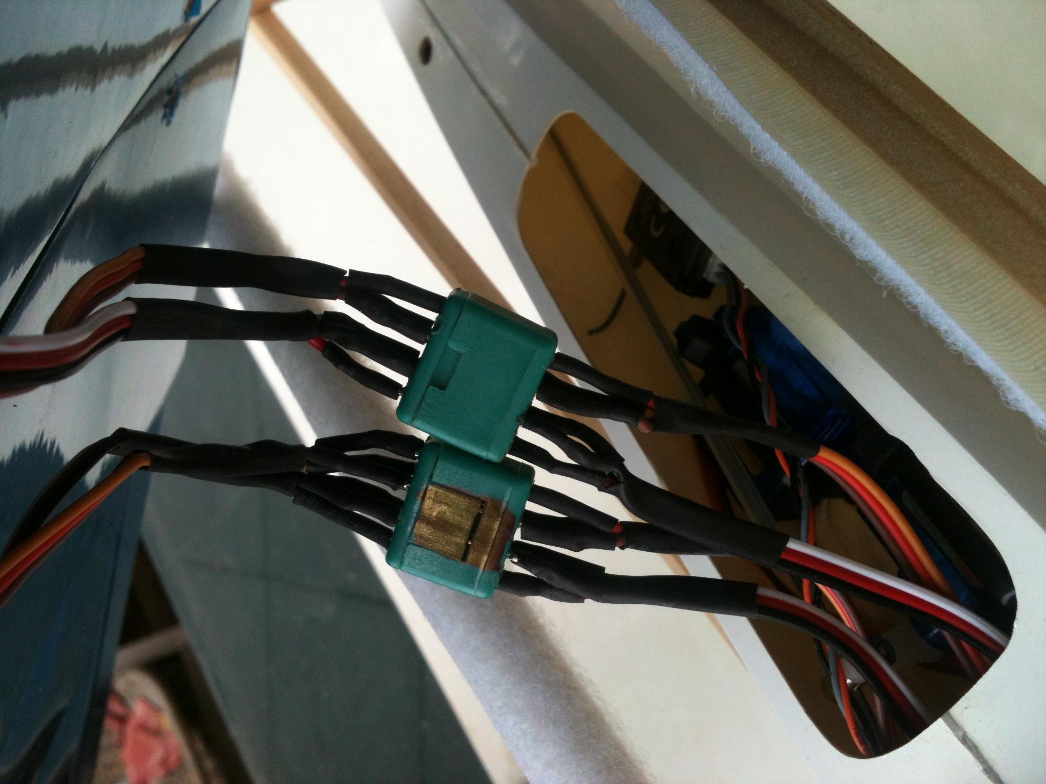

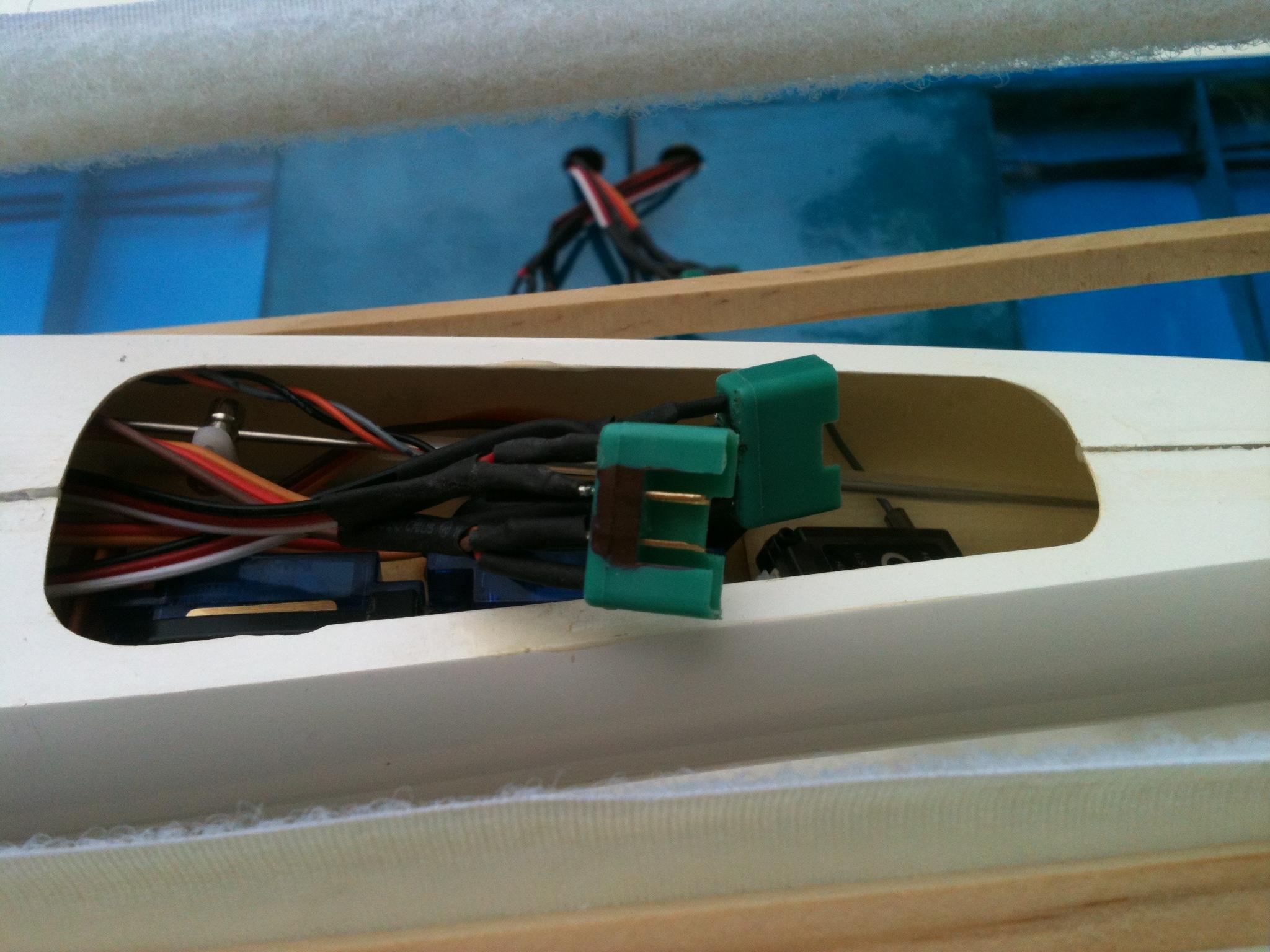

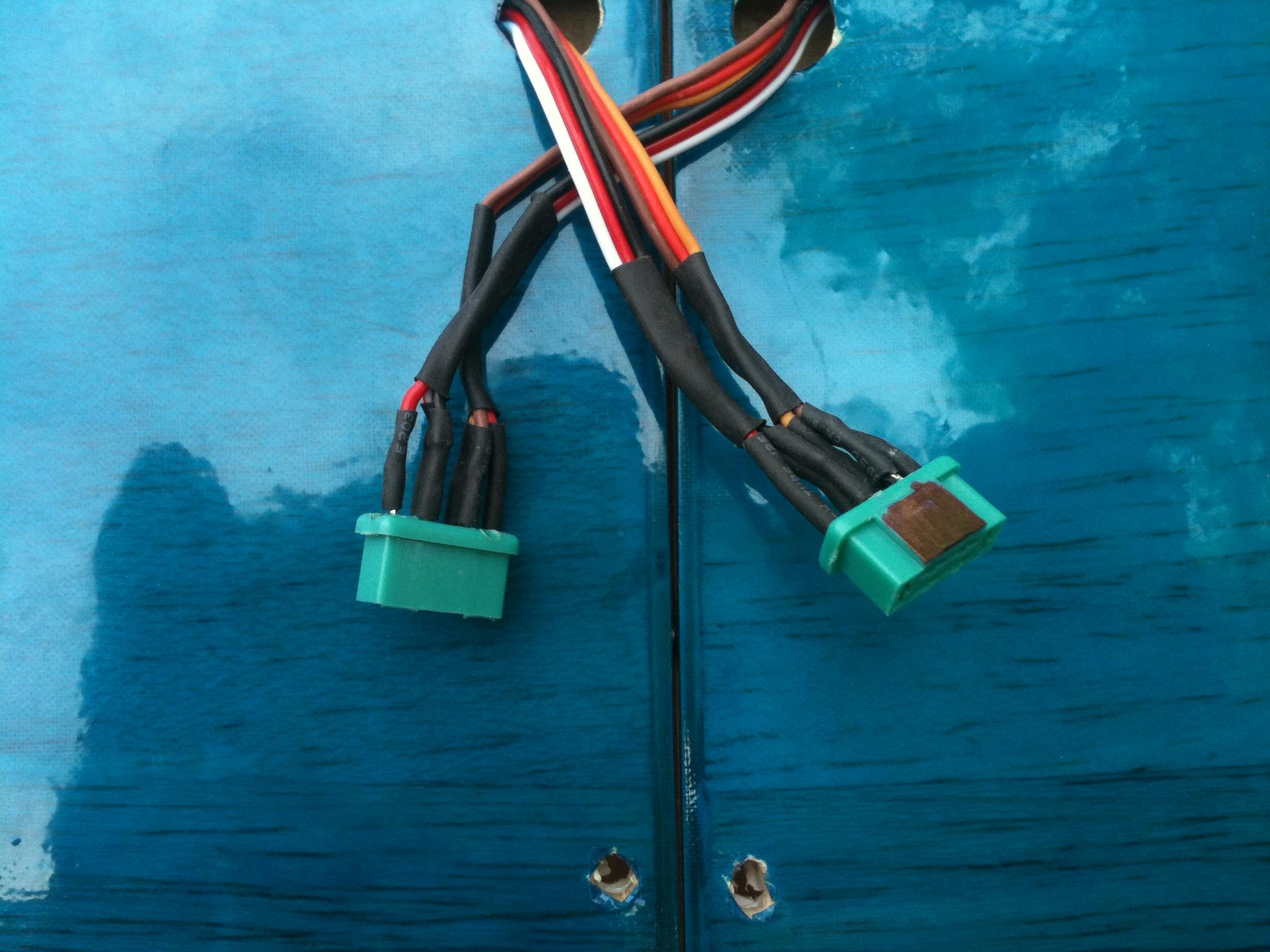

    התפנתי לעשות עוד כמה שיפורים בבניה.
    השיפור הכי משמעותי - מחברים מולטיפלקס (או תואמים).
    הכנת הדאון "לטיסה" הייתה כאב ראש לא קטן, ולדעתי, גם בעייתית מאוד מבחינת בלאי - הוצאת המקלט וחיבור כל הסרוואים ואח"כ ניתוקם וכל זה בצפיפות של גוף דאון ...
    אז חיברתי מחבר MPX אחד לכל כנף וכעת הדאון מוכן תוך 2 דקות ובלי שום בלאגן.
    ההלחמה של המחברים לא פשוטה ודורשת דיוק וסבלנות ... אבל בסוף הכל עובד מצויין.
    כמה תמונות להמחשת ה"סידור" החדש.
    המחברים בכנפיים :
    המחברים בגוף הדאון :
    הכל מחובר לפני חיבור הכנף לגוף.
    השלב הבא הוא הגדלת טווח התנועה של המדפים. ככל הנראה ע"י טיפול בגרונגים.
    בשלב זה משקל הדאון, עם סוללה 1800mAh מוכן לטיסה עומד על 990 גר'.
    האם זה משקל סביר ?
    בסוף הדאון הזה אפילו יטוס ...

    לא שזה נורא, אבל רק בשביל הפעם הבאה עושים כך:
    מחברים לכנף אחת את הקונקטור נקבה ולשניה את הקונקטור זכר
    כך בכלל אין לך אפשרות לחבר שגוי גם אם תרצה
    סימונים לבד לא מספיקים, כבר היו טעויות כאלה בעבר, אבל אני יודע כמה עבודה יש שם ואני יודע שלא תפרק ותבנה שוב, לכן תקפיד מאד לא לטעות בחיבור למרות הסימונים.
    וחוץ מזה, אם היית מתייצב היום היית רואה את הדאון שלי (ואולי גם את שלך) בטרמיקות מדהימות ששאבו אותו לעננים .
    דבר איתי ותבוא להטיס יחד איתי
