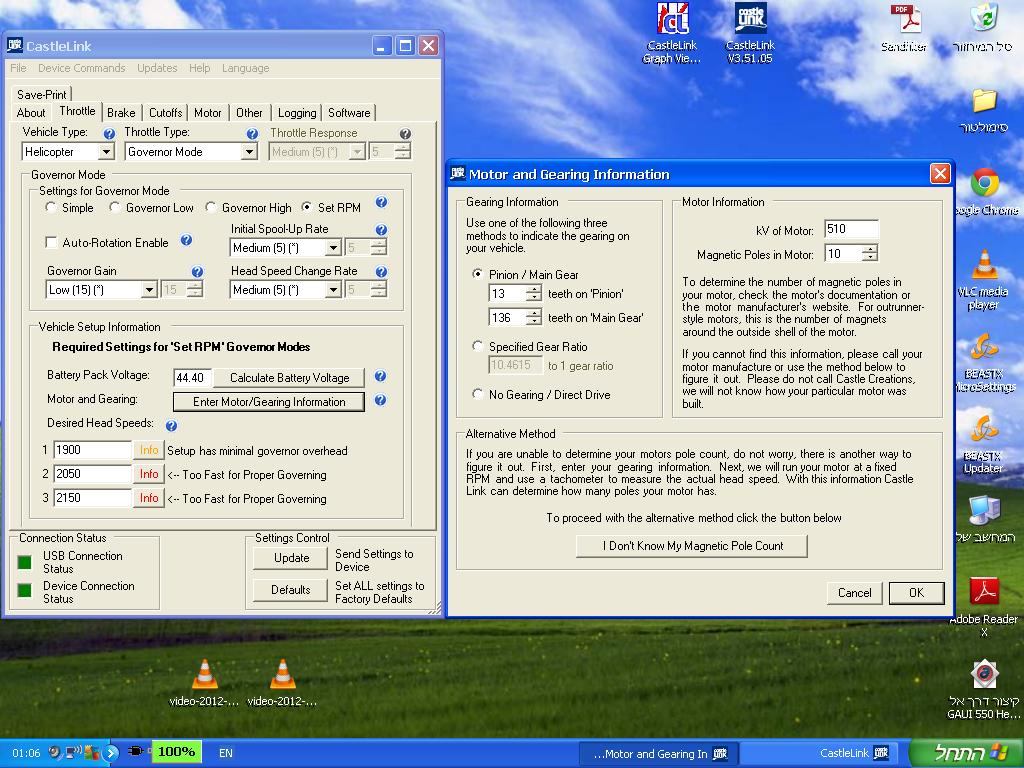

    מישהו יכו לעשות סדר בחישובים הערכים לא מסתדרים בכסטל,ליאור? מישהו, זה הנתונים של המנוע שמגיע קומבו

ID:	69273 אני מקווה שהתמונה ברורה

    לא תוכל להגיע לסלדים שקבעת במצב גוברנור.
    אם תבטל את הגוברנור זה יעבוד.

    ע"פ חישובים שלי צריך פיניון 15 שיניים. אני כבר הוצאתי הזמנה אתמול.
    לבינתיים אני לא אעבוד בגוברנור...

    לגבי מה שהתוכנה של קסטל רושמת לך (שהגוברנור יתקשה לשמור מהירות) זה נכון, אבל אין מניעה לבקש מהירויות כאלה.
    מה שיקרה בפועל, תקבל סל"ד קרוב למה שביקשת אבל בתנאים קשים הגוברנור באמת יתקשה לשמור הסל"ד הזה.. כנראה שאם אתה 3D MASTER אז בתנאים קשים באמת הסל"ד לא יחזיק אבל גם לא נראה לי שזה משהו שתרגיש בכלל..
    בפניות לקסטל בנושא זה הם טענו שזה פשוט יהיה פחות יעיל מבחינת הנצילות אבל זה יעבוד..
    עובדה שבלי גוברנור תוכל לעבוד בסל"ד גבוהה יותר מה שאומר שהבקר כן מסוגל לתת סל"ד כזה.
    אם אתה בכל מקרה רוצה לעבוד בתנאים האופטימאליים באמת רצוי שתחליף פניון למה שהחבר'ה כאן ציינו.
    (אגב, שים לב שבתוכנה של הקסטל זה לא משנה בכלל איזה בקר זה 120 או 160, היכולת של הבקר לשמור סל"ד תלוייה אך ורק בסטאפ ללא קשר לסוג הבקר)

    לפי הטבלה של הקסטל, נדרש מינימום פניון 15 בכדי לעבוד במצב גוברנור אם המנוע בקיט קומבו
