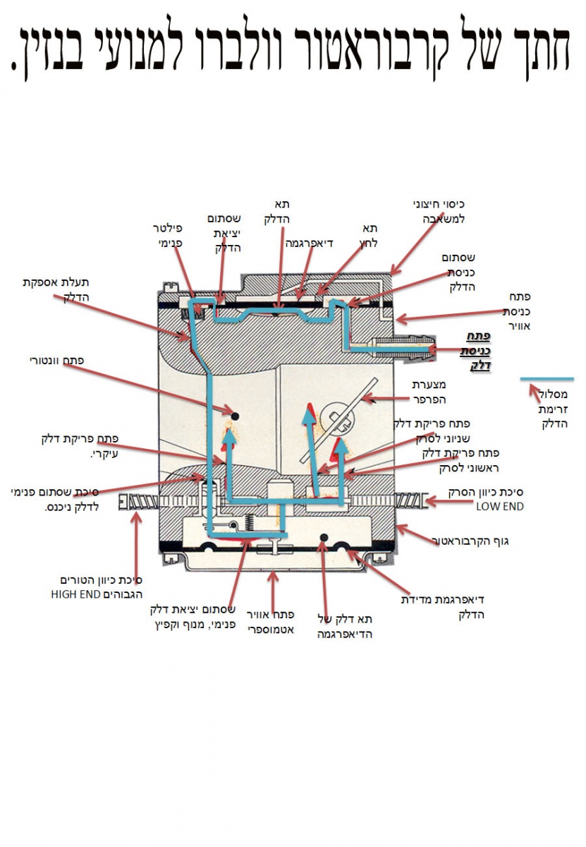

    הייתי מאוד מעוניין לקבל הסבר איך הקרבוקטור הזה בנוי ..מאודדדדץץץאם אפשר שילווה בציורים

    סיפון פותר לא מעט בעיות שיש למנוע בגלגולים צלילות ובכלל ג'י מאוד גבוה כיאה לטיסן אקסטרים.
    ישנו סיפון לדלק וסיפון לנשם, הסיפון של הדלק נותן עוד מרווח נשימה ודלק במערכת כאשר המשקולת לא טבולה בדלק במיכל בגלל מצבי טיסה שונים.
    הסיפון של האוויר מונע במצבים שונים מהדלק לסתום את הנשם ובכך להפריע לפעולת המשאבה של הקרבורטור, שמין הסתם קורים ברוב המקרים כאשר הטיסן הפוך.
    לגבי אוויר במערכת, אין בכלל בעיה עם זה מאחר והקרבורטור של מנוע בנזין יודע להתמודד עם זה ובכלל, מבטל זאת במהלך של הדלק למזרקים.
    מנועי בנזין מאוד מדויקים בכיוון הסיכות שלהם, וכלל לא כתוב, ידוע כי ברגע שאנו מתחילים לשחק יותר מידי עם הסיכות ישנה בעיה במנוע או במערכת.
    סיכות לא אמורות לפתור בעיות כאלה מין הסתם, הם לכיוון העדין של המנוע במהלך המצערת.
    מנועי בנזין לא תמיד יהיה להם שלב ביניים טוב וחד, מאחר והקרבורטור לפעמים לא מאפשר זאת, רוב הקרבורטורים בשוק הם גנריים של חברת וולברו ולכן, החברות בונות מנוע, ולאחר מכן מלבישות עליו את הקרבורטור עם שינויים עדינים. ישנו גם קשר בין הריד וולווים לכל העניין אבל לא נכנס לזה כי זה כבר יותר מידי.
    ישנם המון מיתוסים עם מנועי בנזין, ולפעמים מדמים אותם למנועי נטרו, הדבר היחיד שמקשר אותם ששניהם מנועי בעירה פנימית.
    צירפתי שרטוט של הקרבורטור שהוא נקרא גם קרבורטור משאבה.
