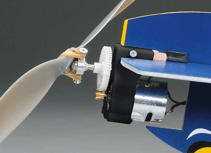

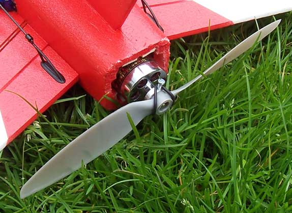

    ציטוט נכתב במקור על ידי tomy669 צפיה בהודעה
    תודה רבה UMBO אני ממש רוצה להזמין את מה שהצעת- הספינר והפרופים המתקפלים..
    עם ההצעה השנייה שלך העלתה בי שאלות, מה זה פרופ רגיל שמורכב על פרופ סייבר, אשמח לבדוק גם את השיטה הזו..
    כבר הוסבר מספר פעמים בעבר. ה-prop' saver מורכב על ציר המנוע והפרופ' מחובר אליו ע"י גומיות (לא חייבים את הגומיה המקורית, גומיה משרדית קטנה אחת או שתים טובה גם כן) ולכן הוא יושב בצורה גמישה על המנוע ויכול לספוג מכות.
    זה כמובן יעיל גם לגבי הכנף המעופפת עם מנוע אחורי (כמו שרואים באחת התמונות) שאתה שואל לגביה.
