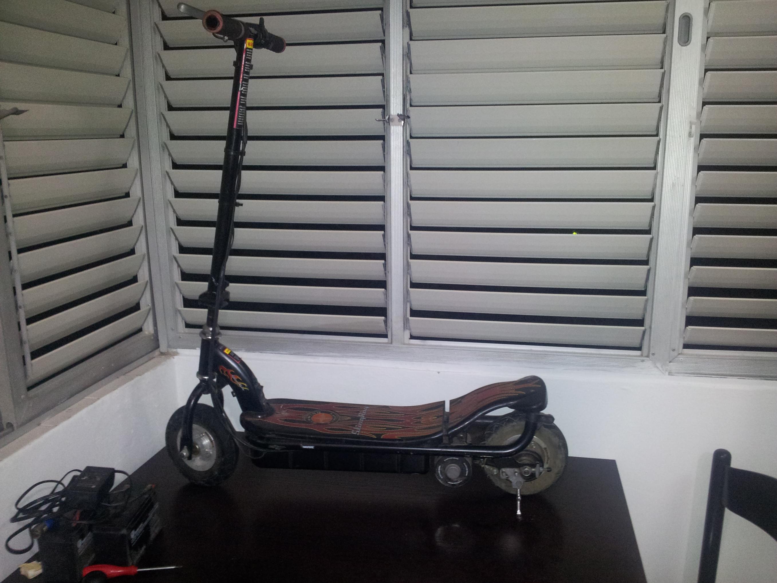

    אחרי חיפושים ביד-2 נמצאה השלדה המתאימה. חיפשתי משהו עם צמיגי אוויר בגודל סביר שירגיש לי בטוח במהירות שאני רוצה.
    וזה מה שקניתי - ככה זה נראה לפני:

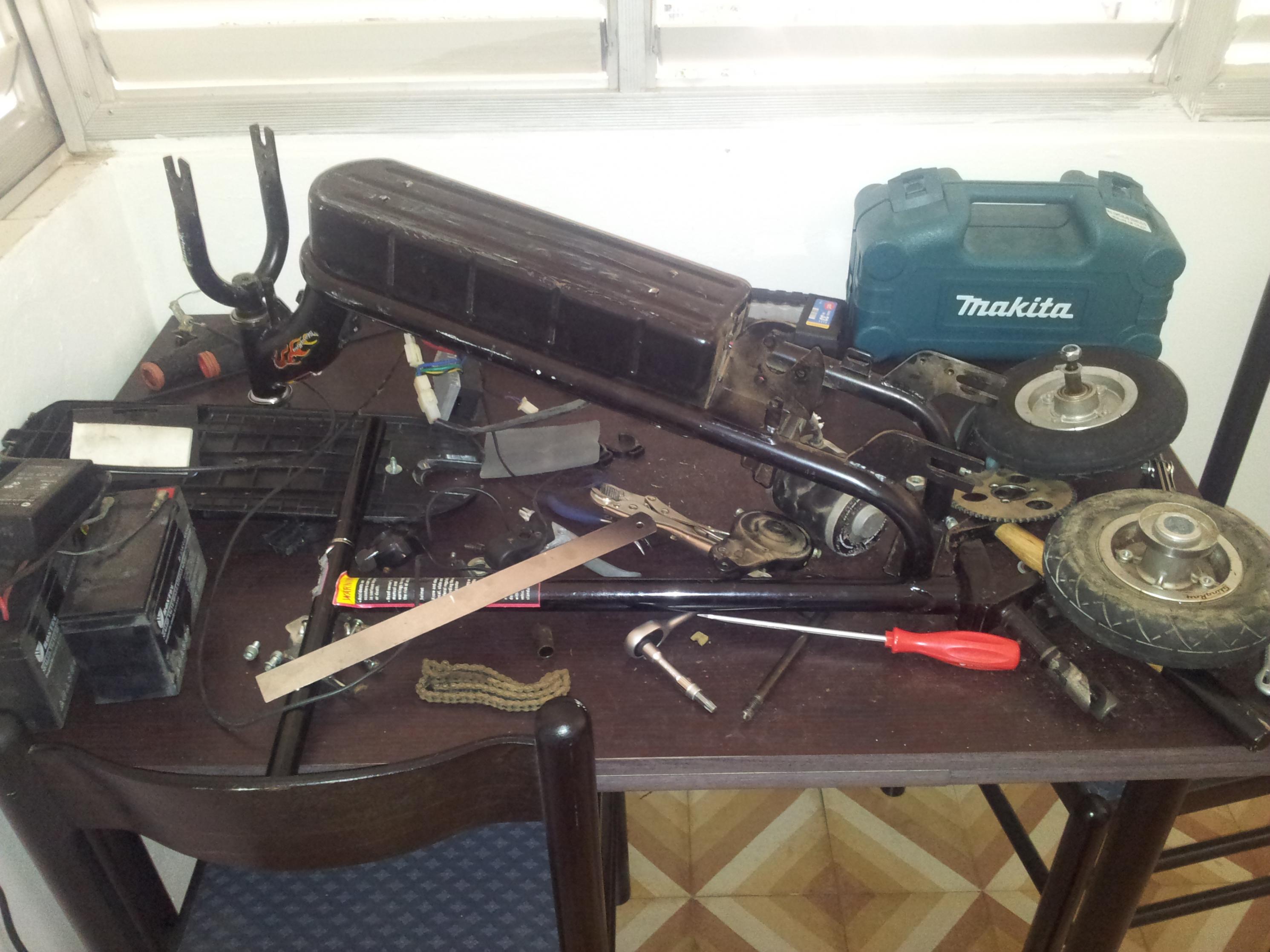

    וככה זה נראה עכשיו:

    הכלי דומה מאוד ל Razor E200 - יש לו צמיגים בגודל 200x50. הקדמי הוא צמיג אוויר והאחורי הגיע כצמיג מלא.
    שני הצמיגים שחוקים ודורשים החלפה.

    בהמשך אעלה תמונות מתהליך הבניה, כרגע מתוכנן:
    1. פירוק אמבטית הסוללות - היא מתאימה לסוללות עופרת ושוקלת המון. אין לי שום צורך בה.
    2. החלפה של משטח העמידה בפלטה מאלומיניום או עץ.
    3. הנמכה של הפלטה שמעל הגלגל האחורי - יש שם איזה 7 ס"מ ונראה לי מיותר לגמרי כל הגובה הזה.
    4. החלפה של הכידון - הקורקינט מגיע עם כידון באורך 55 ס"מ - לא מספיק לאדם בוגר (סוג של). כנראה שאפרק כידון מתכוונן מקורקינט לא ממונע וארתך אותו במקום הכידון הנוכחי - מה גם שכידון אלומיניום (בעובי סביר) יקטין עוד את המשקל יחסית לכידון הברזל שיש לי היום.
