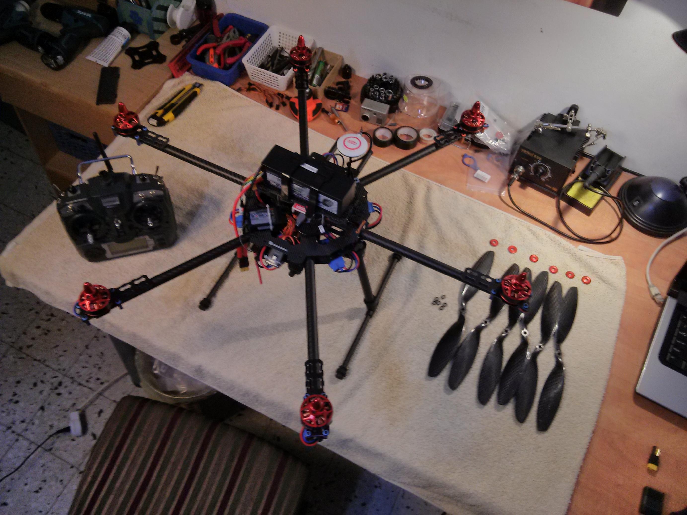

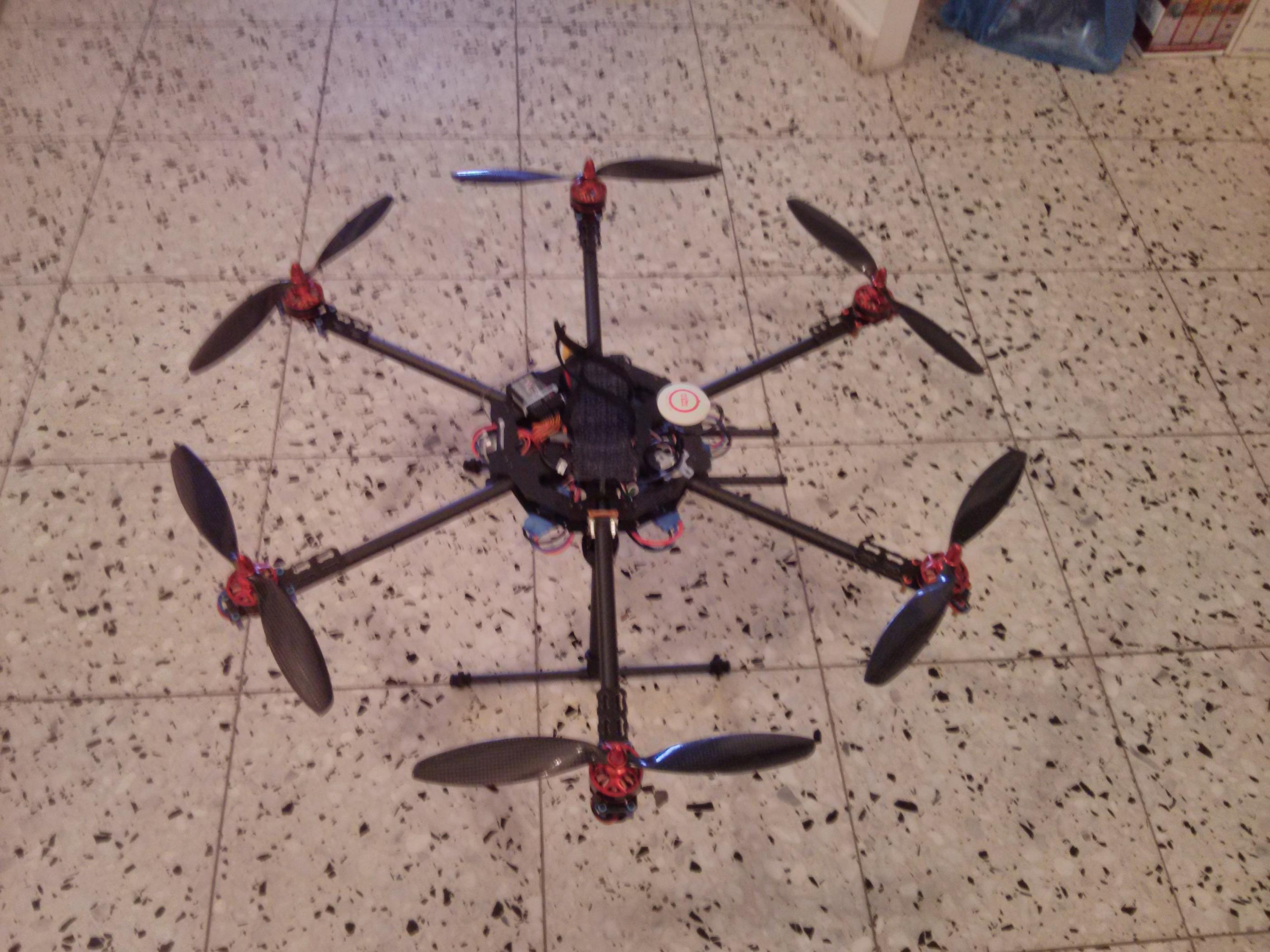

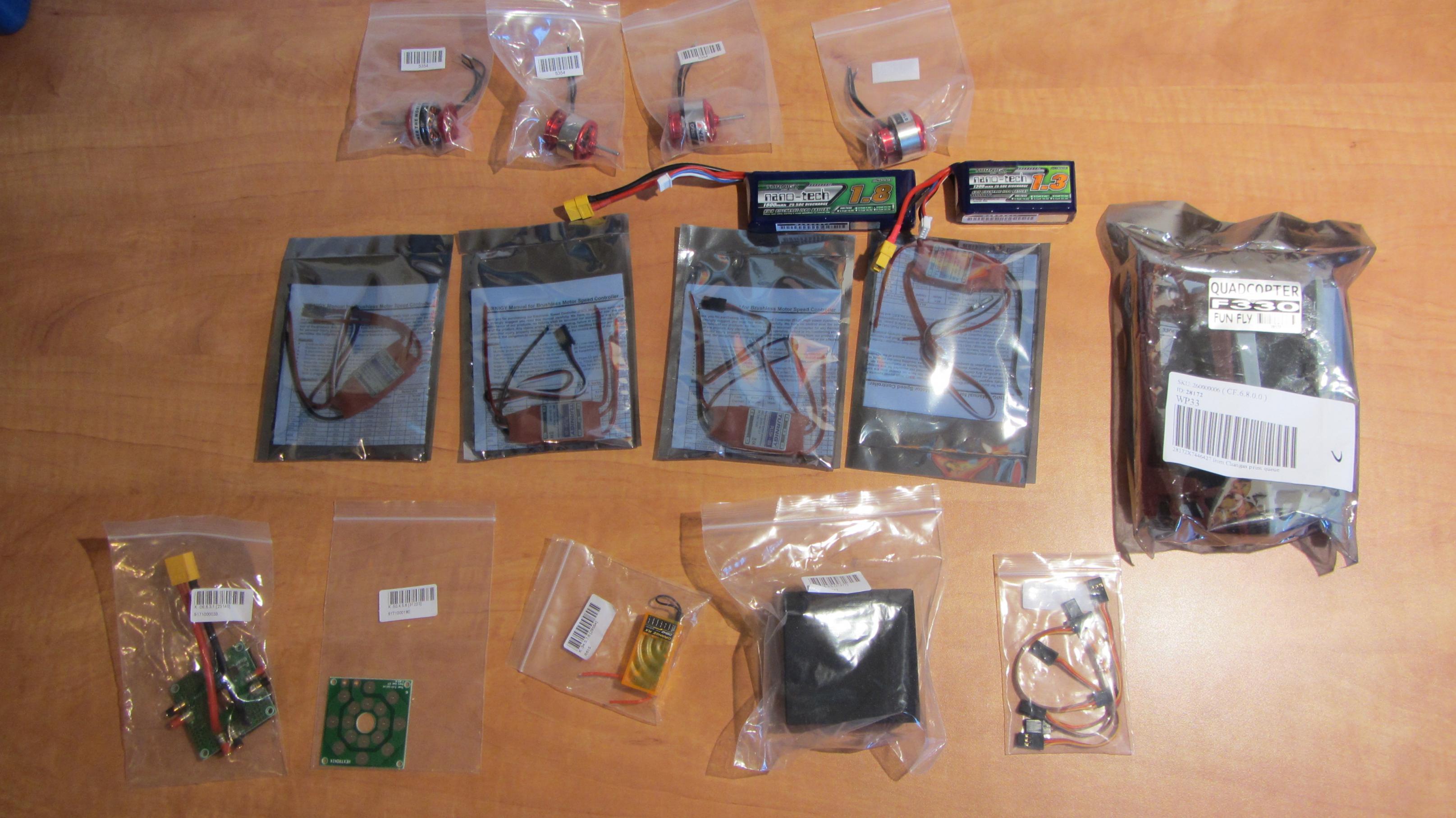

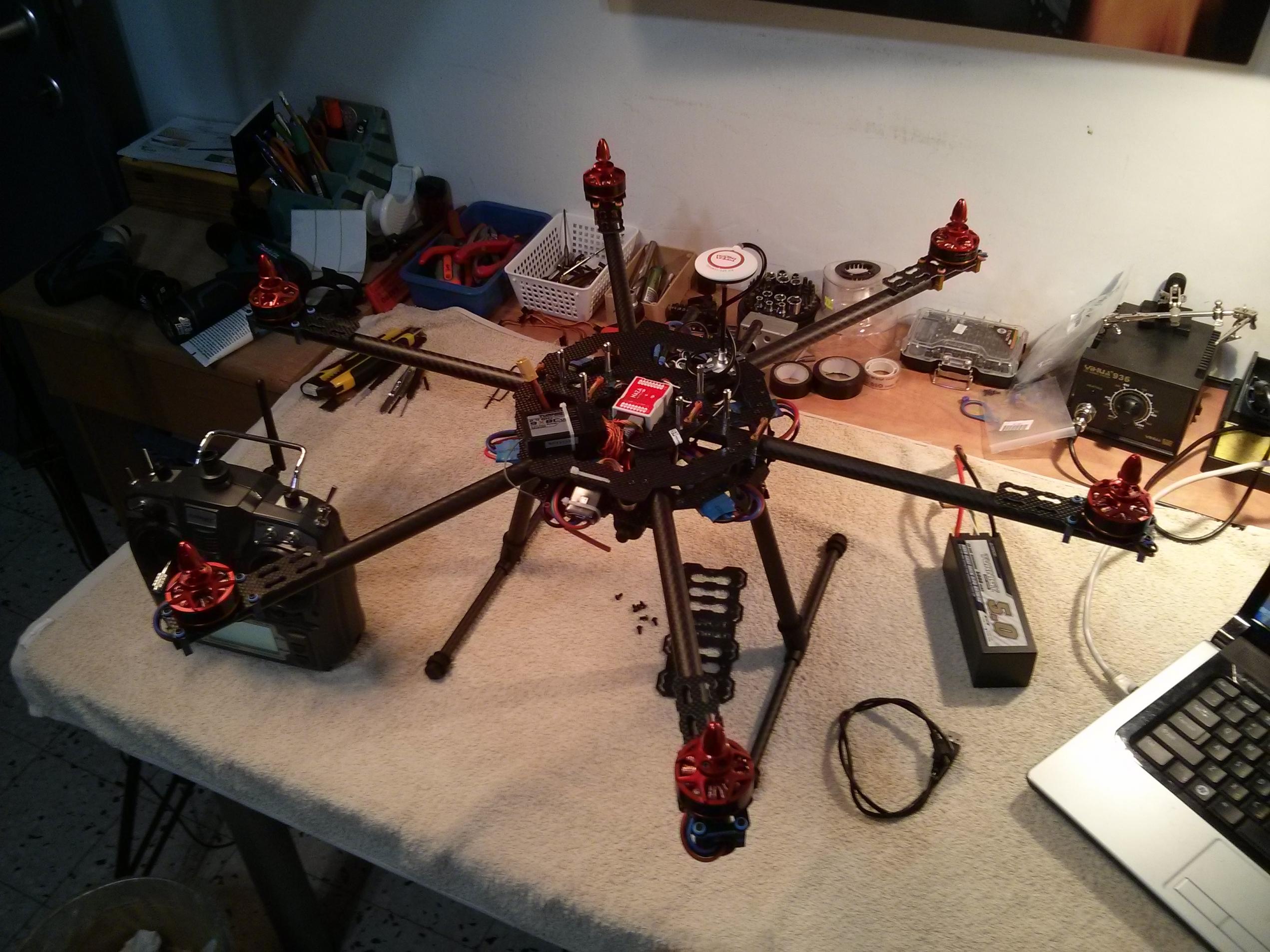

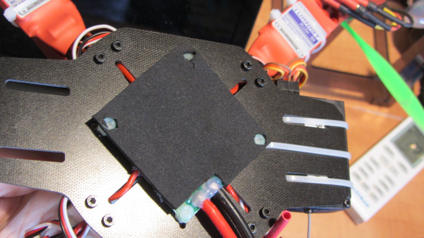

    שלום חברים,
    אין לי איך לתאר כמה נדלקתי, התאהבתי ונשבתי בעולם הרחפנים.
    עם זאת כן אוכל לתאר את חווית הכניסה שלי לתחום.
    כבר חמישה חודשים שאני לומד, קורא, משתדרג בונה משפר קונה והעסק הזה פשוט לא נגמר.
    בתחילת דרכי בתחום השקעתי זמן בלנסות להבין את העניינים הבסיסיים ולספוג את המידע,
    למזלינו יש ביוטיוב סרטוני הדרכה על כל דבר בערך, אפילו סירטון הדרכה על איך ללמוד מסרטון הדרכה.

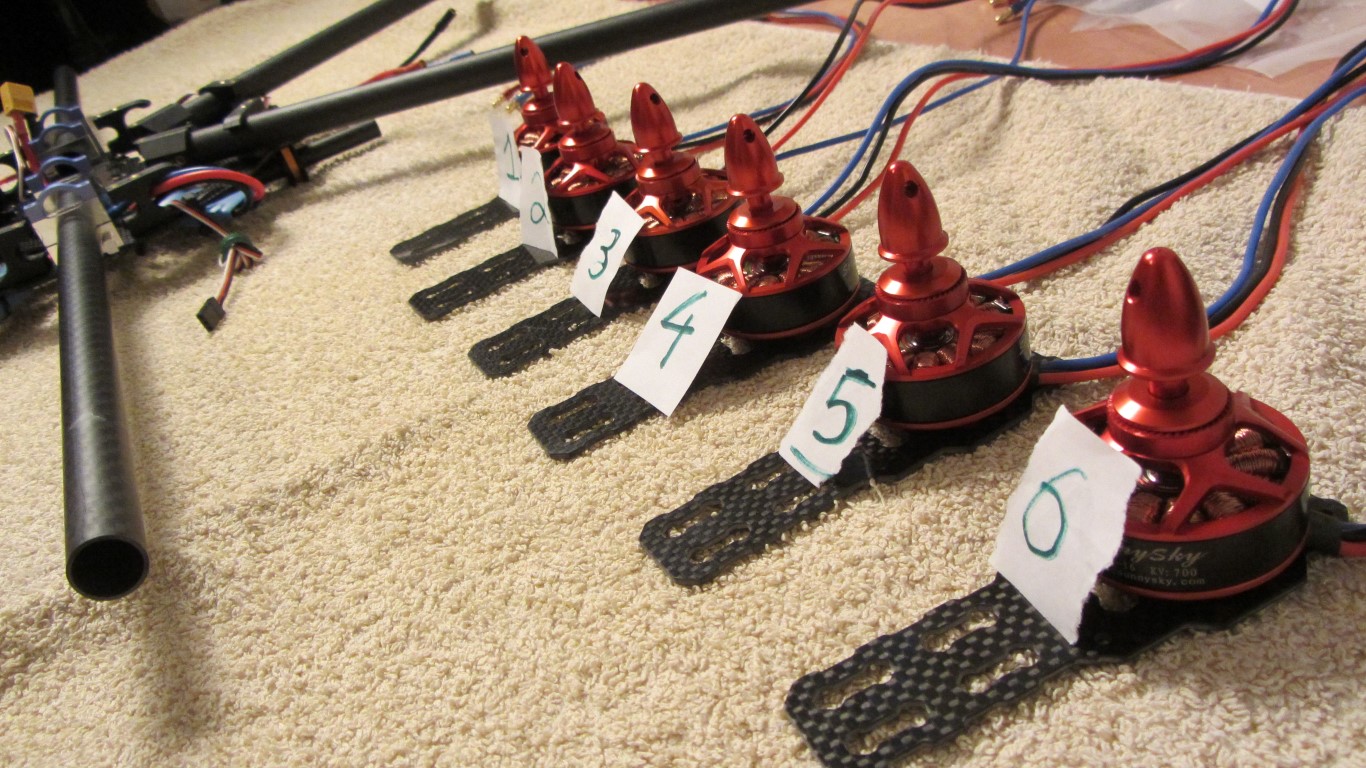

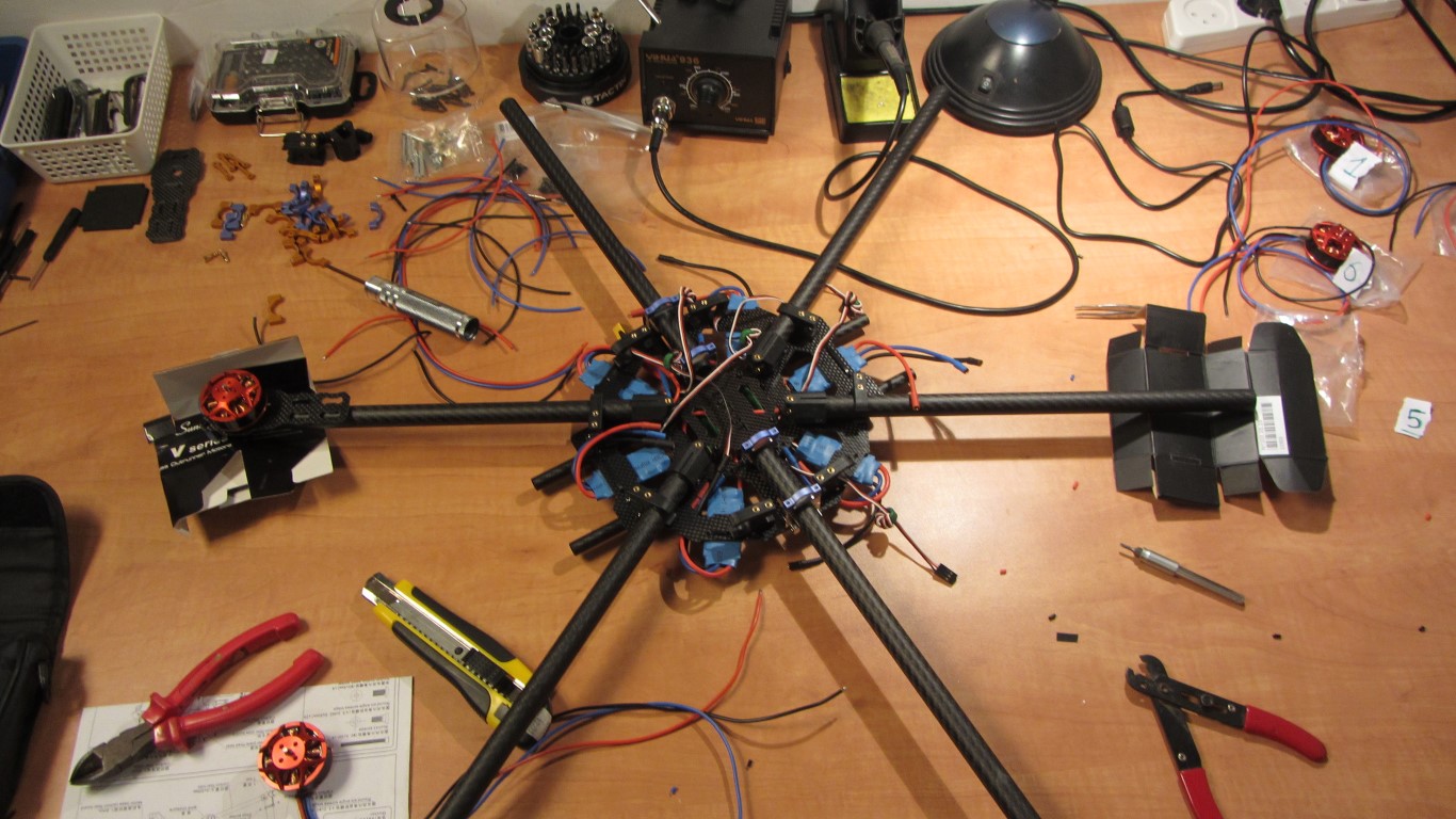

    בחודש הראשון בזמן שהמתנתי לכל החלקים ל TALON V2
    למדתי על בחירת קומבינציה נכונה של שלדה, מנועים ,פרופלורים ובטריות.
    נושא כל כך מבלבל עם שפע של אופציות ושילובים, ובכל מקום דיברו על שימוש ב ECALC ECALC ECALC
    עדיין אני חושב שהאיקאלק מחרטט לפעמים.
    הבעיה שהרבה יותר קל ללמוד מעשייה, ניסיון וטעייה,
    לשנות דברים פיזית ולראות את התגובה מלמד אותך הכי טוב לדעתי, אך יותר מחודש ללא כל החלקים
    כל ההבנות והמסקנות שלי נבעו מקריאת חוויות של אנשים אחרים וסטאפים שונים בפורומים.
    למרות כמות המידע הגדולה בתחום חשבתי שהעסק הזה יכול להיות די פשוט:
    הרי מה צריך שיהיה לך רחפן מרחף ועובד ?
    שלדה, מחשב שליטה, בקרי מהירות, מנועים ופלופלורים מקלט ושלט.
    עכשיו אני מבין שזה תחום שהוא אין סופי ומסועף במושגים:
    Fail safe, return to home, PID, FPV, GROUND STATIONS
    UBEC, OPTO, SimonK
    KK2.0, Flashing atmega
    How to solder, how to unsolder , how to solder with one hand
    heatshrink, heatsink, Acro quadcopters, arducopter
    Naza lite, Naza M
    Anti vibration mount, jello effect, esc calibration
    TELEMETRY, OSD
    ועוד ועוד ועוד. . .
    הבנתי מהר מאוד שבתחום האין סופי הזה או שאתה מחליט שסבבה לך להתפזר ולהנות מהשפע
    או להתמקד ובוחר נישה אחת ובה אתה תצטיין.
    אישית אני בחרתי להתמקד בתחום צילום האווירי ולשם אני שואף.
    במידה ועדיין לא נרדמתם אשתף בקליפ צילום אווירי קטן:

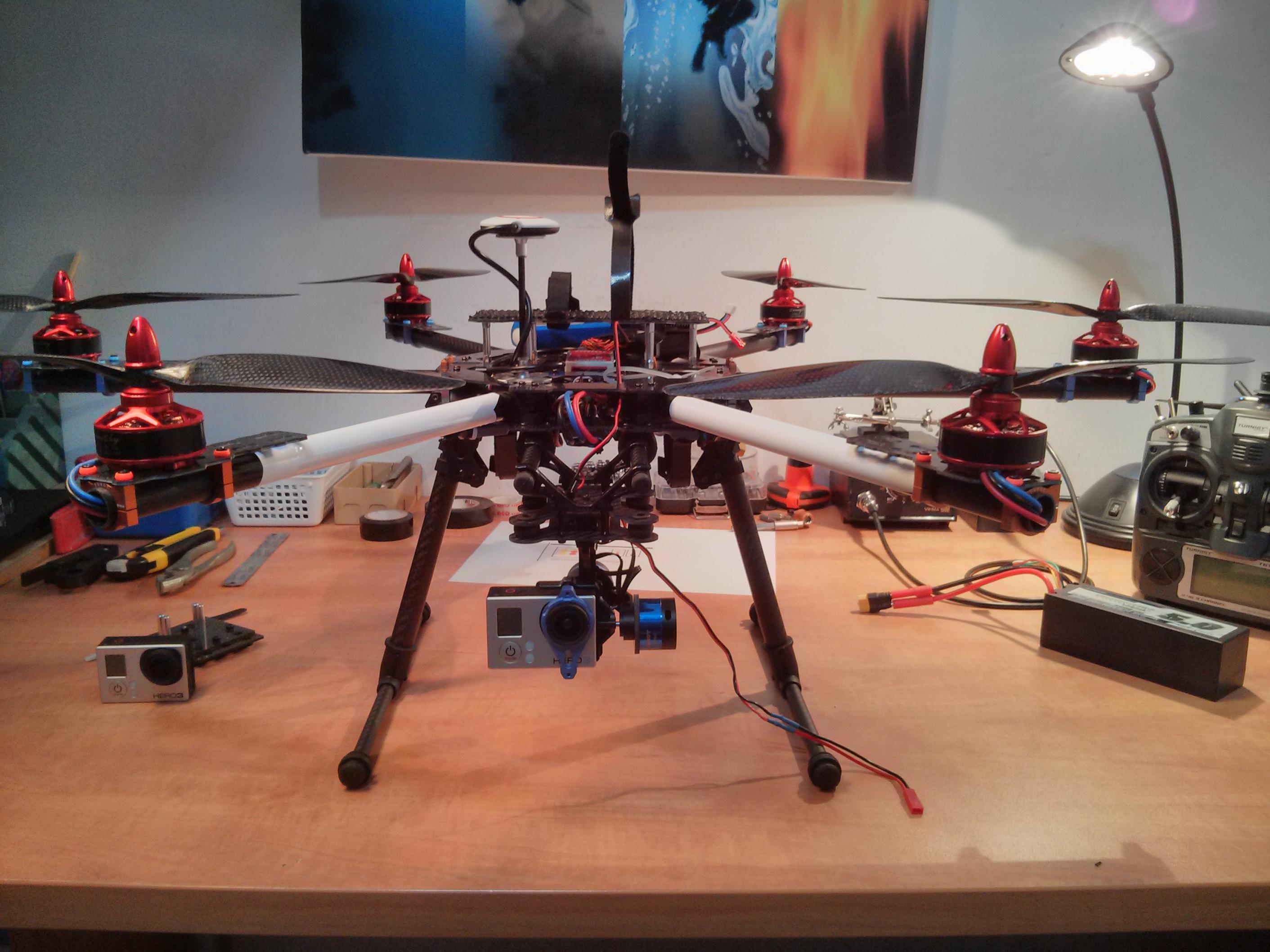

    מפרטי הרחפנים:
    Hexa Tarot FY-680
    Tarot T-2D Gimbal
    Naza + GPS
    Sunnysky 700kv
    CF 12 inch props
    Tarot V2 CF
    kk2.0 - 1.6 firmware
    NTM 750 KV
    Turnigy Plush 25A Esc's
    SF 10 Inch props
    F330 Fun Fly
    NTM 1200 KV
    Turnigy Plush 18A Esc's
    SF 8 Inch props
    תמונות של הרחפנים שבניתי עד כה מצורפות בפוסט.

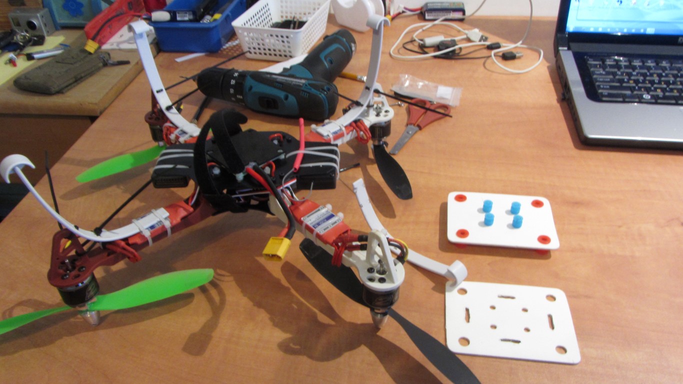

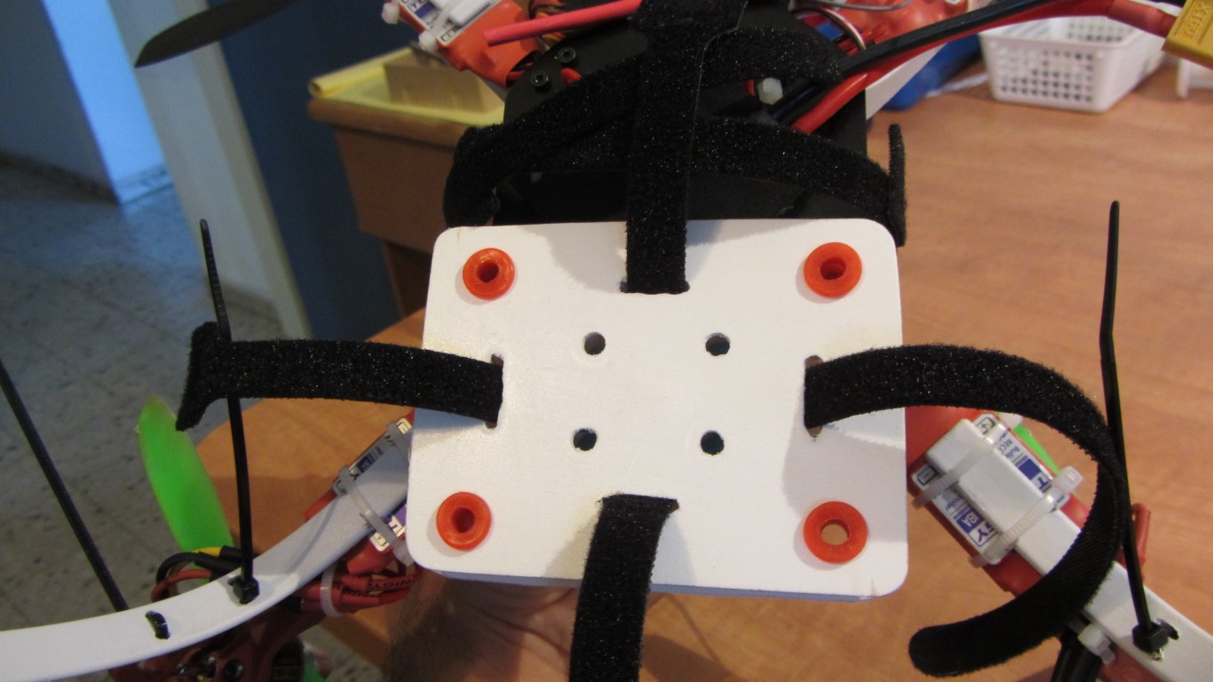

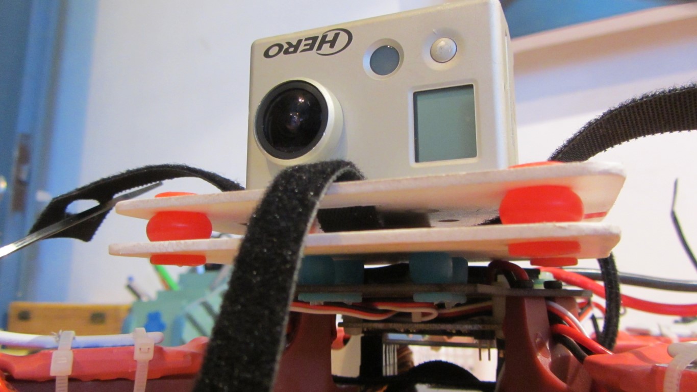

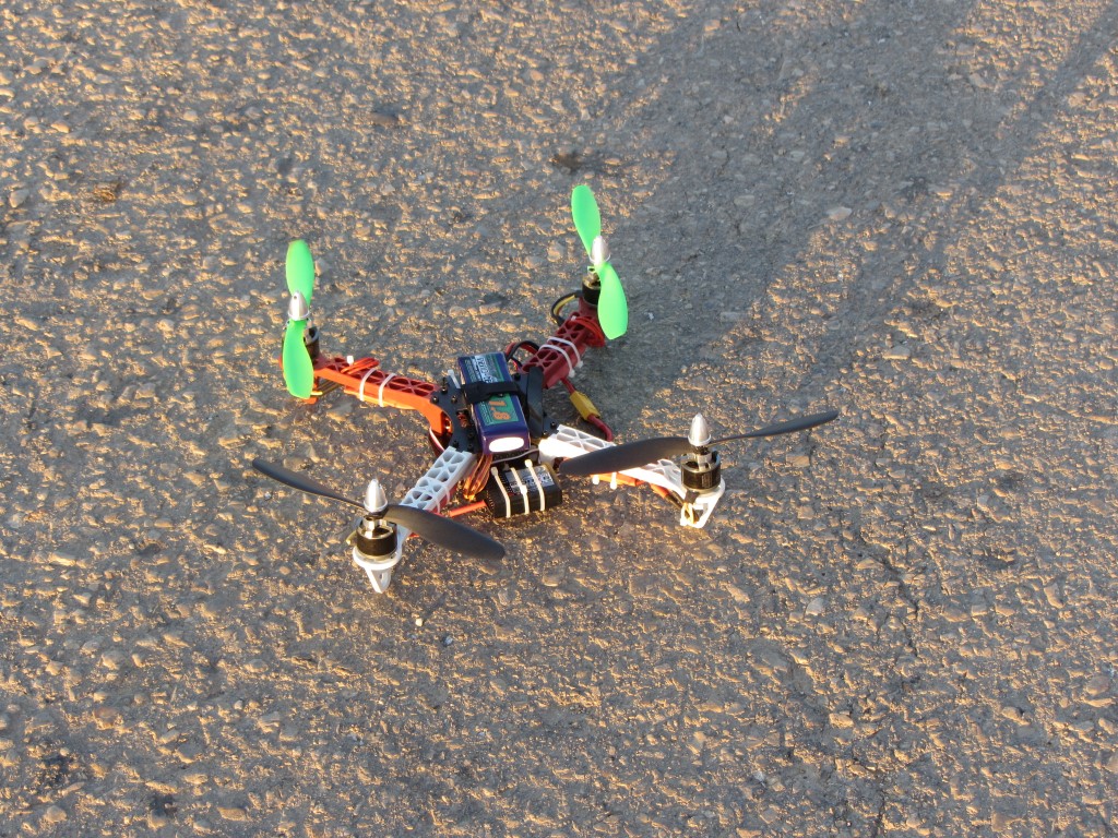

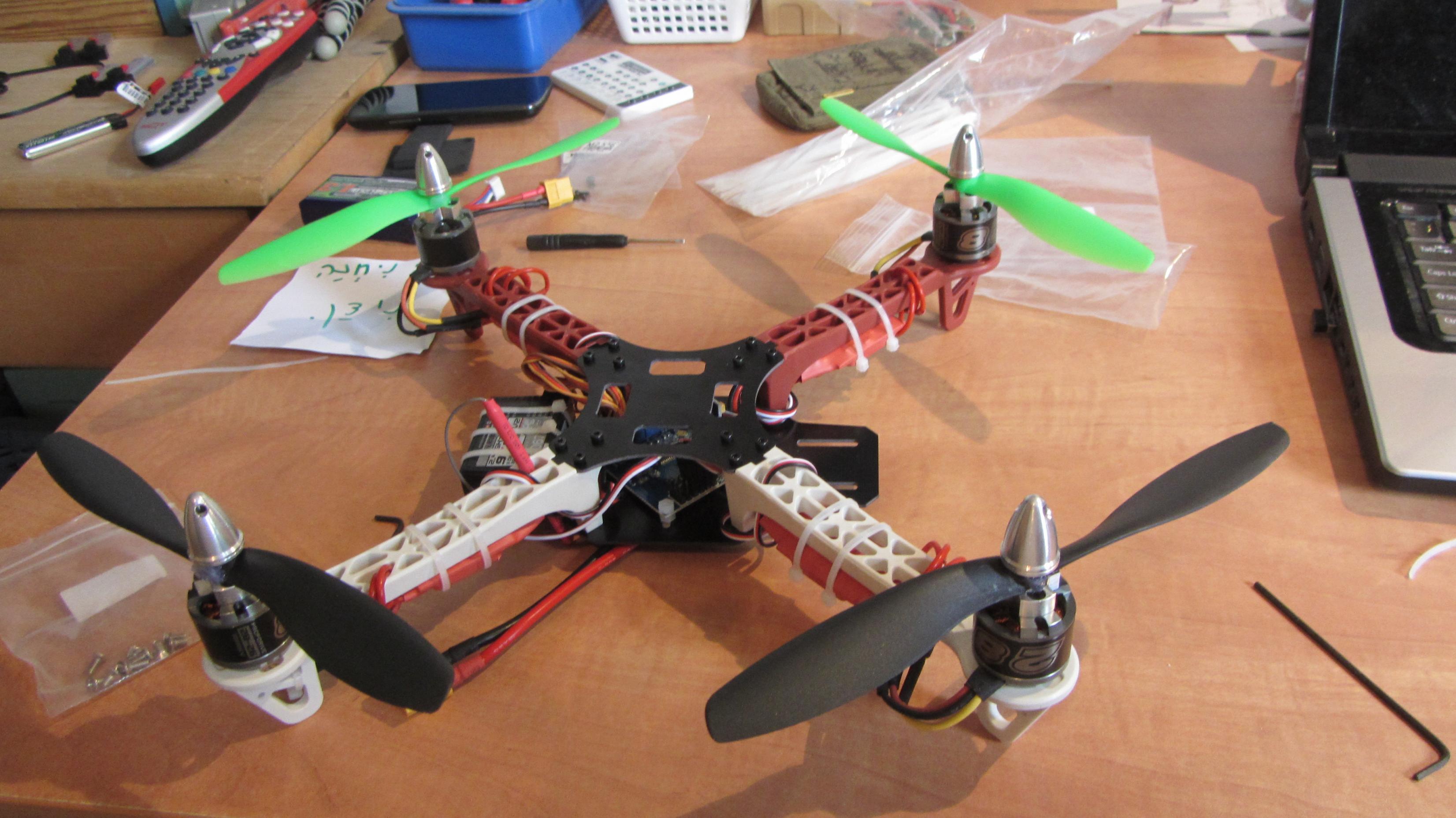

    בקשר ל 330 - הגעתי למסקנה שהוא מאוד לא יציב ותזזיתי בבטריות קטנות במיוחד ה 1.8.
    ניסיתי להטיס אותי עם זיפי קומפקט 4000 - והתוצאה הייתה מדהימה מאוד יציב ורגוע מעולה לצילום - נתן לי כמעט 13 דקות אני חושב.
    רכשתי עוד שלדה של 330 שיהיה לי רחפן אקרו קל ומהיר - ה 330 עם מנועים 1200 - 1400 KV פשוט נינ'גה - טס מדהים מדוייק.
    ESC SImonK גם שיפרו את השליטה בצורה קיצונית - יותר מדוייק ויציב.
    אך עדיין קשה להגיע לתוצאות צילום נורמאליות אפילו עם קצת רוח הכל מתחיל להיות מנודנד ורועד.

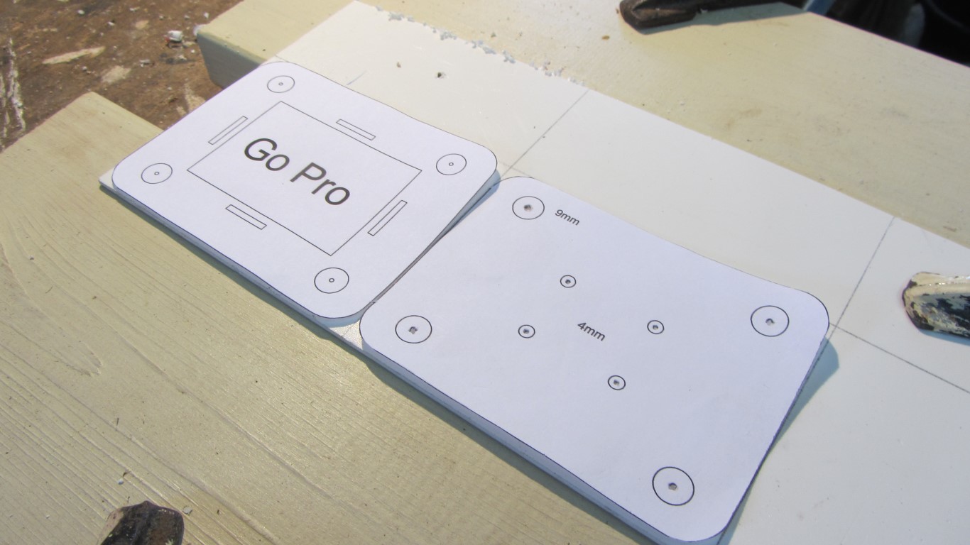

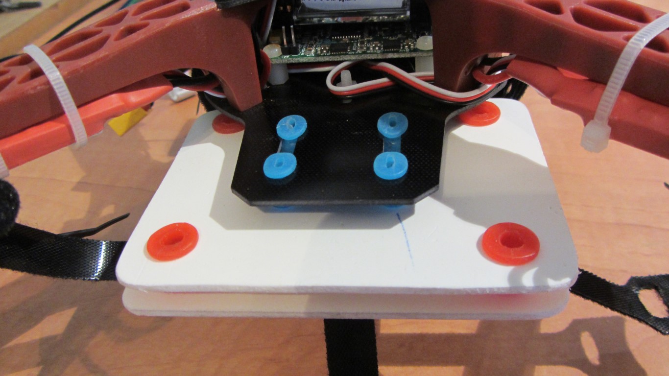

    חפש ביוטיוב:
    "Nitzan Barak - Aerial Video Compilation"
    צילמתי עם ה F330 ועם משכך רעידות שאני בניתי.
