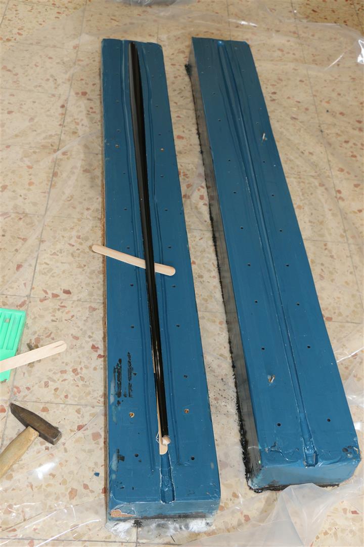

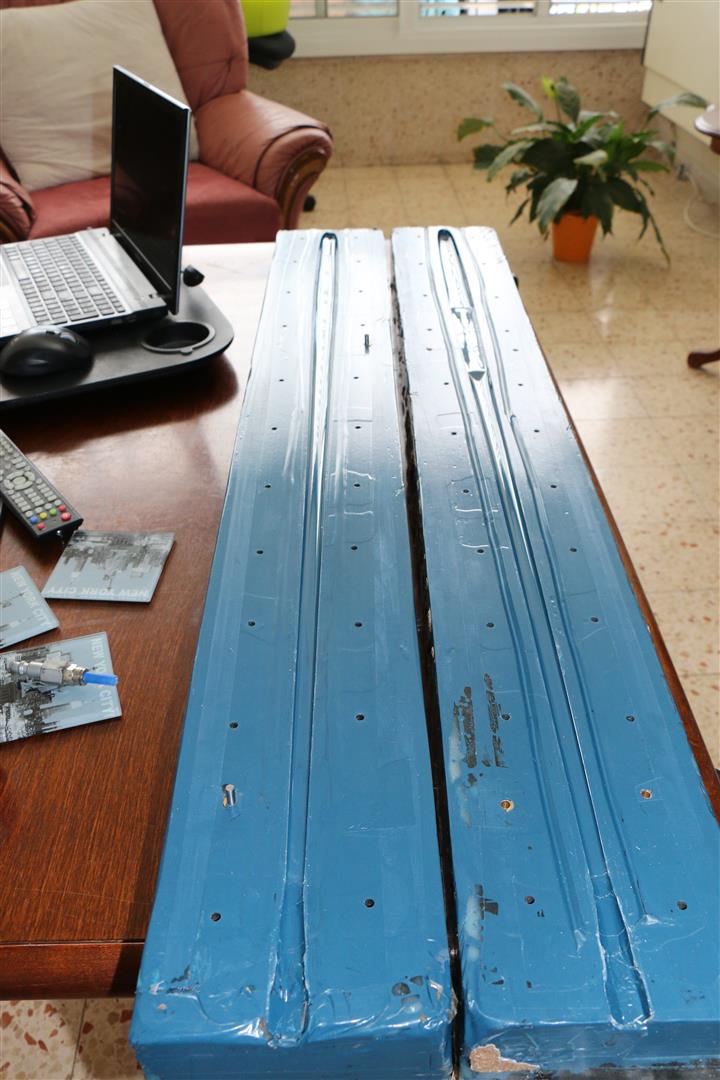

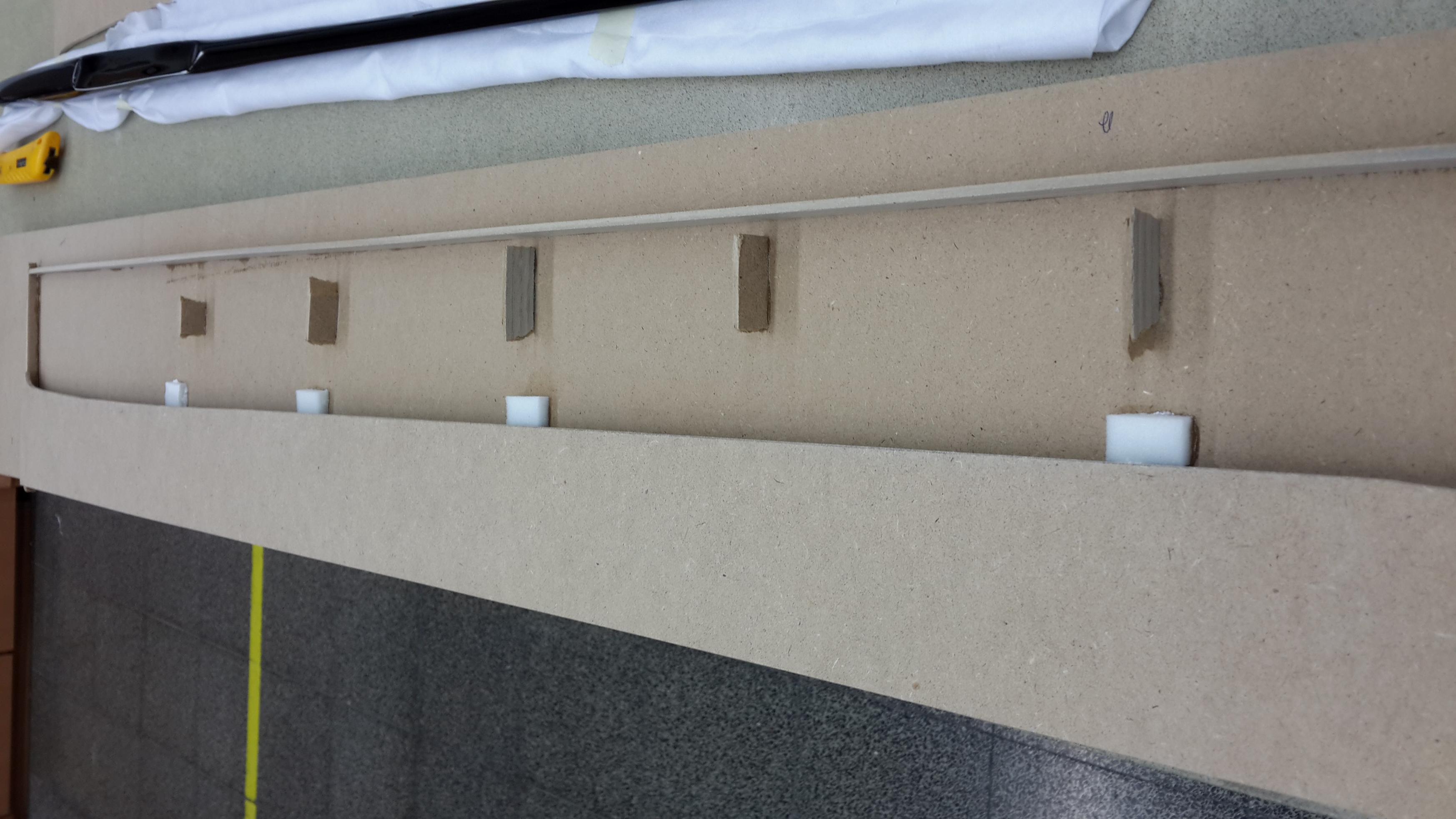

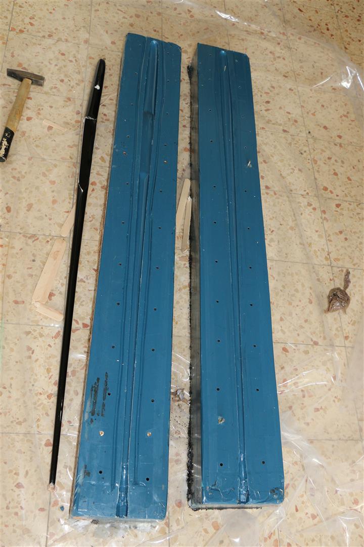

    הרבה זמן רציתי לעשות תבנית חדשה לגוף של דאון DLG אבל התעצלתי, לאחרונה בניתי מספר גופים מהתבנית הקיימת שלי, ומרוב שהיא כבר מלאה בסדקים ולא נוחה לעבודה נשברתי!
    בגלל שההגוף הקיים יוצא במשקלים סבירים (36-40 גרם) והחוזק שלו הוא מצוין, החלטתי שהגוף החדש יהיה מבוסס על הגוף הקיים עם מספר שינויים שהם מבחינתי MUST:
    1. בום הזנב (החלק של הגוף שנמצא בין שפת הזרימה של הכנף ועד הזנב) בעל צורה אובלית בשביל להגדיל מומנט אינרציה בכיוון שרואה הכי הרבה עומסים בזמן זריקה, לדעתי הוא לא מספיק רחב ולכן הגוף החדש יהיה ב3-5 מ"מ רחב יותר.
    2. באיזור של שפת ההתקפה של הכנף יש בגוף הקיים מדרגה שמאד מקשה על ייצור הגוף, בגוף החדש היא כבר לא תהיה שם!
    3. תושבת ההגה גובה מיותרת ומקשה על ייצור, בגוף החדש היא לא תהיה שם.
    4. התבנית שיש היום לא מאפשרת לייצר גוף לבד, אני חייב שיהיה עוד מישהו שיעזור לי בתהליך הסגירה.
    5. הפיניש של הגוף הקיים הוא רע, הגוף החדש יהיה בעל פיניש מבריק כמו זכוכית!

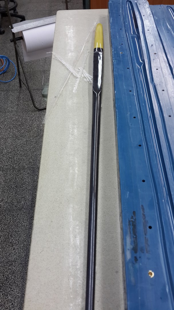

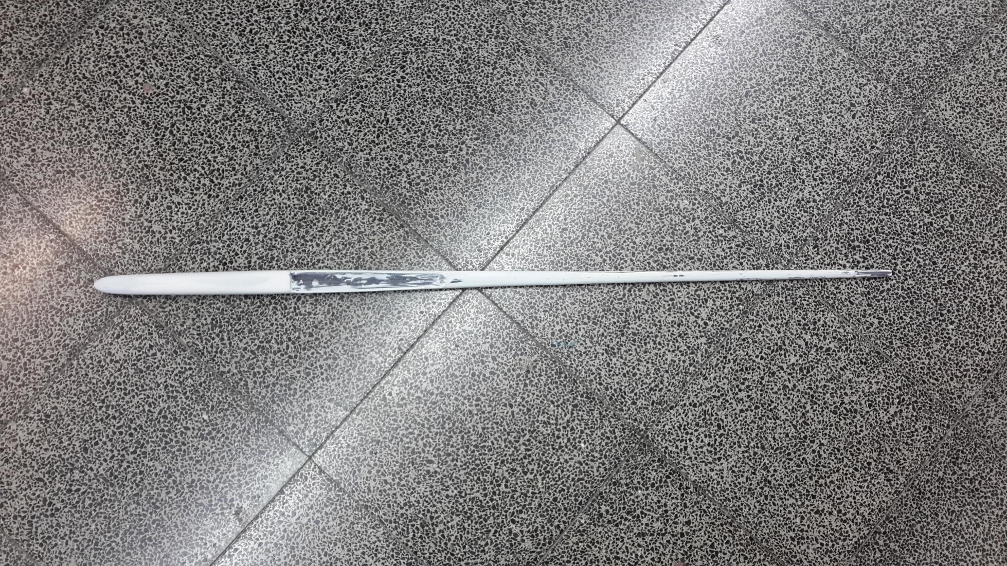

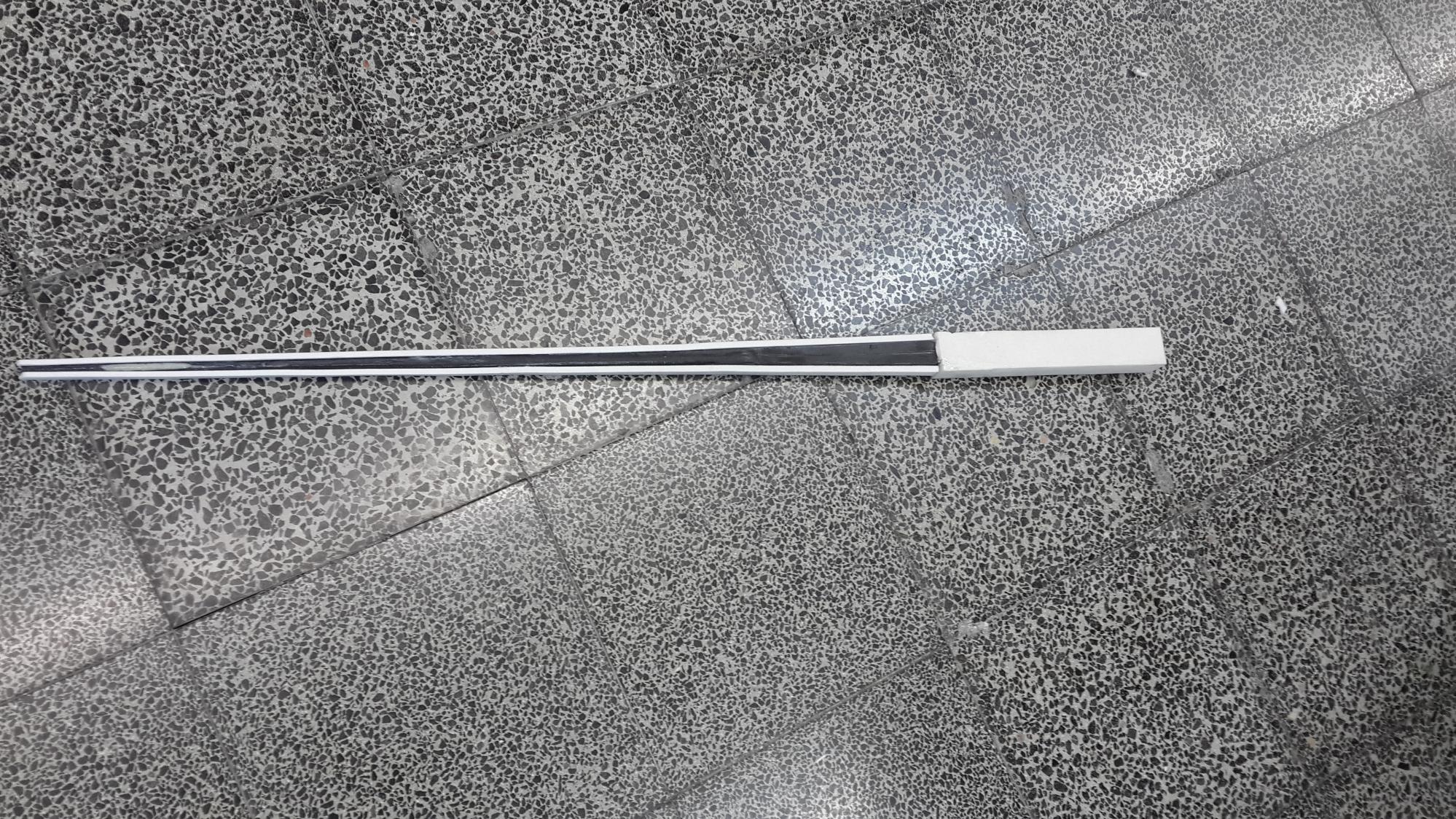

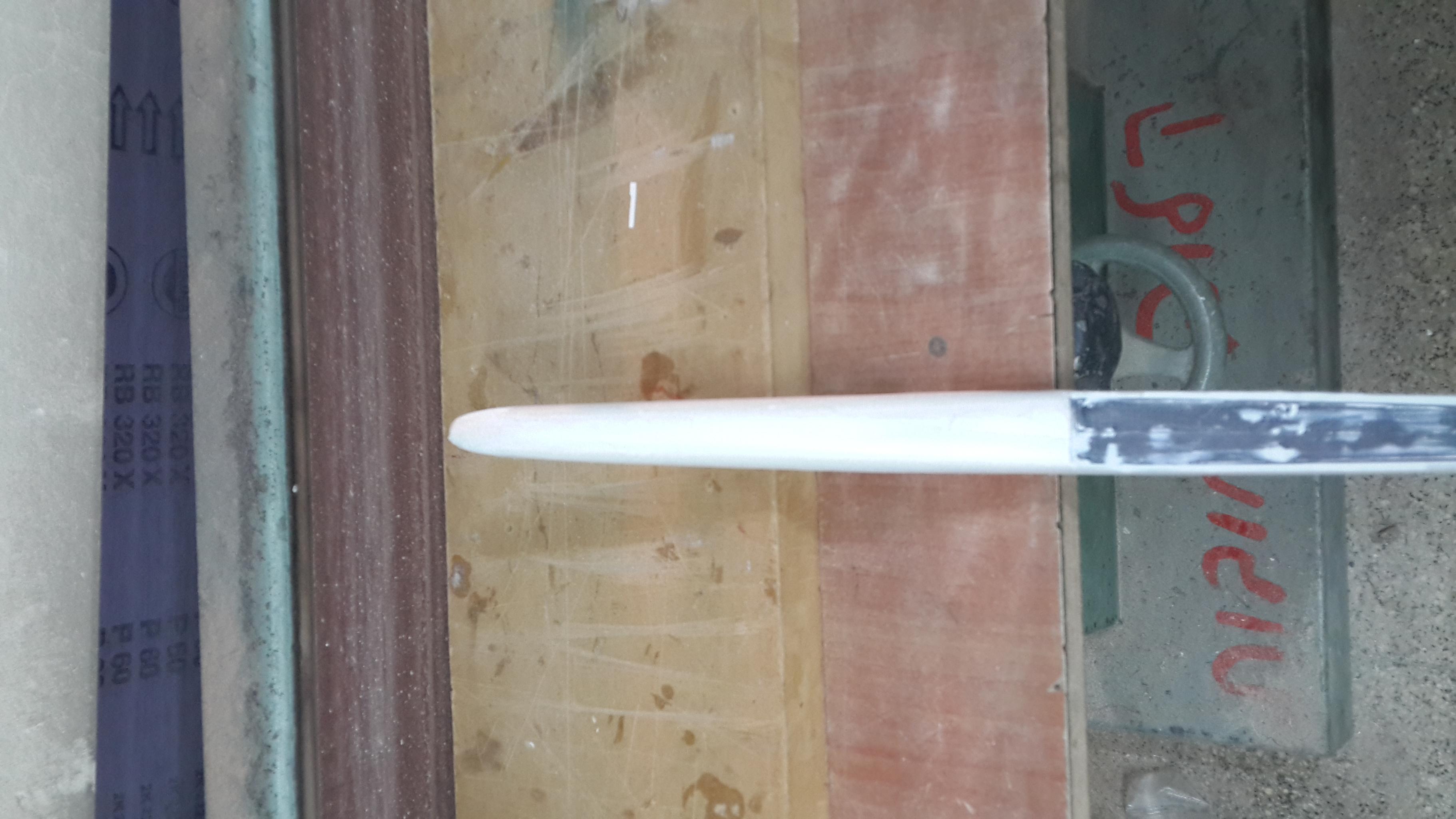

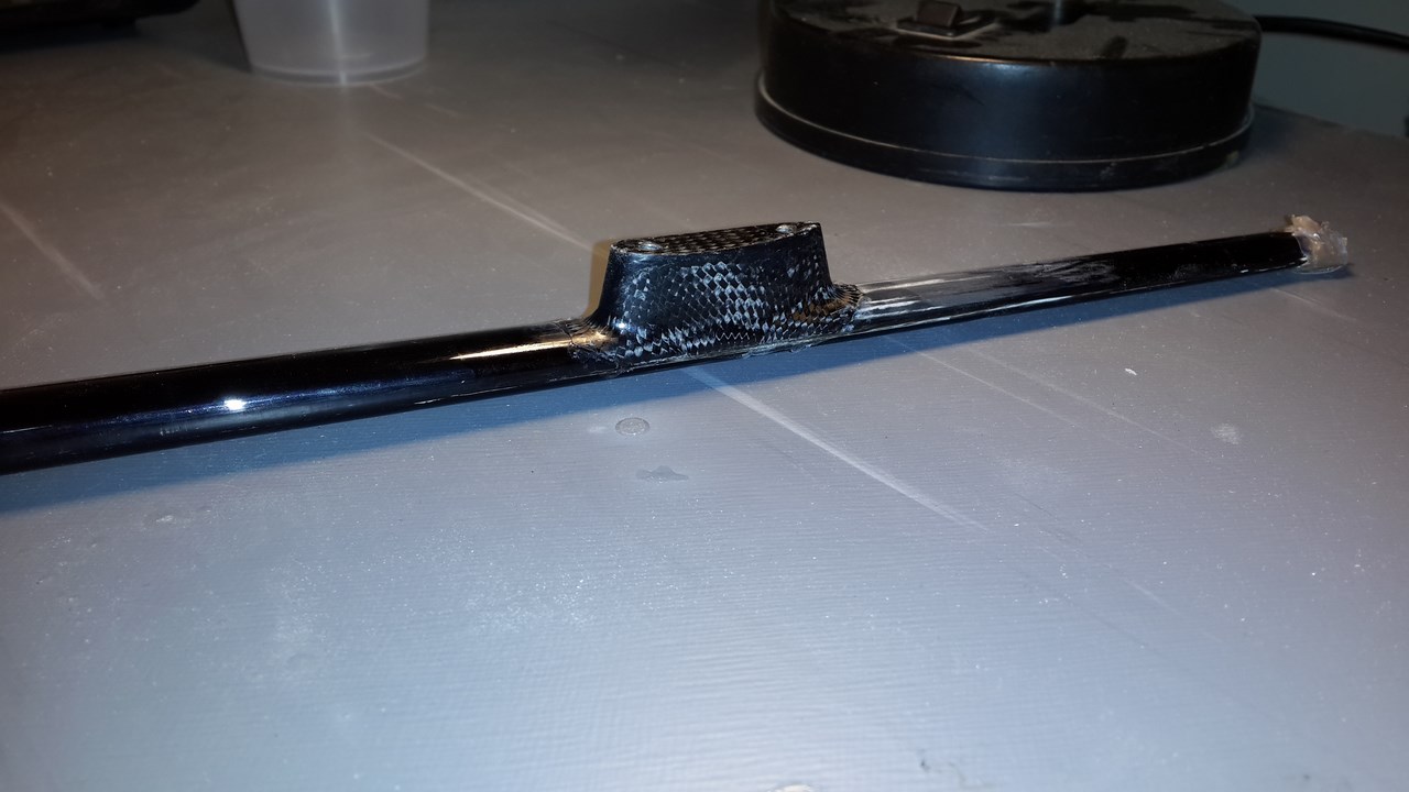

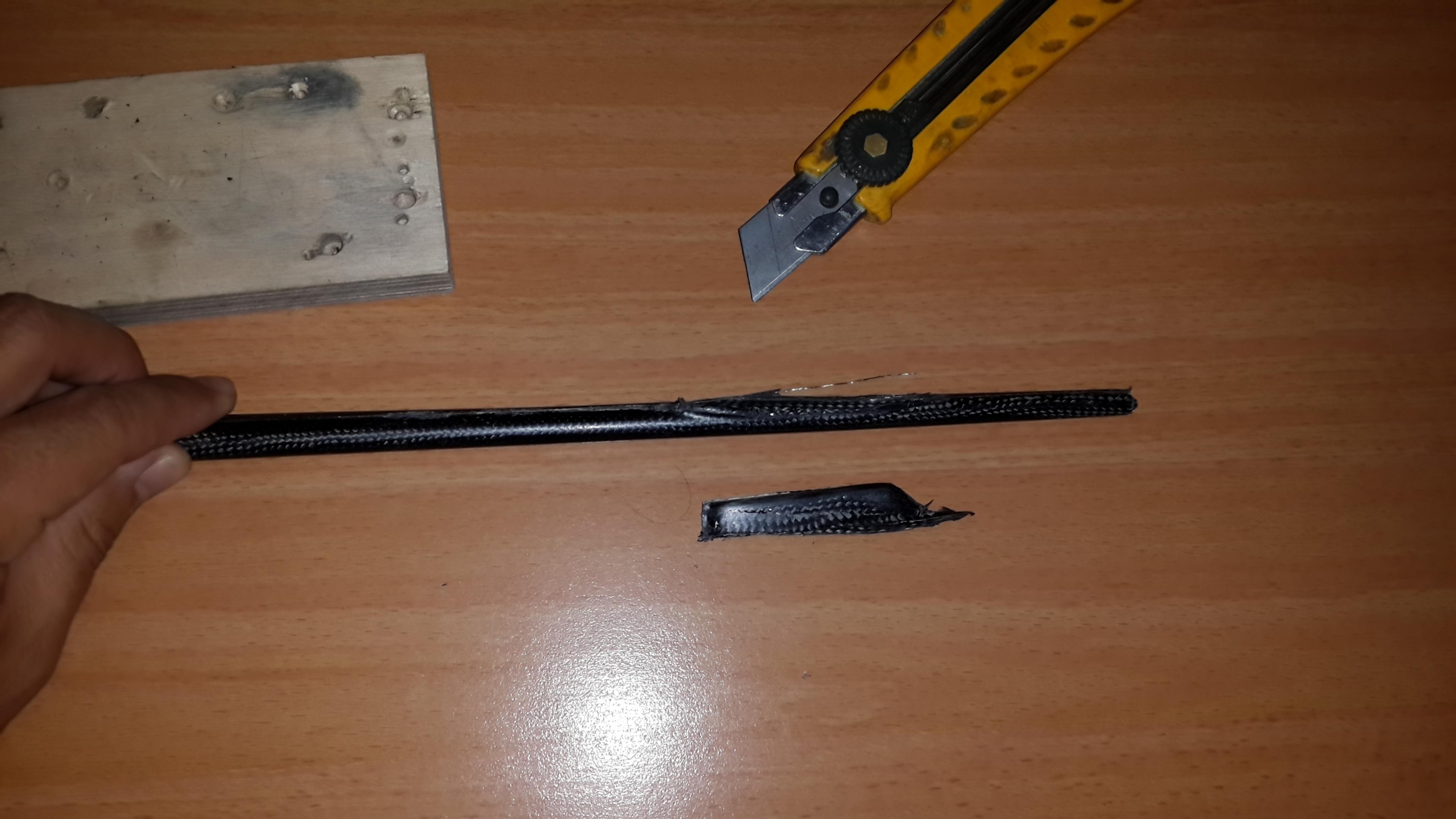

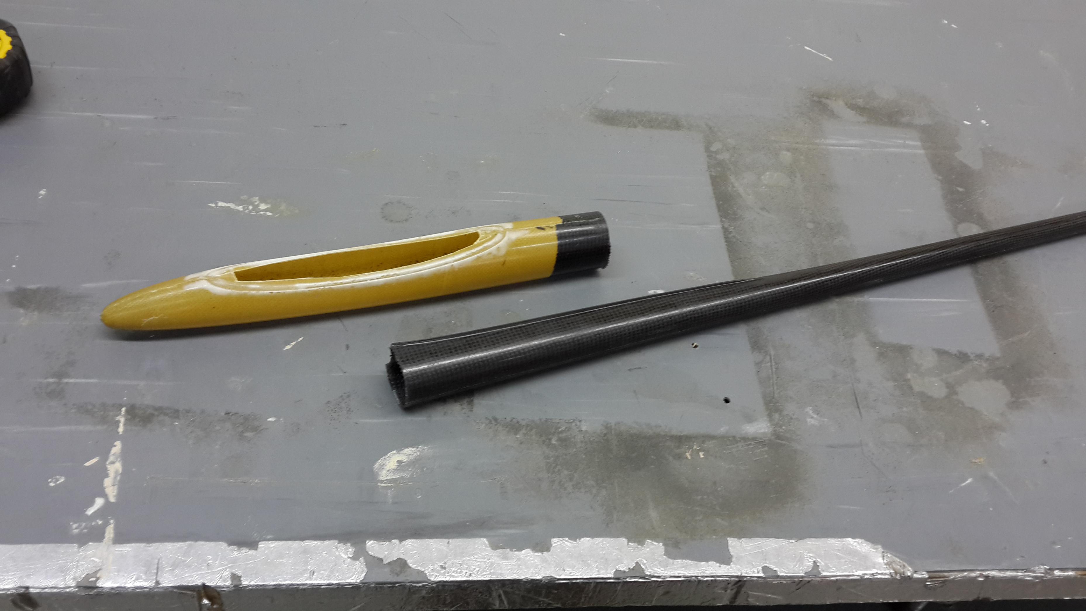

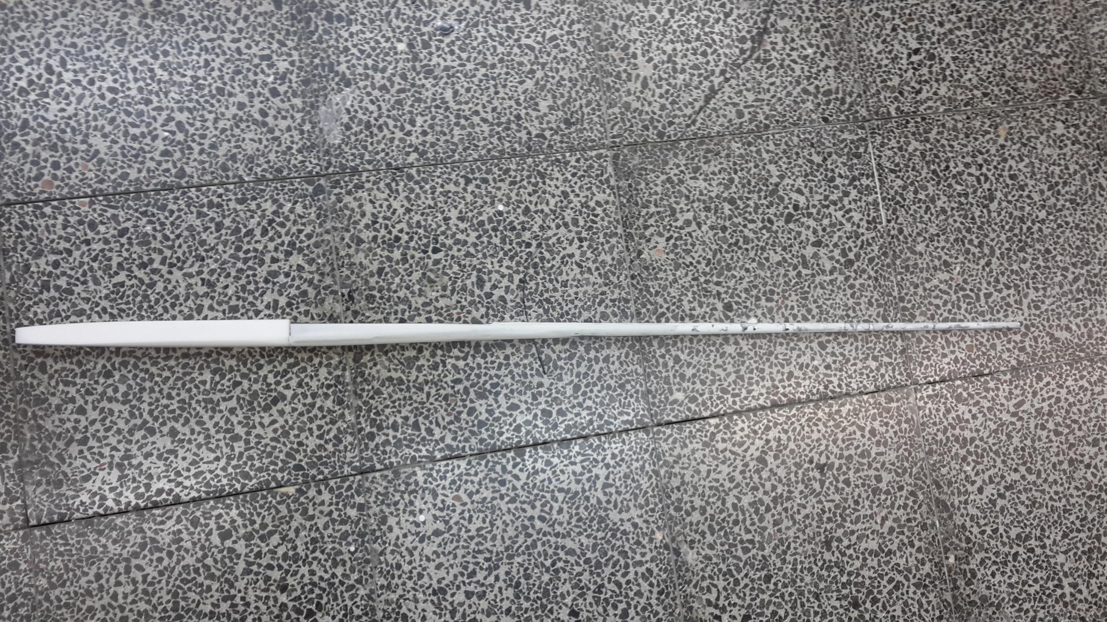

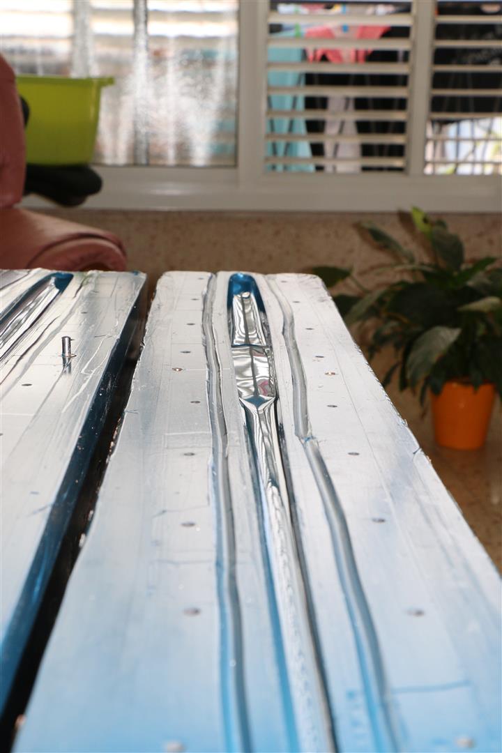

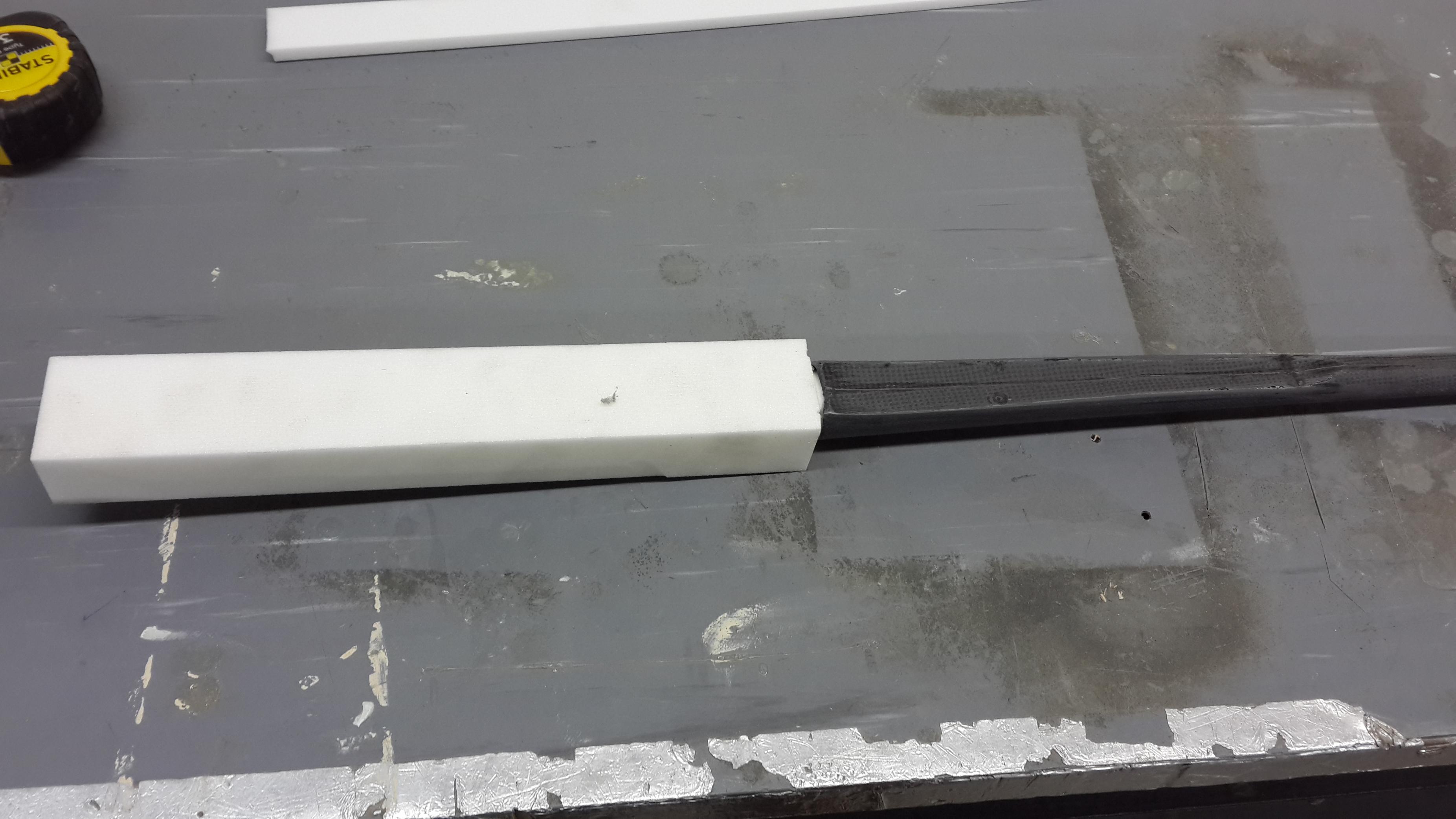

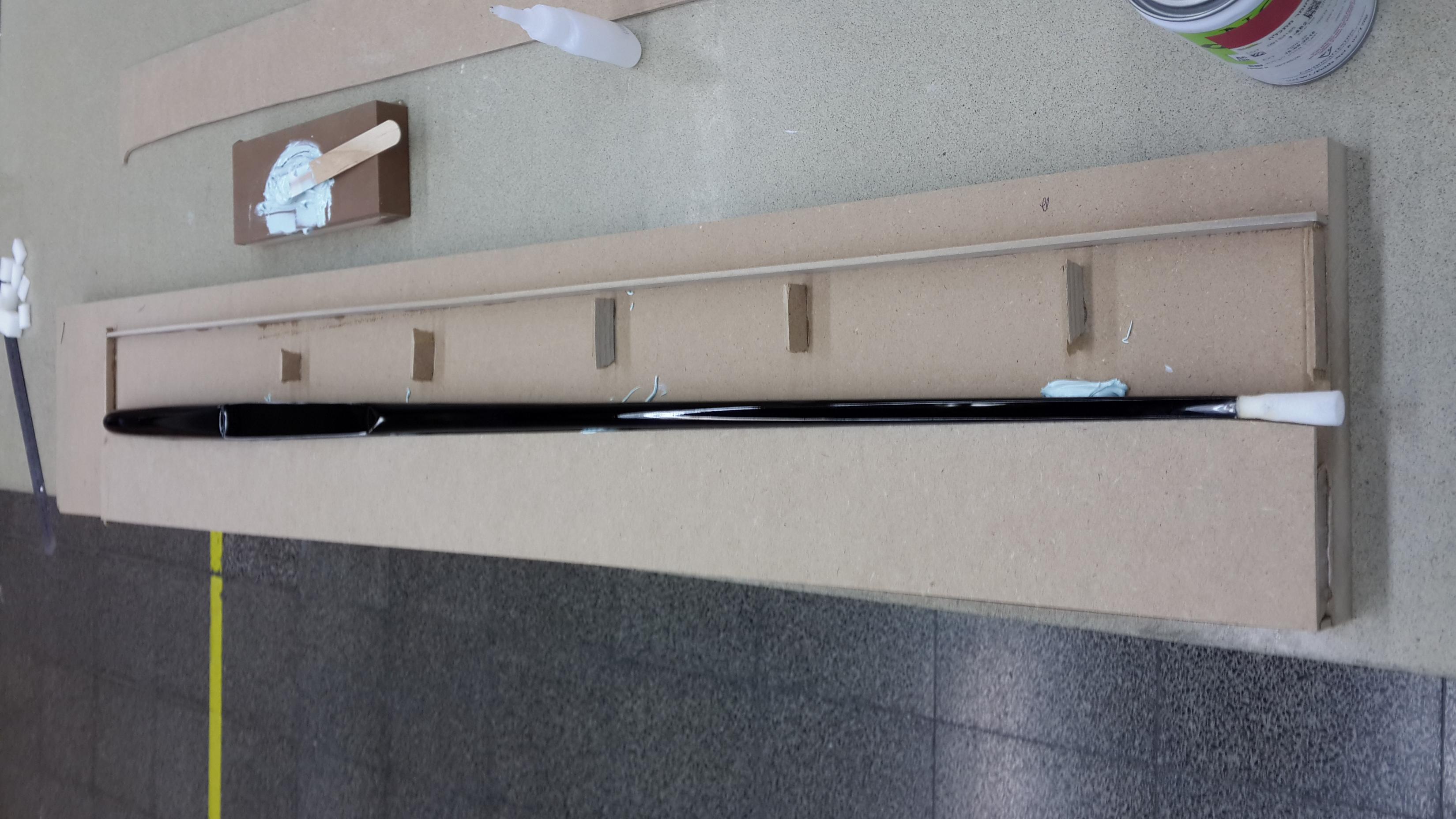

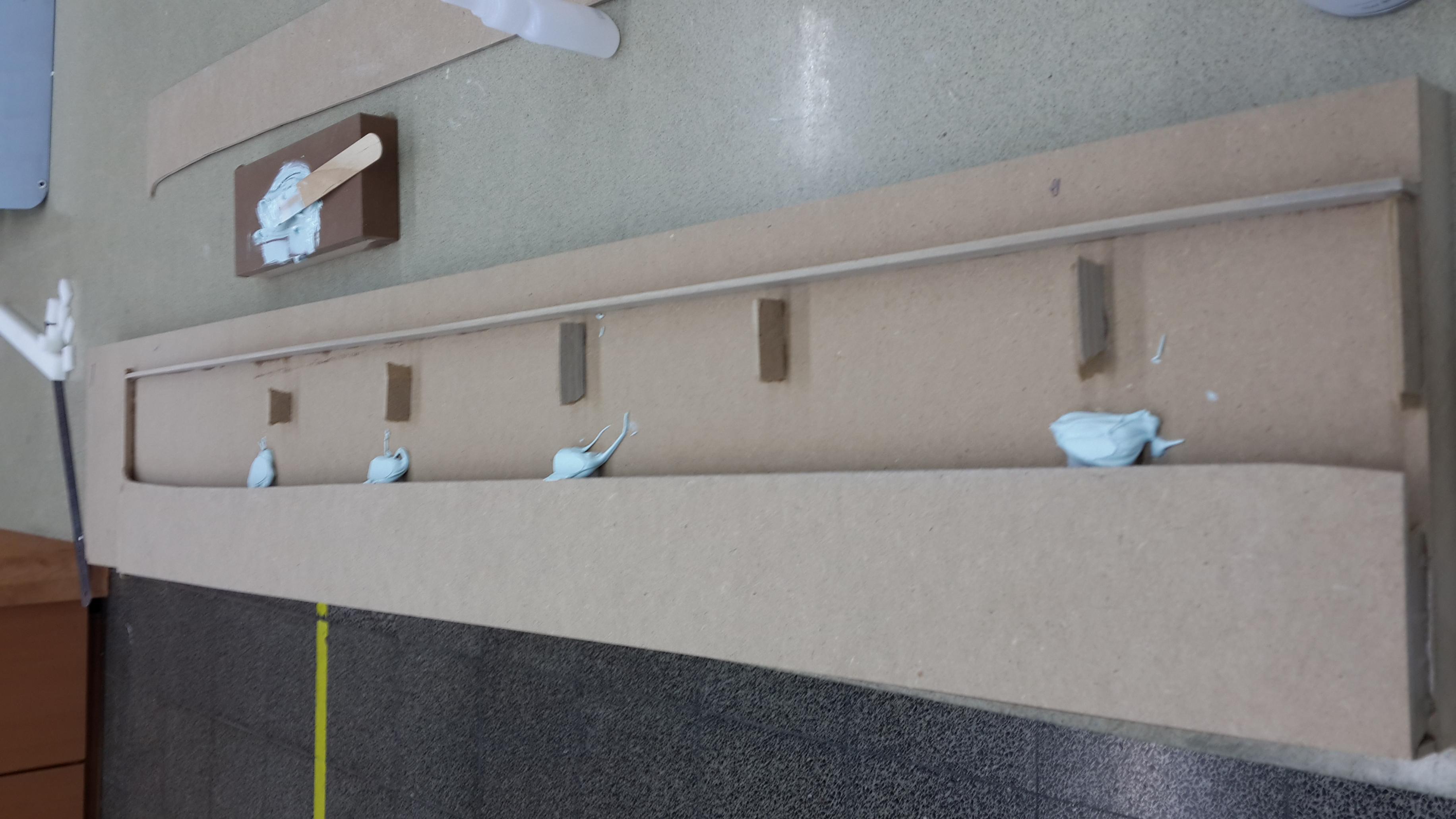

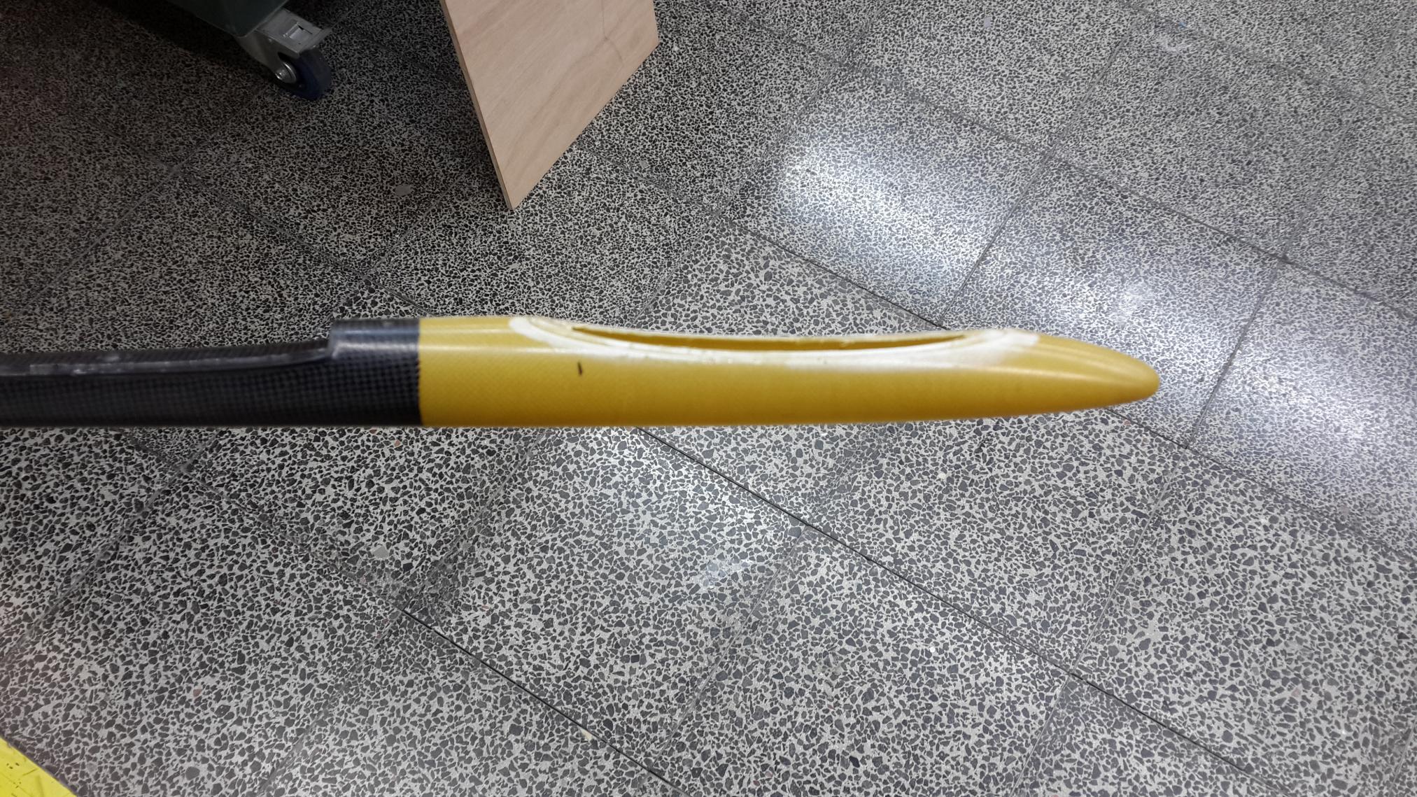

    בניית גולם
    על מנת לא להסתבך עם לייצר גולם מ-0 ולדאוג שהוא יהיה ישר וכו', אני משתמש בגוף דפוק שיצא מהתבנית הנוכחית ועושה לו ניתוח לב פתוח...
    מתחיל עם גוף
    מעיף את התושבת הגה גובה
    ממלא את החלל שנוצר ביציקת דבק עם אירוסיל כדי לשייף אחר כך

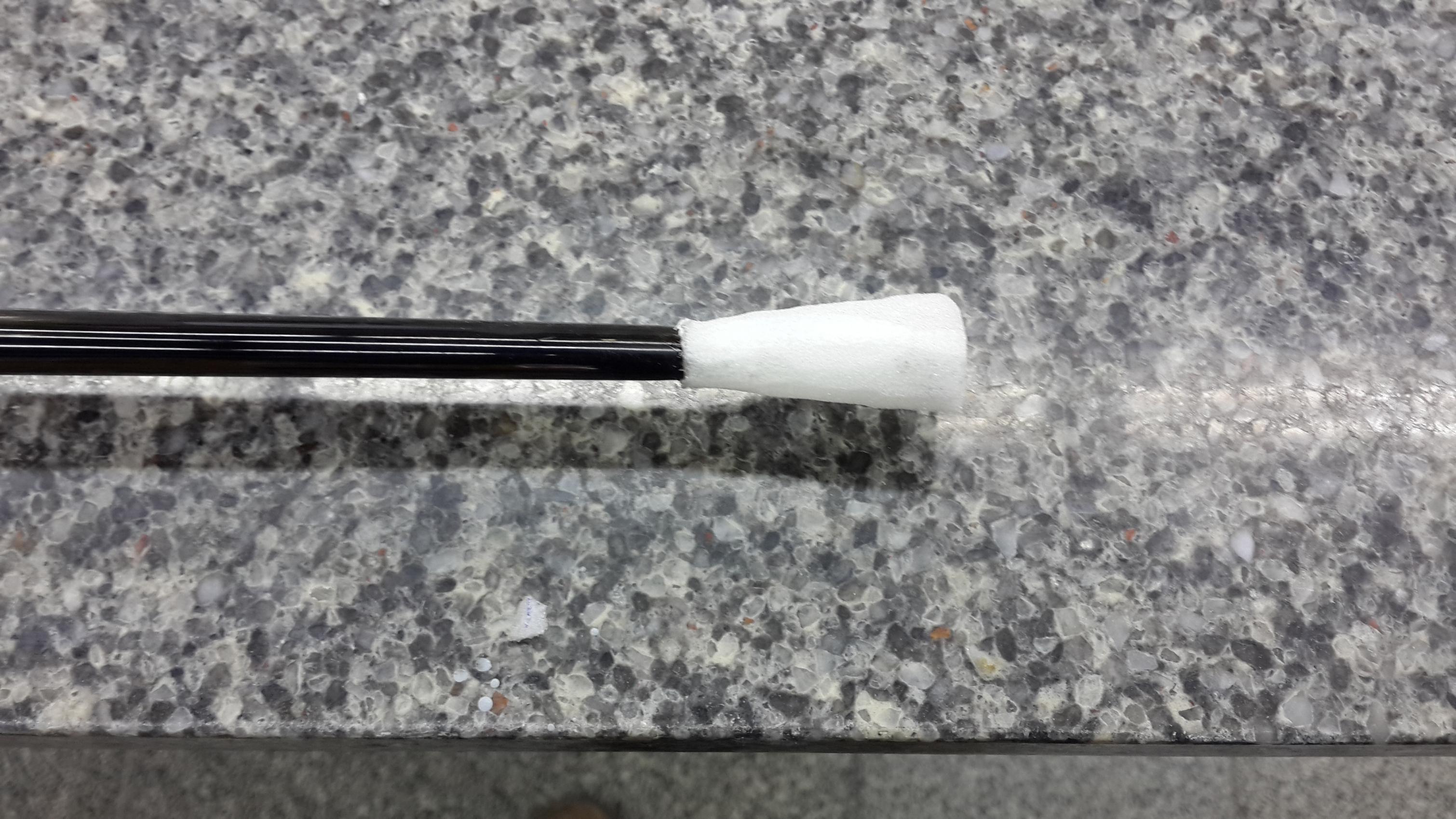

    חתכתי את החרטום הקיים (בגלל המדרגה שמפריעה לי באיזור שפת ההתקפה של הכנף)
    ייצרתי פלאג מרוהסל והדבקתי אותו במקום החרטום שחתכתי
    על מנת להוסיף את הרוחב שרציתי לגוף, הדבקתי רצועות רוהסל לצידי הגוף (בפועל העובי שיתבסף יהיה דק יותר ממה שזה נראה בתמונה)

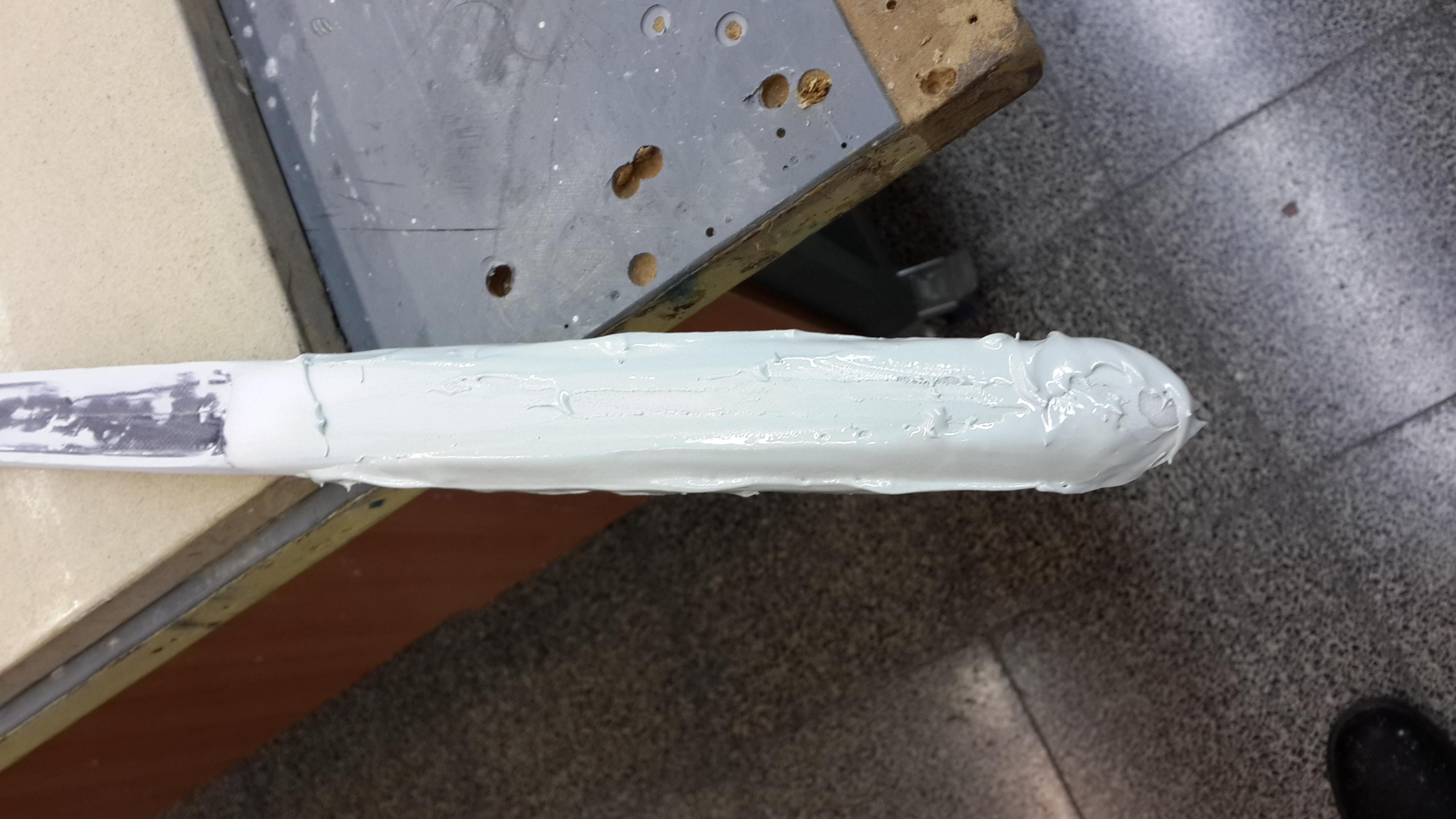

    שייפתי, שמתי שפכטל, שייפתי, שמתי שפכטל וכו'... (תהליך שיחזור על עצמו הרבה מאד בימים הקרובים)
    וכשלבסוף נמאס לי לשייף להיום, הגוף כבר מתחיל לקבל צורה (יש עוד הרבה עבודה עד שתתקבל הצורה הסופית)
    מבט מהצד
    ועוד כמה מבטים אחרים
    to be continued...
    איתן.

    ברירת מחדל תגובה: בנית תבנית חדשה לגוף DLG
    עבודה יפה. תמשיך לעדכן עם תמונות ואם וכל להרחיב קצת על התהליך בדרך (איזה שפכטל, איזה נייר שיוף, מה החומרים שהשתמשת בהם למילוי תושבת הזנב החתוכה...)
    ציטוט נכתב במקור על ידי y_g צפיה בהודעה
    השתמשתי בCARKIT של חברת EVERCOAT (שפכטל מכוניות), ניירות שיוף בשלב הזה רק גסים (80-120), את המילוי עשיתי עם אפוקסי (לא משנה איזה סוג) מעורבב עם אירוסיל כדי להסמיך את התערובת שלא סתם תנזל בתוך הגוף אלא שתישאר שם כדי למלא את החלל שנוצר.

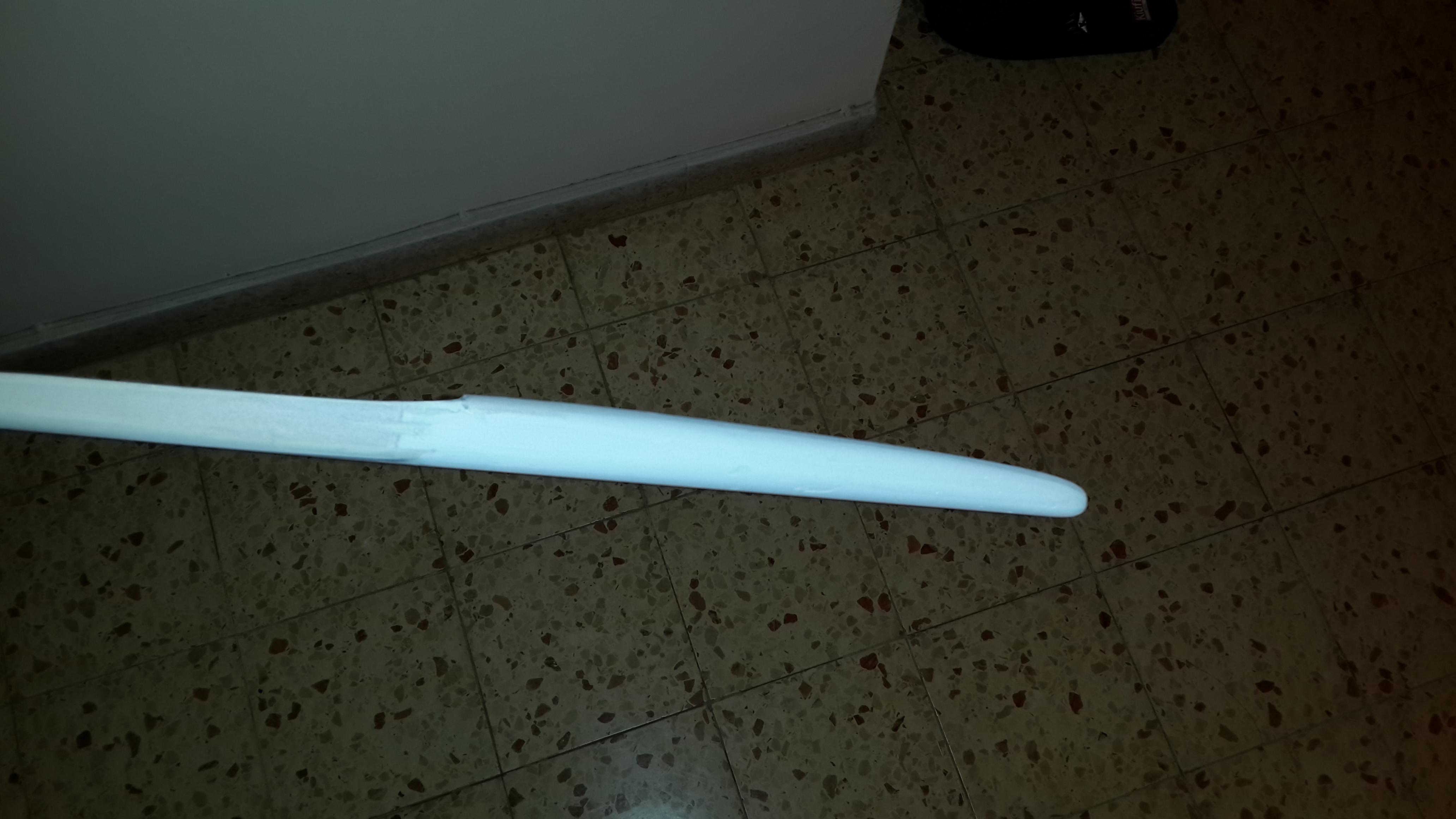

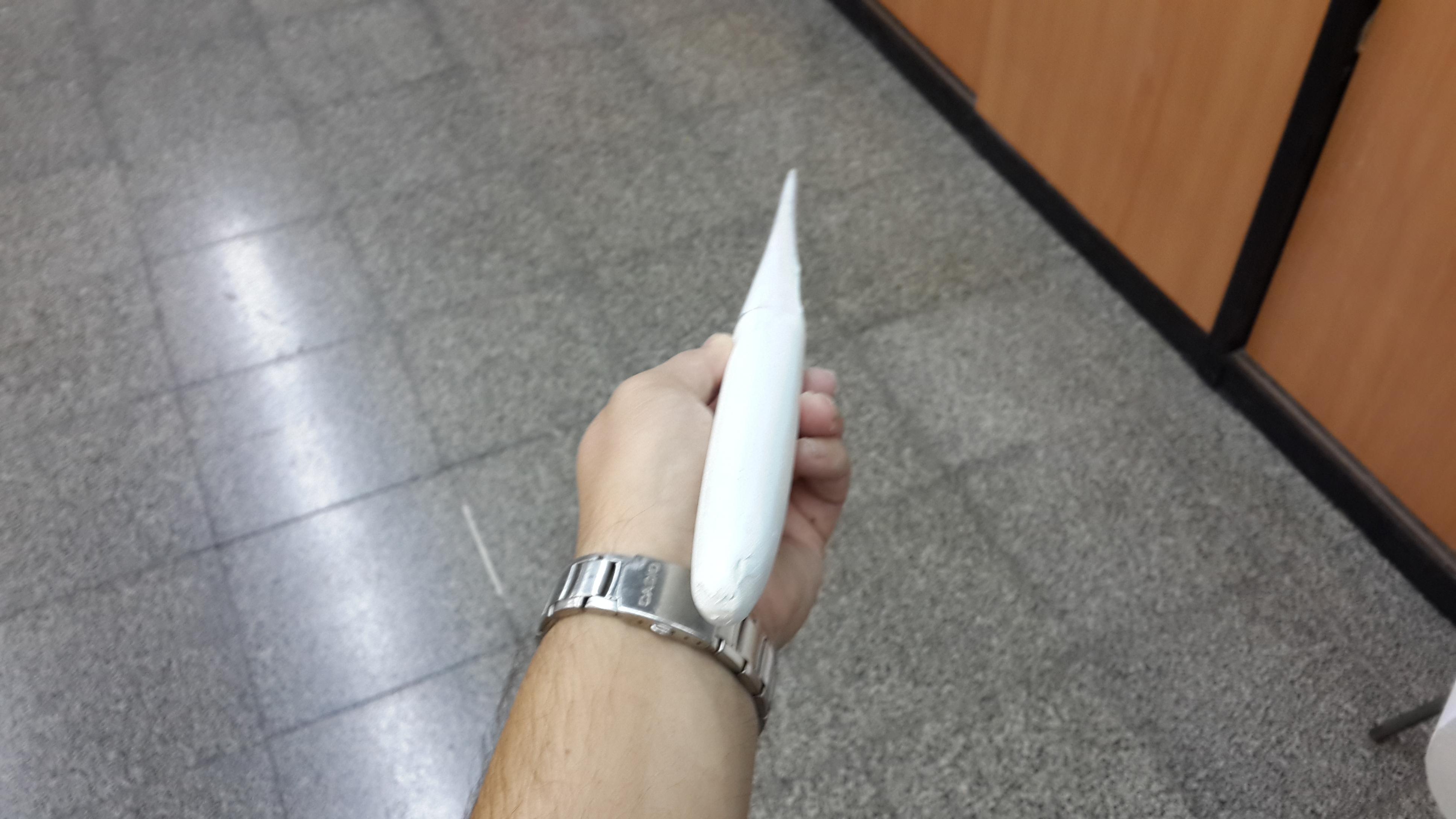

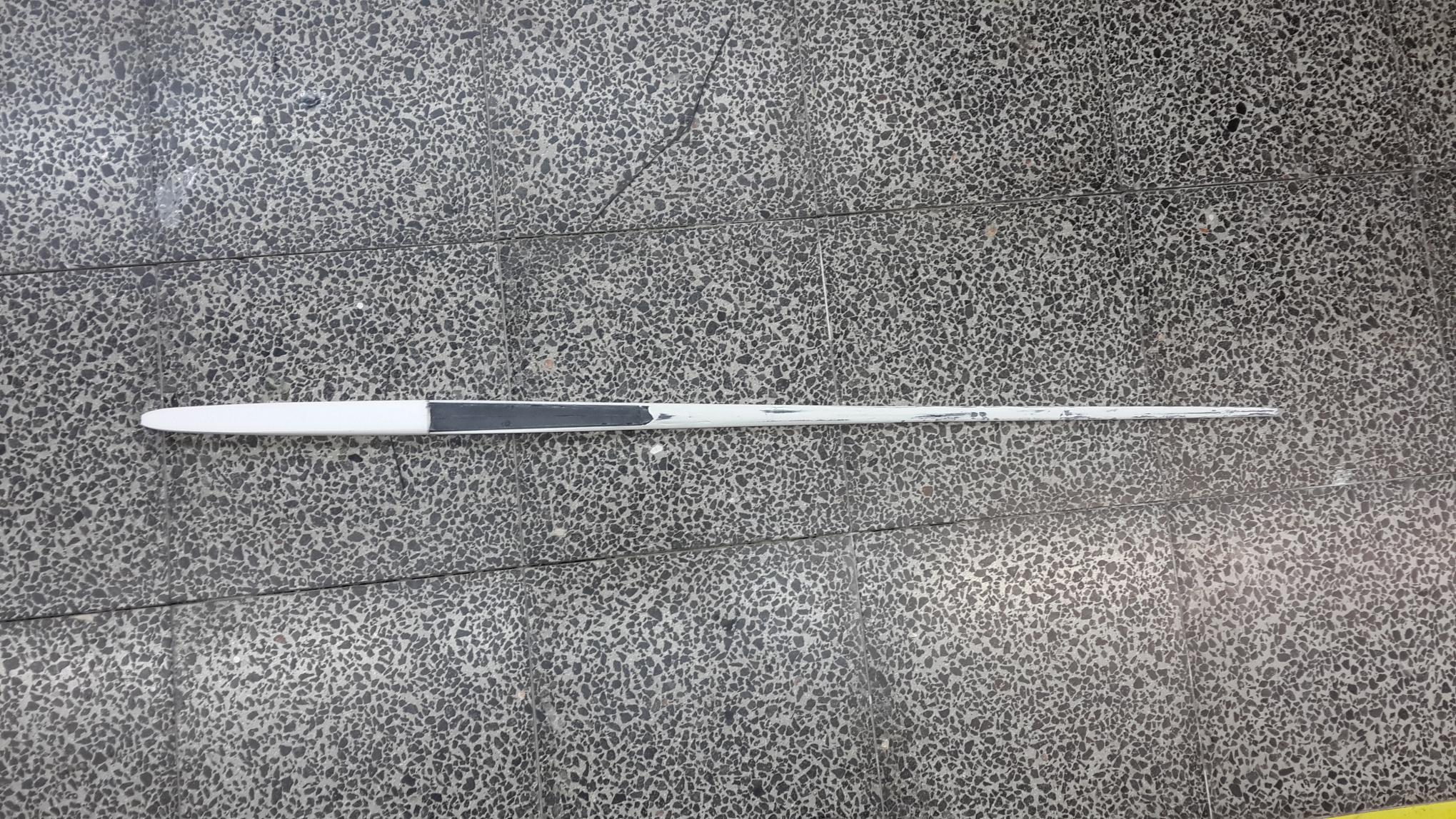

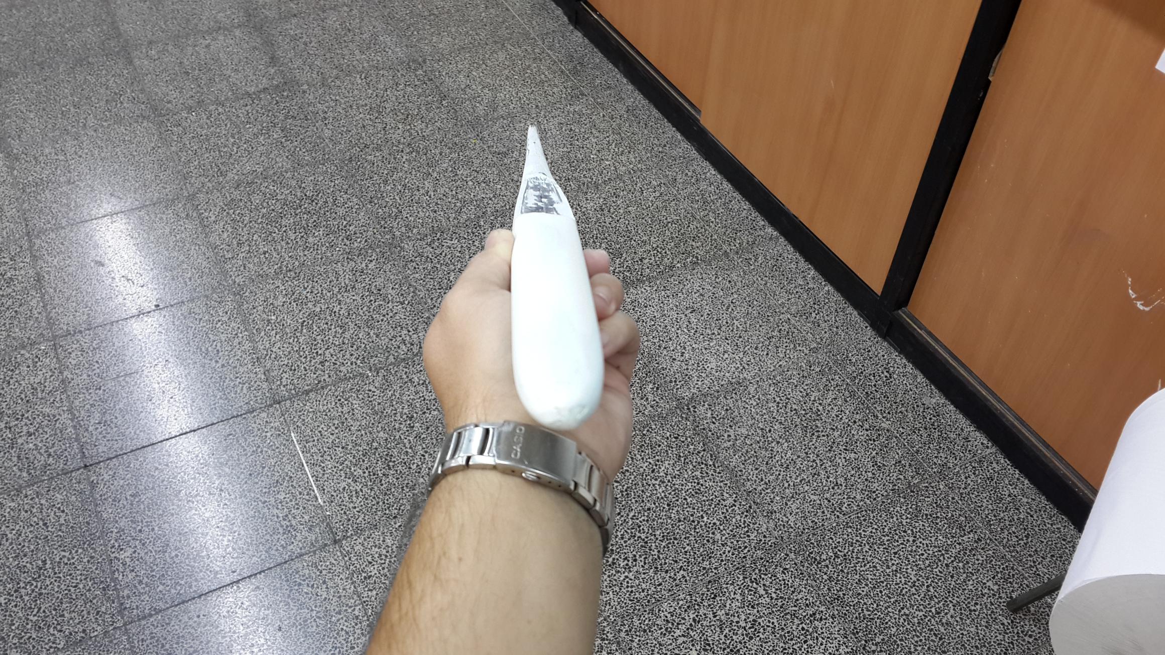

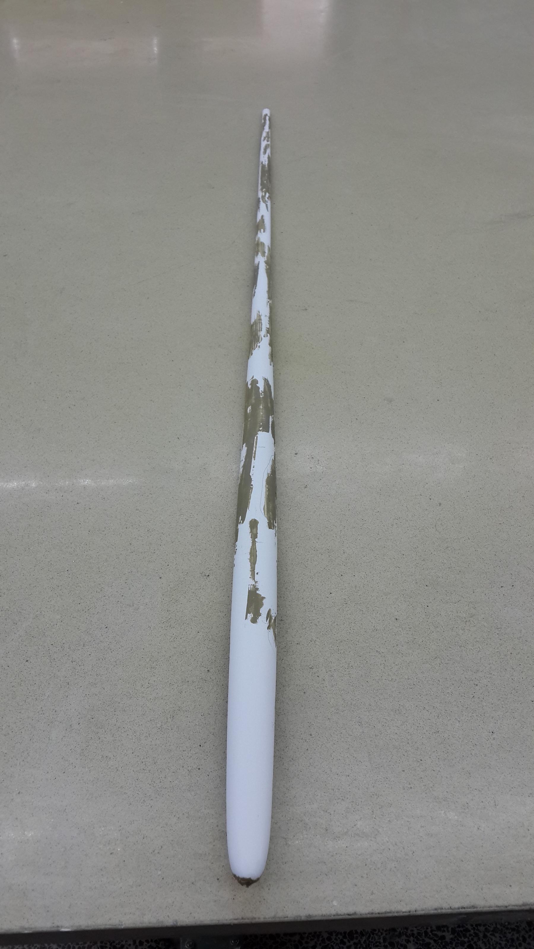

    קצת התקדמות... בגדול עוד שיוף, שפכטל וחוזר חלילה....
    לאט לאט הגוף מתחיל להתקרב לצורה הסופית שלו, אני מקווה שתוך עוד ערב שיופים אוכל להמשיך לשלב הבא.
    הדבר היחיד שמפריע לי זה הצורה של החרטום, עדיין נראה כמו דילדו! צריך לחשוב על איך אני שובר את הצורה הזאת...
    איתן.

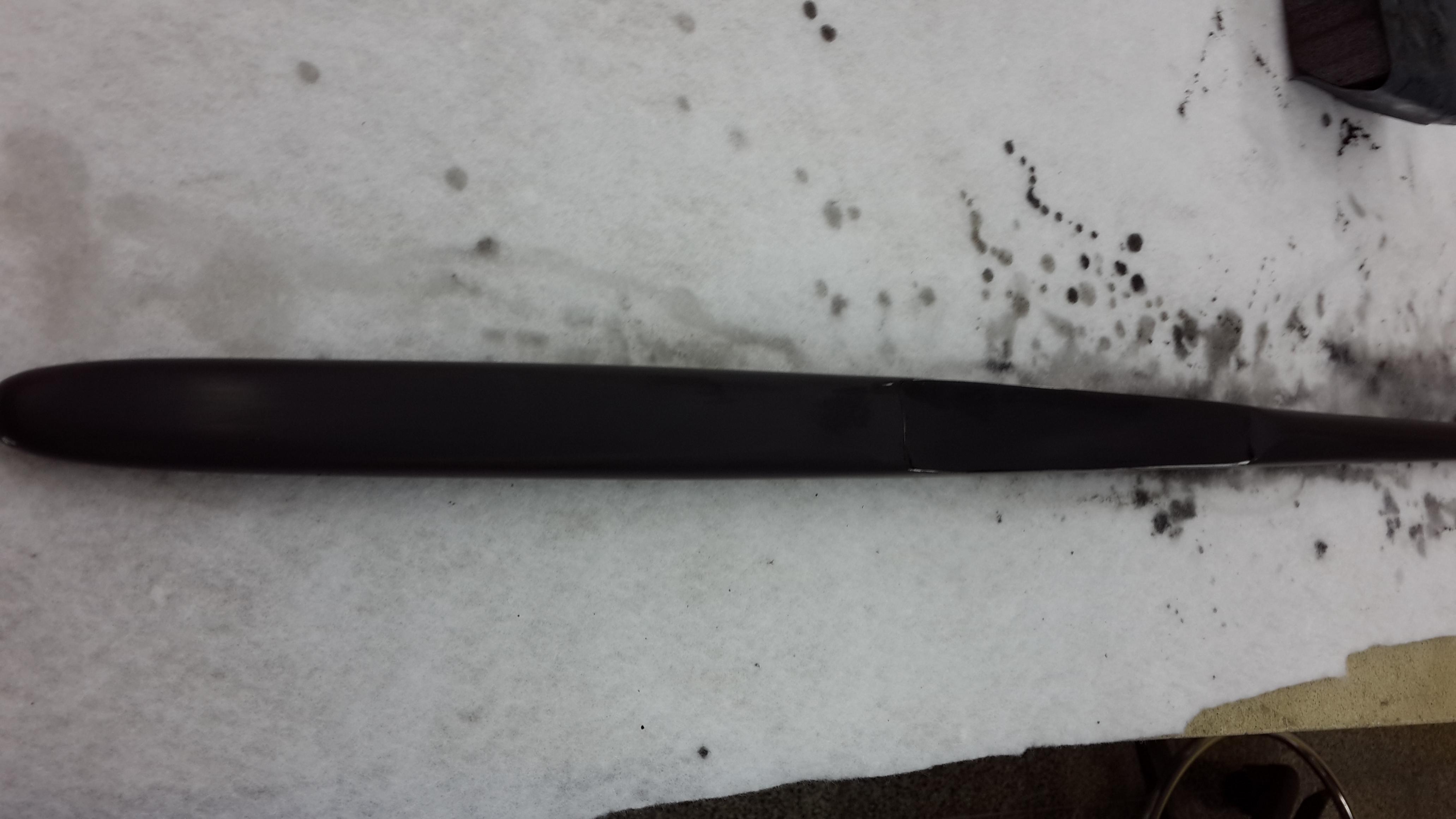

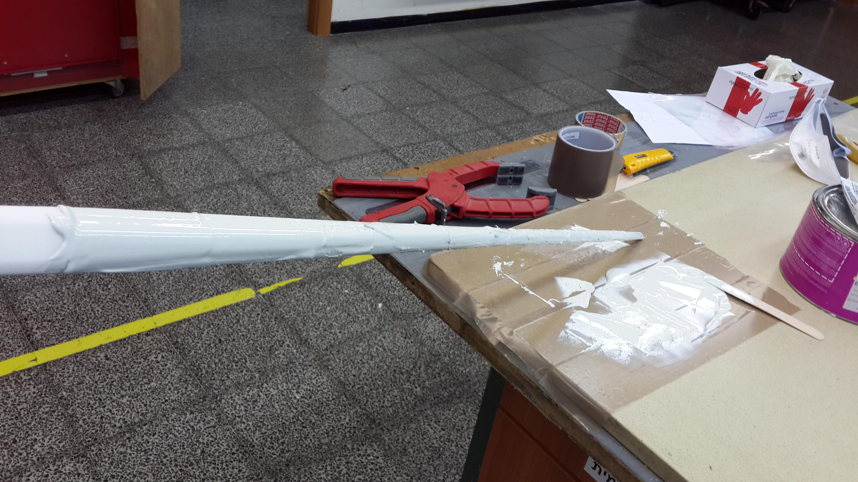

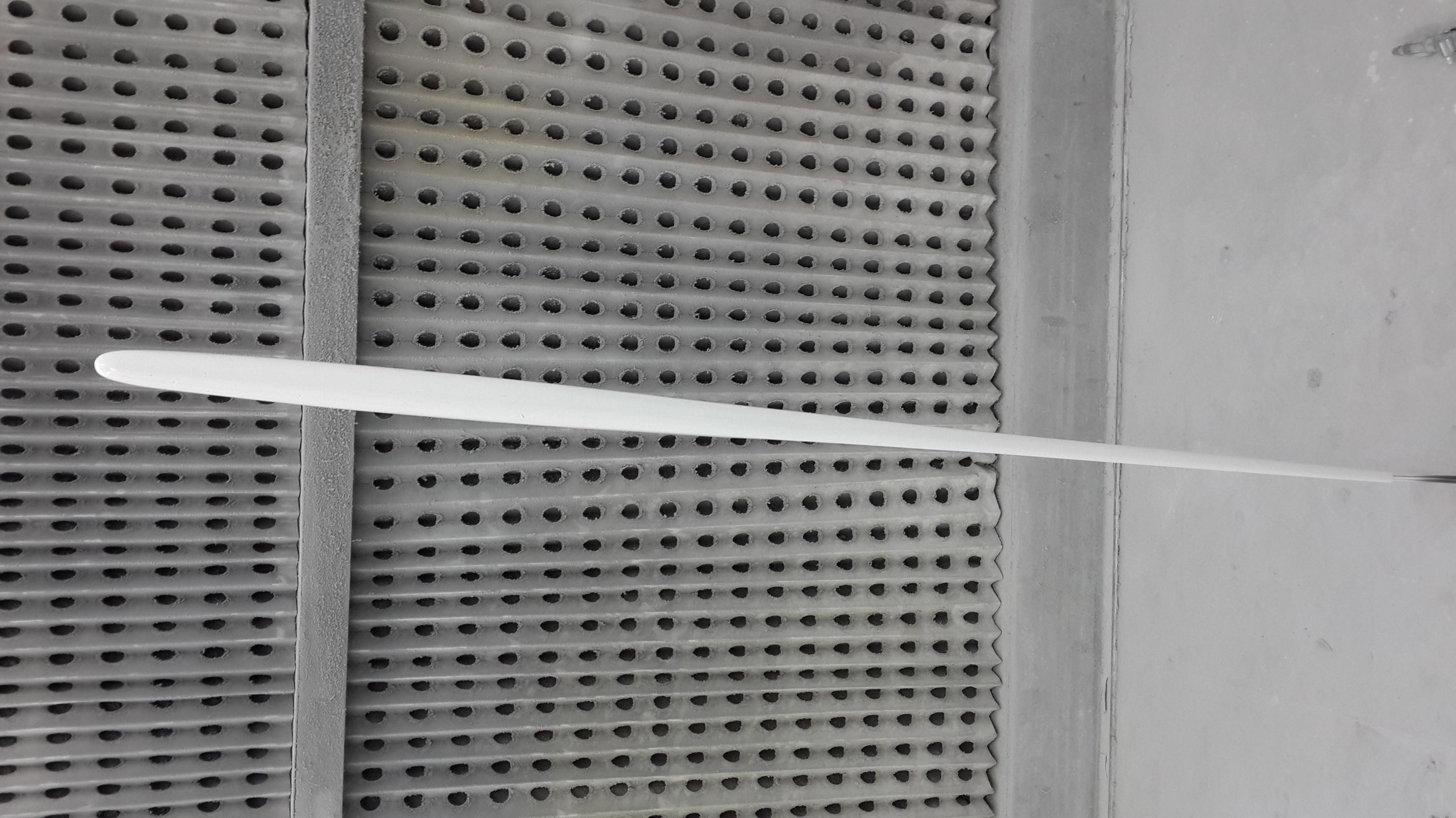

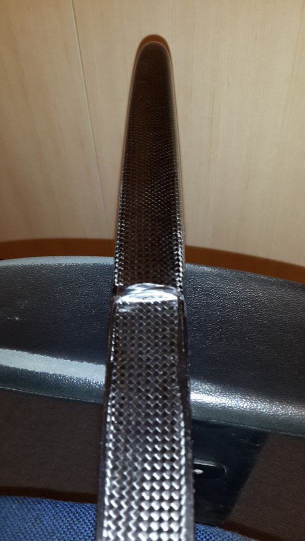

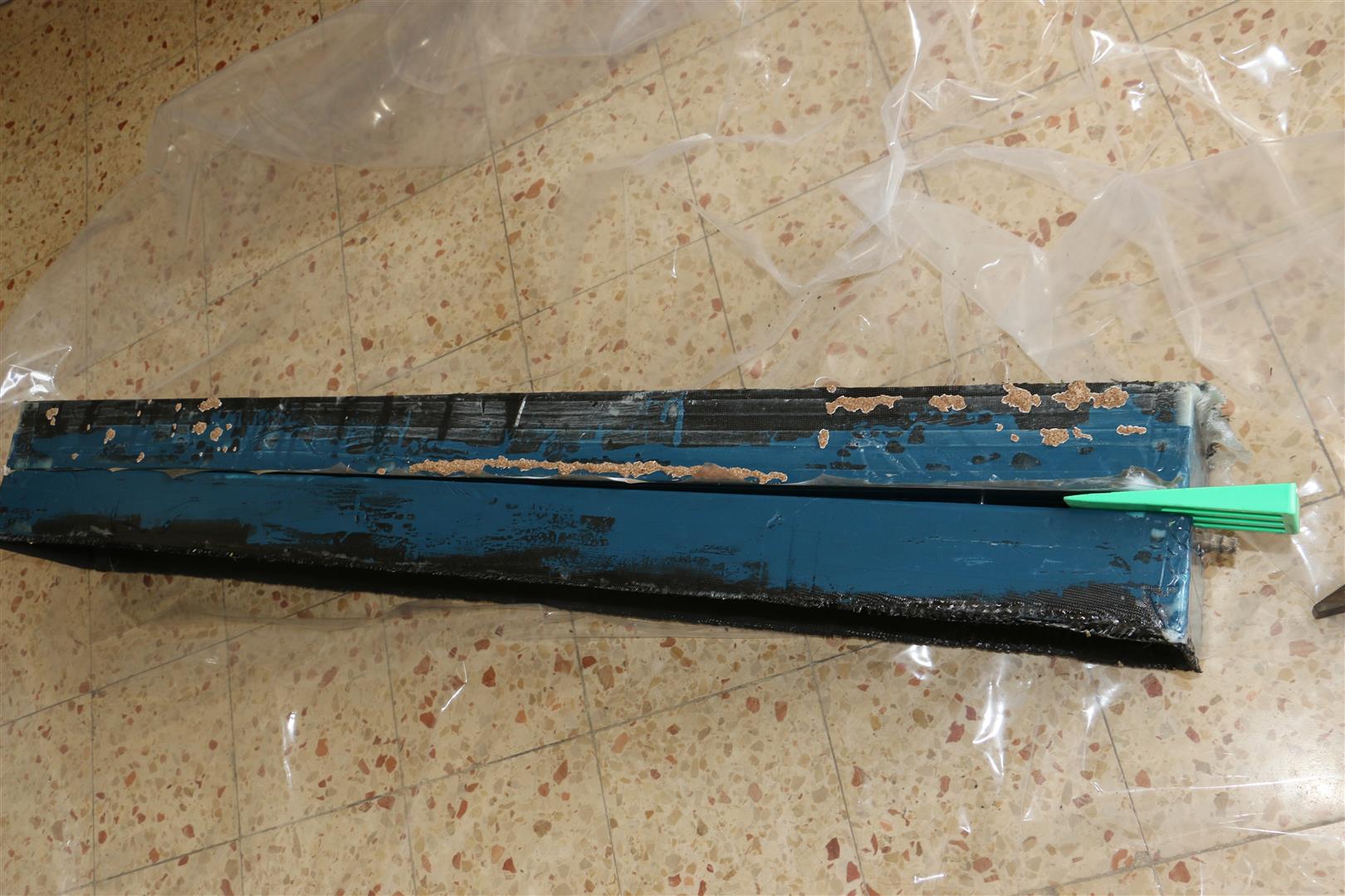

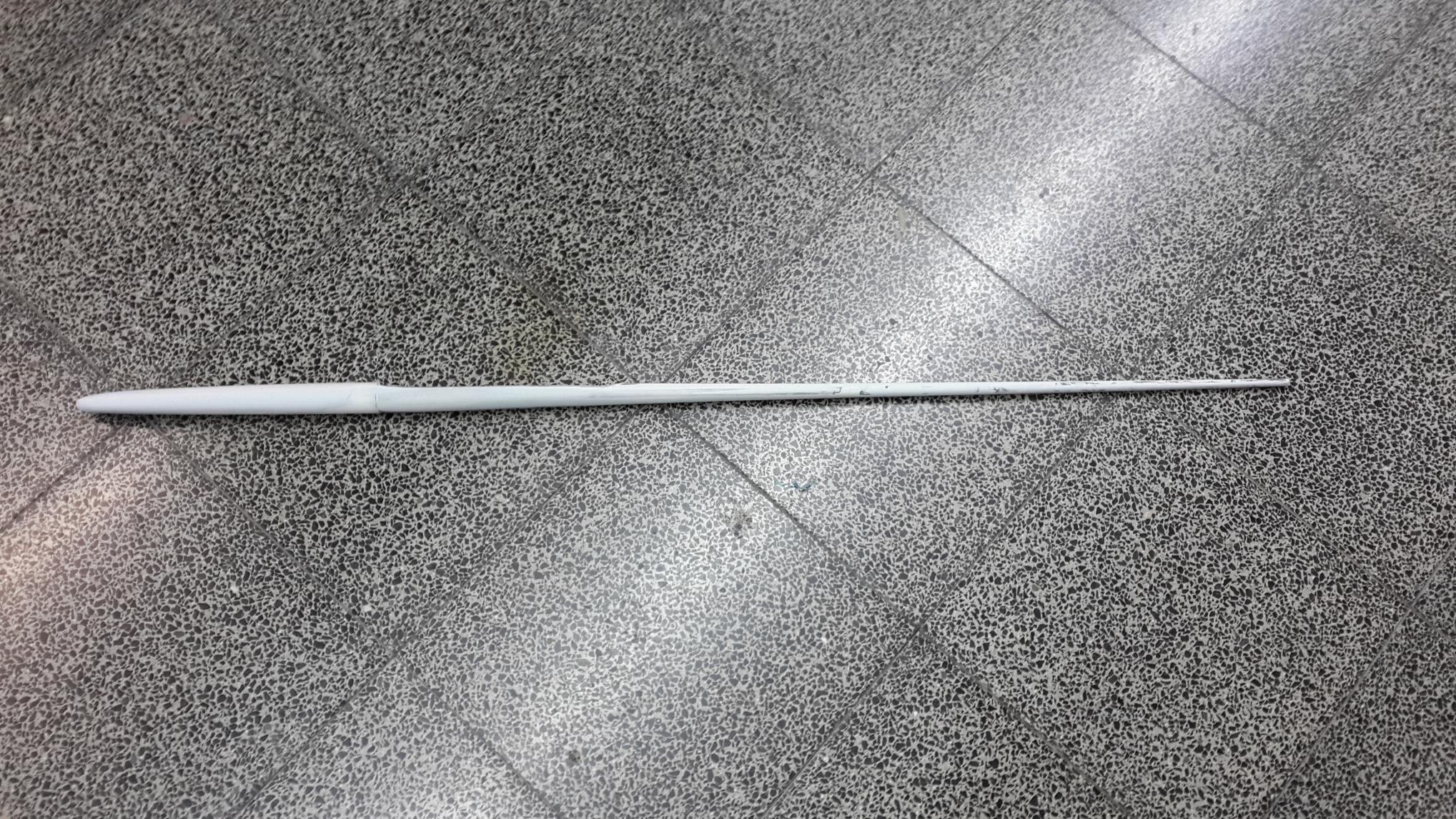

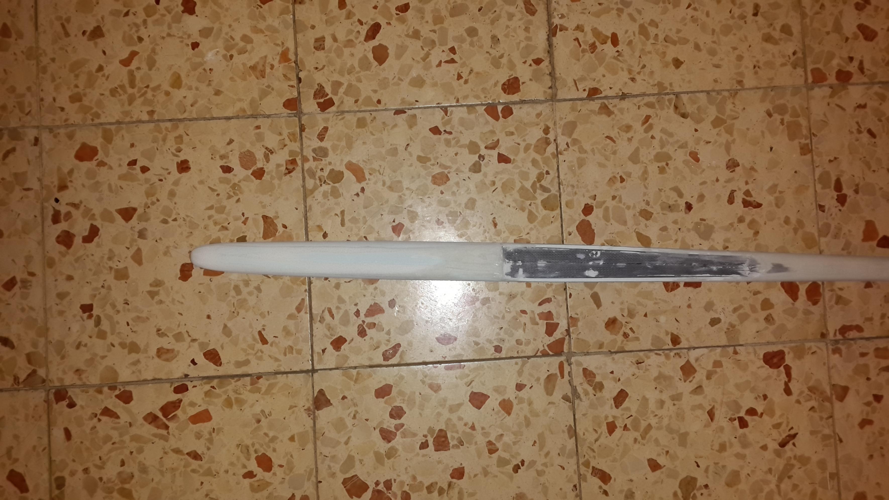

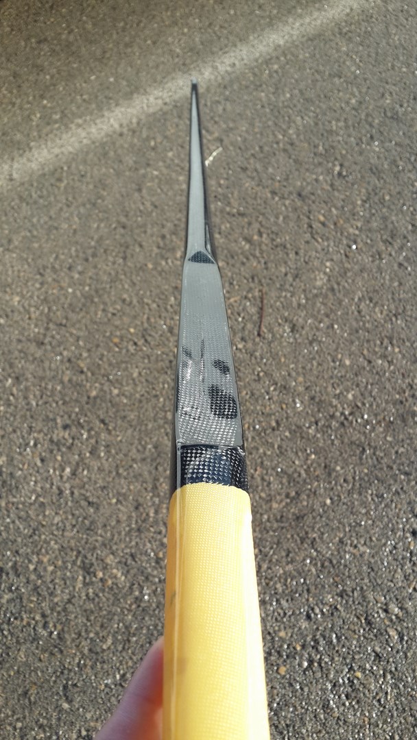

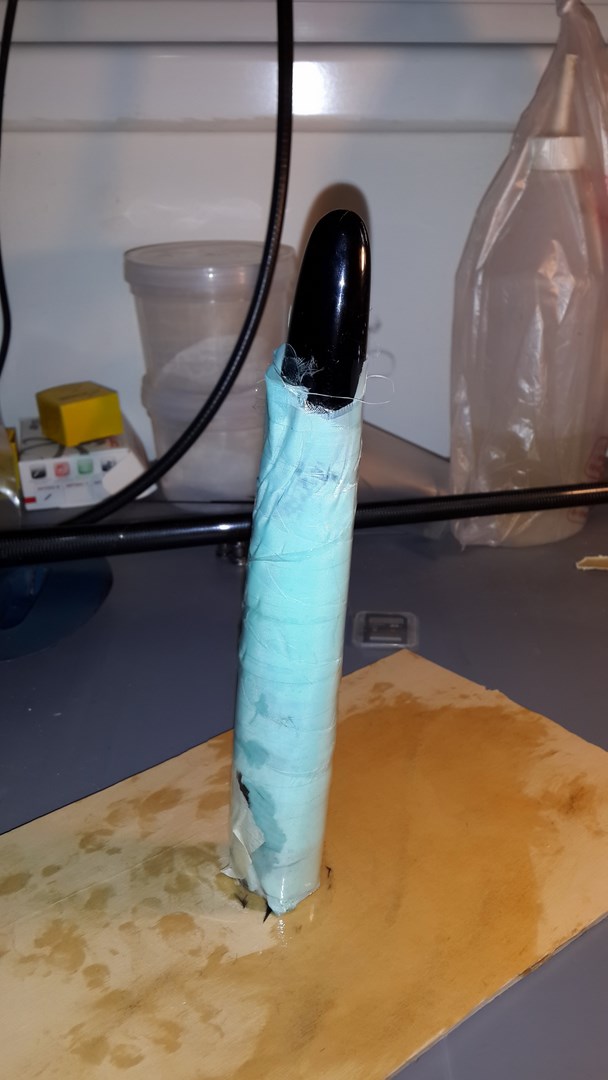

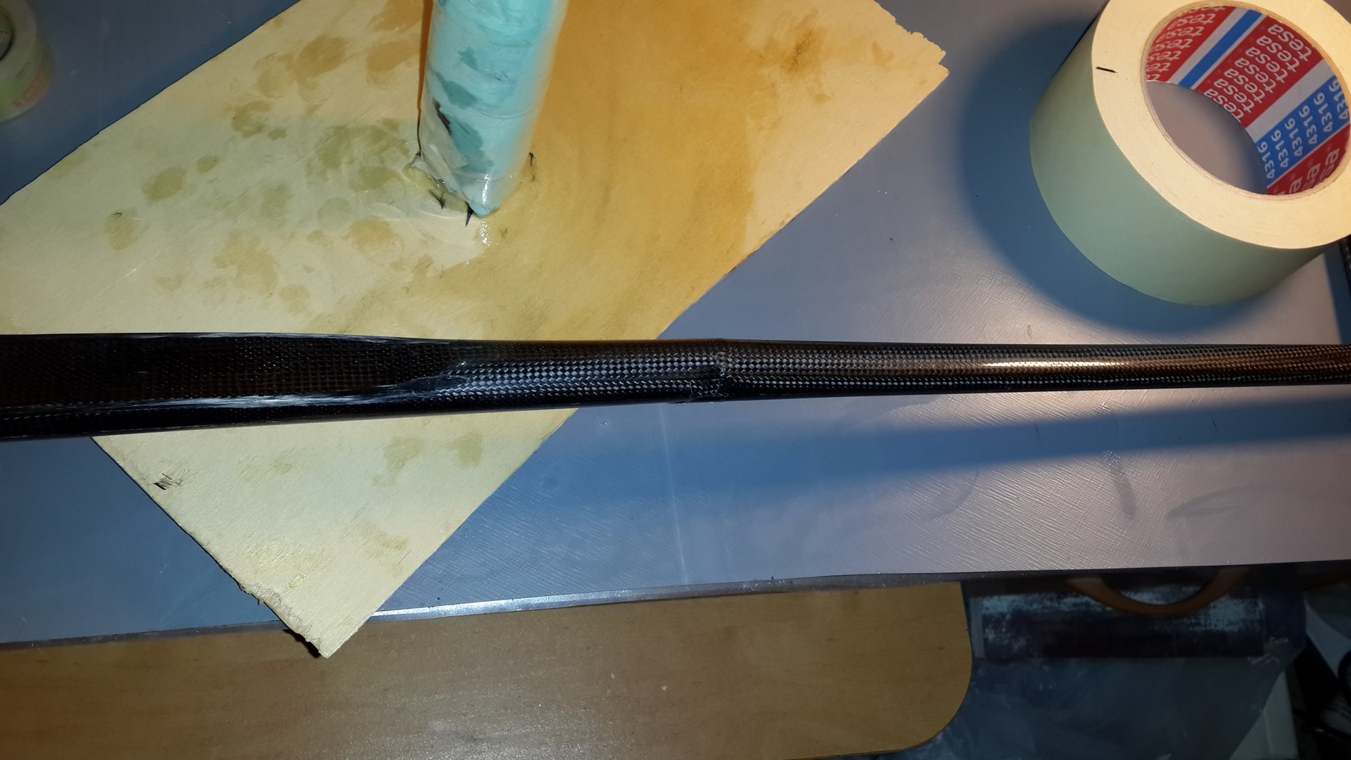

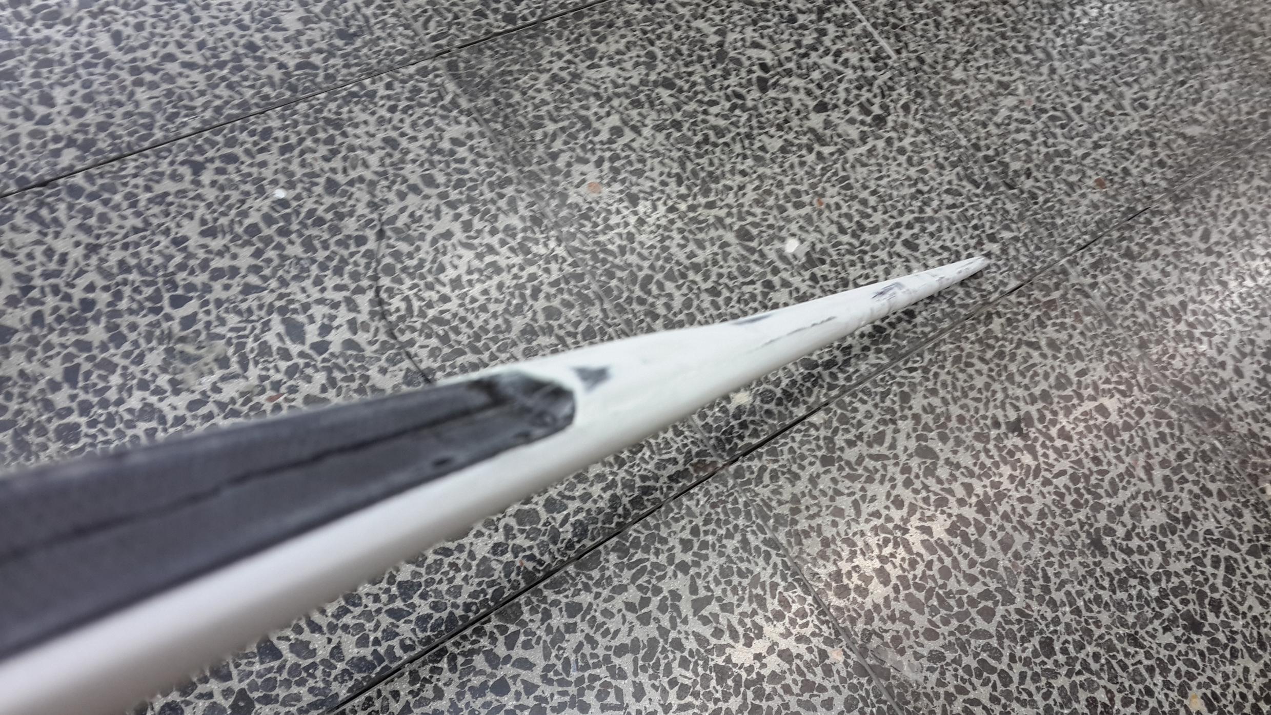

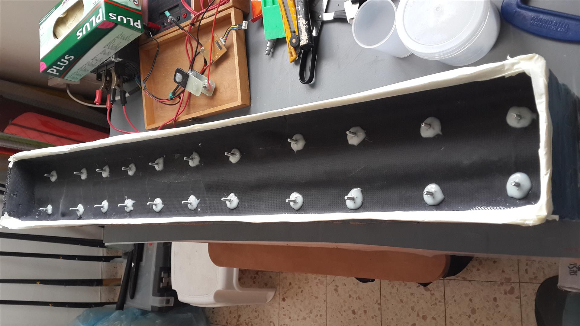

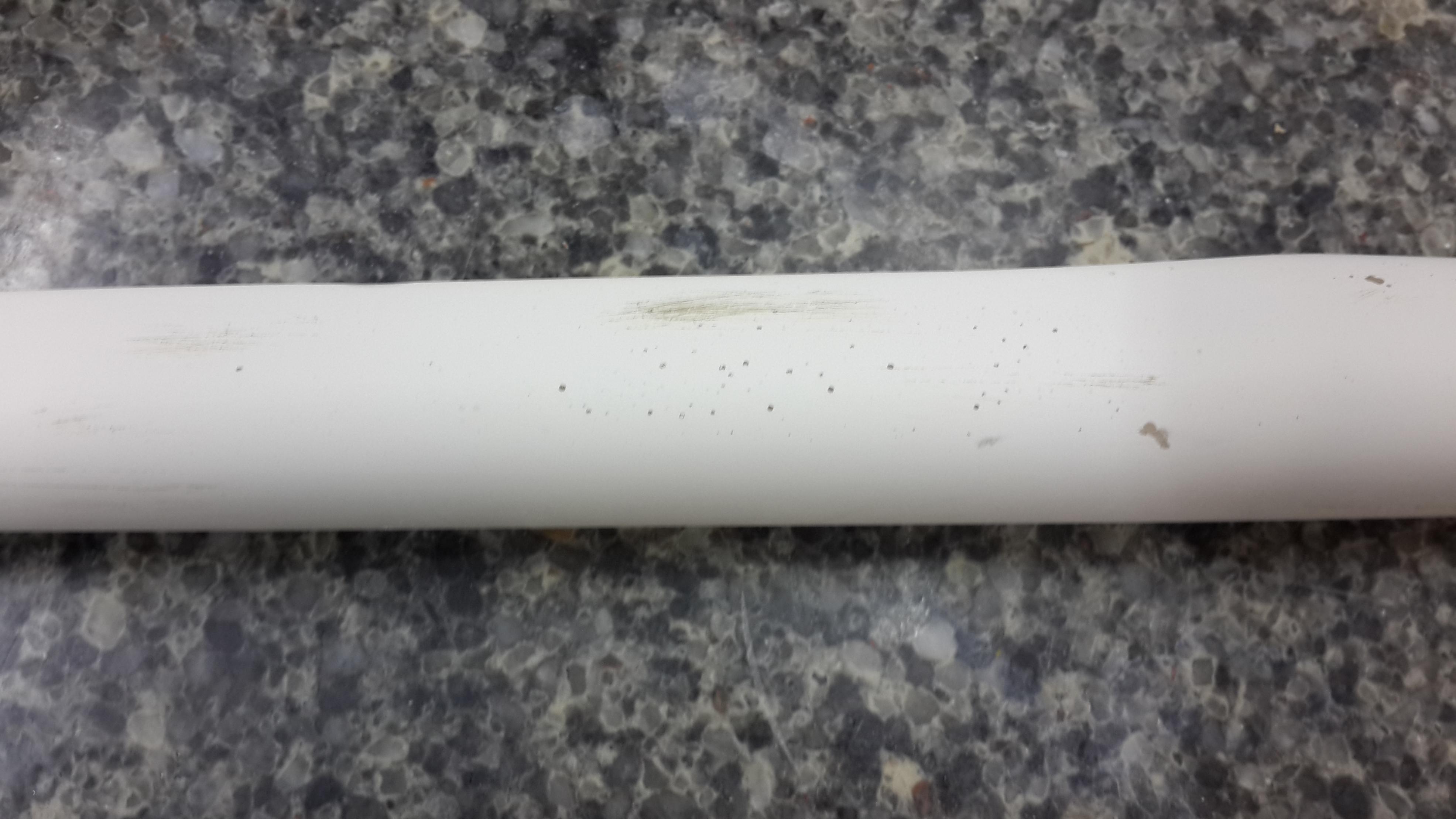

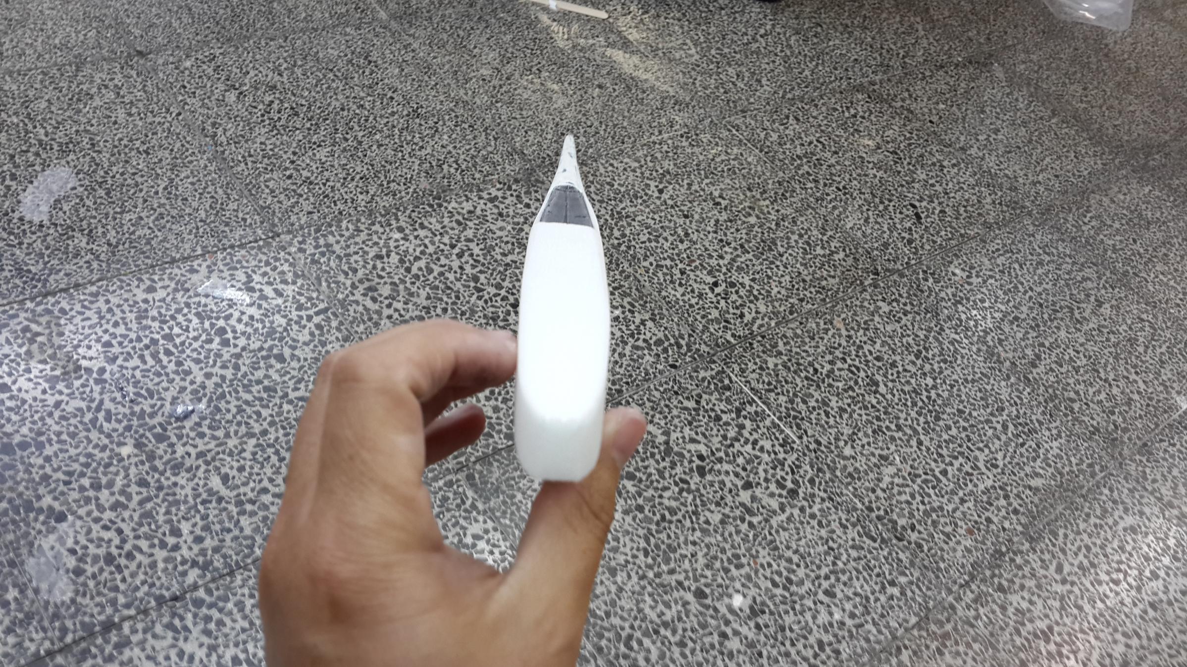

    לאחר קצת עיכובים והרבה מאד (!!!) שיופים ושפכטל, התעייצות עם חברים אחרים לגבי שיפור הצורה של החרטום שיראה כמו טיסן ולא כמו דילדו (רועי ויוסי תודה!!), סוף סוף פיסלתי צורה שנראית לי טוב.
    התחלתי עם שכבה של פיבר על כל הגוף על מנת שישמור עליו מסדקים כתוצאה מכמות מאד גדולה של קרקיט.
    בשלב הזה הצורה נראתה טוב, אבל החרטום יצא צר מאד ועלול לפגוע במטרות של עשיית הגוף הזה:
    שכבת פיברגלס 50 ג"ר\מ"ר עם בד קילוף
    קילוף של הפיבר גלס לאחר ייבוש הדבק
    לאחר התייעצות נוספת, שיניתי את החרטום והגעתי לצורה הסופית! השינויים העיקריים לעומת שהיה קודם הם הרחבה קטנה של החרטום עצמו ונתתי לשפיץ של החרטום זווית הכוונה למטה (התיאוריה אומרת שזה יותר טוב בזמן זריקה או משהו כזה)
    זווית הכוונה למטה (קצת קשה לראות, הזווית ממש קנה)
    ולבסוף הגעתי לנחלה וצבעתי את הגוף בצבע יסוד! (איך אפשר לסובב תמונות כשמעלים אותם?)
    מבט מלמעלה
    מהצד
    ומלמטה
    השלב הבא הוא תיקון כל מיני חורים בגוף ובתקווה צבע סופי.
    איתן.

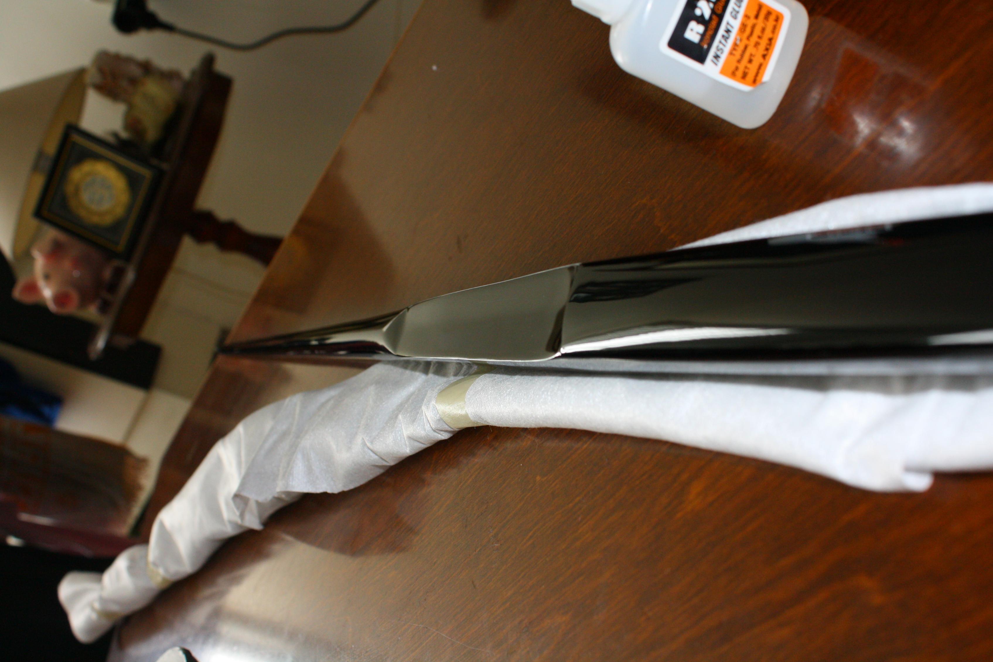

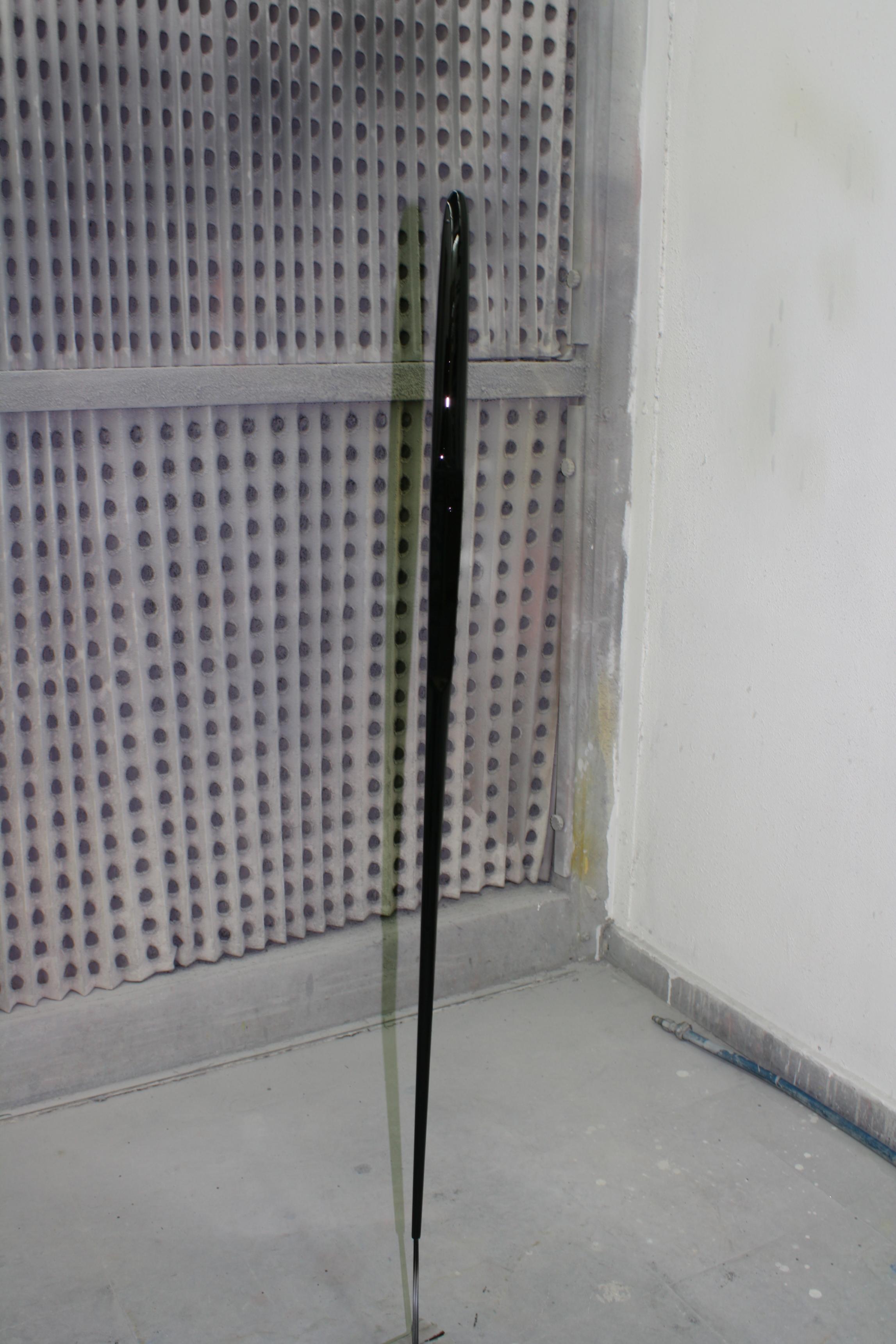

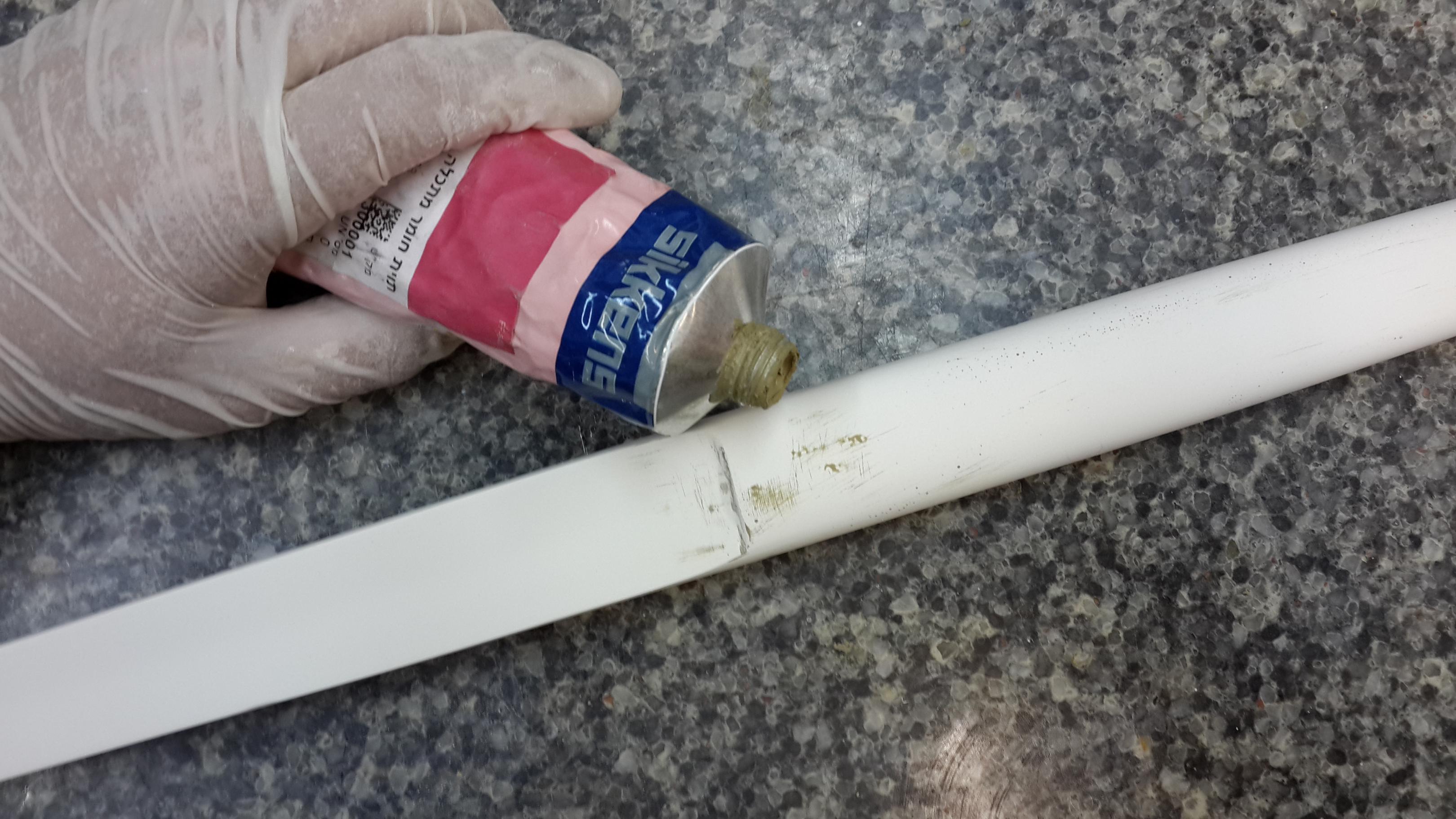

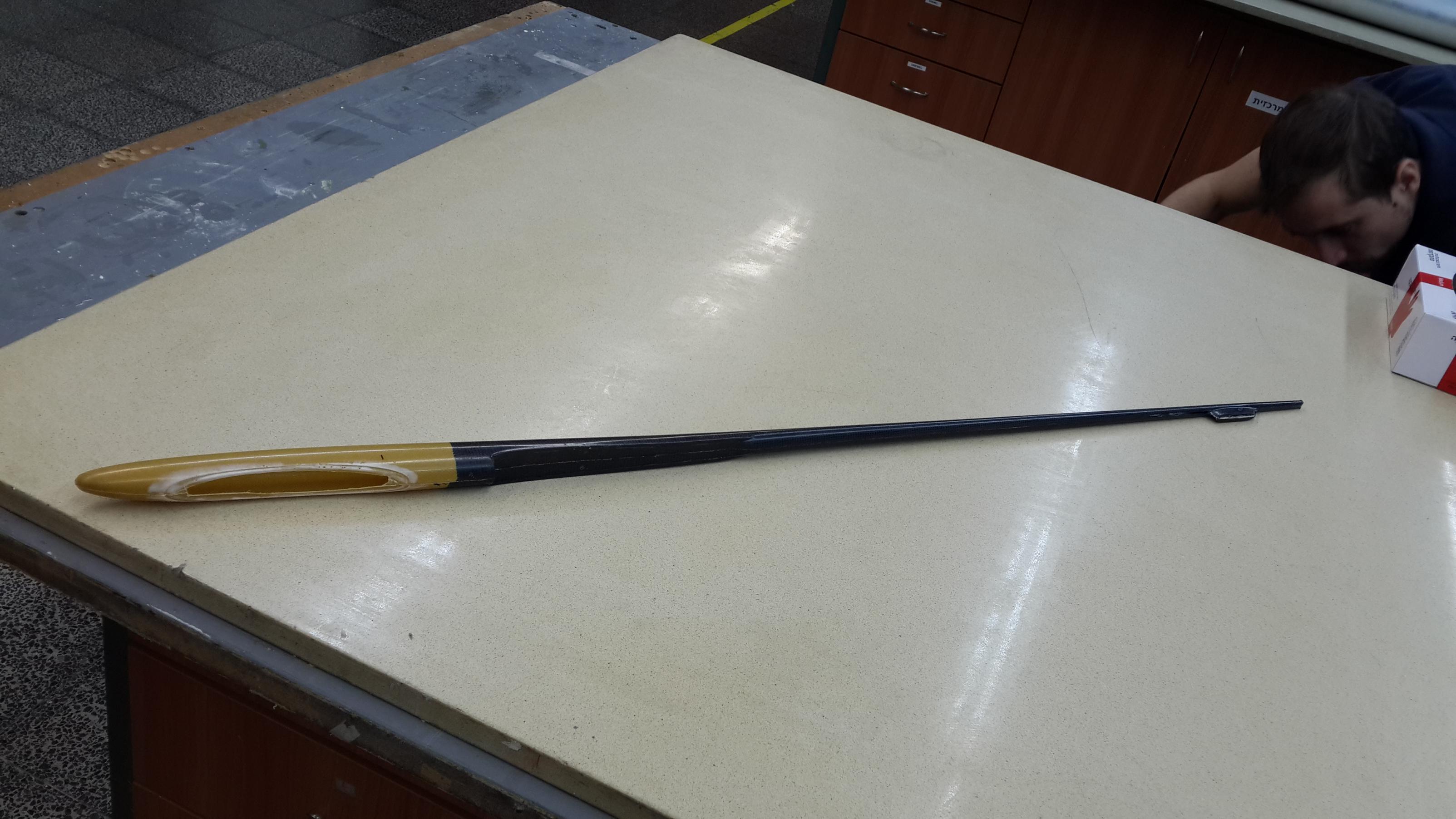

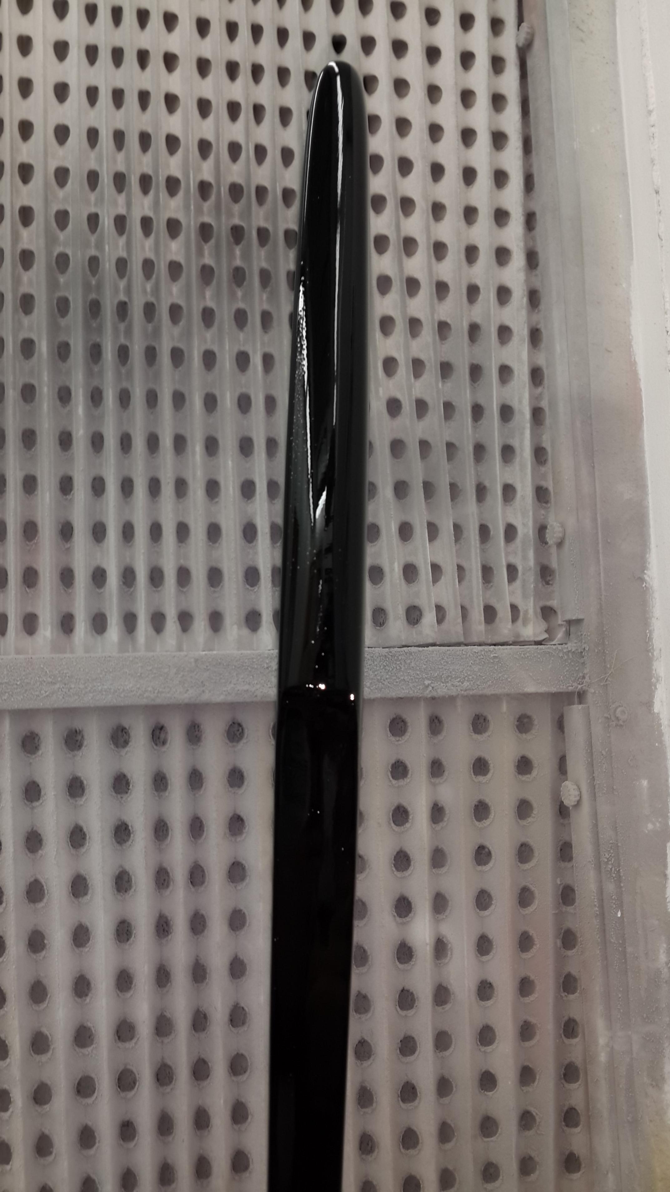

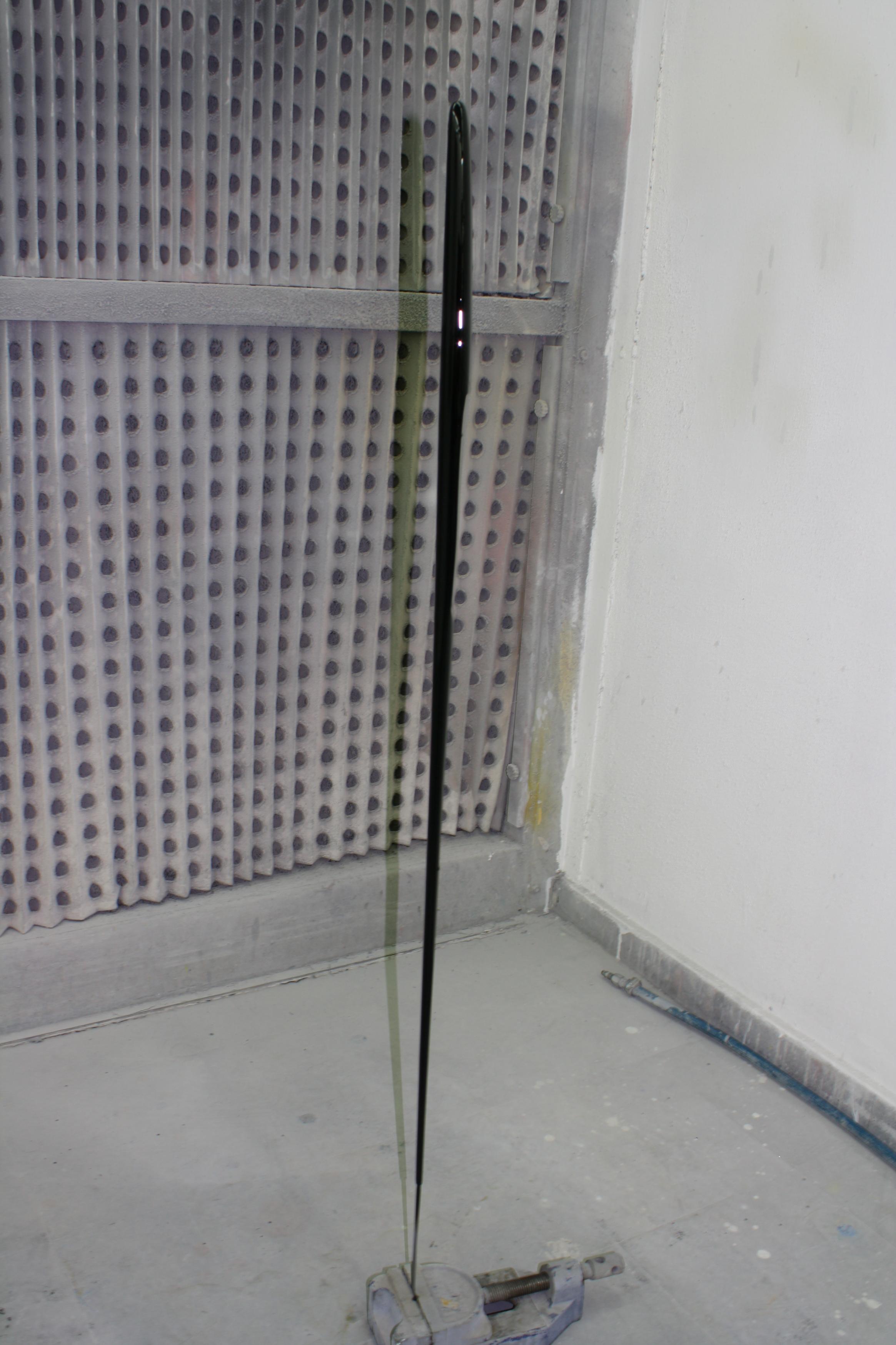

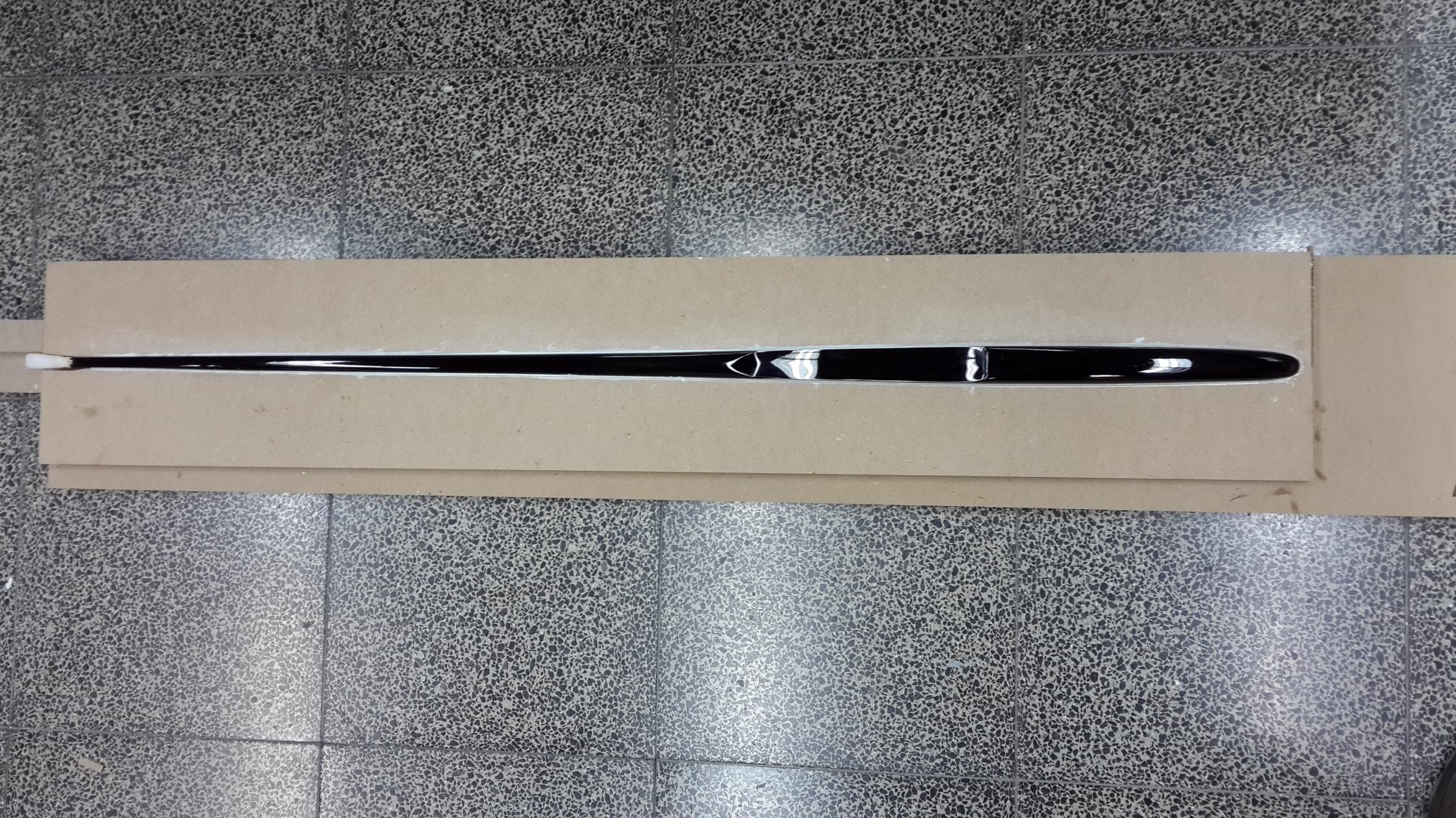

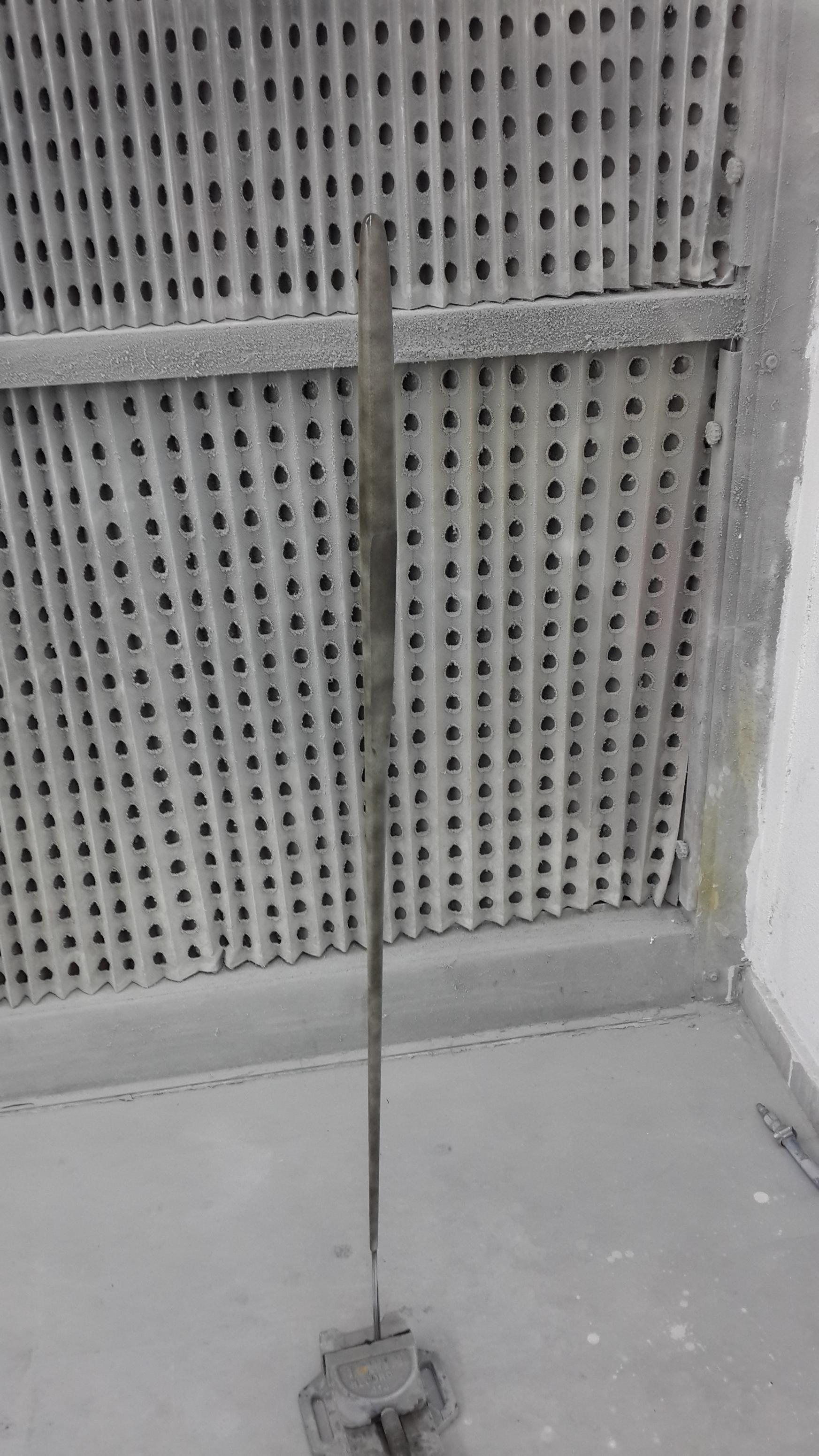

    עוד התקדמות והגולם כמעט גמור!

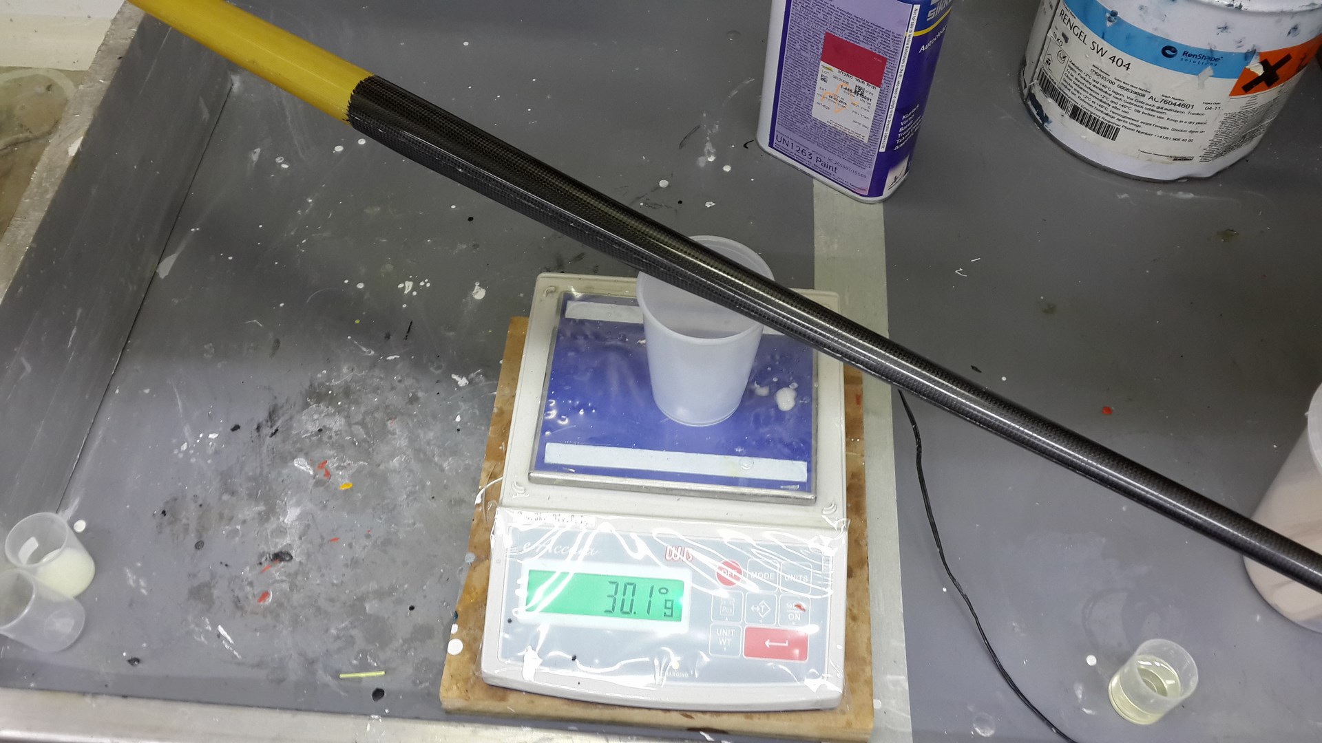

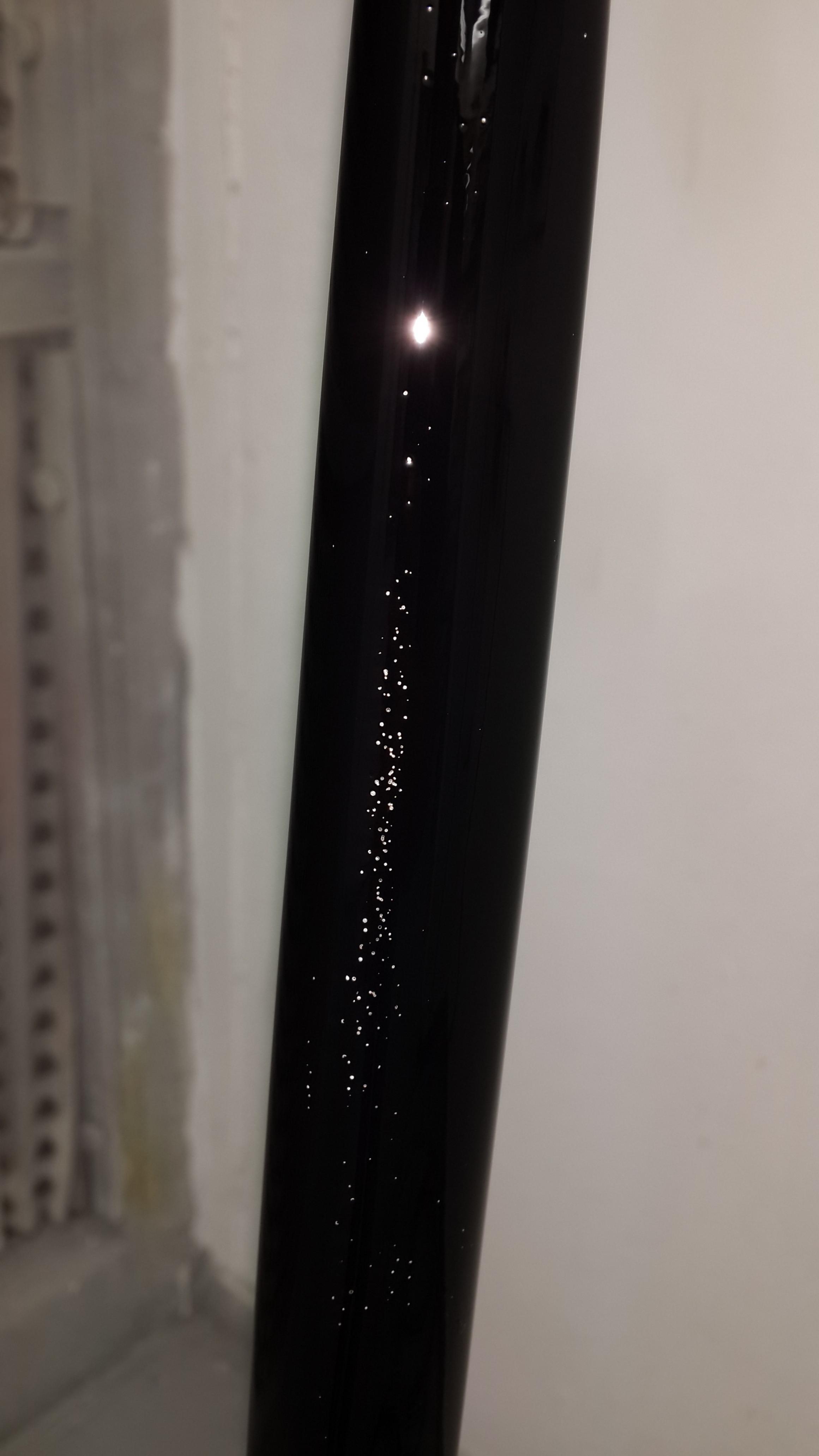

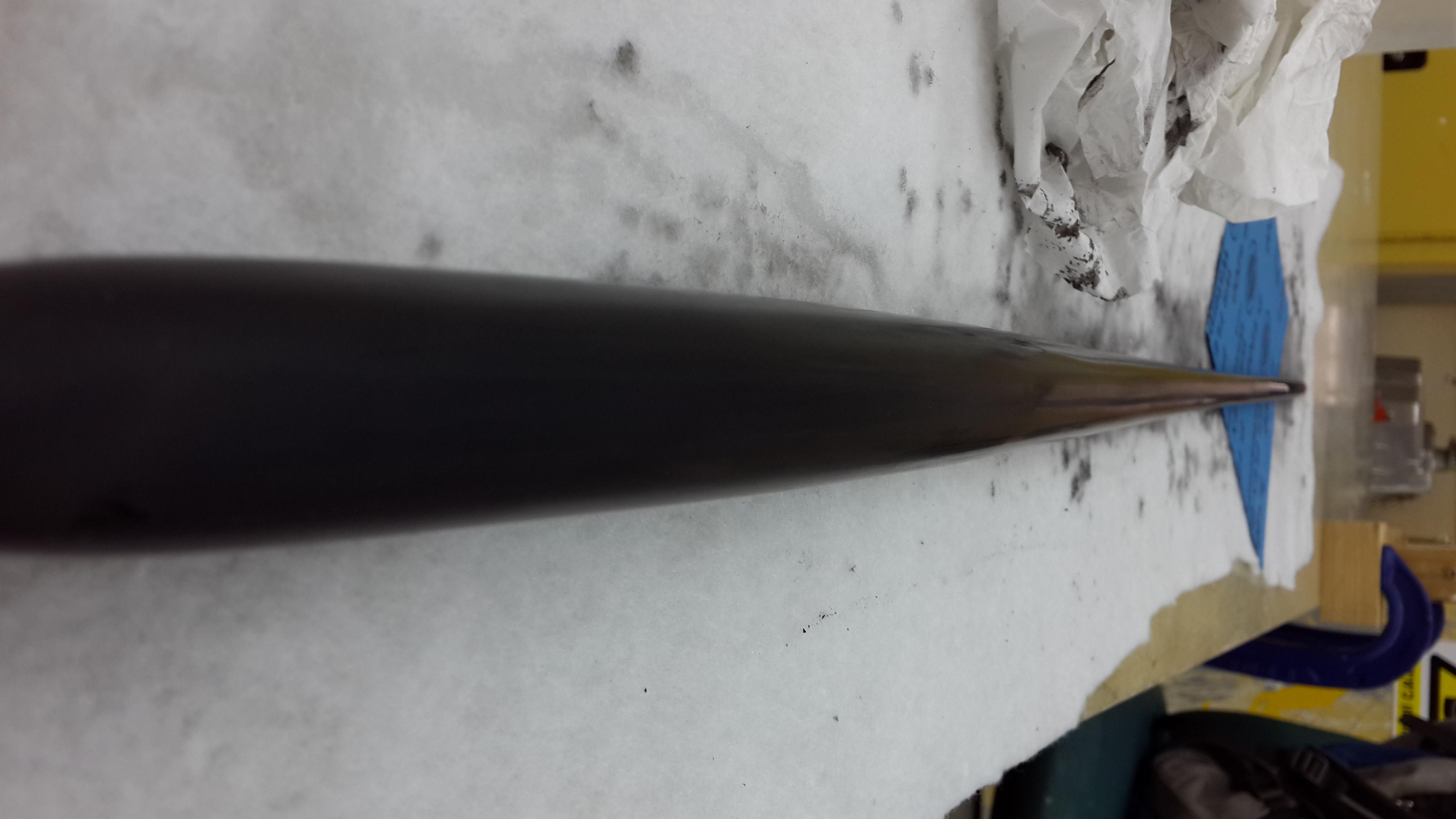

    היום התחיל בשיוף של הצבע יסוד כדי להחליק אותו והלכין אותו לצבע, לאחר מיכן התגלו כמה בועות קטנות בצבע שדרשו מילוי, מילאתי אותם בעזרת משחה חד-רכיבית של SIKKENS שמתייבשת מאד מהר ועושה ממש אחלה עבודה.
    לאחר מיכן אחרי שוידאתי שאין חורים גדולים, התחלתי לצבוע.
    את הצביעה עשיתי עם צבע שחור ברק ישיר של SIKKENS, את הצביעה עשיתי בשכבות - שכבה ראשונה ערפילית ולאחריה עוד 4-5 שכבות יותר בריאות.
    אבל כמובן שאי אפשר שהכל יצא מושלם, לצערי בזמן הצביעה "התגלו" כמה חרירים שלא ראיתי בהכנות לצבע , אין ברירה ואצטרך עוד סשן של צביעה.
    אחרי שאסיים לתקן את החרירים האלה, אצבע שוב ואז אעשה לגולם הרבה פוליש עד שהוא יבריק כמו מראה!!
    איתן.

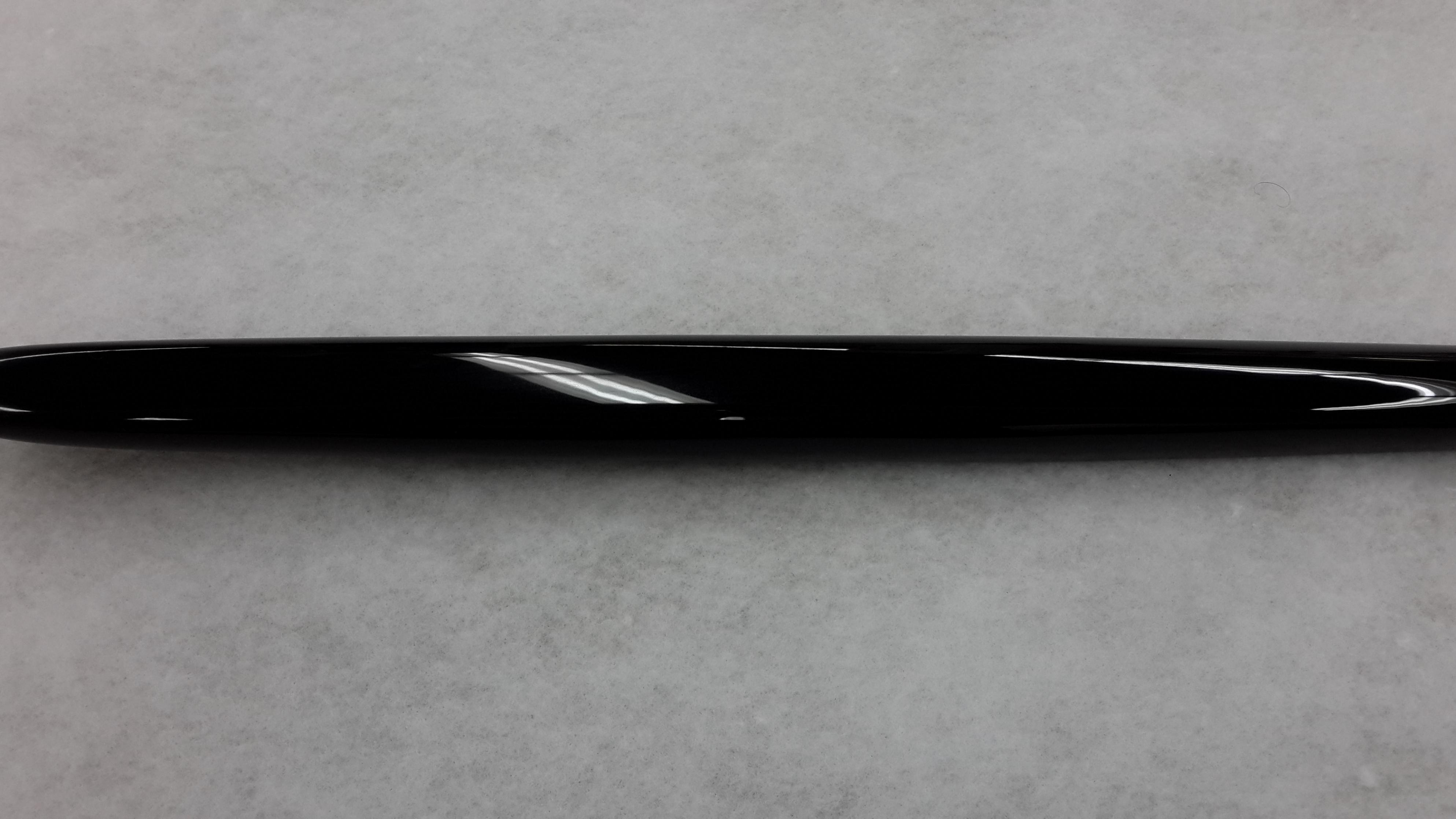

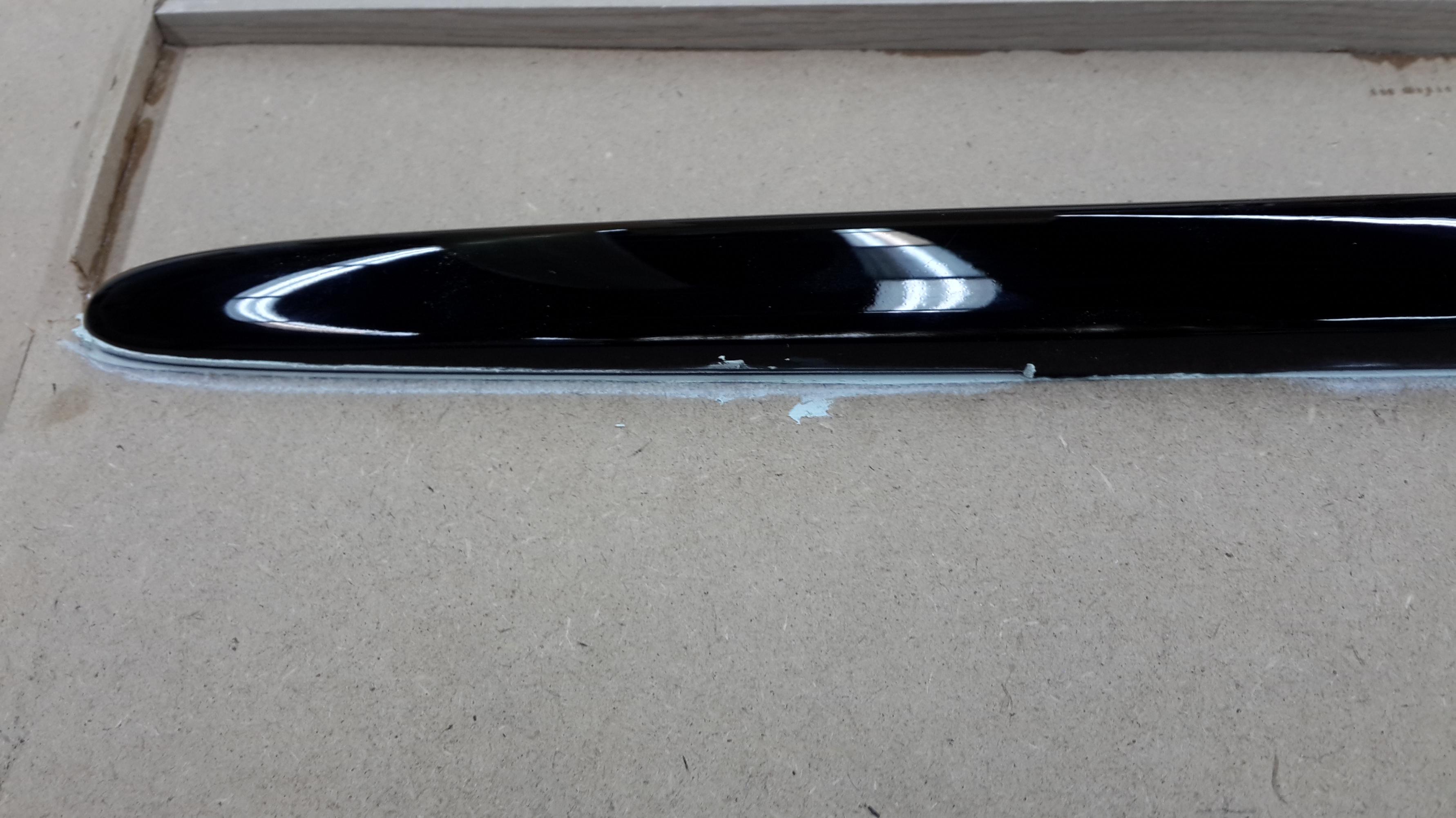

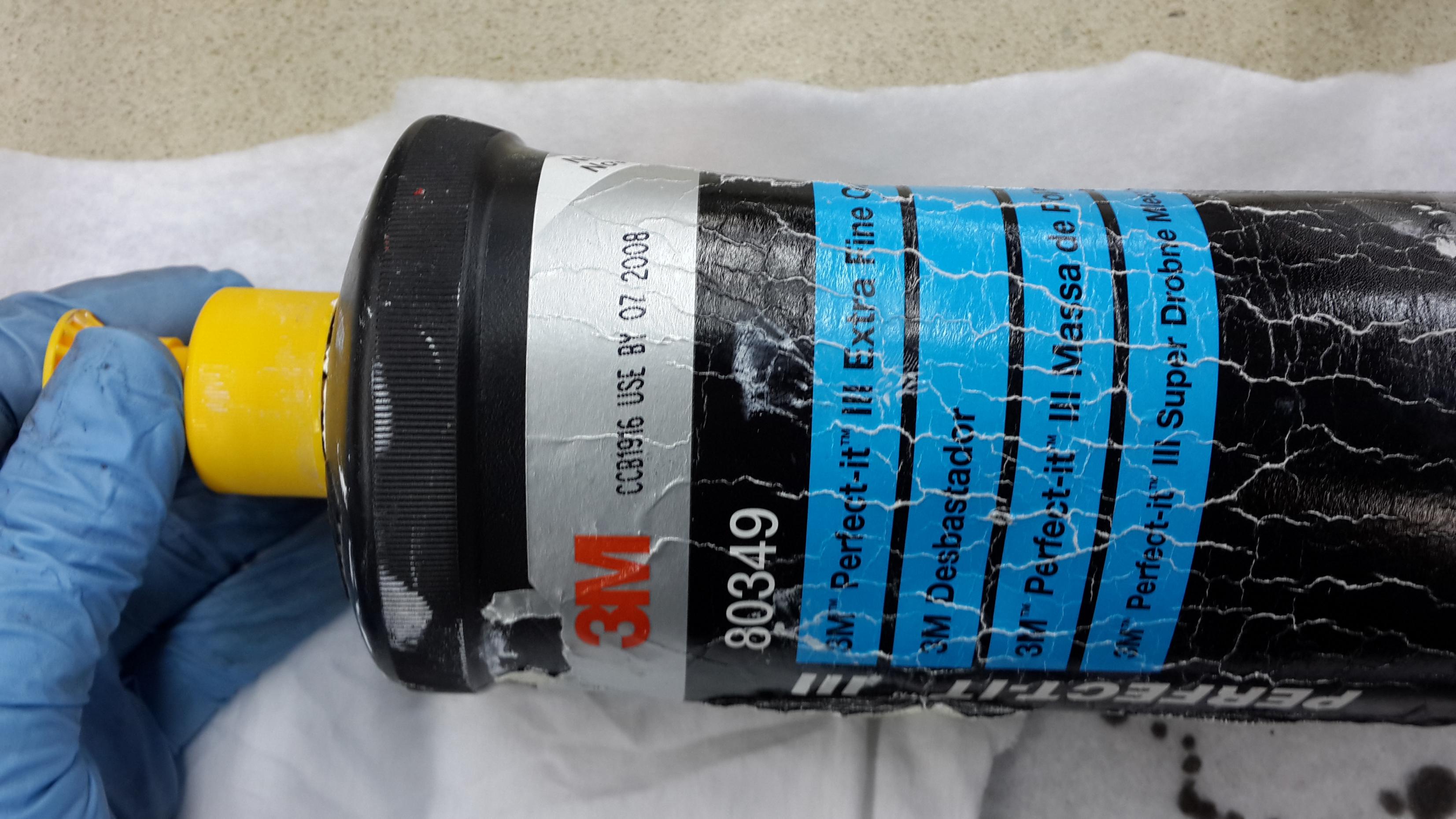

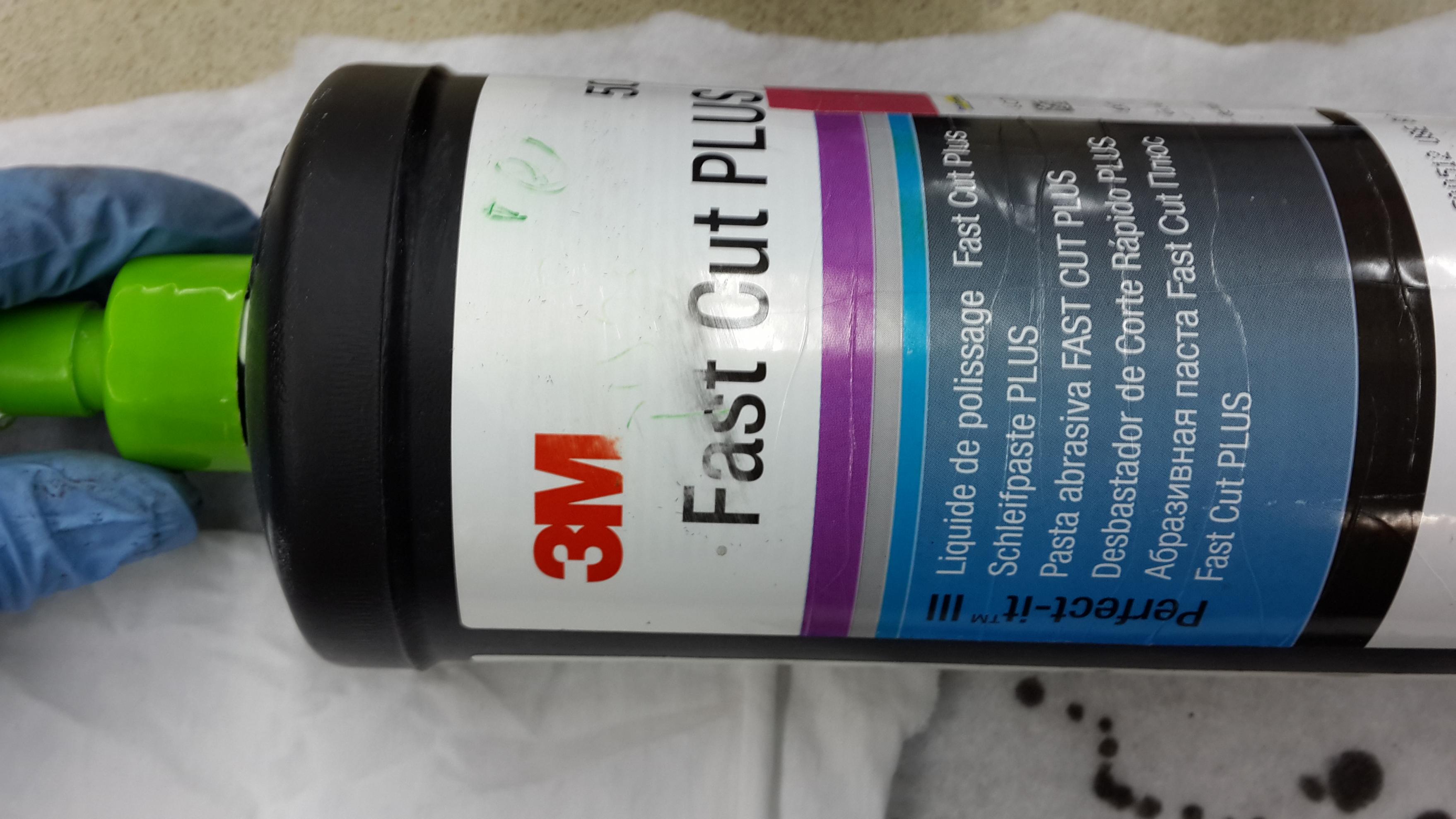

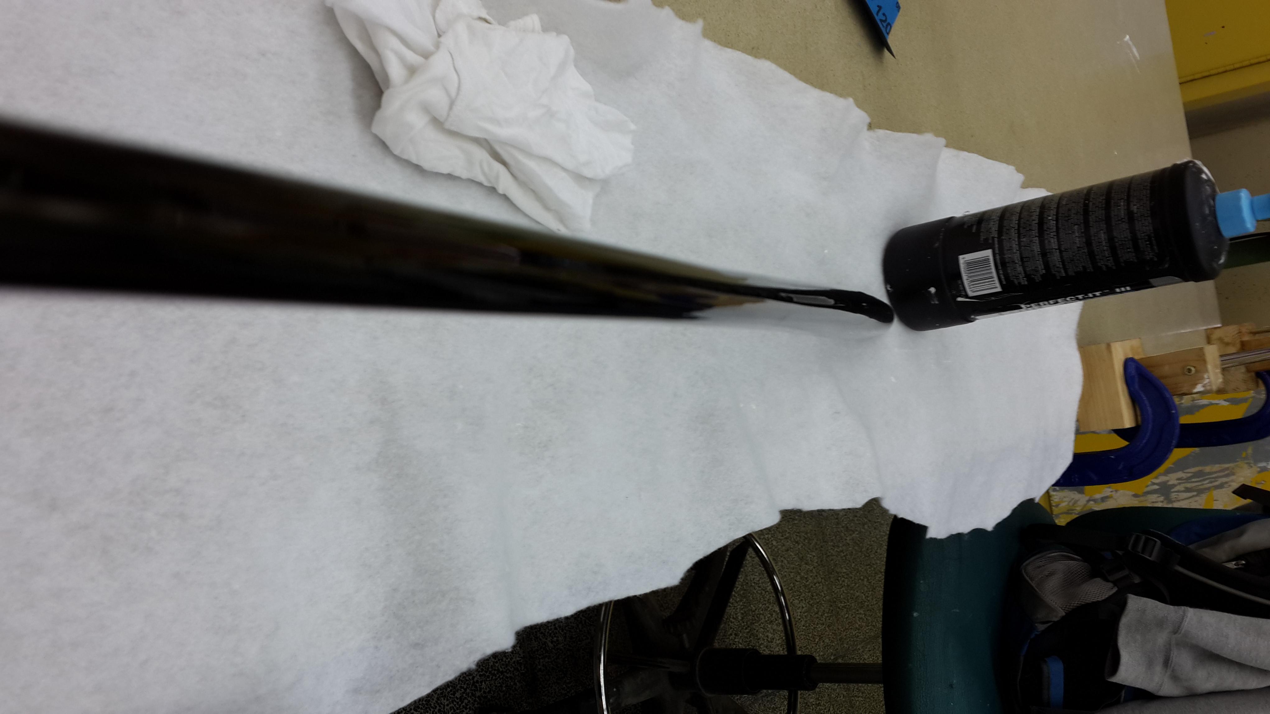

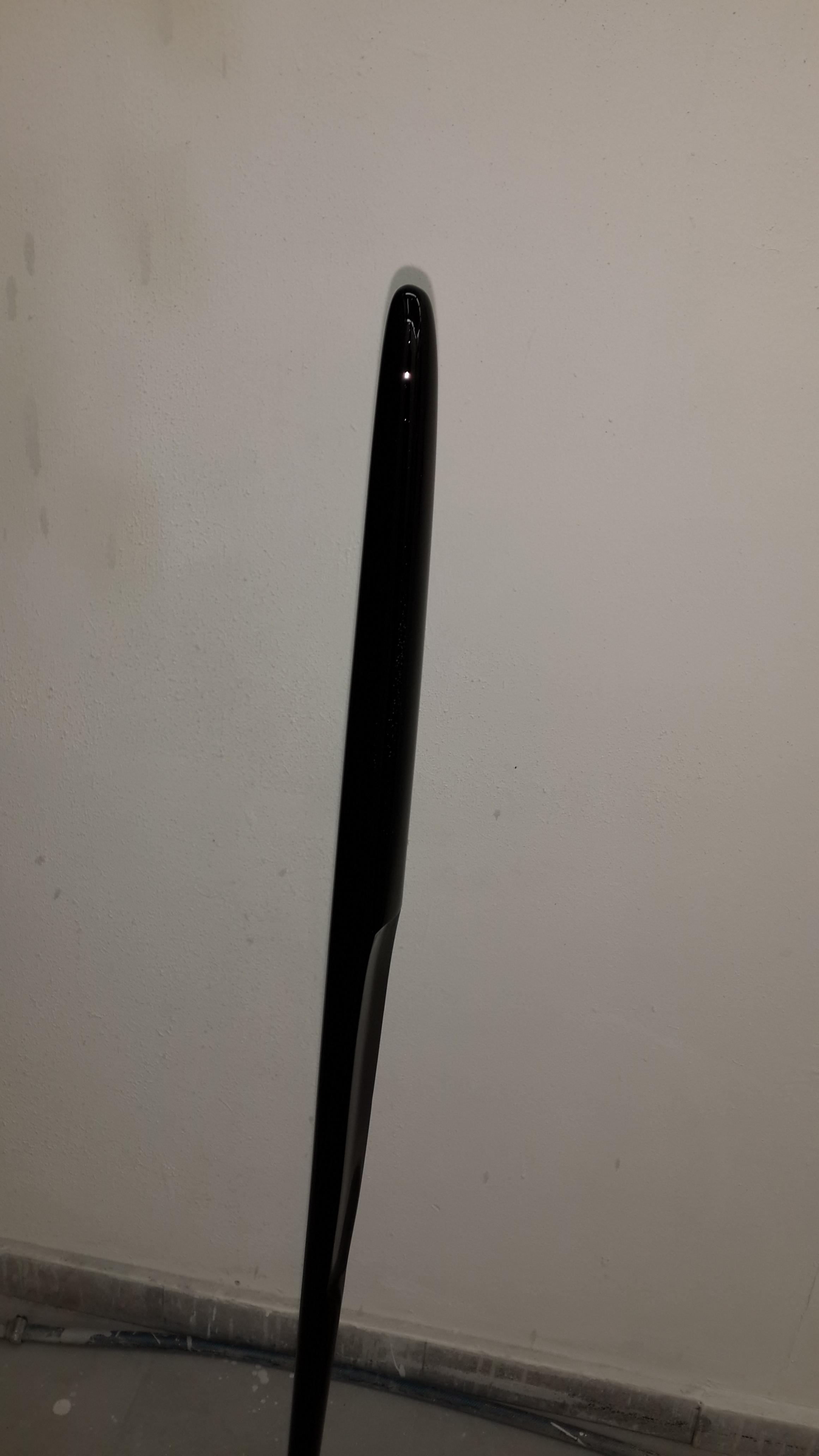

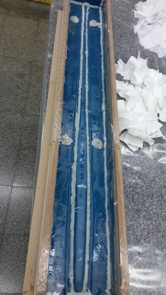

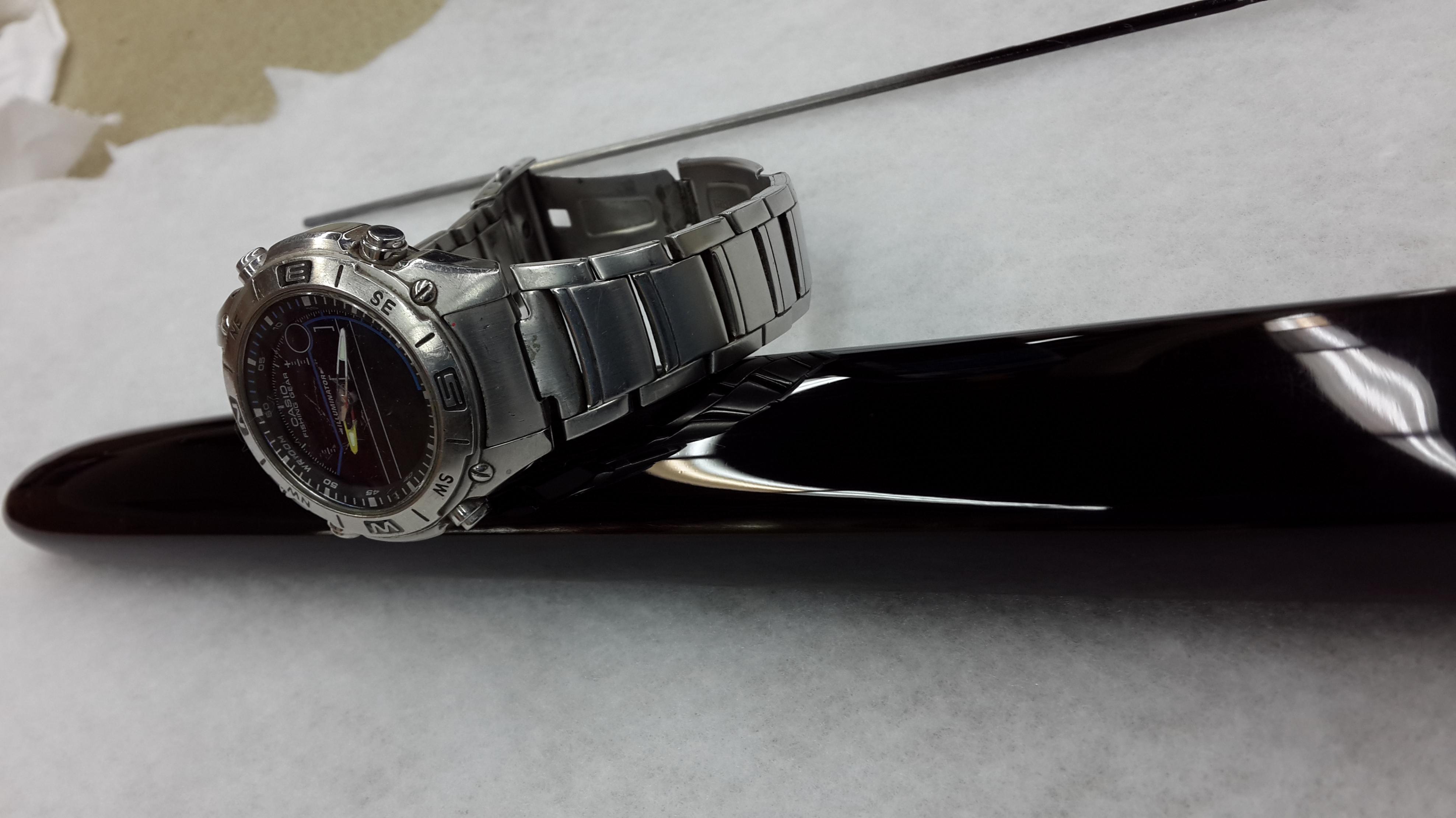

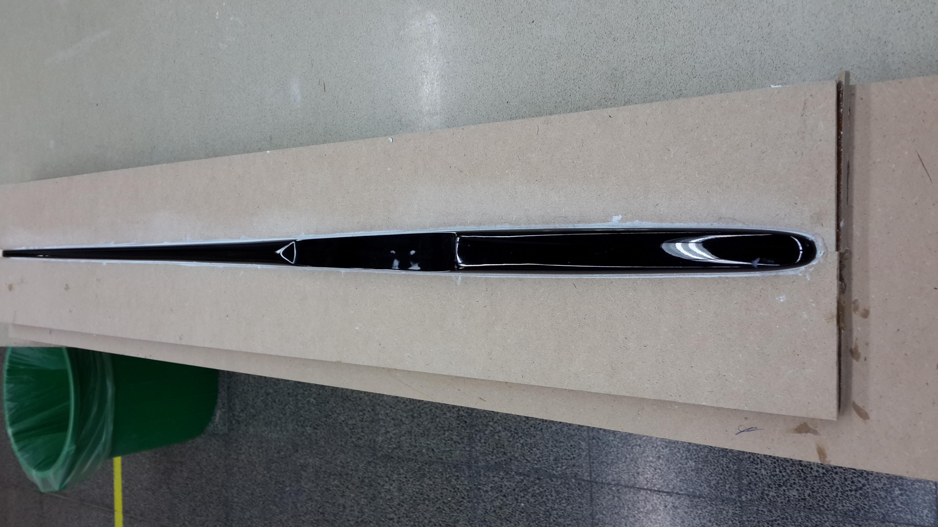

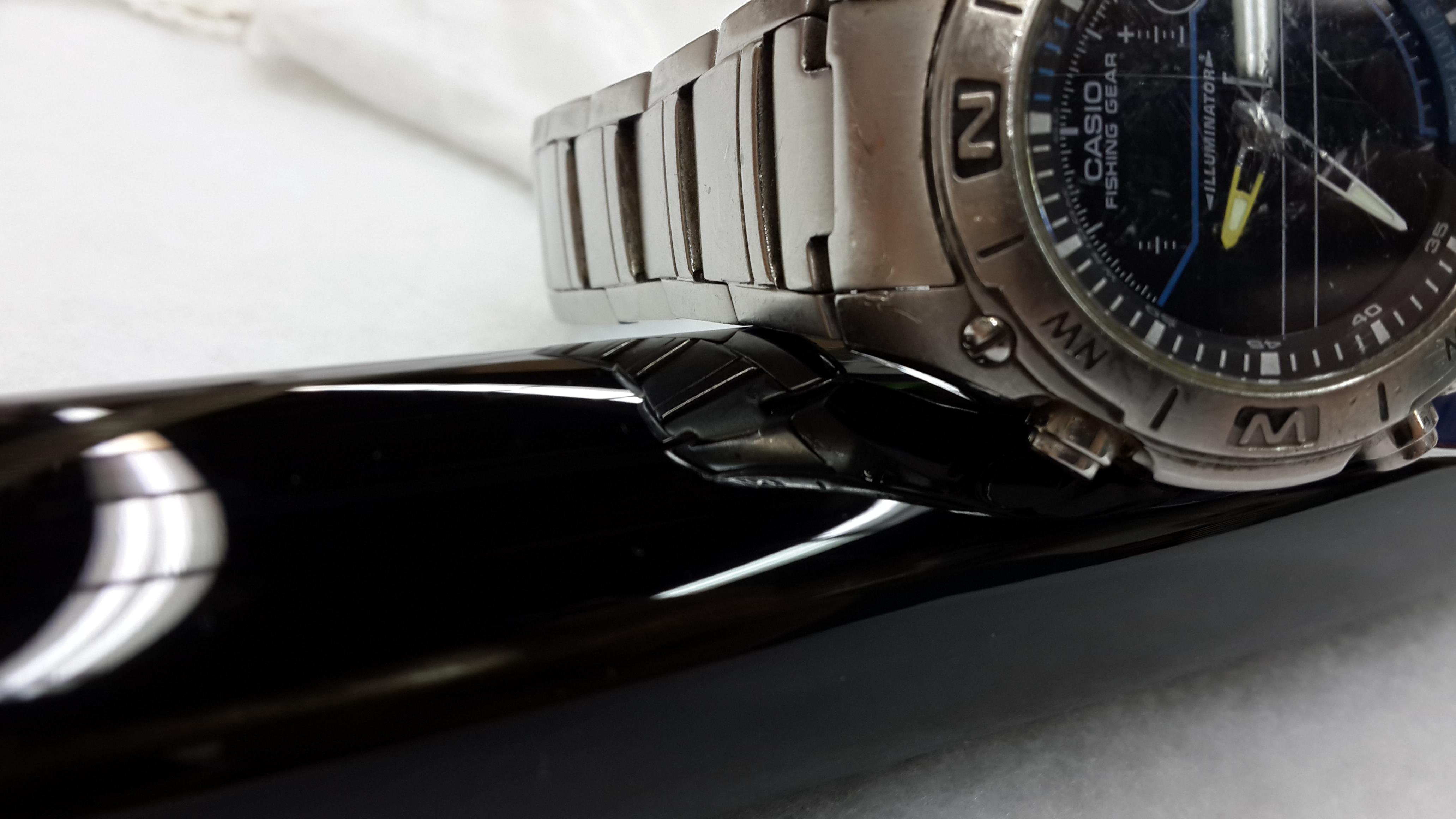

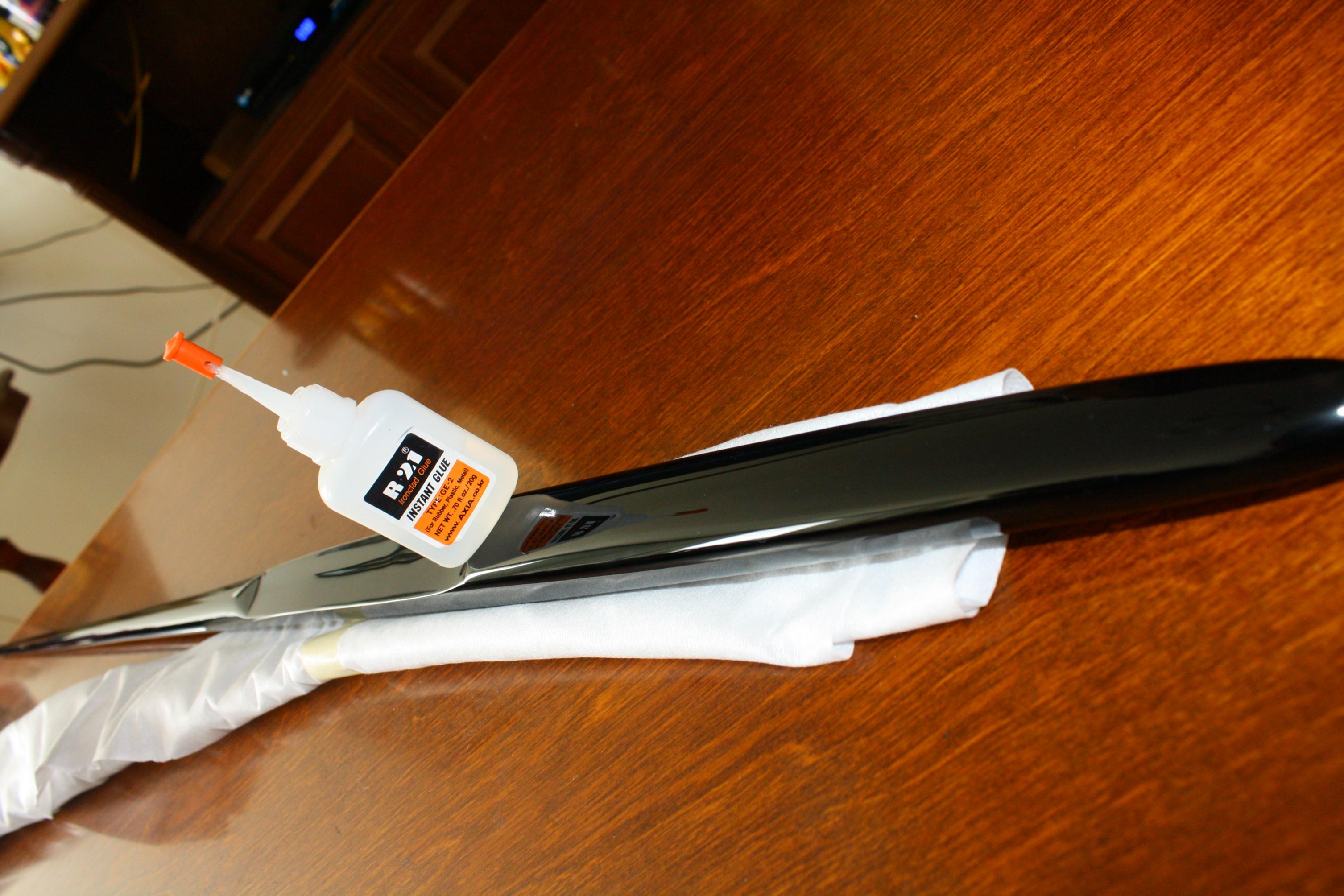

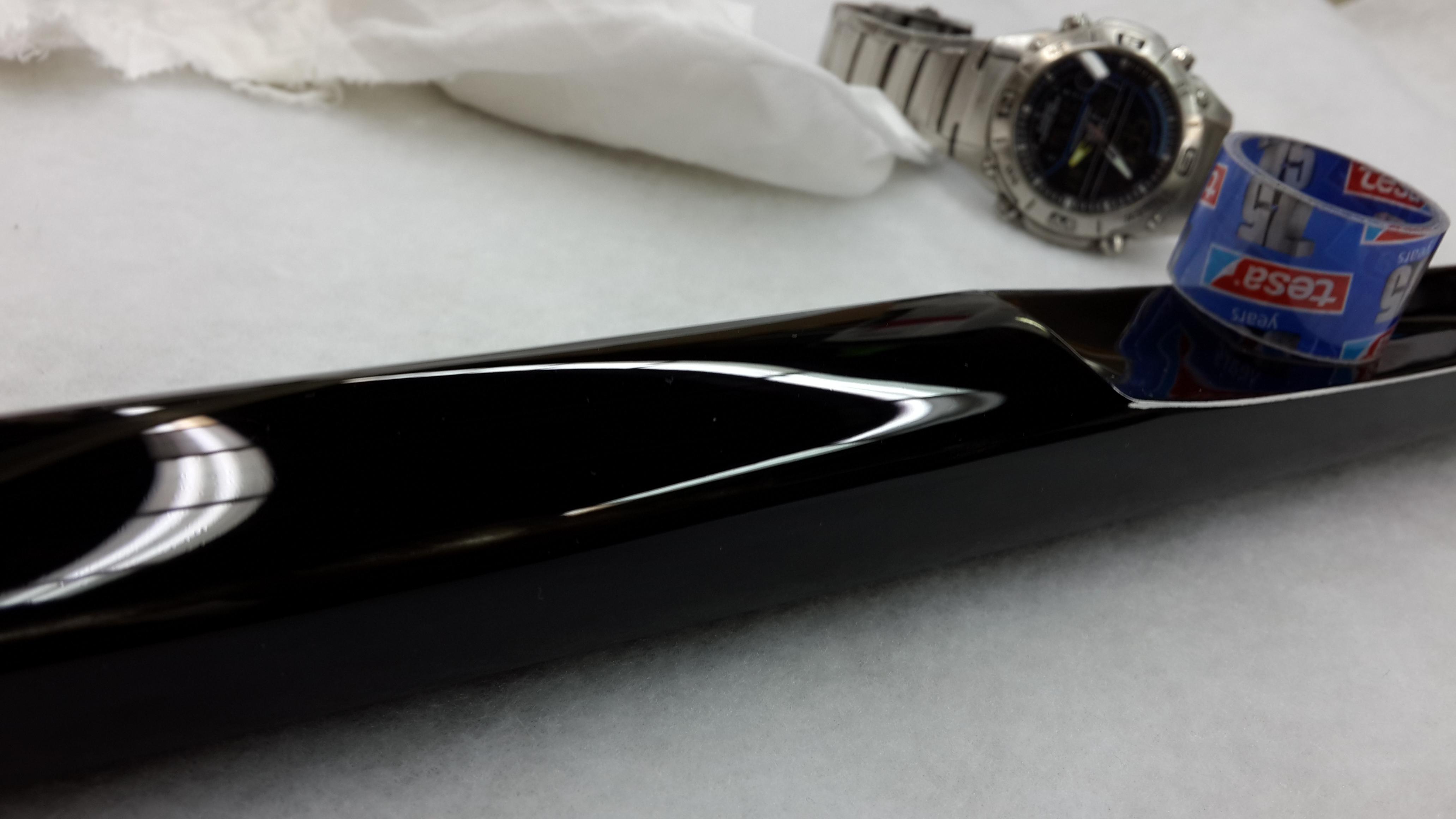

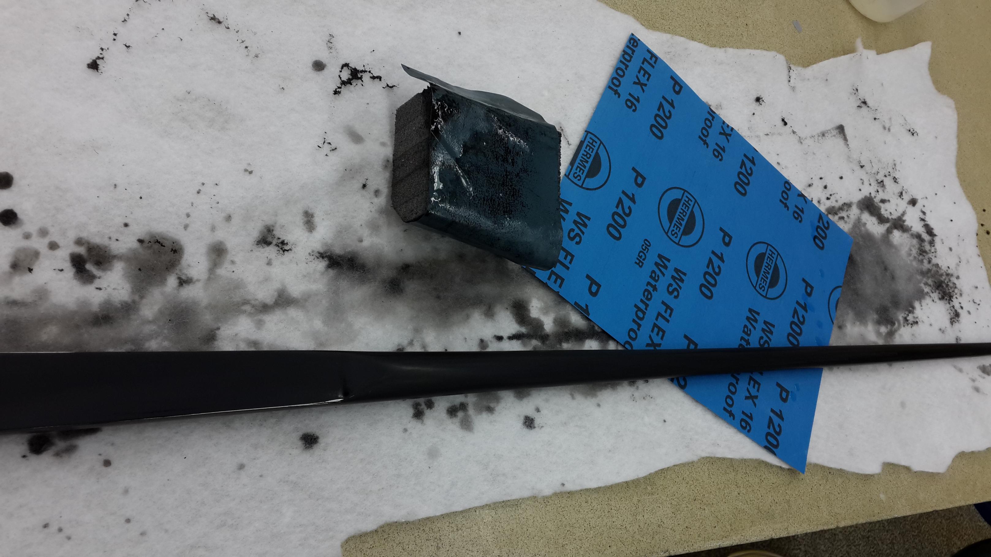

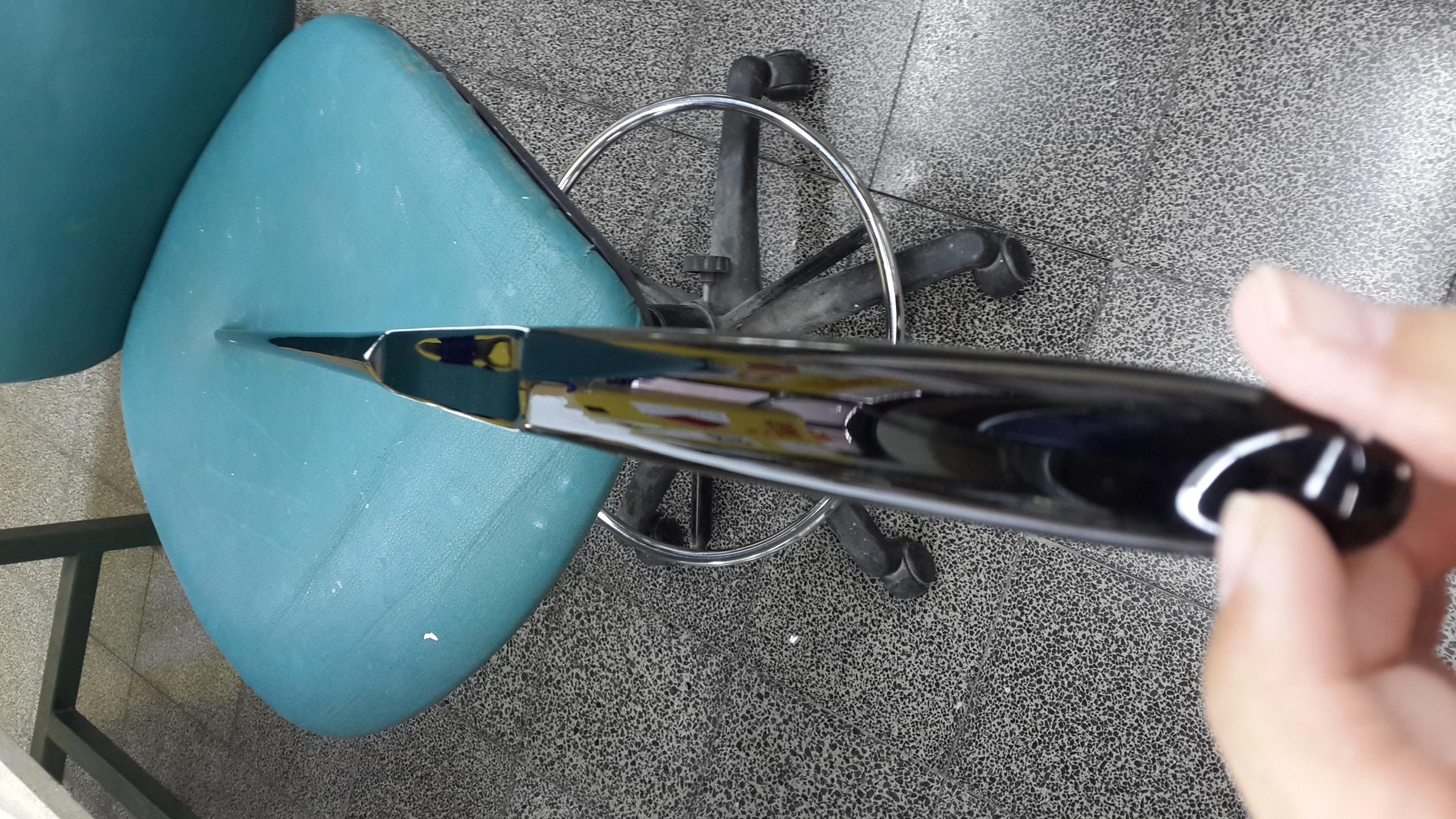

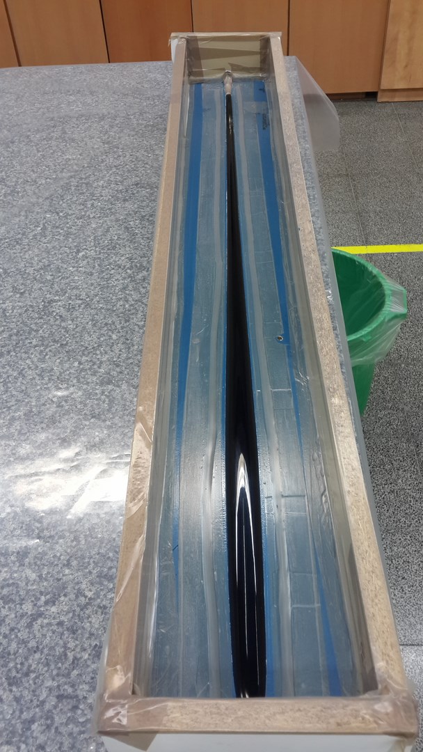

    תיקנתי את כל החרירים הקטנים, צבעתי עוד שכבה עדינה של צבע יסוד ואז שוב פעם צבע שחור, הפעם יצא מעולה בלי שום הפתעות!
    אחרי שהצבע התייבש במשך כ12 שעות, נהיה לו מרקם תפוזי עדין (נראה כמו קליפה תפוז - לא חלק ב-100%), אמנם זה משהו שרק חדי עין ישימו לב אליו אבל בגלל הדרישה שלי לגימור דמוי מראה זה מאד מפריע לי.
    על מנת להוריד את המרקם הזה, שייפתי את כל הגוף עם נייר מים 1200 ואחר כך 1500 (עם מים כמובן). את השיוף עשיתי עם הנייר על ספוג על מנת לשמור על העיגוליות (מילה חדשה? ) של הגוף.

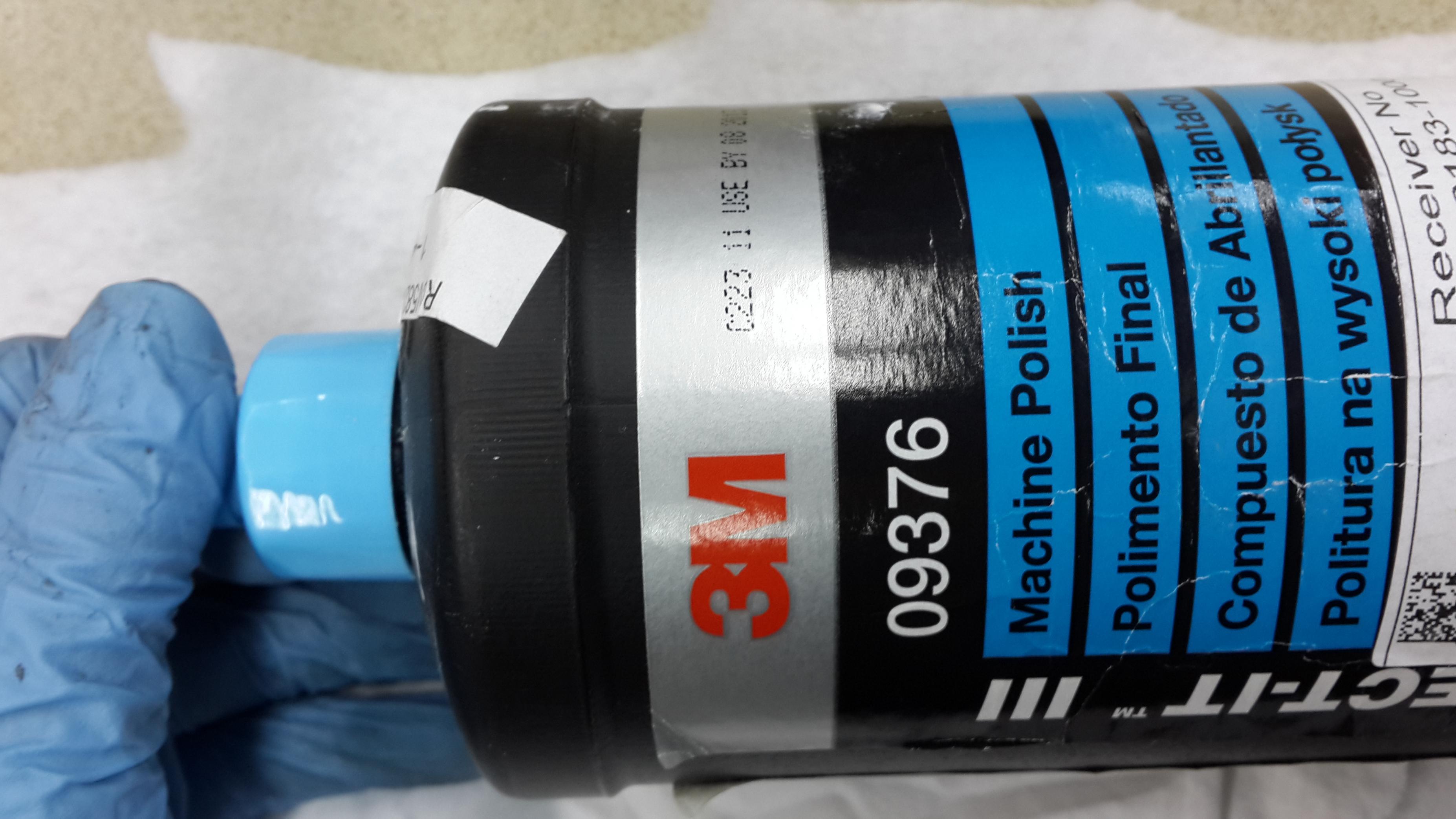

    אחרי השיוף התחלתי למרוח את הפוליש. בדומה לשיוף, הסדר היה מהגס לעדין (השתמשתי ב-3 דרגות שונות של פוליש)
    משחה ראשונה
    משחה שניה
    משחה שלישית (מאד מאד עדינה)
    ולאחר כשעה של שפשוף יצרתי מראה!
    איתן.

  15. #14
    Tel Aviv, Israel, Israel
    2,241
    341
    הודה 171 פעמים ב 122 הודעות
    נ.ב.
    איך לא פחדת שה-R21 יטפטף על הגולם?!
    הערוץ שלי ב-Youtube

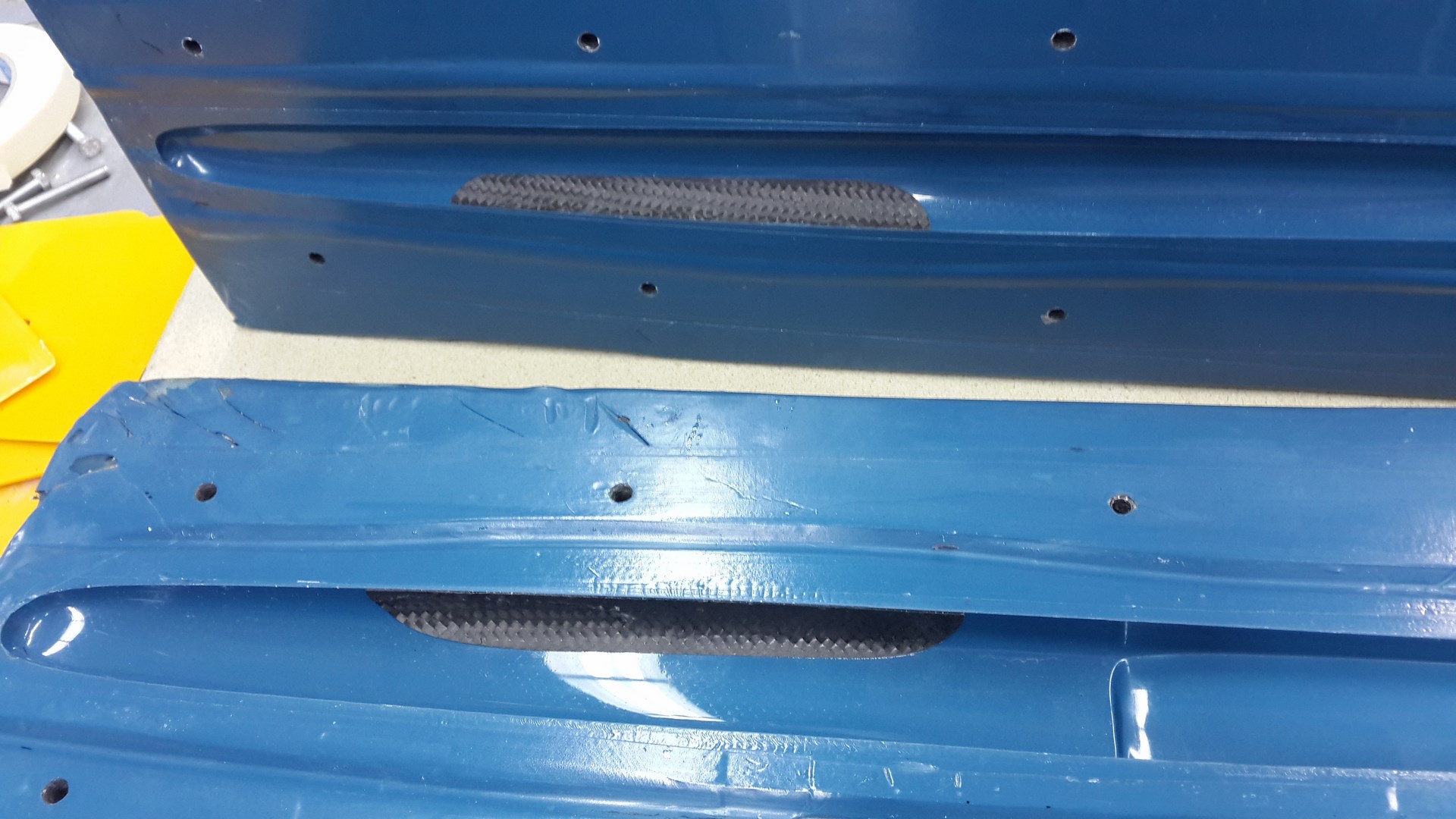

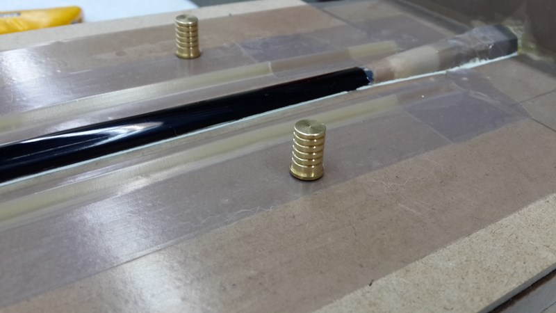

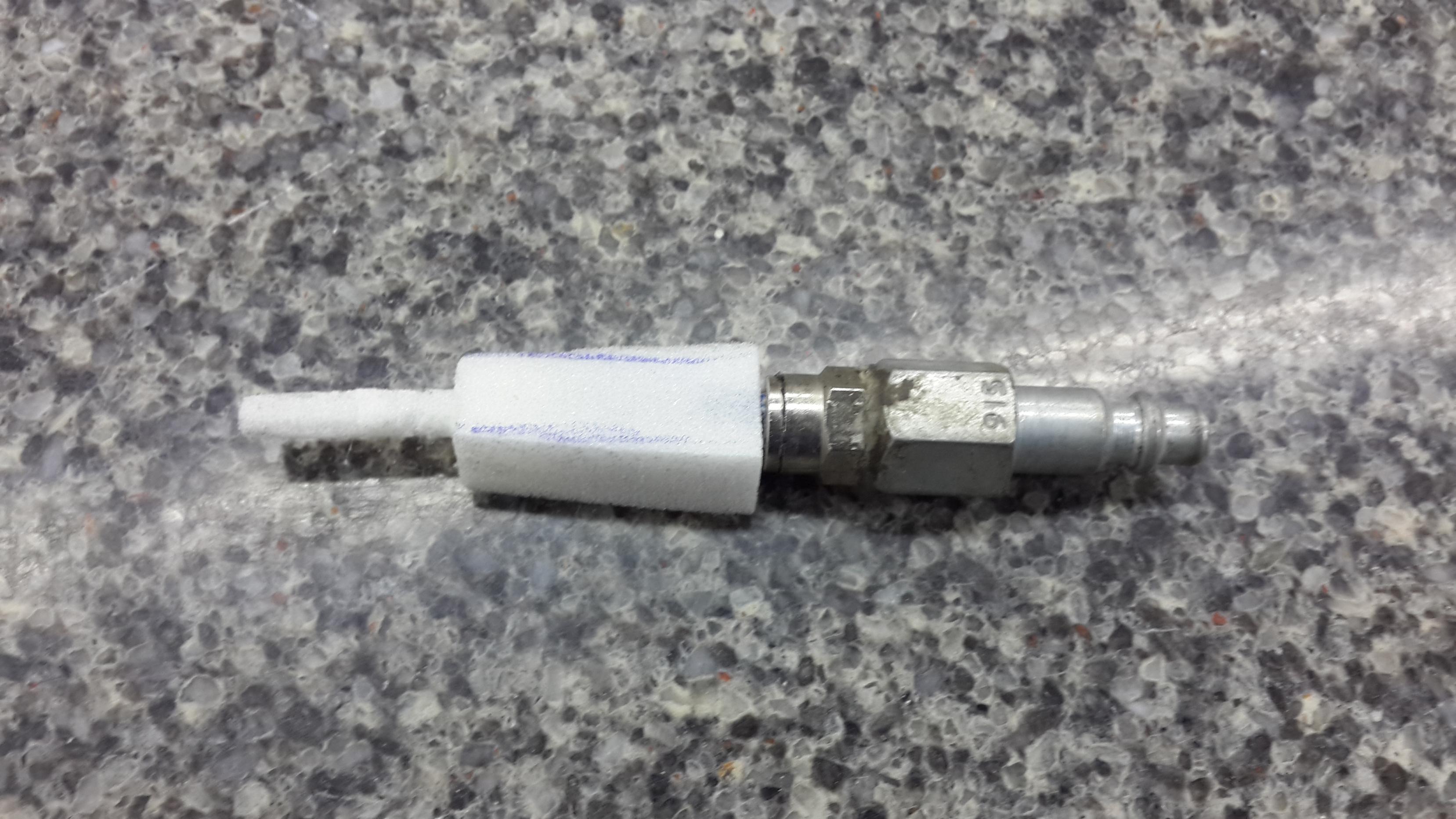

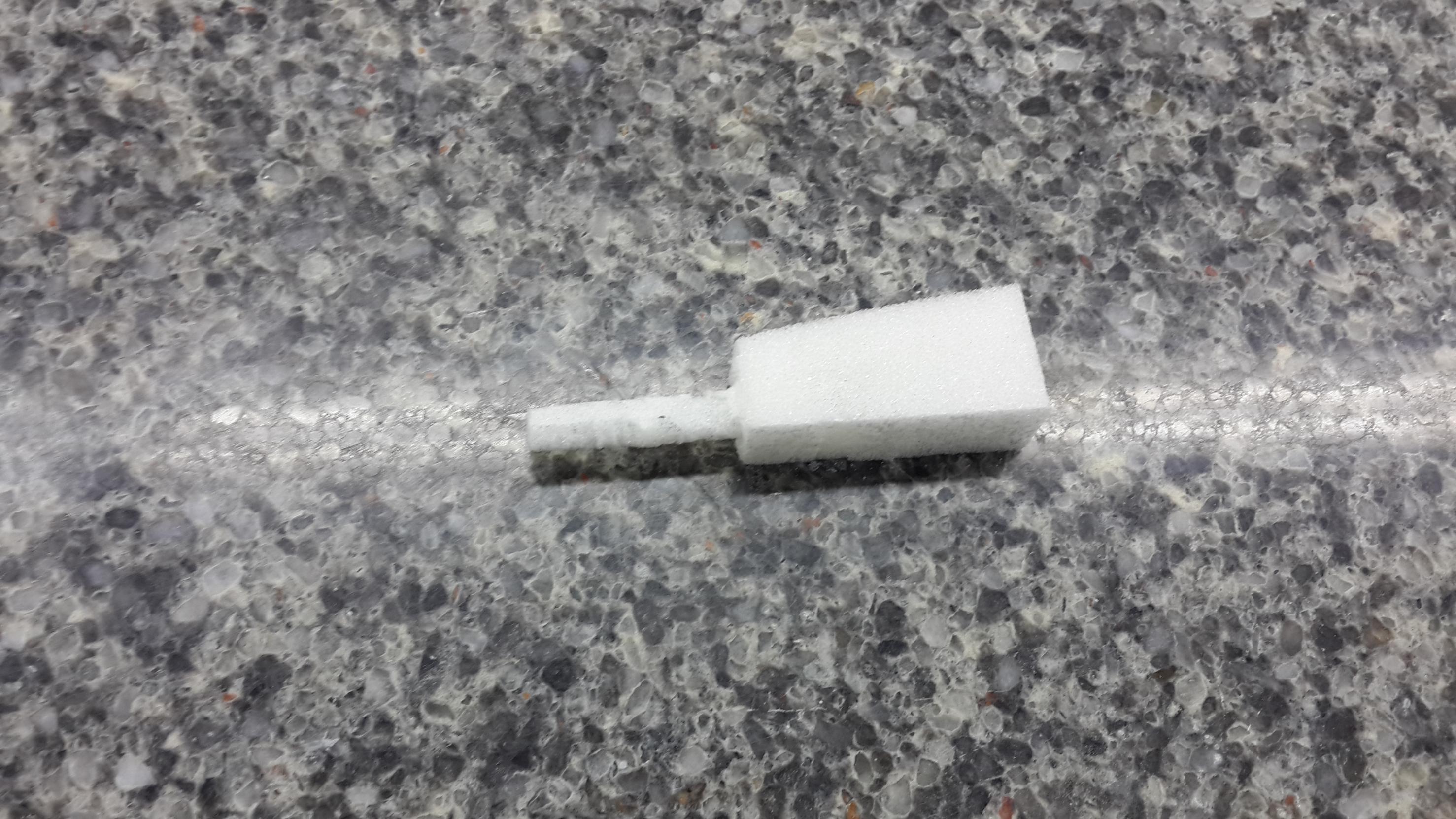

    אחרי הפסקה של חודשיים הגיע הזמן להמשיך...

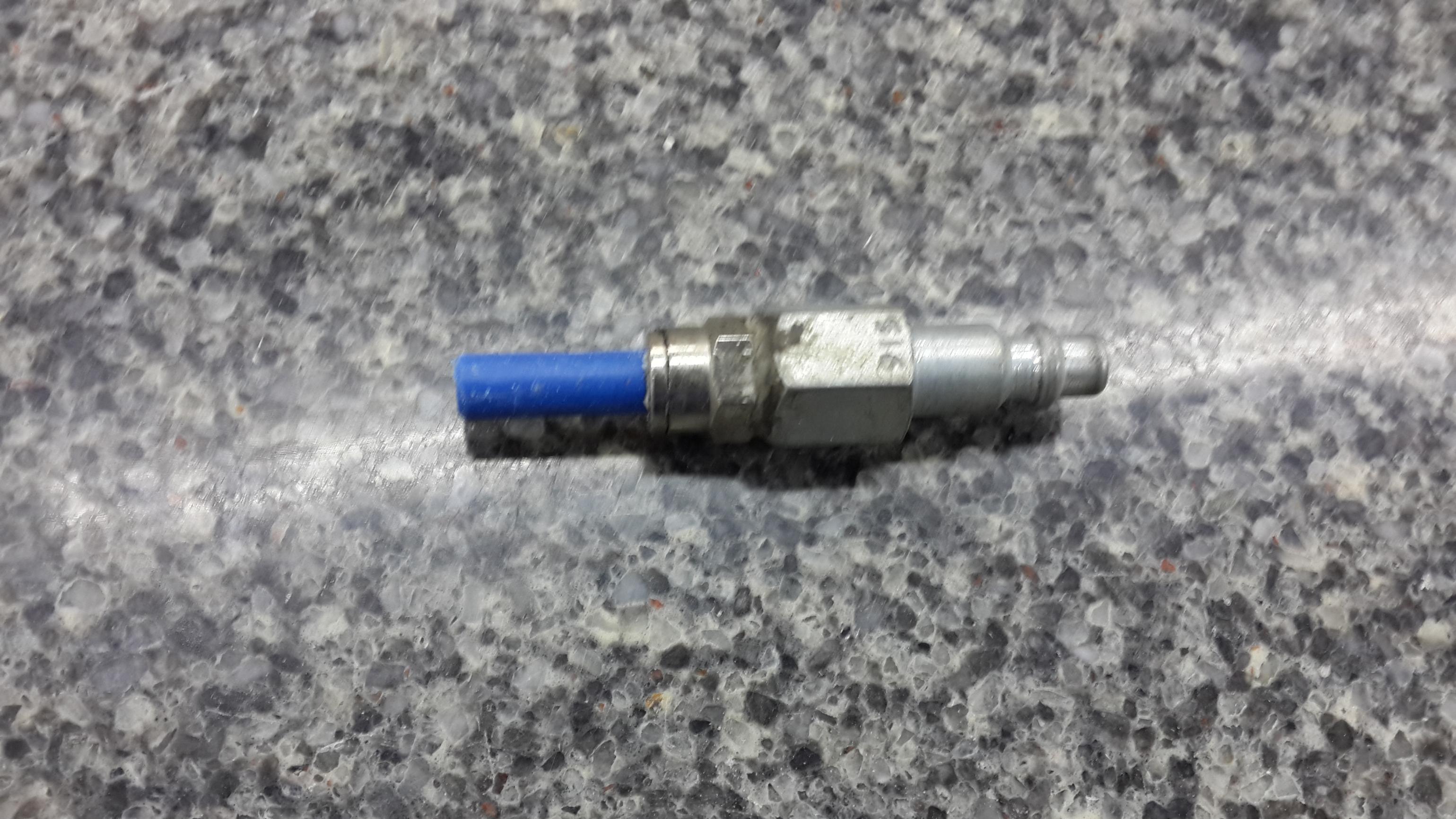

    צורת החיבור בין הבלון לבין הקומפרסור תהיה עם מחבר מהיר סטנדרטי של לחץ אוויר ועם צינורית שאליה יתלבש הבלון. כדי לקבל את התוצאה הטובה ביותר ומניסיון העבר רצוי מאד שהמחבר יישב בתוך התבנית, לכן השתמשתי ברוהסל כדי לעשות מעבר חלק מהגולם ועד למחבר עצמו (זה יראה יותר ברור כשאעשה את התבנות עצמו)
    כמו תמיד, זה מתחיל מגוש רוהסל
    ולאט לאט מקבל צורה:
    חור לצינורית של המחבר

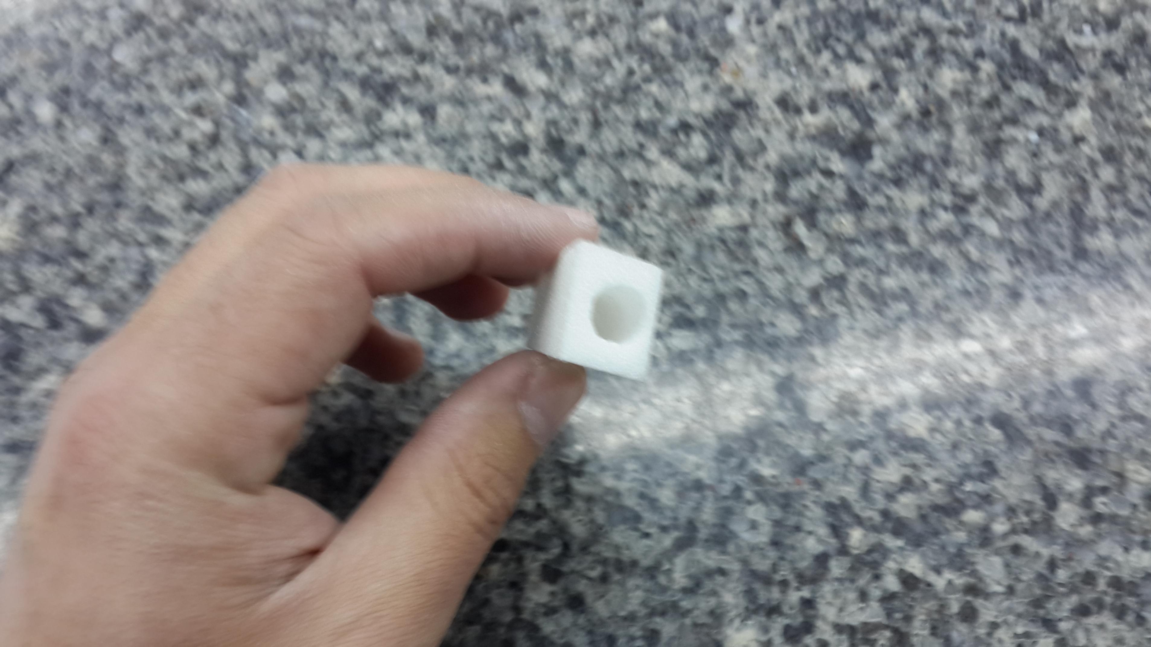

    הצ'ופצ'יק שיודבק בתוך הגולם
    המחבר עצמו
    כל העסק הזה יהיה עטוף בטפלון על מנת למנוע ממנו להידבק לתבנית

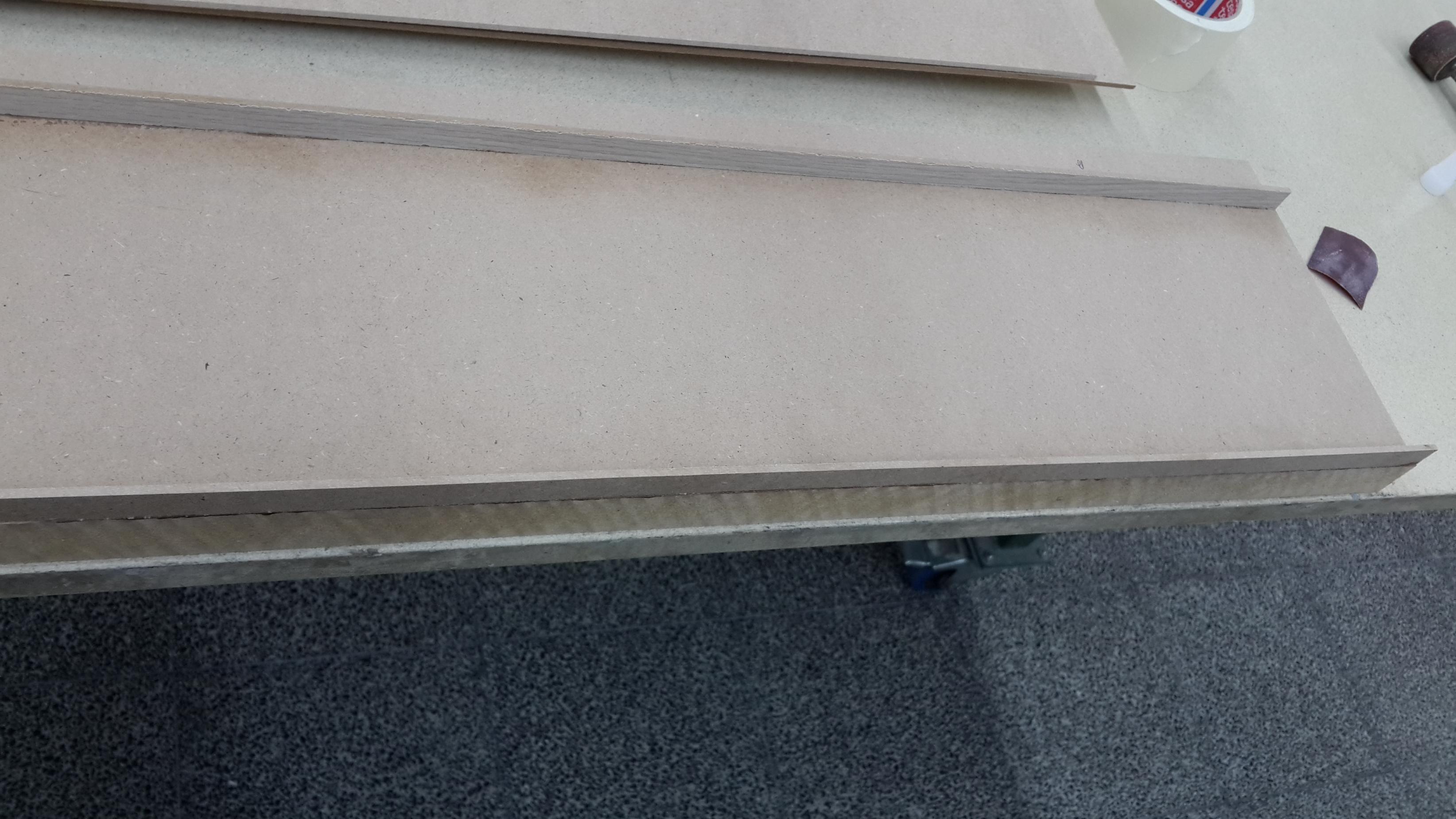

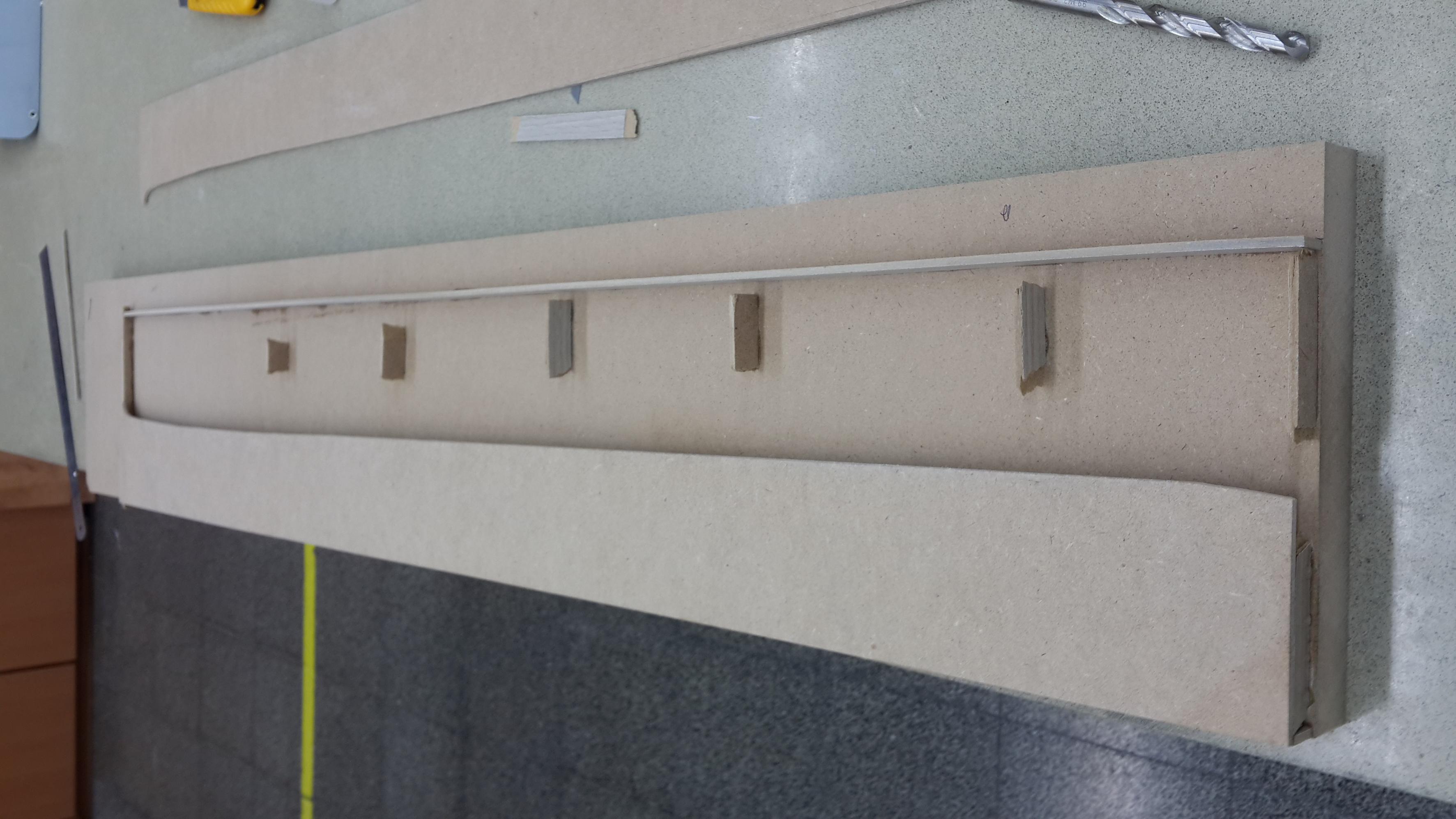

    אחרי שהגולם מוכן, הגיע זמנו של הקיר הפרדה (או בשמו האחר - הסיבה שהייתה הפסקה של חודשיים), זה התהליך שאני הכי שונא בכל בניית תבנית!
    עיקרון בניית הקיר הפרדה הוא מאד פשוט - עושים לוח שחוצה את הגולם במישור הרצוי (במקרה שלי, במישור האופקי), חותכים אותו יחסית קרוב לצורה של הגולם ואת הרווח שנשאר בין הקיר הפרדה לבין הגולם ממלאים עם חומר מילוי (במקרה שלי קרקיט), יש עוד מספר שיטות שונות לבניית קיר הפרדה אבל אני רגיל לשיטה הזאת ולכן עשיתי אותה.
    מכיוון שלגולם שלי יש זוית לחרטום (nose down) אז קיר ההפרדה גם כן חייב להיות עם שבירת זווית באיזור החרטום, כדי לקבל את הזווית הרצויה בניתי את הקיר בדרך הבאה:
    חתכתי לוח MDF שעליו הכל יהיה מודבק, לאחר מכן עשיתי קירות קטנים שנותנים את הזווית הרצויה בחרטום
    הדבקתי כמה תומכים בשביל לתת תמיכה לפלטה שתודבק על עליו בהמשך
    לקחתי פלטת MDF דקה יחסית ושייפתי אותה לצורה הכללית של חצי מהגולם והדבקתי אותה ללוח עבודה
    לאחר מכן כדי שהגולם יישב בגובה הנכון, בניתי הגבהות קטנות מרוהסל
    שמתי אליהם קרקיט ובזמן שהקרקיט רטוב שמתי את הגולם (אחרי שמרחתי על הגולם 7-8 שכבות וואקס) כשאני מחזיק אותו בגובה הרצוי עד שהקרקיט יתייבש (2-3 דקות), אחרי שהקרקיט יתייבש הוצאתי את הגולם וכעת יש לו "מיטה" שמביאה אותו לגובה הרצוי.
    מילאתי את הרווח בין הקיר הפרדה לגולם עם קרקיט, ואחרי שזה יתייבש הוצאתי את הגולם ושייפתי לגובה המתאים.
    את אותו הדבר עשיתי לחצי השני של הפלטת MDF.
    איתן.

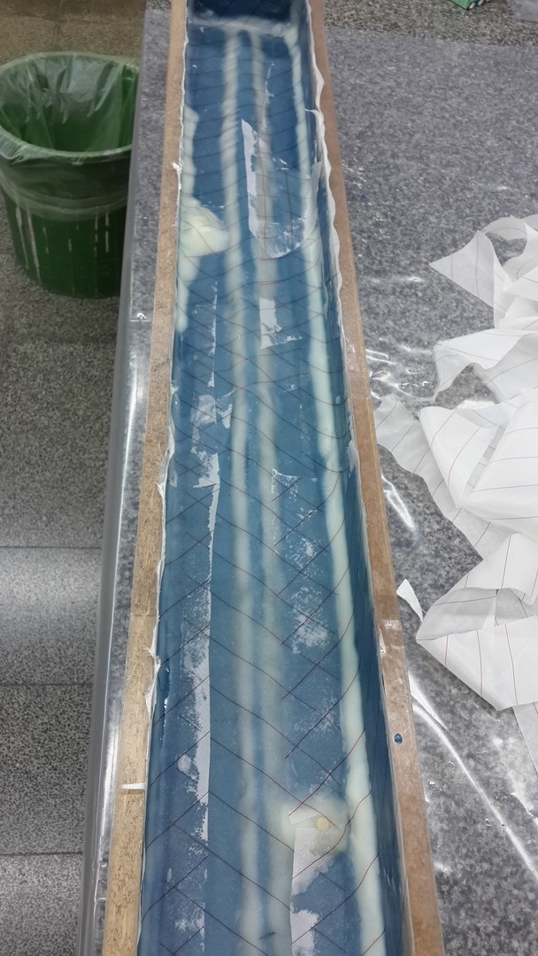

    הגיע זמן התבנית...
    חיברתי סופית את המחבר לחץ אוויר עם טייפ טפלון על מנת שלא יידבק, בתבנית יווצר מקום מיוחד למחבר הזה
    השלמתי את הקרקיט על הרווח שנשאר מהמחבר
    שמתי את פיני מרכוז במקום שלהם ואת מה שיהיה תעלות ניקוז לדבק
    בניתי את הקירות התומכים והדבקתי על כל הMDF טייפ טפלון
    אחרי עוד כ-10 שכבות של וואקס (Better safe than sorry), מרחתי שכבת ג'לקוט
    אחרי כשעה וחצי, הג'לקוט נהיה כמעט יבש - כשנוגעים בו הוא עדיין מרגיש דביק אבל לא משאיר סימנים על האצבע, בשלב הזה מורחים על כולו דבק אפוקסי כדי לקשור בין ההדבקה של הג'לקוט לבין הדבק הטרי.
    שמתי שכבה אחת של חתיכות מאד קטנות של פיברגלס עדין ורק אחר כך שמתי יציקת דבק מעורבב עם אירוסיל וסיבים קצוצים על הפינות, מאד חשוב שזה יקרה אחרי שכבת הפיברגלס כדי למנוע שברים בפינות חדות.
    ואחרי עוד שכבה-שתיים של פיברגלס עדין ווידוא הוצאת כל הבועות שנכלאו בין הג'לקוט לפיברגלס, שמתי שכבת בד קילוף.
    המטרה היא לתת לשכבה הזאת להתייבש (זו השכבה הכי חושבה מכיוון שהיא זו שמחזיקה את הג'לקוט) ואחר כך להמשיך לעבות את התבנית כאשר העובי הסופי יהיה בסביבות 6-8 מ"מ.
    איתן.

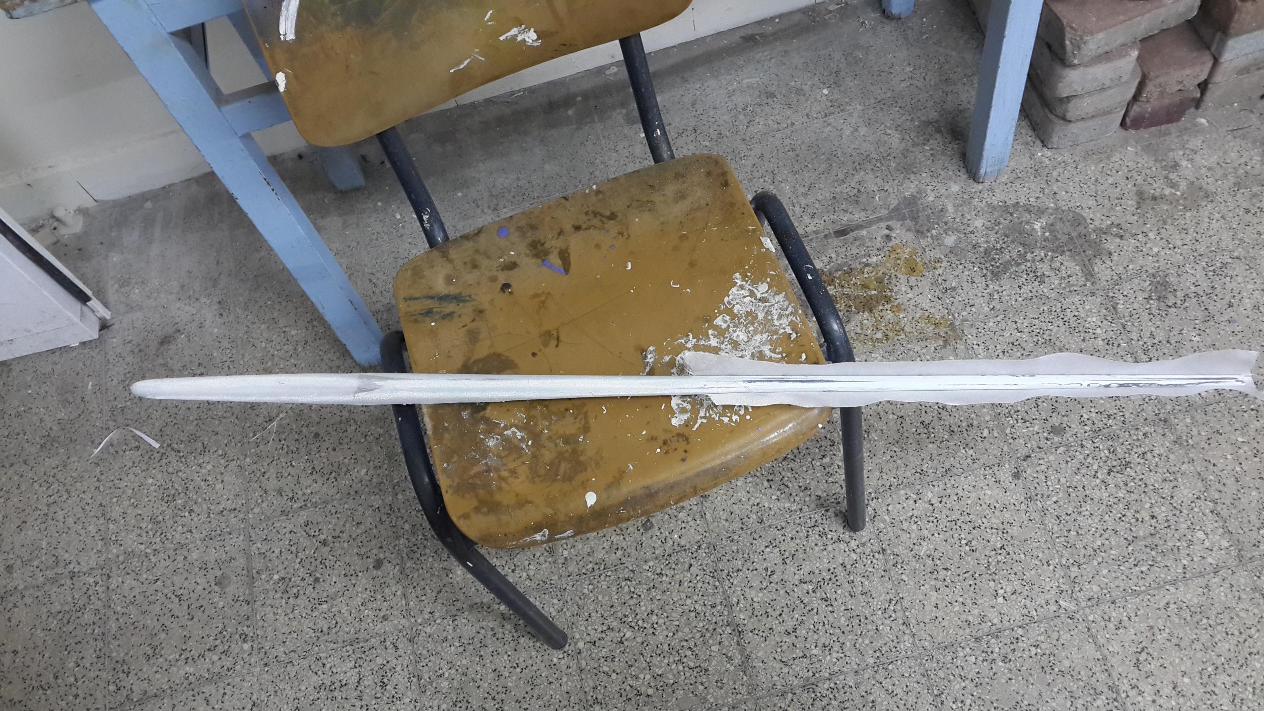

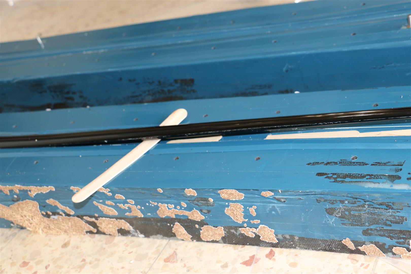

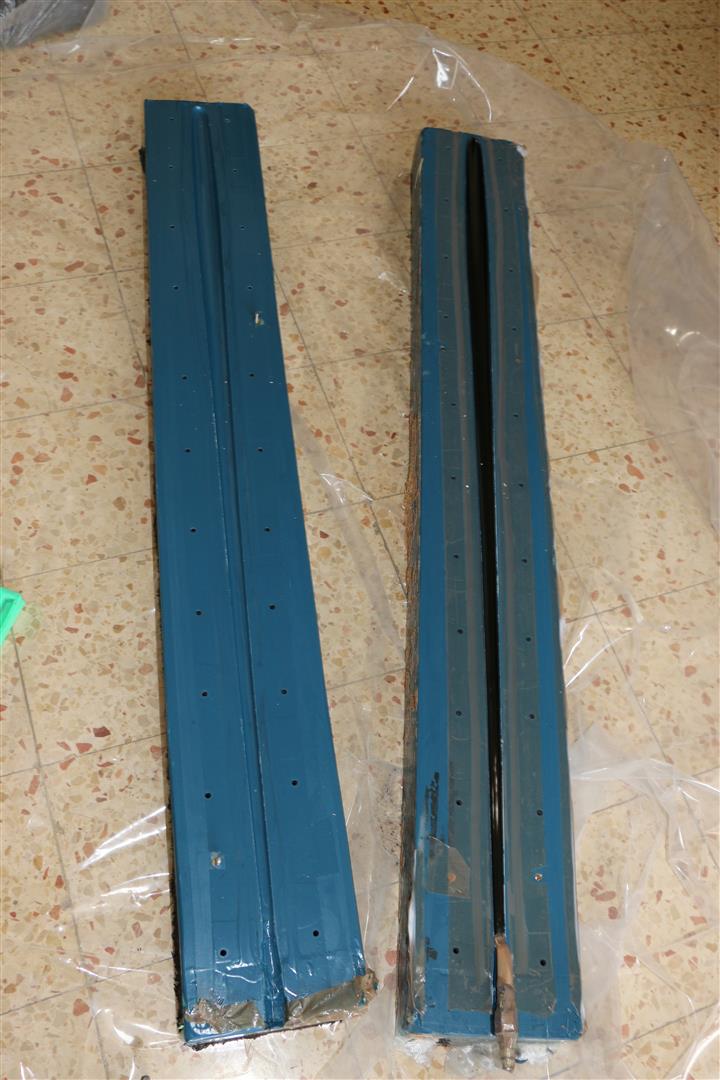

    סוף כל סוף חלצתי את התבנית!
    החדשות הטובות הן שהתבנית יצאה ממש ממש יפה! אין שום תפיסות של הגולם בתבנית ולמעשה התבנית יצאה מושלם!
    החדשות הרעות הן שהיה Undercut קטן ובגלל זה הגולם לא יצא בשלמותו... אבל אני די בטוח שבגלל שהגופים הרבה הרבה יותר גמישים, לא תהיה אם איתם שום בעיה.
    ההתחלה...
    ההמשך...
    הסוף...
    המקום היעודי למחבר לחץ אוויר
    ואחרי ההתלהבות, הדבקתי אומים בשביל הברגים שסוגרים את הברגים
    השלב הבא - לבדוק איך התבנית מתנהגת בזמן ניפוח בלון
    איתן.

    אחרי שעשיתי טרימינג לתבנית, בדקתי איך היא עובדת עם לחץ גבוה, לשמחתי הרבה אחרי שניפחתי את הבלון (ללא בדים בתבנית) הצלחתי להגיע ל5.5 [באר] ועצרתי מכיוון שאני לא מתכוון לעלות מעבר ל4-4.5 [באר] כשאעשה את הגופים עצמם.
    אתמול עשיתי את החלק הראשון, לחלק הזה יש 2 מטרות:
    1. לראות\לבדוק את התבנית ואיך לעבוד איתה בלי לבזבז חומר יקר ובלי לעשות ליווח בדים מורכב.
    2. לעשות גוף דמה שישמש אותי לעשיית ג'וגל לחופה.
    הגוף יצא מאד נחמד עם כמה "באגים" קטנים פה ושם, אבל לשמחתי אף אחד מהבאגים האלה לא היה בגלל פגם בתבנית אלא בגלל שאני עדיין לא רגיל לעבוד עם התבנית הזאת, החלק הראשון היה בנוי בסה"כ מ-2 שכבות של קרבון 195 גר\מ2 עם כיוון סיבים של 45 מעלות (שהתברר כטעות), בתמונות אפשר לראות שבגלל שהבד גס יחסית וגלל כיוון הסיבים היה מאד קשה להשכיב את שאריות הבדים (שמשמשות להדבקה בין שני החצאים) בגלל זה הגוף הראשון לא יצא מושלם.
    השלב הבא הוא להכין את הג'וגל לחופה, בשביל לעשות את זה ציירתי את הצורה של החופה שאני רוצה על הגוף, חתכתי אותה, שייפתי לצורה, והתבקתי לתבנית בעזרת דבק מגע (3M-77).
    מחר אעשה גוף "אמיתי" ראשון, ובמהלך השבוע-שבוע וחצי הקרובים אעשה תבנית לחופה עצמה ולתושבת הגה גובה.

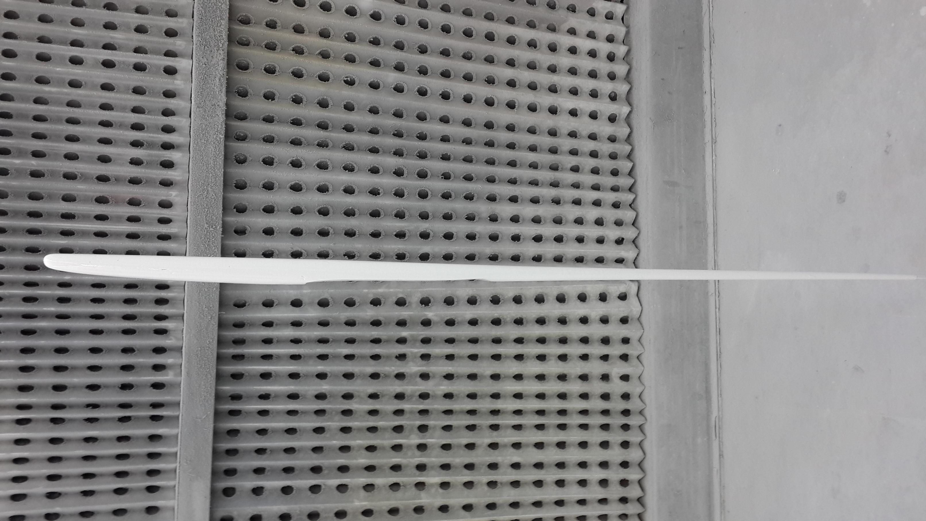

    אחרי אין ספור שעות עבודה, סוף סוף קצת נחת... הגוף יצא פשט מושלם! והרבה מעבר לציפיות.
    מאד מאד הופתעתי שיצא לי גוף כל כך קשיח מצד וכל כך קל מצד שני! אני לא מכיר עוד גוף כזה קשיח במשקל כזה...
    מיד אחרי החליצה
    למרות שלא רואים כל כך טוב בתמונות האלה, הפיניש שלו ממש טוב ומבריק!
    למרות שסחטתי כל טיפת דבק מהבדים לפני ההנחה בתבנית, בזכות הלחץ הגבוה (5 באר) יצא עוד קרוב ל-4 גרם דבק!! (כן, זה הרבה... )
    ועכשיו ההפתעה האמיתית - המשקל של הגוף הוא 30 גרם!!!! בדקתי את זה מספר פעמים ב-2 משקלים שונים כי לא האמנתי שזה אפשרי!
    אחרי טרימיניג וחיתוך החור לחופה, הוא ירד ל-29 גרם!!
    בקרוב אני אמור לקבל בדים קשיחים יותר וקלים יותר, אני מאמין שבעזרתם אוכל לגלח עוד 1-2 גרם, ואז זה באמת יהיה הגוף הכי קל בעולם!
    איתן.

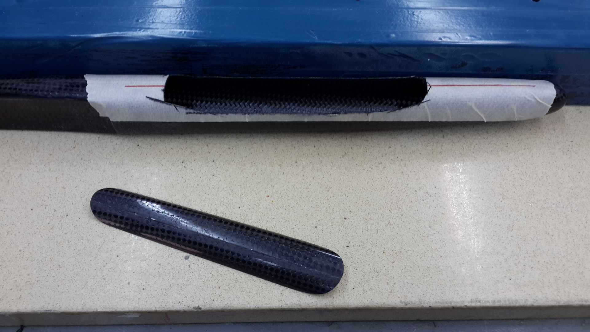

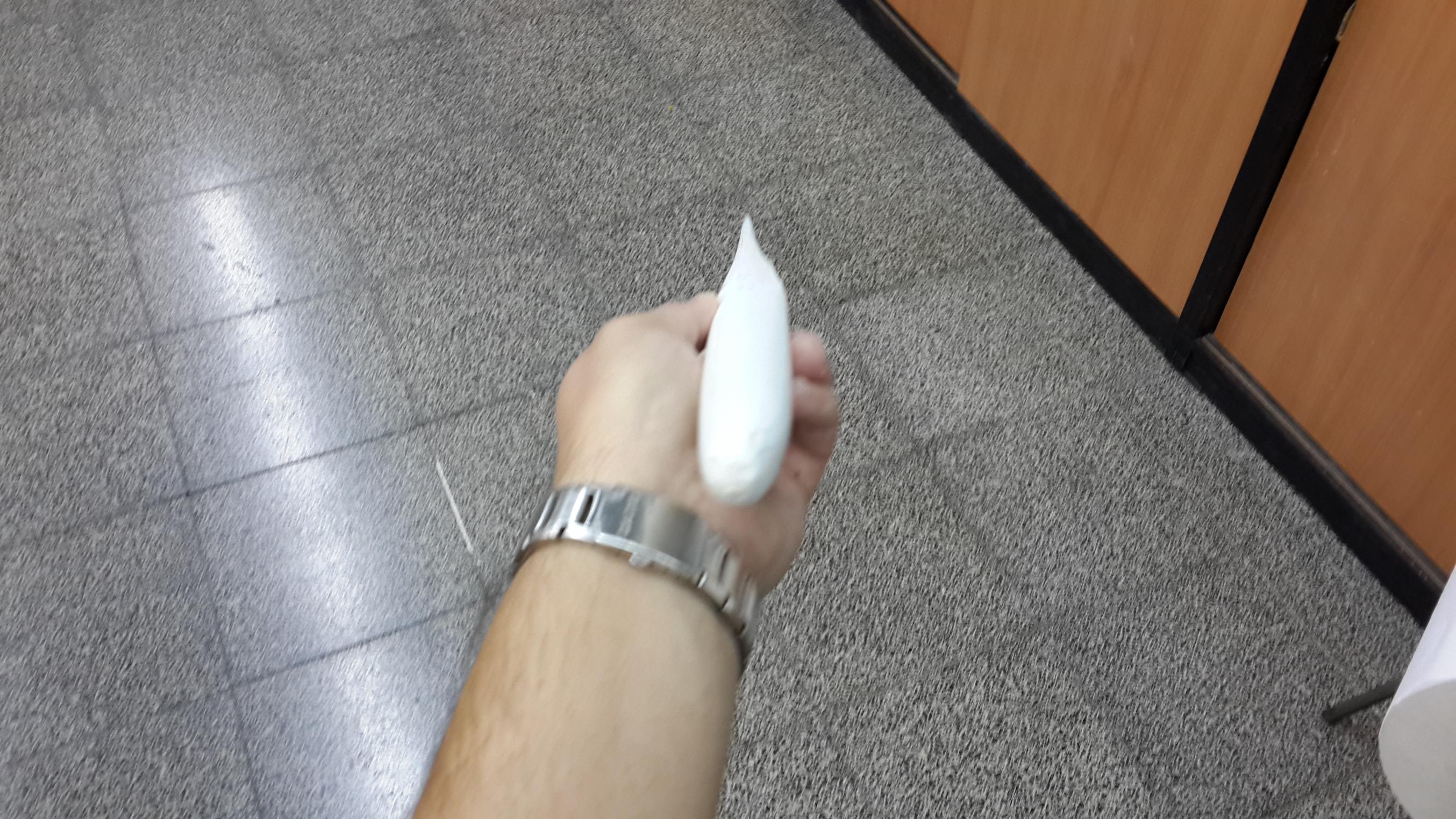

    בעצתו של מישהו מRCG עשיתי ניסוי העמסה קטן לגוף - החזקתי את הגוף באיזור הכנף ובקצה הבום זנב העמסתי משקולות כאשר המטרה היתה להגיע למשקל של כ3-3.5 קילו (הערכה מאד מאד מחמירה)
    בלי להיכנס לכל הפרטים - הגוף החזיק בלי בעיה 3 קילו, אבל כשהעמסתי 4 קילו (היה לי רק משקולות של 1 קילו) הצלחתי להרים אתם וכעבור 2 שניות הגוף נשבר, המסקנה היא שהליווח הזה הוא טוב ומספיק חזק כדי להחזיק גם את הזריקות הכי חזקות.
    היום סוף סוך עשיתי את התבנית לחופה, כרגע זה לא נראה הכי טוב למרות שיהיו כאלה שכם יאהבו את זה
    איתן.

    היום חלצתי את התבנית לחופה ושייפתי אותה לגודל הנכון (לא צילמתי...)
    בנוסף לזה ביקשתי מיוסי שיכין בשבילי תושבת הגה גובה, אני הדבקתי אותה לגולם ומחר אעשה כמה התאמות קטנות ואצבע בצבע יסוד כהכנה לתבנות.
    איתן.

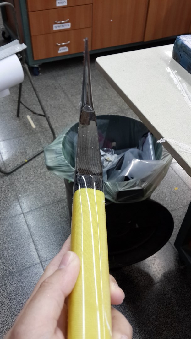

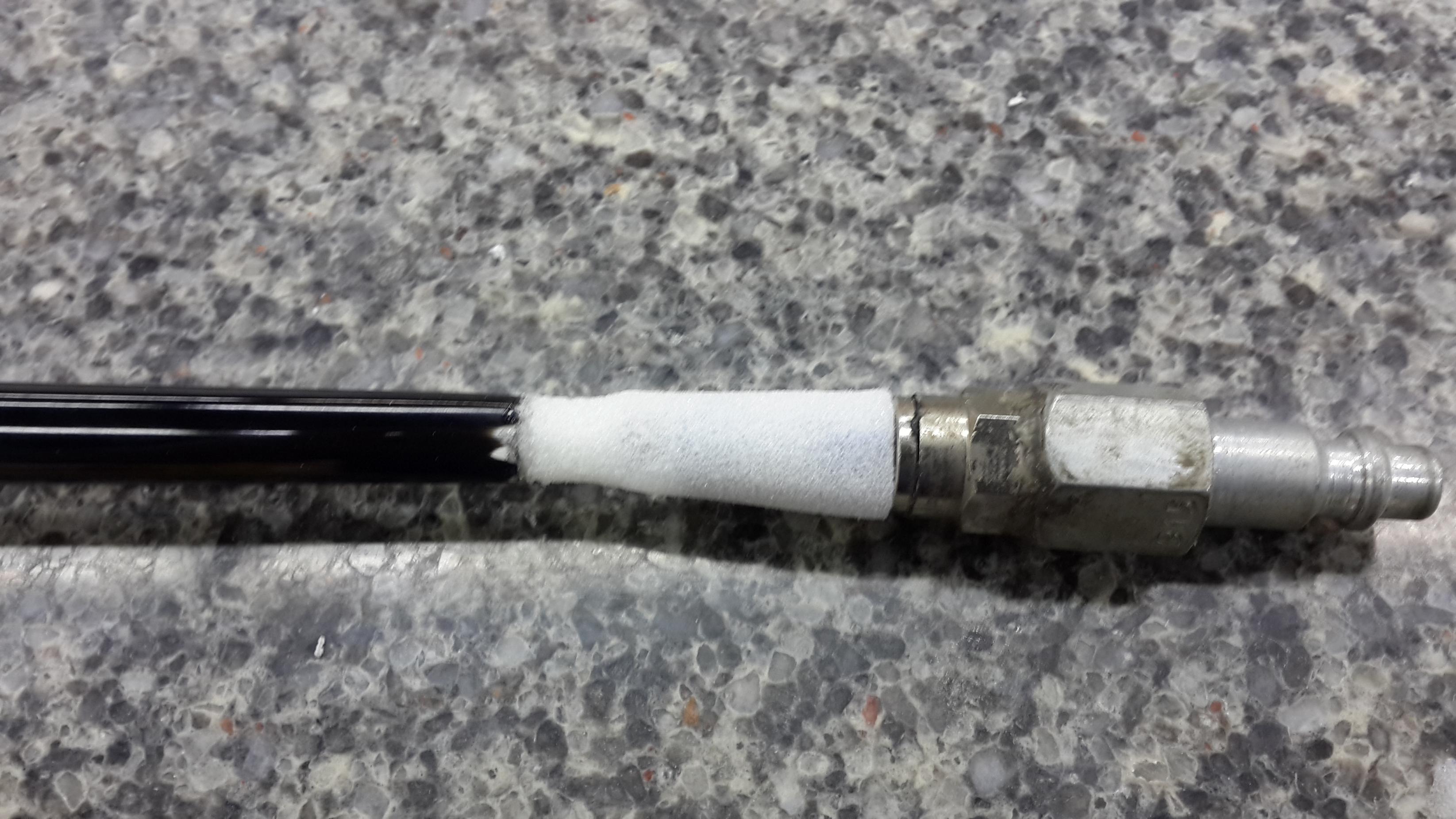

    עבר קצת זמן מאז העדכון האחרון... בשבועות האחרונים סיימתי את כל המתקנים והתבניות, עשיתי 7 ניסויים שונים של ריבודים שונים.
    קודם כל סיימתי את התבנית של החופה וייצרתי חופה אחת
    הכנתי את הפיילון של המייצב גובה לתבנות
    ותבנתתי אותו באותה שיטה כמו תמיד...
    כמו שאמרתי
    סייג לחכמה שתיקה!
  26. #25
    Beersheba, Israel, Israel
    3,208
    88
    הודה 222 פעמים ב 158 הודעות
    כמו שאמרתי קודם - ייצרתי 7 ניסיונות שונים של גופים
    נשארו 3 אופציות:
    1. גרסת ה"טנק" במשקל של 36 גרם, מאד מאד חזק!
    2. הגרסה ה"רגילה" במשקל של 32 גרם, טיפונת חלש יותר יותר מה"טנק"
    3. הגרסה ה"קלה" שעדיין דורשת בדיקה בטיסה
