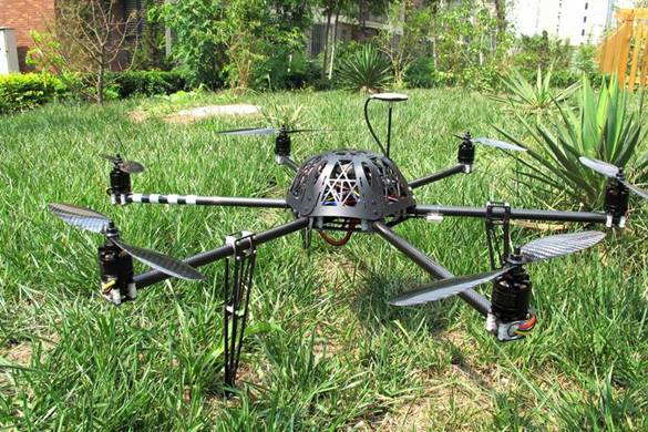

    שלום לכולם,
    רציתי לקבל חוות דעות שלכם...
    שקלנו בהתחלה לקנות S800 - קיט שלם כולל wookong עולה בסביבות ה 25k +-.
    חבר של אחי מצא אפשרות חלופית לפריים תואם לפריים הנ"ל, המפרט הוא:
    שלד
    FH-H800 Carbon fiber and ABS
    גודל 80 ס"מ. יכול להתקפל לניוד קל
    270$
    http://www.foxtechfpv.com/fhh800-ful...ame-p-553.html
    מנוע
    Sunnysky 2814-11 KV 700 motor
    37$*6
    http://www.foxtechfpv.com/sunnysky-2...tor-p-382.html
    (אפשר ללכת על 400KV נותן יותר זמן ריחוף.)
    פרופ תואם ל-DJI S800
    1555 plus Carbon Fiber Propeller CW&CCW
    24$ * 6
    בקר esc 30A
    17.5$ * 6
    http://www.foxtechfpv.com/1555-plus-...ccw-p-582.html
    צריך להחליט. ניתן נאזה2 (400$), ואפילו KK2
    עד כאן סה"כ (לפני מסים)
    669$
    בטריה
    3s 9000mah lipo battery
    89$
    1-2
    מה דעתכם ?

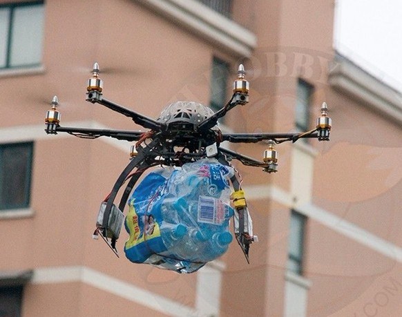

    קצת תמונות Click image for larger version.
ID:	100678Click image for larger version.
