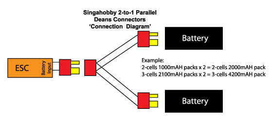

    מה רע בדבר כזה

    מה רע בדבר כזה
    זה חיבור במקביל, הוא רוצה חיבור טורי .
