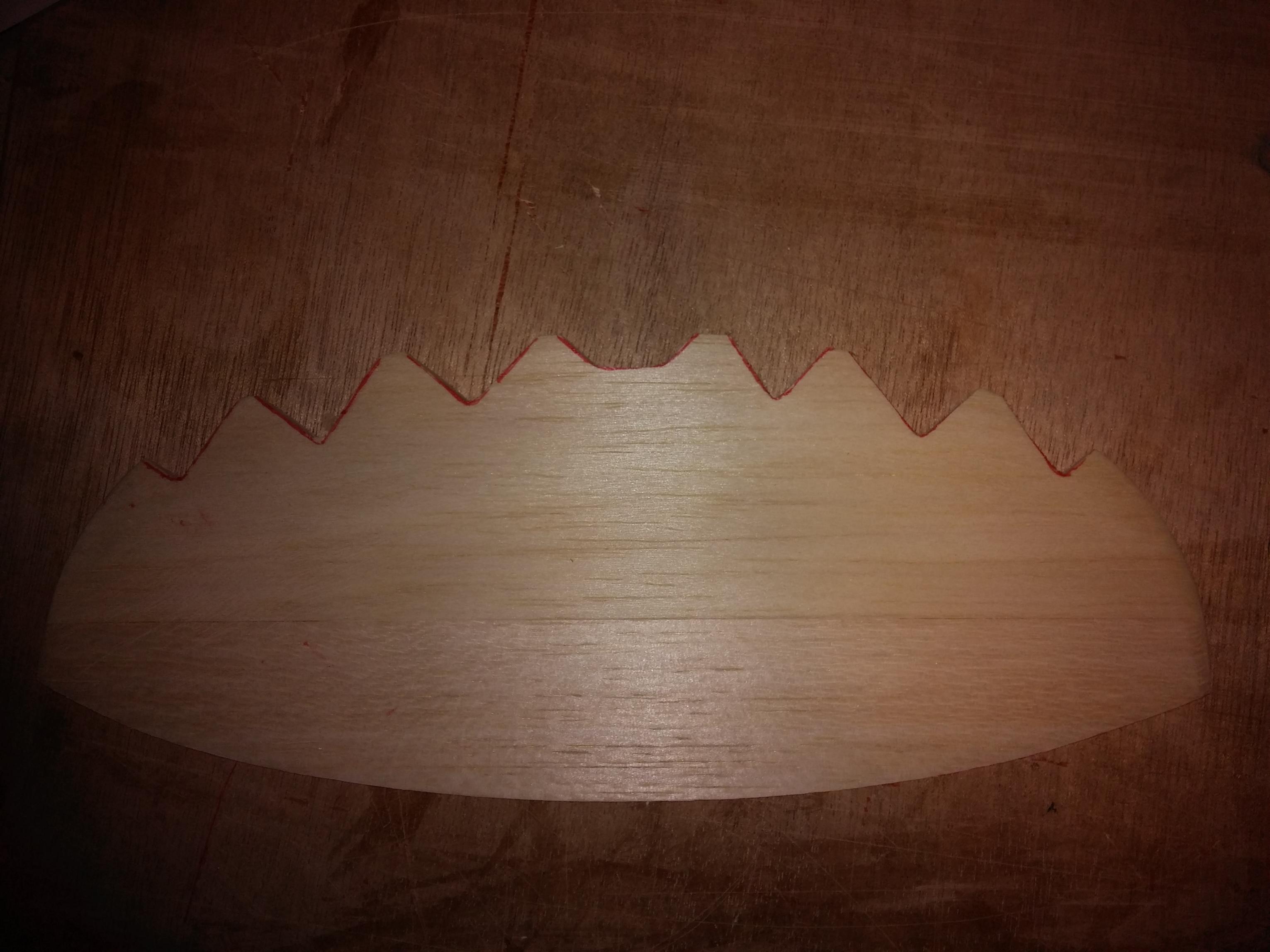

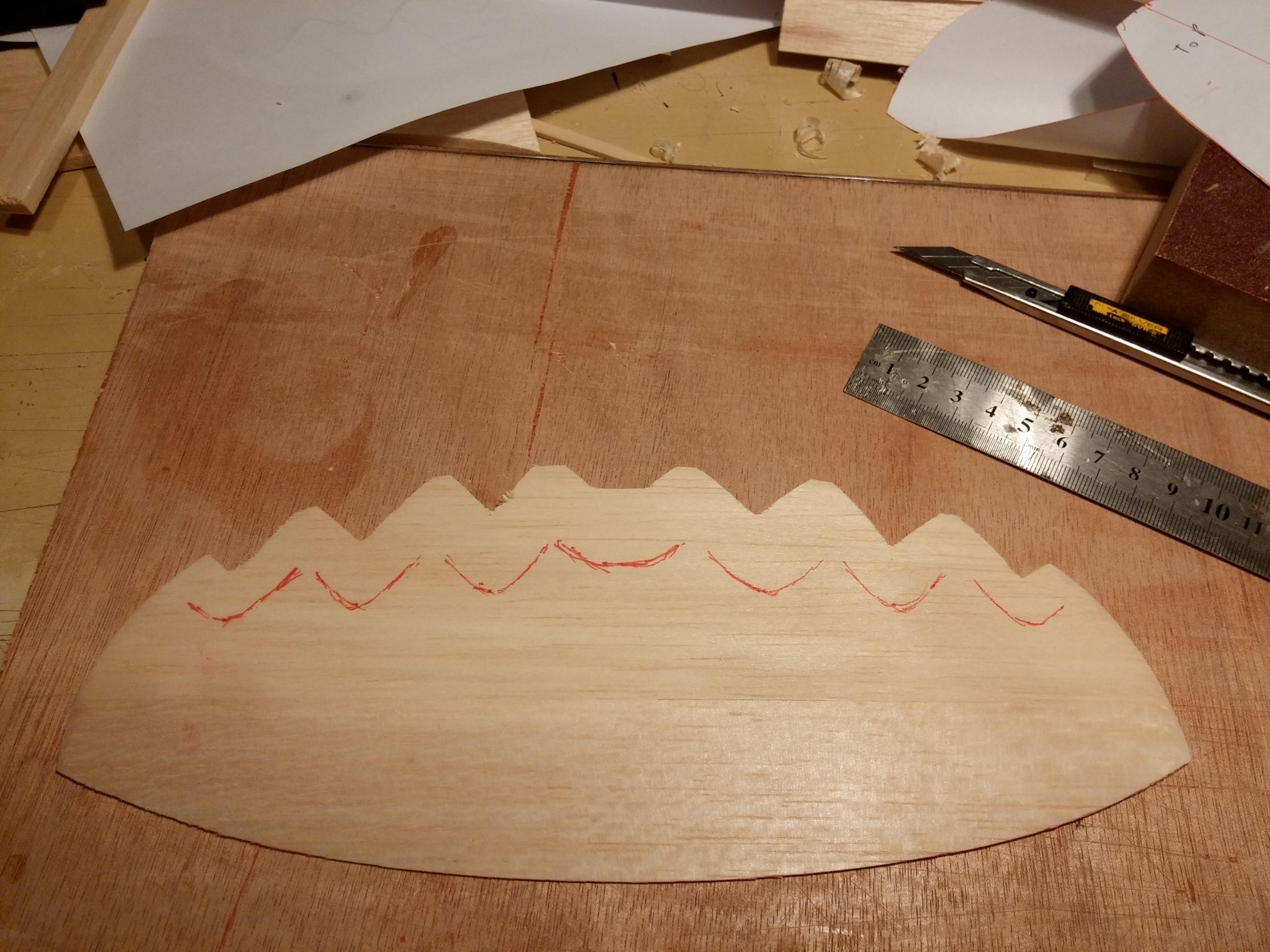

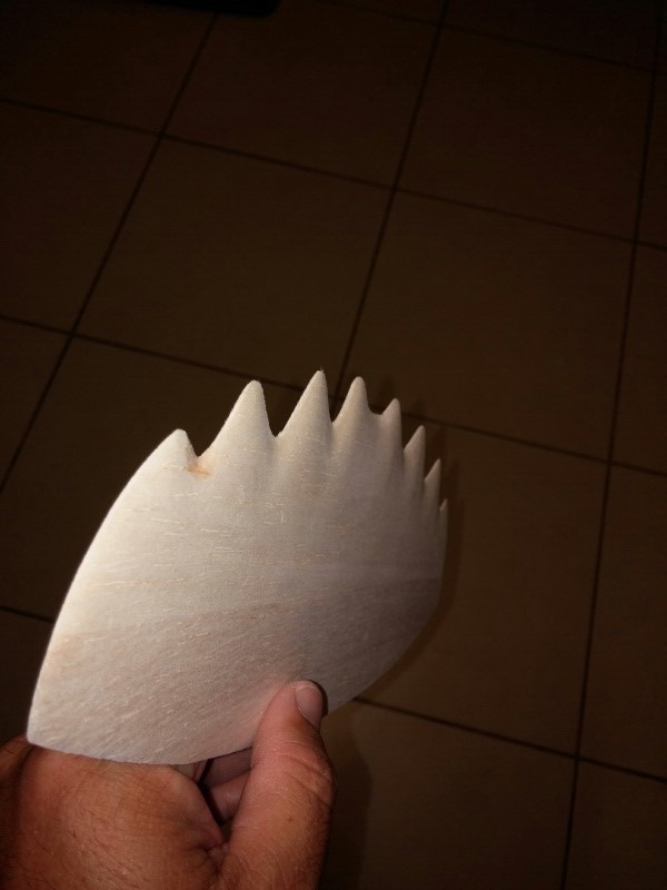

    הגאים החלטתי לבנות לבד, אלו הגאי בלזה מצופים פיבר, הגה כיוון עם שיני כריש לטובת ביצועי זריקה, בדומה למה שעשיתי בסטארק שלי לפני מספר חודשים.
    בשרשור הזה אני אציג את תהליך הבנייה.

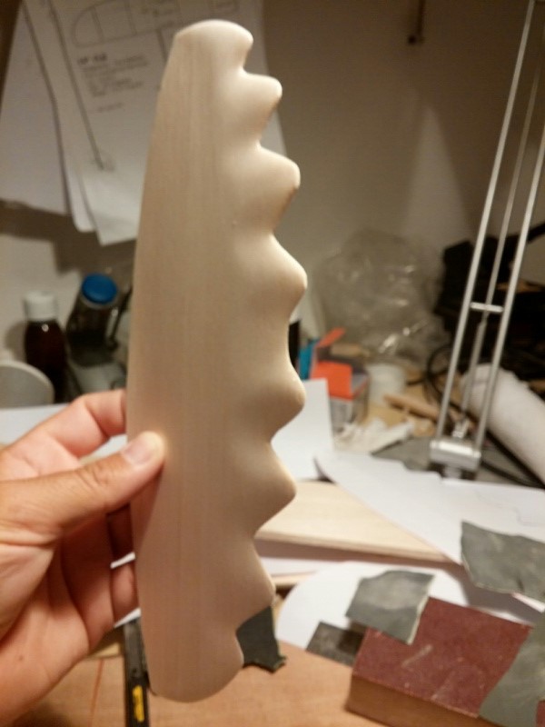

    ראשית הגאים,

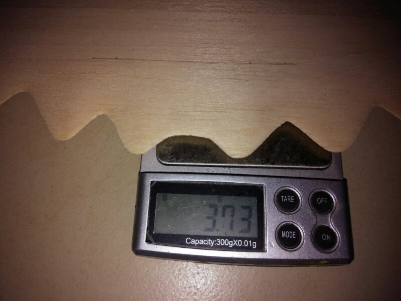

    בלזה קלה, משויפת לצורה. פרופיל בעובי 5.5% בשני ההגאים, סימטרי בהגה הגובה, אסימטרי בהגה הכיוון.

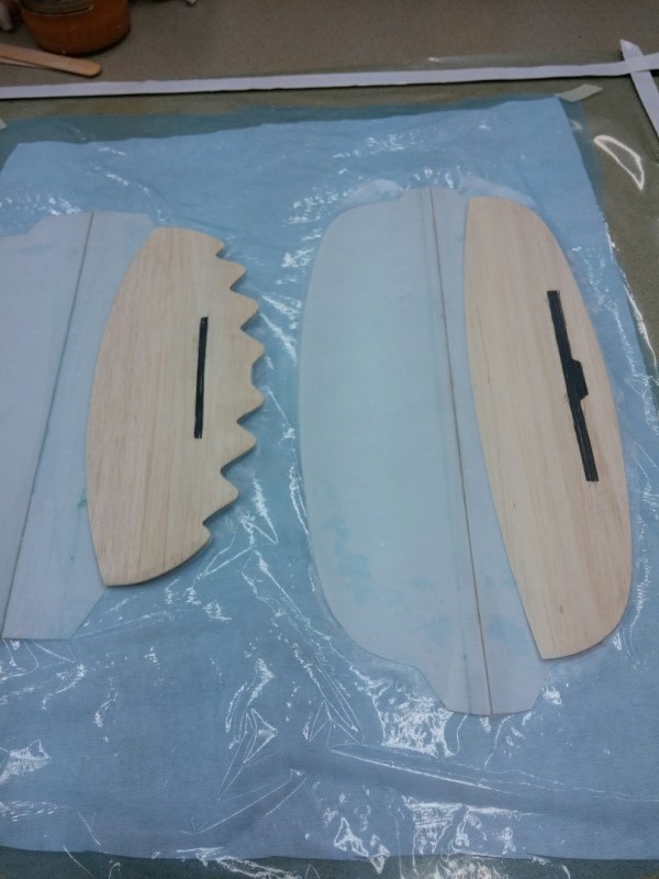

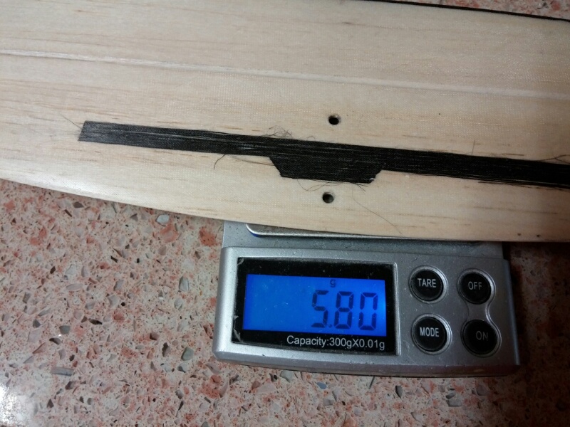

    לאחר השיוף מדביקים להגאים סיבי פחמן לקורה וסרט קוולר לציר.

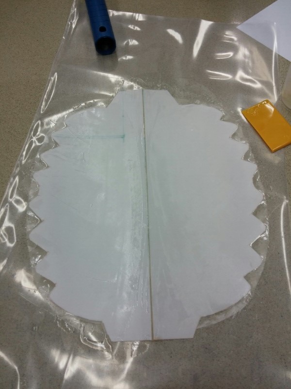

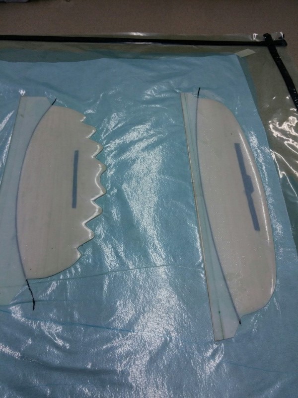

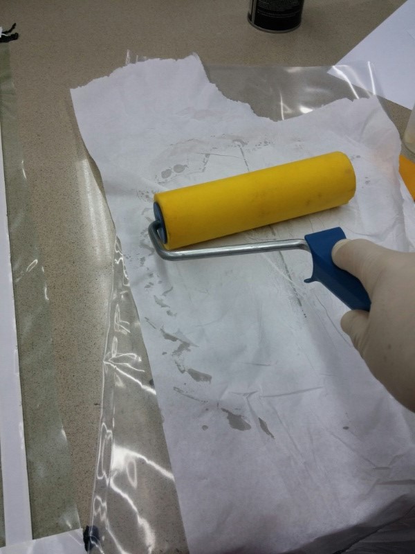

    ציפוי ההגה בבד 25 גרם למטר נעשית בוואקום בין שני מיילרים עבים.
    הספגת הפיבר נעשית על גבי המיילר ולאחר מכן סופגים החוצה את עודפי האפוקסי ע"י מגבת נייר ורולר.
    לאחר מכן מספיגים את החיזוקים והציר באפוקסי וגם מהם מוציאים עודפי אפקסי בזהירות.
    בשלב הבא ההגאים ממוקמים על גבי המיילרים עם הבד וסיב פחמן ספוג באפוקסי ממוקם בשפת הזרימה. מטרת הסיב היא לחזר את שפת הזרימה ולשפר את השרידות של הגה הגובה.
    המיילר נסגר על ההגה והכל מוכנס לשק וואקום.
    משקולות ממוקמות על ההגה למניעת פיתול בזמן שהוא בשק ובייבוש

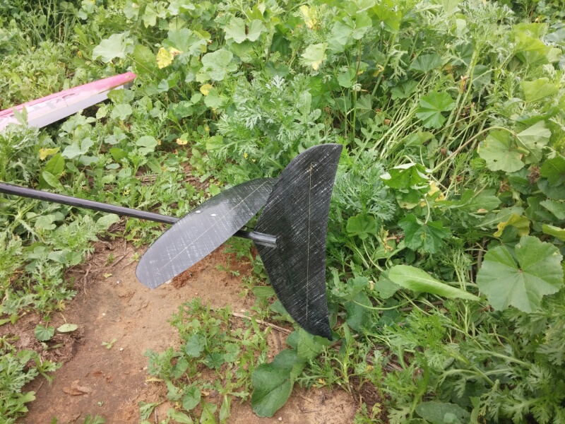

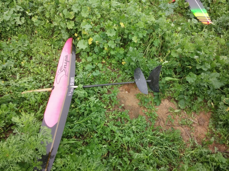

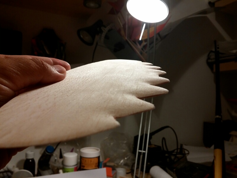

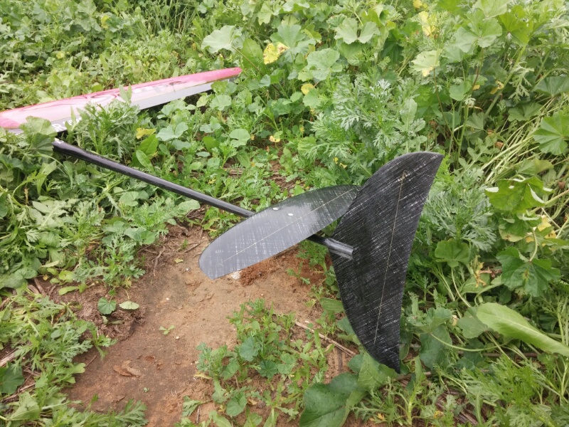

    לאחר הייבוש, מוציאים מהוואקום, מנקים את השאריות ופותחים חריצים להגאים.
    משקל סופי של הסט, 11.95 גרם בלבד.
