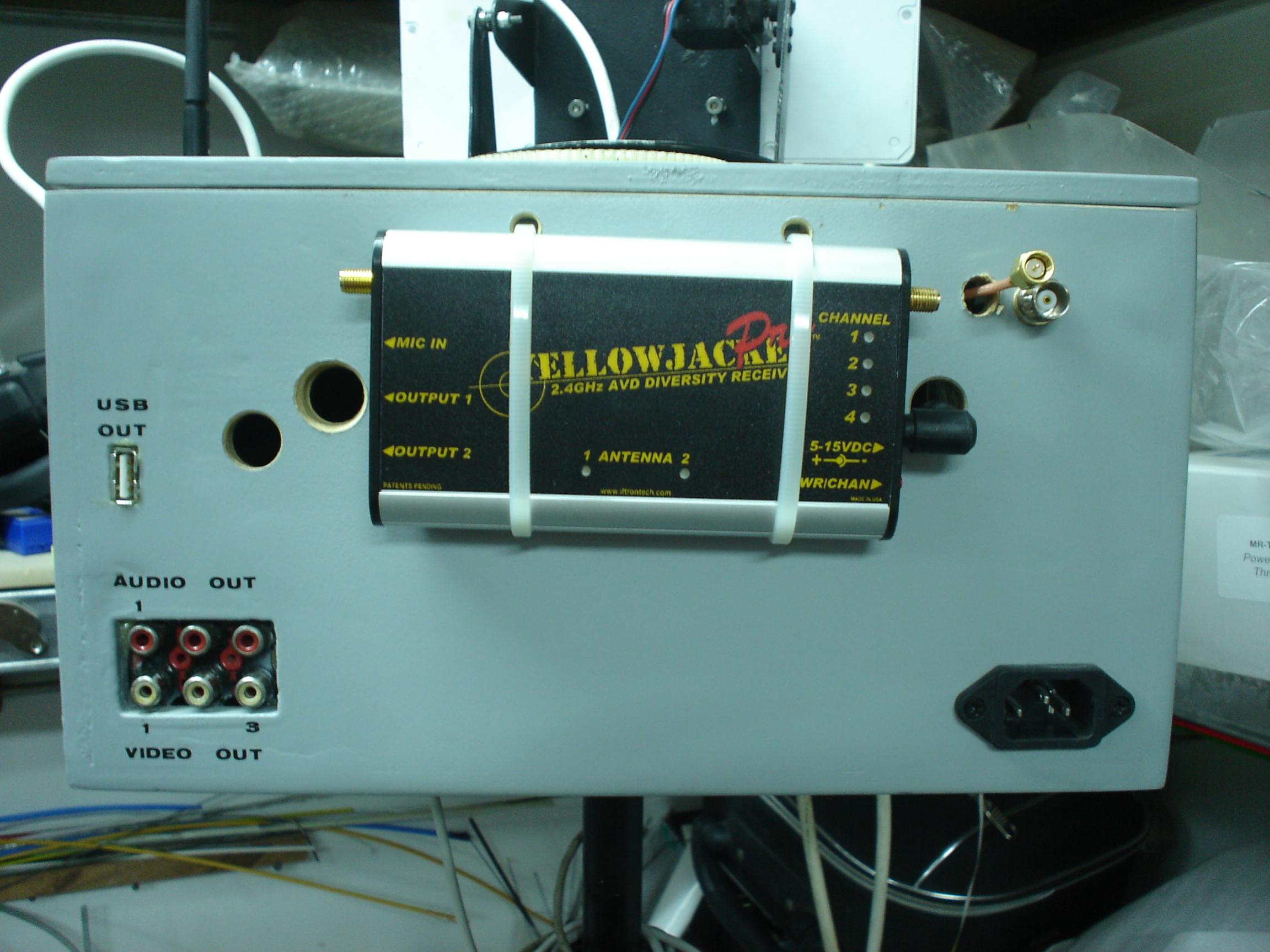

    אני משתמש עם ממיר מתח בתוך הרכב מ-12 וולט ל-220 וולט
    ומחבר לתחנת עבודה כשבתוך תחנת עבודה קיים ספק כח של מחשב עם חלוקת מתחים
    12וולט
    5וולט
    3.3וולט
    הספק מיוצב ואין לי ירידת מתח מהסוללות שהיו לפני כן
    השתמשתי בכל סוגי הסוללות ולכן החלטתי שזה המצב הכי בטוח למי שמטיס רחוק
