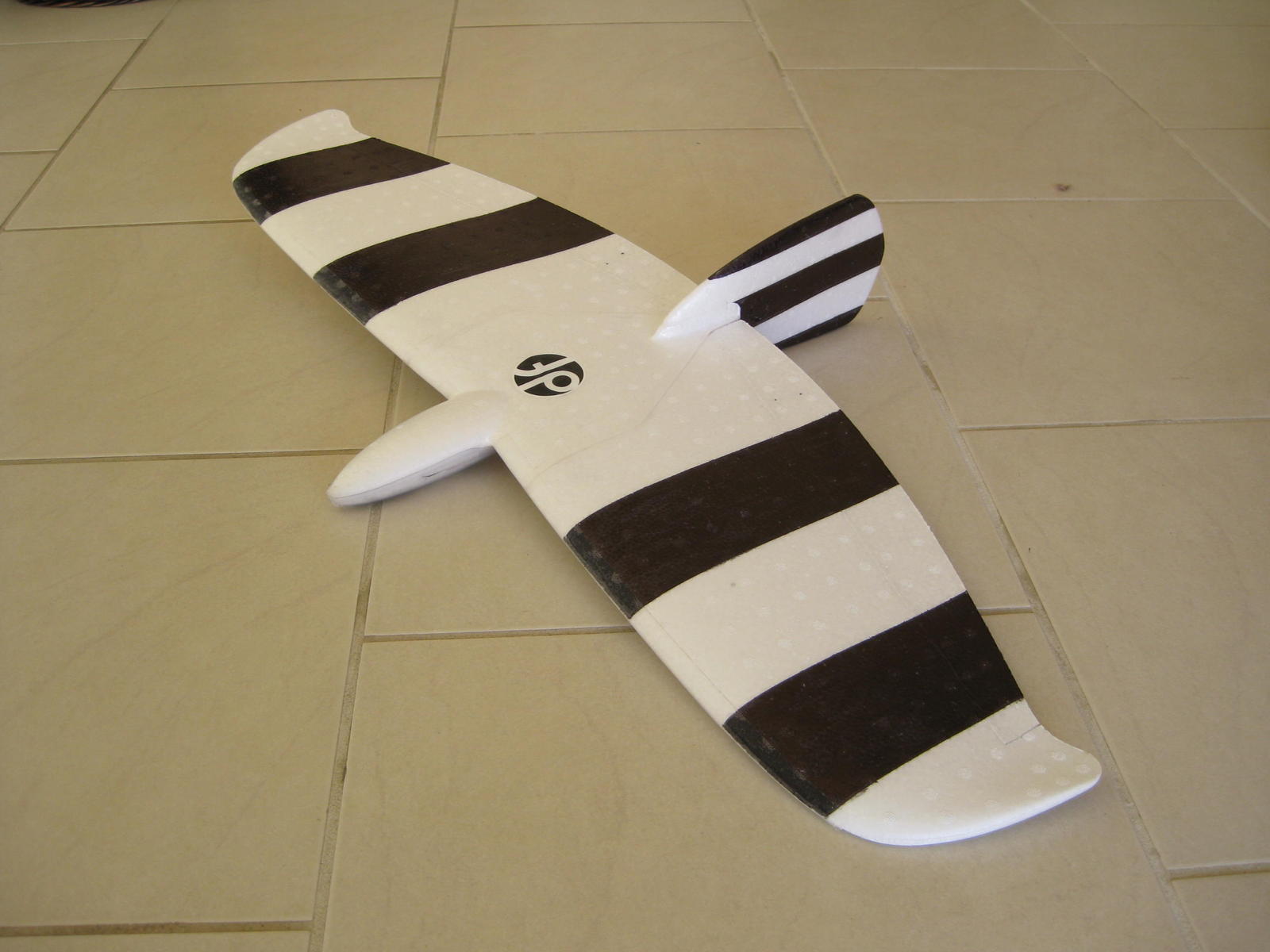

    קודם כל דאון מעולה גם בצוק וגם סתם כ HLG (אפילו מטרמק לא רע), מוטת כנף מושלמת לטיסן בגז' , ממליץ עליו בחום.
    הנה תמונה של הדאון (לא שלי).

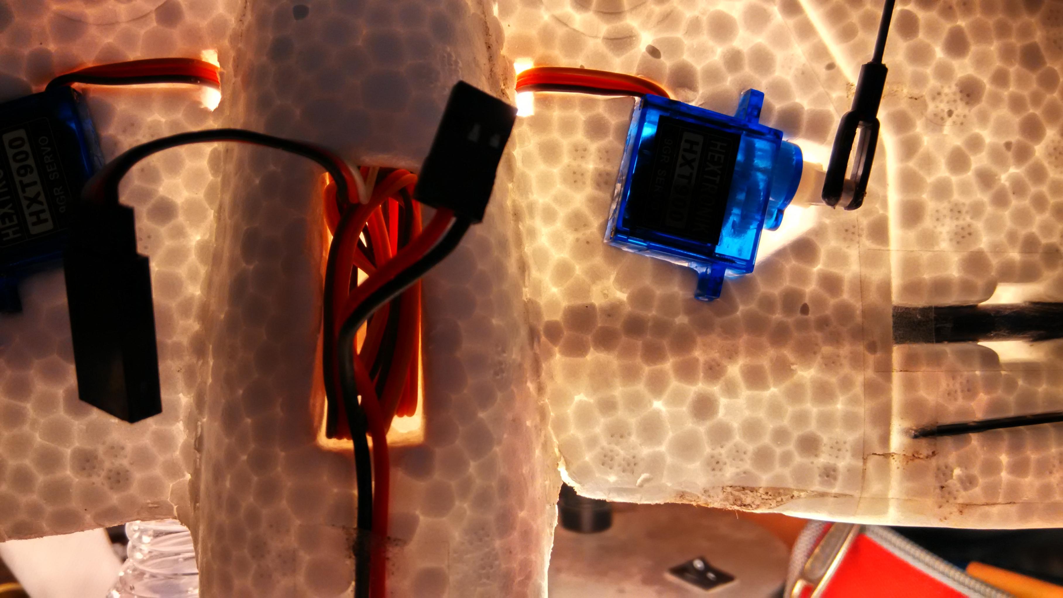

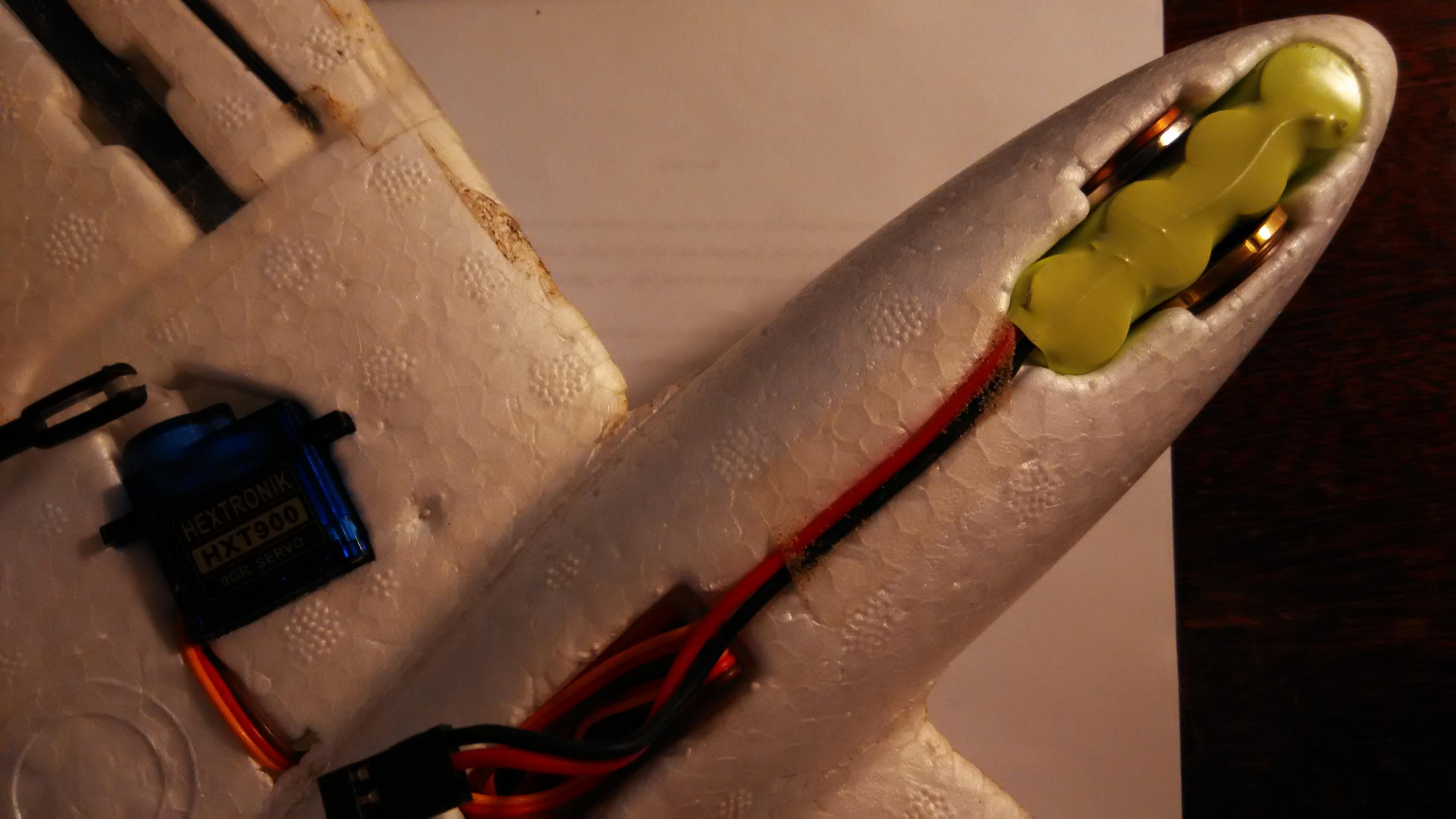

    השבר לא חדש כל כך, אבל יש לי עכשיו זמן לטפל בו.
    בתמונה ניתן לראות שהחלק הקדמי של חיבור הכנף לגוף נסדק (מלפנים).
    אשמח להצעות לתיקון קל (גם במשקל וגם לביצוע). איזה דבקים ואיזה חומרים להשתמש?
    תמונות של האלולה שלי:
Name:	2015-08-06 12.04.24.jpg
    והנה צילום רנטגן של החמודה
    ניתן לראות שיש לה קורת קרבון עגולה 6 מ"מ דרך הגוף
Name:	2015-08-06 12.22.18.jpg

    הטיסן הנ"ל בנוי מEPO
    החומר הזה נדבק הכי טוב עם דבק CA
    הדבק CA הכי טוב זה R21
    יש סמיך ויש דליל, שניהם באותה איכות וכל אחד מתאים למטרה שלו
    מהתמונות שלך לא מובן כלל טיב הנזק

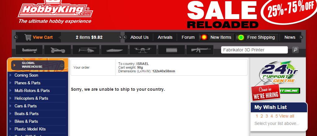

    מישהו יכול להסביר לי מה קורה לסיני?!?!
    תגידו לי שזאת טעות...

    תודה על התשובה עודד,
    אתה יכול לראות בתמונות שהשבר בשפת ההתקפה ומתקדם לכיוון הזנב, אורכו בערך 10מ"מ.
    חשבתי אולי לשפד עם שיפוד במבוק את הכנף לגוף באיזור השבר ואז להדביק, מה אתם אומרים?

    כן ,מה אתה מזמין ?סוללות ?הוא לא שולח!!!

    גם דבק הוא לא שולח. אבל כן תוכל לקבל מהמחסן האירופאי.
