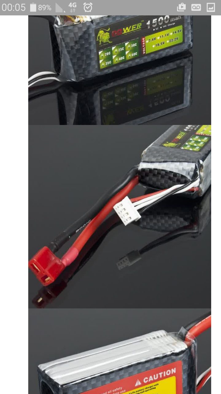

נושא: לא מבין איך לחבר בוללה לרחפן . ב סוללה יש 2 חוט
    Oct 2015
    268
    ברירת מחדל לא מבין איך לחבר בוללה לרחפן . ב סוללה יש 2 חוט
    לא מבין היכן לחבר את הסוללה
    יש ל חיבורים שמה .
    תודה לעזורים

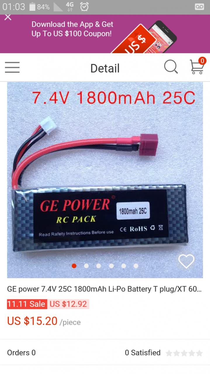

    יש לך קישור ?
    Sent from my SM-G850F using Tapatalk
    Oct 2015
    268
    ברירת מחדל תגובה: לא מבין איך לחבר בוללה לרחפן . ב סוללה יש 2 חו
    זה טוב ?
    Dec 2014
    270
    126
    הודה 21 פעמים ב 20 הודעות
    ברירת מחדל תגובה: לא מבין איך לחבר בוללה לרחפן . ב סוללה יש 2 ח&#
    http://www.ebay.com/sch/i.html?_from...+pair&_sacat=0
    לסוללה תעשה חיפוש עם המילה XT60.
    זה בצבע צהוב כמו שתראה בקישור.

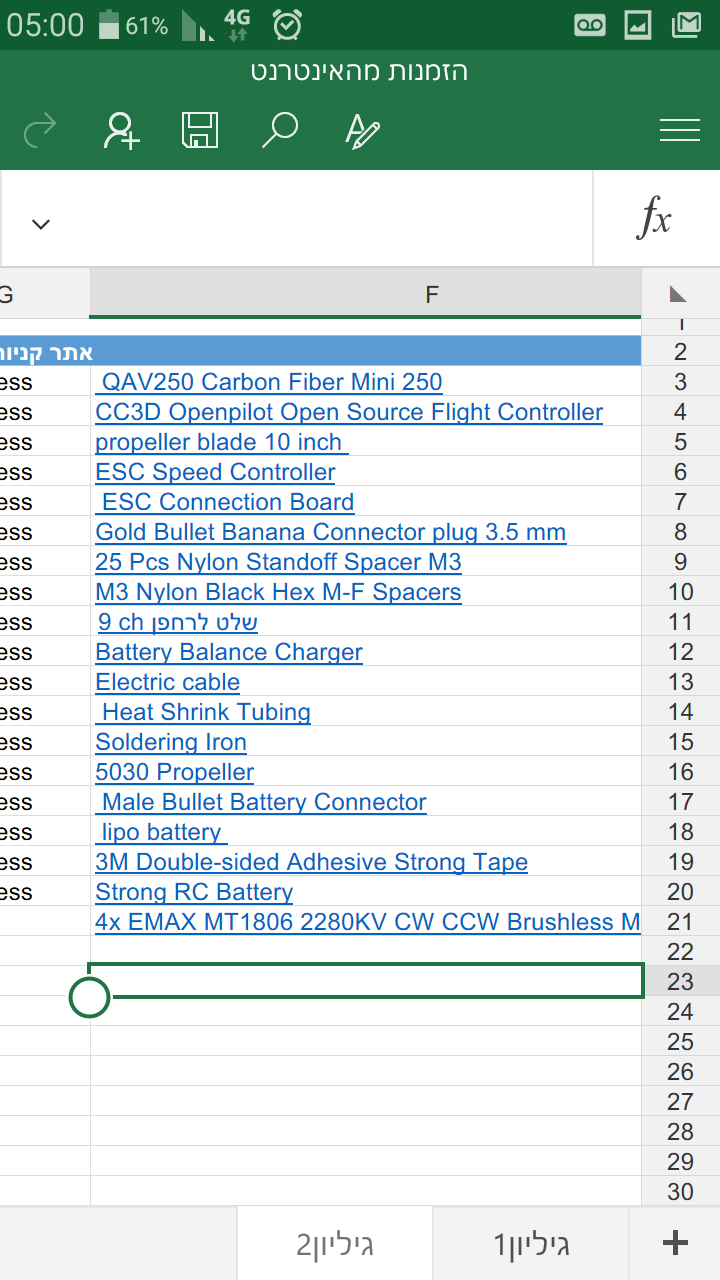

    אני חושב שאתה טועה בסאט אפ.. אתה בונה רחפן מיקרו?
    תן פרטים על הסאט אפ והרחפן שאתה מתכנן להרכיב.. לינקים ותמונות יעזרו.

    גודל 250
    פרופלורים 5 אינץ
    Cc3d
    בקר טיסה
    4 מנועים emax 2280 kv
    נערך לאחרונה על ידי nirvaxal; 08-11-2015 בשעה 03:59:21.

    הדברים שהזמנתי

    10 אינצ פרופ לא ייכנס בשילדה הזו..
    איזה בקרי מהירות הזמנת? כמה אמפר ואיזו חברה?
    בנוגע לסוללות זה הלחמה פשוטה.. בתחביב הזה יש המון הלחמות.. תתכונן

    כן הוא כבר כתב שתיקן ל-5 אינץ.

    כן זה התחביב אני אוהב להתעסק אם אלקטרוניקה . ובקר מהירות 12 אמפר
    4pcs HP 12A OPTO ESC Speed Controller BLHELI 2-4S
