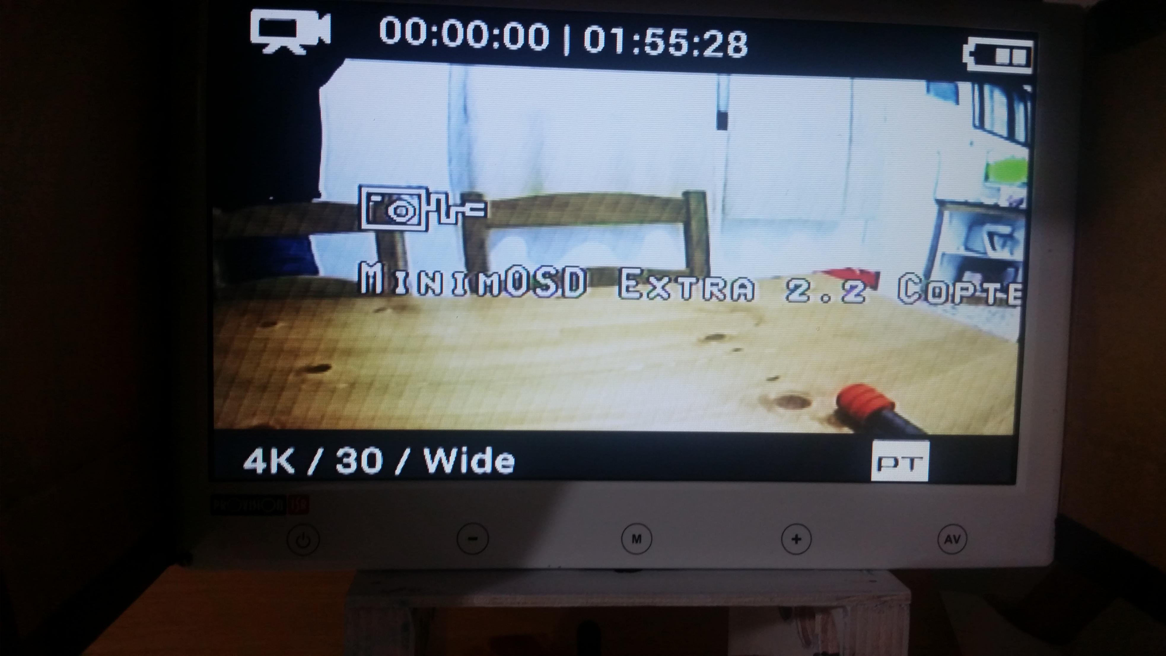

    מערכת שידור קליטה של boscam 600mw אנטנות של immersion תדר 5.8
    כמו שאתם רואים יש הפרעות קשות בקליטת קראתי קצת באינטרנט יש כל מיני מסננים אבל התפקיד שלהם הוא לסנן רעשים המגיעים מהבקרים והמנועים אצלי ההפרעות קורות גם בלי שהמנועים או הבקרים עובדים.
    דבר נוסף הנתונים של הosd עובדים מעולה עד הרגע שאני ממריא.
    לאחר ההמראה הosd פשוט "קופא" נתקע ולא מעדכן את הנתונים.

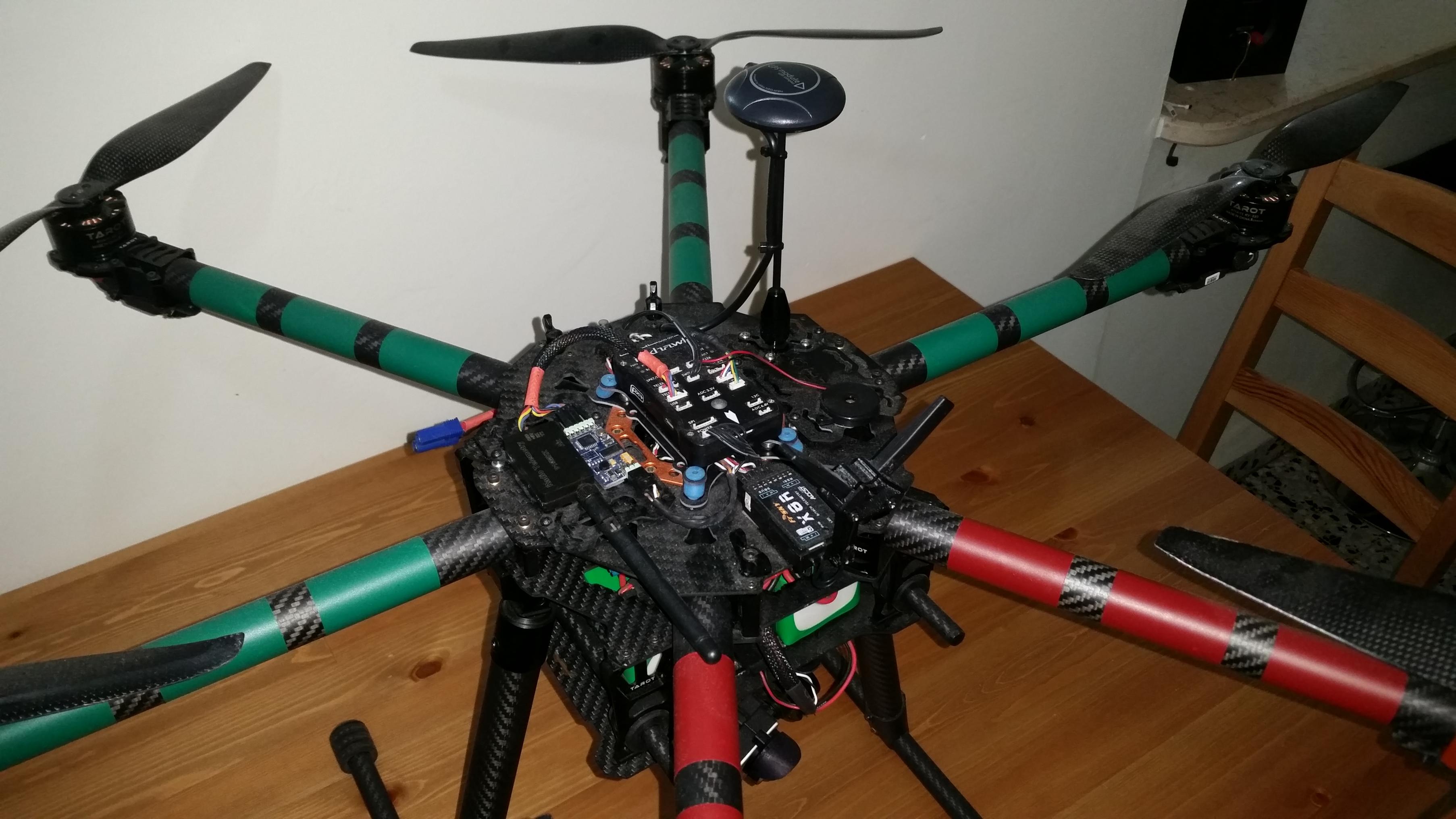

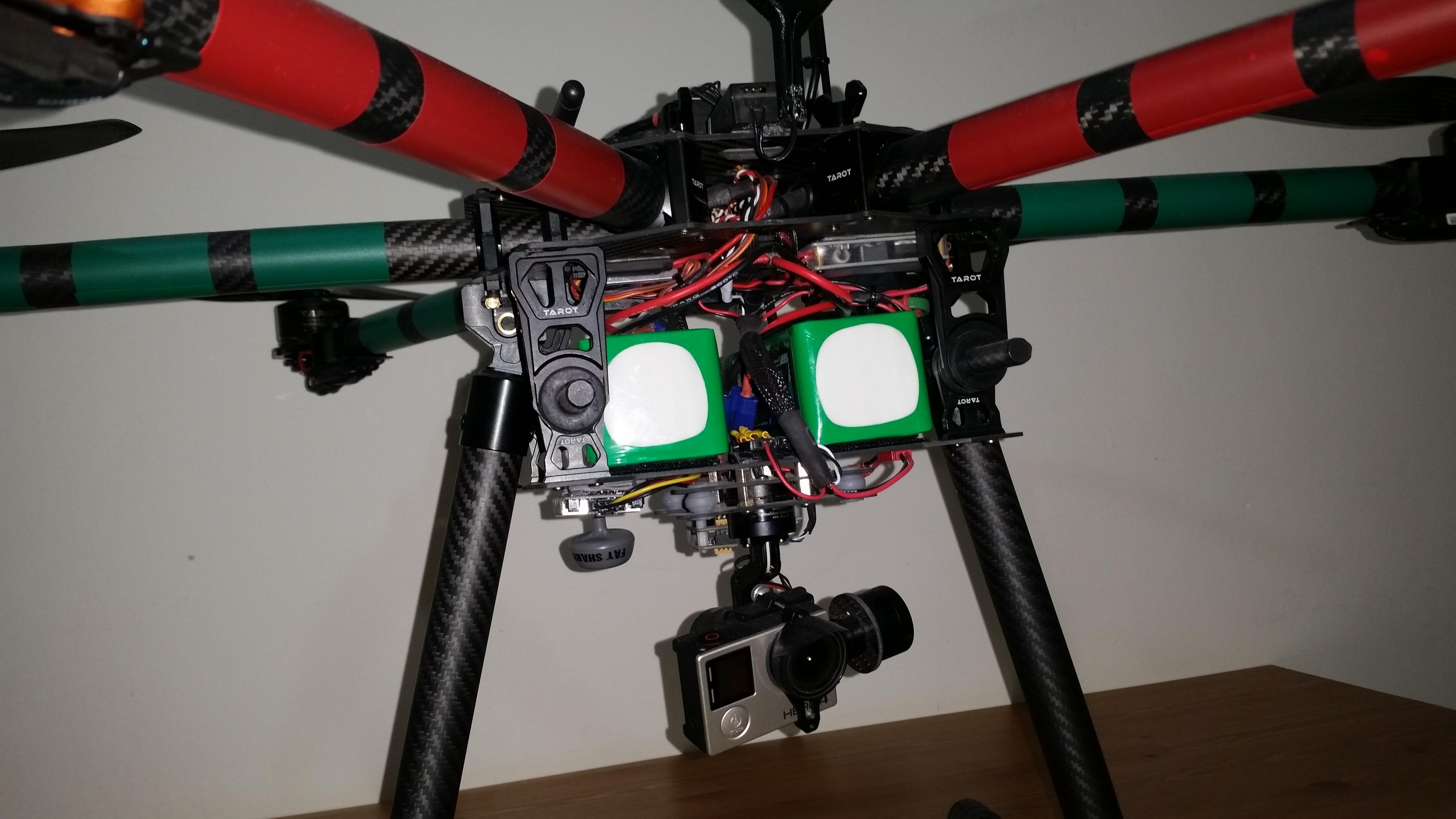

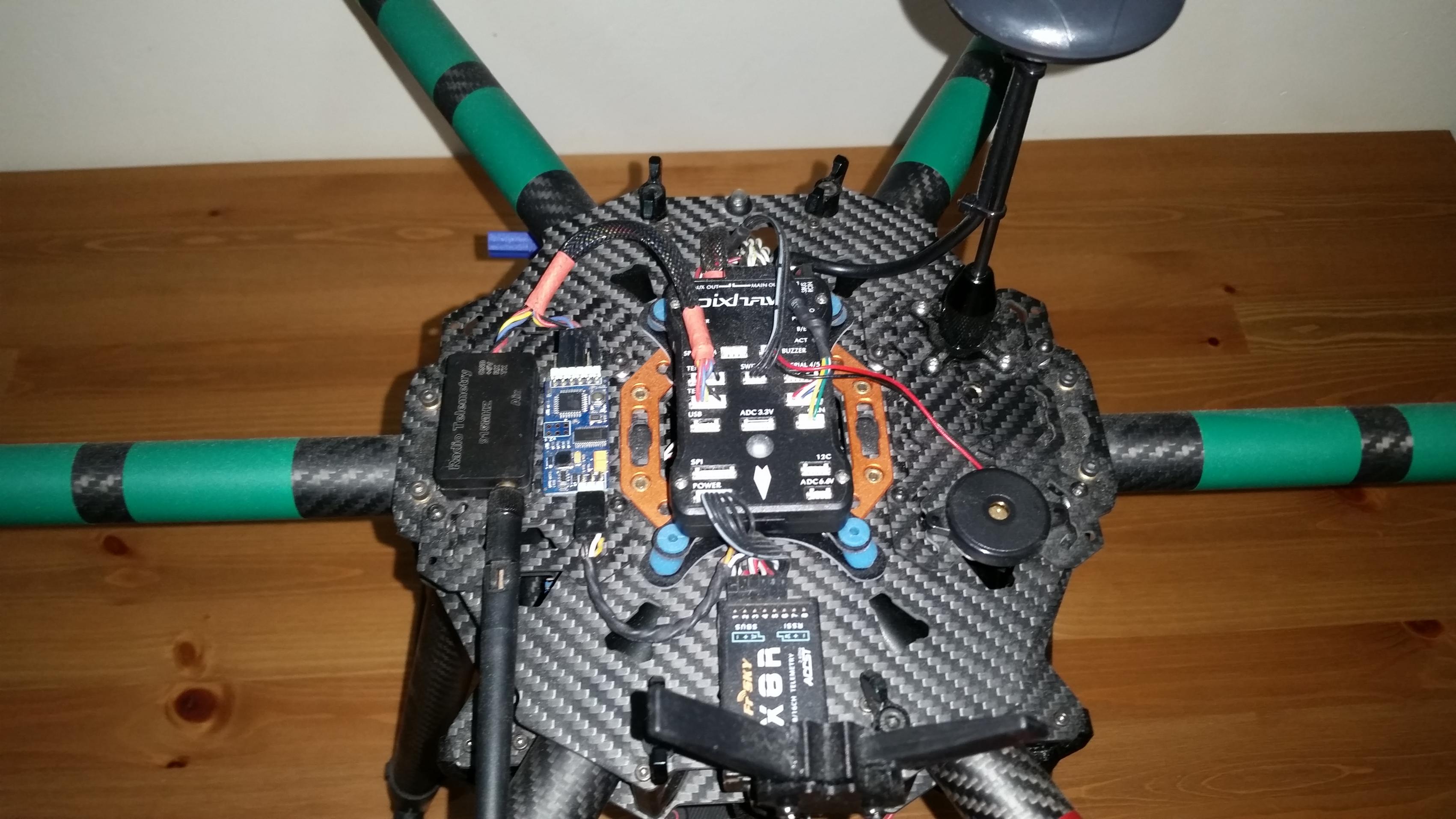

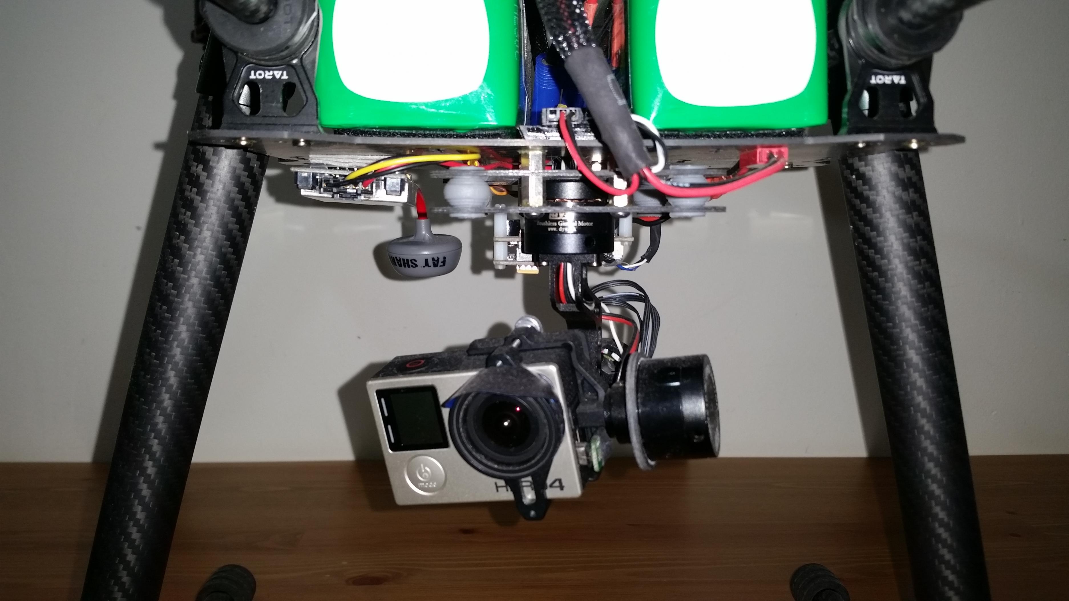

    אז ככה: pixhawk +osd+telemetry+pwoer module
    הpixhawk מקבל מתח מהpower module
    בנוסף חיברתי bec 12v שמספק מתח למשדר וbec 5v שמספק מתח להטענת הגופרו.
    קישורים לbec's
    http://www.ebay.com/itm/Hobbywing-3A...0AAOSwPe1T4LlH
    http://www.hobbyking.com/hobbyking/s...tput_UBEC.html

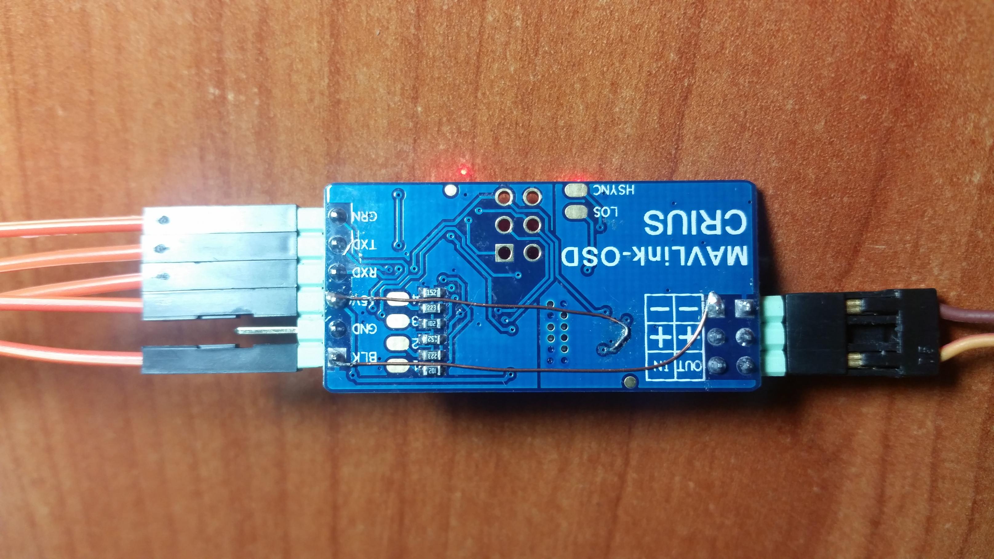

    הosd מקבל מתח דרך הpixhwak והלחמתי לו חוטים ע"מ לגשר את המתח בosd בצורה הבאה:
    החוטים בתמונה זה סליל נחושת מצופה בבידוד
    יכול להיות שהוא דק מדי ? למרות שזה לא מסביר למה דווקא לאחר ההמראה הosd קופא ולא לפני.

    יצרת אנטנה. יש מצב טוב שהחוט הקטנצ'יק הזה משמש כאנטנה וקולט את כל הזבל.

    רעשים שמתחילים אחרי ההמראה (ולפני שמתרחקים) לרוב נכנסים דרך אספקת מתח למערכת הוידאו במקרה שהמתח הזה מגיע מסוללת הטיסה.
    שמת BEC 12V שנראה קצת חשוד - יכול להיות שהוא מוציא 12V רועש לוידאו (ומושפע מרעשים במתח הכניסה אליו).
    ממליץ לך לעשות ניסוי קצר ולספק 12V מסוללת שלושה תאים קטנה ונפרדת במקום מה BEC ולראות איך זה נראה.
