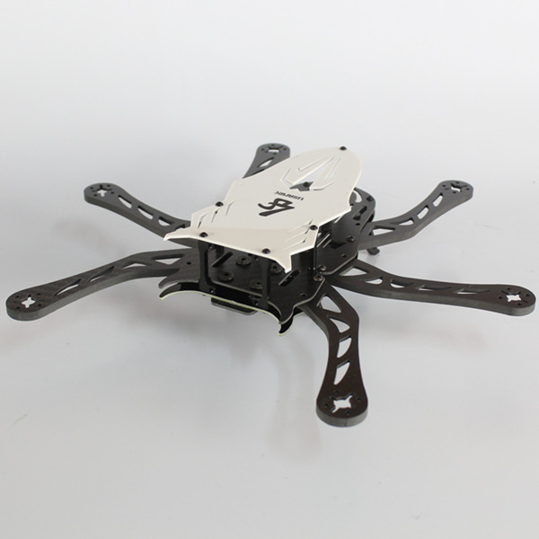

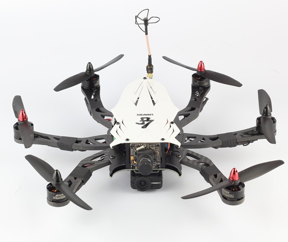

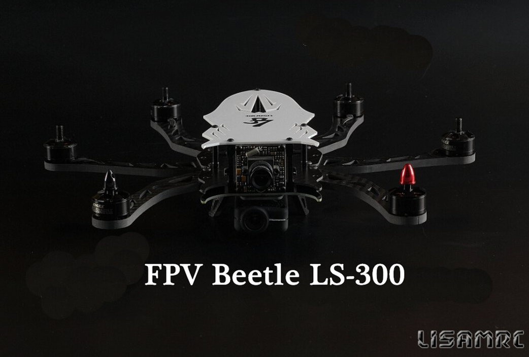

    בניה חדשה רחפן מיני FPV 6 מנועים 4S
    רחפן מיני ראשון שאני מתכנן לבנות, בנוי על סוללות 4S ו ESC 20A
    רוצה אותו חזק ומהיר ועם כל הפינוקים של גיפיאס חזרה הביתה וכאלה
    אשמח לשמוע עצות לגבי רשימת החלקים שציינתי.

    Lisamrc FPV Beetle LS-300 PCB Carbon / Glass Fiber Frame Kit Using Coupon Code WABGRC

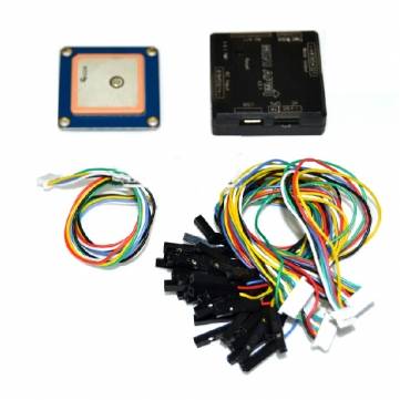

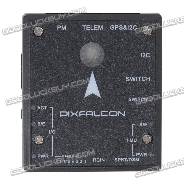

    Mini PX4 PIXFALCON Autopilot Flight Controller STM32F427 for RC Multicopter

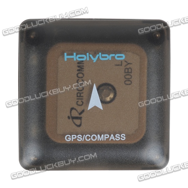

    Neo-M8N Chip GPS+ Compas Module with Case for Mini PX4 Pixfalcon Flight Control

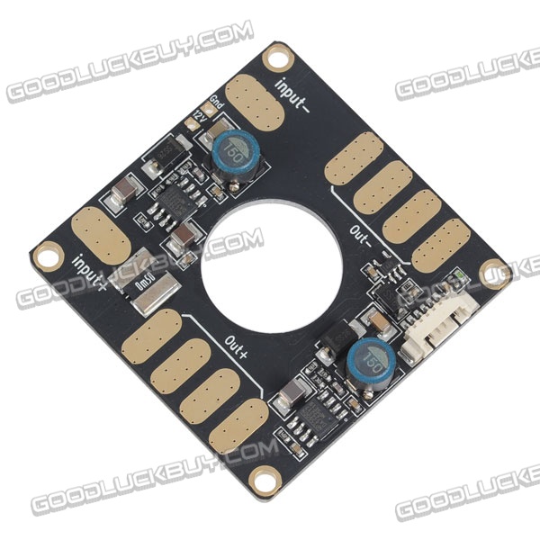

    120A Dual-way UBEC Distribution Board with V/I Sensor for APM Pixhawk PX4 Flight Controller

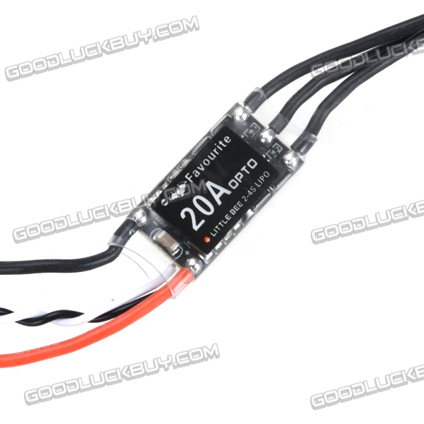

    FVT Littlebee 20A Mini Brushless ESC (2-4S) for Mini Multirotor ZMR250 ZMR180 Racing Quad

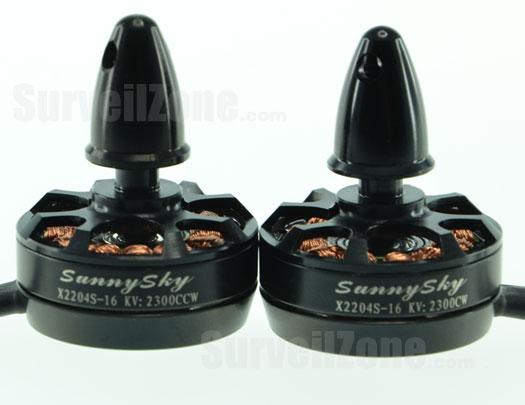

    SunnySky X2204S-16 2300kV Brushless Multirotor Motor - CW *3
    SunnySky X2204S-16 2300kV Brushless Multirotor Motor - CCW * 3

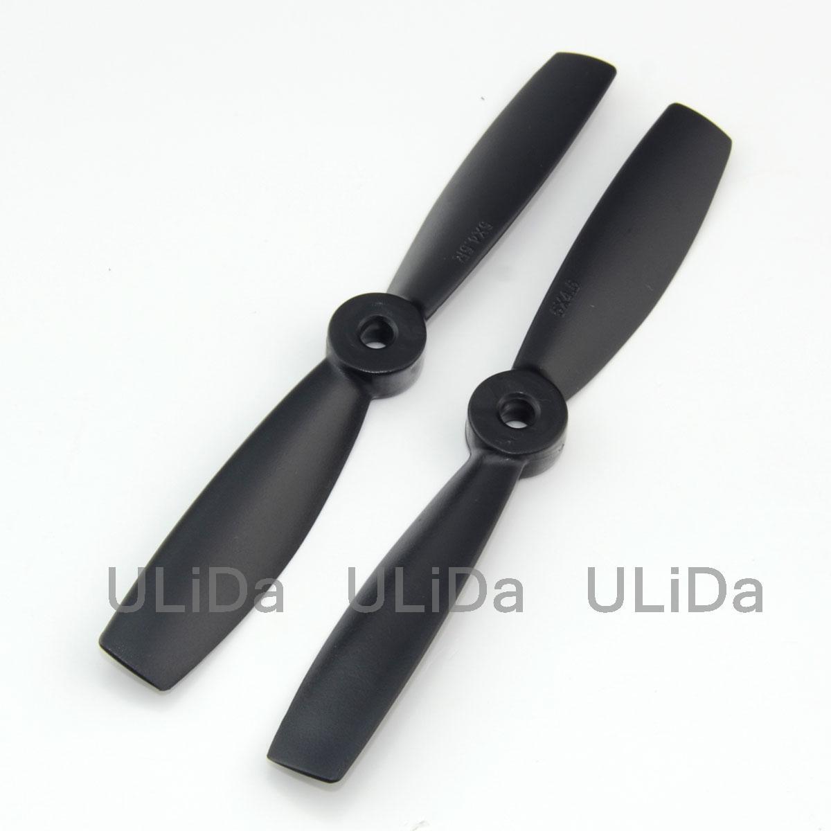

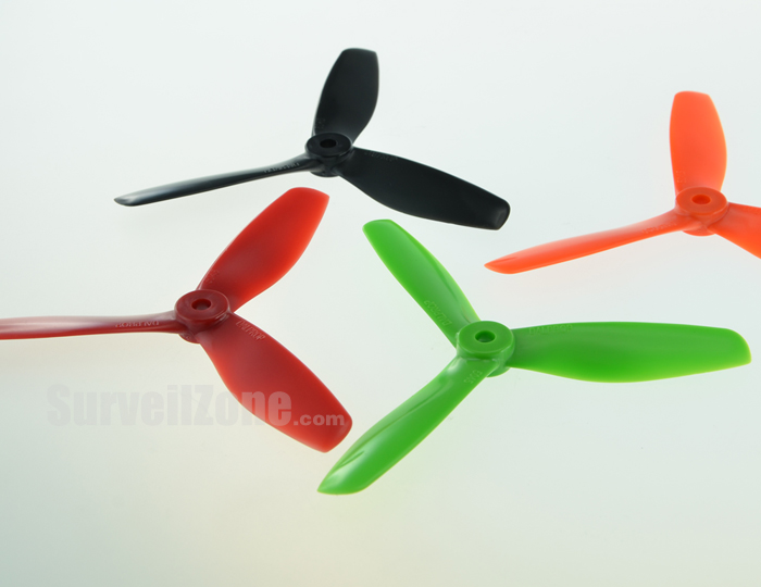

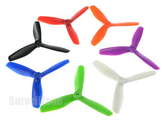

    HQ 5045 BULLNOSE Propellers Prop 5"
    or
    Tri-blade DALprop T5045 Bullnose Props for FPV Racing

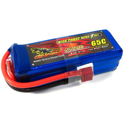

    DINOGY 2250mAh 14.8V 4S 65C Li-po Battery

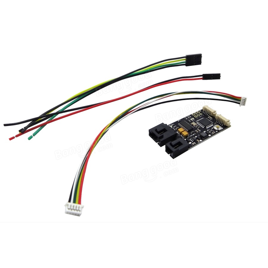

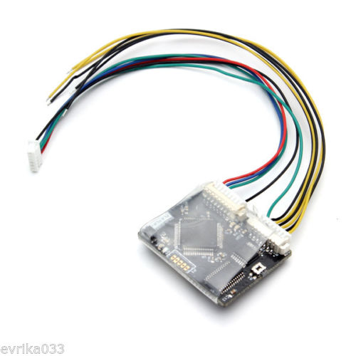

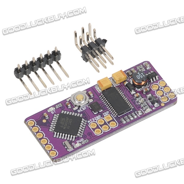

    PlayUavOSD FPV OSD Board for APM Pixhawk Px4 Flight Controller

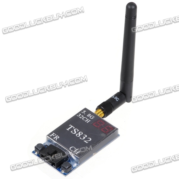

    FPV 5.8G 600mW 32CH A/V Transmitting (TX) Module TS832 RP-SMA

    לדעתי 6 מנועים מיותר
    Mar 2015
    77
    ברירת מחדל תגובה: FPV Beetle LS-300
    למה לא אם אפשר ..

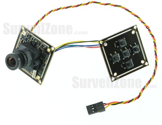

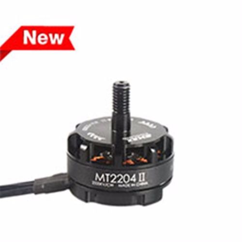

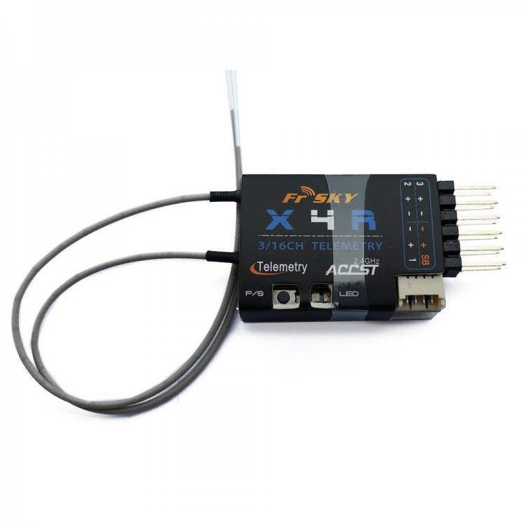

    לא הייתי הולך על המנועים האלה, חלשים ויקרים ביחס לתמורה, ממליץ על sunnysky מהאתר surveilzone, 10$ ליחידה.
    מקלט מומלץ d4r או x4r או xsr, חבל על הגודל ועל הכבלאז'.
    בקרים לא ציינת, מקווה ששמת בסל ליטל בי,
    מצלמה גם לא רשומה, ממליץ בחום לדבוק באלו הבדוקות והטובות כגון hs1177.
    בהצלחה!

    כתבתי.. ליטל בי - fvt little bee

    הזמנתי מ surveilzone את המנועים(רק 3 בינתיים), חבל יש להם רק CW במבצע 43% הנחה
    Oct 2014
    Hod HaSharon, Israel
    594
    98
    הודה 229 פעמים ב 132 הודעות
    תבדוק אם cw זה כיוון סיבוב המנוע או הציר, אם זה הציר ממליץ לך לרכוש רק כאלה.. מבאס למצוא אומים הפוכים..
    Mar 2015
    77
    לא רואה את ההסבר שציינת בתיאור של המוצר. הם מוכרים אותם CW ו- CCW
    כך שלא הצלחתי להבין איך אני יכול להזמין רק CW..
    Nov 2012
    1,344
    90
    הודה 274 פעמים ב 187 הודעות
    ציטוט נכתב במקור על ידי Rubi Liani צפיה בהודעה
    המנוע והציר מסתובבים באותו כיוון...
    אני מנחש שאתה מתכוון לכך שהשאלה היא האם מדובר בכיוון שבו מסתובב המנוע, או הכיוון שבו מתברג האום.
    מנועים "רגילים" עם הברגות "רגילות" ולא הפוכות, מסתובבים נגד כיוון השעון - CCW (כאשר מסתכלים על המנוע מלמעלה, כמו שהוא מורכב על רחפן).
    כלומר במנוע CCW האום שלו הוא CW. ובגלל שאין סטנדרט בנושא ולא כולם מדברים באותה שפה, חייבים לברר לפני שקונים למה התכוון המשורר.

    הרחפן דורש 3 מנועים CW ו 3 מנועים CCW
    לא אסתבך יותר מידי ופשוט ארכוש 3 מכול סוג ..

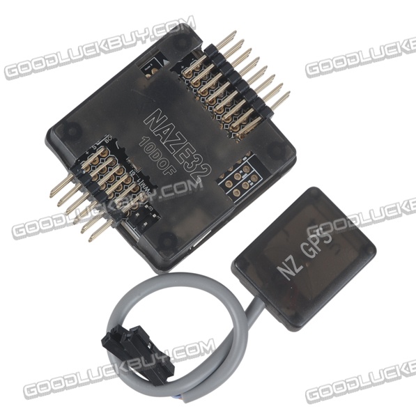

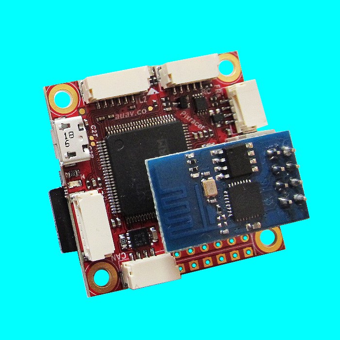

    יש לכם המלצה ל- FC עבור הבניה הזאת?
    כרגע שוקל לגבי Naze32
    Nov 2012
    1,344
    90
    אין סיבה היום לקנות Naze32 כשבכמה גרושים יותר אפשר לקבל בקר מתקדם יותר, כמו ה SP Racing F3:

    מחפש אחד עם מצפן וברומטר ול Naze32 יש גם מודולים כמו גיפיאס ו OSD
    Apr 2014
    פתח תקווה
    1,491
    144
    הודה 150 פעמים ב 122 הודעות
    גי פי אס בבקרים האלה נותן לך רק מיקום, בלי אפשרות חזרה הביתה (לגבי שמירת מיקום אני לא בטוח)
    אם תרצה חזרה הביתה אפשר להמליץ על המיני איפיאם. אני מכיר מישהו שמטיס מיני 250 איתו ונהנה מכל רגע...
    בהצלחה !

    אמרת שאתה רוצה לבנות רחפן מיני חזק ומהיר.
    מיני חזק ומהיר לא הולך ביחד עם מצפן, ברומטר ו GPS. עודף המשקל לא יתן לו להיות לא חזק ולא מהיר כמו שהוא יכול להיות.
    עודף החלקים על הרחפן הקטן יסבך את הבנייה, יקצר את זמן הטיסה הקצר ממילא ויגדיל בהרבה את הנזק כשתתרסק.
    אם התלהבת מהרחפנים הקטנים שראית שעושים תחרויות וטיסות free style, כדאי שתדע של 99.99% מהם אין GPS, ברומטר, מצפן, או כל דבר אחר שלא דרוש להטסה של רחפן מיני.
    תחליט לאיזה כיוון אתה הולך ותמשיך בו. או שתעשה מה שהרבה אחרים עושים כשהם רוצים גם וגם - תבנה שני רחפנים בעלי ייעוד שונה.

    תוספת המשקל נשמעת זניחה,
    אבל היא משפיעה מאוד על יכולת הטיסה - כשמדובר ברחפן תחרותי, זוויות הפניה משתנות, השמירה על פניה הדוקה נהיה קשה מאוד.
    שמירה על גובה אחיד בזמן פניה הוא אתגר.
    תשקול שוב אם אתה רוצה את כל הטובין האלה על רחפן שהייעוד שלו הוא קטן וזריז לרייסניג

    איזו סוללת 4S מומלצת לסטאפ הזה?

    לאדי יש סוללות ארבעה תאים מומלצות מאוד.

    ממליץ על סוללות DINOGY. אני מאוד מרוצה מהסוללות שלי. סוללות חזקות שנותנות תמורה מעולה למחיר. יש לי כאלה 1800 ו-1300, והן לא נופלות משאר הסוללות שלי שיקרות בהרבה יותר.

    נראה טוב, תודה . 2250ma יהיה גם טוב?

    מעניין שיש להם רק ארבעה תאים - לא מצאתי אפילו אחת של שלושה תאים
