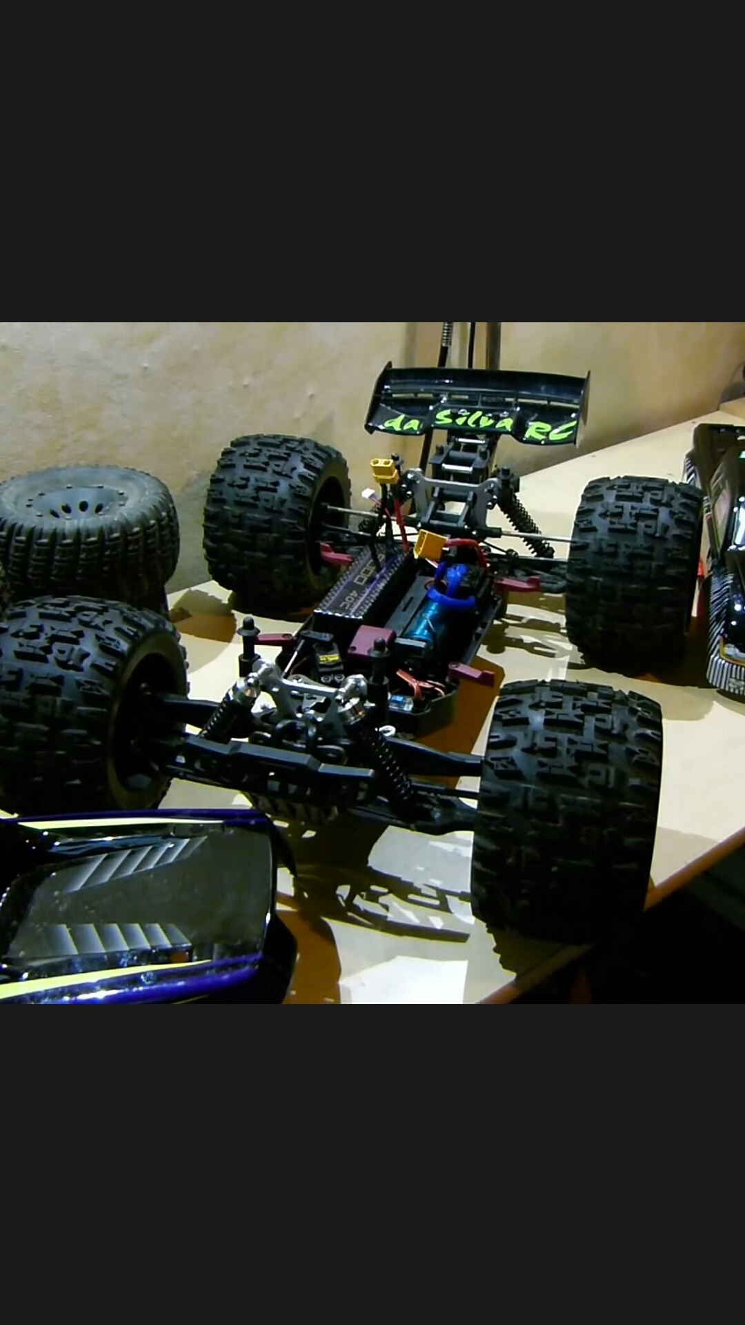

    תודה רבה זה בדיוק מה שאעשה......ראיתי היום סרטונים בהם יושבת הכנף על על מעמד מיוחד מאחורי התושבת האחורית לחופה...
    אשמח לעזרה בזה איפה מוצאיםClick image for larger version.

    בזמנו, בדקתי את הנושא.
    אני אחפש לך שירטוט וקישורים של זה מחר.
    (רק מחר אגיע הביתה)

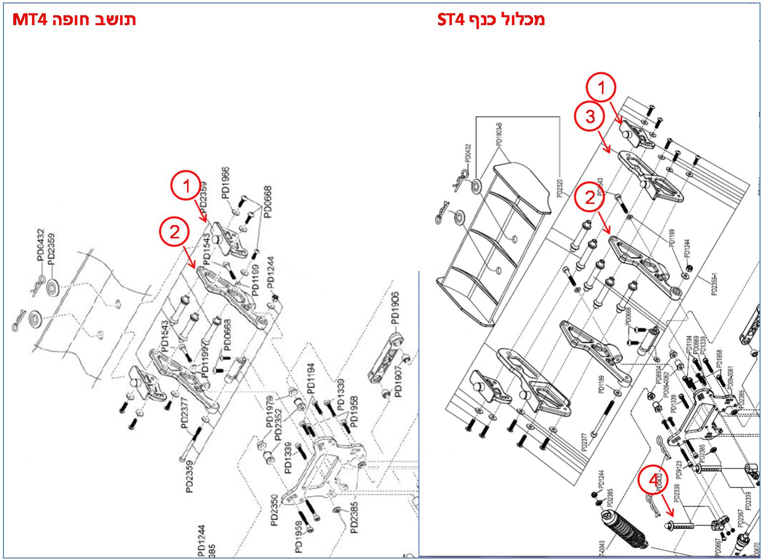

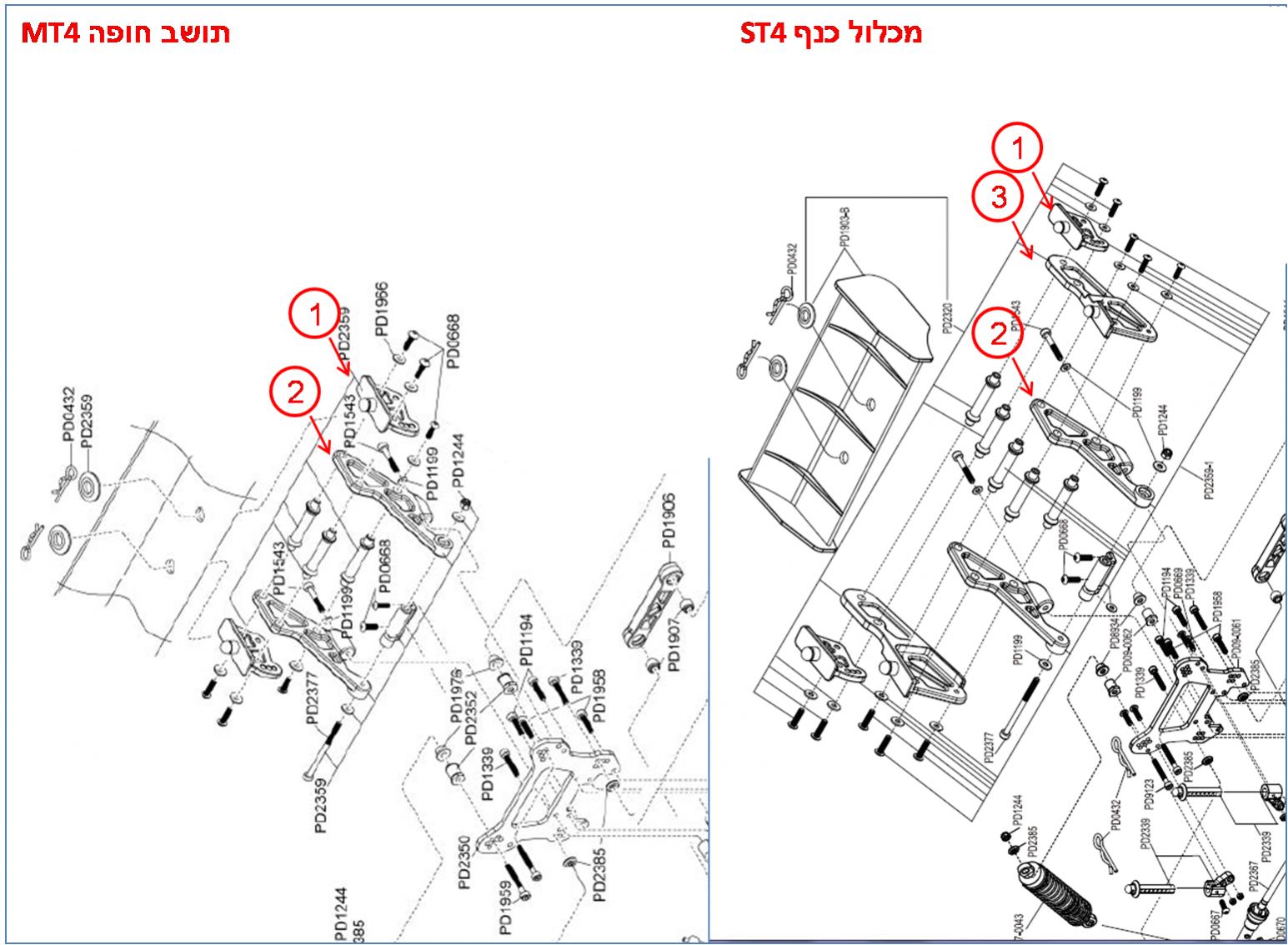

    טוב... שים לב לתרשים:
    שים לב שחלקים 1 ו 2 הם זהים בין MT4 ל ST4
    הבעיה היא חלק 3 ו 4 שלא נמצאים ב MT4
    דבר נוסף שעלול להיות בעייתי הוא אורך הברגים.
    אין מידע על אורך או שוני בין הברגים בין הדגמים שכן המק"ט שונה בין רכב לרכב היות וגם אם החלקים זהים הם מגיעים כקבוצת חלקים שונה.
    ההמלצה שלי היא ללכת ליבואן ולהרכיב במקום את התושבת+הכנף
    כך, אם יהיה מחסור בחלק כזה או אחר יהיה לך אפשרות להשלים במקום...ובסוף לשלם רק על מה שנצרך בפועל.
    בהזמנה מחו"ל תמיד יהיה חסר משהו.

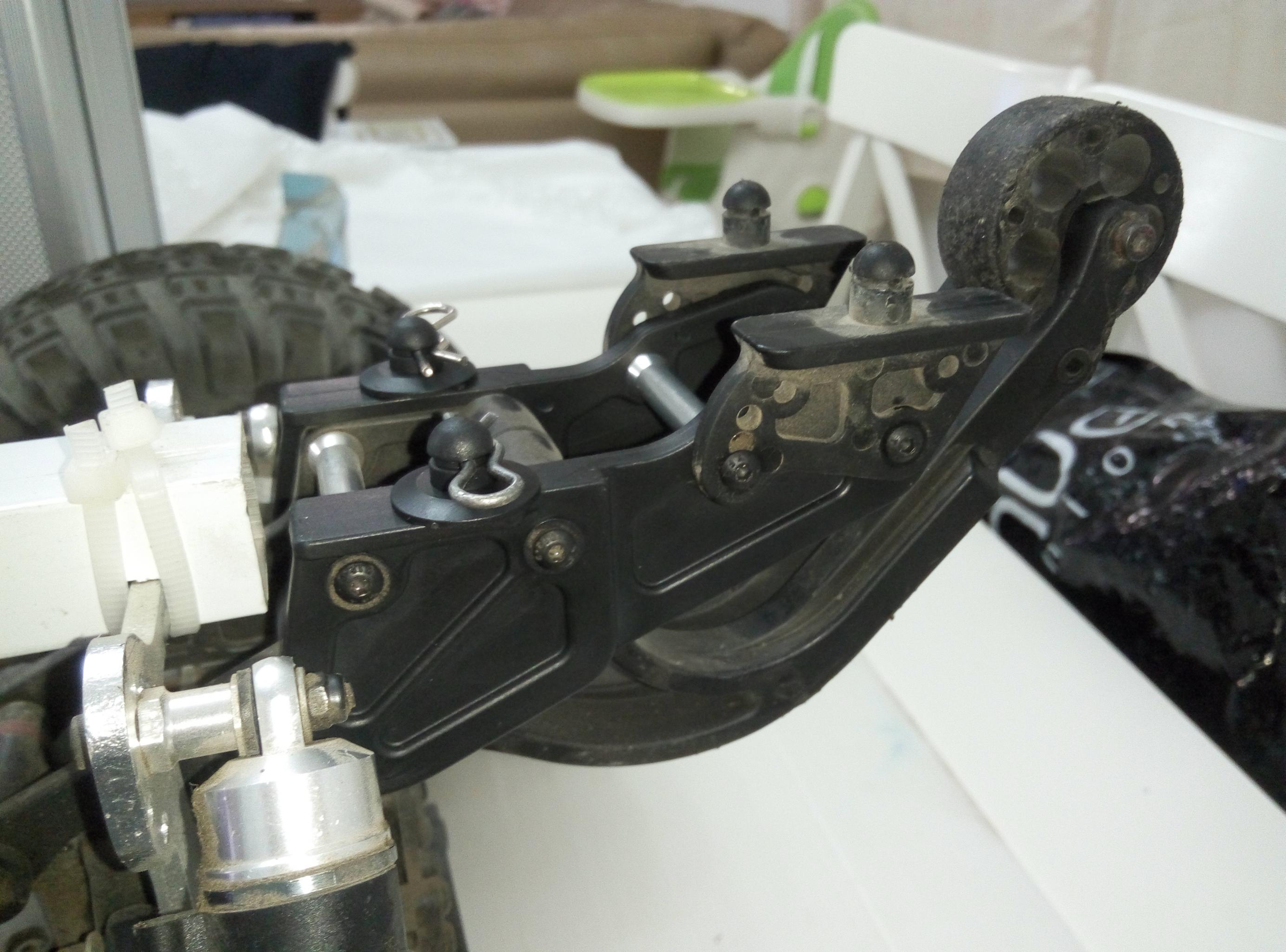

    טוב אז ככה הצלחתי לחסוך המון כרב ראש....ישנו חלק שמגיע מהרכב st1 זהו תושבת הכנף שם מוסיפים אותו לmt4 בנוסף לתושבת של החופה זה יושב מושלם
    החלק הוא pd2320 מה שמצחיק שהיה לי אותו בחלקי חילוף שקניתי עם הרכב
    http://www.ebay.com/itm/Thunder-Tige...wAAOSwhcJWJuzr

    יפה מאוד.
    שים לב שגם בשירטוט הימני, של ה ST4 מופיע חלק מספר 3 שהמק"ט שלו הוא pd2320
    שים לב לכמה דברים קטנים:
    בשני צידי התושבת יש ברגים שנכנסים לתוך שרוולים מאלומיניום
    את ברגי המתכת שנכנסים ומתברגים באלומיניום יש להדביק עם טיפונת של דבק לוקטייט רק כדי שלי ישתחרר מהרעידות.
    אם תשים יותר מידי לוקטייט לא תוכל לפתוח את הברגים בעתיד.
    אני, לוקח את השפורפרת של הדבק, שם טיפה על גפרור או קיסם ועם זה מורח על הבורג...אם צריך אפילו מנגב טיפה
    שים לב לסדר החלקים ומיקומם.
    שים לב לאורך הברגים, שלא יהיו קצרים מידיי
    בהצלחה.

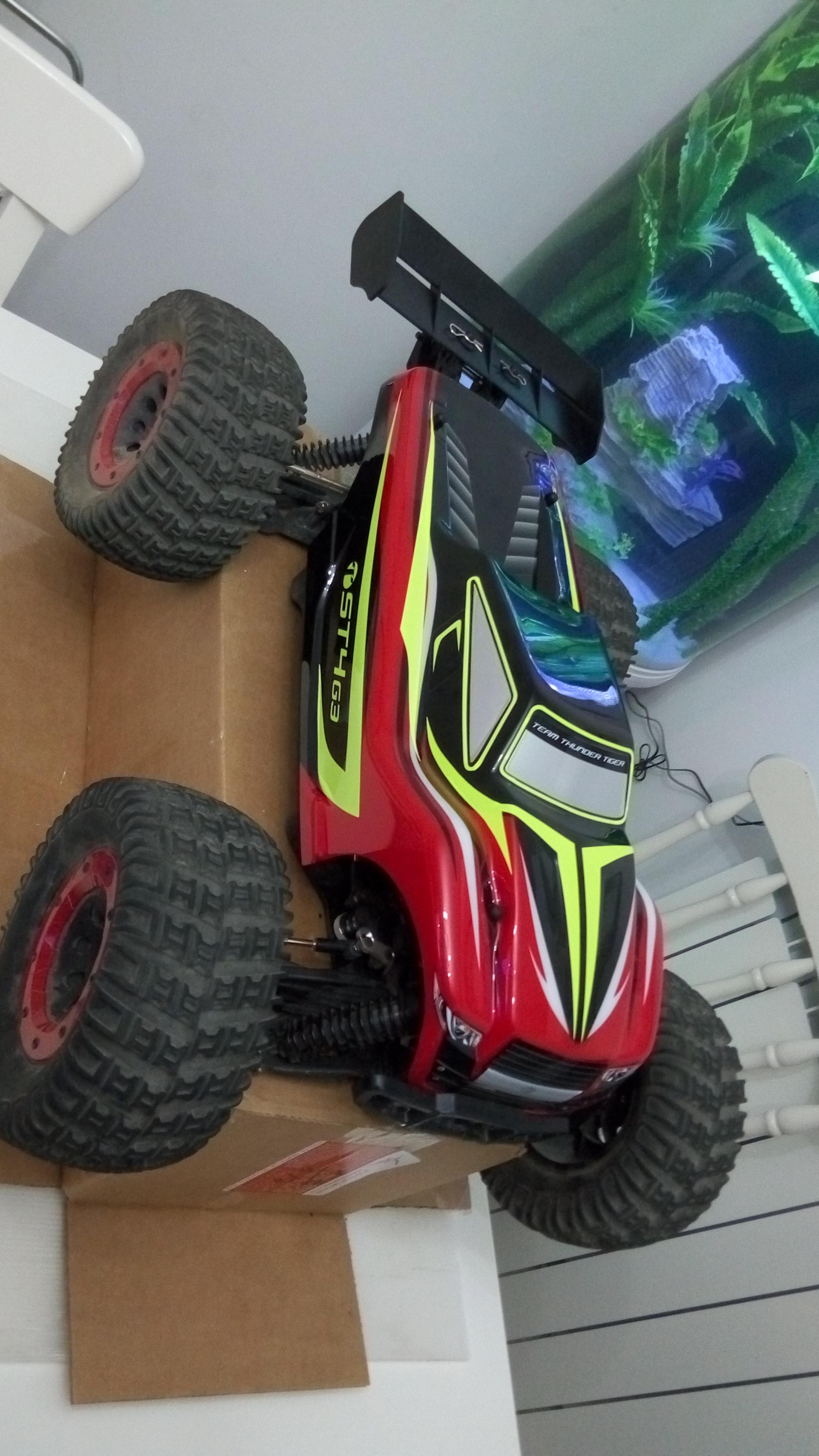

    אני הרכבתי כנף אחורה בעזרת התושבת של הst1 nמספר חלק pd2320 כנף שמתי מקורית של הst4 וגם חופה הווילי באר הורדתי למטה יותר הוא לא מפריע בשלב זה קשה לי לוותר על הווילי

    מצויין
    עכשין כדאי לעשות שלושה דברים:
    1. לקנות שני זוגות של צמיגים כאלו:http://www.amainhobbies.com/rc-cars-...87123?v=217639
    2. להחליף שמן בדיפ המרכזי ל 7000-10000 [למניעת הרמת גלגל]
    3. ניתן להויד לגמרי את הוויליבאר.
