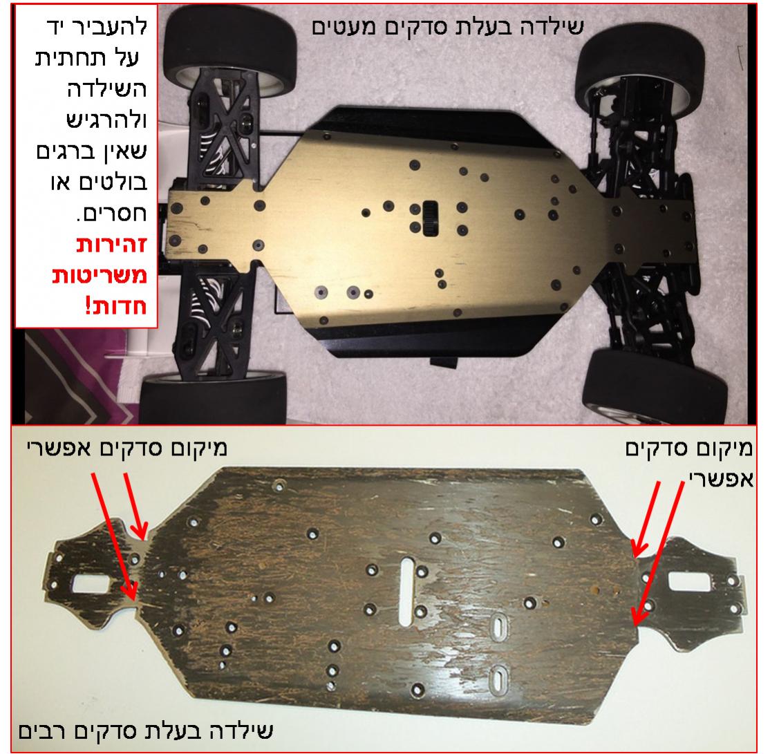

    שילדה: תחתית הרכב היא למעשה השילדה
    צריך להסתכל על תחתית הרכב ולראות אם יש/אין שריטות
    תמיד יש שריטות. לא צריך להיבהל מזה...
    יש להסתכל טוב על תחתית הרכב ולהבין כמה שריטות יש [לא צריך לספור] אלא להבין מהשריטות מה עבר הרכב.
    הרבה שריטות ו/או שריטות עמוקות רכב שעבד קשה יותר מאחר.
    יש להסתכל מקרוב על החלק הקידמי והאחורי של השילדה...
    אזורים אלו משתפשפים בקרקע עד לרמה בה האלומיניום נאכל ומאבד מהעובי שלו בצורה משמעותית.
    יש להסתכל ולחפש סדקים בשילדה. סדקים עלולים להופיע בחלקים הצרים יחסית של השילדה.
    יש להעביר יד על השילדה ולחפש ברגים בולטים.
    ברגים בולטים מצביעים על שני דברים:
    א. על כך שמישהוא לא חיזק אותם לאחר הנסיעה [חשד לתחזוקה לקויה]
    ב. על שחיקת ההברגה בפלסטיק בחלק שמצידה השני של השילדה
    בבדיקה של תחתית הרכב יש לחפש חורים שבהם חסרים ברגים.
    מקום שבו היה בורג ואין מעיד על שלושה דברים:
    הבורג נקרע [קורה לפעמים] אך לא התגלה
    א. זה מעיד על רמת תחזוקה לקויה של הרכב.
    ב. ייתכן והמחסור בבורג הזה גרם לנזק נוסף בחלק שהיה אמור להיות מוחזק ע"י 2 ברגים ומוחזק ע"י בורג אחד.
    ג. חובה להמשיך בדיקה [בשלבי הבדיקה הבאים]: לבדוק מה מחזיק הבורג הזה ואם נגרם נזק נוסף.

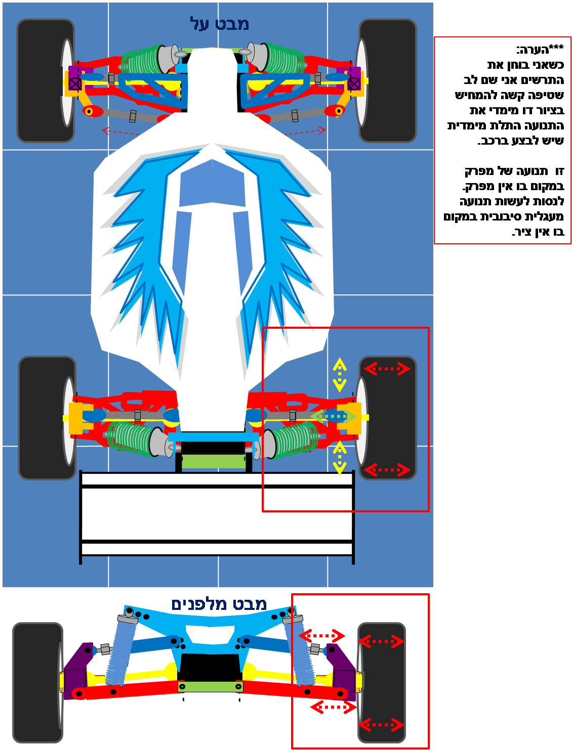

    א. אי סימטריה:
    איך בודקים? מסתכלים על צד ימין ושמאל של הרכב ומחפשים הבדלים בזוויות/בנקודות העגינה של המתלים/בולמים /אורכים שונים וכל מה שנראה שונה בצד אחד ביחס לשני.
    אי סימטריה נובעת בדרך כלל מטעות בהרכבה של קיט או בהחלפת חלק שנפגע.
    אין הכוונה לחלק אחד שהוא חדש יותר מחלק אחר...אין מצופה ממסיע להחליף שתי זרועות כשרק זרוע אחת נשברת [בשם הסימטריה]
    חופש
    איך בודקים: מרימים את הרכב כשיד אחת תומכת בשלדה ויד שניה באחד הגלגלים.
    מנסים להזיז את הגלגל שלא בכיוון הסיבוב שלו ולא בכיוון התנועה של המתלים
    יש לבצע פעולה זו על כל אחד מהגלגלים/מתלים
    מנסים להזיז את המתלה קדימה ואחורה ראה תמונה:
    תנועה חופשית:
    לבדוק שצירי הרכב נעים בצורה חופשית ללא רעשים/חריקות מיותרות
    איך בודקים: מרימים את הרכב כשיד אחת תומכת במרכז השלדה והיד שניה באחד הגלגלים.
    מנסים להזיז את הגלגל בכיוון הסיבוב של הצירים האוחזים אותו ובכיוון התנועה של המתלים.
    ניתן לסובב גם את מערכת ההיגוי בעדינות [לא לפגוע בסרוו]
    אנחנו מחפשים קושי בתנועה או רעשים מיותרים.
    ניתן/רצוי לפרק את חיבור הבולם לזרוע. פעולה זו מאפשרת להרגיש טוב יותר את החופש וקלות התנועה.

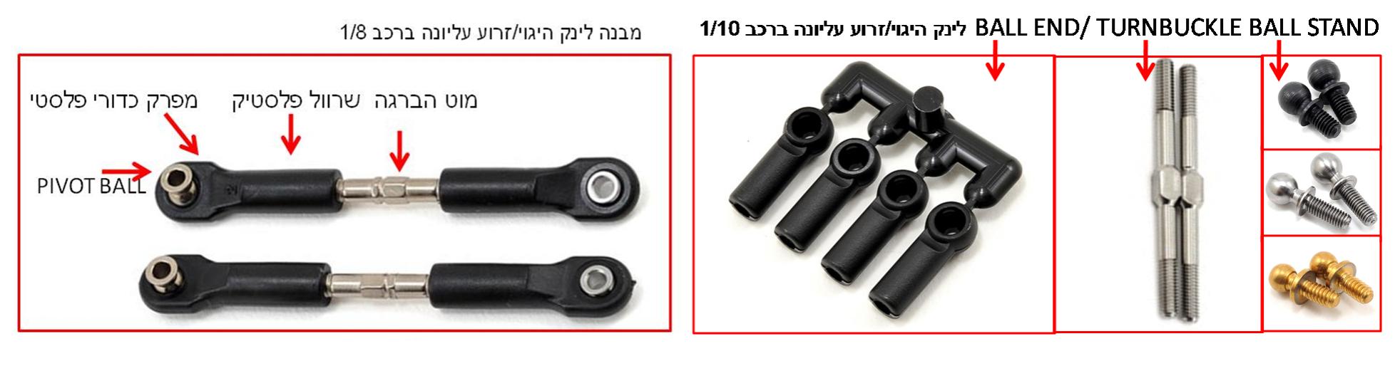

    מוטות קישור והיגוי
    ראשית, לכל חלק יש שם...אבל אני לא מכיר שני מסיעים שקוראים לחלקים האלו אותו שבר
    הנה תמונה שתעשה טיפה סדר:
    כמה מילים על כל חלק:
    BALL END: זהו מפרק כדורי מפלסטיק שתפקידו להתלבש ב"קליק" על הכדור ולאפשר תנועה חופשית
    TURNBUCKLE: זהו מוט הברגה. יש לשים לב כי שני כיווני ההברגה משני צידי המוט מנוגדים
    סיבוב של מרכז מוט ההברגה לכיוון אחד מקרב או מרחיק את חלקי הפלסטיק מ/למרכז המוט
    בדרך זו מכוונים את כיוון הנסיעה או תנועת הרכב.
    BALL STAND: זהו חלק מתכתי כדורי הנכנס בקליק ל BALL END ומחבר את מפרק הפלסטיק ומקבע אותו לרכב [נפוץ בעיקר ברכבי 1/10]
    PIVOT BALL: זהו חלק מתכתי כדורי הנכנס בקליק ל BALL END ומחבר את מפרק הפלסטיק ומקבע אותו לרכב [נפוץ בעיקר ברכבי 1/8] חלק זה קיים גם בקצה העליון והתחתון של כל בולם
    איך בודקים:
    מחזיקים את חלק המתכת ומנסים להזיז ביחס לחלק הפלסטיק:
    צריך לבדוק את מידת החופש בין חלקים אלו
    ככל שרכב נסע יותר כך צפוי להיות יותר חופש
    *** יש להחליפם במידה והכדור יוצא בקלות ממפרק בפלסטיק.
    יש לשים לב כי ניתן לרכוש חלקים אלו מטיטניום/פלדה/אלומיניום או "סתם" ברזל מושחם...ועלותם משתנה בהתאם לחומר ואיכות העיבוד.

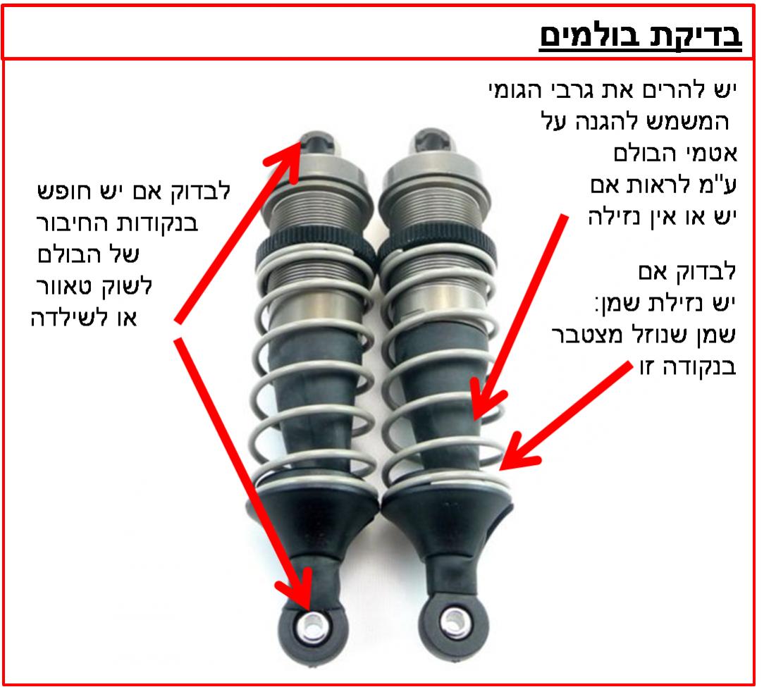

    בולמים:
    בולמים צריכים להיות נקיים משמן וחול
    כשיש נזילת שמן אפילו קטנה, נראה חול רטוב שנדבק לנזילת השמן
    כך שהדרך הכי פשוטה לבדוק בולמים היא פשוט להסתכל טוב
    ניתן [בהסכמת המוכר] לפרק בולם אחד אקראי מהרכב ולהחזיקו ביד
    להרגיש את אופן התנועה שלו: יש להרגיש תנועה חלקה ורציפה ללא עצירות רעשים או חיכוך.
    ניתן לפרק את הקפיץ: זה מקל על הרגשת התנועה.
    ניתן לפתוח את ראש הבולם ולהסתכל על מפלס השמן
    השמן אמור להגיע עד כמילימטר מחלקו העליון של הגליל
    מפלס נמוך מצביע על נזילה אפשרית
    השמן צריך להיות שקוף: שמן כהה או כסוף מצביע על היותו שמן ישן
    ניתן לשאול את המוכר אם ומתי הוחלף שמן בבולמים ומה צמיגות השמן הנוכחית.
    אם כבר פרקנו את הבולם יש להסתכל על הכדורים שמקבעים את הבולמים לזרוע ולשוק טאוור [דרכם עובר הבורג] ולראות אם יש או אין חופש בנקודה זו.

    כתמי שמן מצביעים על נזילות שמן
    איפה? איפה שיש שמן...דיפרנציאלים ובולמים
    שמן בסביבת בתי הדיפרנציאלים עלול להצביע על בעיה ונזילה מהדיפרנציאלים

    שוק טאוורים ישרים קידמי ואחורי]
    תומכי שילדה ישרים [אותם מוטות אלכסוניים המקשרים בין השוק טואוורים ובתי הדיפיםלשילדה]
    ציריות ושאפטים ישרים
    יציאות מהדיפרנציאלים ומידת שחיקת הקאפים והפינים של הציריות
    מערכת היגוי- חופשיות תנועה [ראה גם מוטות היגוי וקישור]
    מערכת היגוי- חופשים

    פרוק של בולם אחד כמדגם מיצג...
