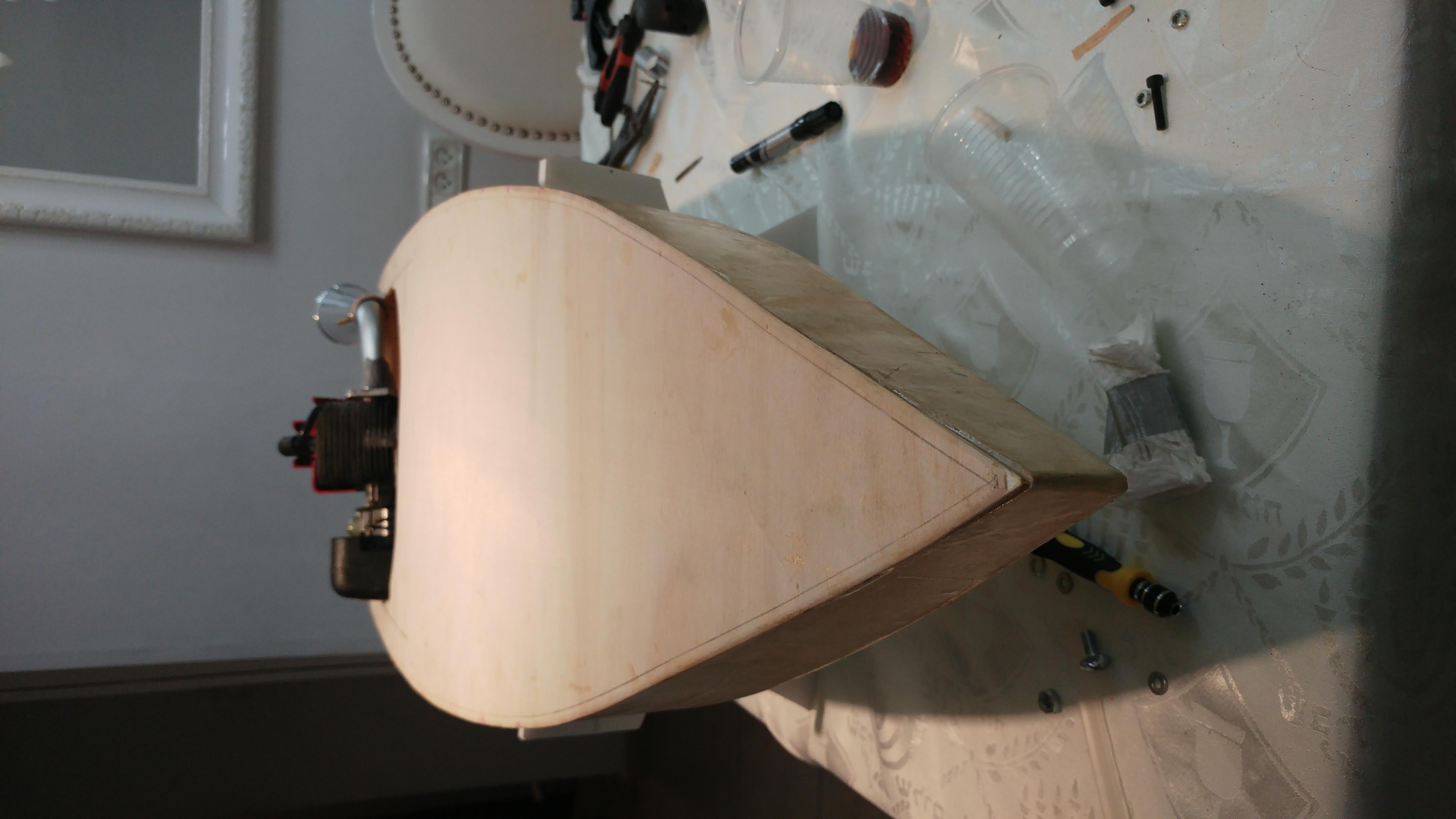

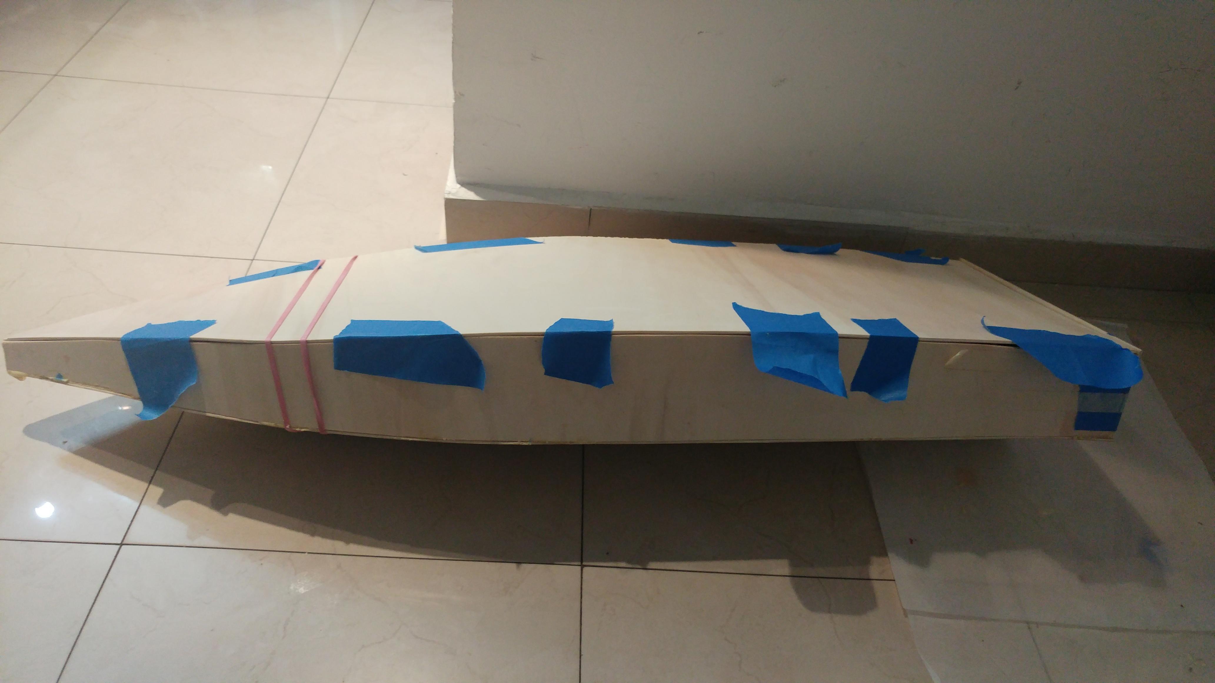

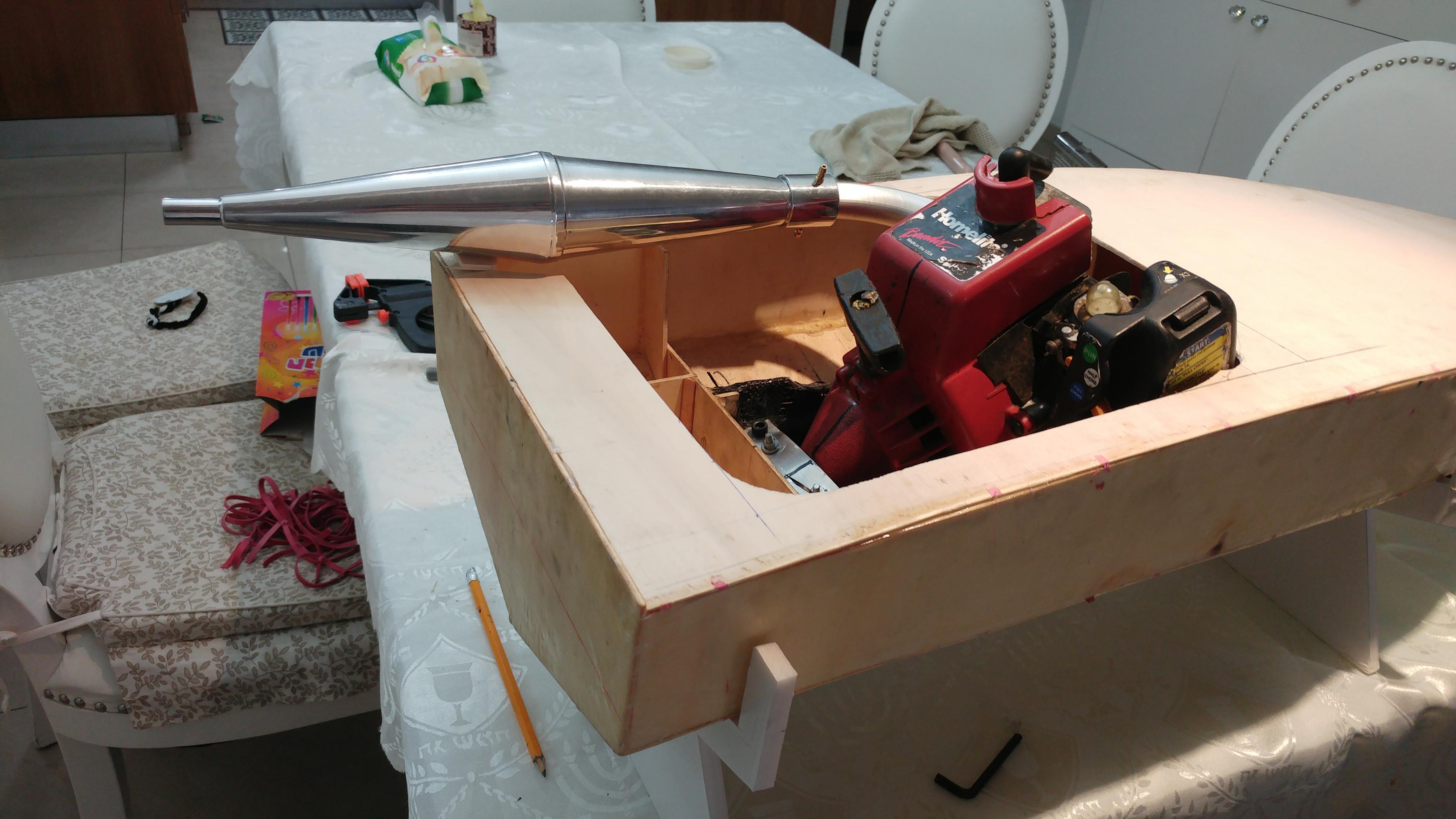

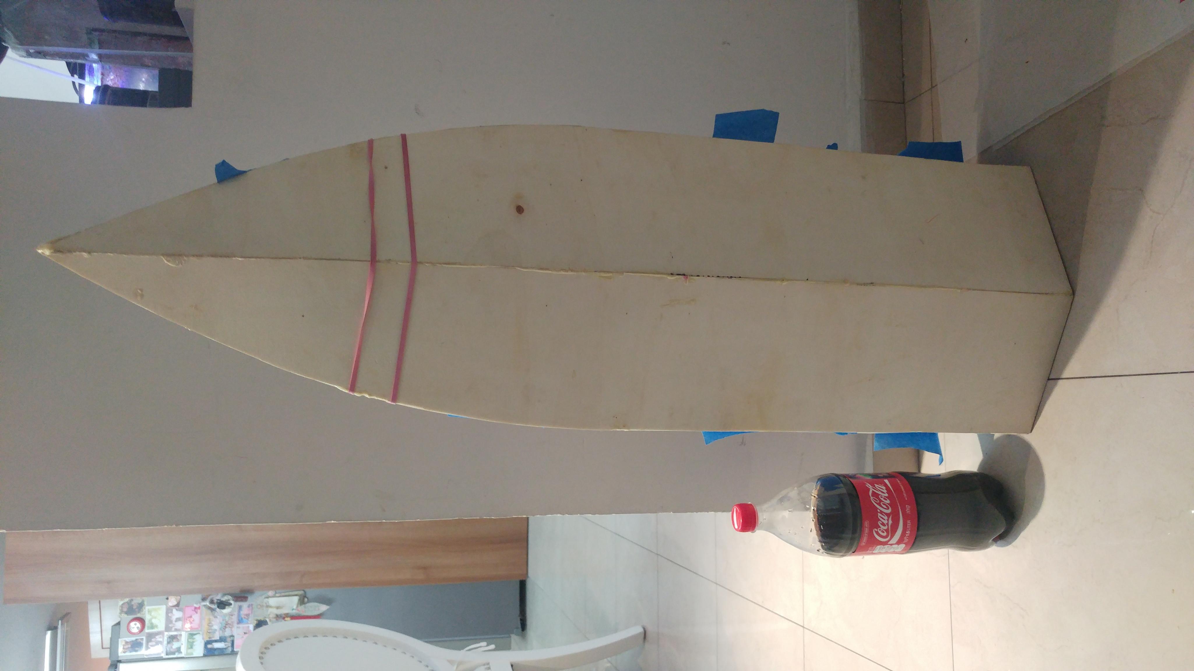

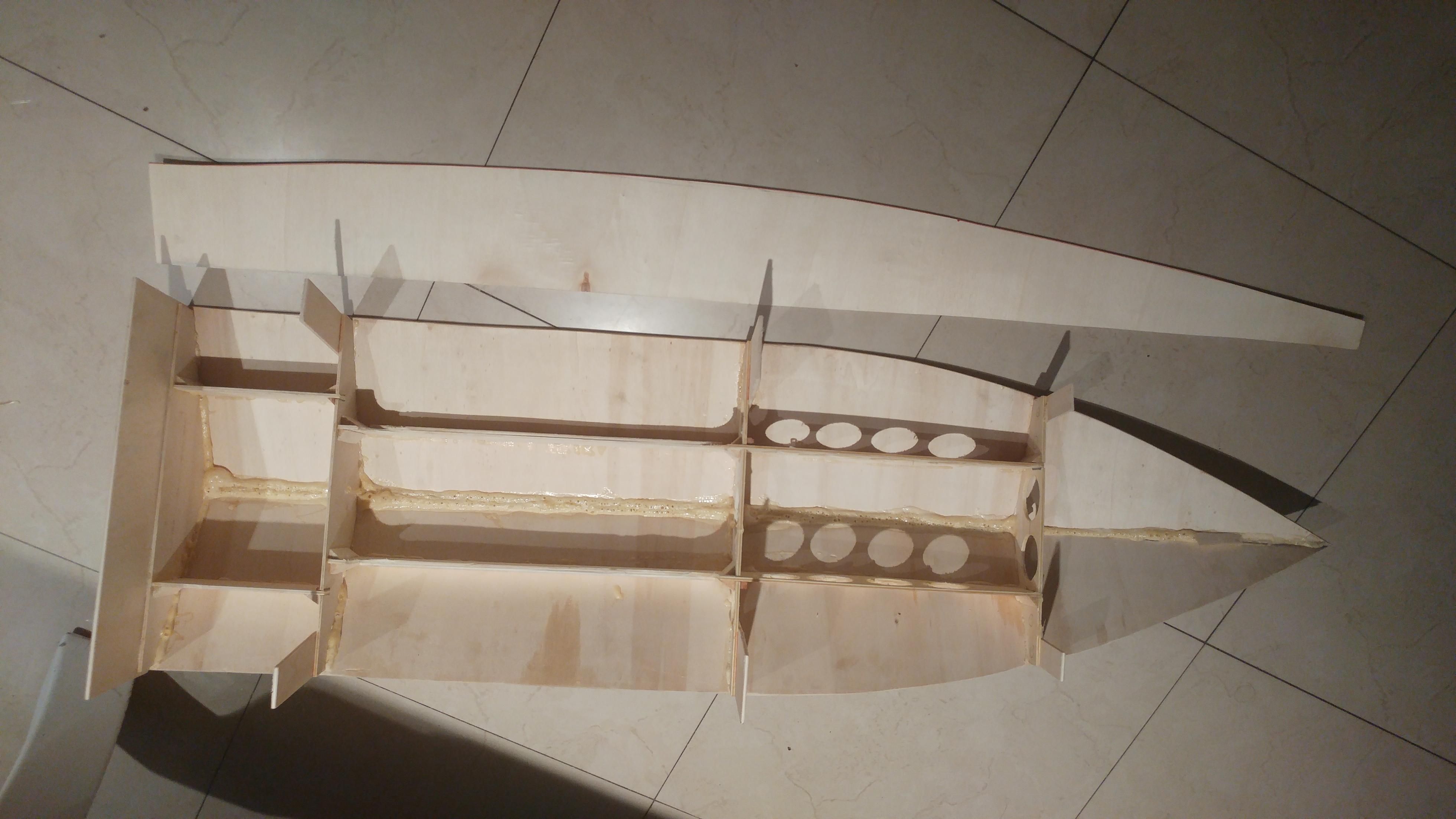

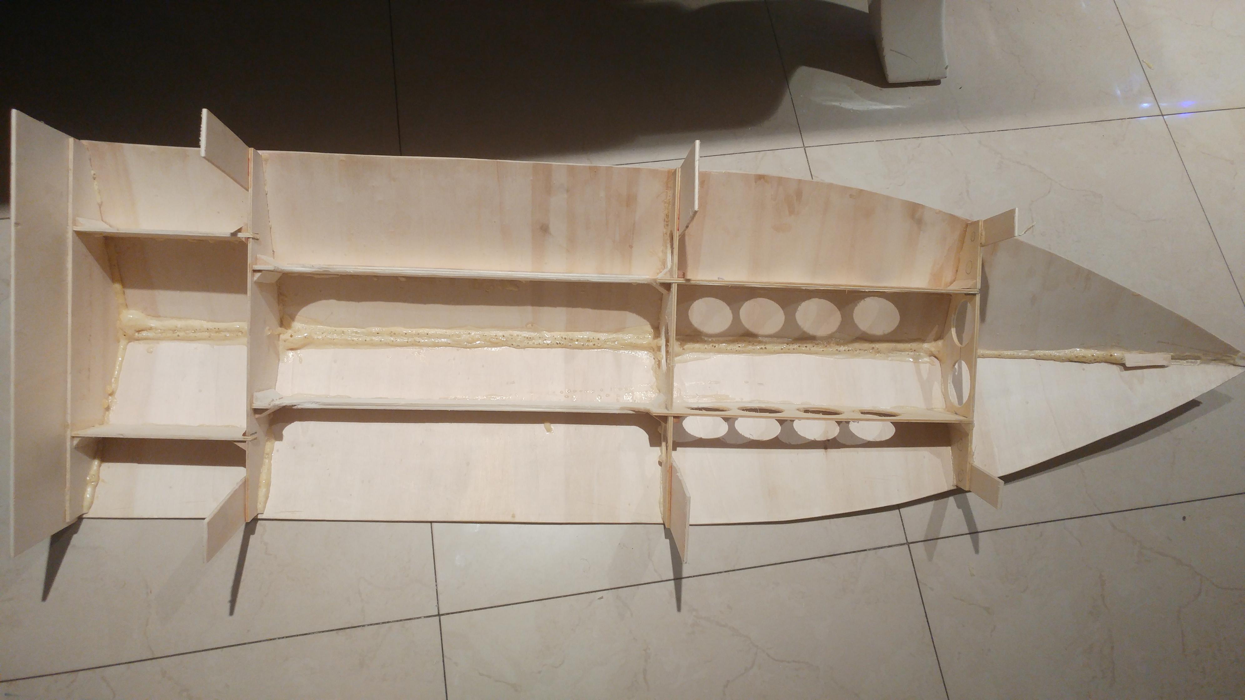

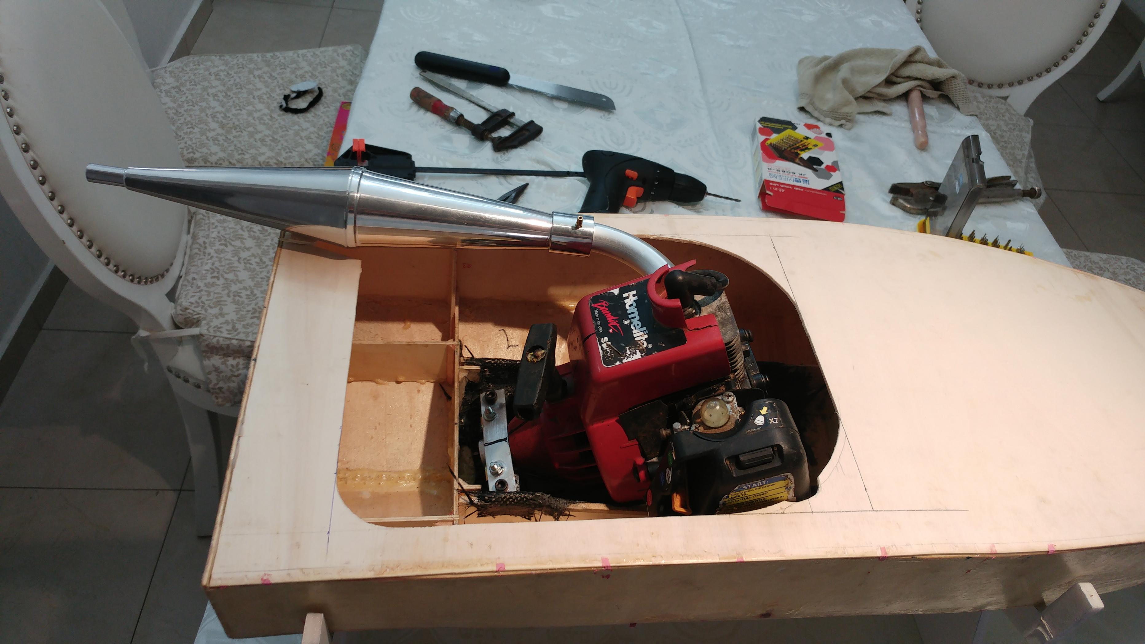

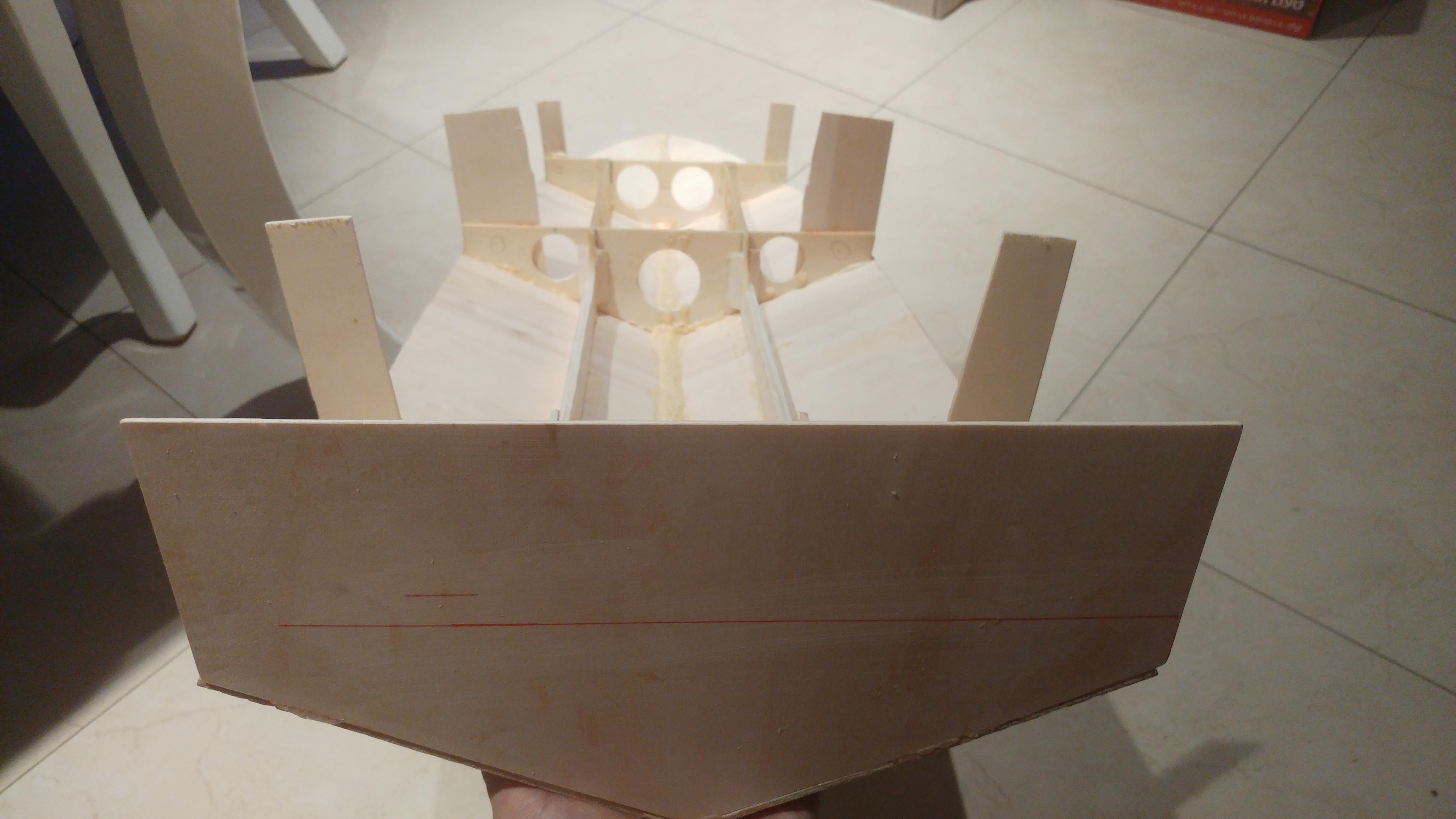

    לפני כחודש התחלתי בבנייה של סירה מדגם Wild Thing שעבר כמה התאמות ושינויים כדי להתאים לצרכים שלי. אורך הסירה הוא מטר, רוחב 30 ס"מ והיא מורכבת מעץ לבוד צפצפה 3 מ"מ. המנוע שהשתמשתי בו הוא מנוע של חרמש 26cc שעד עכשיו רק חתכתי את הפלסטיקה המיותרת שלו ואני בניסוי וטעייה של בנייה של אגזוז חדש (אם אפשר לקרוא לזה אגזוז בכלל) שישפר את הזרימה של הגזים וינווט אותם החוצה.
    כרגע אני מחכה לפרופ ולכמה חלקים שמונעים ממני להמשיך את הבנייה.
    אני בהתלבטות אם לצפות את הגוף חיצונית בפייברגלאס קל או לעשות רק ציפוי פנימי עם בד עבה יותר למטרת חוזק ועמידות לדלק.

    שלום דודו,
    ראשית כל שאפו על עבודה יפה!
    שנית, בנושא ציפויים - אני ממליץ בחום לצפות את הגוף (אמבטיה) חיצונית בבד פיברגלאס דק בשימוש באפוקסי נוזלי ודליל שזמן ייבוש 24 שע' לפחות.
    הציפוי יעניק לסירה חוזק מבני וכן איטום מקסימלי.
    וכן את חלקה הפנימי של הסירה הייתי מבריש עם דבק אפוקסי לצורך איטום ועמידות לדלק / שמן.
    נסה לחשוב מראש עם יש מיתקונים שצריך לבנות ולמקם בתוך חלל הסירה לפני שאתה מורח דבק כגון: מיתקון לציר הגה כיוון, בית סרווים, תושבת מנוע וכו'
    בהצלחה!

    ברירת מחדל תגובה: בניית סירת בנזין

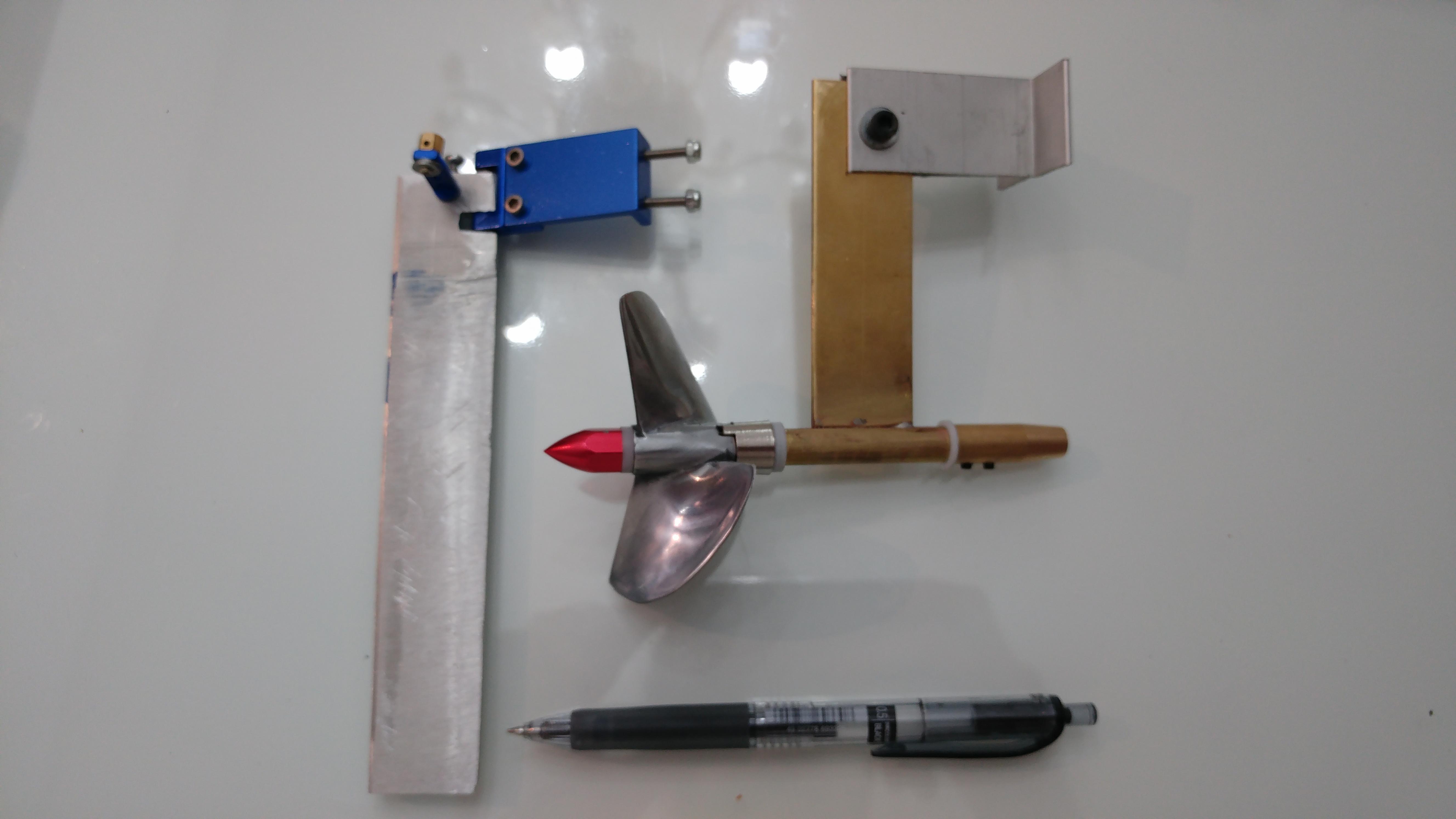

    אני אלך על ציפוי פנימי בוודאות.
    כרגע אני מחכה לפרופ, צינור פליז שבתוכו ישב הציר הנעה וההגה כיוון כי אני צריך להרכיב הכל זמנית, למצוא C.G, ורק אז אני אוכל לשים תושבת מנוע וכו' ועליהם אני יעבור עם שכחת פייבר, אז כרגע אני לא יכול להתקדם יותר.
    הבעיה שלי עם פייברגלאס היא שבארץ הכל יקר, אז הזמנתי בד מהוביקינג (דולר למטר בהוביקינג לעומת 50 שקל באלגד,מת העולם) ונראה איך נתקדם משם

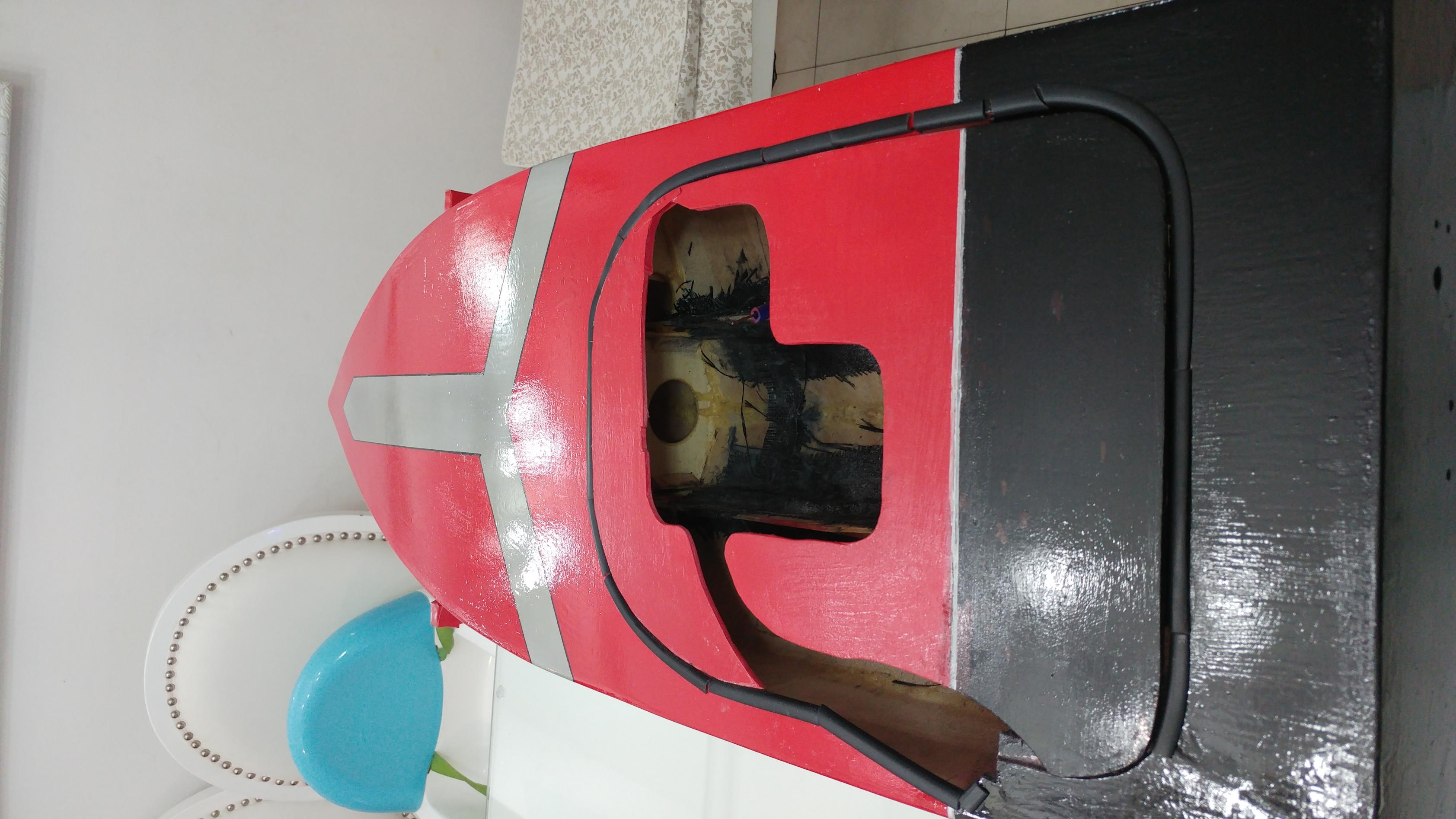

    עדכונים -
    הסירה צופתה ב2 שכבות של פיברגלאס קל מבחוץ ועוד כמה חיזוקי קרבון מבפנים. בנוסף הוכנו כל התושבות מנוע +בולמי וויברציות, ומה שנשאר כרגע זה כל האלקטרוניקה, חיבור הציר הנעה וכמובן צביעה חיצונית.

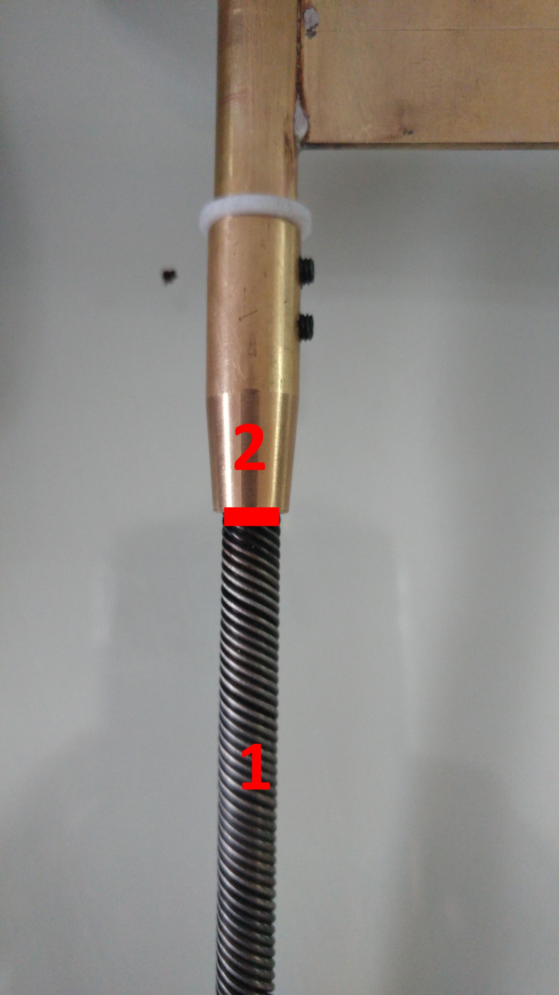

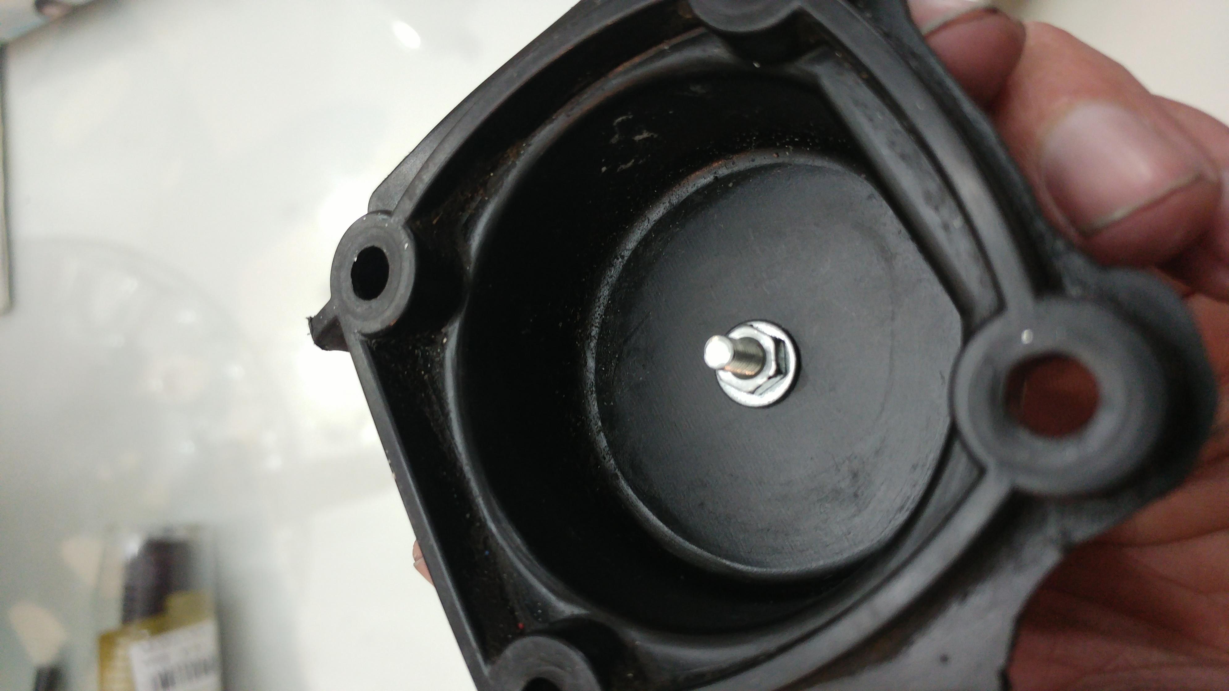

    נתקלתי בבעיה אחת שאולי מישהו פה יוכל לעזור לי בה - קראתי מספר מדריכים ברשת על האופן בו הציר הגמיש מתחבר לציר הקשיח של הפרופ. מבלי להיכנס לפרטים יש צורך לרתך בלהבה חלק קטן מפליז לציר פלדה הגמיש. ניסיתי לעשות את זה בעצמי עם בדיל-כסף אבל אני לא מצליח לגרום לבדיל להידבק לפלדה (למרות שאני משתמש בפלאקס) הנה סרטון של מה שניסיתי לעשות ולא הצליח:
    מישהו פה מתעסק בהלחמות/ריתוכים ויכול לתת לי טיפ/עזרה בנושא?

    5,045
    הודה 302 פעמים ב 270 הודעות
    יפה מאוד
    נסה הלחמת כסף .. לא בדיל
    צביקה
    אין לי מבער אוקסי אצטלין בשביל הלחמת כסף..וגם נקודת ההתכה של פליז היא 900-950 מעלות בערך ככה שזה גבולי נראה לי.
  11. #7
    5,045
    משתמשים בהלחמות כסף במזגנים (צינורות נחושת ומחברי פליז) אין בעיה .. יש מוטות יעודיים לכך.. חפש אולי טכנאי מזגנים שיש לו אוטוגן קטן ... לא צריך אצטילן
    המחירים שדרשו ממני הזויים בשביל עבודה של 4 דק...
    אם מישהו מחברי הפורום מתעסק בזה, ובא לו לתרום 5 דק מזמנו אני אשמח לקצת עזרה

    רן ענבר
    מצאתי את הפרופיל שלו אבל לא מצאתי שום מספר טלפון, יש לך/ למישהו אחר מחברי הפורום את המספר שלו?

    תל אביב
    ותודה רן, אני בודק עוד איזה אופציה עם לוקטייט 648 (retaining compound), אם לא יצליח אני אפנה לבחור.

    היי,
    אני נעזר כמו שנאמר בהלחמת כסף - זה עובד מצויין מבחינת חוזק חיבור בין ברזל לפליז.
    מבחינת מבער, אני משתמש בבקבוק של אמגזיות (גז גפ"מ) ובעזרת ראש הלחמה. בנוסף אני משתמש במוטות הלחמת כסף הכוללות ציפוי.
    אתה מוזמן ליצור עימי קשר - אנסה לעזור (אני מבאר יעקב)
    היי אורן, קודם כל תודה על העזרה!
    כרגע אני עושה טסט עם לוקטייט 648 שמיועד לקיבוע צירים בגירים של מנוע ולפי האתר שלהם הוא עומד בכוחות גזירה של 3900 PSI שזה הרבה מאוד.
    מה שאני חושש ממנו בריתוך כסף הוא שהציר פלדה שלי נכנס 15 ממ לתוך הצינור פליז, ואני צריך ריתוך שיבוא במגע עם כל פני השטח האלה ולא רק בחיבור (הפס האדום בתמונה). כמובן שיש את האופציה של קודם "לצפות" את הפלדה בכסף ואח"כ "לצפות" את הפליז בכסף, להכניס את הציר פלדה לצינור פליז ולחמם מבחוץ כדי שהכל יתחבר, אבל אני מפחד על הפליז כי הוא די דק (עובי של כמה ממ במקומות מסויימים).
    הכסף "נשאב" בחימום... זו הלחמה קלאסית לכסף... ההדבקה עם לוקטייט לא תעמוד בהלמים של המנוע...
    צביקה
    האמת זאת לא המצאה שלי עם הלוקטייט, זה נפוץ מאוד בסירות מהסוג הזה בארהב, ופה אנחנו רגילים להגיד לוקטייט ולהתכוון לאותו דבק אנארובי שמקבעים איתו ברגים, הסוג הספציפי הזה נקרא retaining compound והוא מיועד במיוחד לקיבוע של גירים וצירים במנועים של מכוניות.
    בכל מקרה ניתן לזה צאנס, מקרה הכי גרוע זה לא יחזיק אני אעשה שם הלחמה.

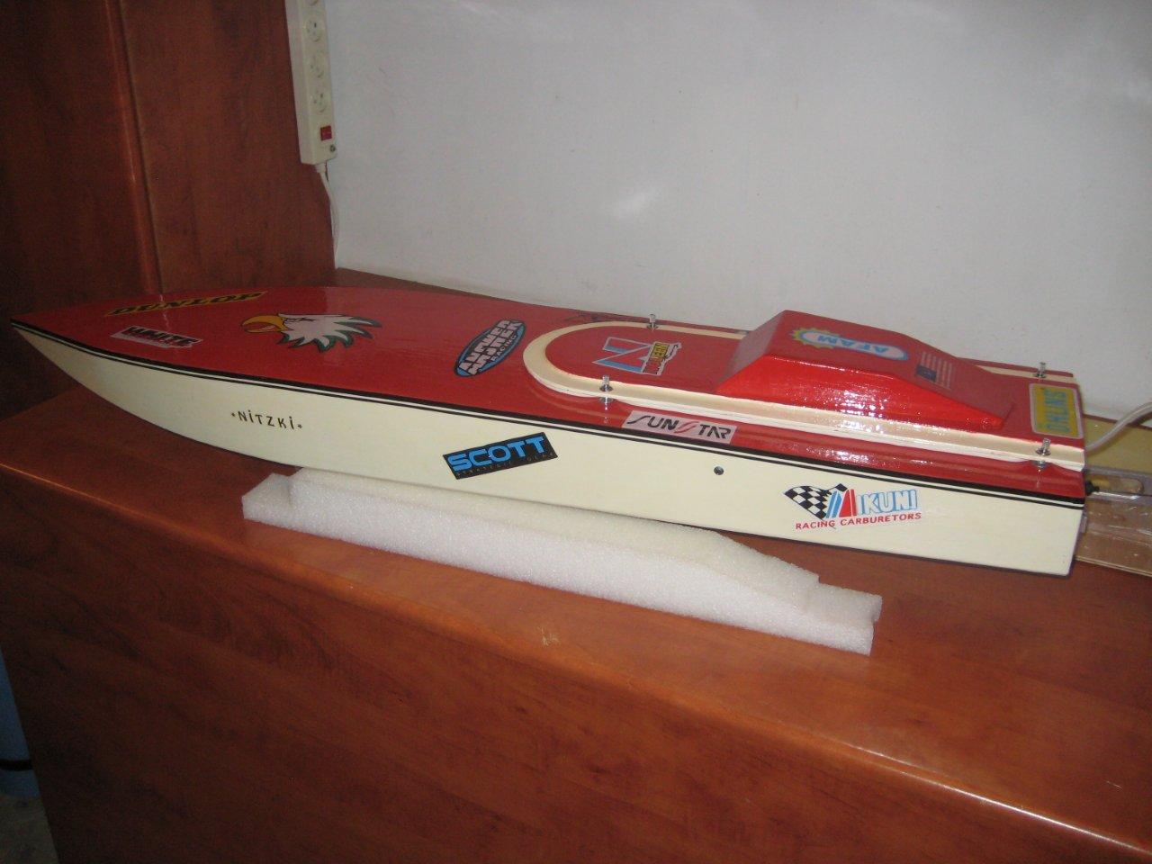

  27. #20
    Sep 2013
    110
    הודה 6 פעמים ב 5 הודעות

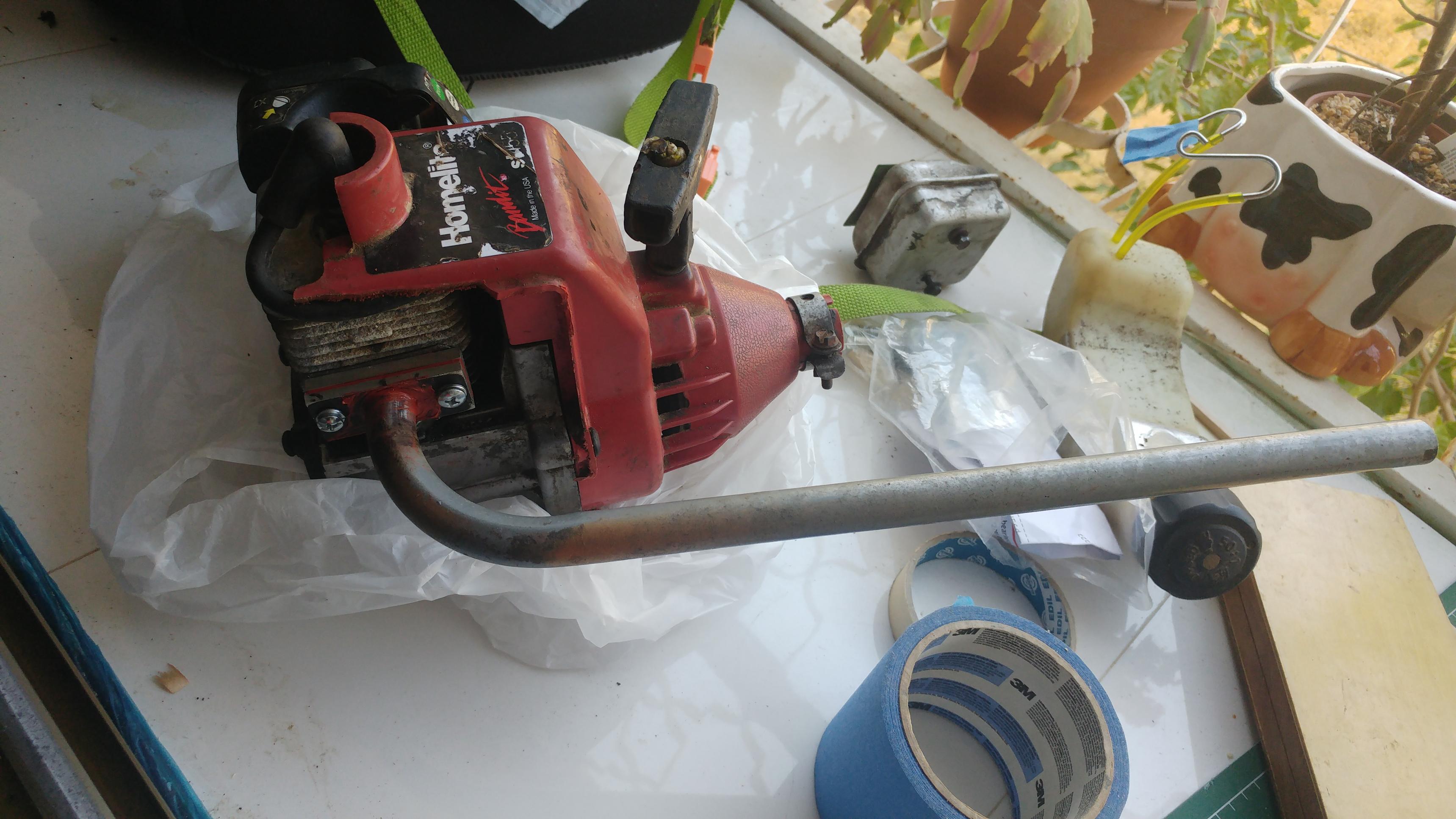

    עדכונים -
    הכנתי סטנד מעץ כדי לכוון את המנוע מחוץ לסירה. בניסוי הראשון שמתי לב שהמנוע ממש זז ימין-שמאל וכנראה שהבולמי זעזועים מגומי רכים מדי. בנוסף הוויברציות גרמו לחיבור אגזוז שהכנתי להתפרק (הברך אגזוז הייתה מודבקת בפרופוקסי אלומיניום). הבאתי בולמי גומי קשים יותר ובנוסף חבר שפיץ ריתך לי את הברך אגזוז.
    בסרטון פה רואים את המנוע אחרי כיוון ראשוני, לדעתי יש עוד הרבה שיפור בטורים הגבוהים.
    בנוסף הרכבתי את כל האלקטרוניקה (בערך) - כרגע יש לי רק סרוואים חלשים יחסית של הייטק בני 18 שנה בערך. הזמנתי 2 סרוואים מהסיני של 14 קילו, קצת over-kill אבל שיהיה.
    כרגע נשאר לי לסגור את כל עניין השלט-מקלט סופית. כרגע אני עובד עם הDX6I שלי אבל זה לא נראה לי כזה נוח להשיט סירה עם שלט טיסן. יש לי גם מכונית ריבוי 3.3 עם שלט 2.7 (גביש) ואני שוקל או להביא עוד מקלט שיעבוד עם השלט הזה של המכונית. אופציה שניה היא להביא שלט מכונית של ספקטרום ולהשתמש ברסיברים שיש לי של ספקטרום (רסיברים של טיסנים). אמורה להיות לי איזה בעיה עם שימוש במקלט של טיסן עבור "שימוש קרקע" ?

  29. #21
    Oct 2010
    189
    הודה 8 פעמים ב 7 הודעות

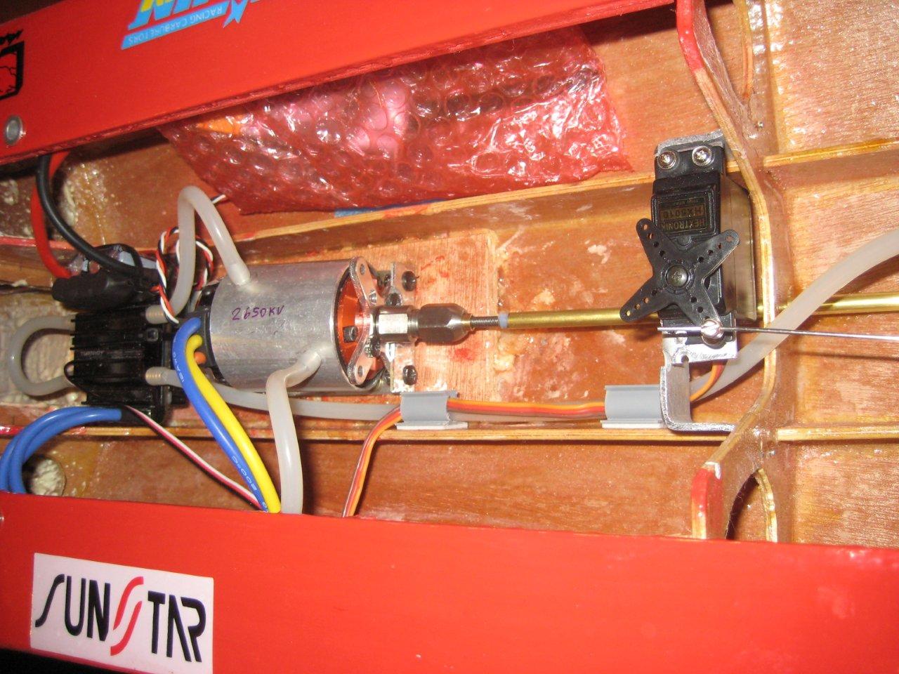

    היי, קצת הערות, בניתי בידיוק כזאת סירה לפני כשנה, רק הסבתי אותה לחשמל.
    לא יודע באיזה עובי של הציר השתמשת, אבל לדעתי אתה צריך ציר מאוד עבה ומאוד מאוד חזק כי אתה צריך פרופ מאוד גדול כי המנוע שלך בעל סיבובים מאוד נמוכים. הגה כוון לפחות פי 2 יותר גדול ומדפים לייצוב נגד הסיבוב של הפרופ.
    הציר הוא אותו ציר גמיש שהשתמשו בו לחרמש, והמידות להגה כיוון נלקחו ממוצר קיים שמיועד לסירות בנזין בגודל הזה

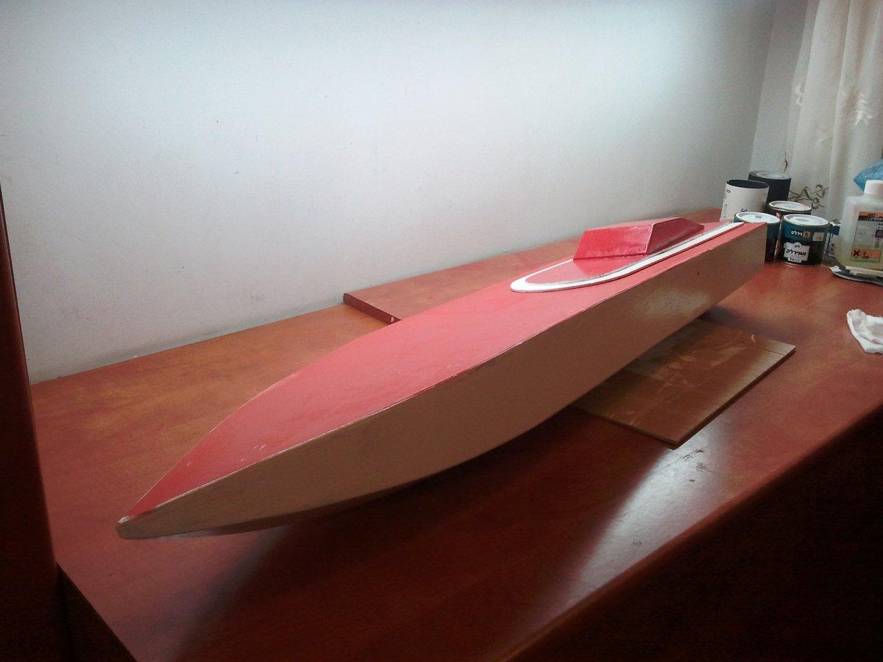

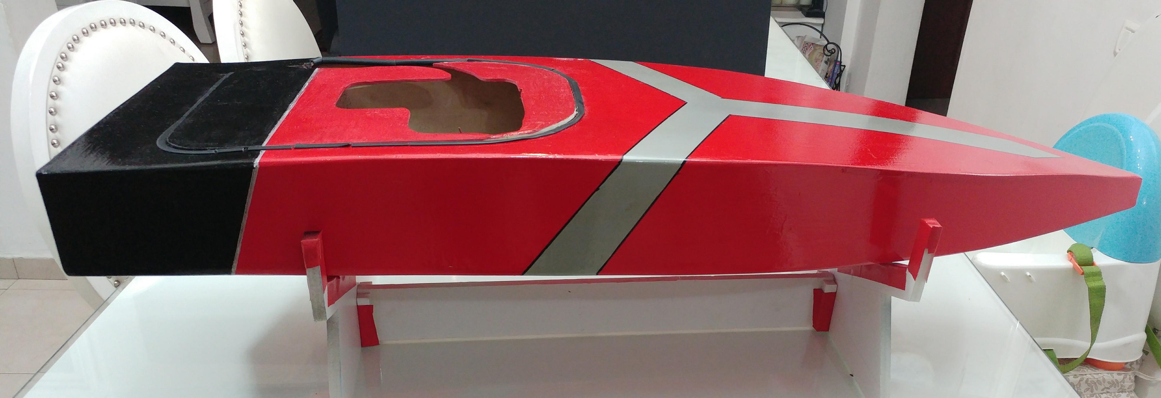

    אחרי צביעה.

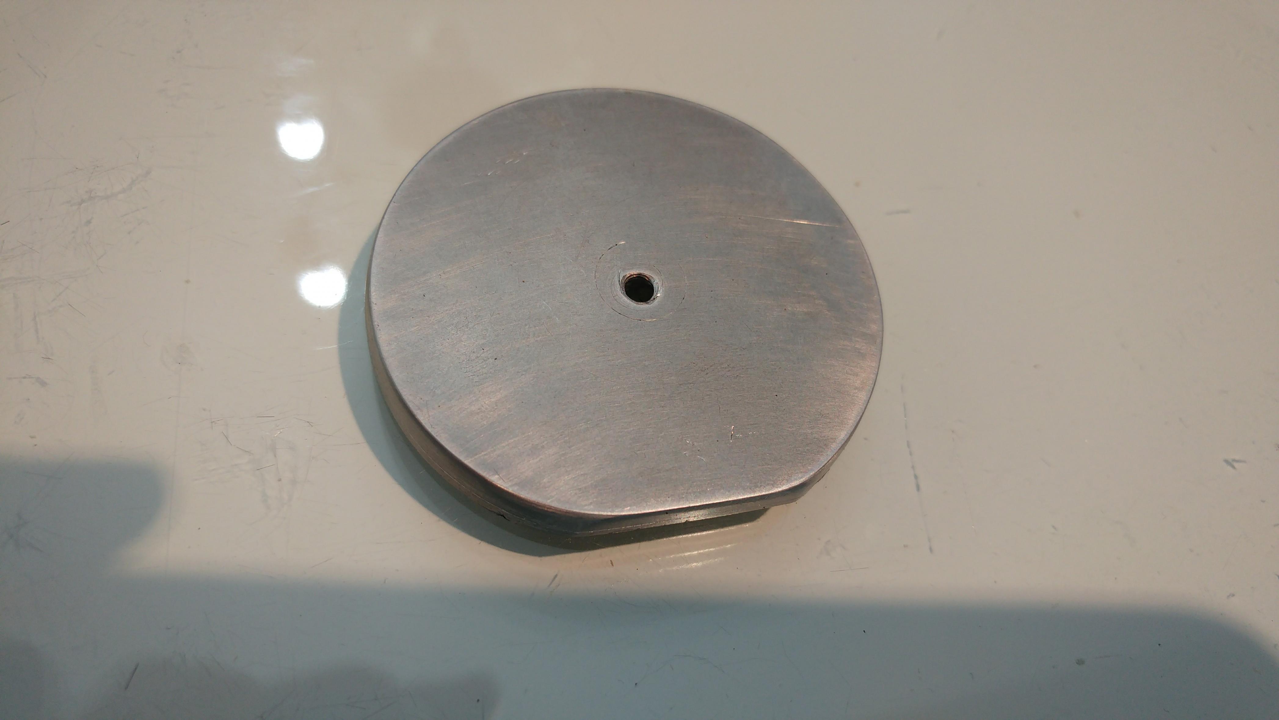

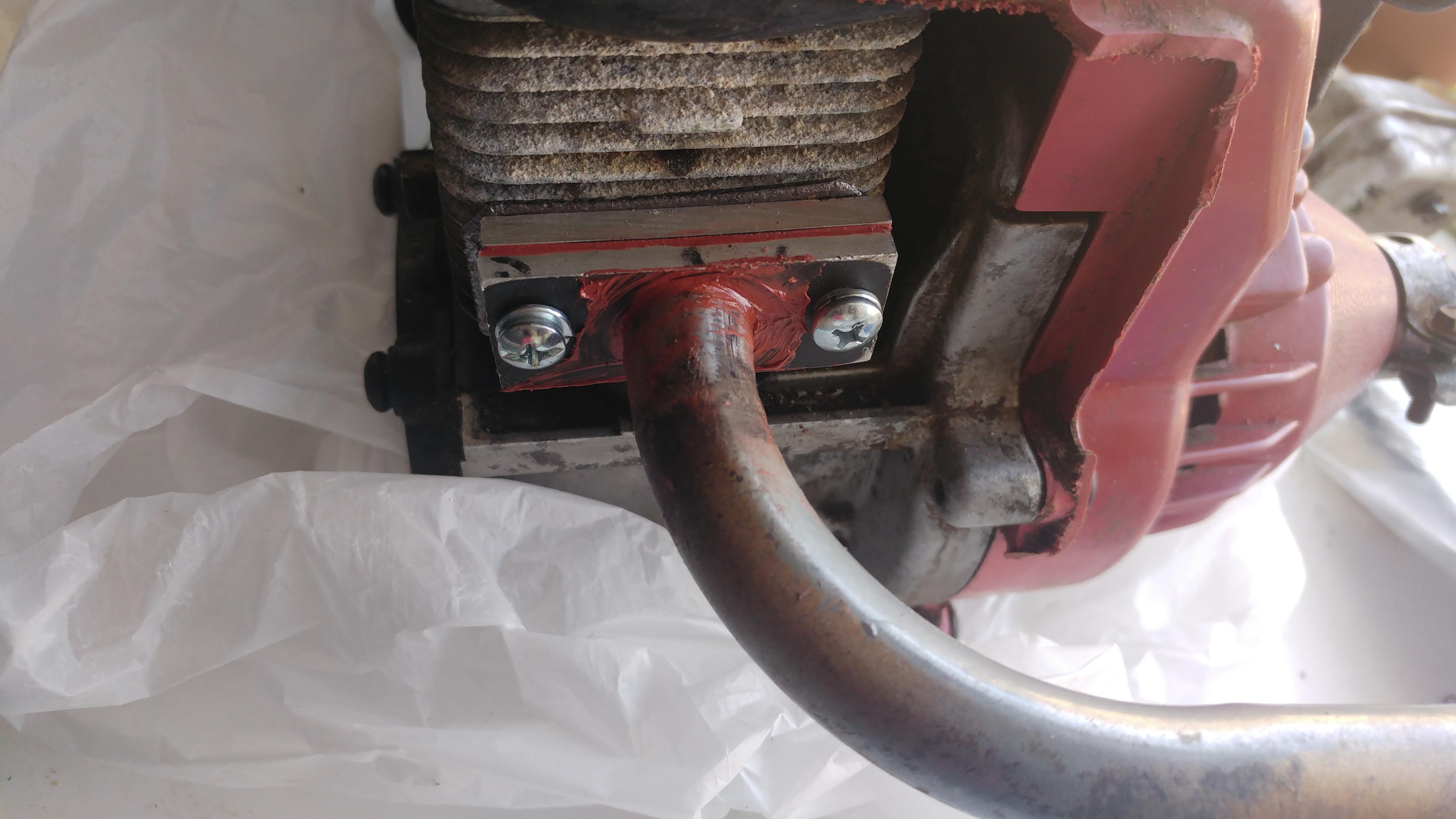

    בנוסף שיפרתי את ביצועי המנוע (בתאוריה לפחות) ע"י הקטנת הנפח של מכל הארכובה. הוספתי פלטת אלומיניום בעובי 3 מ"מ למכסה של מכל הארכובה ובעצם הקטנתי את נפח המכל, זאת לא המצאה שלי וזה שיפור ידוע לסוג המנועים האלה. בנוסף הזמנתי מחול קרבורטור עם וונטורי בגודל 11 מ"מ, גם זה אמור לעזור קצת לביצועים.
    אל תשכח לאבטח את בורג הפלטה עם בורג נועל ועם דבק.
    אתה לא רוצה שהעסק ישתחרר תוך כדי שייט מהיר ב 6000 סל"ד
  33. #25
    Sep 2013
    110
    אני מחכה לJ-B weld שהזמנתי מהאמזון שיגיע,בעיקרון הפלטה תהיה מודבקת והבורג זה רק ליתר ביטחון. בנוסף הJ-B weld יחליק את הפינות של כל הפלטה, יהפוך את כל החלק לחתיכה אחת.
