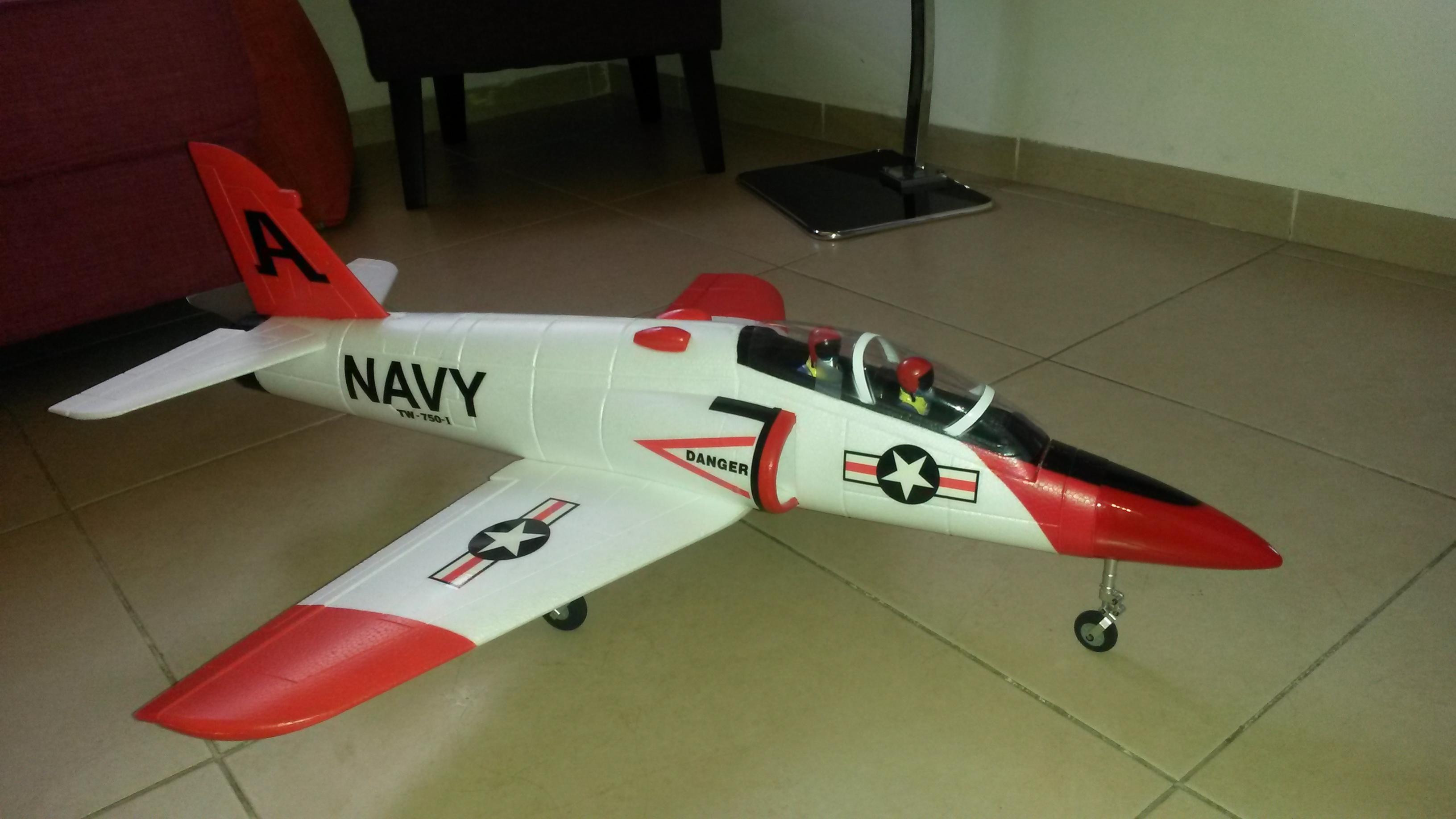

    וזה לאחר שידרוג

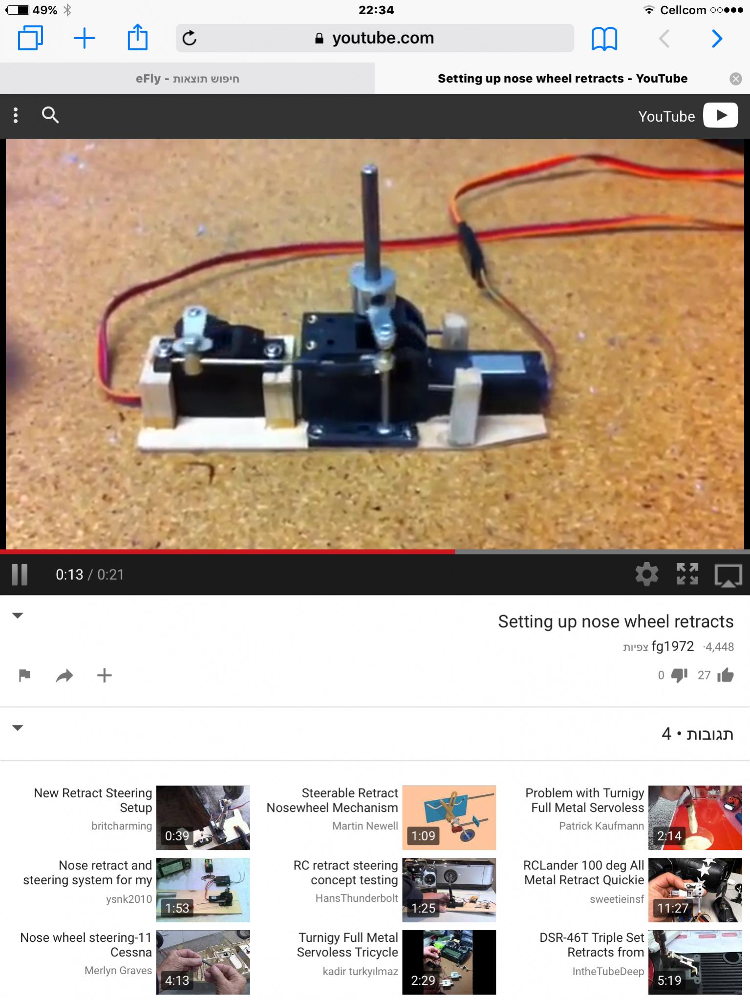

    הפיקור והמתח ישירות מערוץ במקלט או/וסוללה חיצונית וכך למעשה מעבר לסקייליות אני מקבל חיווי (התאורה מתחילה לעבוד) כאשר המקלט מסתנכרן והטיסן מוכן לטיסה.
    אני שוקל להעביר החיבור לערוץ קיפול הגלגלים כך שהם מקופלים התאורה נכבת (לצמצום צריכה מהסוללה) וחוזרים לפעול בגלגלים מטה. אבל הממה...
    מסתבר שפיקוד התאורה והקיפול עובדים בדיוק הפוך פולס הקיפול (רחב) משמש להדלקה של הלדים ,אז כרגע אני מחפש פתרון ...
    וזאת התוצאה
    https://m.youtube.com/watch?v=HmutDD5Sexs

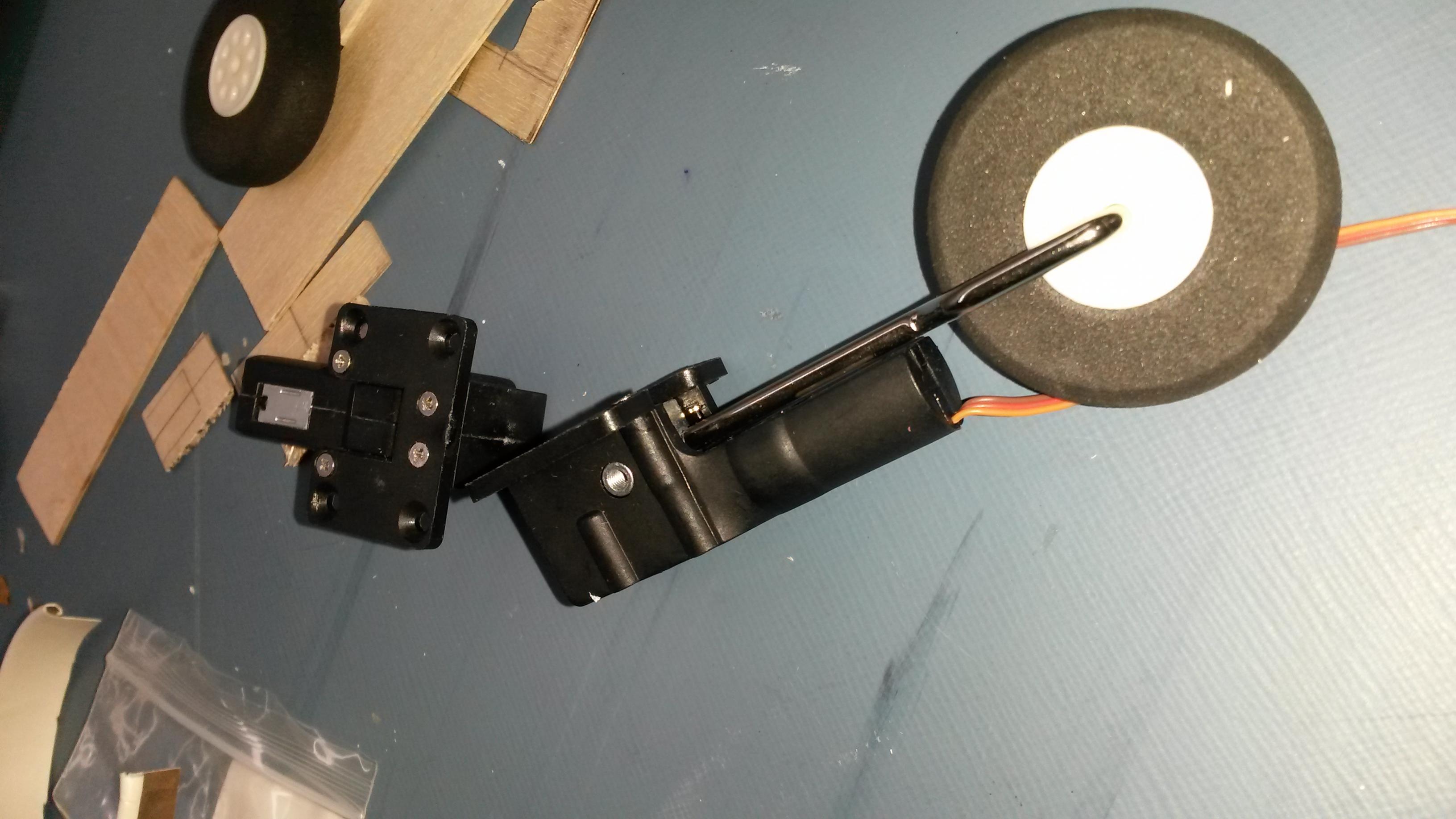

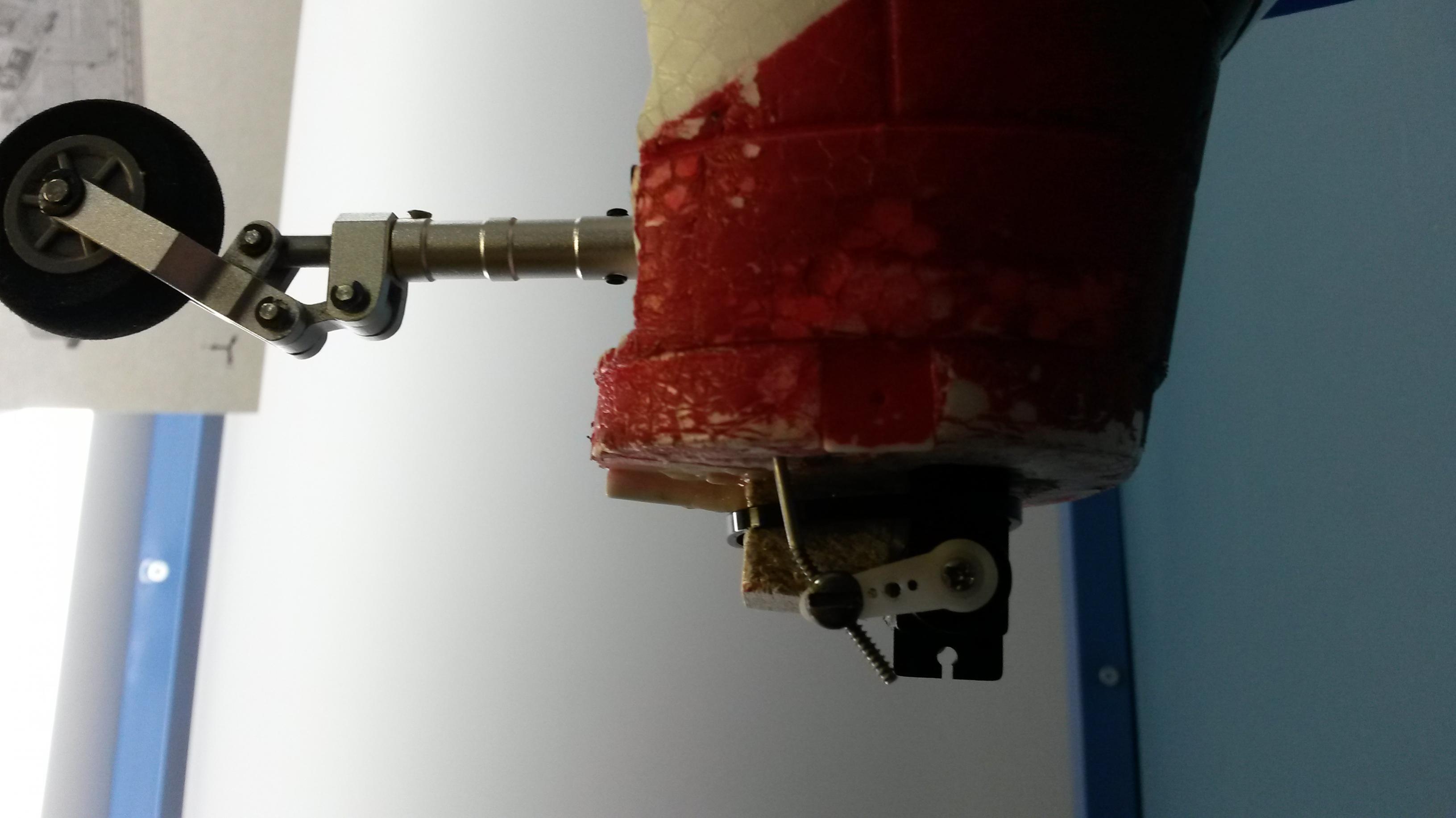

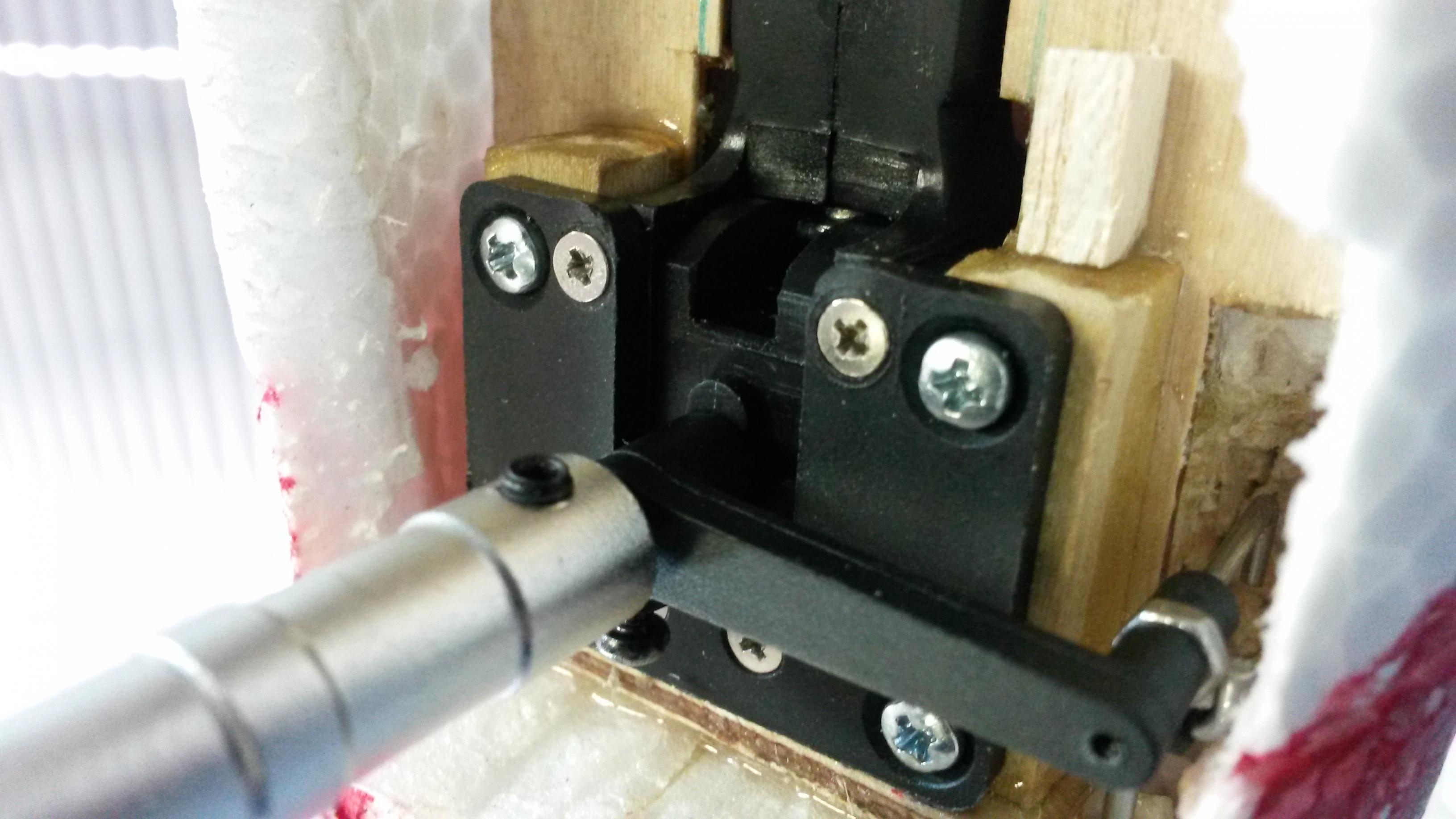

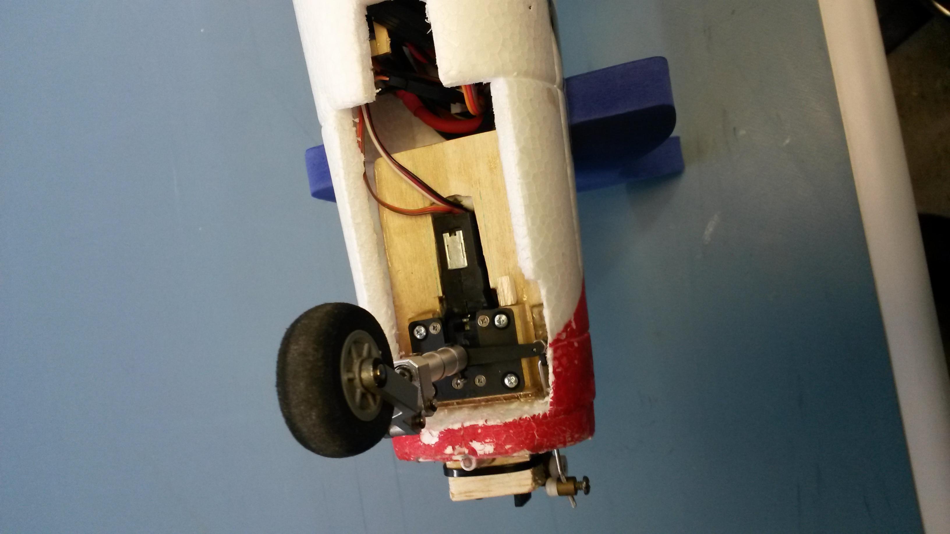

    ממשיכים עם גלגלים מתקפלים, גלגל אף.
    נרכש מהוביקינג
    https://hobbyking.com/en_us/servoles...5mm-mount.html
    קובץ מצורף 143075
    בשלב ראשון נדרש להכין תושבת וצריך לקחת בחשבון את זרוע ההיגוי ,יש שמשלבים בתושבת גם את סרוו ההיגוי
    אני בחרתי להפריד בין התושבת לסרוו ההיגוי שהותקן בחרטום

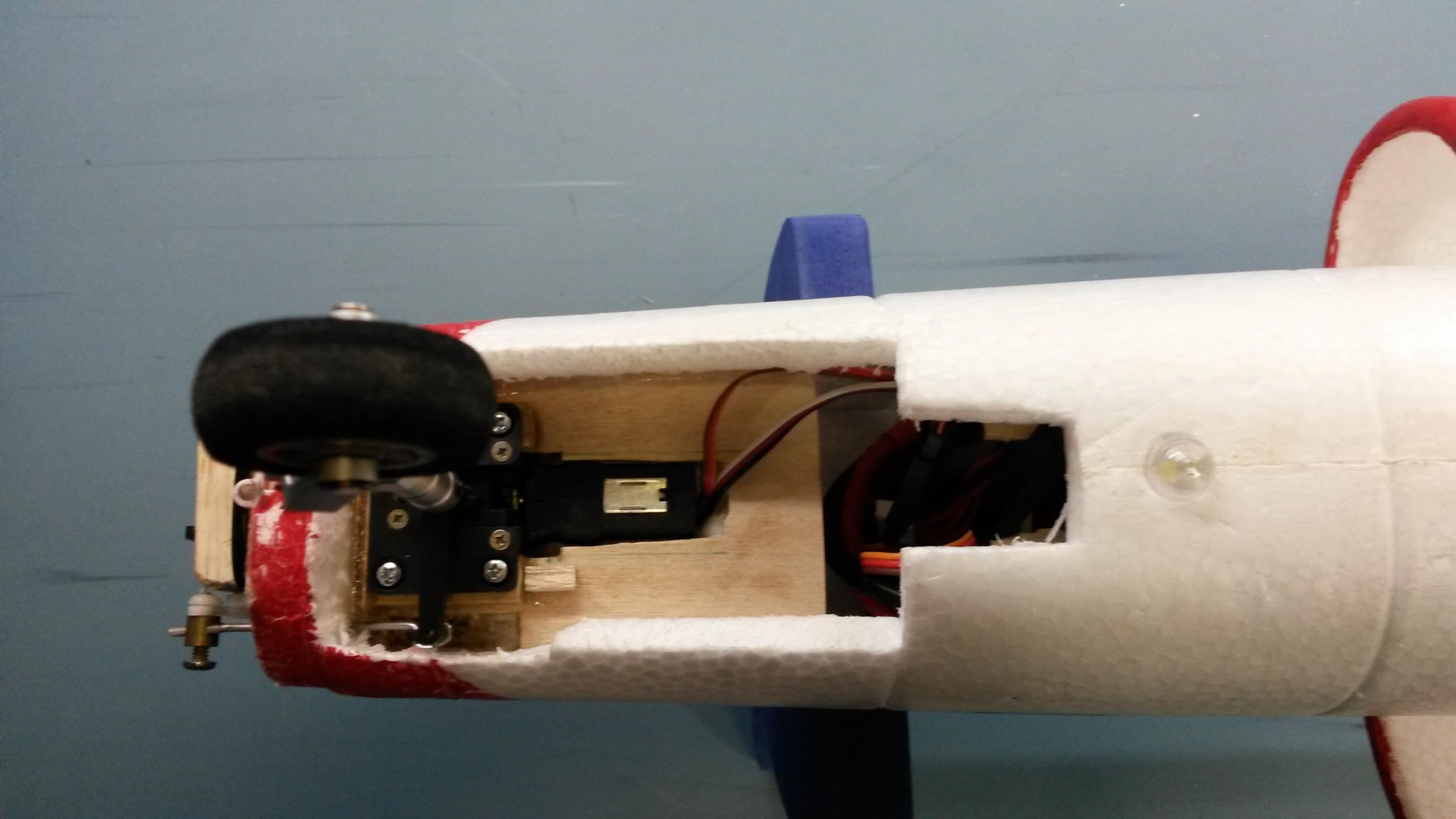

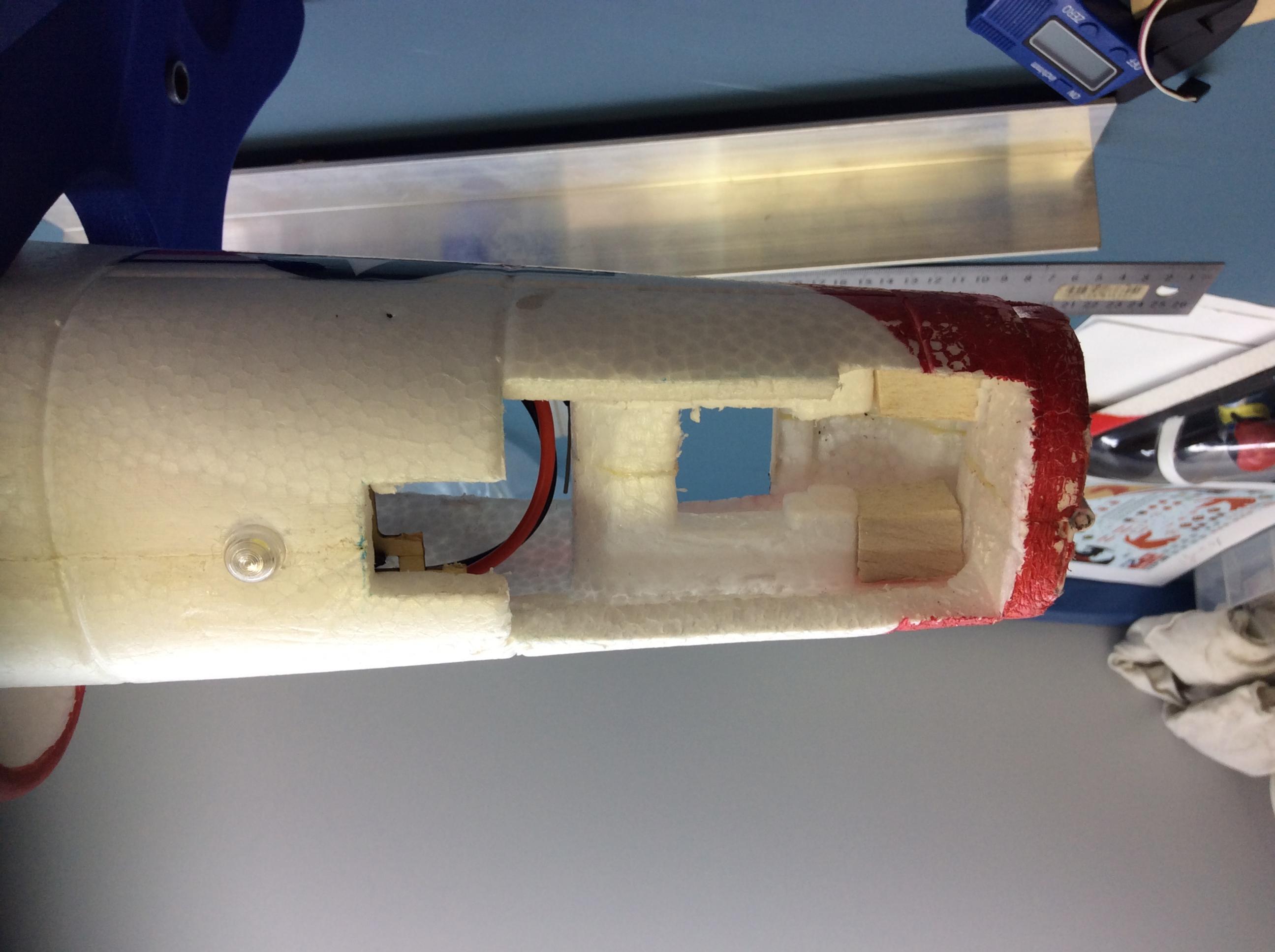

    נדרשת עבודת חיתוך בגוף כדי לשתול התושבת פנימה,כך זה נראה בתוך הגוף
    וכך ממוקם סרוו ההיגוי
    תשומת לב מיוחדת לתנוע חופשית ומדוייקת של זרוע ההיגוי במצב פתוח ומקופל ובעיקר לכוונן כך שבמצב קיפול הגלגל נכנס וננעל ישר.

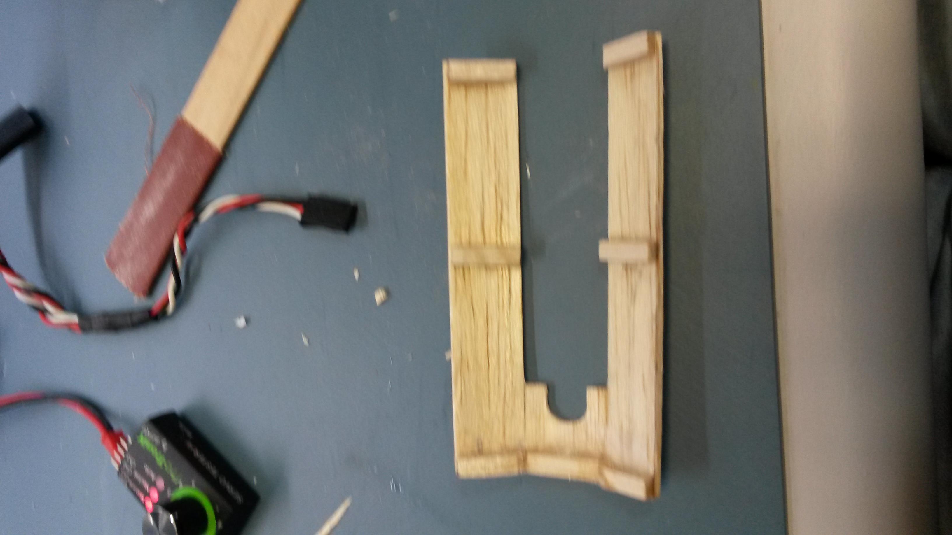

    התקדמנו עוד שלב ,התקנת כיסויים לבית כן הנסע, בתחילה חשבתי להתקין ״דלתות״ יש רעיון נחמד שנתקלתי בו שמבסס עקרון של שימוש בגומיות ומנופים לפתיחה וסגירה ללא צורך בסרוו נוסף אבל בנתיים התקדמתי עם כיסויים קבועים מבלזה ,הכיסוי פריק כך שיאפשר גישה לטפל בכן הנסע עפ״יי הצורך.

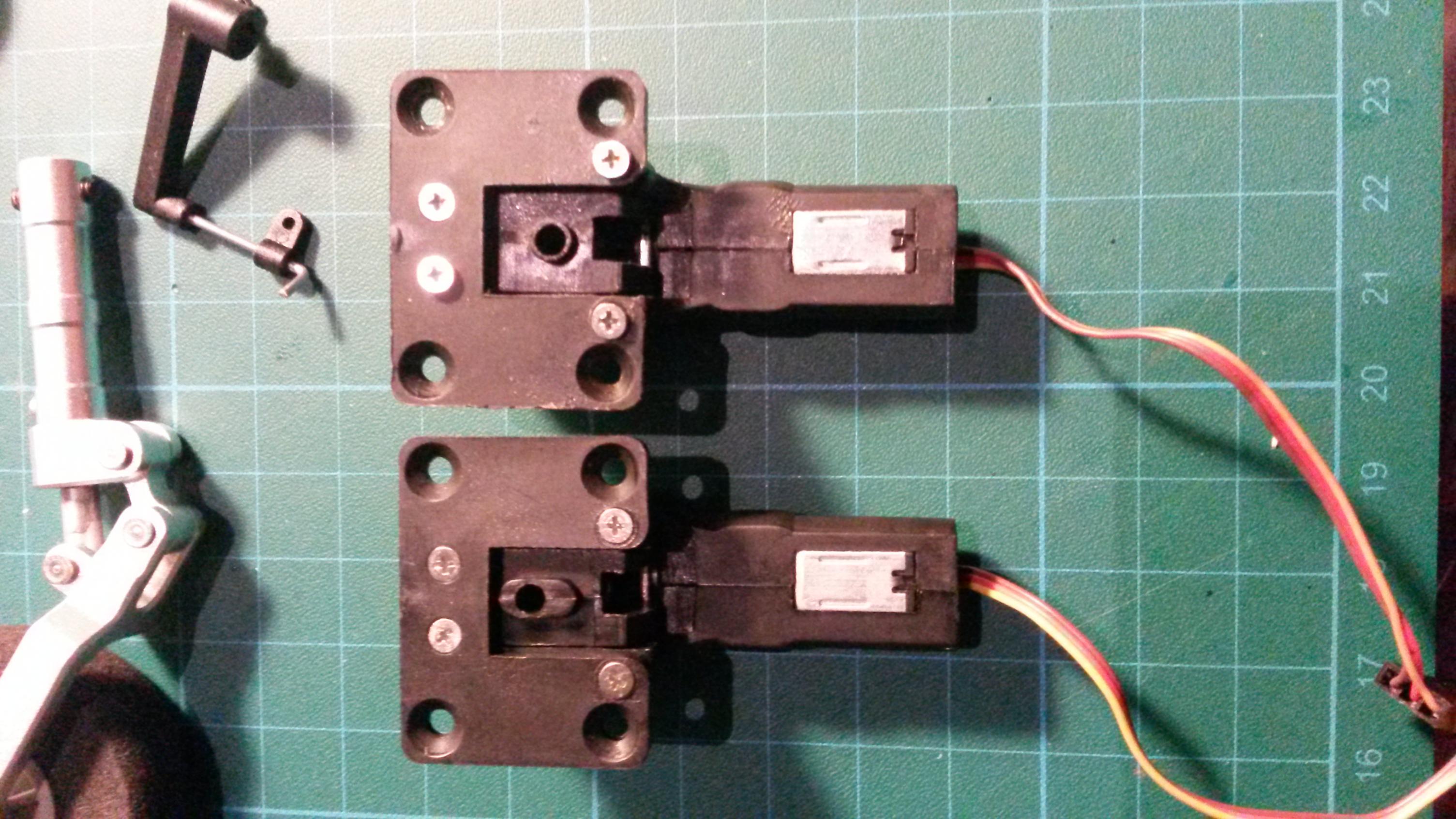

    מתקדמים לכני הנשא הראשיים ...לכאורה היה אמור להיות פשוט אך יש הפתעות לא צפויות גם למי שסתם חושב להשתמש בכני נסע שכאלו לכל טיסן אחר.
    מסתבר שעל המתקפלים הראשיים לא ממש ניצן להתקין את משככי הסקייל
    הכנים מגיעים מותאמים למוט 3ממ כך שבמצב מקופל יהם נצמדים לבסיס עם אפס מרווח סבבה ,אבל כשמתקינים את הכנים המשוככים שהם בעובי חיצוני של כ 6ממ ...לא ניתן לקפל

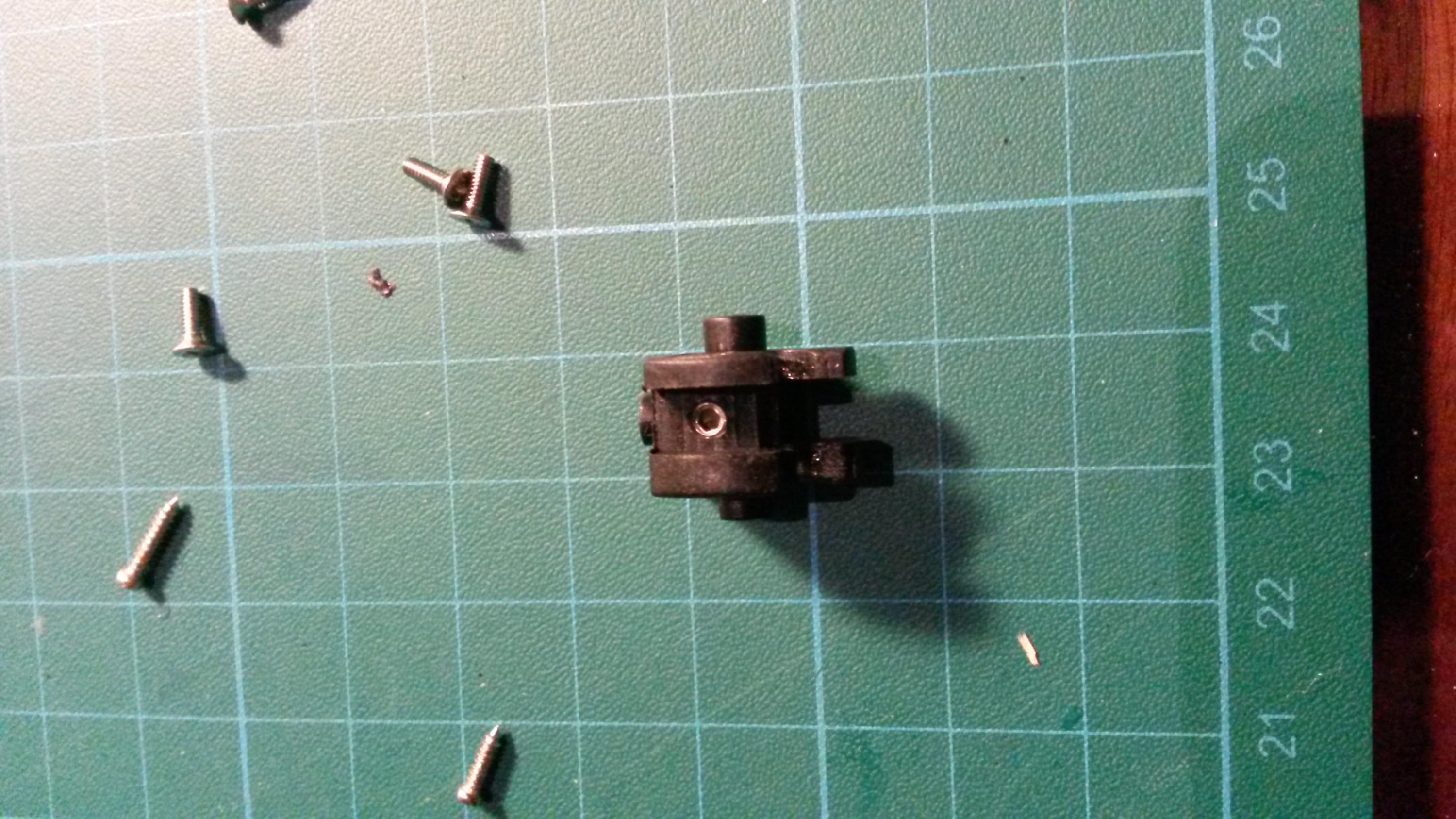

    אז הפתרון שלי להזמין עוד 2 כני נסע להיגוי,פירוק זרוע ההיגוי והמוט ווהחלפטו במוט שניתן לעיגון (הובי קינג מוחרים סט של 10 מוטות)
    והנה גם כאן לא נגמרו ההפתעות...מסתבר שאין אפשרות מובנת לעגון המוט לתוך הבסיס המתקפל שהרי מיועד למוט מסתובב.
    אבל יש פיתרון ...התקנת בורג עיגון הלן M3 ללא ראש קדח 2.4 ממ והברזה M3
    כך זה נראה*

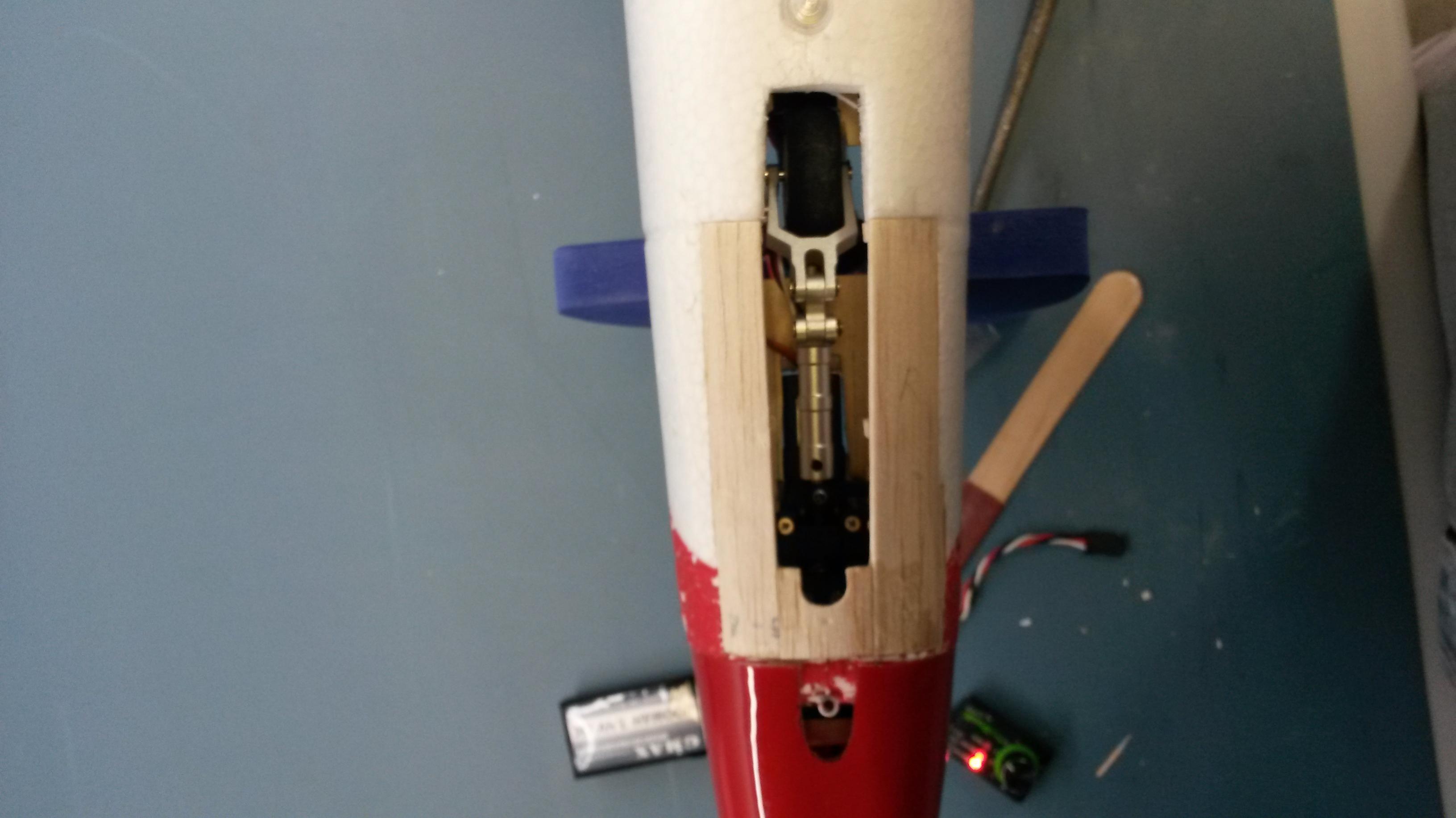

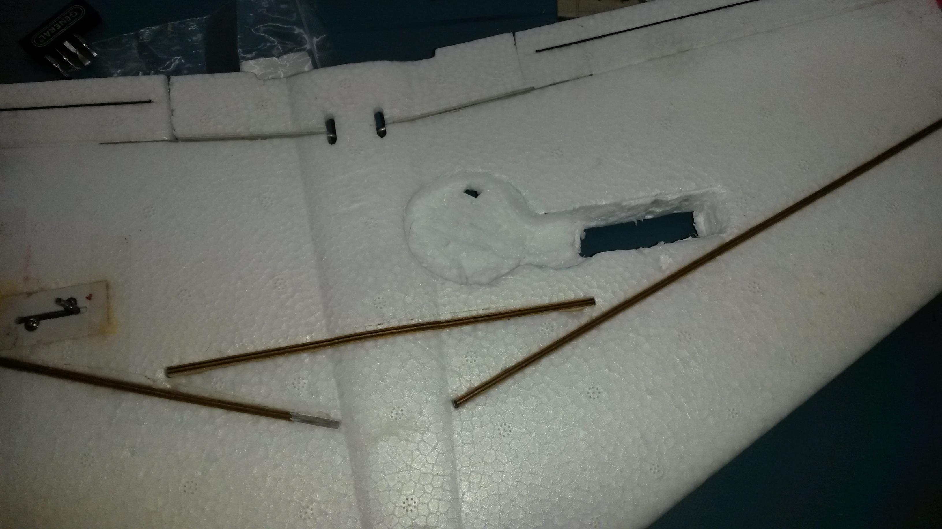

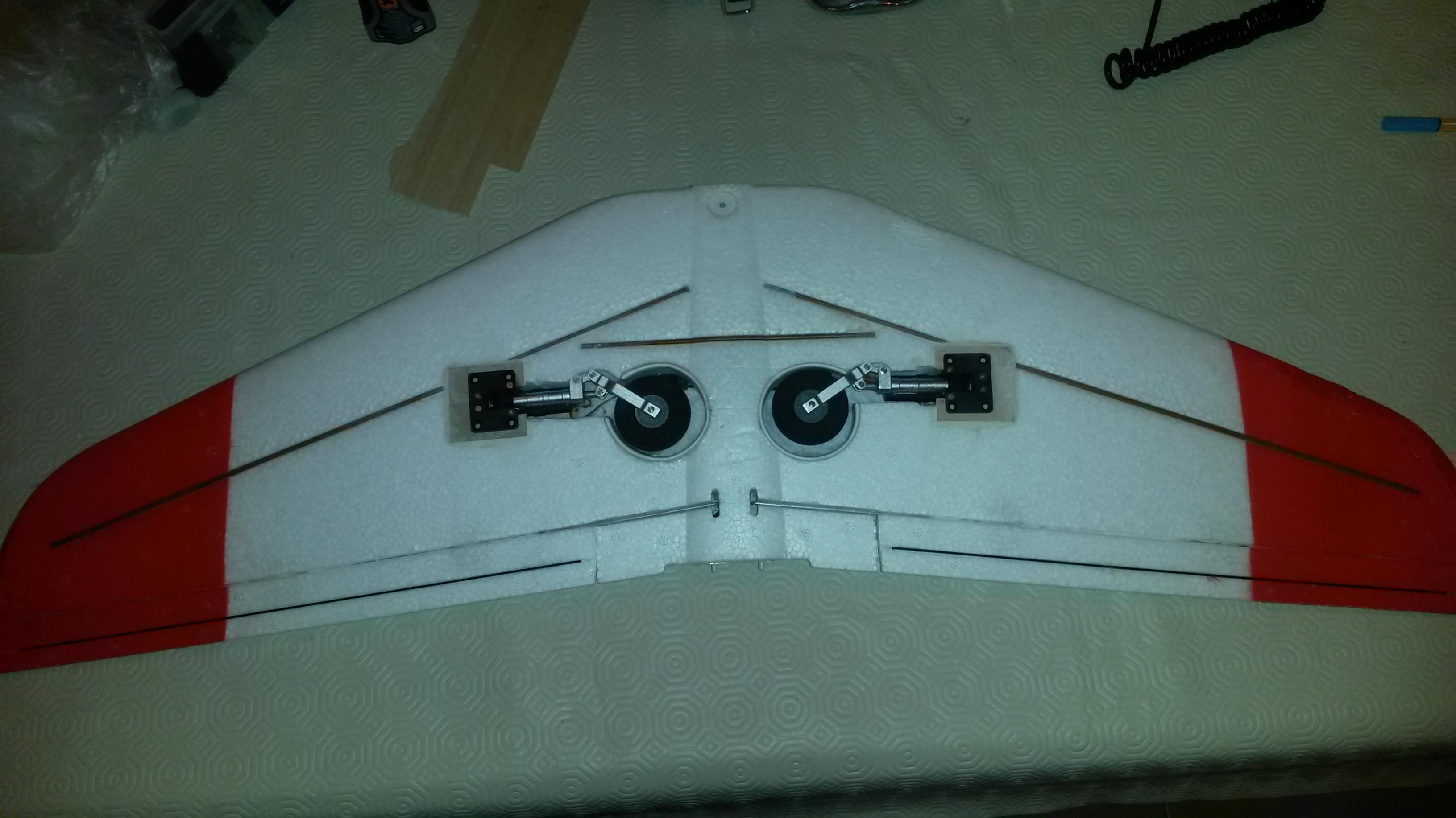

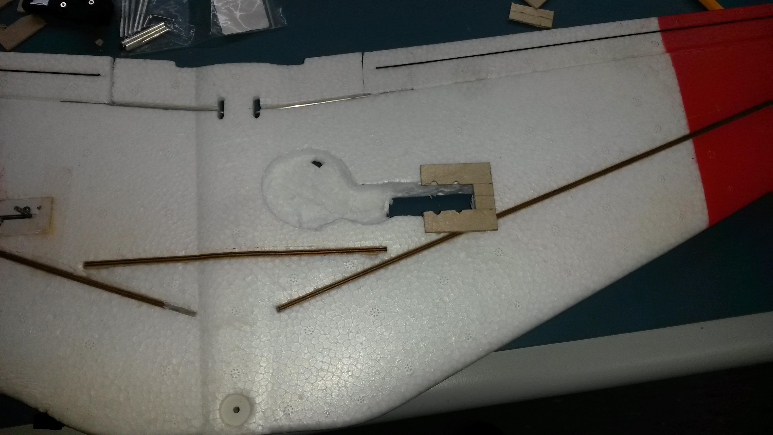

    עכשיו נותר ״לחפור״ בקלקר להכין תושבת מדיקט תעופתי ולעגון הכן נסע לכנף

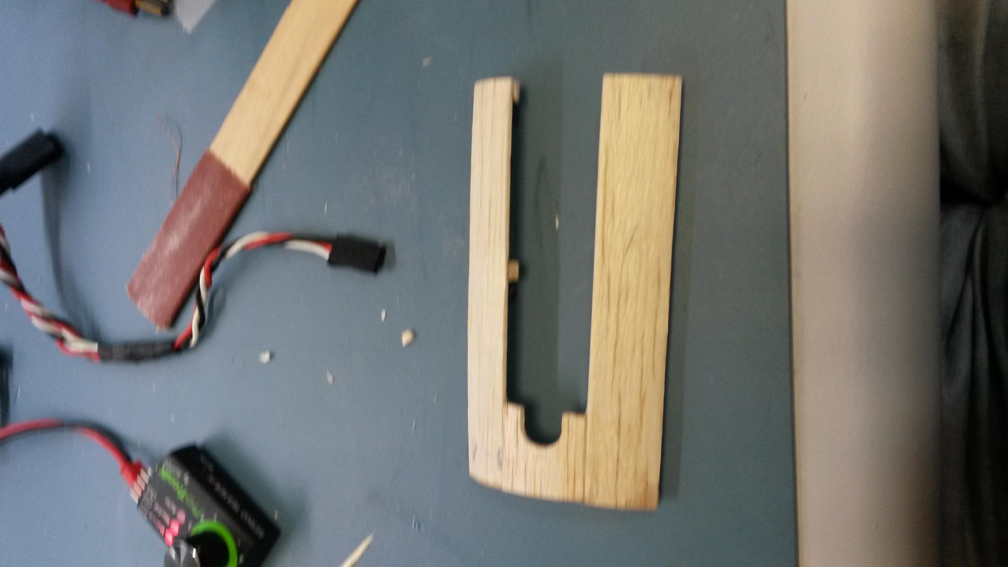

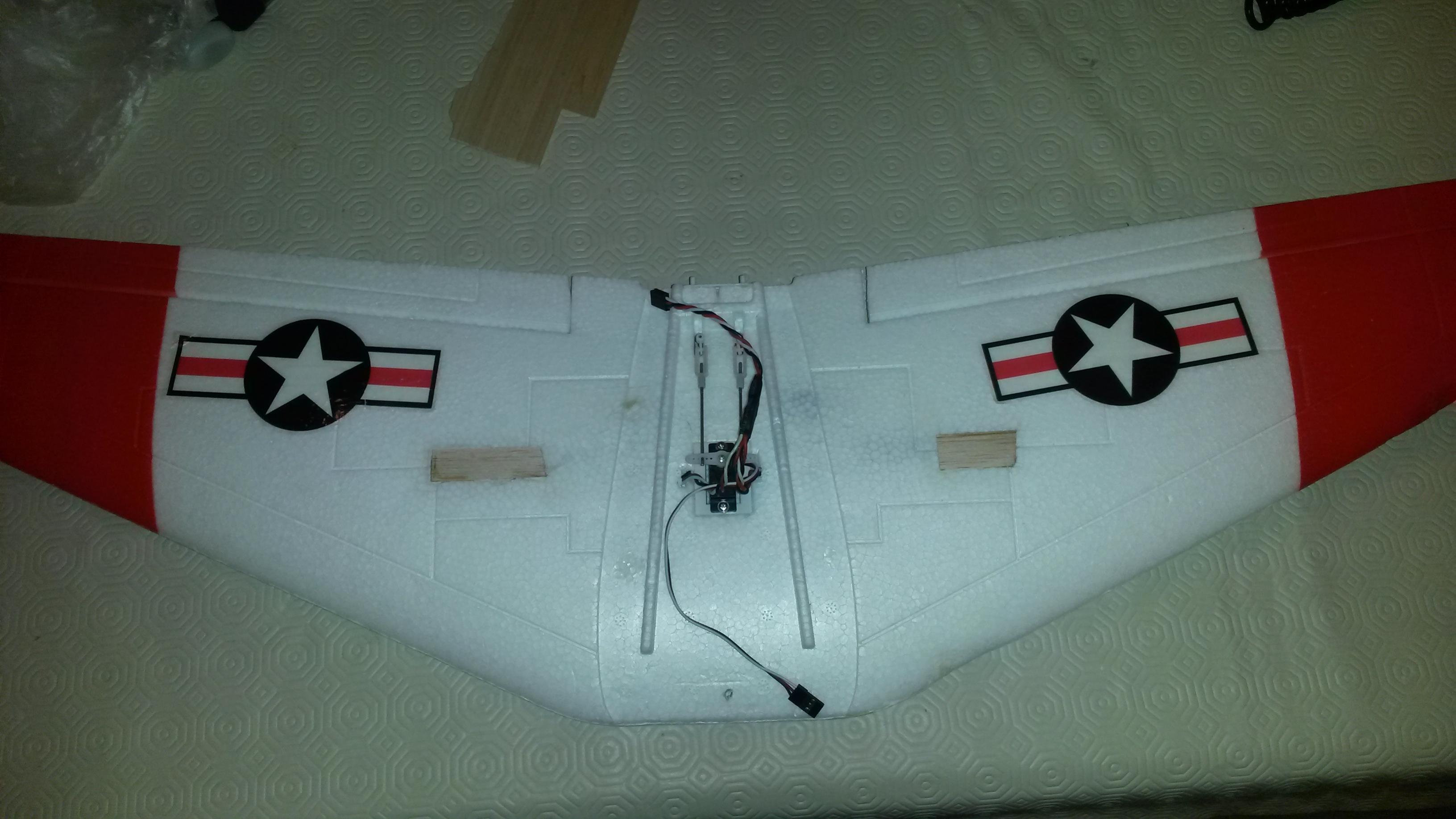

    אז כמה טיפיים לעבודה בכנף ,לא צריך לחשוש לחפור עד לצד השני זה ניתן לתיקון בקלות עם בלזה 1ממ
    אבל כדאי
    א לפני התחלת החיתוך להסיר המדבקות/סמל האמריקאי מעל הכנף אני פשוט הזזתי אותו הצידה , לאחר השלמת התיקון בבלזה וקצת צבע לבן מחזירים המדבקה למקום וזה מכסה יופי את מקום החיתוך והתיקון.
    ב לשתדל בכל זאת לחפור לעומק רק איפה שצריך באזור הבסיס של כן הנסע .

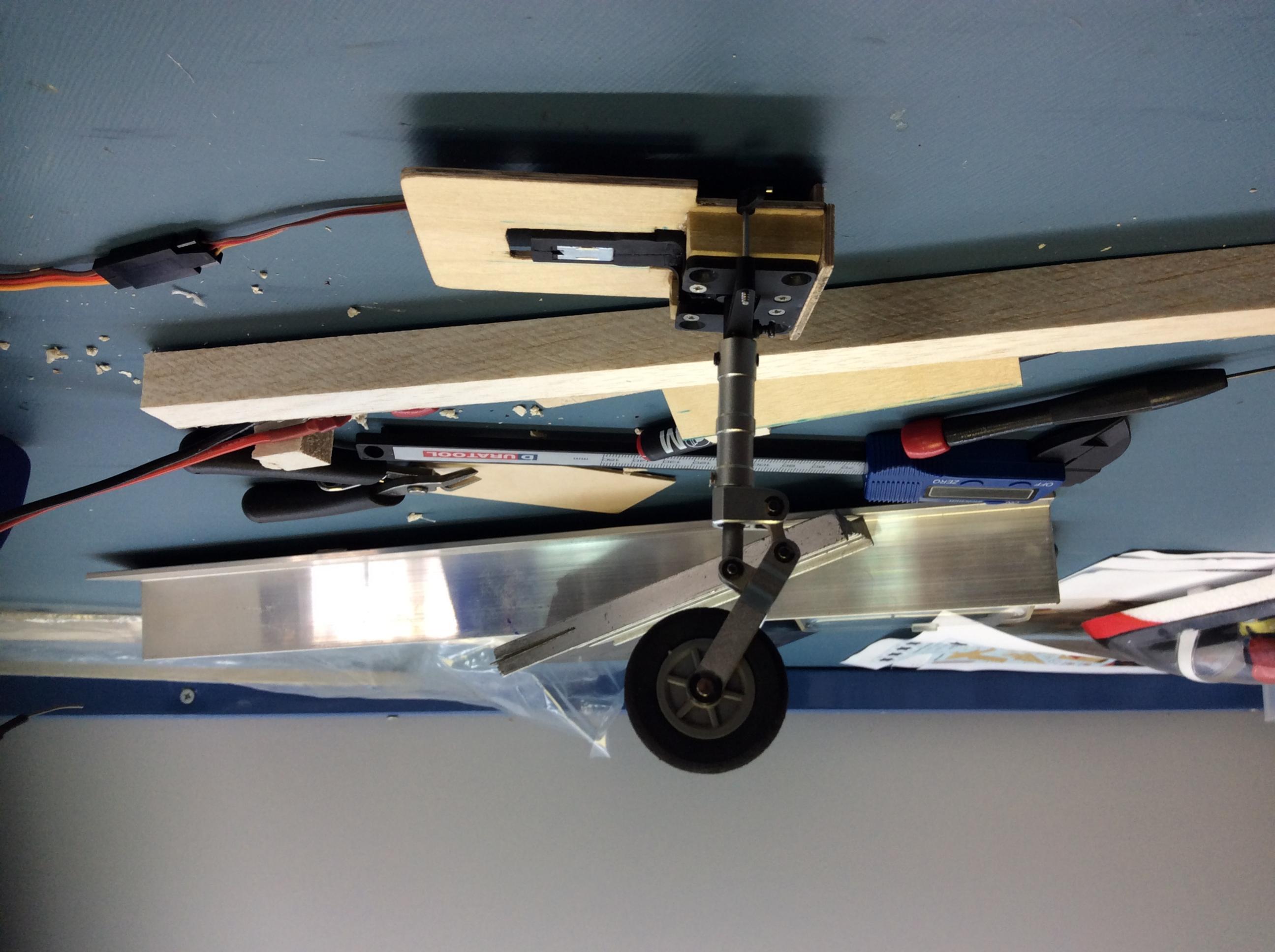

    הכנת תושבת לכן נסע מדיקט 1.5 ממ ותוספת מוט אורן כבסיס לעיגון ברגי התושבת וגם הגדלת שטח הפנים להדבקה באפוקסי לשקע /דופן הכנף
