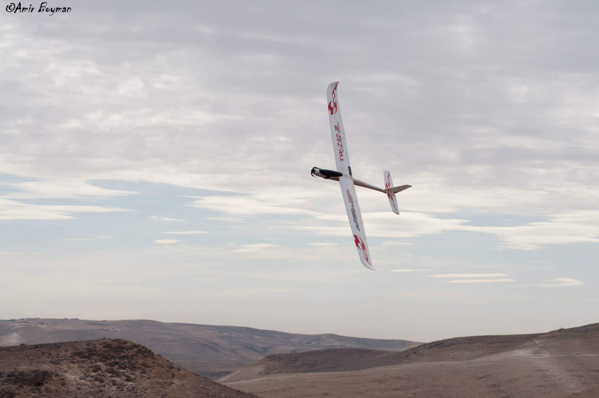

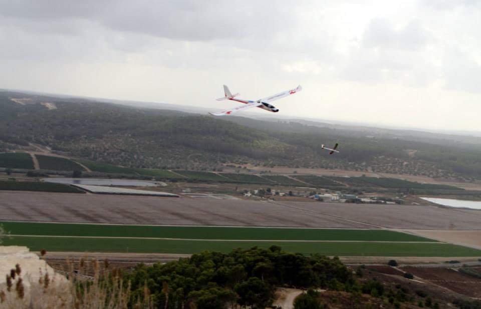

    הטסת צוקים זו אחת הקטגוריות האהובות עלי בעולם הטיסנים. בימים של רוחות חזקות אנחנו ממש אוהבים ללכת להשתולל עם הדאונים בצוק.
    אני מטיס כבר הרבה שנים את הפוניקס 2000 (כנף 2 מ') גם בצוק וגם טרמיקות וממליץ עליו בגדול. השיא שלי איתו בצוק הוא מעל שעה באוויר ללא מנוע, בסוף נחתתי כי כבר לא היה לי כוח להטיס.
    יש אותו גם לכמה חברים שלי (עשינו הזמנה ביחד של כמה דאונים) וכולנו מרוצים ממנו ונהנים ממנו לא מעט שנים. מה גם שהוא דאון מאוד עמיד גם בנחיתות קשות במיוחד.
    בקיצור אם מענין אותך, אתה יכול להכניס אותו גם לרישמה שלך. הוא מגיע מוכן לטיסה (PNP) והמחיר שלו סביר בהחלט בשביל מה שהוא נותן כולל המשלוח. מה שכן, אני ממליץ לשדרג למנוע יותר חזק. זה מה שעשיתי ואני מרוצה מאוד.
    צריפתי תמונות של הדאון שלי מהצוק:
