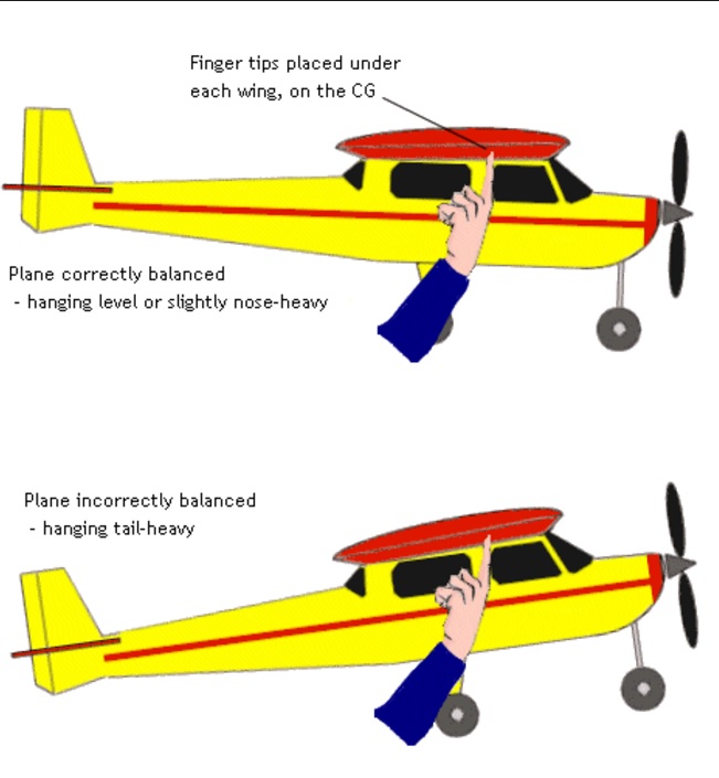

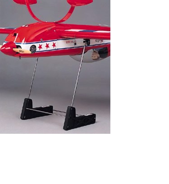

    כיצד אתה מאזן את הטיסן שלך? (משתמש במתקן איזון יעודי לטיסנים או בקצות האצבעות?)
    הניסיון שלי המבוסס על איזון של הרבה טיסנים מראה שמתקן האיזון הרבה יותר מדייק בתוצאה מבדיקה עם קצות האצבעות.
    כדי להמחיש את דברי אני מצרף 3 תמונות:
    תמונה מס 1 – בדיקת מרכז כובד של טיסן בעל כנף עילית עם קצות האצבעות ( מ.כ תקין / מ.כ אחורי)
    תמונה מס 2 – בדיקת מרכז כובד של טיסן בעל כנף תחתית על מתקן איזון ( מ.כ תקין)
    תמונה מס 3 – הסופר קאב שלי על מתקן איזון עם סימון מרכז הכובד. מתקן זהה לתמונה 2)

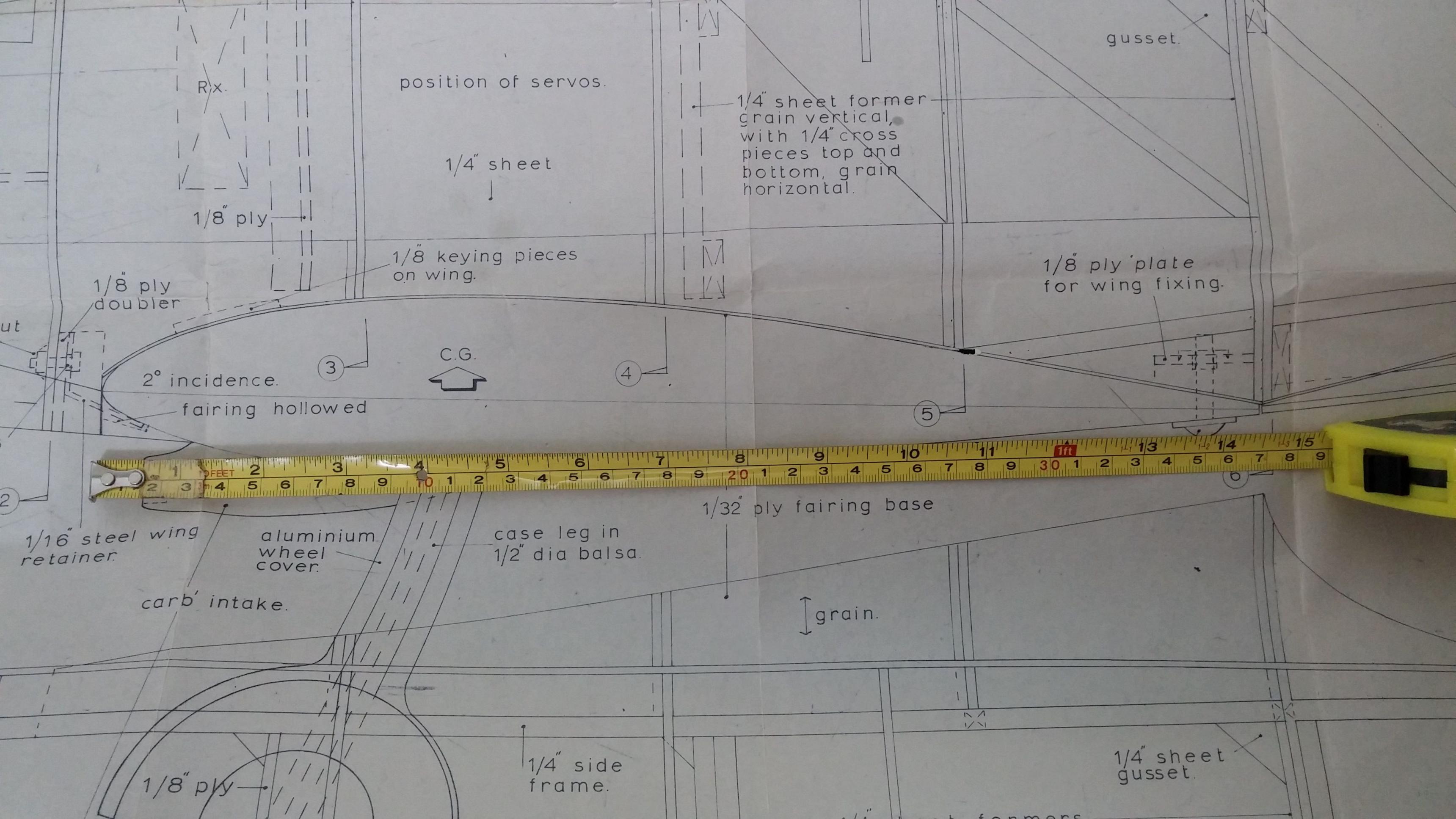

    אז כמו שהצעתי לך, בדקתי בעצמי בזריזות ומתוך סקרנות, את מיקום מרכז הכובד שיש לך על התכנית, מול מיקום מרכז הכובד בתכנית של ספיטפייר אחר בעל מוטה של 64" שתוכנן ע"י איש בשם BRIAN TAYLOR.
    הוא ידוע כמתכנן סקיילים 'מחונן' וגם בעל הישגים מרשימים בתחרויות סקייל בינ"ל.
    כמו כן הספיטפייר שלו ידוע כטיסן נוח מאד ובטוח להטסה.
    היות ושתי התכניות (גם זו שאתה בנית ממנה וגם שלו) ברשותי, ההשוואה היתה קלה מאד.
    נחש מה?
    בשתי התכניות מיקום מרכז הכובד (ביחס לחתך הכנף בנקודת החיבור לגוף) הוא בדיוק אותו הדבר - עיין בתמונות.
    זה אומר שכנראה מיקום מרכז הכובד שמצויין על התכנית שלך הוא היכן שהוא צריך להיות גם על הטיסן שלך.
    בדוק וודא שזה אכן כך.
    אם לא - זו כנראה נקודת מוצא לפתרון הבעיה.
    אם אצלך השתכנעת שמרכז הכובד נמצא היכן שעליו להיות, אז הבעיה שלך היא לא מיקום מרכז כובד אלא בעיה/בעיות אחרות.
