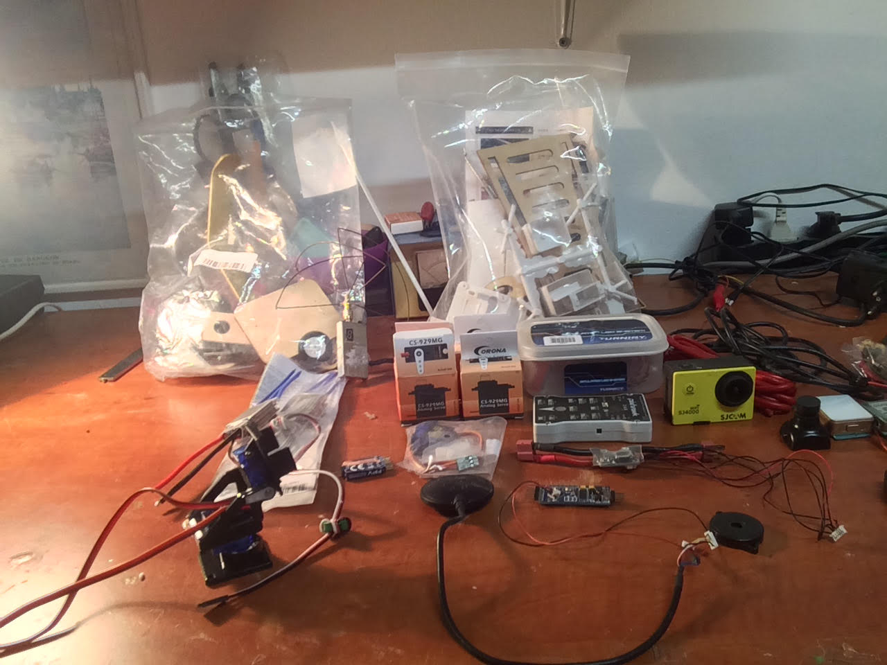

    טוב לקח הרבה זמן ועדיין לא כל הציוד הגיע, תמיד יש חבילה אחת שחייבת להיתקע שבועות.
    אני מצרף רשימת רכיבים לפרוייקט וקצת מידע יותר מפורט על החלקים, מי שירצה לינקים שיבקש, בגדול זה לא ציוד HIGH END אלה ציוד סטנדרטי שעושה עבודה טובה.
    ההתמקדות שלי בשירשור היא לא הרכבת ה-MTD יש סרטון מצויין באינטרנט, ככה שמי שיקנה את הטיסן יכול להעזר בו מאוד, אלה יותר להתמקד בחיבור ציוד ה-FPV והקינפוג שלו, אני לא מחשיב את עצמי למומחה אבל כן הרכבתי מערכת אחת מאפס, נעזרתי בקריאת המון חומרים ואפילו כמה טיפים שקיבלתי פה בפורום.
    אז לאלקטרוניקה:
    שני מנועים: sunnysky 2814 900kv
    שני בקרים: Turnigy AE-45A Brushless ESC
    בפרופ הנוכחי 6*10 צריכת זרם מקסימלית יכולה להגיע ל-30A לקחתי קצת רזרבה, בגלל שמדובר בדו-מנועי וכידי לשמור על איזון הזמנתי פרופ אחד CW והשני CCW, ככה שהמנועים יסתובבו כל אחד לכיוון אחר וככה לא ימשכו את הכנף.
    סרוואים: אני אוהב את הקורונה האנלוגיים, פשוט כי הוכיחו את עצמם לאורך שנים.
    ציוד FPV:
    • שתי מצלמות FOXXER עם אפשרות לראיית לילה, רק למקרה שנחזור מאוחר בגדול לא מתכנן לטוס בלילה, בדקתי אותן ורואים תמונה בשחור לבן, אין לי מושג עם יעבוד למרחקים
    • SJ4000 לצורך הקלטה באיכות גבוהה.
    • ממתג וידאו 3 ערוצים, מצאתי משהו פשוט, בדקתי ונראה עובד, את המצלמות אני הולך למקם בצורה הבאה: מקדימה יש במה גדולה, תהייה עליה מצלמה מקליטה SJ4000 ו-FOXXER אחת מורכבת עם גימבל שני כיוונים פשוט שעובד באמצעות שני סרוואים 9 גרם פשוטים, בזנב הטיסן אני הולך למקם FOXXER נוספת, בצורה הזאת אני יכול להחליף תוך כידי טיסה בין מצלמות ולראות כמעט 360 מעלות ע"י החלפה בין מצלמות והגימבל.
    • משדר וידאו, ירושה מהטיסן הקודם משדר 1.2 800mw ככול הנראה ישודרג בהמשך, אנטנות פטריה פשוטות גם הן תשתדרג בעתיד, יש לשים לב שלוש עלים למשדר, ארבע עלים למקלט.
    • OSD הכי פשוט MINIM OSD, ככול הנראה הוא יתן נתוני טיסה אך ורק על המצלמה הראשית אבל זה עוד נתון לשינוי, בעתיד אני אכניס בשירשור הזה הסבר מפורט על הקינפוג של ה-OSD אני עצמי הסתבכתי אתו בהתחלה אבל עכשיו כבר עשיתי כמה קינפוגים כאלה לחברים.
    • בקר טיסה:PIXHWAK יש מלא דגמים באינטרנט, אני יודע שהיה פה דיון בעבר על מקורי ולא מקורי אז אני אמנע מלהמליץ על אחד, כל אחד שיעשה את החשבון שלו, בגדול גם APM 2.8 יכול לעשות את אותה עבודה בדיוק.
    • GPS עם מצפן Ublox NEO-M8N, חשוב לציין שה-PIXHAWK מכיל בתוכו גם מצפן ו-GPS וככה מרוויחים עוד מערכת למקרה של תקלה.
    • בקר מתח פשוט לפיקס, פה חשוב לציין שיש לבדוק את הבקר מתח לפני החיבור, תפקיד הבקר זה לספק למחשב טיסה 5V ולתת אינדיקציה על הזרם והמתח של הסוללה בזמן אמת, בהמשך אני אסביר איך בודקים את הבקר ואיך מקיילים אותו.
    • הוספתי שני מייצבי מתח, אחד של 12V חלק מציוד הוידאו עובד על 12V ולכן צריך להוריד את המתחים והשני של 5V, את הסרוואים אני מפעיל דרכו ולא דרך הבקר טיסה או הבקר מהירות, שתי סיבות עיקריות, בקר טיסה יכול לקבל נפילת מתח עכב סרוו תקול וזה הדבר האחרון שרוצים באויר ובקר מהירות יש תמיד את החשש שהוא ישרף מתקלת מנוע או בלאי ואנחנו לא רוצים שהוא ישרוף גם את ה-5V לסרוואים וימנע נחיתת חרום בטוחה יותר.
    • אני מטיס עם ספקטרום DX8 שלטיסן הזה יכול להיות גבולי, ארבע ערוצי שליטה, סוויטצ וידאו, שני ערוצי גימבל ואולי ערוץ אחרון ללדים, מה גם שיש פוטנציומטר אחד בשלט אז צריך לחשוב על מיקס לגימבל אולי עם הגה כיוון.
    • לשלט אני מחבר מערכת UHF של My Fly Dream שנקראת RLINK, מכל מה שקראתי ב-RCG ועוד מקומות היא מגיע עם סט אנטנות שללא שידרוג מגיע בקלות למרחקים ארוכים ללא תקלות והמחיר סביר בהחלט בהשוואה למתחרים ונחשב באיכות טובה מאוד, המערכת מגיע עם כל הדברים הבסיסים וכבלים כמעט לכל שלט ככה שאין צורך הכנה או קניה של דברים נוספים.
    כמובן שהרכבה כזאת דורשת המון דברים קטנים כמו חוטי סיליקון למנועים, מאריכי סרוו ועוד המון דברים קטנים אבל הציוד המרכזי רשום למעלה, בשביל הכיף קניתי גם ערכת לידים לטיסן כי צריך גם משהו בשביל הנשמה.
    יאללה נחכה לציוד הנותר ונתחיל בעבודה!

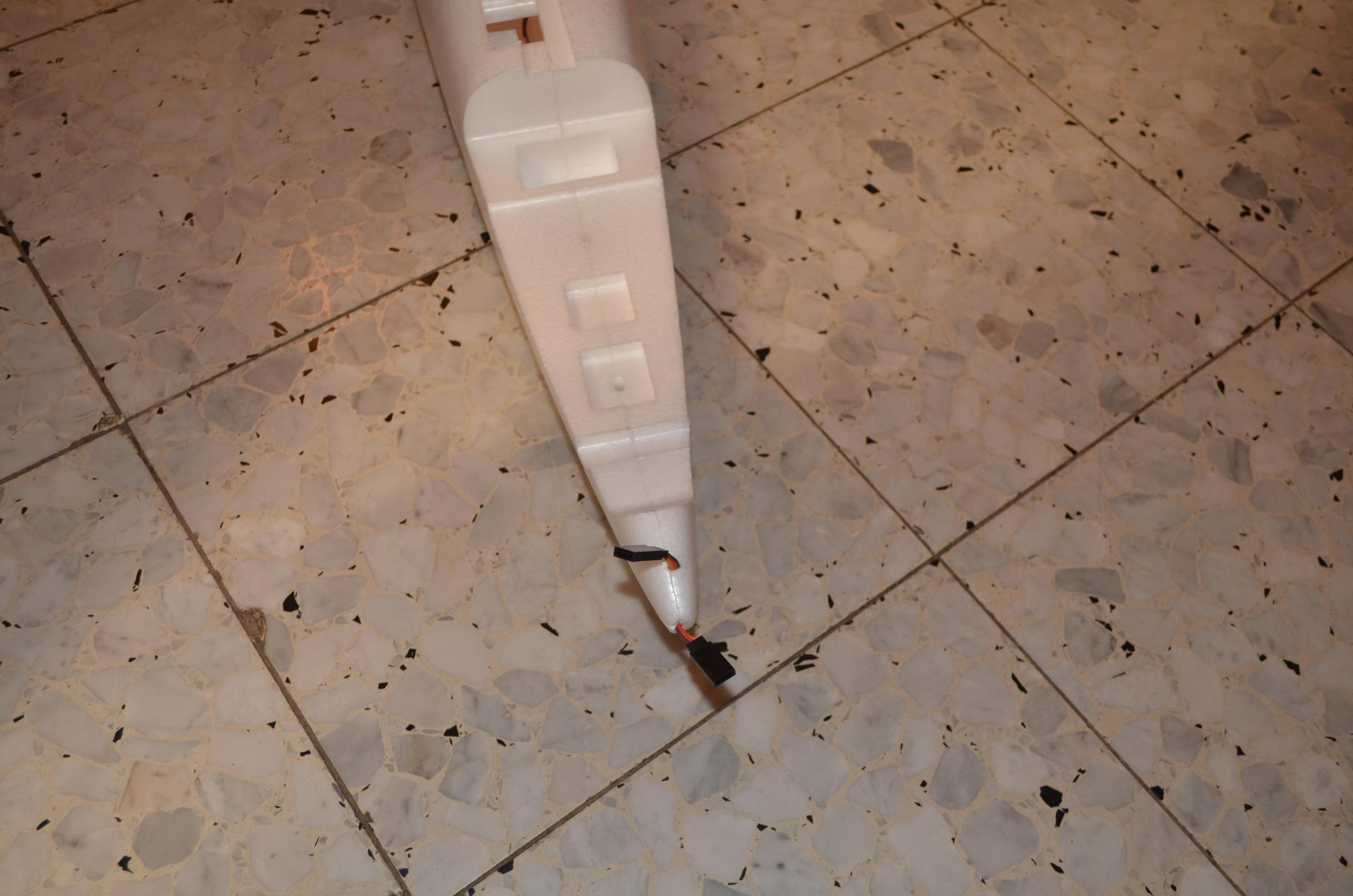

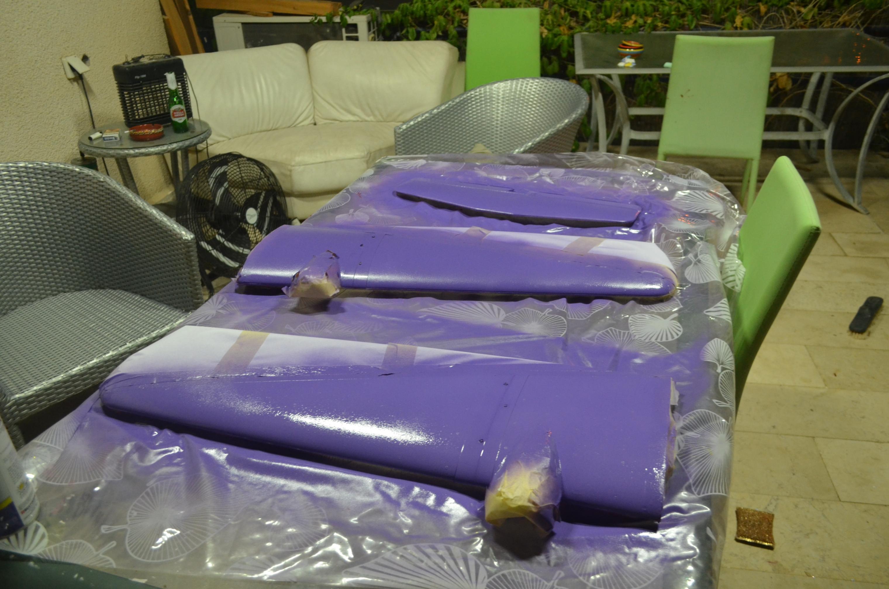

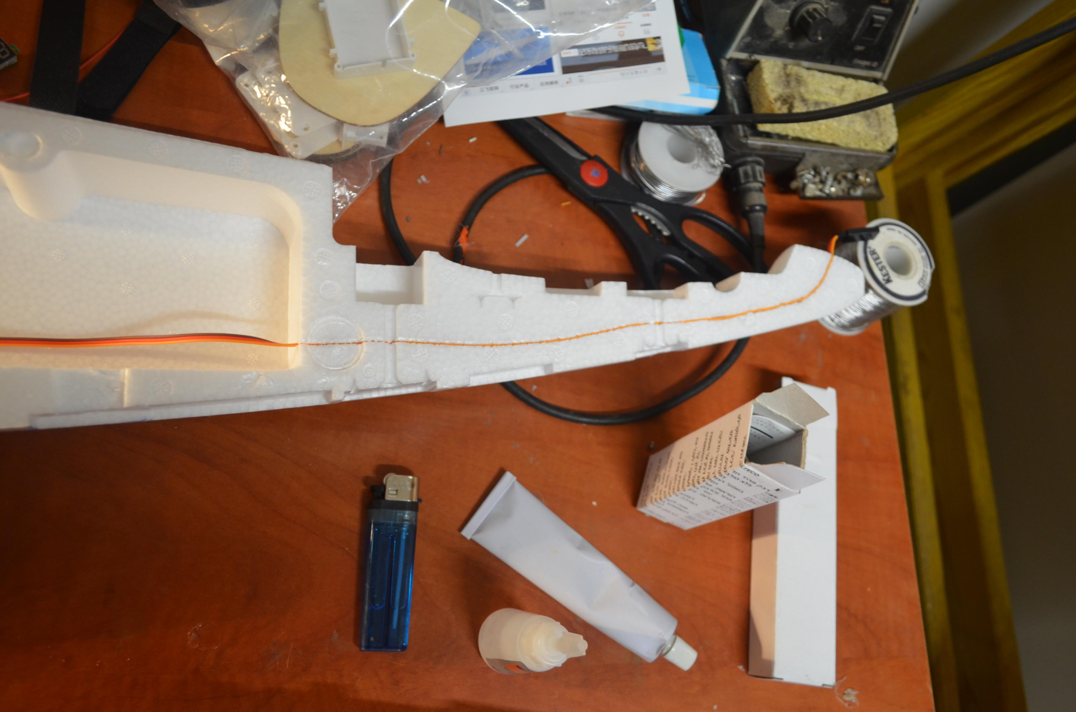

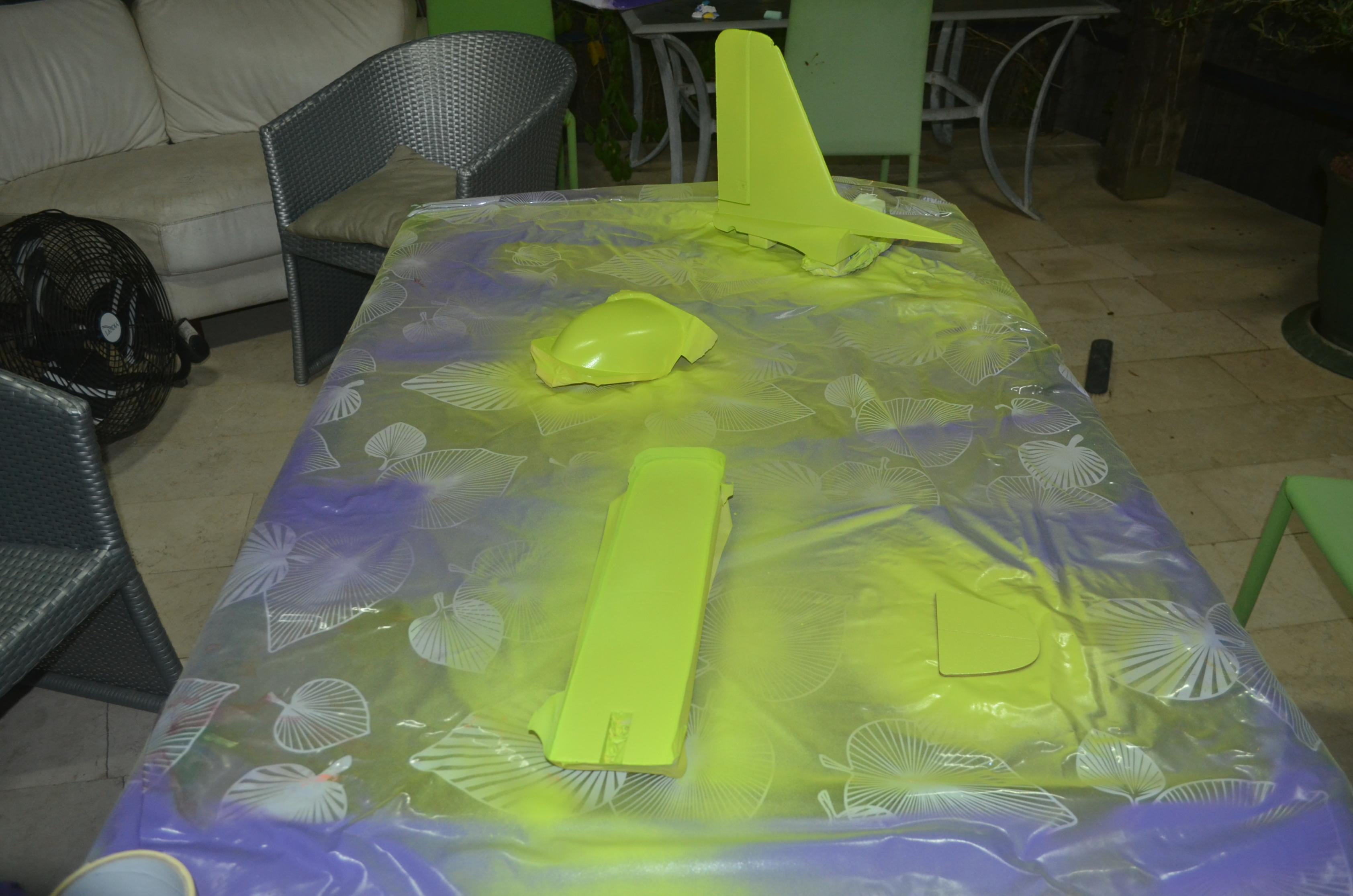

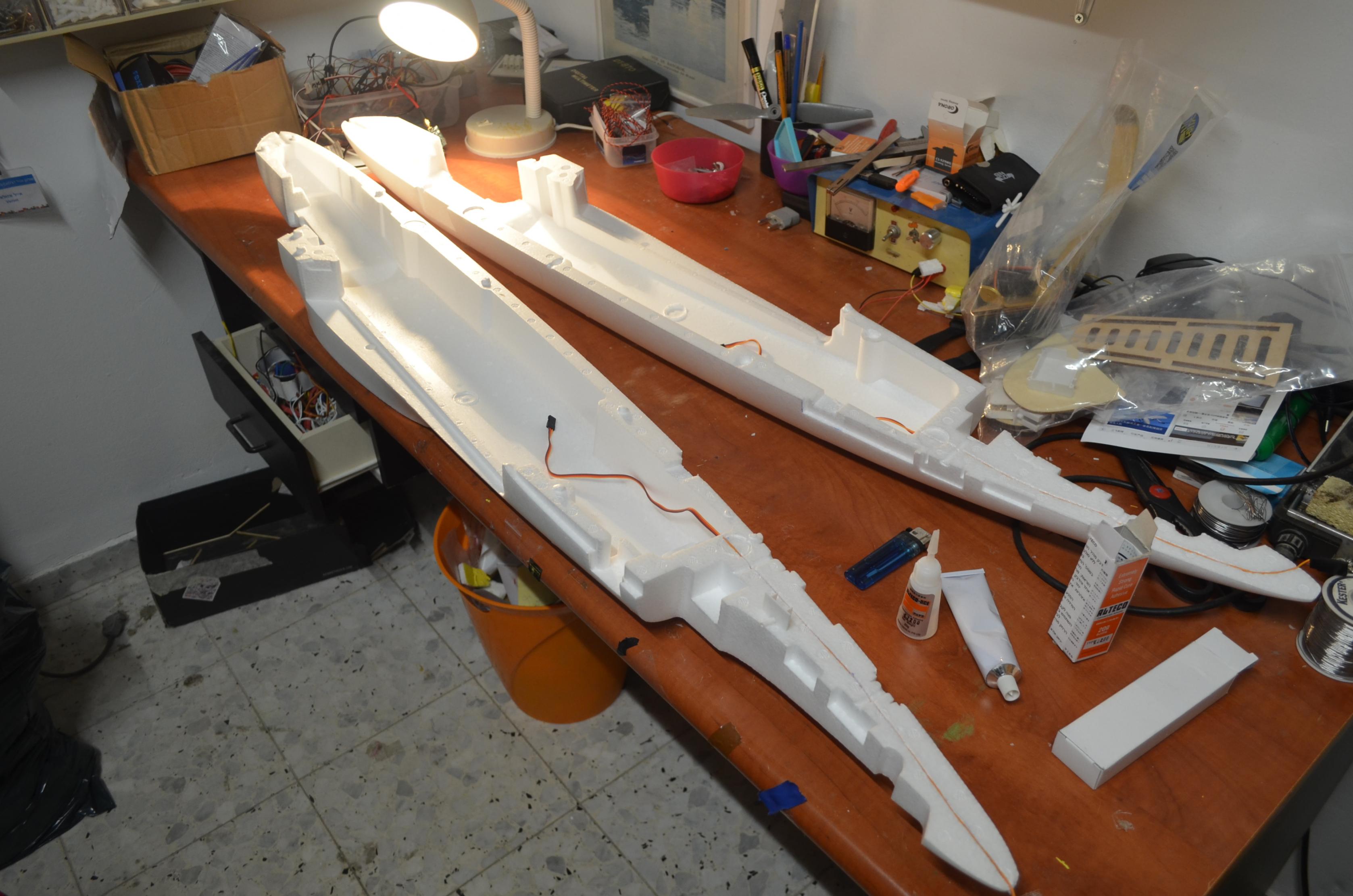

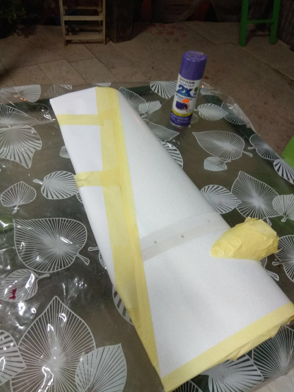

    שני דברים התקדמו היום, התמונות מדברות בעד עצמן, האחד לפני הדבקה של הגוף דאגתי להכניס שני מאריכי סרבו, האחד למצלמה והשני ללד שישבו בזנב, להדביק השתמשתי בסוג של דבק מגע שהגיע עם הטיסן, דבק מצויין אי אפשר להזיז את החלקים, לדעתי יותר טוב מ-CA או אפוקסי, הבעיה העיקרית שברגע שחיברת זה לא מתנתק אז חייבים להיות מדויקים מאוד בחיבור.
    צבע, אני מכיר את כל התענות בפורום שצבע פוגע בטיסן אבל אני משתמש בצבע שכבר יש לי איתו ניסיון עבר מטיסן אחר, בעבר צבעתי פאנקאב עם קרקל יותר דק והוא לא עשה שום נזק, גם פה אותה שיטה, ריסוס מרחוק ואז ריסוס מקרוב יותר לגימור מושלם, מחר נוריד את הדבק ונראה מה יצא
    לילה טוב.

    הצבע יצא מדהים! ללא שום פגיעות בגוף ודבוק חזק.
    המנועים עדיין בדרך, מה שנותן לי יותר זמן ליפיף את החתיך עוד יותר.

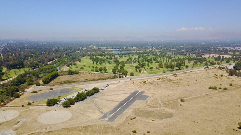

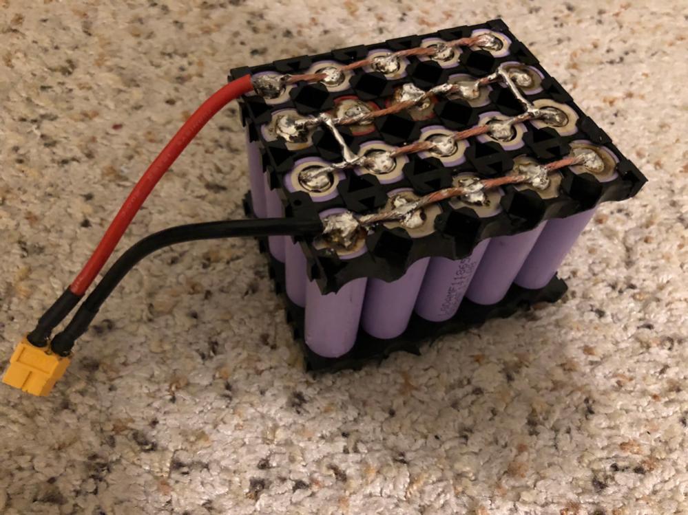

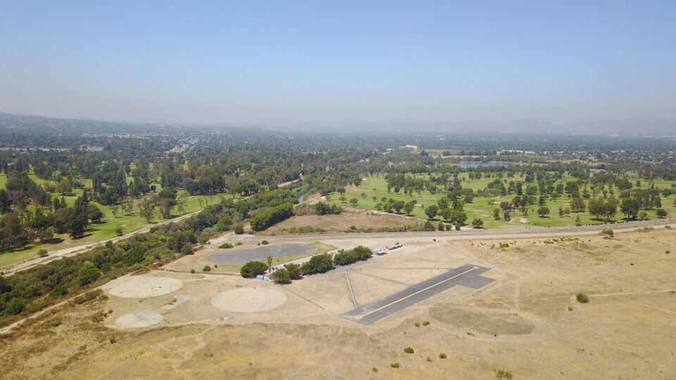

    אני סיימתי להרכיב את שלי, מוכן לטסט פליי
    הוספתי לו דגל ישראל בהגה כיוון, אני מטיס בלוס אנגלס וצריך להראות נוכחות
    אני מצרף תמונות של המנחת שלנו ובנוסף בניתי סוללה ליתיום איון 4s 12A כדי לחסוך במשקל
    אני מטיס עם vector ומתכוון להתקין את המשדר החדש dji ocusync
