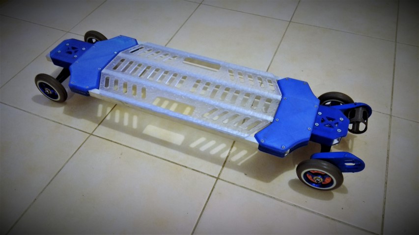

    טיזר מסיום שלב א' של הפרוייקט.
    כל החלקים הכחולים מודפסים בתלת ועוטפים שילדת אלומיניום.
    המדרס הלבן/שקוף בחיתוך CNC לייזר.
Name:	IMG_20171108_215311 (2) (Small).jpg
    זהו רכב על שלט לכל דבר ועניין

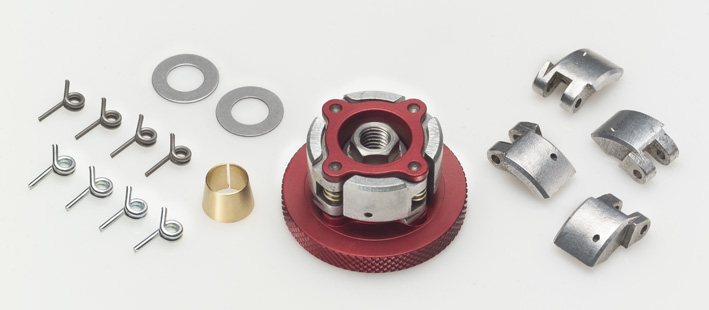

    מצמד צנטריפוגלי .. בסגנון של מסוק ... המנוע יתחבר לעומס רק שהוא כבר מסתובב
    צביקה
    1,083
    127
    הודה 162 פעמים ב 117 הודעות
    ברירת מחדל תגובה: SENSORED ESC עד 12S
    לא מכיר.
    עכשיו אני למד שיש למכונית ניטרו קלאצ'. מעניין מאוד לבורד שלי אבל לא נראה לי שאוכל לשלב זאת בשלב זה. אולי בגרסה 2.0.
    גם לא נראה לי שהקפיצים יפתחו במהירות נמוכה. נראה לי שהם צריכים להיות הרבה יותר רכים לשילוב במנוע חשמלי עם RPM נמוך.

    את המצמד שמים לפני התמסורת כך שהמהירות גבוהה יחסית כמו כן יש החלקה בתחילת ההצמדה ...
    כמו כל תיכון יש לך את השילוב עלות / תועלת ... מחכה לראות את התוצאה

    עדיין, המנועים שלי הם 200KV כל אחד. לא נראה לי שהקלאצ' הזה יתפוס גם במצערת מלאה . היכן אני יכול למצוא באיזה RPM הקפיצים מתעייפים מלהתנגד לכח הצנטריפוגלי ואיזה סוגי קפיצים קיימים? אשמח ללינק.
    בשלב זה אחבר אותם ישירות עם יחס הנעה של 3:1 ונראה.

    הסל"ד לא כזה נמוך... המצמד הכי קרוב שאני יכול לחשוב עליו זה מצמד של מסור גיזום
    http://www.ebay.co.uk/bhp/chainsaw-clutch
