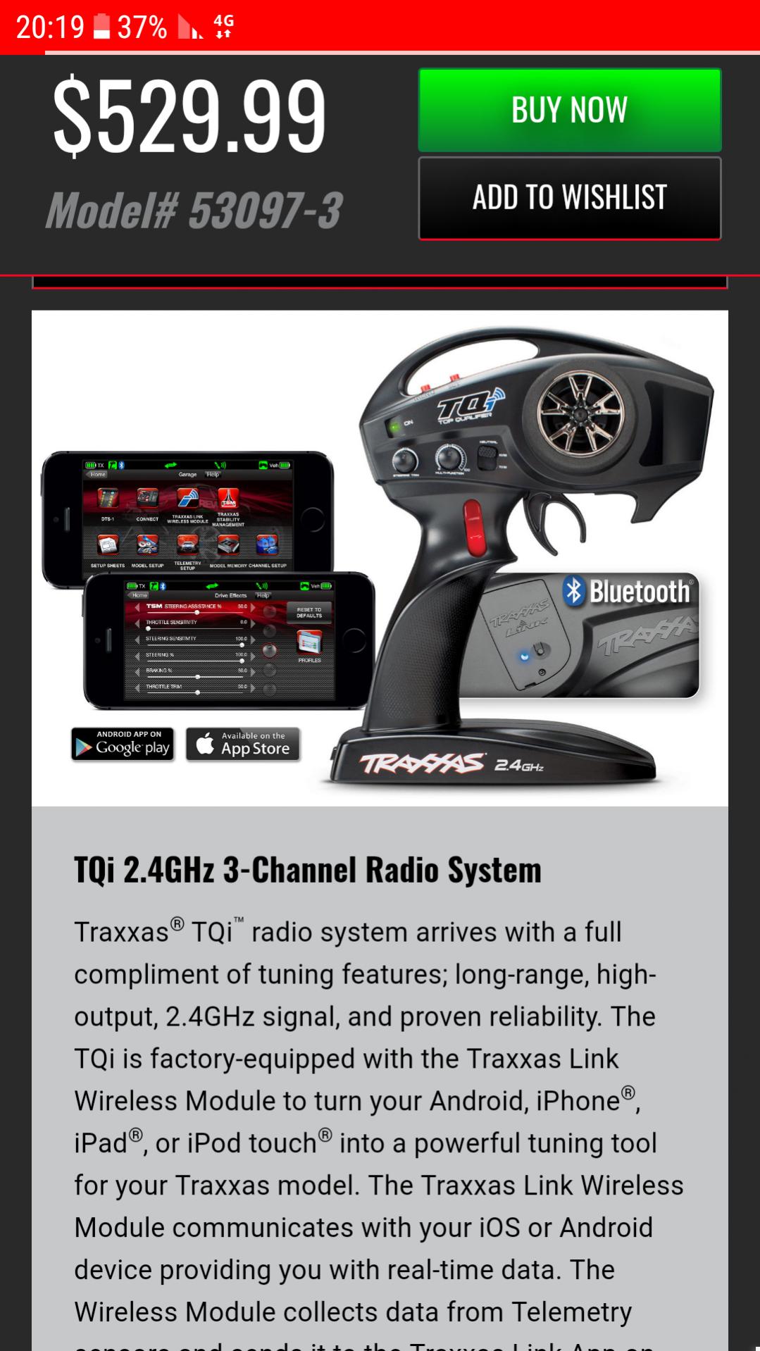

    זו המערכת
    מודיעין
    10,083
    1,390
    ברירת מחדל תגובה: גיר של ריבו וטימקס זהה?
    הי עדן.
    כנס לקישור הבא:
    http://www.efly.co.il/forums/showthread.php?t=57798
    תוריד את הקובץ העליון [אצלי הקובץ נפתח ותקין]
    זה תרגום של הוראות ההפעלה של שלט 2.4 של טראקסס
    בעמוד 2 מצד ימין ב 1/3 העליון יש הסבר על תהליך ה BIND שהוא צימוד בין המשדר למקלט
    תתחיל בשלב הזה ונראה איך מתקדמים בהמשך ע"פ ההצלחה/אי הצלחה
