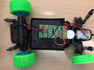

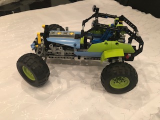

    היי,
    יש לי רכב לגו טכני, סוג של אופ-רוד
    מידות - LxBxH = 36x26x21
    משקל - חצי קילו בערך

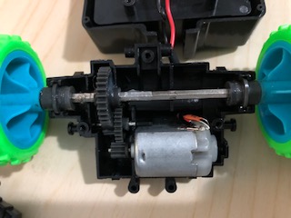

    אני רוצה להפוך אותו לRC אבל לא עם החלקים האלקטרונים של לגו (שהם יקרים יחסים ובעלי ביצועים לא מספקים ממש)
    פירקתי מכונית RC צעצוע, שמגיעים עם שלט, לוח בקרה שנמצא ברכב עצמו ושולט ב2 מנועי DC, אחד לסרבו ואחד לגלגלים האחוריים וכמובן מחובר לסוללות,
    הסוללות זה סוג של 4 סוללות אצבע נטענות לדעתי.
    ניסיתי להלביש את המערכת הזו על הרכב לגו אבל הבעיה היא שהמנוע עצמו לא מספיק חזק מבחינת הטורק לדעתי,
    במכונית הרגילה הייתה מערכת גירים פשוטה יחסית אבל שלא הצלחתי לשחזר עם לגו בגלל מקום וחלקים.
    מפה לשם ראיתי שיש מנועי DC שמגיעים עם סוג של גיר עליהם אך לא בטוח לגבי איזה אני צריך.

    אני מצטער...אתה קצת לא בכיוון.
    אתה לוקח מכונית לגו צעצוע, אונס אותה להכיל מנועים של רכב צעצוע אחר ורוצה שזה יעבוד בתקציב של 300 ש"ח ועוד ייסע בשטח בוצי שמצריך הרבה כוח באופן יחסי.
    אני לא אומר שזה לא אפשרי אלא שריבוי הפרמטרים שהצבת, בעייתי.
    בוא נתחיל מסודר:
    תמצא קישור לחוברת הרכבה של הרכב לגו שיש לך.
    מבנה הרכב יעזור לנו להבין איך הרכב בנוי ולעזור לך חקנות מה שאתה צריך.
    מבחינת מתאם הלגו... 3 מ"מ זה קוטר יותר נפוץ במכוניות על שלט.
    2 מ"מ יהיה קטן מידי...
    אבל חייבים להבין שהרכבת מתאם כזה על ציר המנוע ללא בורג הידוק כל שהוא תגרום למתאם להחליק...הרי אתה רוצה שהרכב ייסע כ 20 קמ"ש...
    הפרויעקט הזה יצריך לא מעט אילתור הן בתחום ה rc והן בתחום הלגו
    באופן כללי אני כבר אומר לך שזה לא פרוייקט כדאי מבחינת עלות וביצועים צפויים
    תענה לי ונתקדם

    עברתי על מדריך הבניה של הרכב
    אני מתקשה להבין איך ואיפה אתה מכנן לשים מנוע+בקר+מקלט+סרוו היגוי+ סוללה ע"ג השילדה מבלי לשנות את צורת הרכב.
    ראיתי בסירטון ששמו מאחורי מושב הנהג מעין קופסה ואני מניח שהיא מכילה לפחות את המקלט סוללה ובקר

    כמו שאמרת אני מאלה שמנסים לשלב את הלגו עם דברים אחרים
    אני כן מתכוון לבצע שינויים בשלד או בבניה של הרכב כדי להתאים את החלקים, בסופו של דבר זה גם הכיף מהבניה.
    אני מניח שהמנוע ישב יחסית באמצע מתחת לאזור הכיסא, הסוללה מאחור כמו שציינת או במקום הכיסא (תלוי בגודל שלה) והסרבו והכל בחלק הקידמי איפה/במקום המנוע המזוייף.
    למנוע יחובר הפין המתאם ששלחתי בפוסט הראשון ומשם 2 אפשרויות:
    1. מקל מאריך ארוך שיתחבר ישר למנגנון של הדיפרנציל. בסגנון:
    |דיפרנציל|-=------=-|מנוע|
    2. מערכת גירים, במידה ולא יהיה לי קו ישיר לדיפרנציל, (+ מדמה גלגל שיינים)
    +=-|מנוע|
    |דיפרנציל|-=+
    הסרוו יותר פשוט כי יש מערכת נחמדה יחסית להיגוי בקיט של הלגו

    חיבור של המנוע לגלגלי השיניים שליד הדיפרנציאל יהיה בעייתי עקב יחס העברה גבוה מידי.
    צריך להוריד עוד את מהירות סיבוב המנוע.מערכת שלקוחה ממכונית על שלט כבר מאוזנת בין הרכיבים והם מתאימים לעבודה אחד עם השני.
    דווקא לעשות מערכת גלגלי שיניים מלגו לא נראה לי מסובך.
    החיבור של הסרוו הוא זרוע שדוחפת מושכת את מוטות ההיגוי.
    לא יהיה בעיה ליצור מתאם לזה.
    המנוע מגיע עם פיניון שזה גלגל שיניים קטן.
    לרוב, ניתן להסיר את הפיניון ואז ציר המנוע חשוף.
    גם פה יחסית לא מסובך לאלתר חיבור מתאים לגלגל שיניים של הלגו.
    המנוע שבקישור שלך נורא קטן אך גם עם הגיר הוא עדיין מהיר מאוד.
    המנוע הזה מגיע מתחום הרובוטיקה ואני לא חושב שיתאים להנעת מכונית במהירות שאתה רוצה.

    "חיבור של המנוע לגלגלי השיניים שליד הדיפרנציאל יהיה בעייתי עקב יחס העברה גבוה מידי.
    צריך להוריד עוד את מהירות סיבוב המנוע.מערכת שלקוחה ממכונית על שלט כבר מאוזנת בין הרכיבים והם מתאימים לעבודה אחד עם השני."
    הבנתי שצריך לחבר את למערכת גירים כדי להוריד את הכוח לפני החיבור לדיפרנציאל, השאלה אם זה בכל מנוע או שפשוט בחרתי במנוע לא מתאים?
    שאתה אומר שמכונית מגיעה עם מערכת מאוזנת, זה אומר שיש את המנוע הרגיל בלי גיר עליו ואז יש גירים מסביב שמורידים את הכוח ומתחברים לגלגלים?
    כי בראש שלי אני מקווה למצוא מנוע עם גיר עליו מותאם ואז אני רק צריך לשחק עם העברת הכוח של המנוע לגלגלים ברכב. אני פחות רוצה להתעסק עם בנית מערכת גירים להורדת כוח כי זה פשוט יהפוך את הבילד למסובך יותר.
    אני כן רוצה לנסות להתקדם בכיוון הזה, אני רואה שברכב המנוע הוא370 brushed עם יחס גיר 1:8.8
