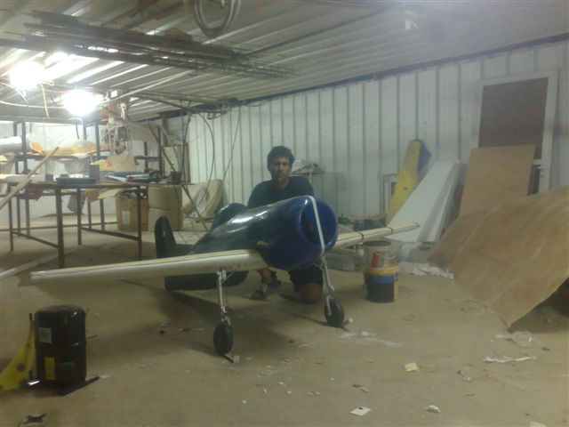

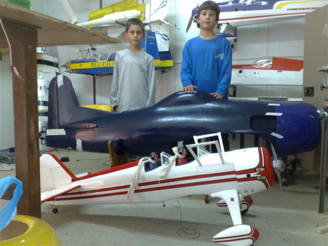

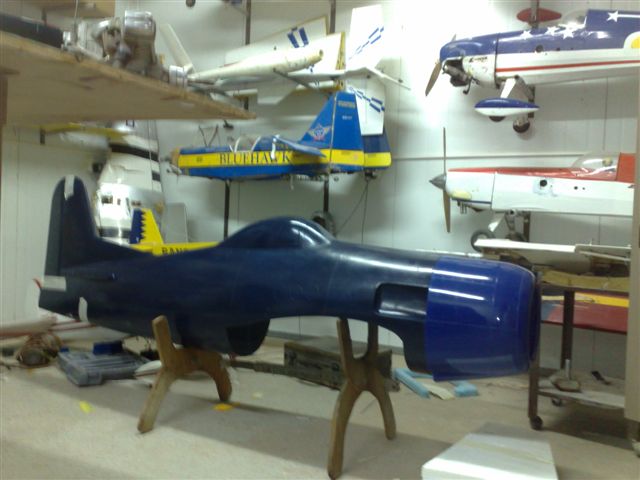

    זהו שרשור בניה שבעצם התחיל ב 2009....נעצר לכמה שנים..ןבחודשים האחרונים חודשה הבניה
    הברקט-פרטים טכנים-
    מוטת כנף 290 ס"מ בערך
    אורך גוף-לא זוכר- העדכן בהמשך
    הכנף עשויה ליבת קלקר ותצופה בפורניר ובד פיבר.- הכנף תהיה כולה חתיכה אחת ולא תתפרק לשני חלקים.
    הגה גובה -שני חלקים-ליבת קלקר,צופה בבלזה,ובד פיבר.
    מנוע QWADARA בנפח150סמ"ק-לא ידוע בינתים איזה יצרן או נפח.
    כני נסע מתקפלים-סקילים 100%-תוצרת איל מירון חבר מועדון הסקייל מונעי סרוו 24 ק"ג כ"א.
    גלגלים דו ברו 6.5 אינטש-ספוג דחוס.
    הגוף עשוי יציקת פיבר עם חיזוקי קרבון...
    התמונות הם מ2009...הילדים גדלו קצת מאז

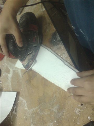

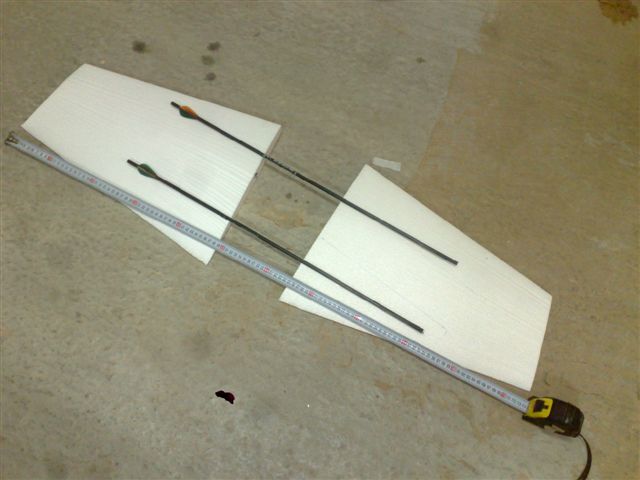

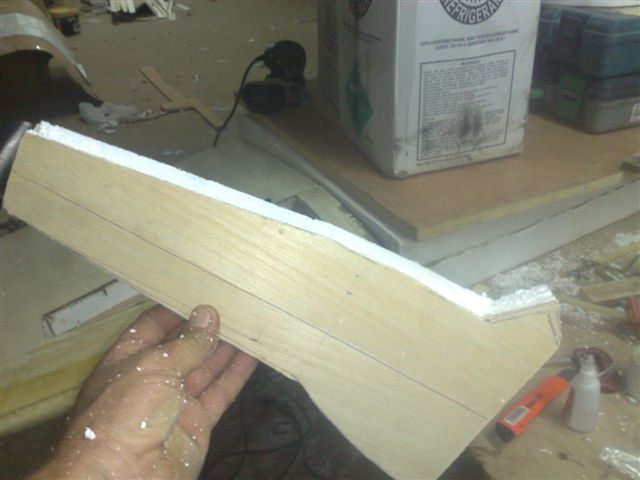

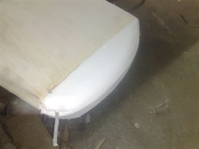

    בניית הגה הגובה עם ליבת קלקר חתוך בקשת חשמלית

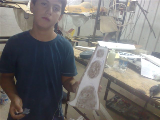

    יובל מנסה להתאים..... לא קטן מידי

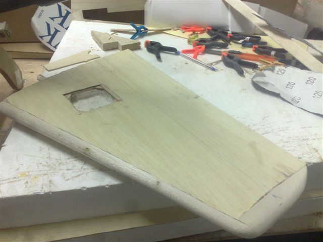

    הגה גובה

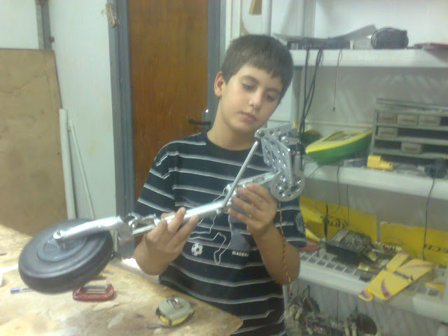

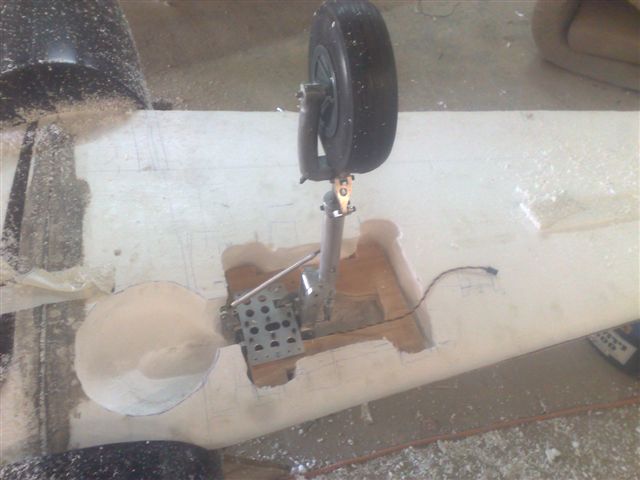

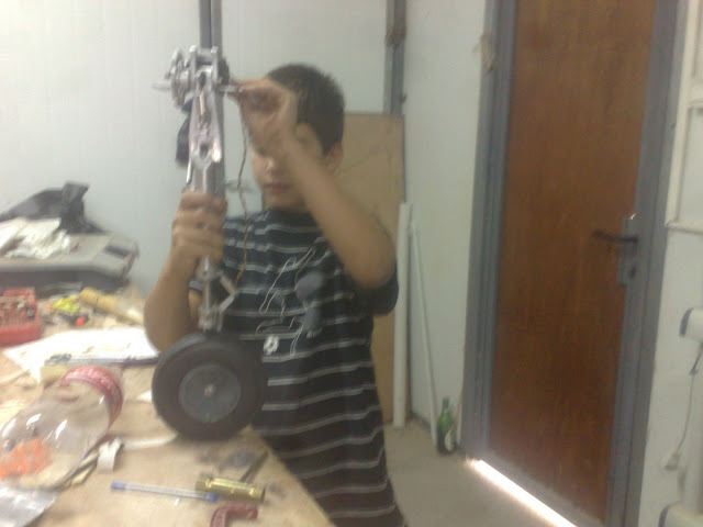

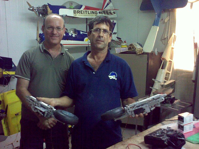

    הגיעו כני הנסע
    מקופלים בדיוק כמו במטוס האמיתי

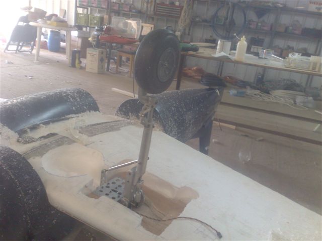

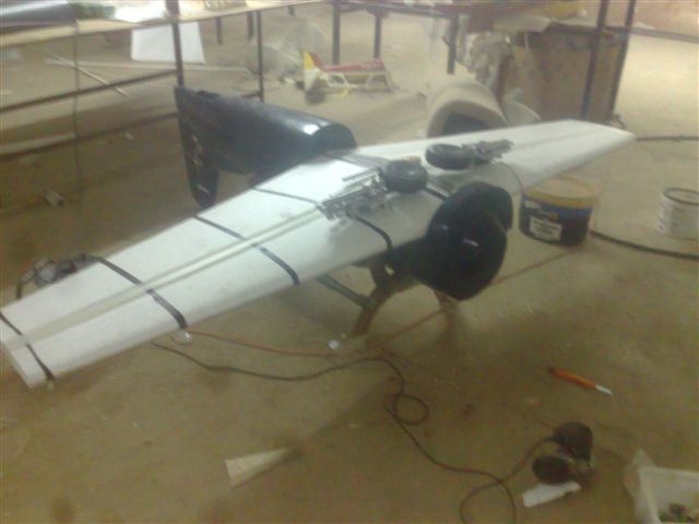

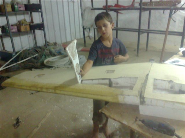

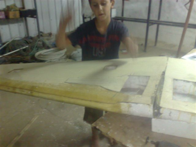

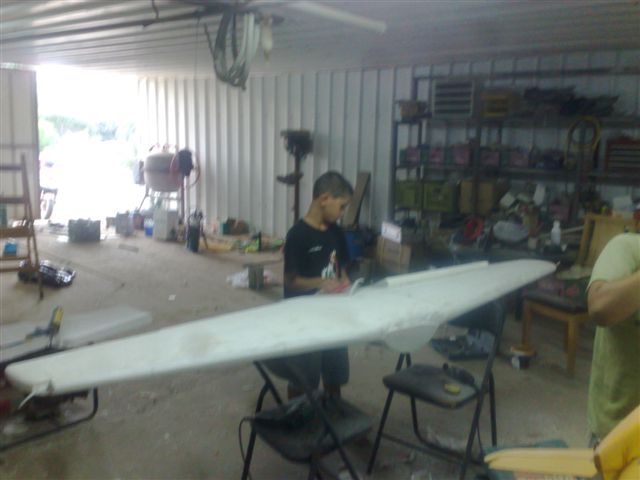

    יאללה מתחיל לרוץ- הדבקת שני חצאי הכנפים והתחלת מיקום הגלגלים

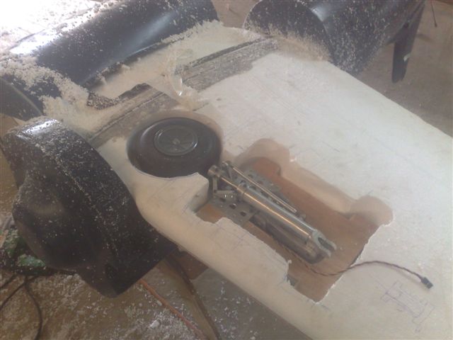

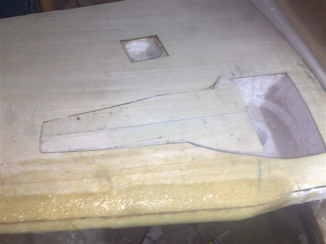

    חפירות ארכיאולוגיות בקלקר למקם את בסיס הגלגלים

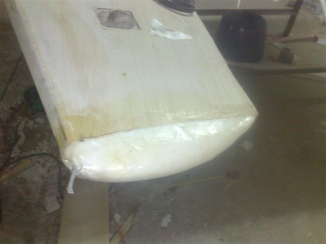

    הכנף אחרי ציפוי בפורניר

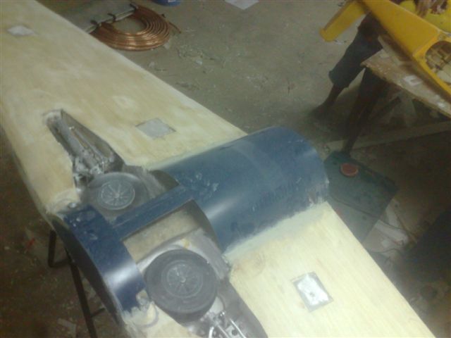

    בניית כיסוי כן הנסע

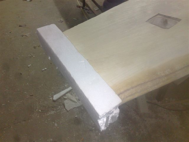

    בניית קצות כנף גם מקלקר

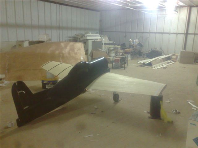

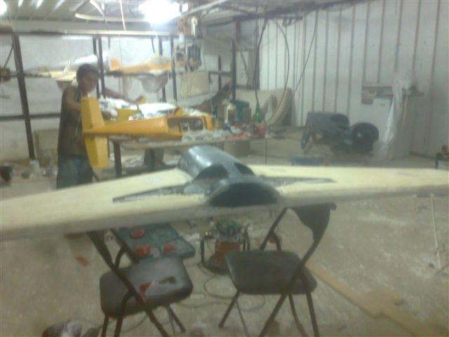

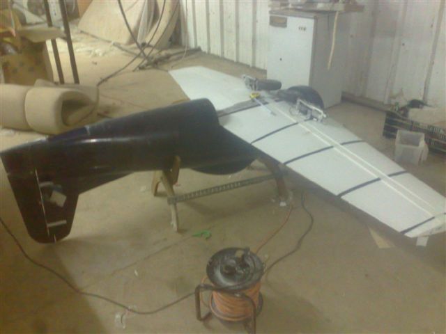

    חיבור המשך הגוף על הכנף

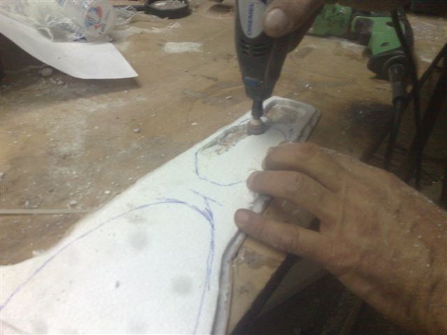

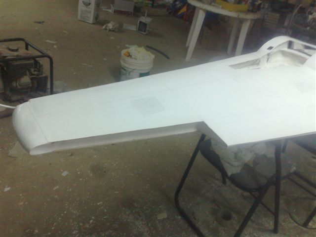

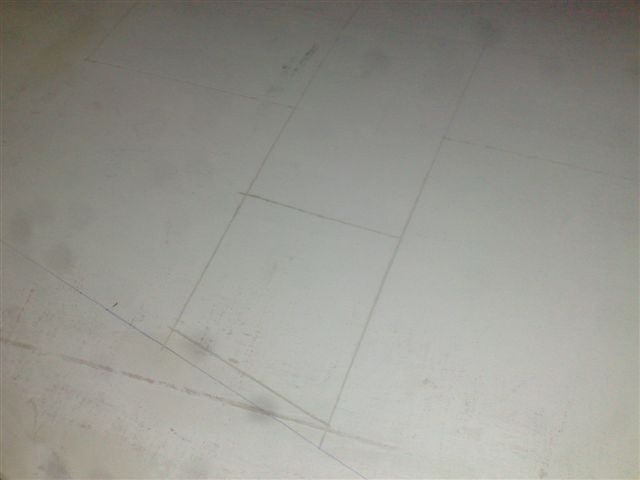

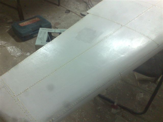

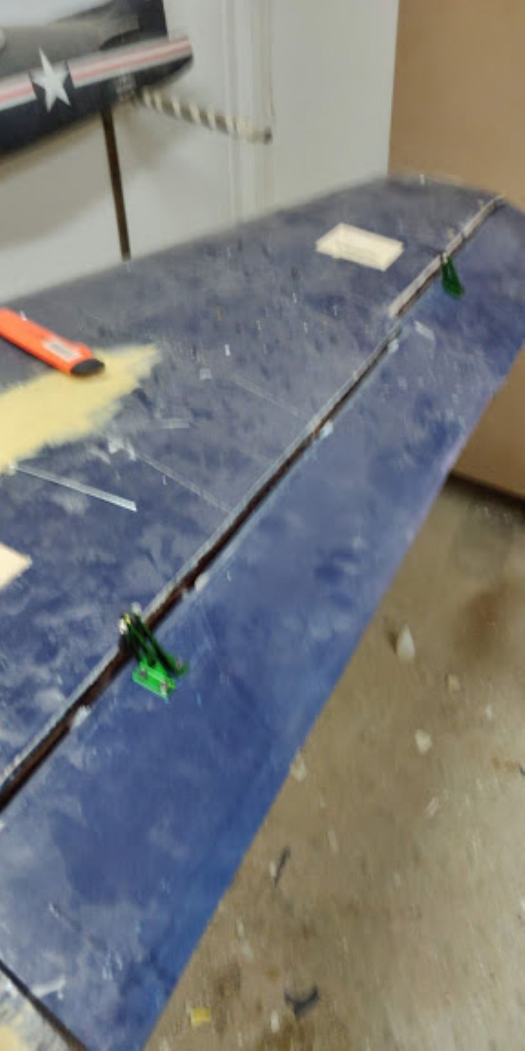

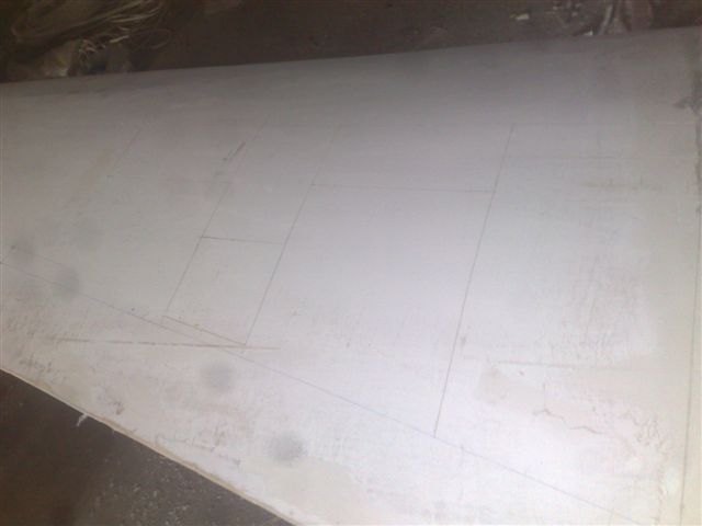

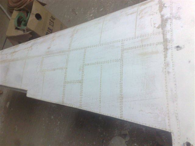

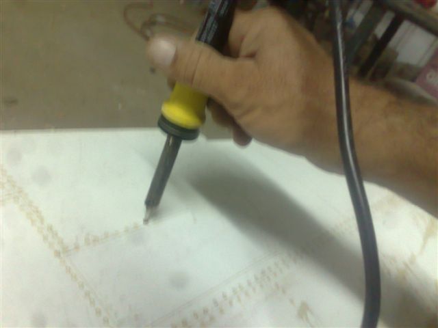

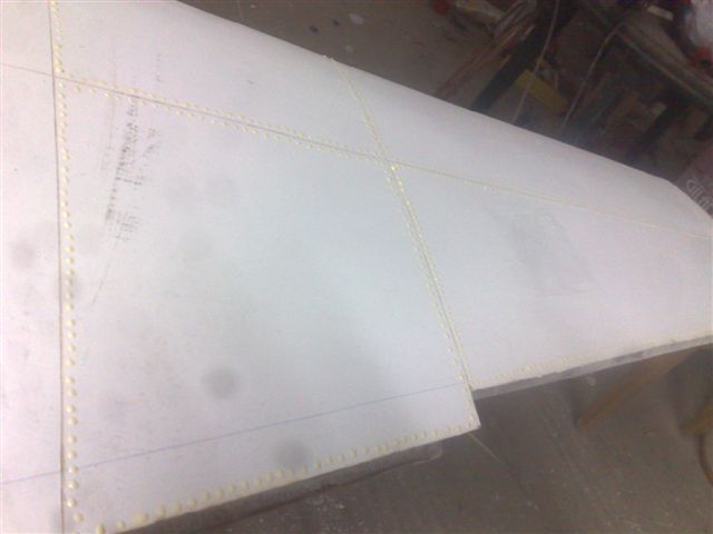

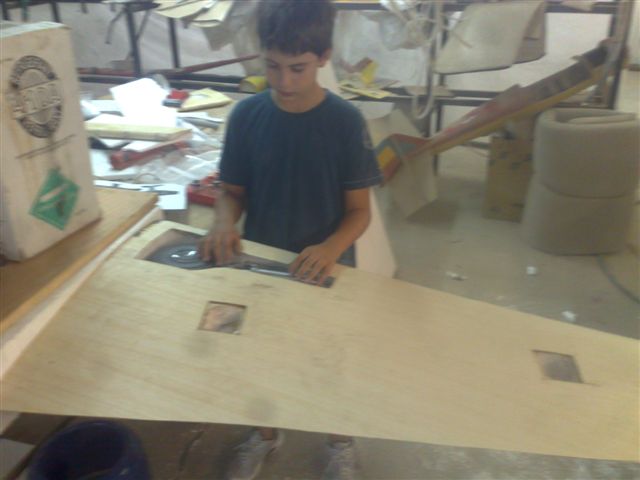

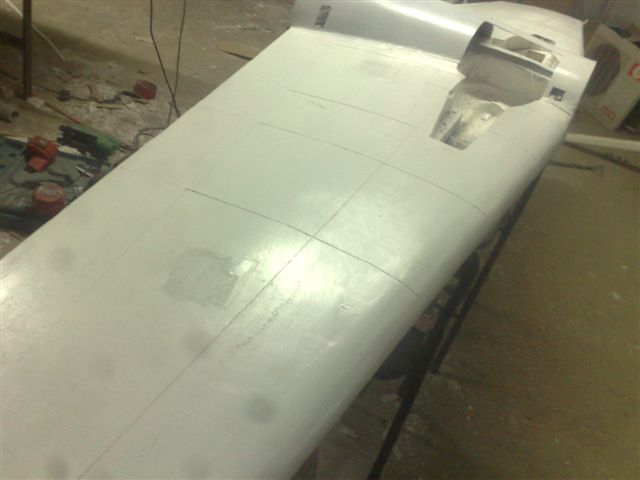

    ביצוע חריצי פנלים בחלק הכנף העליון.
    החריצים "אמיתים",עם עומק אמיתי.
    בוצעו בעזרת מכישיר חריצים מקצועי ששמו בישראל ....דרמל...
    על הדרמל הרכב דיסק בקוטר גדול של 35 ממ,עבה יחסית.
    ומתאים בדיוק לעובי החריצים.
    בעזרת סרגל גמיש וארוך ויד יציבה,חרצתי אותם יצא מעולה ואמיתי לגמרי- בתמונות אי אפשר להרגיש את העומק וכו.

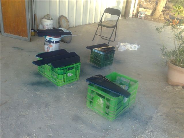

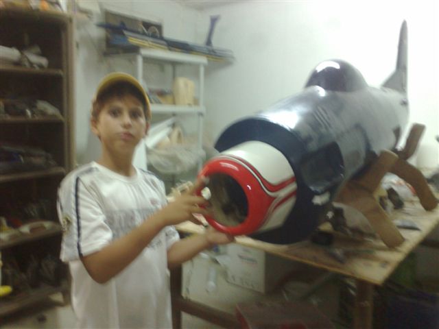

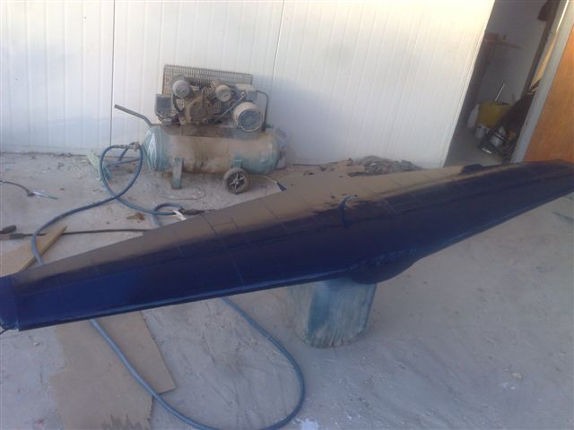

    שלב הצבע

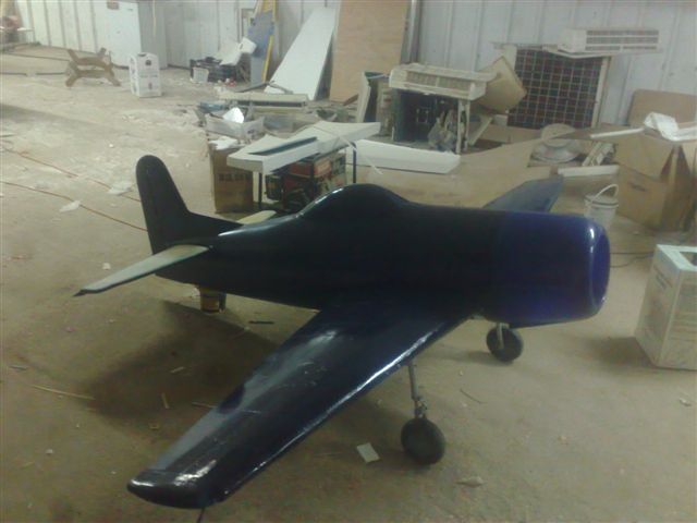

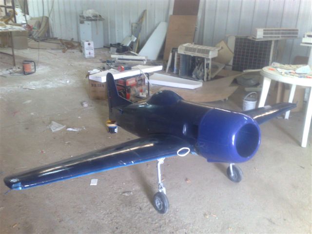

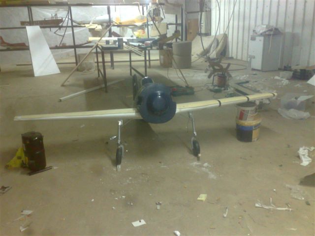

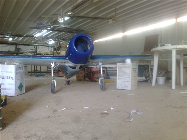

    המתקפלים בניסוי ראשון
    כל זה קרה ב2009

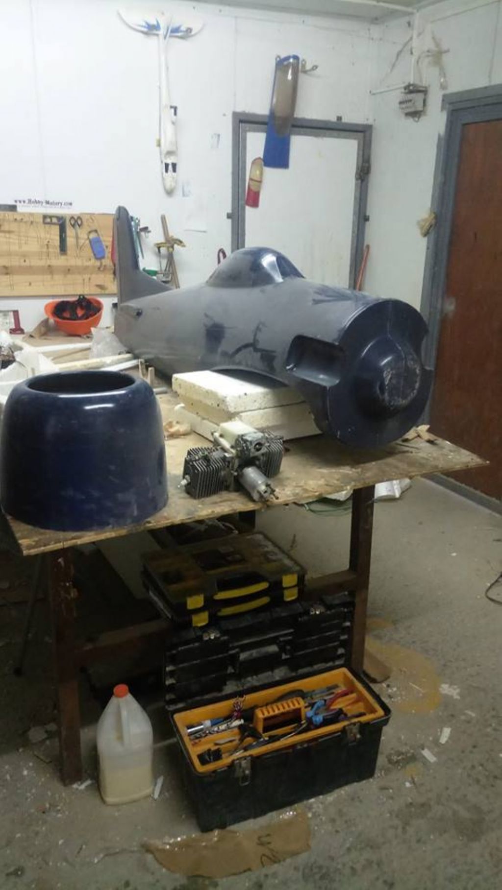

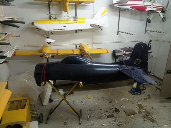

    והגענו ל2018......ו2019
    התמונות הבאות הם מהחודש האחרון

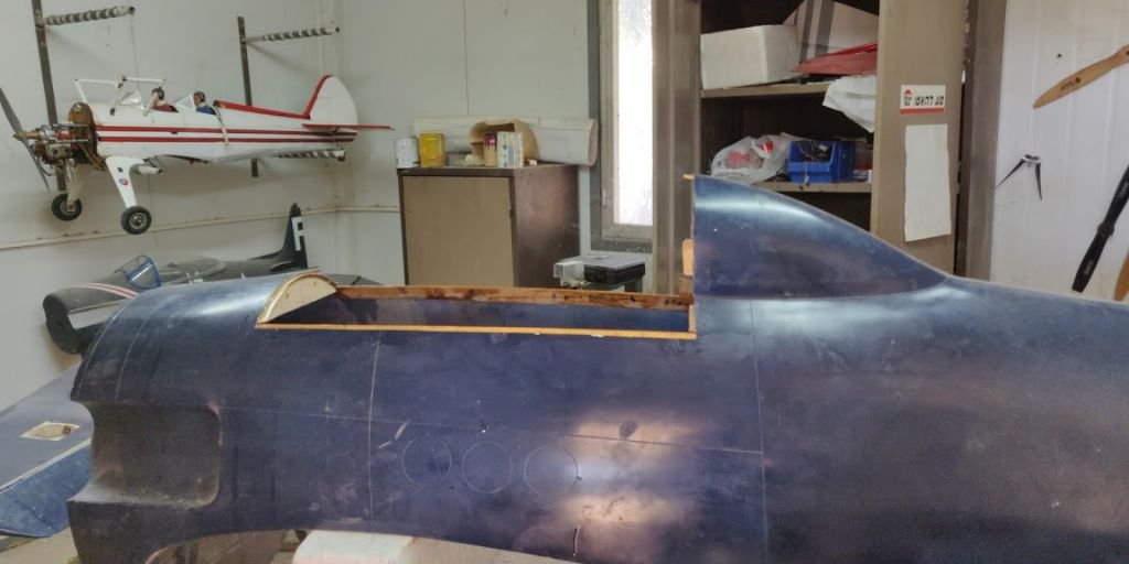

    הגוף יוצא מהבוידם...קצת אבק...אבל כמו חדש

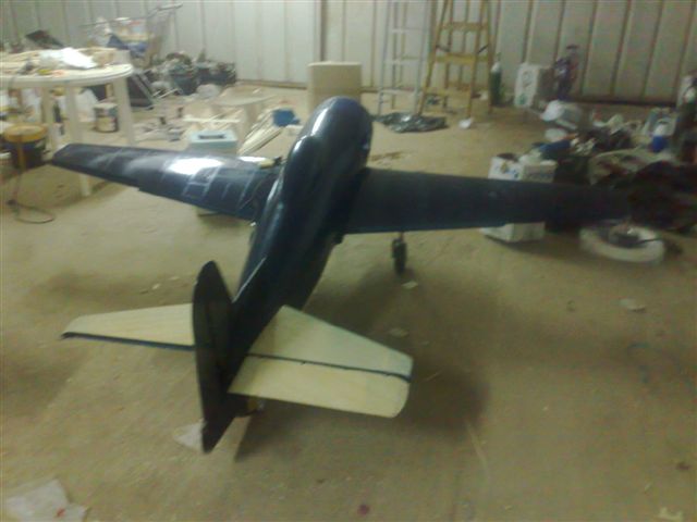

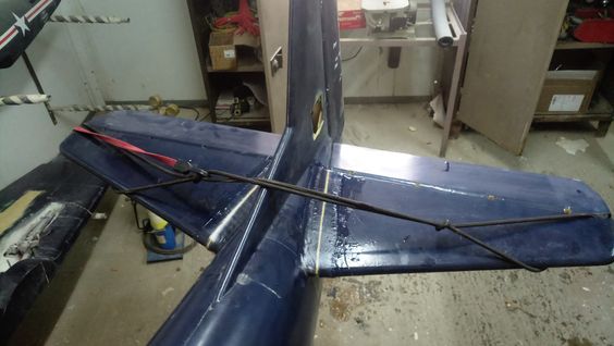

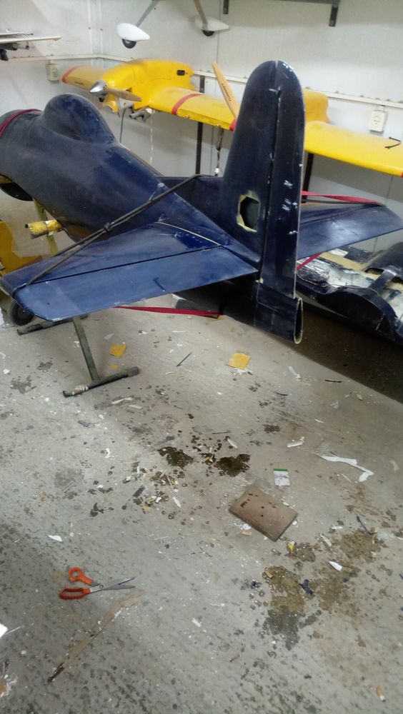

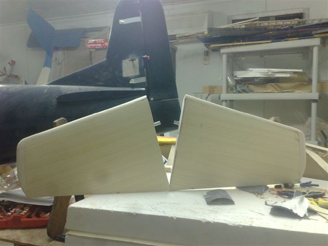

    המשך עבודה על הברקט..הדבקת שני חצאי הגה הגובה

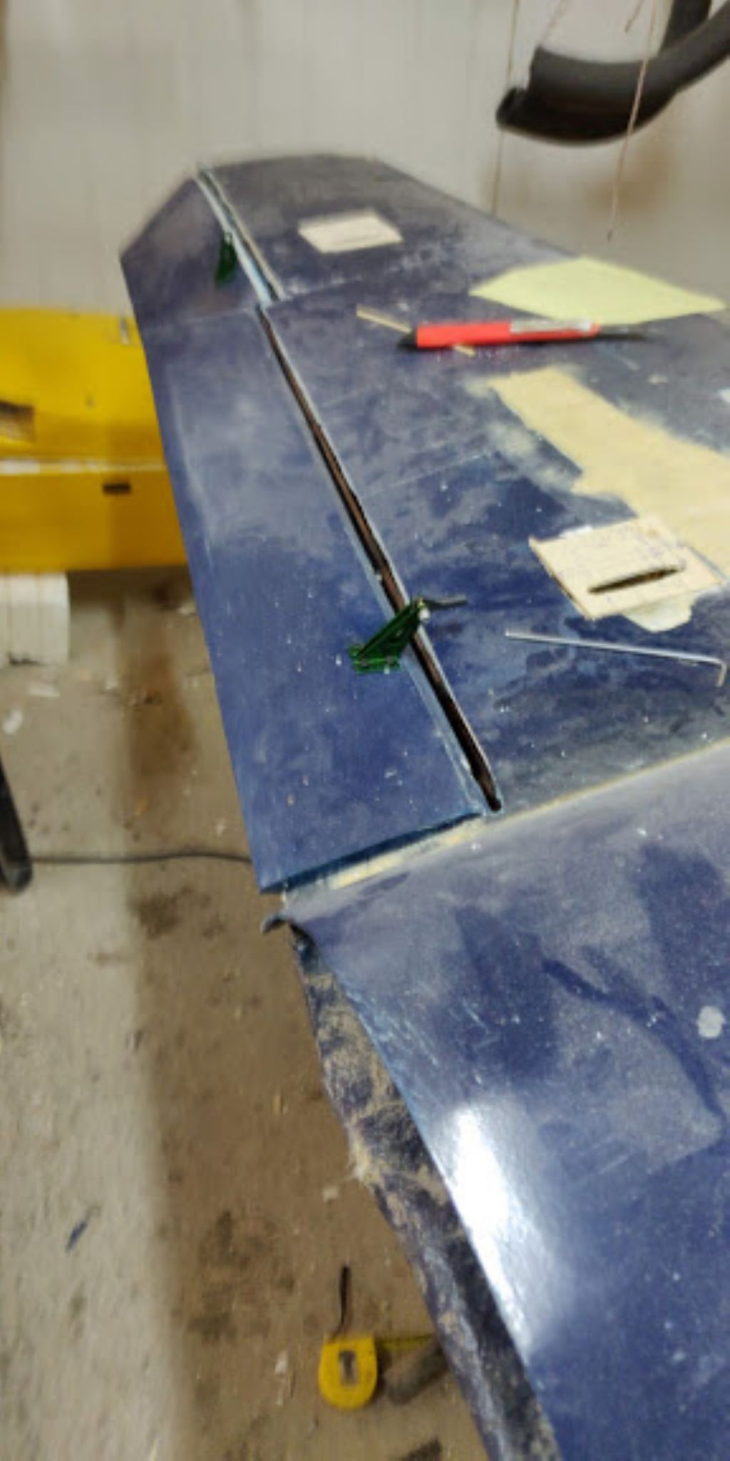

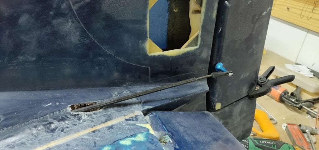

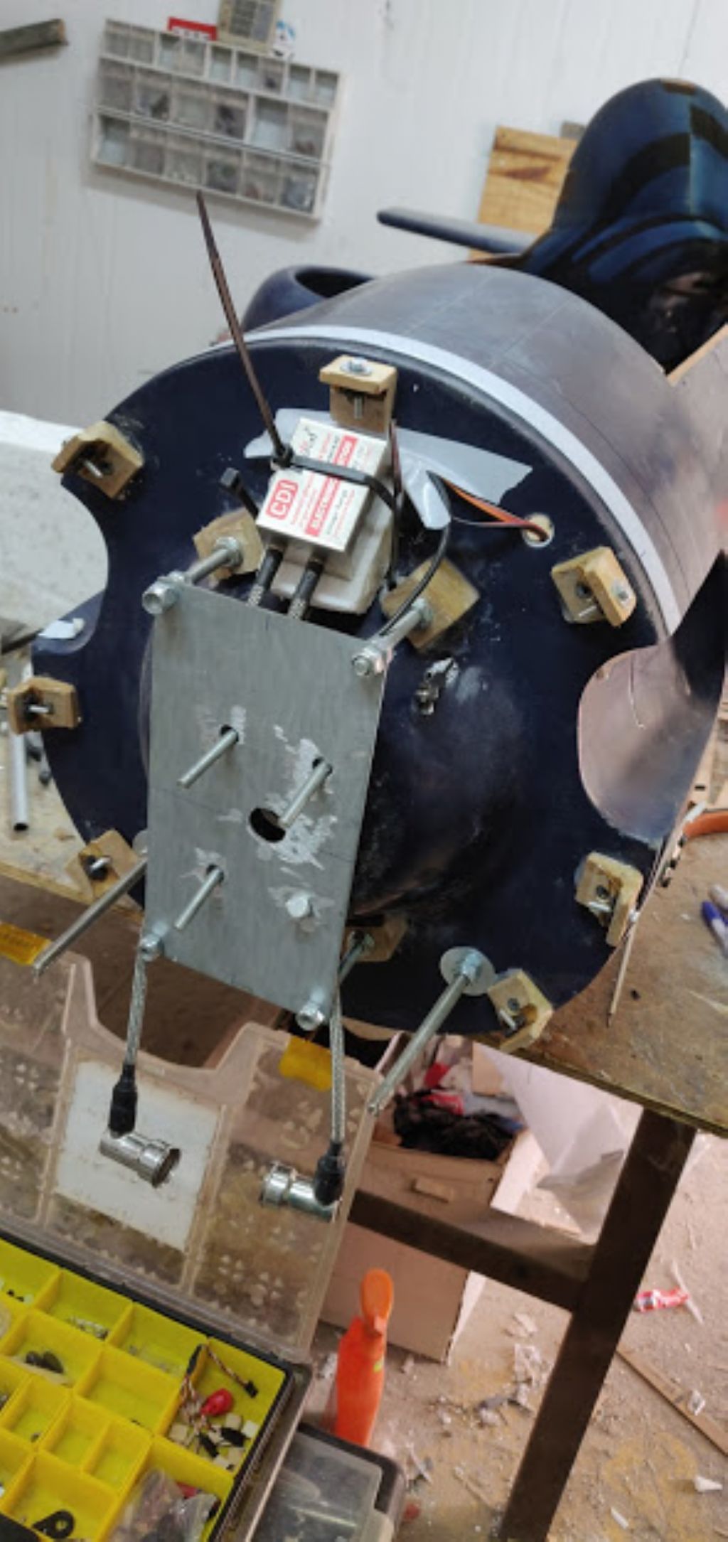

    אז התקדמתי מאז ...הורכבו הורנים להגה גובה,וכיוון סרוו הגה כיוון,פושרודים וכו
    המנוע עובר שדירוג קל...

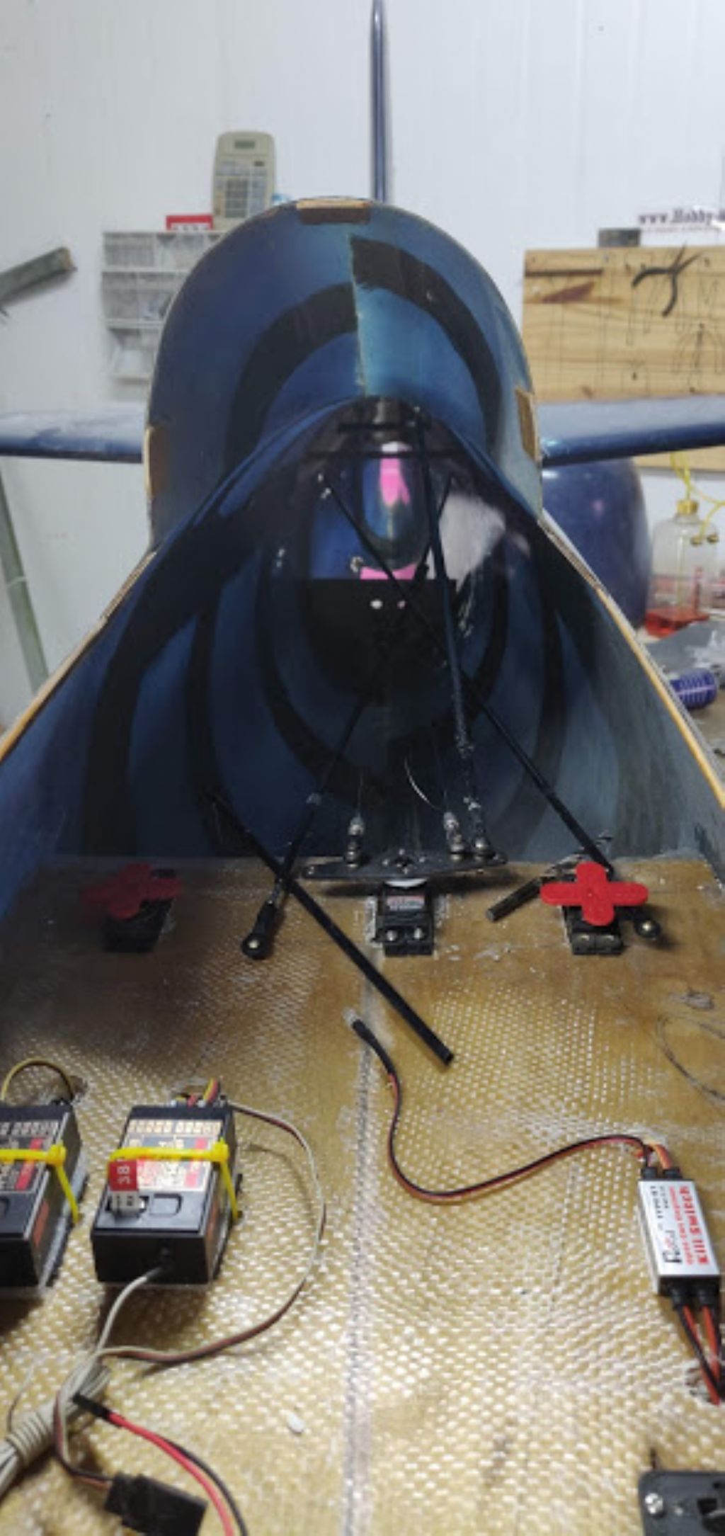

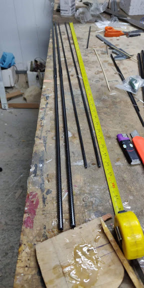

    בניית פושרודים מקרבון באורך של 82 סמ בערך

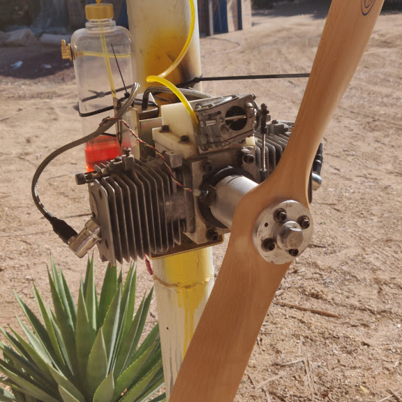

    סרוו הגה כיוון וגלגל אחורי
    טסט ראשון למנוע שלא עבד יותר מ10 שנים
    המנוע הוסב מהצתה חשמלית פשוטה עם קידום הצתה מכני להצתה אלקטרונית של RCEXL
    עם פרופ 32X10
    https://photos.app.goo.gl/6sjtBmZpPVaWAeNm9

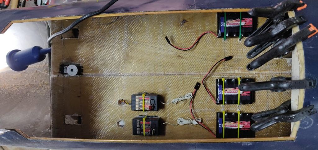

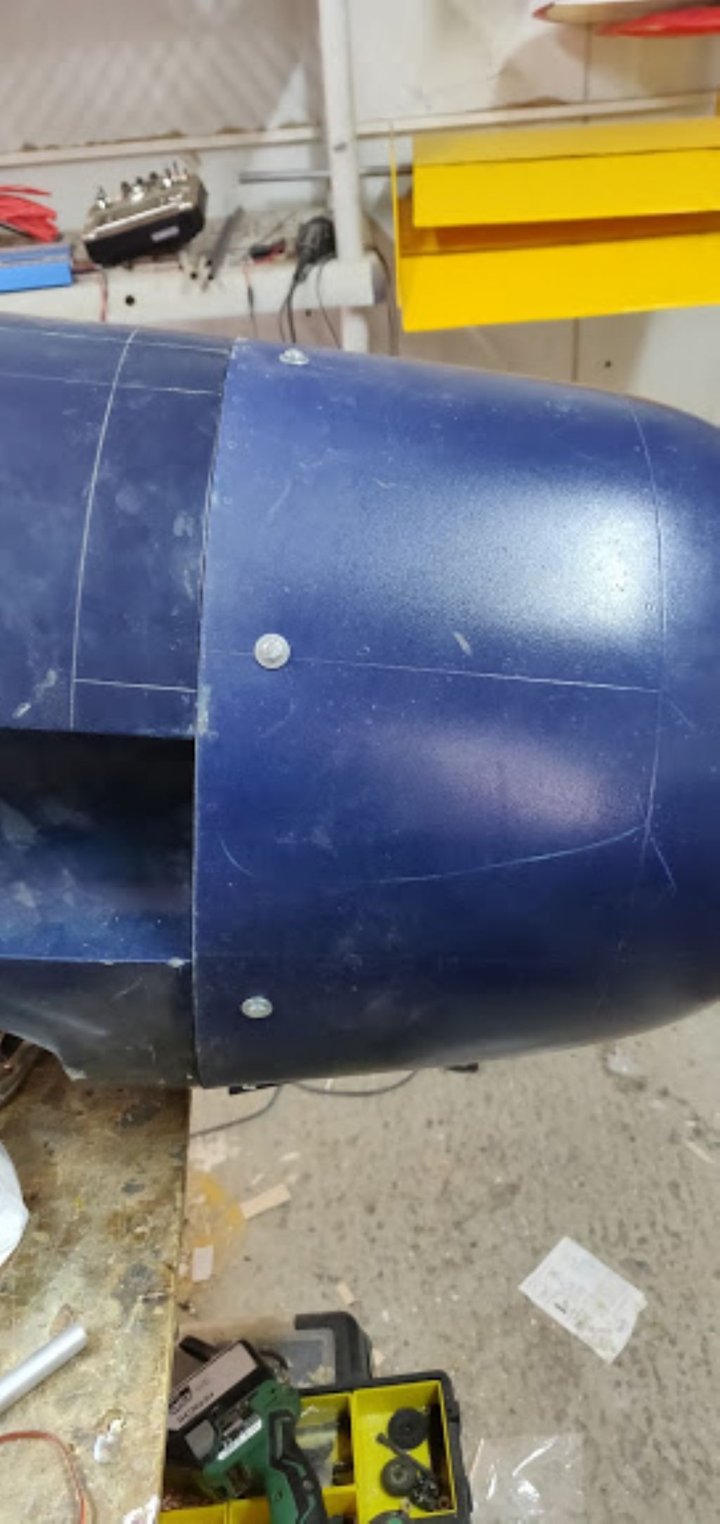

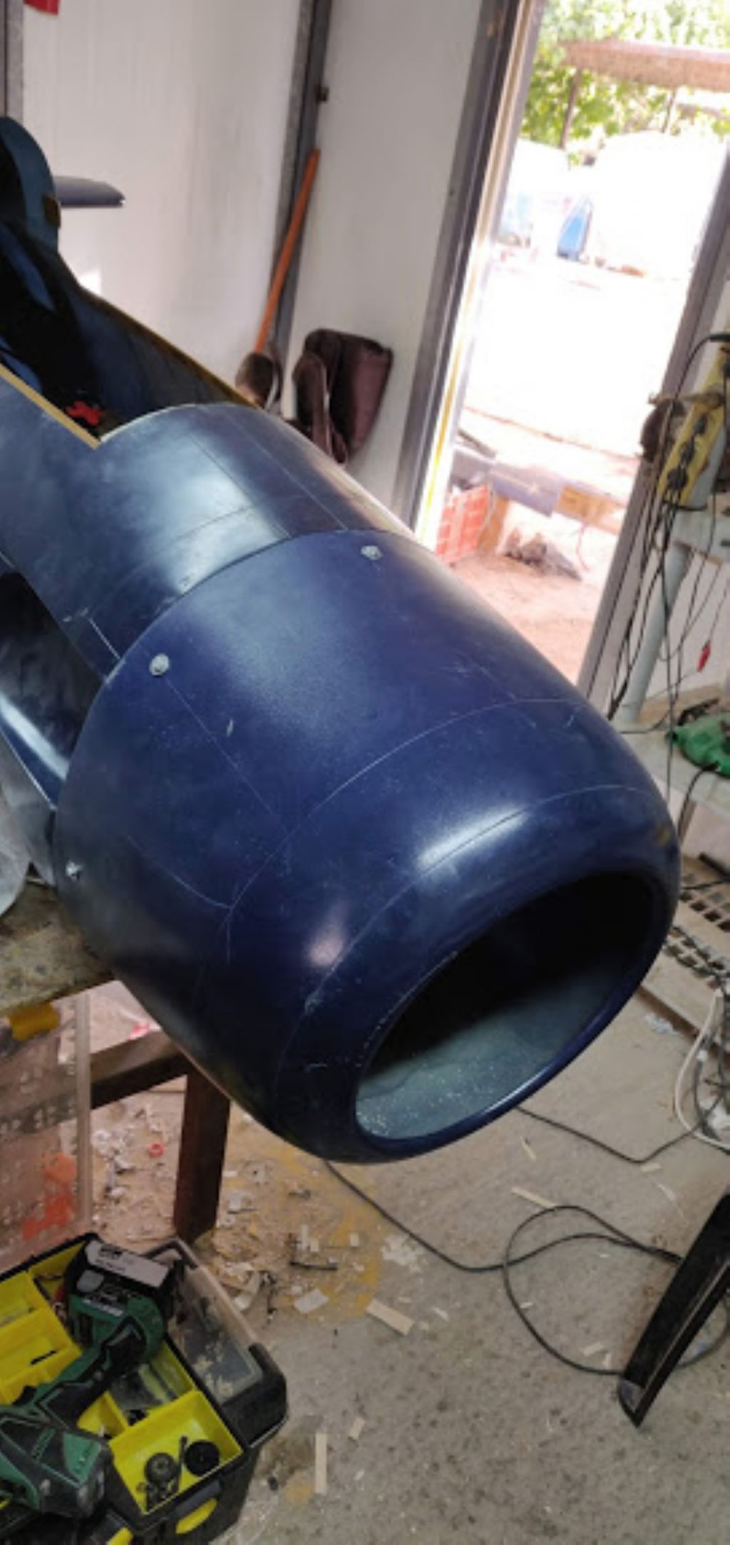

    המשך...ברגי קאול..והורנים
