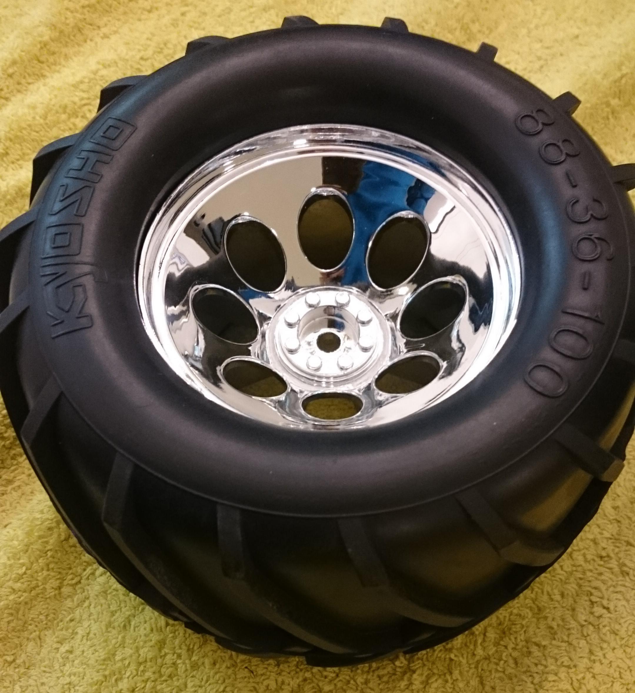

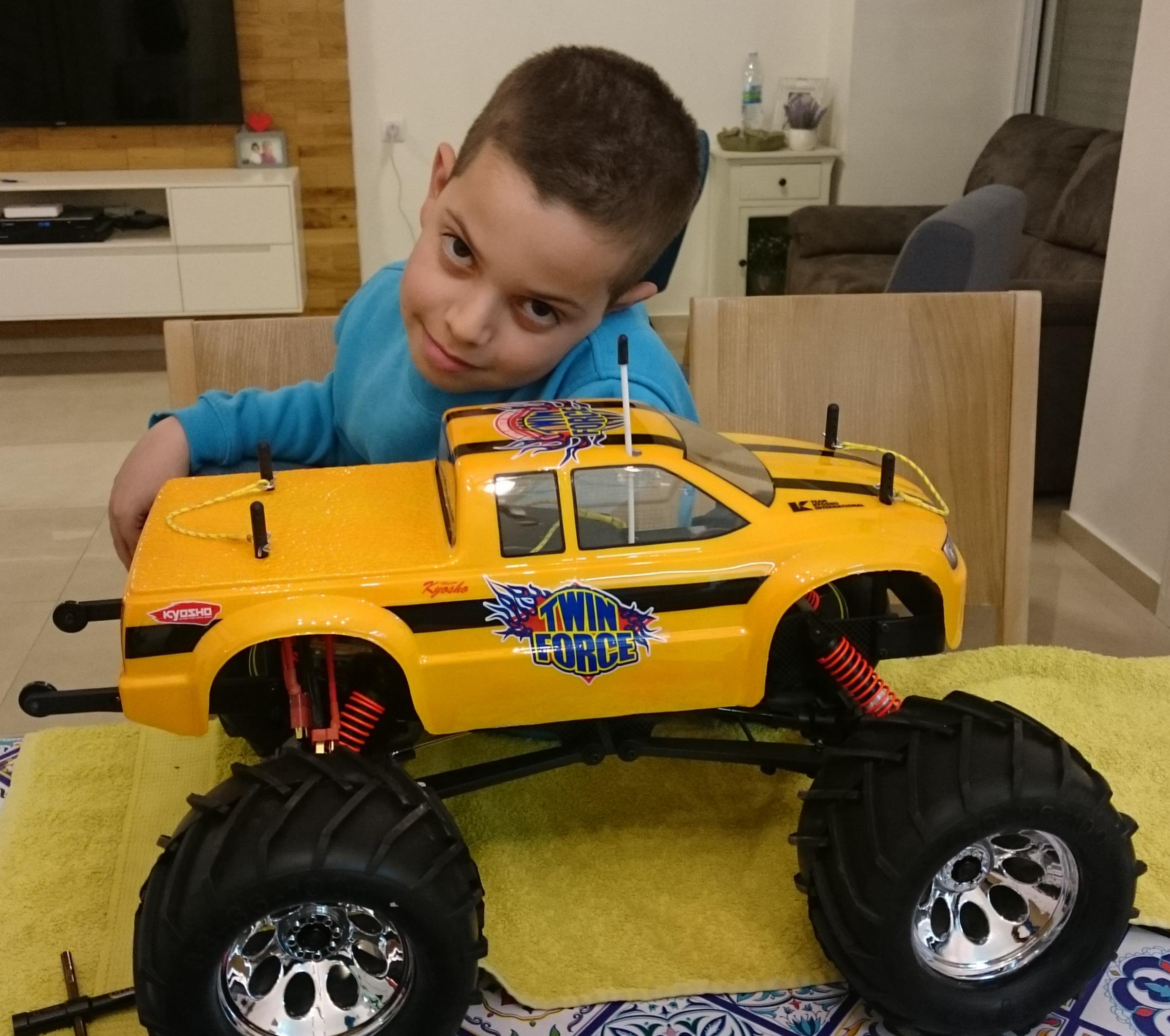

    היום, אספתי את אלעד מבית ספר [כיתה ד'] ונסענו לחנות לקנות רכב.
    הסבר על הרכב הנבחר באחת התגובות במעלה אשכול זה
    יאללה...מתחילים לעבוד.

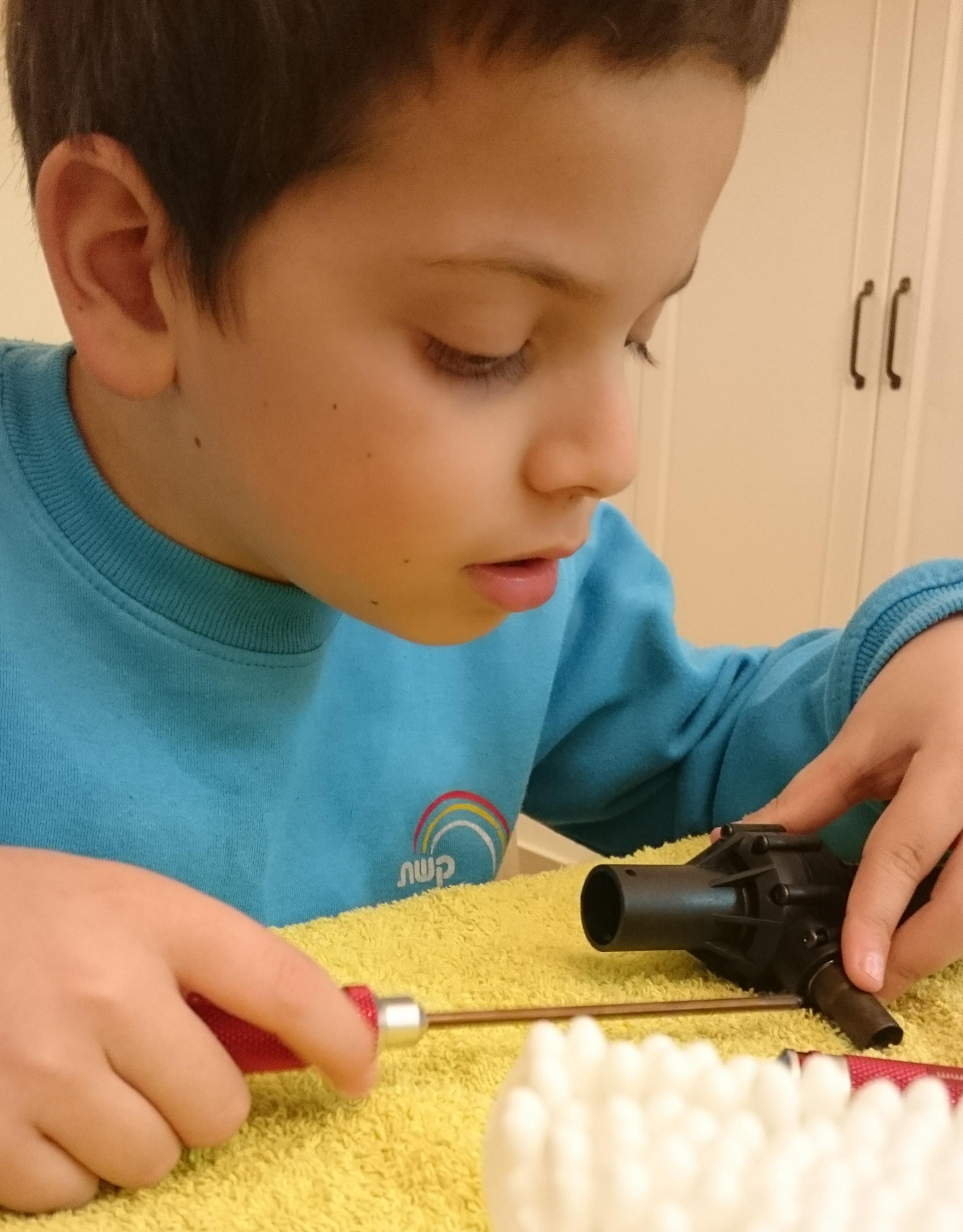

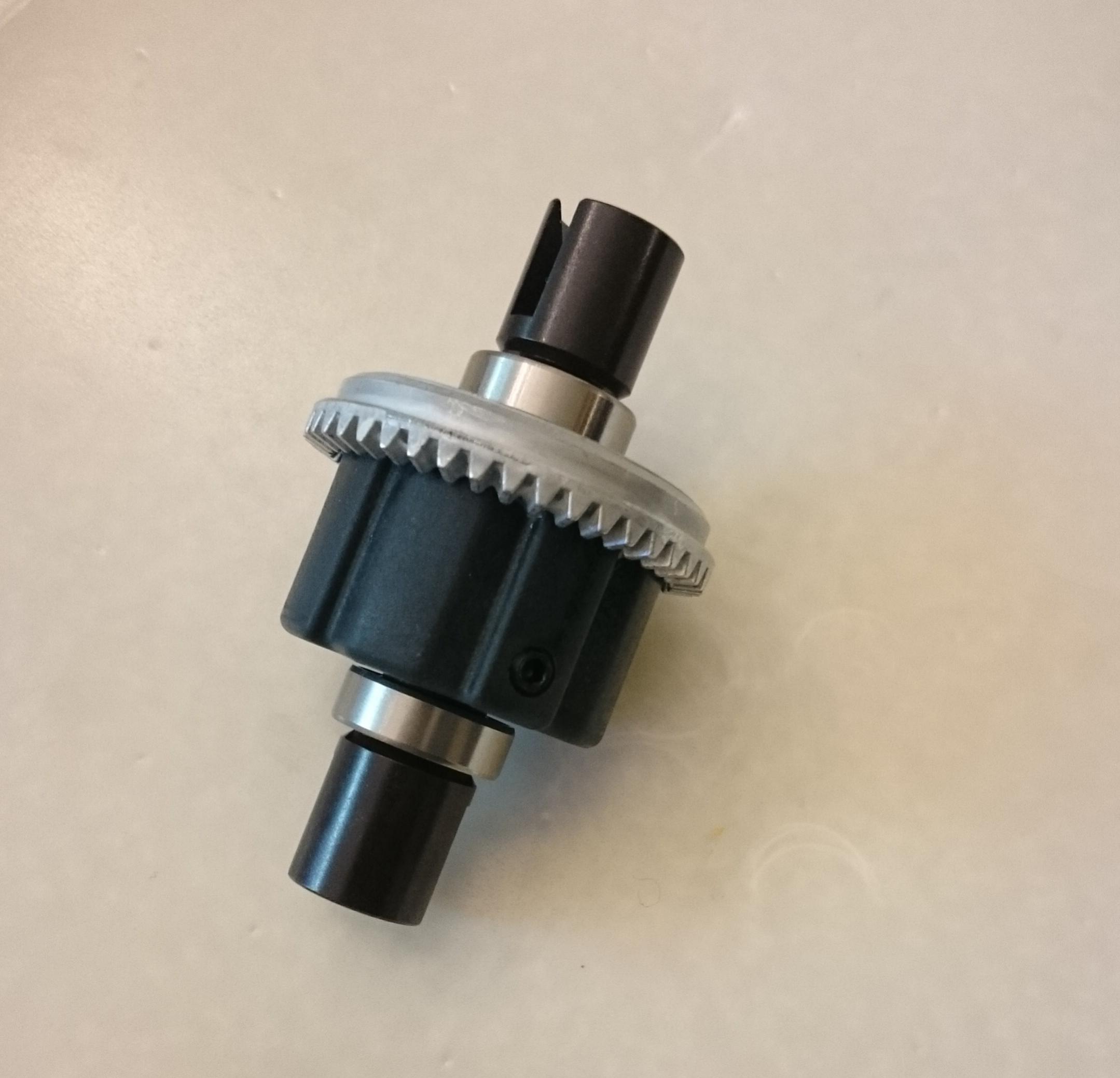

    התחלנו בפרוק מסודר ואריזה של שני הסרנים והדיפים.
ID:	149106Click image for larger version.
ID:	149108Click image for larger version.

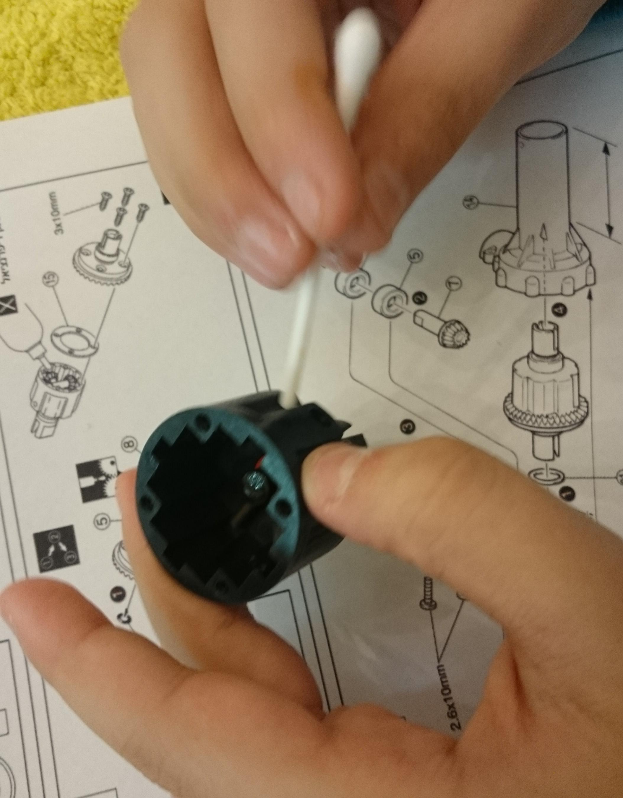

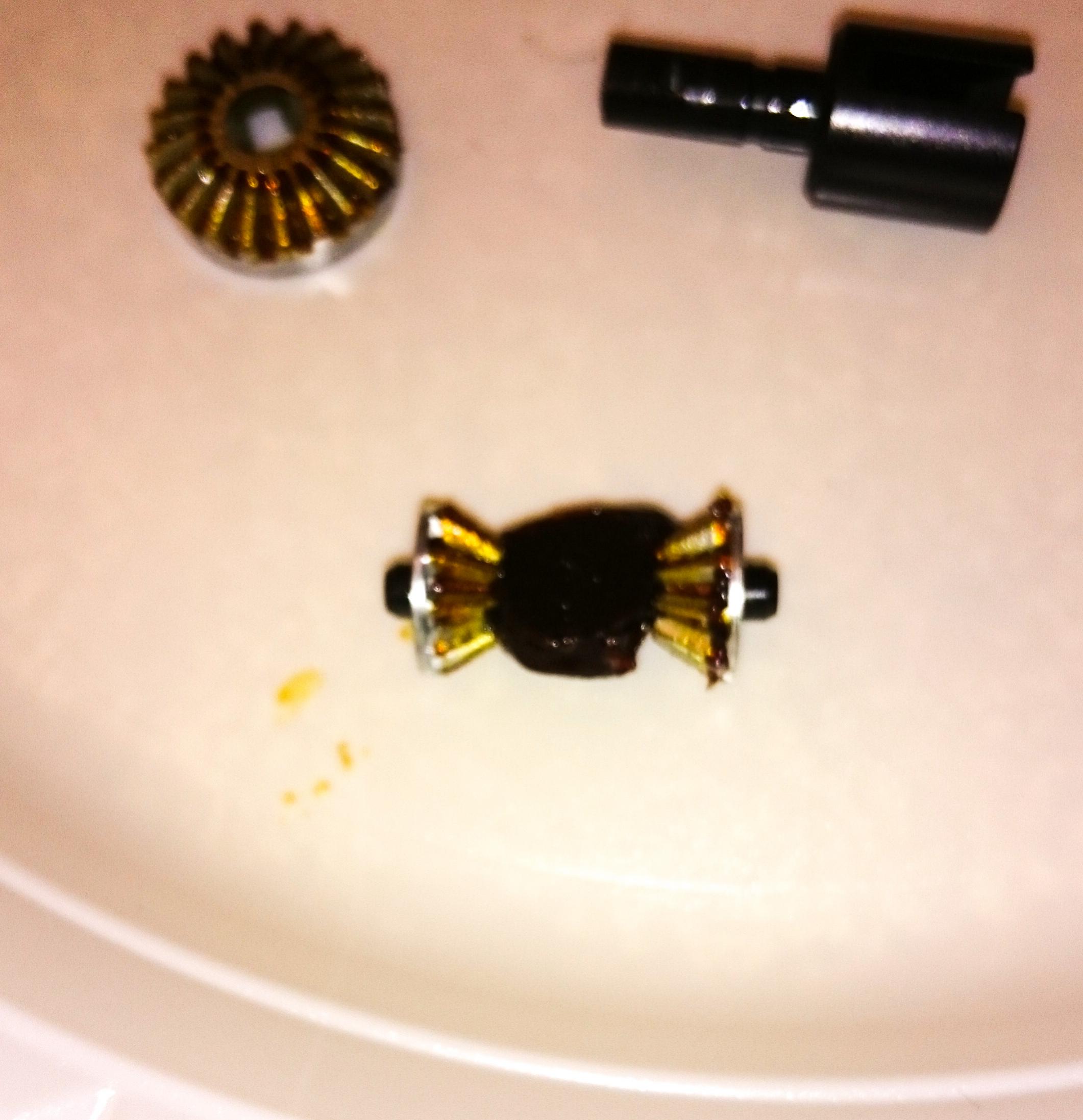

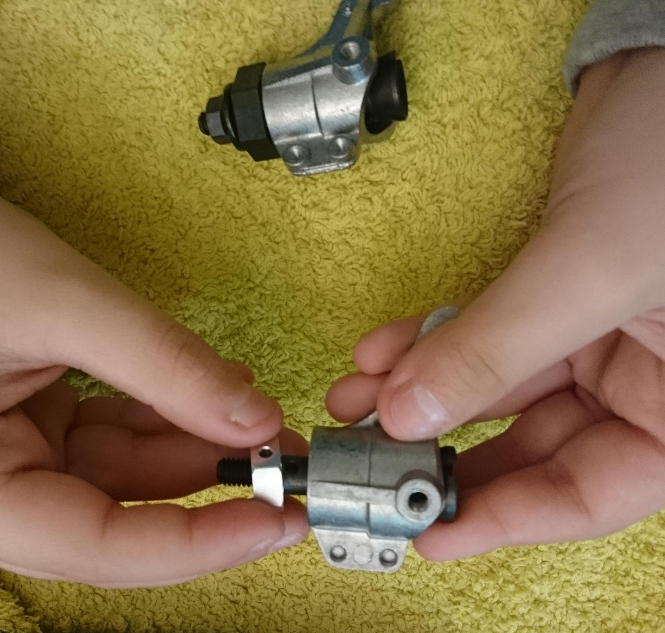

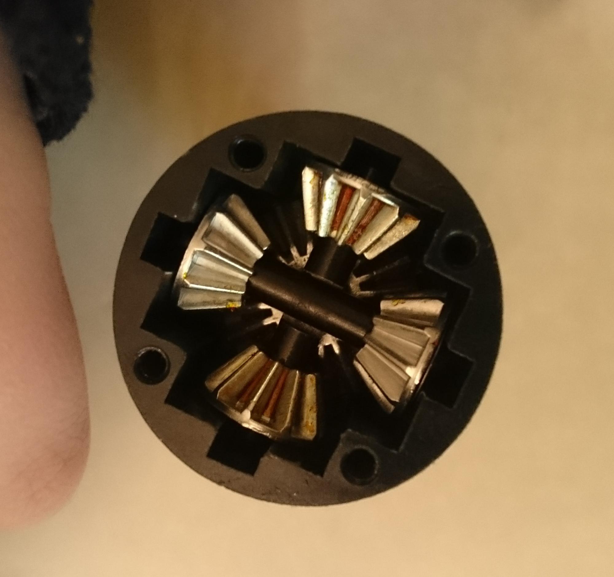

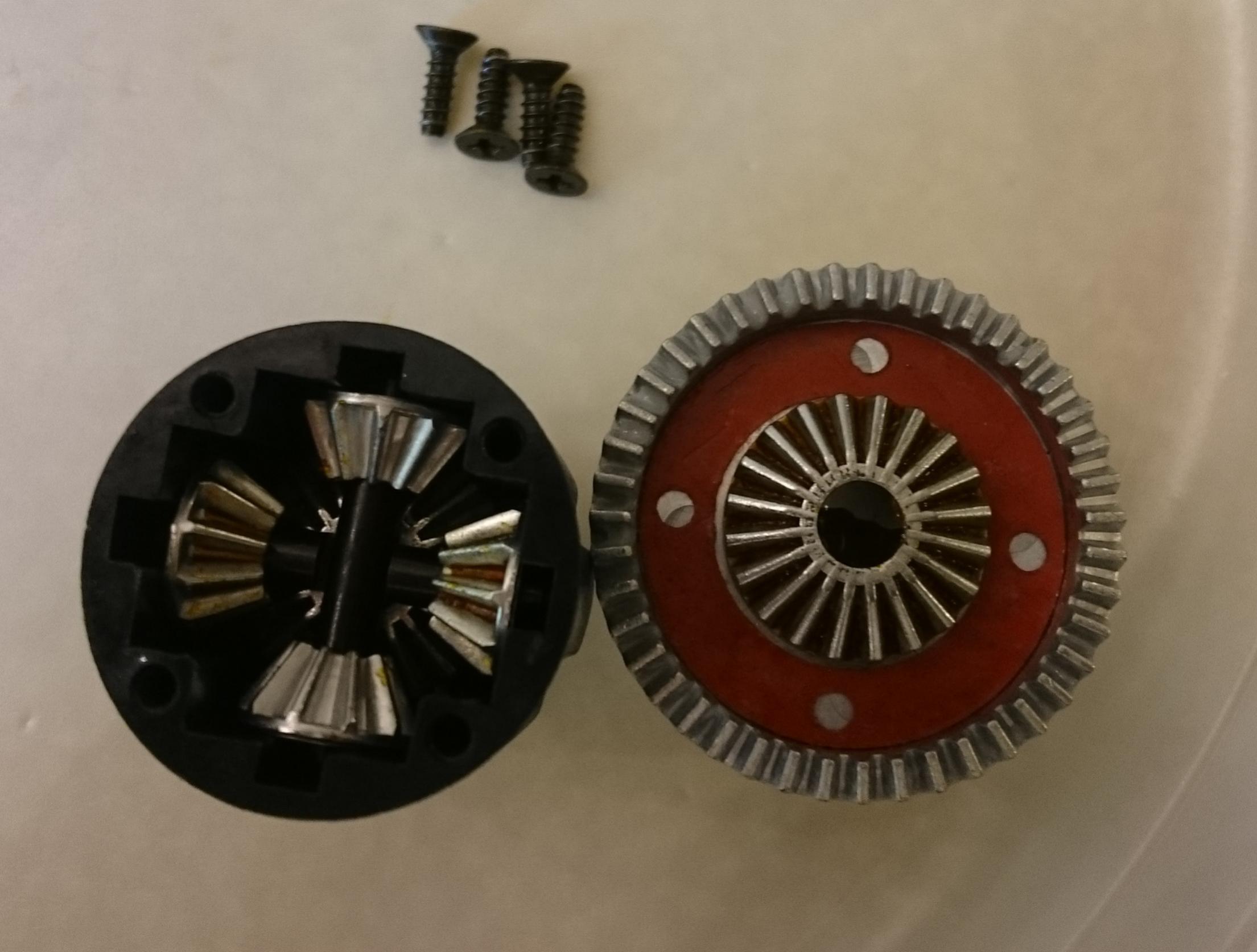

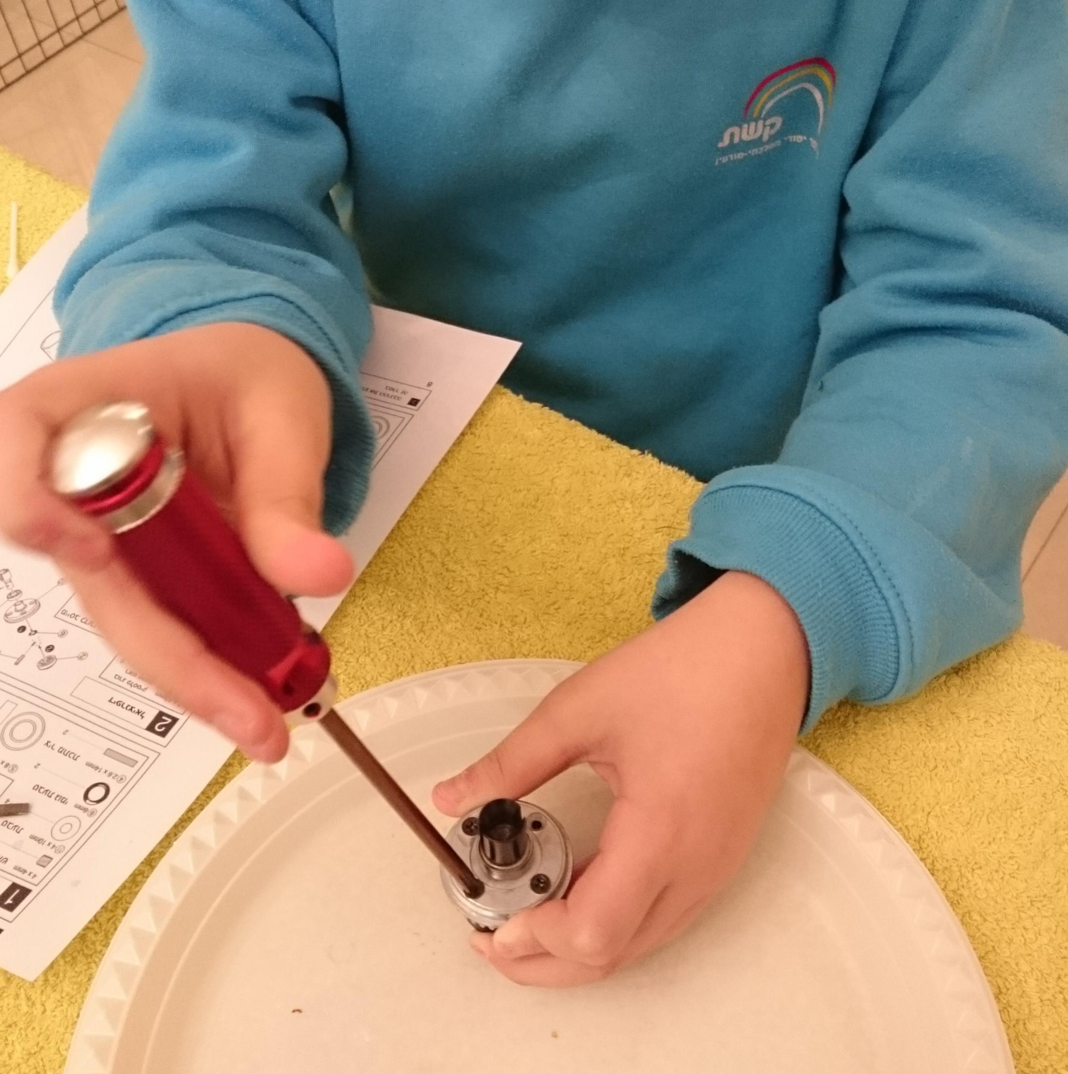

    עם פתיחת הדיפ התברר שהיה נדרש לפתוח אותם
    הגריז התקשה ואיביד מתכונותיו
    הגוש החום בין גלגלי השיניים הוא הגריז המוקשח...

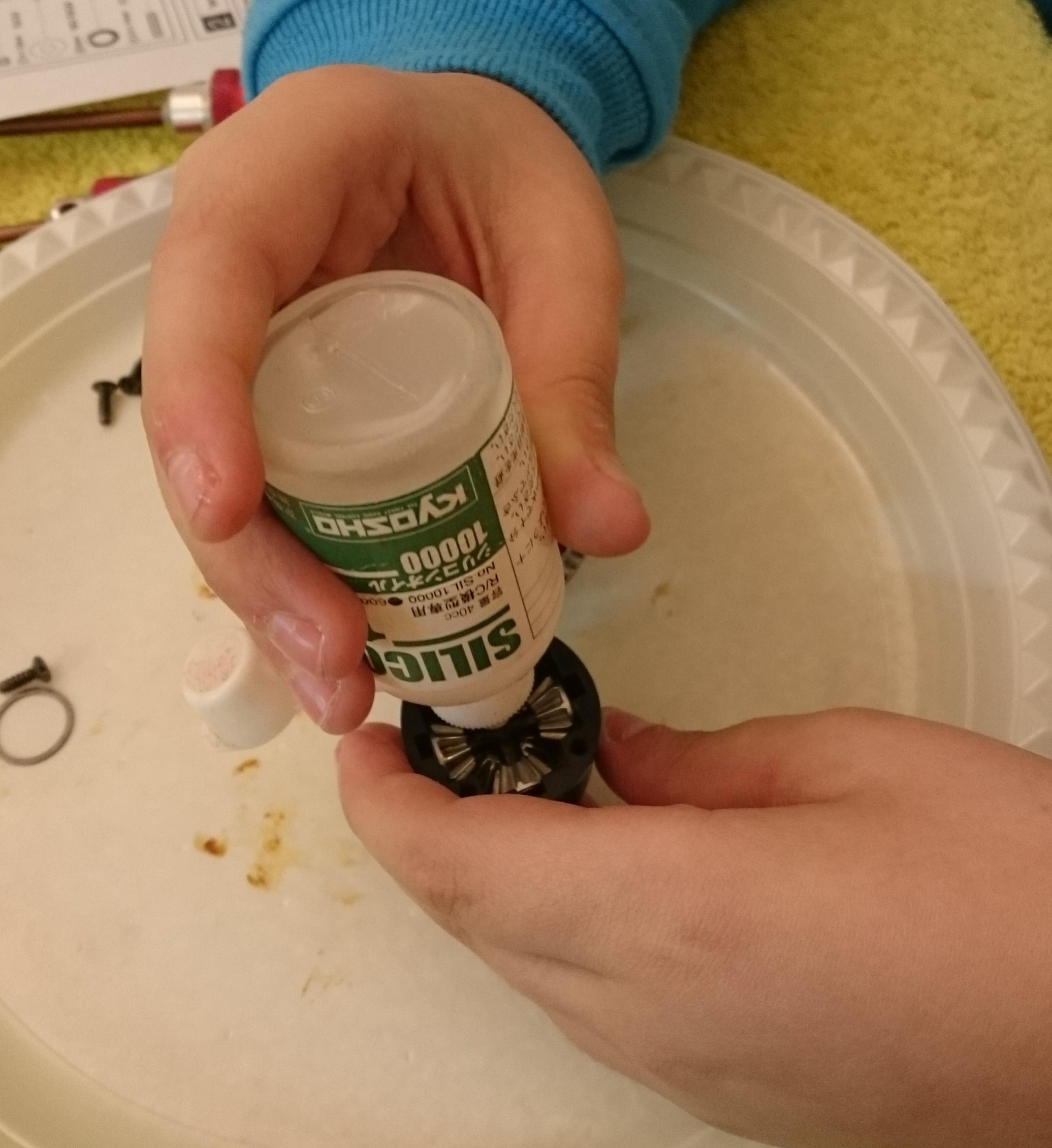

    לאחר ניקוי גלגלי השיניים מהשאריות, הורכב הדיפרנציאל בצרוף שמן סיליקון טרי
ID:	149112Click image for larger version.
ID:	149113Click image for larger version.

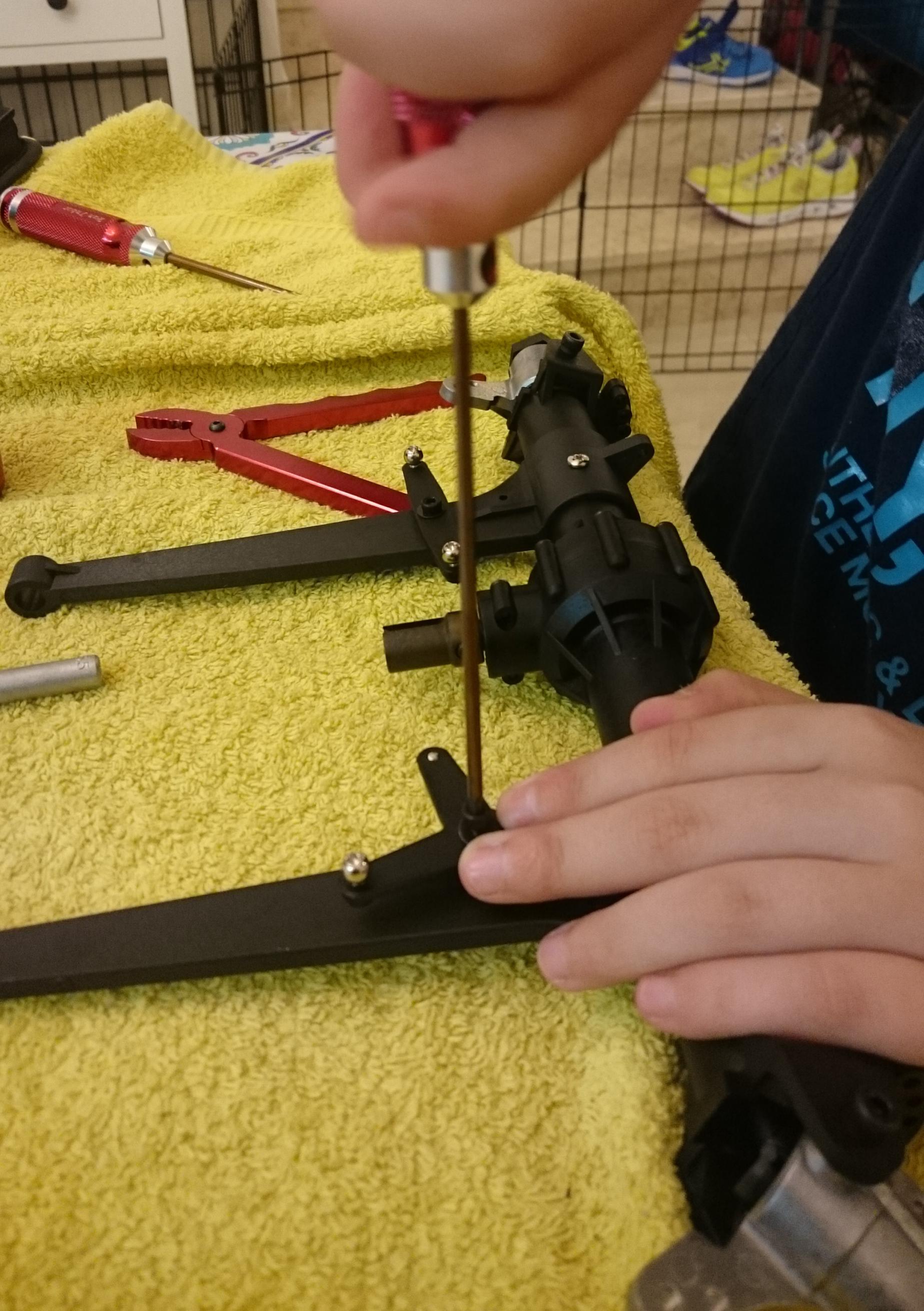

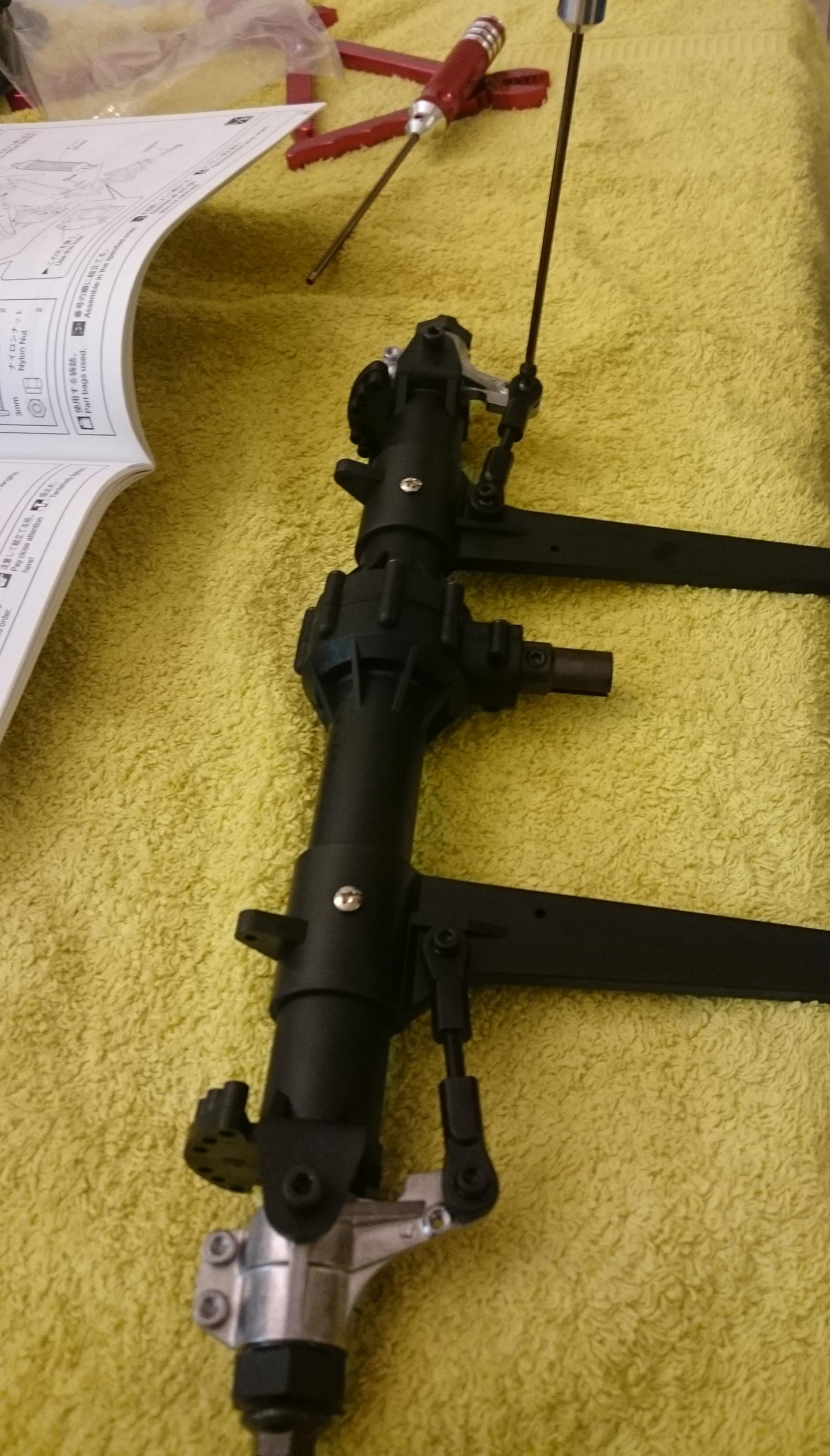

    ממשיכים

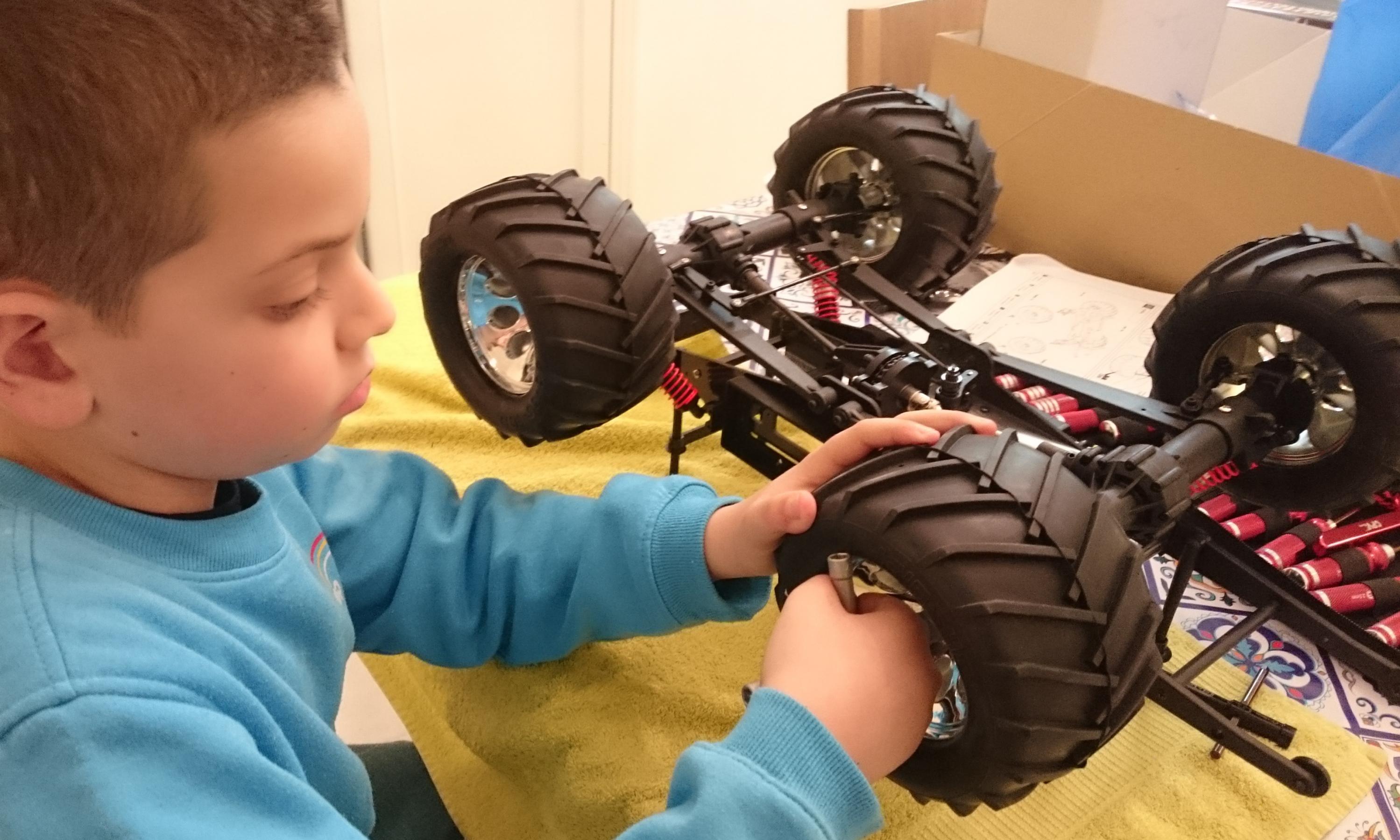

    דיפרנציאל וסרן אחורי הם למעשה זהים ליום העבודה הקודם כך שהילד כבר מכיר את החלקים ויש הזדמנות לראות מה הוא זוכר
ID:	149115Click image for larger version.
ID:	149116Click image for larger version.
ID:	149117Click image for larger version.
    עד לפה הכול זורם

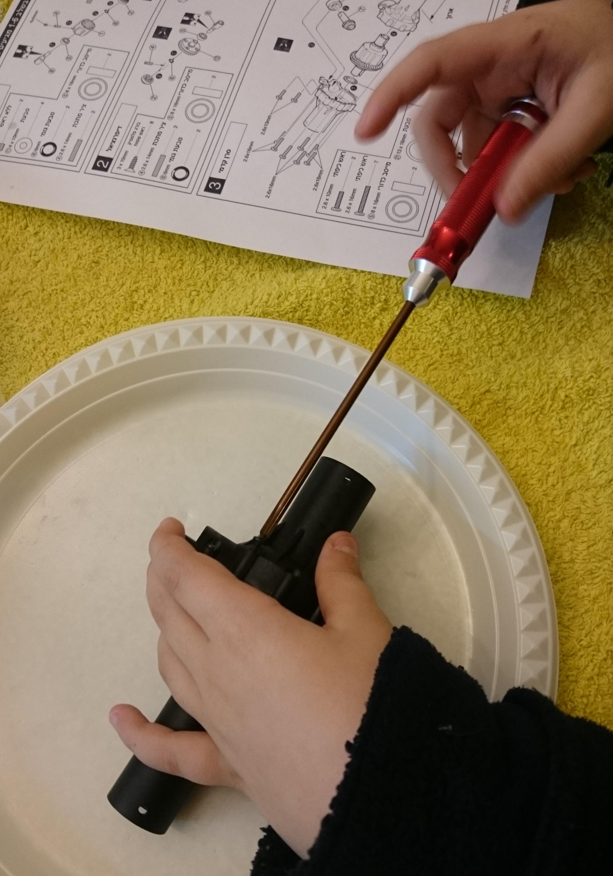

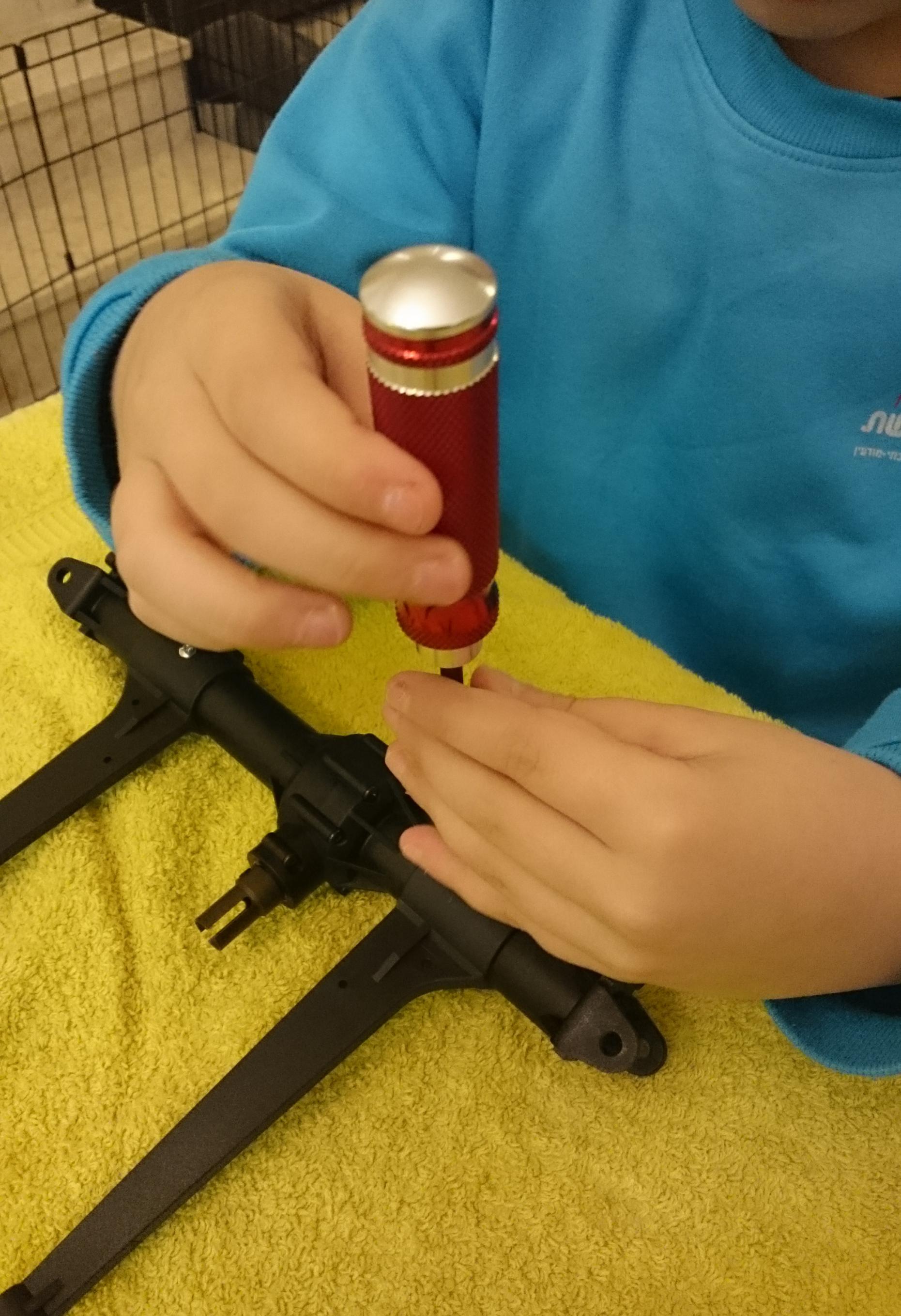

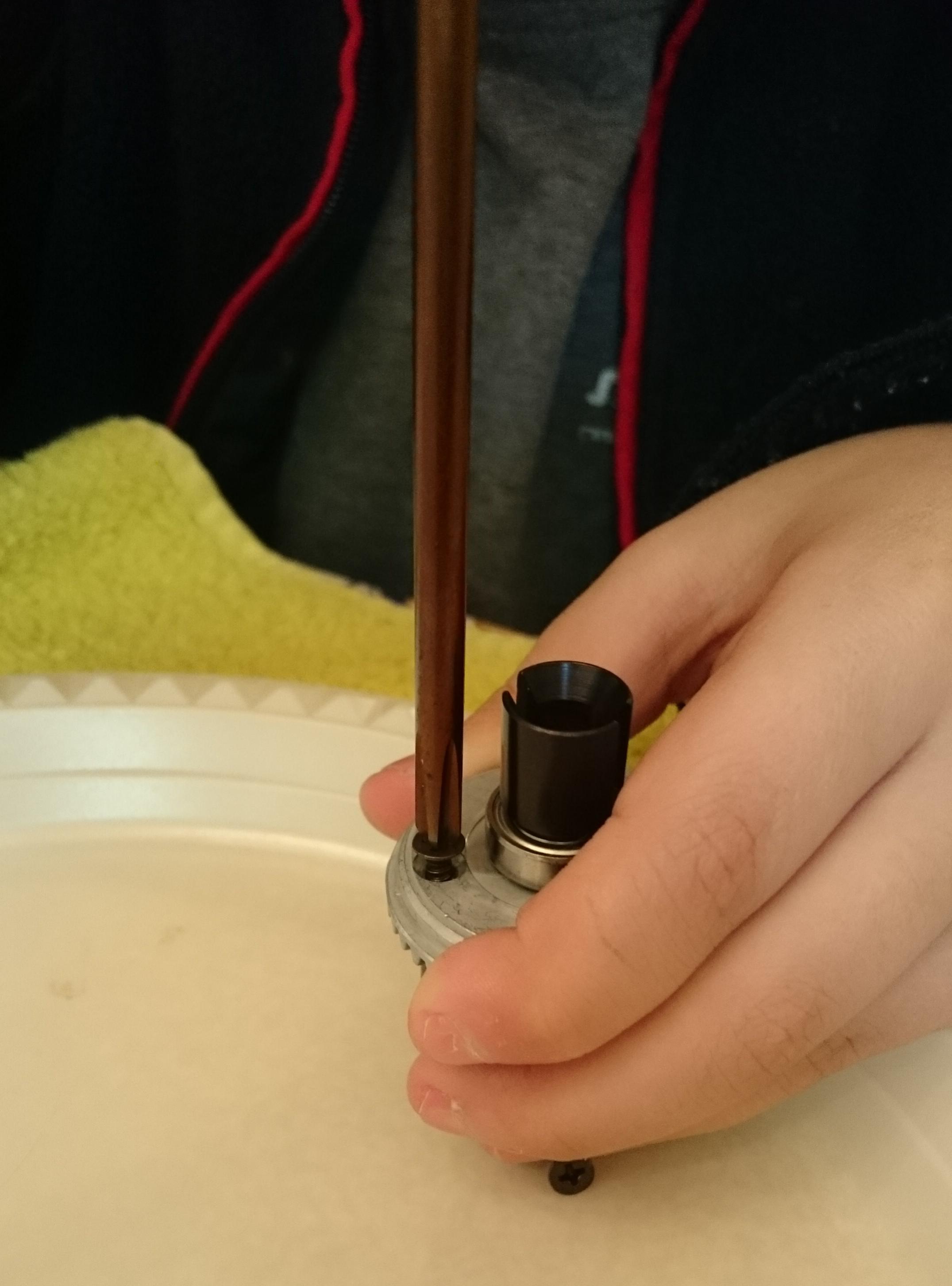

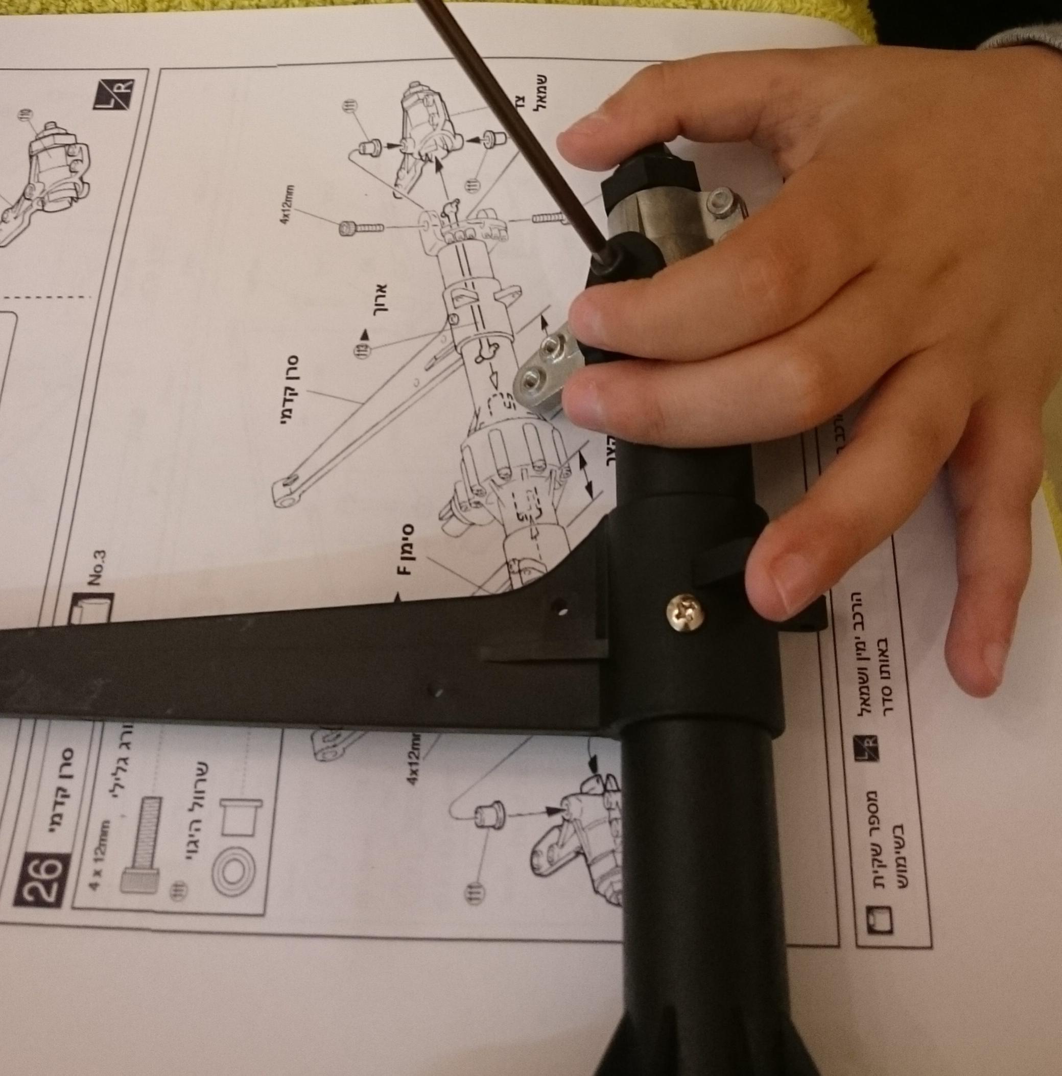

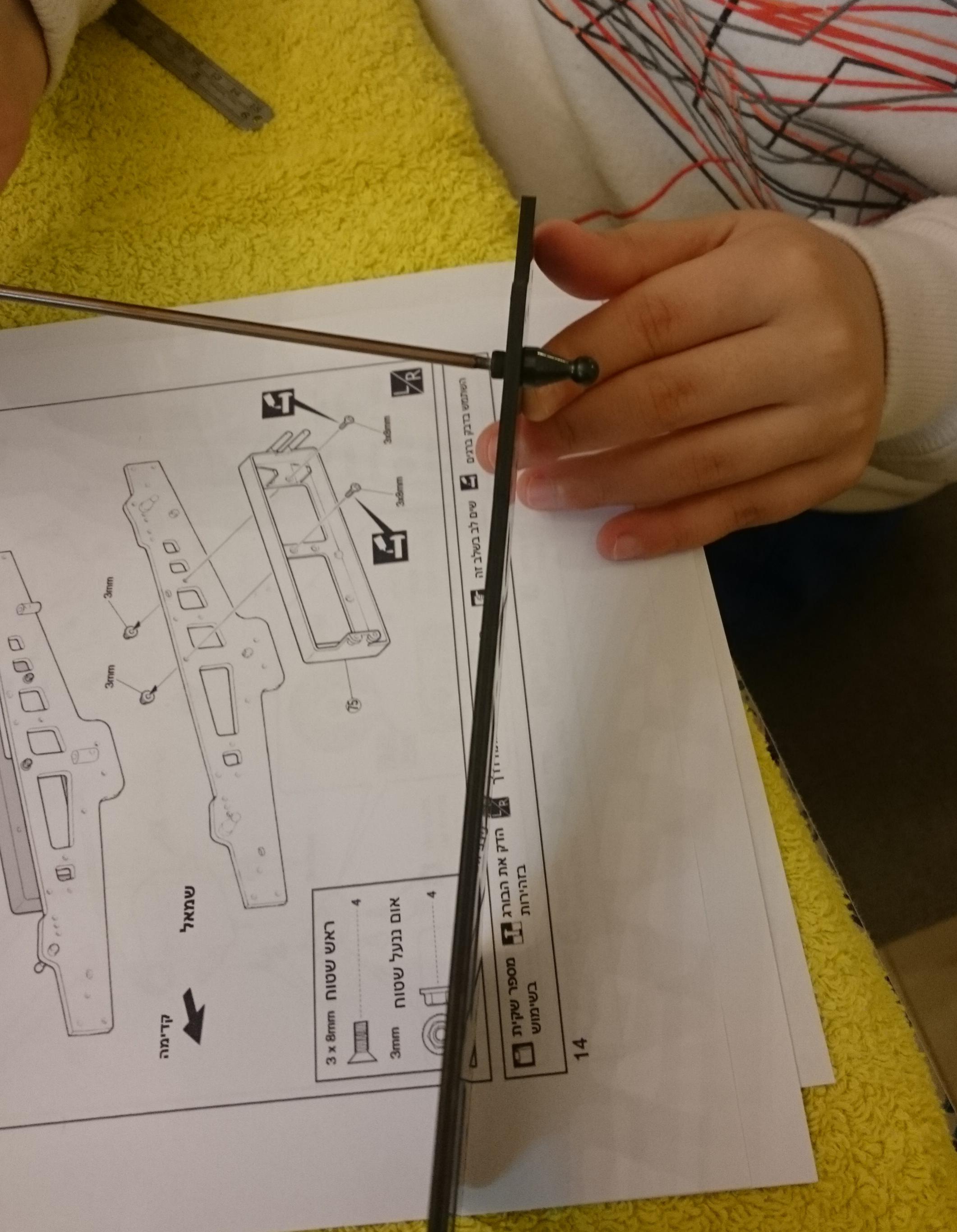

    ואז אני מצלם את התמונה הזו:Click image for larger version.
    מה מיוחד בה?
    כלום
    רק שהיא מאוד דומה ושונה מהתמונה הזו:Click image for larger version.
    החלק הוא אותו חלק [בית דיפרנציאל קידמי ואחורי בנויים זהה]
    אבל אחיזת המברג השתנתה לגמרי
    העבודה, נמוכה, נשענת על השולחן לייצוב, כרית כף היד דוחפת את המברג לבורג בעוד שהאצבעות מסובבות את המברג
    נשמע טריוויאלי לכולנו אבל לא לילד בן 9 ללא הרבה ניסיון.

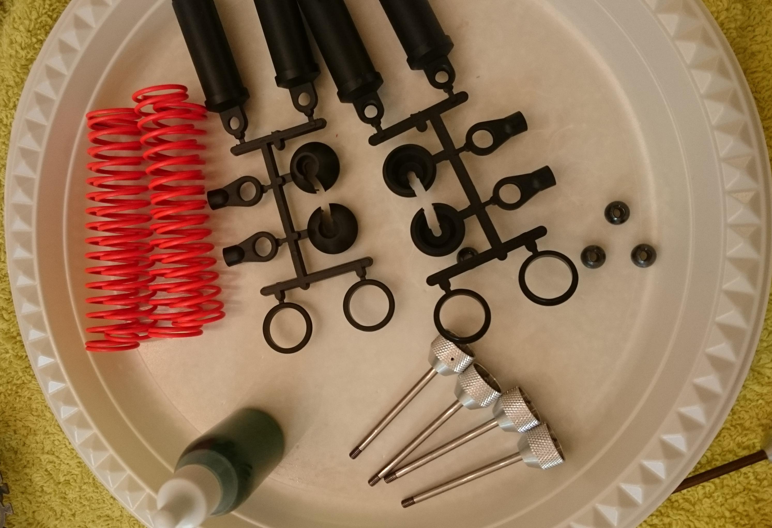

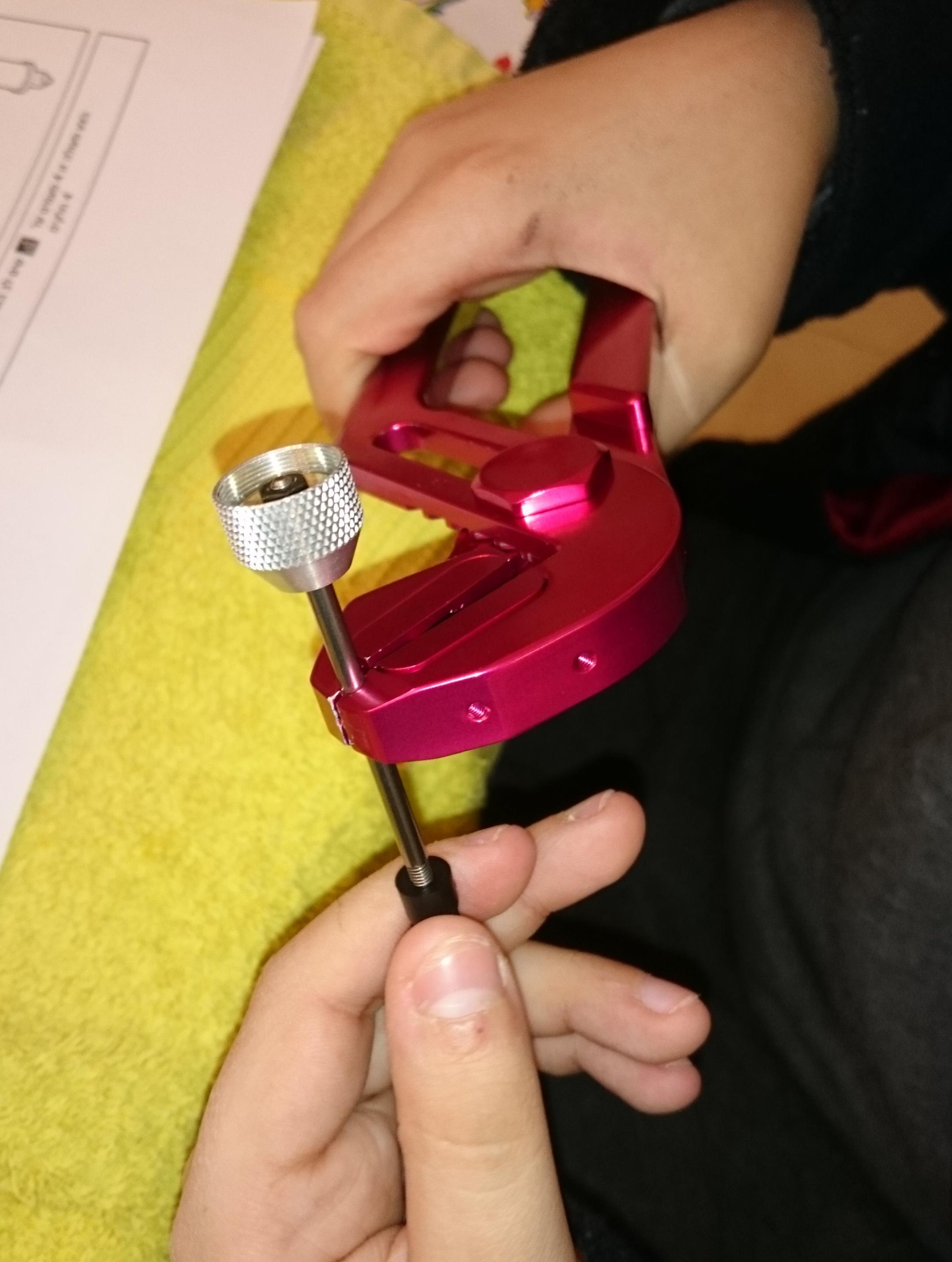

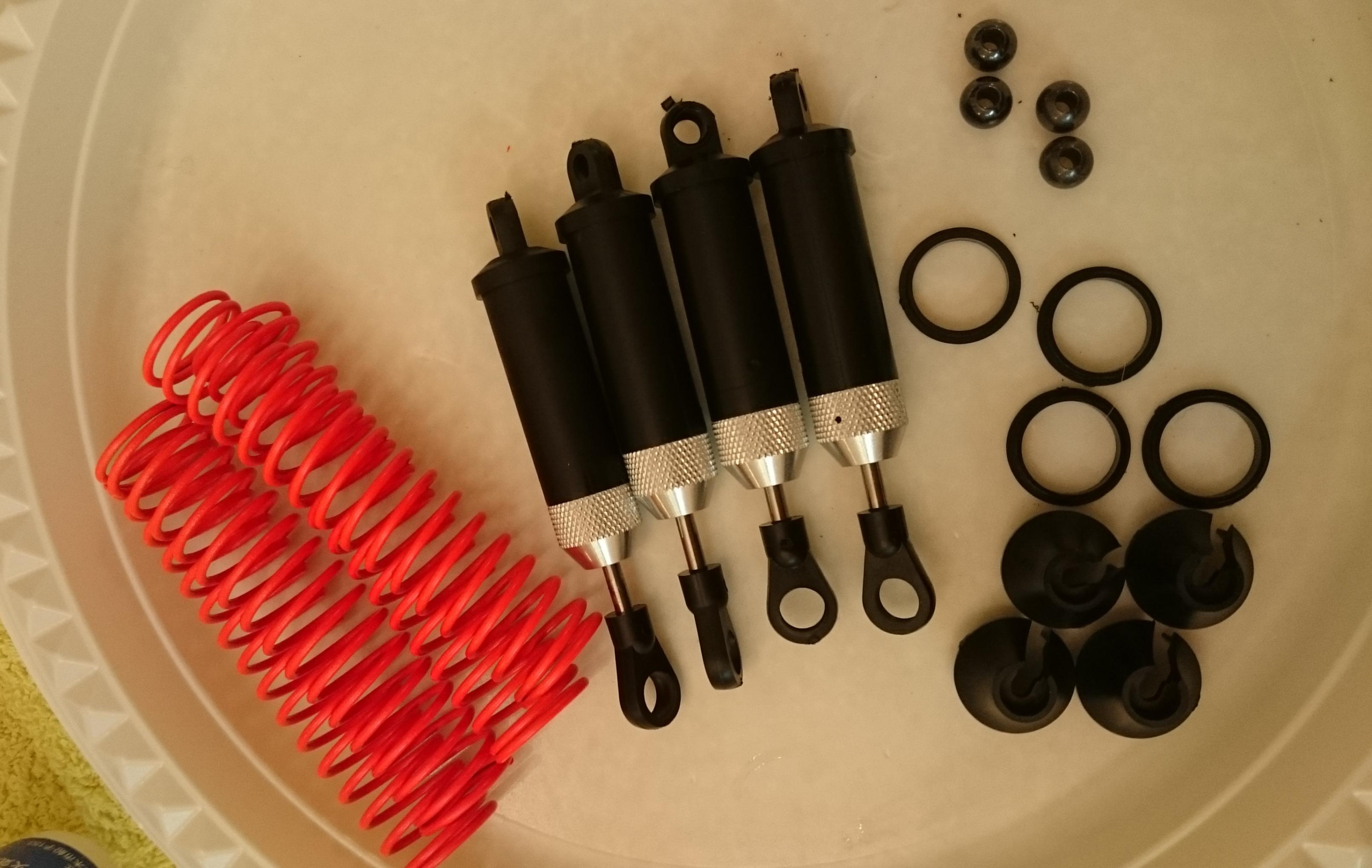

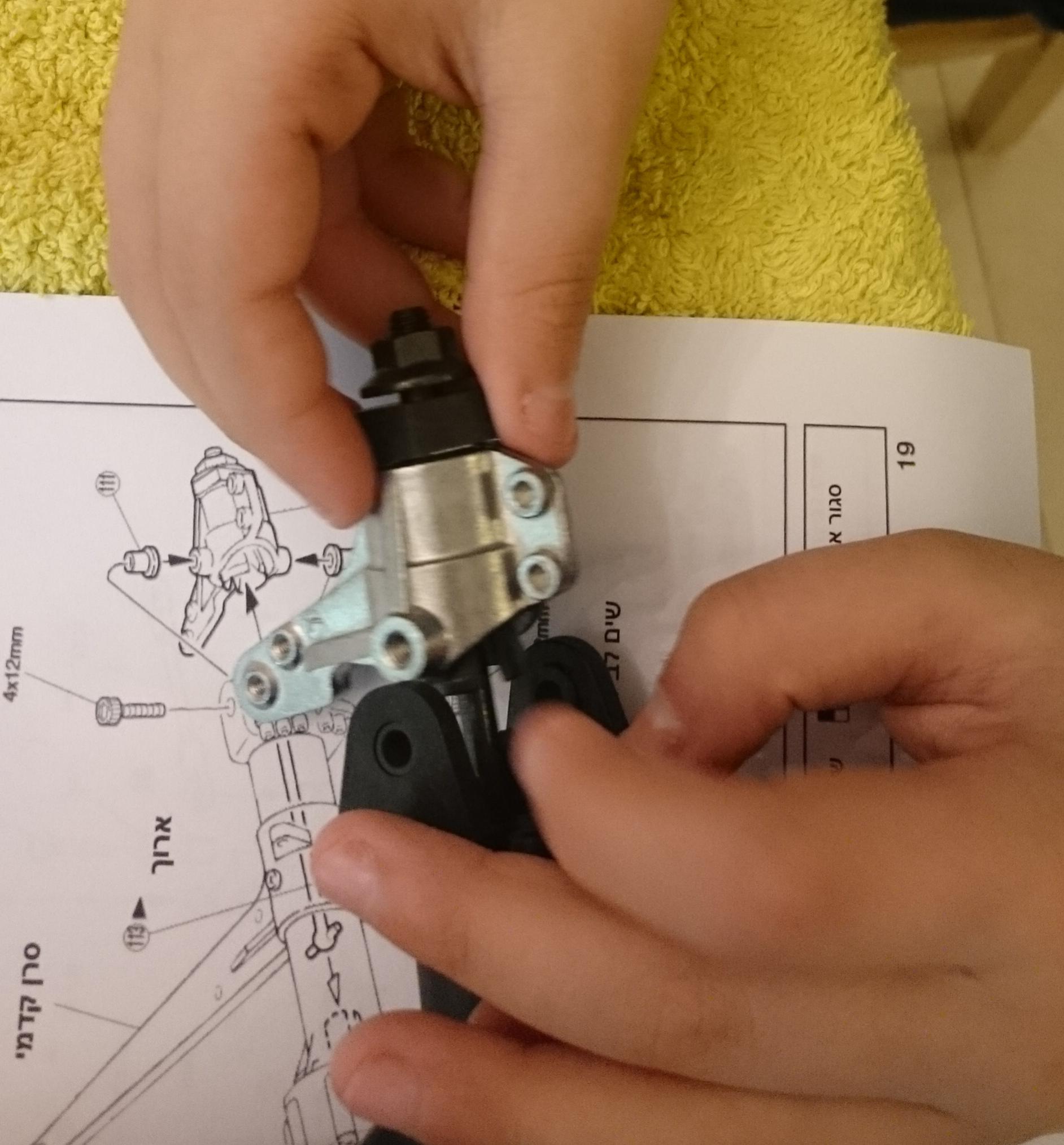

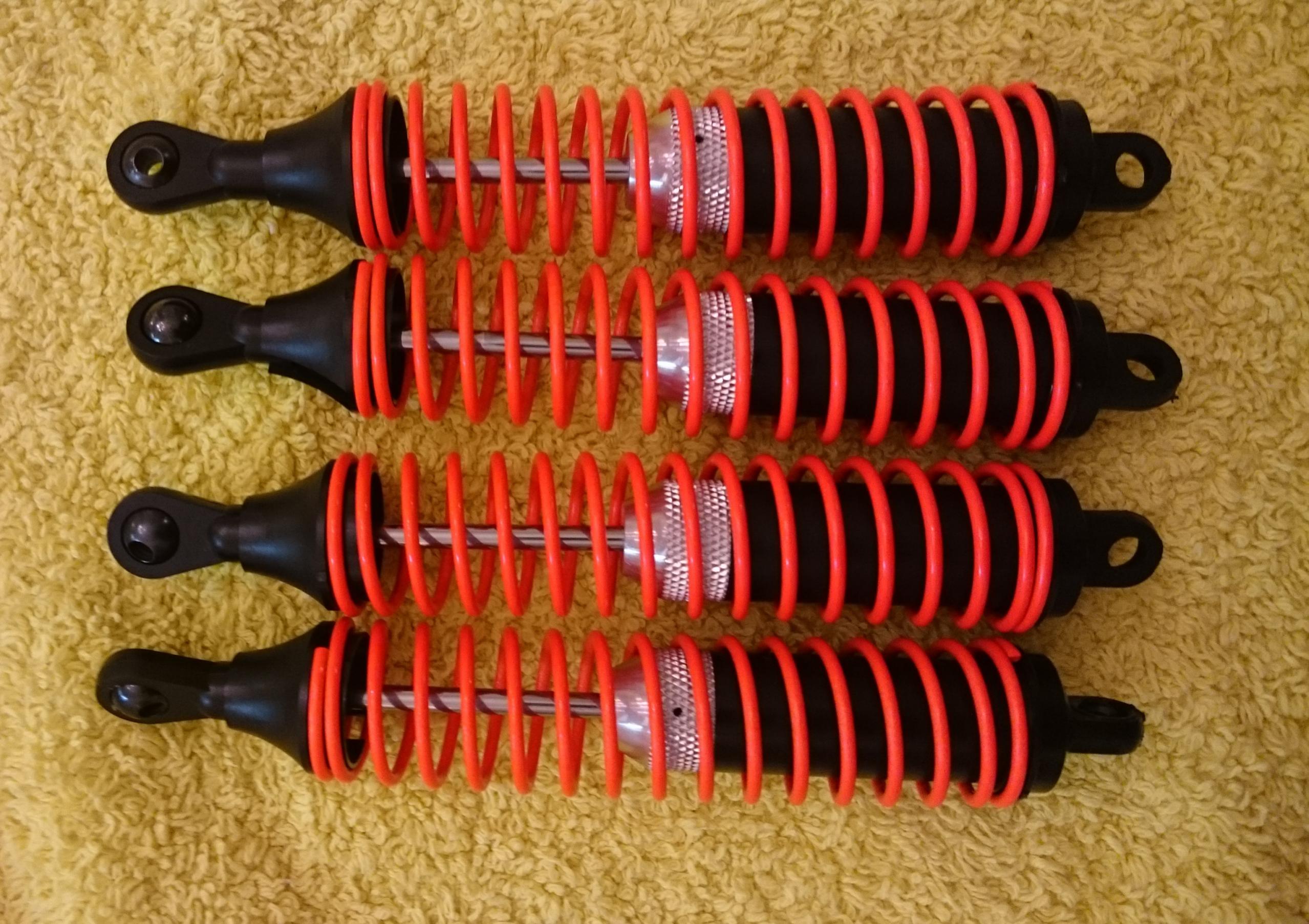

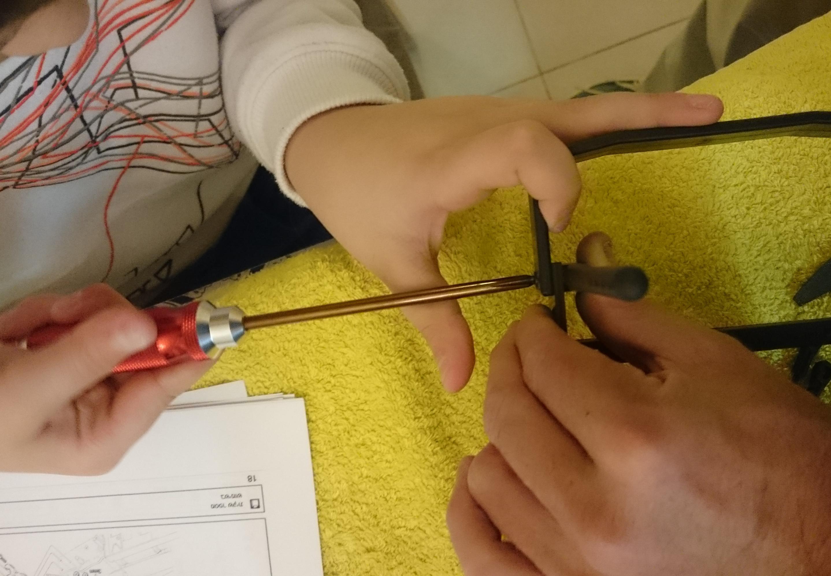

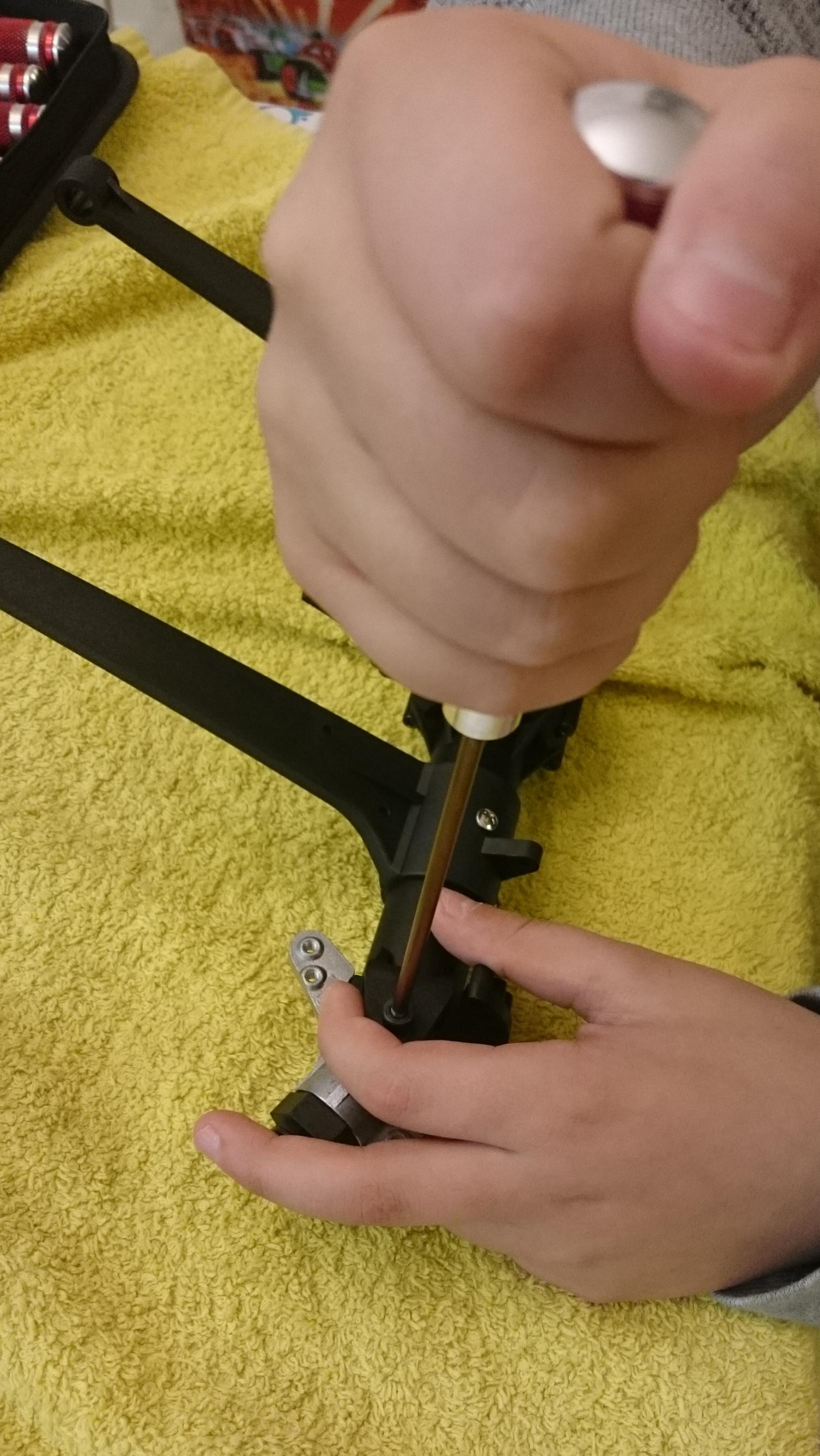

    ממשיכים לבולמים:
ID:	149121Click image for larger version.
ID:	149122Click image for larger version.
ID:	149123Click image for larger version.

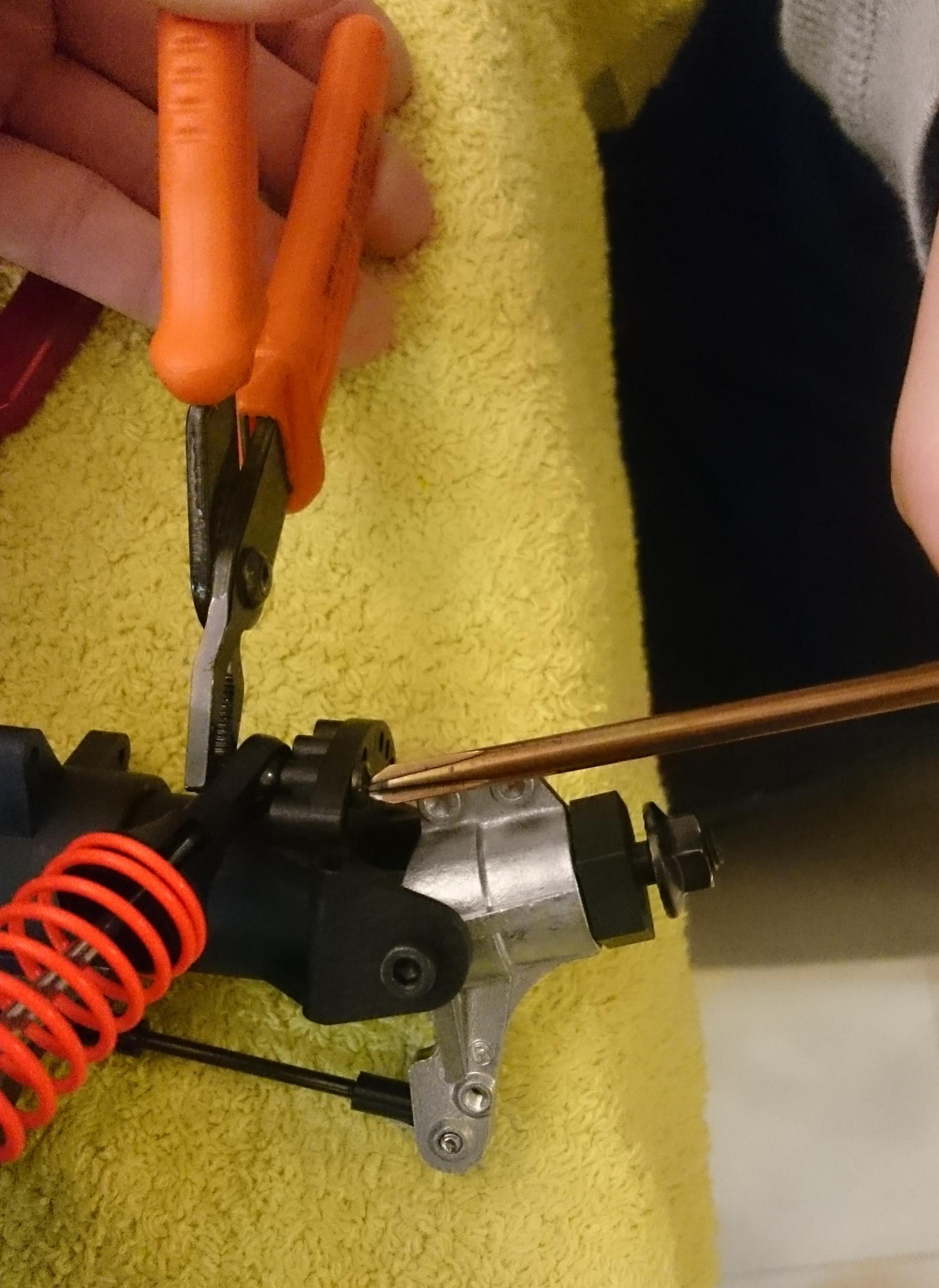

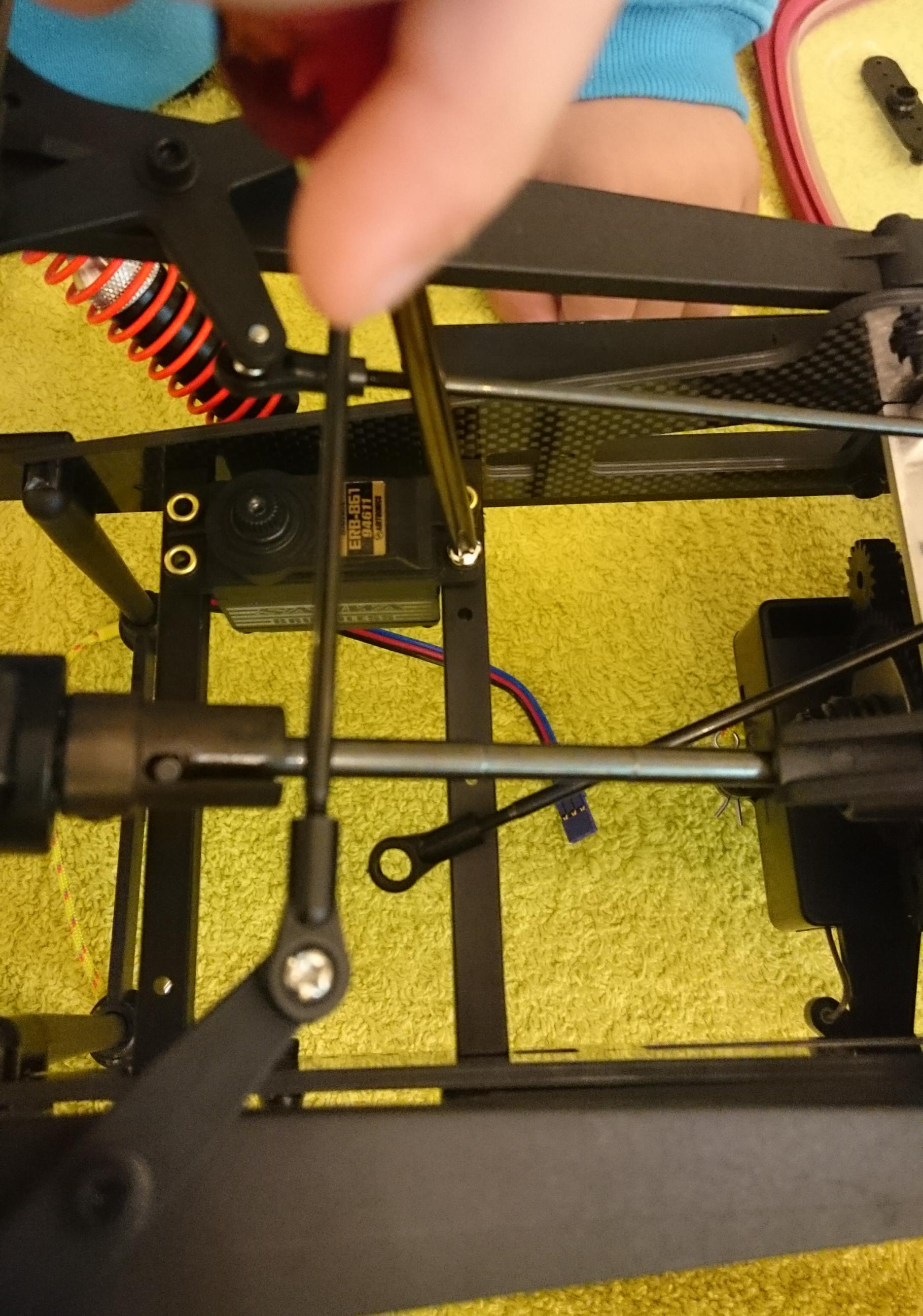

    כשיש חלק שמתבצע מספר פעמים, אני מדגים+מסביר בחלק הראשון
    בחלק השני אני מלווה אותו...ובשלישי/רביעי הוא מסתדר לבד.

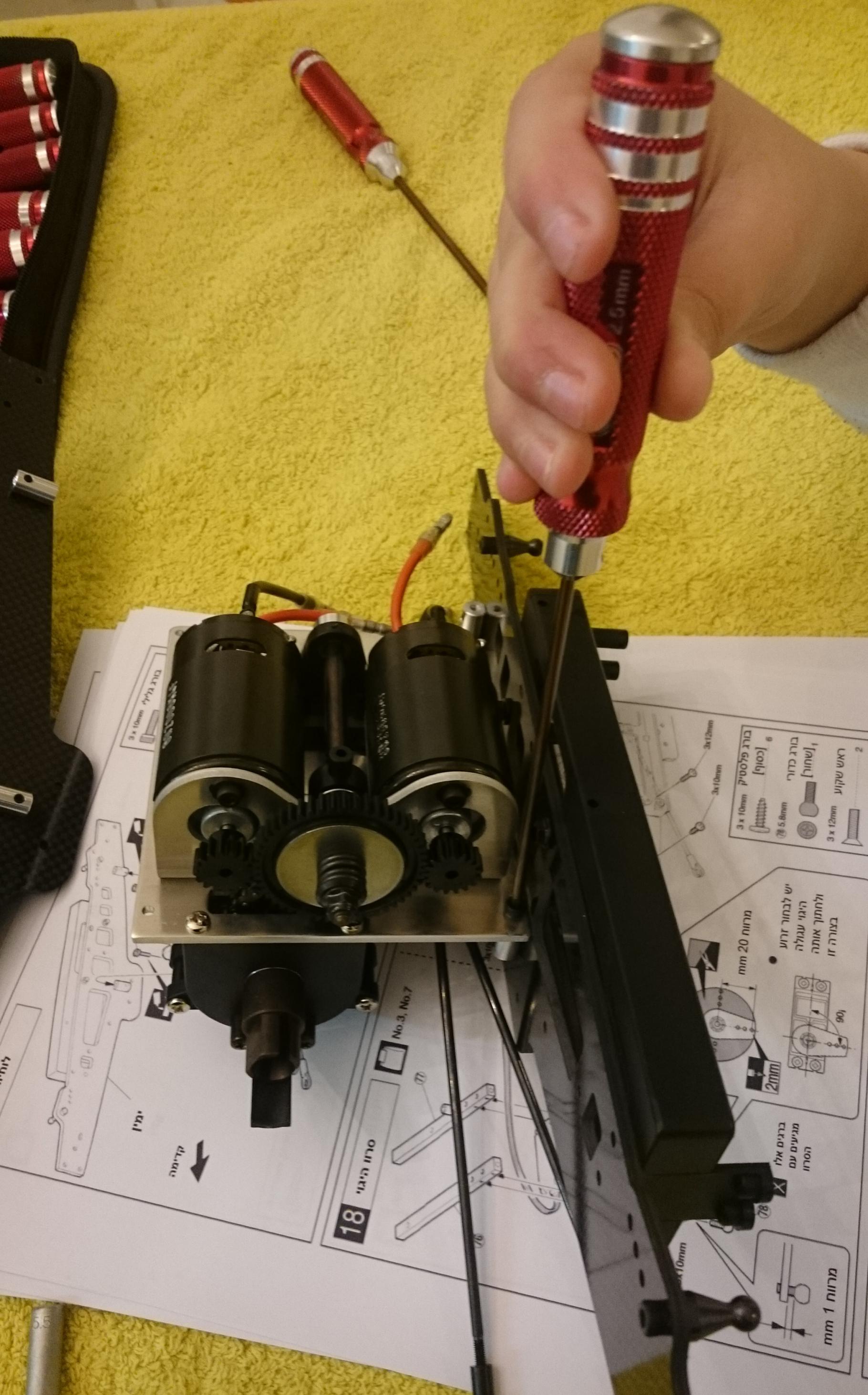

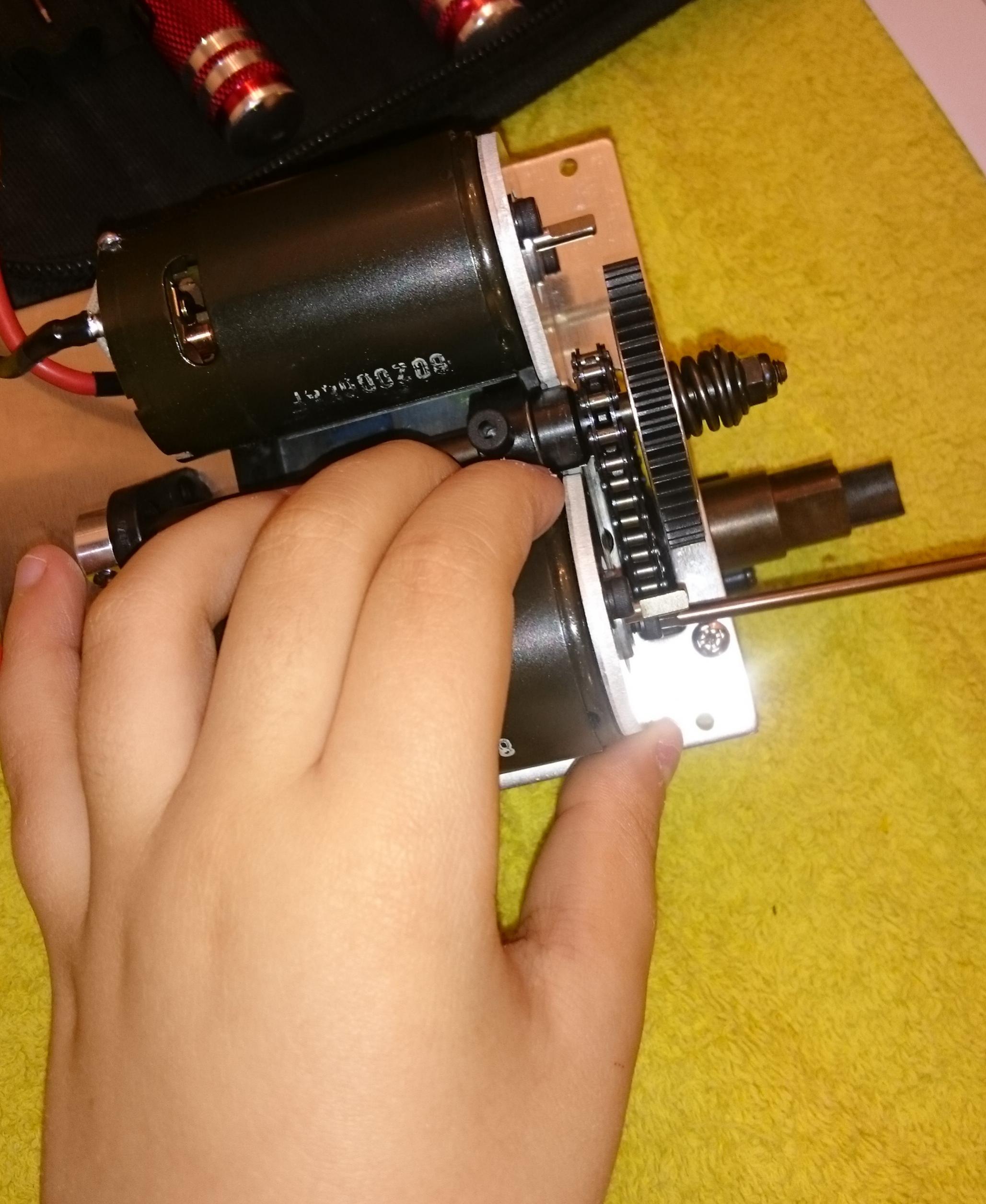

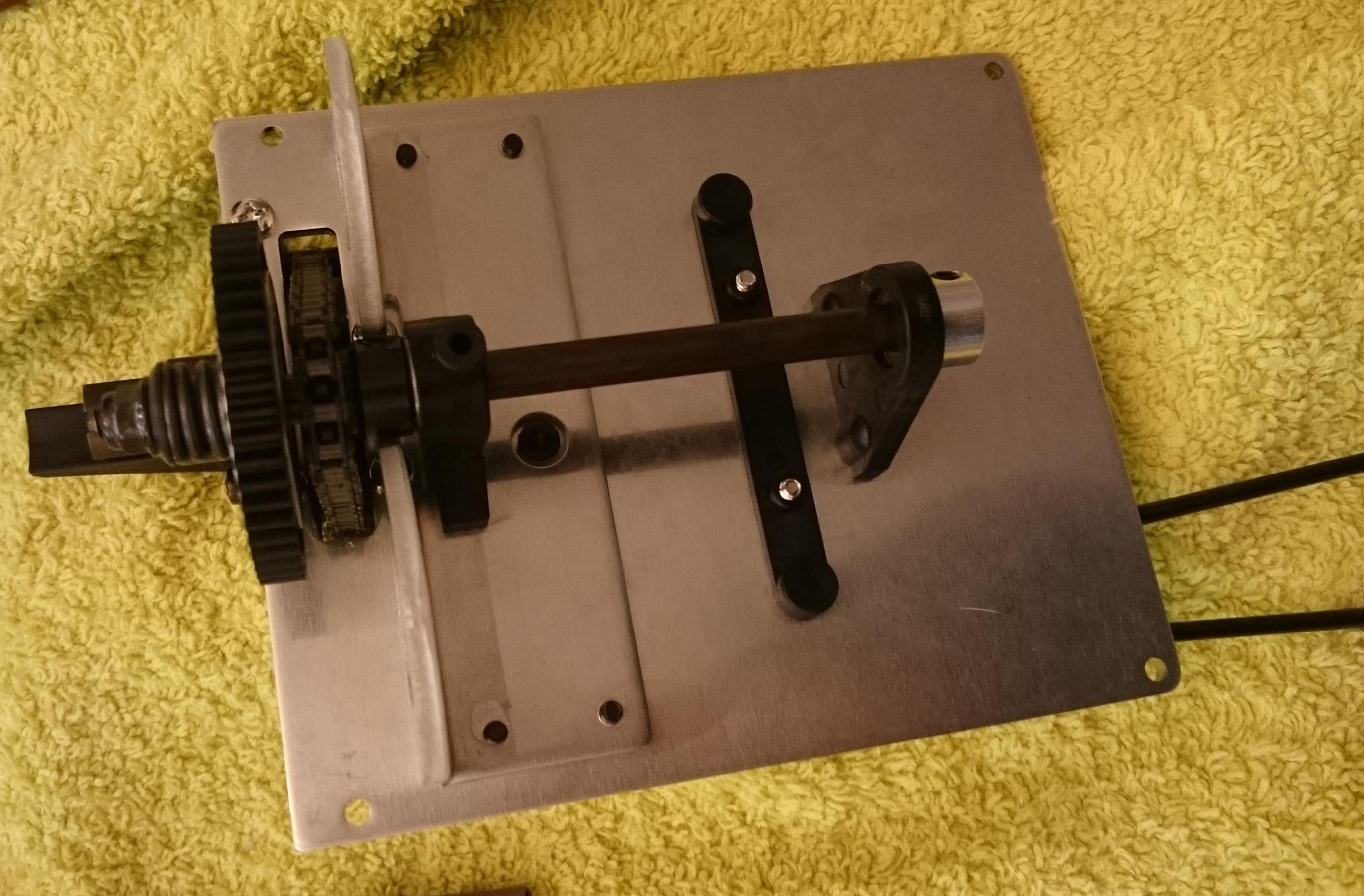

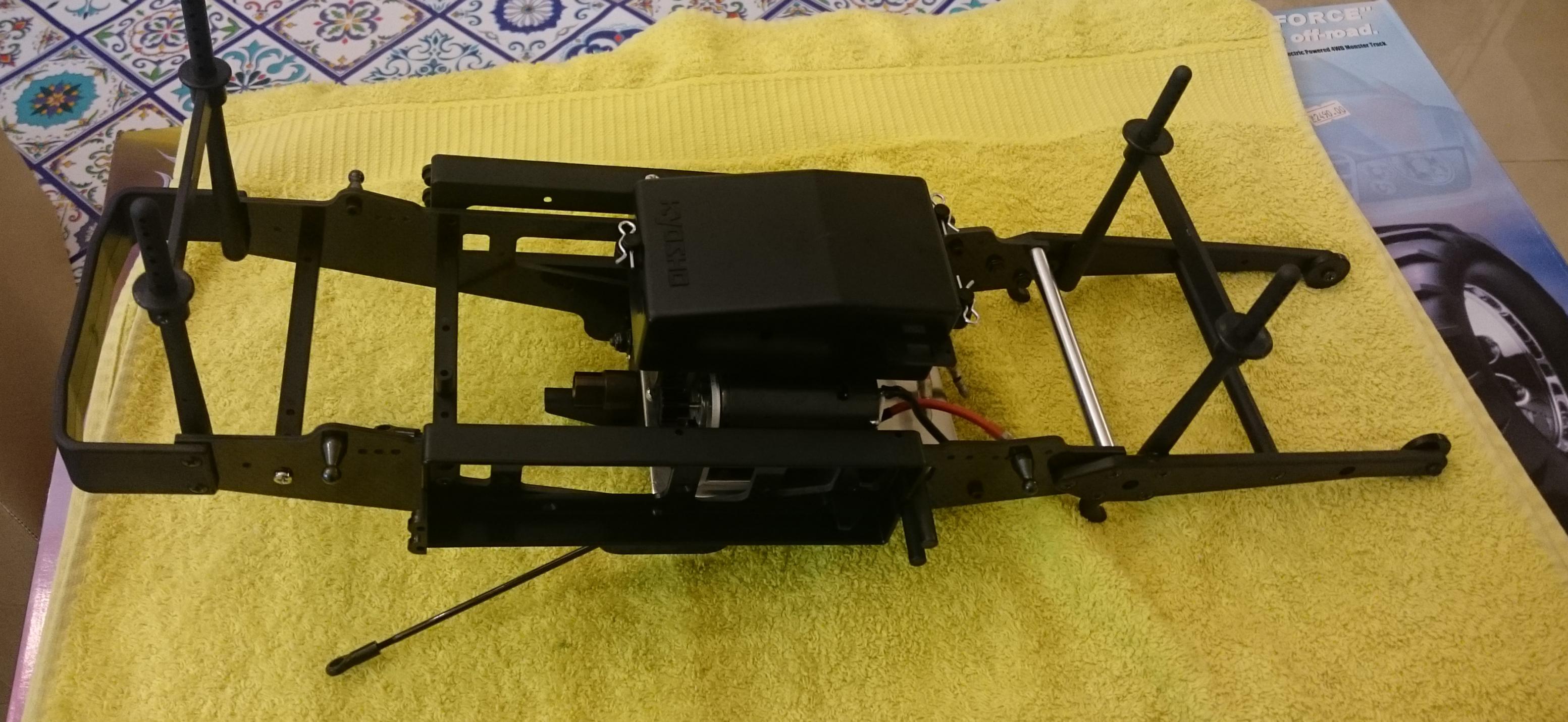

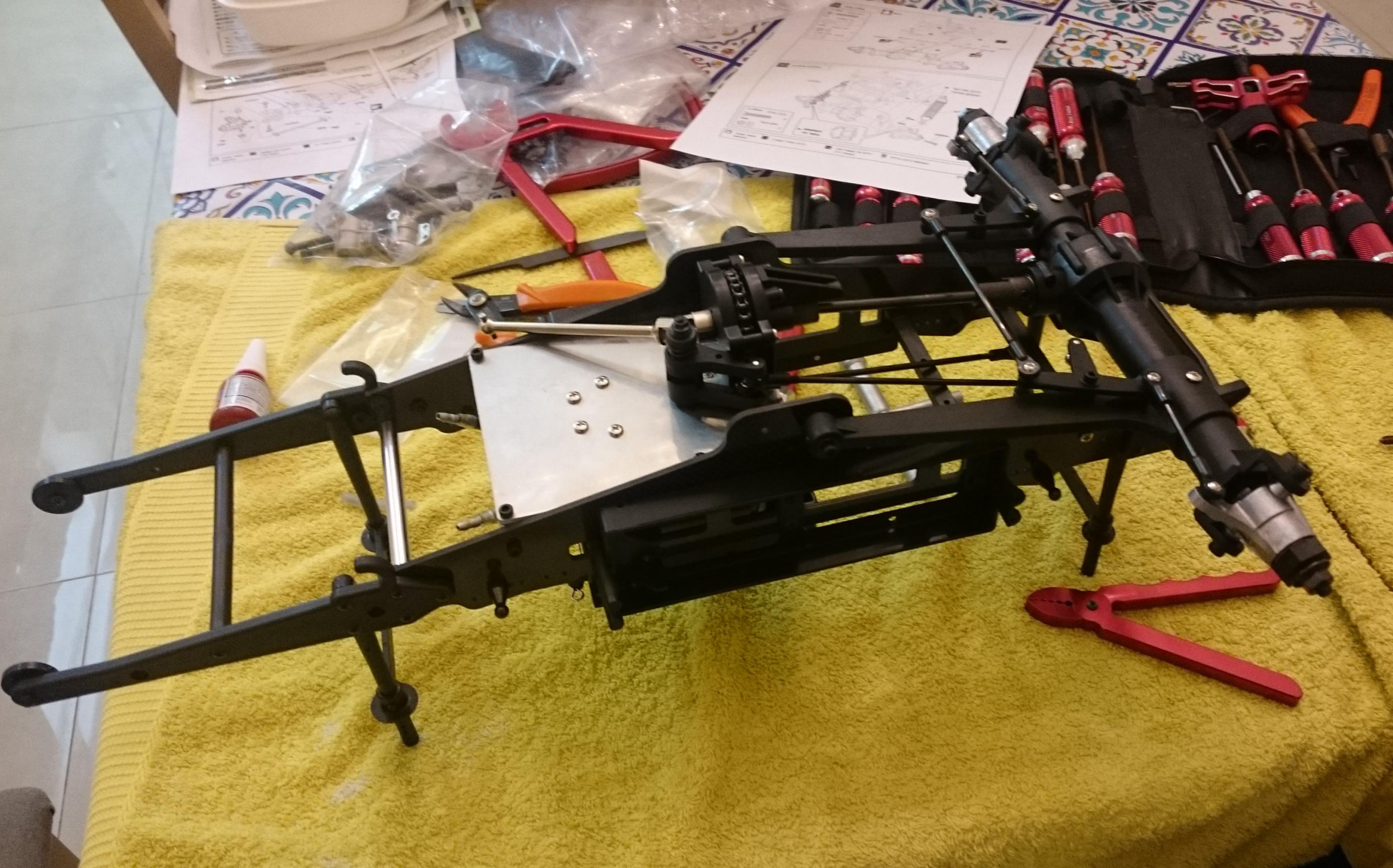

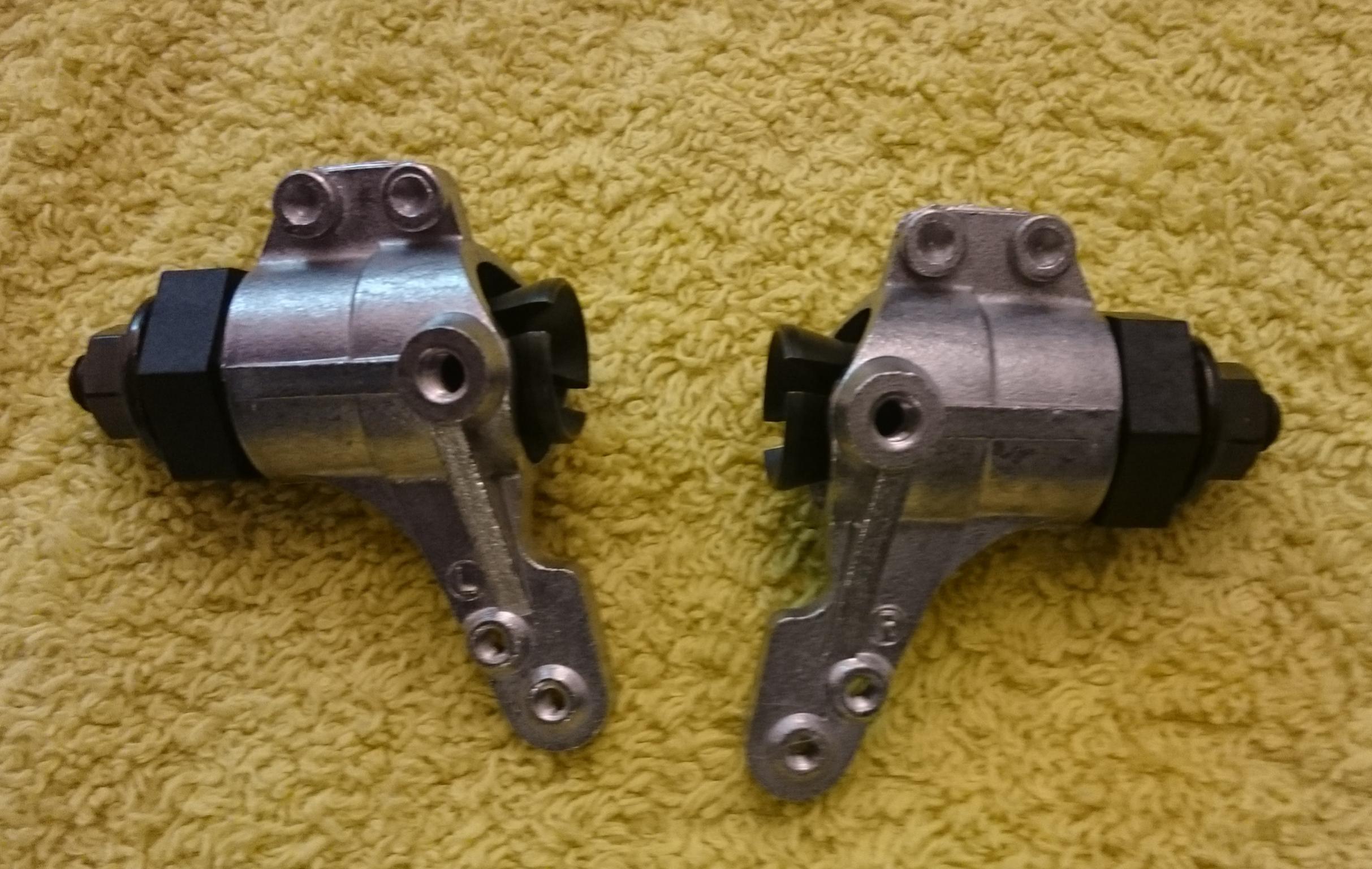

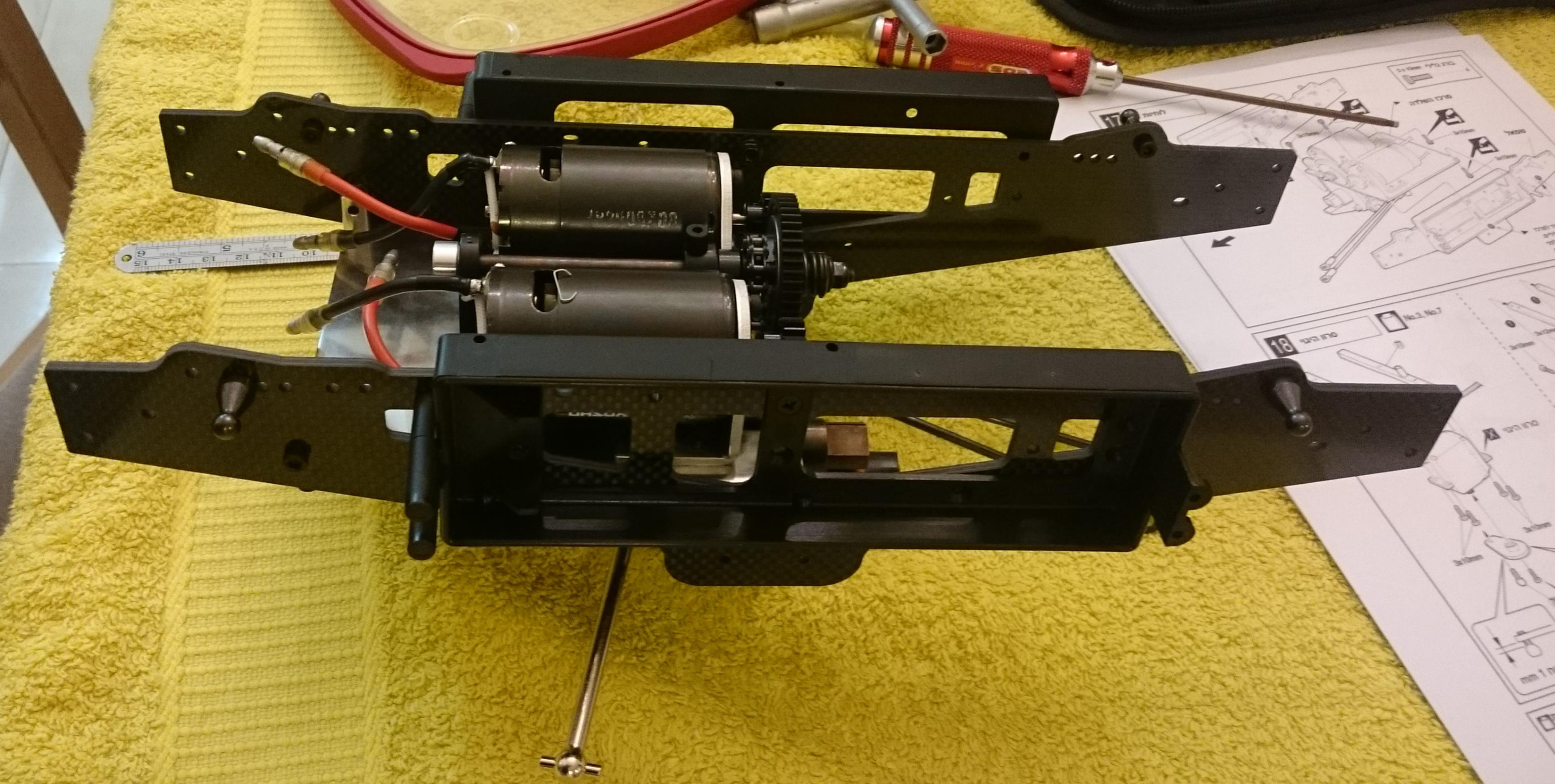

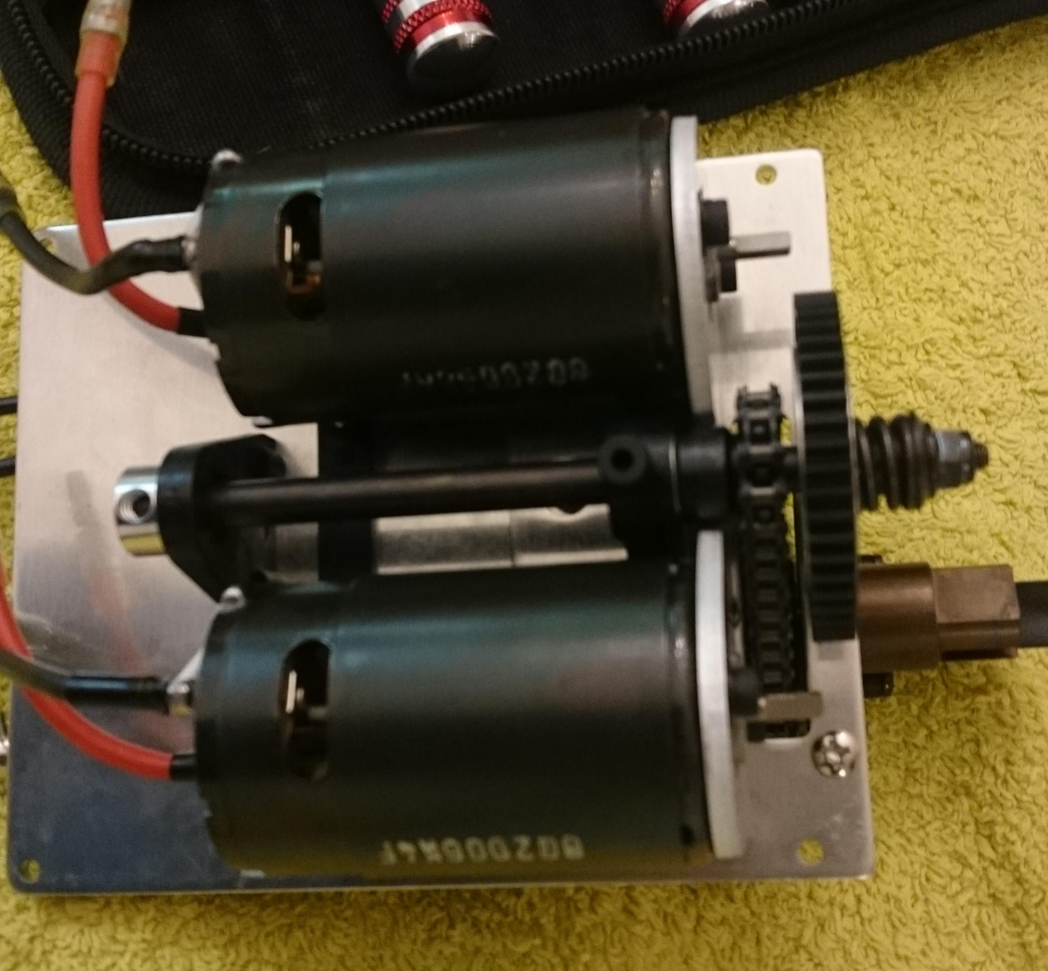

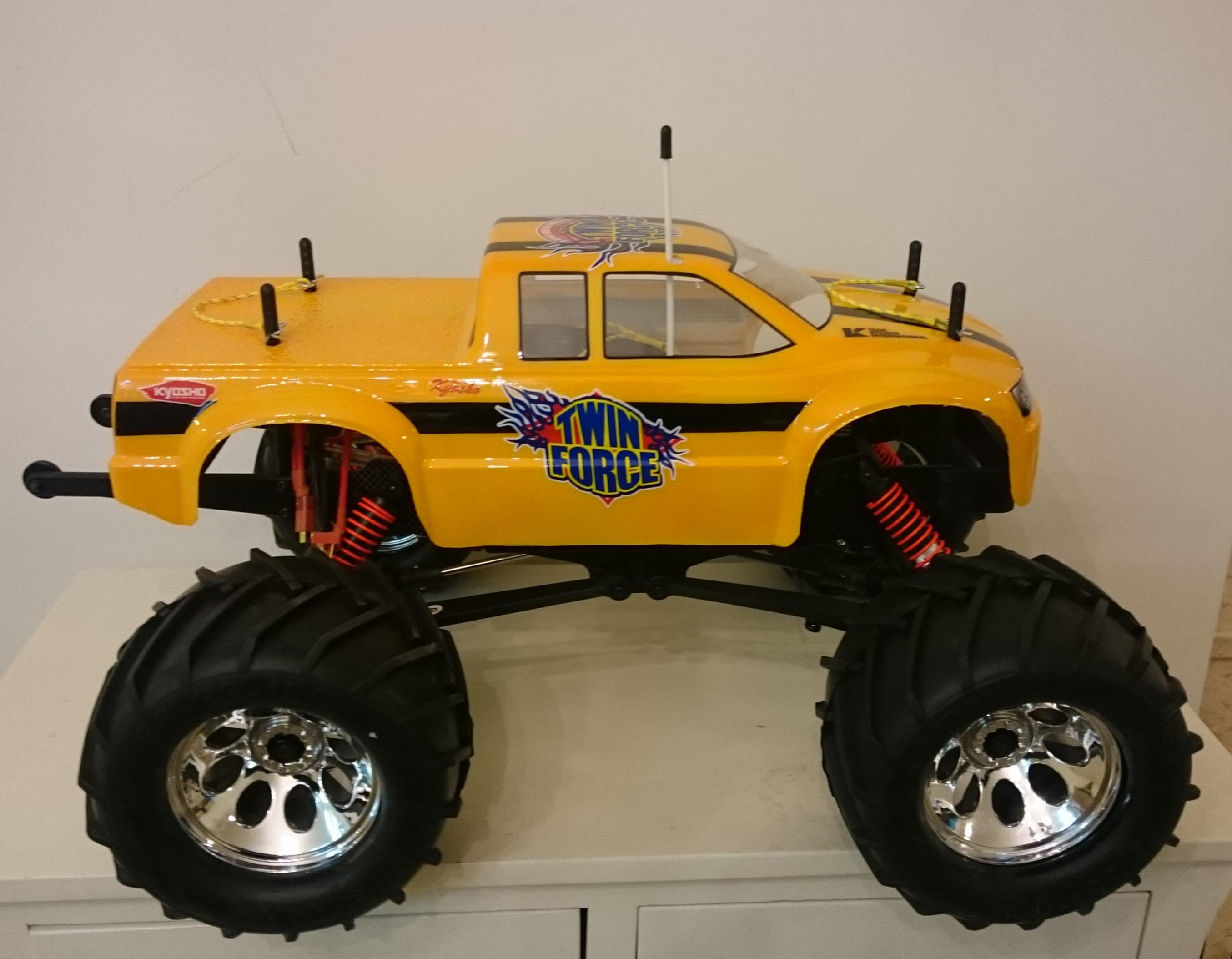

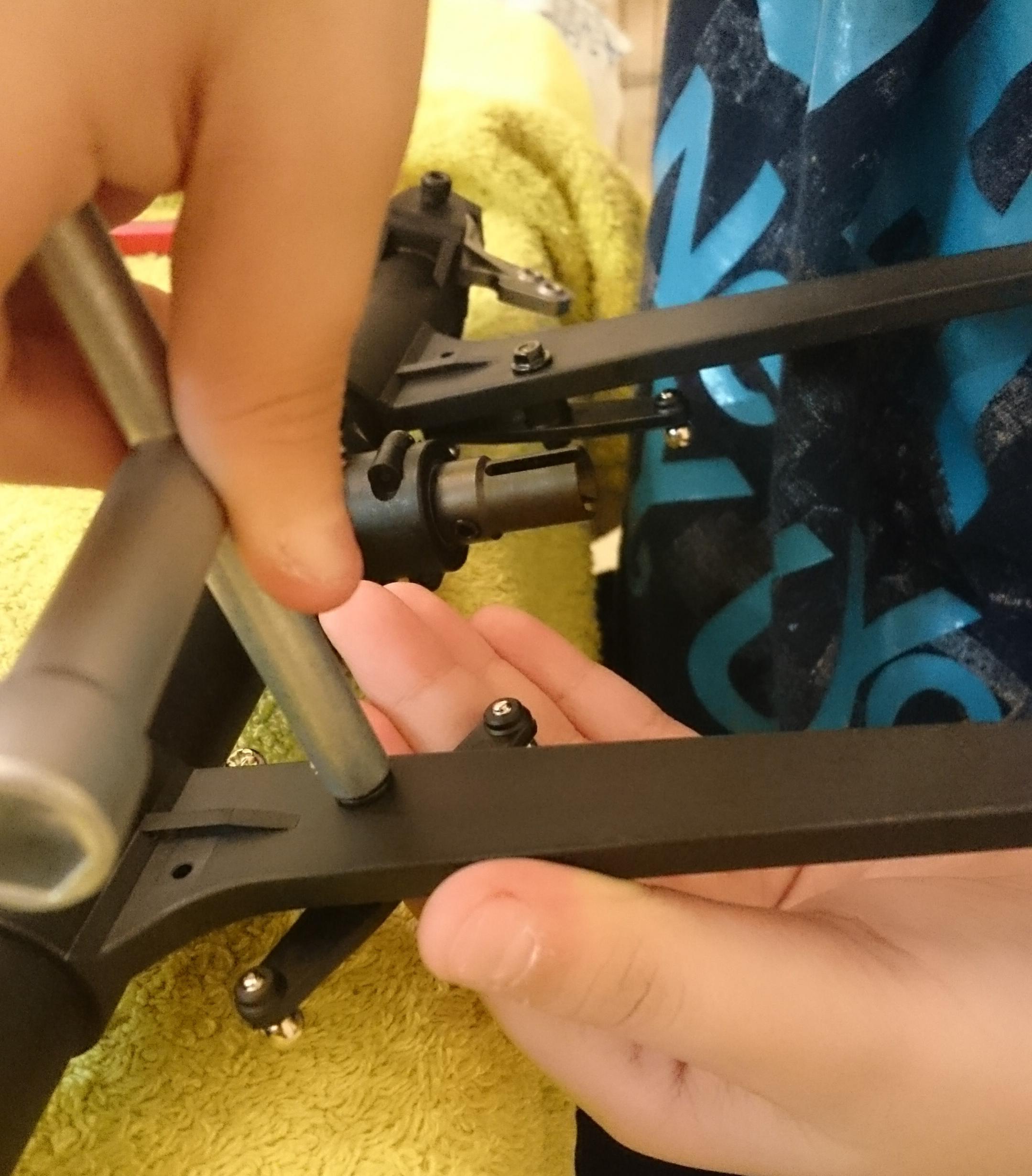

    ממשיכים לשילדה , מערכת הנעה סליפר קלאצ' וכל הבאלגן
    השלבים עכשיו כבר עמוסים בחלקים, ברגים ועוד אז הספקתי לצלם רק את התוצאה הסופית:
ID:	149125Click image for larger version.
    לדאבוני, גיליתי שהמנועים חסרים בקיט שלי
    תקלה... אבל קניתי מחנות מסודרת ואני מאמין שתוך יום יומיים הבעיה תיפטר
    בנתיים נמשיך...
    רן ענבר

    הייתה שבת יפה...בקושי הצלחתי לשכנע את הילד לשבת ולהרכיב את הרכב
    יש התקדמות

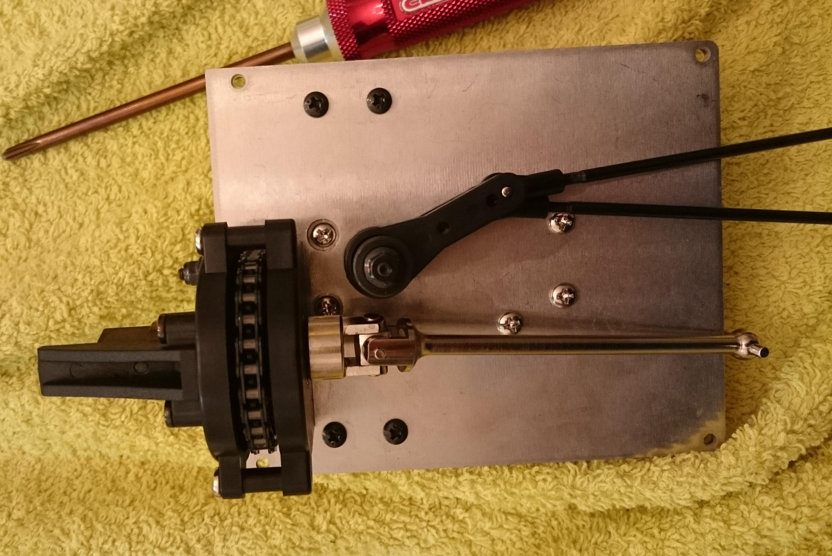

    הרכבת המנועים:
ID:	149138Click image for larger version.

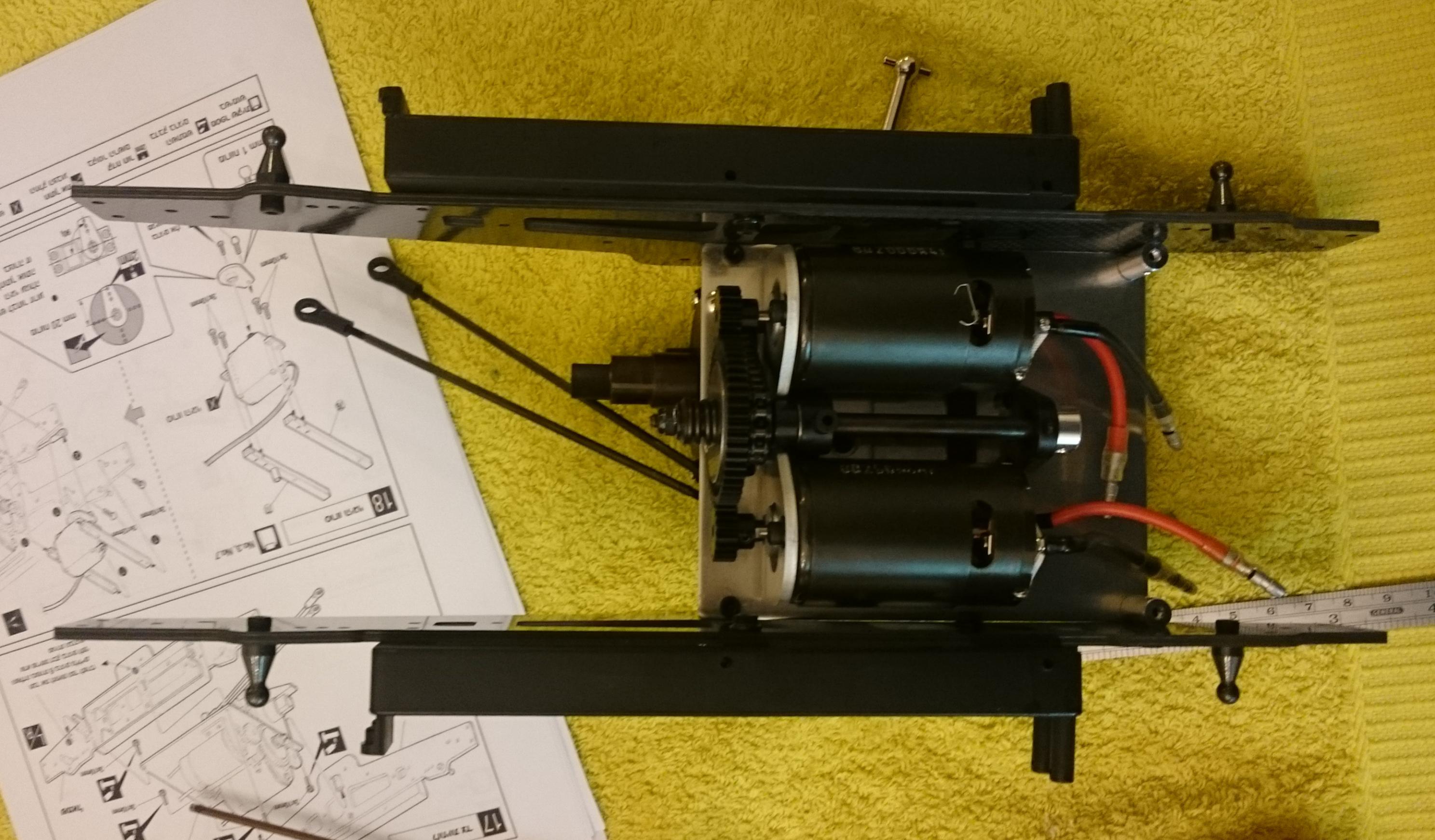

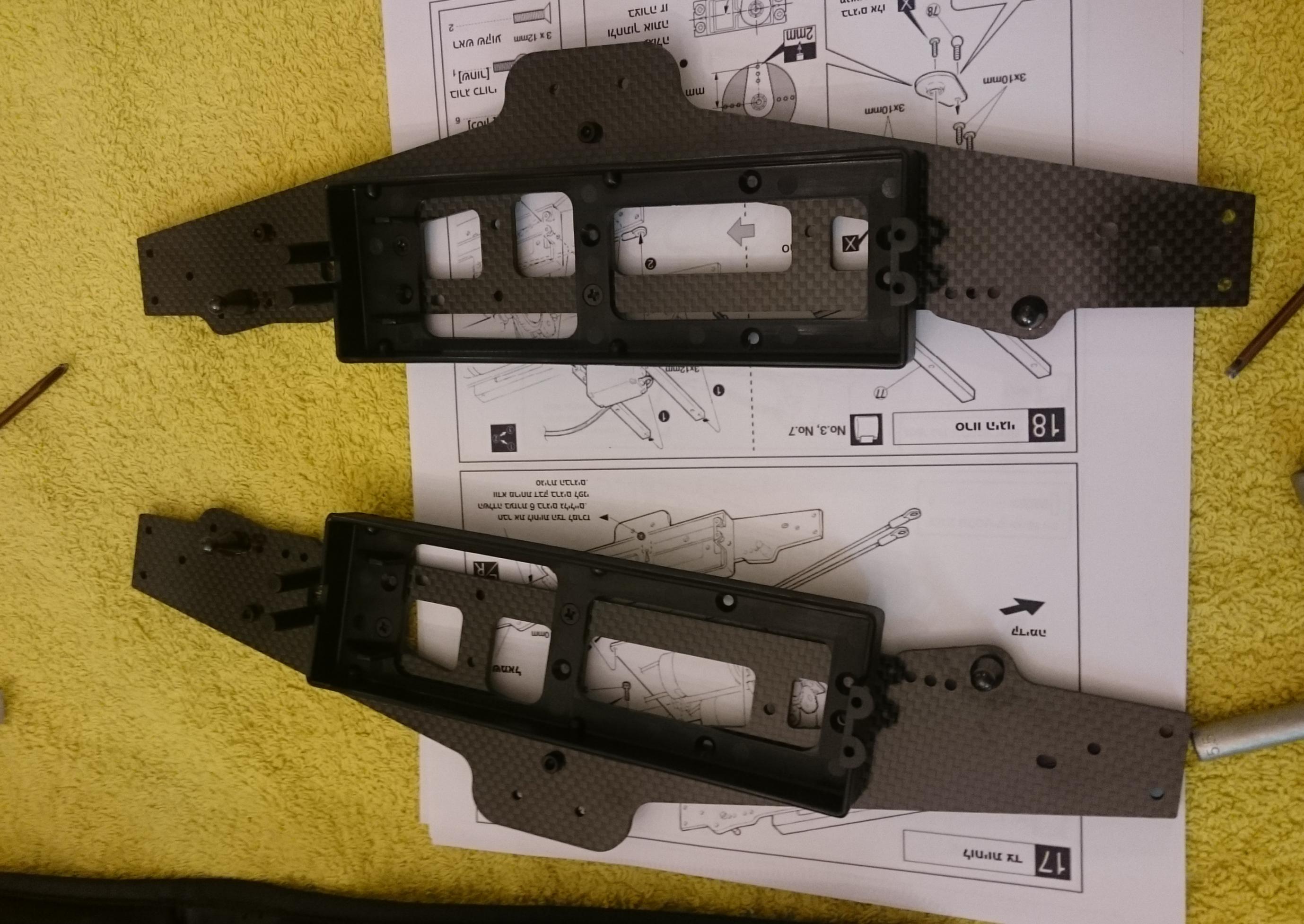

    הרכבת השילדה המרכזית:
ID:	149140Click image for larger version.
ID:	149141Click image for larger version.
ID:	149142Click image for larger version.
ID:	149143Click image for larger version.

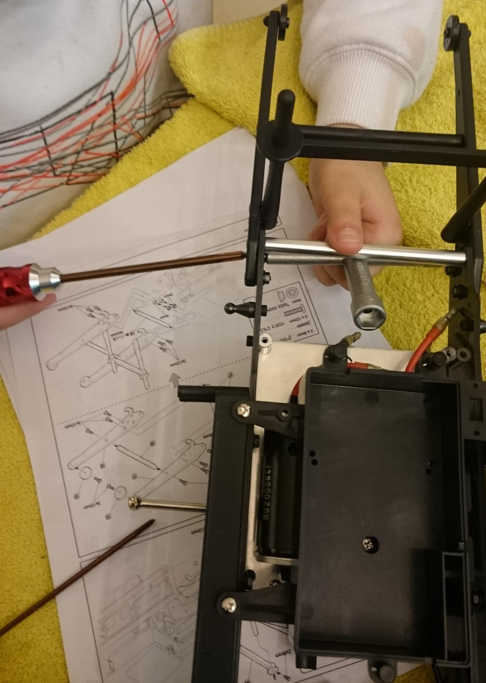

    בכל שלב, אני רואה שלאלעד לא קל

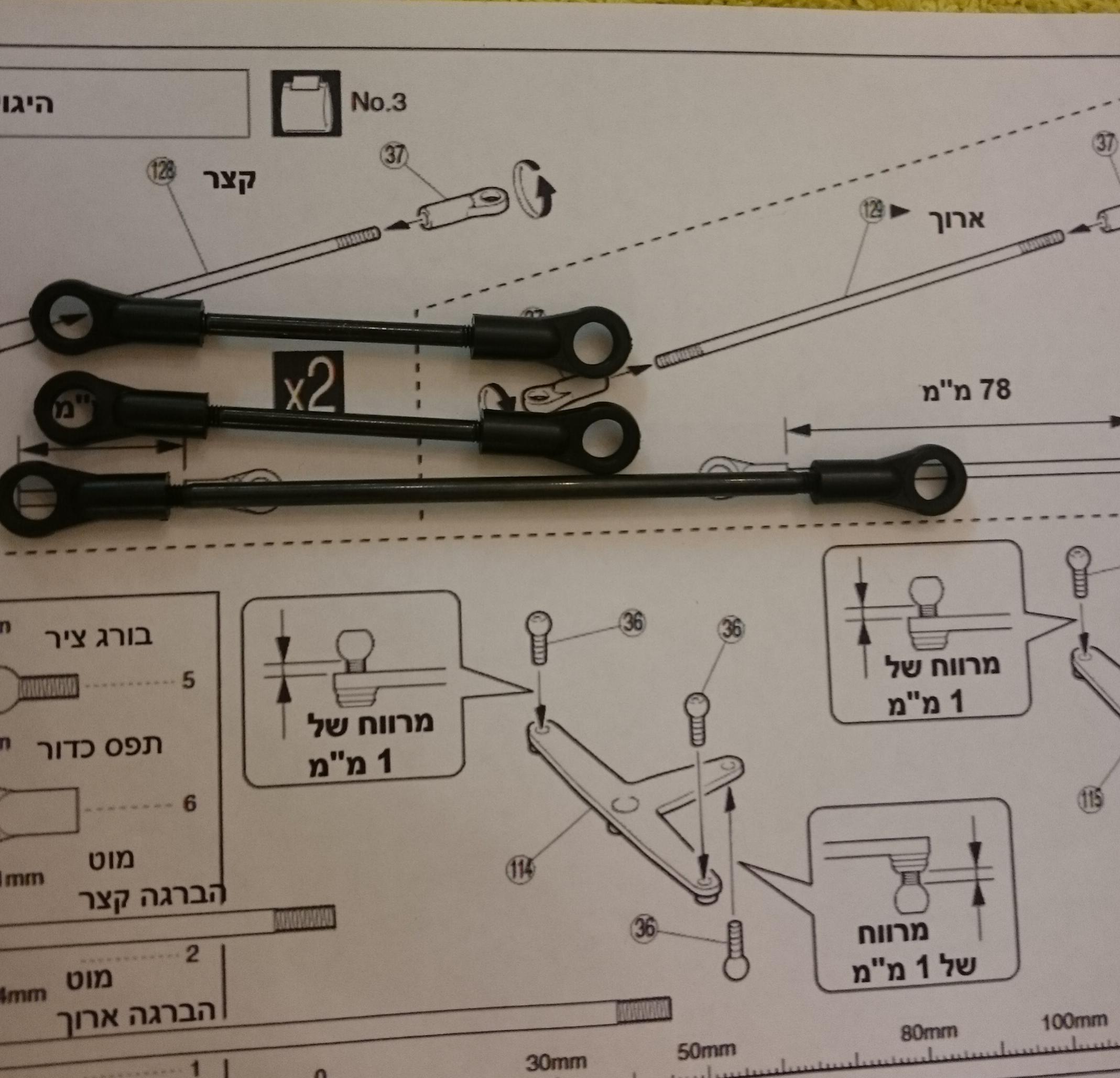

    דרך העבודה שלנו מחולקת לשלבים:
    הסבר על החלק ואופן פעולתו
    הסבר על מה רואים בשירטוט+מה צריך לשים לב
    מציאת החלקים הדרושים והתאמתם לשירטוט
    בשלב הראשון של ההרכבה, אני עוזר לו להחזיק ולכוון את החלקים:
    בהמשך השלב, הוא מבצע לבד:
    ו... החלק הכי יפה הוא לראות את המיומנות משתפרת באופן מתמיד
    דברים שנראים לנו יום יומיים, אינם מובנים מעליו לילד בן 9 וקצת
    לדוגמה, שימוש בשני כלים באותו זמן: מברג ואחיזה של אום ע"י מפתח צלב:
    גם הסבלנות והקשב משתפרים מפעם לפעם...
    מפה לשם, הרכב מתקדם לאט לאט...
    זו תוצאת עמל היום:

    הרכבת הינע סופי קידמי ואחורי:
ID:	149160Click image for larger version.
    מציאת חלק+התאמת ברגים ועבודה רצופה מול השירטוט [דגש לפרטים הקטנים ולמעבר מדו מימד לתלת מימד]
ID:	149162Click image for larger version.
ID:	149163Click image for larger version.
ID:	149164Click image for larger version.
    מערכת ההיגוי:
ID:	149166Click image for larger version.
ID:	149167Click image for larger version.
ID:	149168Click image for larger version.
ID:	149170Click image for larger version.
ID:	149171Click image for larger version.

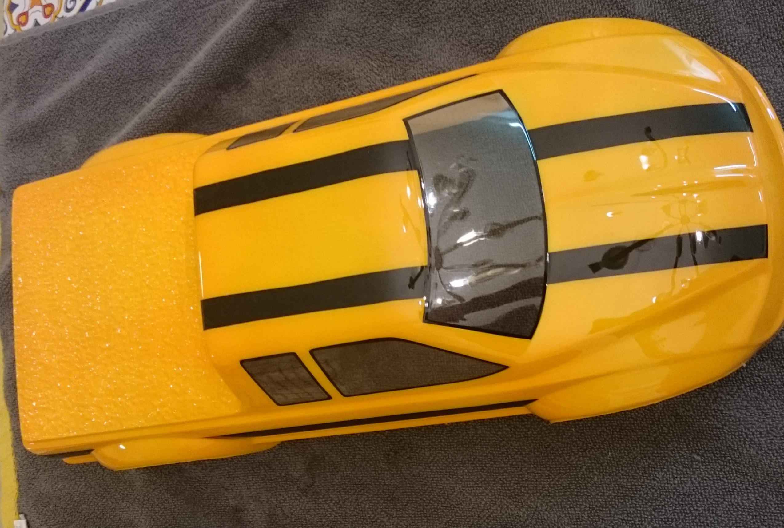

    את החופה עיצב אלעד בעיצוב מכוניות של ה GTA ב X BOX [סוף סוף יצא משהו טוב מהמכשיר הארור הזה]
    במהלך השבת מצאתי איזה שעה בשקט [רק אני] להדביק מדבקות:

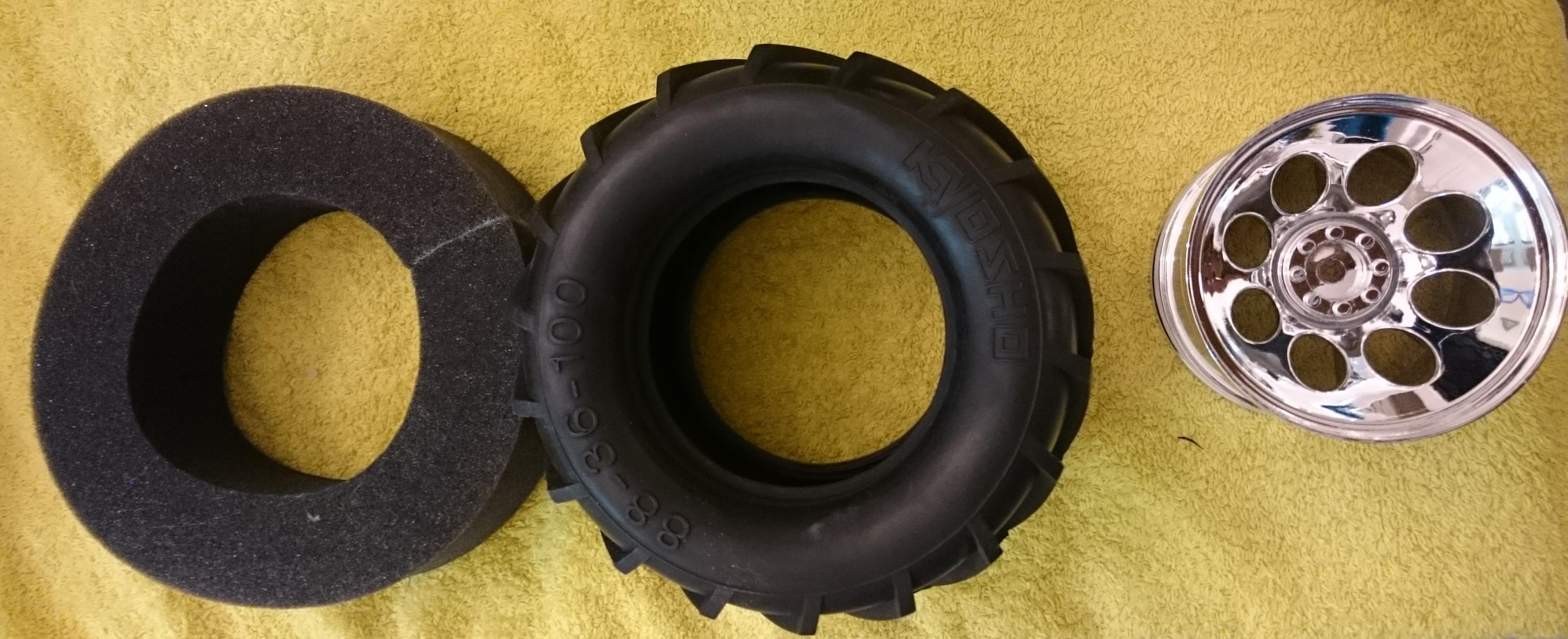

    צריך להדביק צמיגים [אוף תמיד שנאתי את זה]
    ככה זה מגיע: ג'אנט, צמיג והספוג זה הפנימית

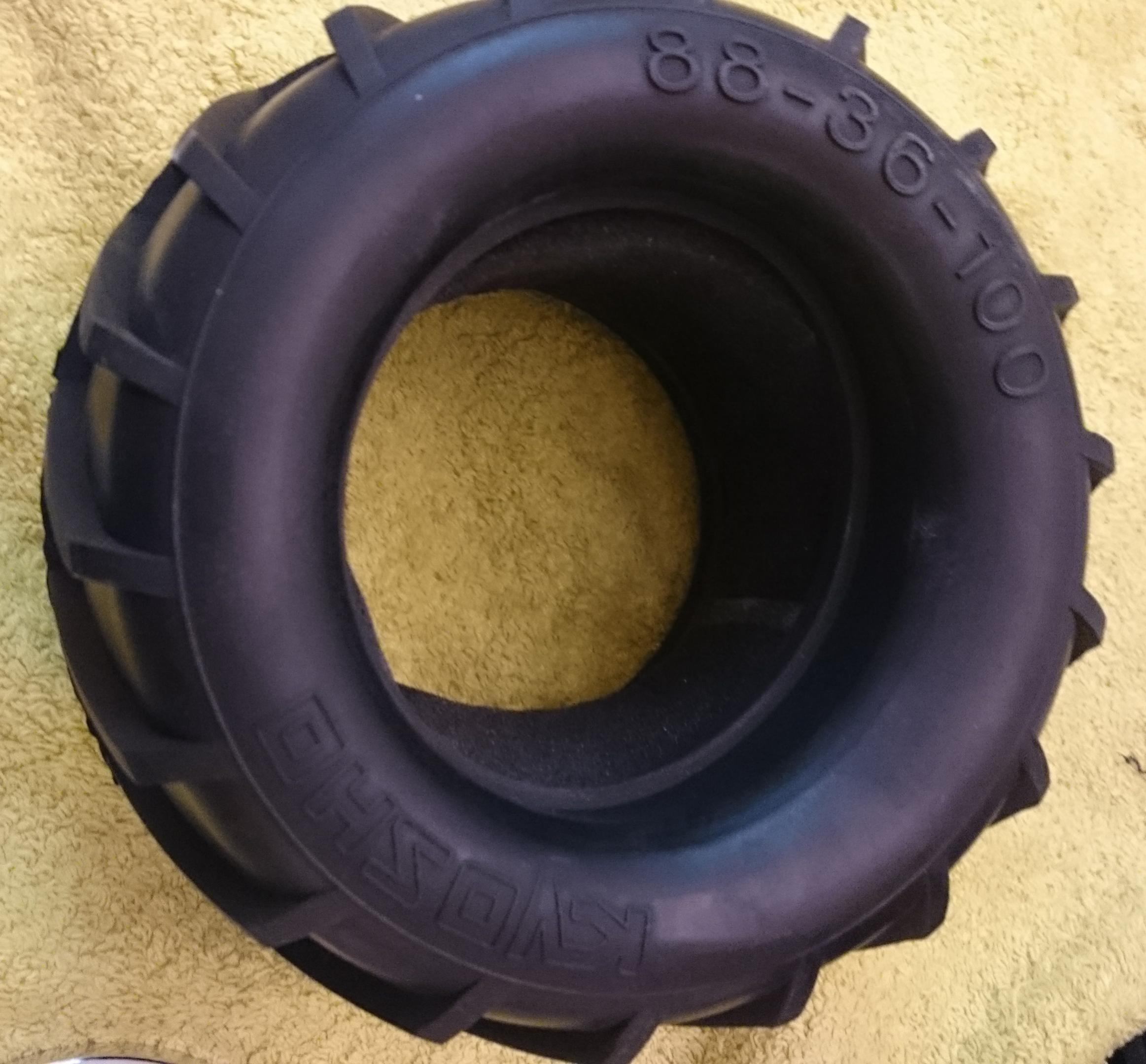

    את הפנימית הדביקו לי בחנות בעזרת דבק שמתאים לספוג רך
    צריך להכניס את הפנימית לצמיג ע"י מעיכתה פנימה:
    את הג'אנט צריך להכין ע"י שיוף
    השיוף עושה שני דברים:
    1. מחספס טיפה את פני השטח של הפלסטיק
    2. מסיר פלסטיק עודף מתהליך היציקה:
ID:	149179 Click image for larger version.
    תהליך ההדבקה מורכב, קשה פיזית בגלל הצורך למשוך ולהושיב צמיג גדול בחריץ הג'אנט ובעיקר זמן הייבוש של הדבק הוא מאוד מהיר
    טעות קטנה והעסק מתחרבן...
    את השלב הזה עשיתי לבד ולכן לא ממש צילמתי...
ID:	149181... יצאו 4 כאלו
    יאללה... להרכיב על הרכב:
    אומנם עוד לא סיימנו לגמרי אבל אפשר להרכיב את החופה ולהנות טיפה מהתוצאה:
ID:	149183 Click image for larger version.
    רכב גדול...
