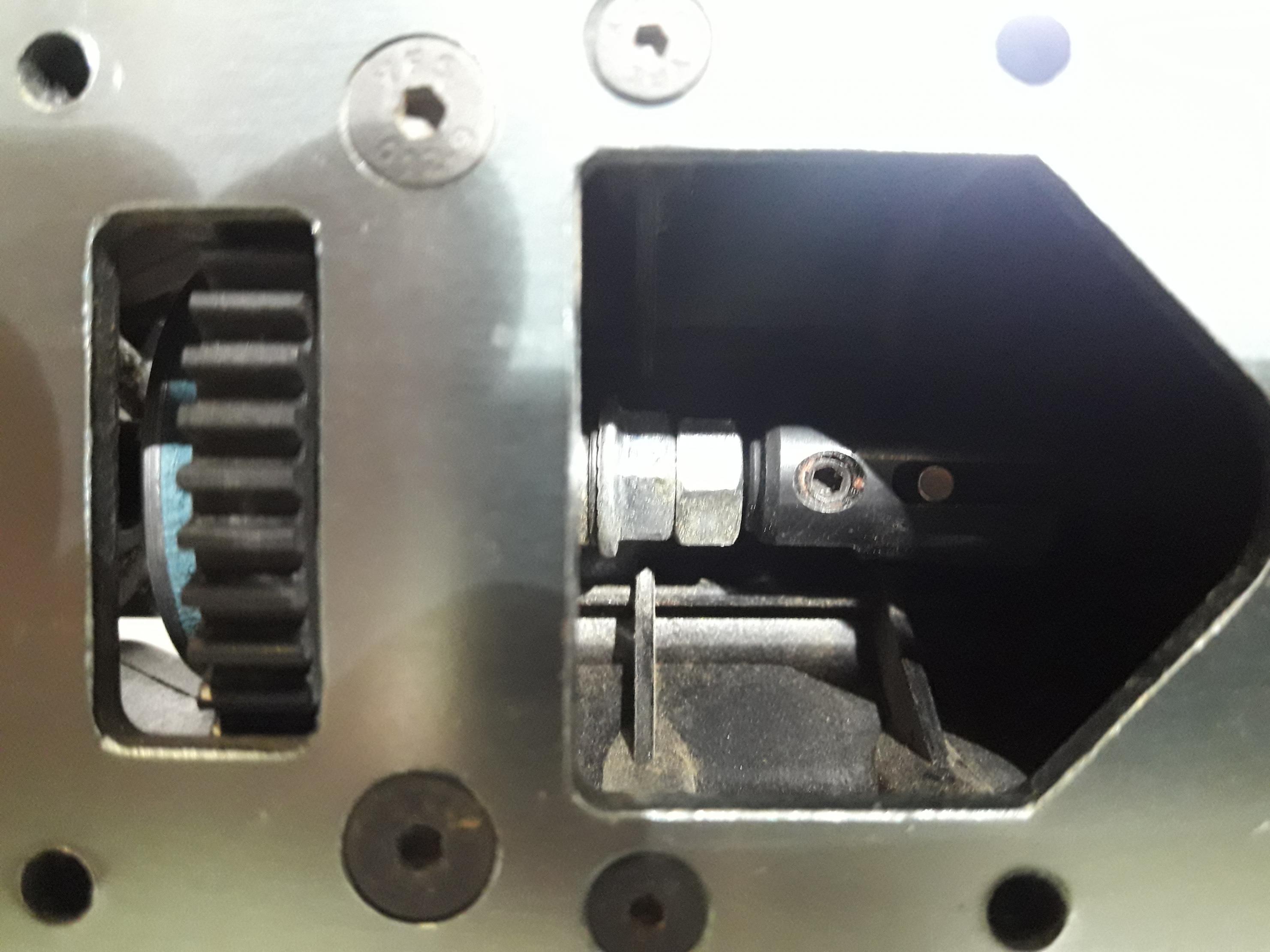

    טוב אז ההזמנה למודיעין תדחה לעת עתה כי הצלחתי לפתור את הבעיה לבד וזה אכן מספק
    לאחר מספר פירוקים וניסיון להבין מה הולך שם איתרתי את היציאה לציריות האחוריות וריאתי היכן נעצרת התנועה אחורנית. מסתבר שהפין שרואים במרכז התמונה לא היה מהודק וזה גרם לכך שהסיבוב מהמנוע לא הגיע לגלגלים האחוריים, חיזקתי אותו והכל עבד (מניח שכדאי להדביק אותו עם לוקטייט?)
    לגבי זה שהרכב לא מרים גלגלים קידמיים אני לא בטוח שזה קשור לתקלה שתיקנתי אבל אגלה זאת בנסיעה הבאה ואעדכן

    א. איך אומרים בעדינות: אמרתי לך שהכי כיף לפתור את הבעיה לבד.
    ככה לומדים.
    ב. הפין הזה הוא בורג אלן.
    כן. צריך לשים עליו לוקטייט.
    ג. להערכתי, זה יפתור את הבעיה.
    ד. שים לב לשני האומים שבתמונה.
    זה השינוי הקטן שעשה היבואן ומונע את הפתיחה של הסליפר קלאצ'

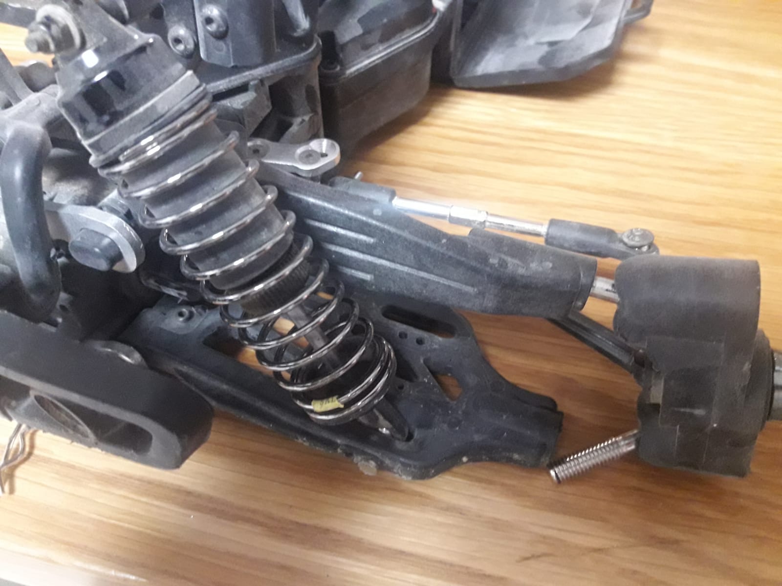

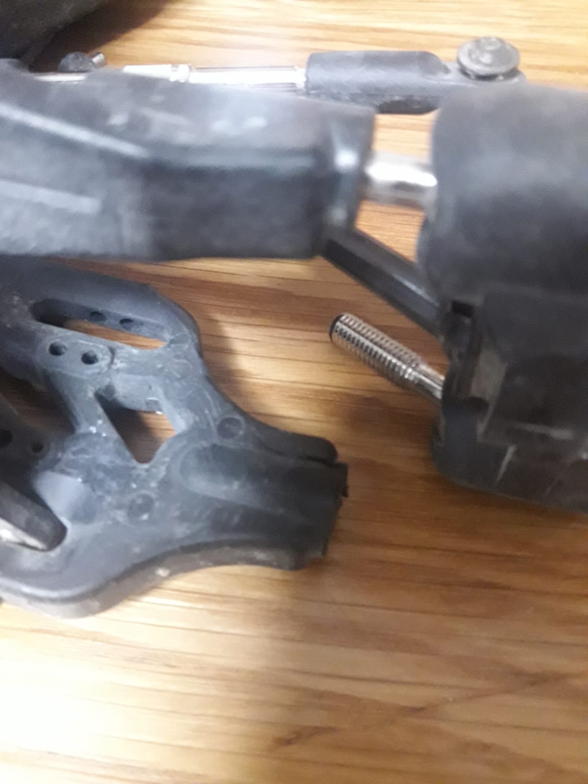

    אז אחרי הרבה זמן שלא הסעתי, ביום שישי היה לי קצת זמן והיה מזג אוויר טוב אז יצאתי להסיע.
    למרבה הצער לאחר כמה דק' ראיתי שאחד הגלגלים הקדמיים התעקם, כאשר הסתכלתי מקרוב הבנתי שהמוט שמתחבר לזרוע הקדמית התחתונה יצא מהמקום ושהזרוע נסדקה באזור שבו מוברג הבורג שמחבר בינה ובין המוט שמסובב את הגלגל, מה שכמובן גרם לבורג לצאת לגמרי (צרפתי תמונות ומקווה שיראו בהן).
    כפתרון ביניים החזרתי את הבורג והדבקתי את הסדק בזרוע אבל אני מבין שזה לא יחזיק מעמד ורוצה להזמין זרועות חדשות.
    ראיתי שיש זרועות מאלומיניום וזרועות מפלסטיק ורציתי לדעת מה עדיף.
    כמו כן אשמח להבין מה גרם לתקלה והאם ניתן היה למנוע אותה.
    חוץ מזה אני מרגיש שאני רוצה קצת לשדרג את הרכב והייתי שמח לרעיונות, אני מודה שאני לא כל כך אוהב את המראה שלו והייתי שמח להחליף לו חופה (המקורית כבר די הרוסה) ואשמח לעצות בנושא.
    כמו כן האן ניתן להסב אותו לטראגי? אם כן אשמח לדעת במה זה כרוך.

    מצטער לשמוע שכמעט בכל הסעה יש איזה סרט אחר, בכל מקרה לפני הכל ואחרי כל הסעה מציע לך לעברו על הרכב ברגים וביקרות לראות שהכל במקום ואין דברים משוחררים.

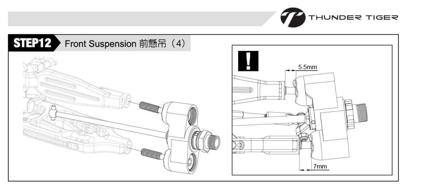

    לגבי התקלה, בחוברת יש לך בדיוק את המרחק והכיוון שצריך להיות, ראה תמונה מטה:

    אלומיניום או לא, כמו הרבה תשובות שנוגעות לרכבים אחרים אין פה באמת כן או לא, ברגע שאתה מחליף חלק מאלומינים, אתה בעצם יחסי מחזק את החלק, אבל גם מוריד גמישות שלו, ומעביר את האנרגיה (במכה, קפיצה הבאה) לרכיב אחר לפעמיים, מצד שני אם המכלול של הרכב, זאת אומרת המתלים ושאר הדברים יתמודדו עם זה טוב, אז הרווחת. אני הייתי נותן עוד הזדמנות לפלסטיק, מנסה באמת לכוון ולוודא המרחק ברגים וכו נכון, ורואה אם הדבר הזה קורה שוב.

    מה המשמעות של המרחק של הזרועות מדוע זה חשוב? אשמח להבין.

    רק הערה. זה לא הבורג הנכון

    אכן, טעות של השעות הקטנות בלילה, בכל מקרה אלה הברגים הנכונים קדימה/אחורה.

    ואכן תחליף את הזרועה שנסדקה, שכן התיקון לא יחזיק לטווח הארוך, וכמו שציינתי הייתי נותן צאנס לזרוע חדשה מפלסטיק ולא ישר קופץ לאלומיניום.
    כלל חלקי המתלם, בולם/קפיץ, המשולשים/זרועות שמתחברות אליהם, מתנהגים כבמנה שאמור לעבוד בהרמוניה מסויימת, בכל רכב יש מספר כיוונים לגובה, מיקום בולם, הגבלה של התנועה של המשלוש (מה שציינו בתמונות למעלה), למה ? בשביל לתת לחלקים האלה לעבוד ולזוז בטווח התקין שלהם.
    ברגע שמשהו חורג, אז הוא משליך על כלל המערך והתוצאה הכללית הגדולה יותר היא התנהגות הרכב, אבל זה לא המקרה פה.
    לדוגמא, אם התנועה של המשלוש לא תוגבל אז הוא פשוט יתנגש/יעצר בחלק התחתון של השילדה.
    וחופה זה עניין שלך, מחיר ואיך היא נראת, אם מצתא בארץ מה שתרצה במחיר הגיוני לך על זה, בחול המבחר יהיה גדול יותר כן, אבל ההמתנה וכו בהתאם.

    ג. יש מספר כיונונים כמו הברגים שבתגובה של עידן שכיוון שלהם מצמצם מאוד את הפגיעה בזרוע ובציריה.
    ממליץ בחום לסגור מעט את הברגים האלו עד למצב שבו כאשר הרכב יושב על קוביה, הזרוע בקו אחד עם תחתית השילדה.

    תודה על התשובות. ניסיתי היום וגם כשהגלגלים באויר הם לא זזים.
    רעיון? ממה להתחיל?
    טוב עכשיו כבר התחלתי להסתבך, ניסיתי לשחרר את הברגים של הזרועות שמובילות מהסרוו לגלגלים ודפקתי את הראש של אחד מהם כך שאני לא מצליח לסובב אותו (באסה) עכשיו אני צריך גם רעיון כיצד לחלץ בורג כזה
    ינון
    נערך לאחרונה על ידי yinong; 22-04-2020 בשעה 20:09:00.
