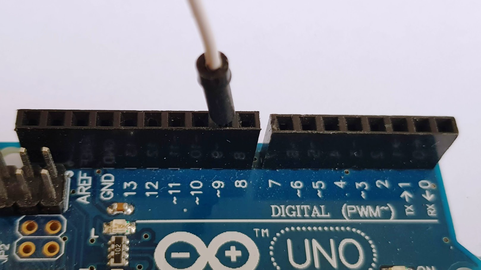

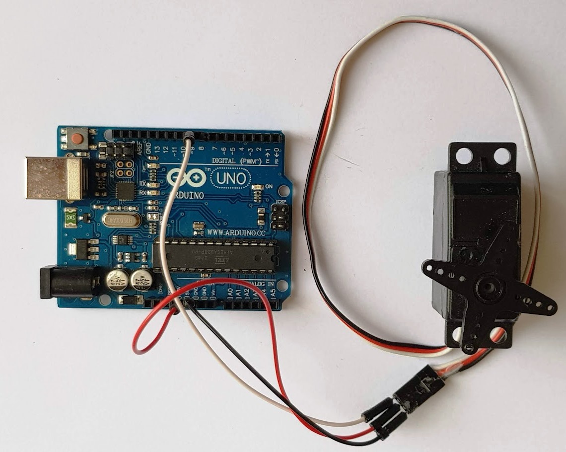

    שלב שני, חיבור הסרוו לארדואינו, כל מה שנדרש הם שלשה חוטים:
Name:	Arduino Servo.PNG
    וכמה תמונות "אמיתיות" יותר:
Name:	Servo Arduino 1.jpg
Name:	Servo Arduino 2.jpg
Name:	Servo Arduino 3.jpg
