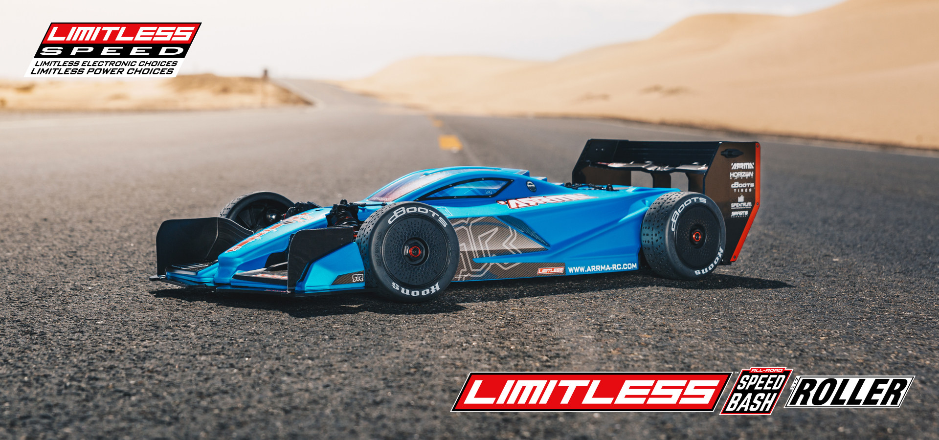

    דיון קטן: [לא למסיעים בלבד] מה דעתכם על הרכב הבא:
    קישור לרכב באתר היצרן:https://www.arrma-rc.com/limitless/
    מדובר ברכב חדש של אררמה
    מטרת הדיון היא לדפדף במידע של היצרן וללמוד להחליט מה חשוב יותר וחשוב פחות
    יש באתר היצרן יותר מידע סירטונים ונתונים על הרכב הזה מבכל אתר אחר.
    אני אכתוב את דעתי בהמשך
    נסו לשאול את עצמכם כמה שיותר שאלות ולענות עליהן
    [אני בכוונה לא נותן דוגמאות]

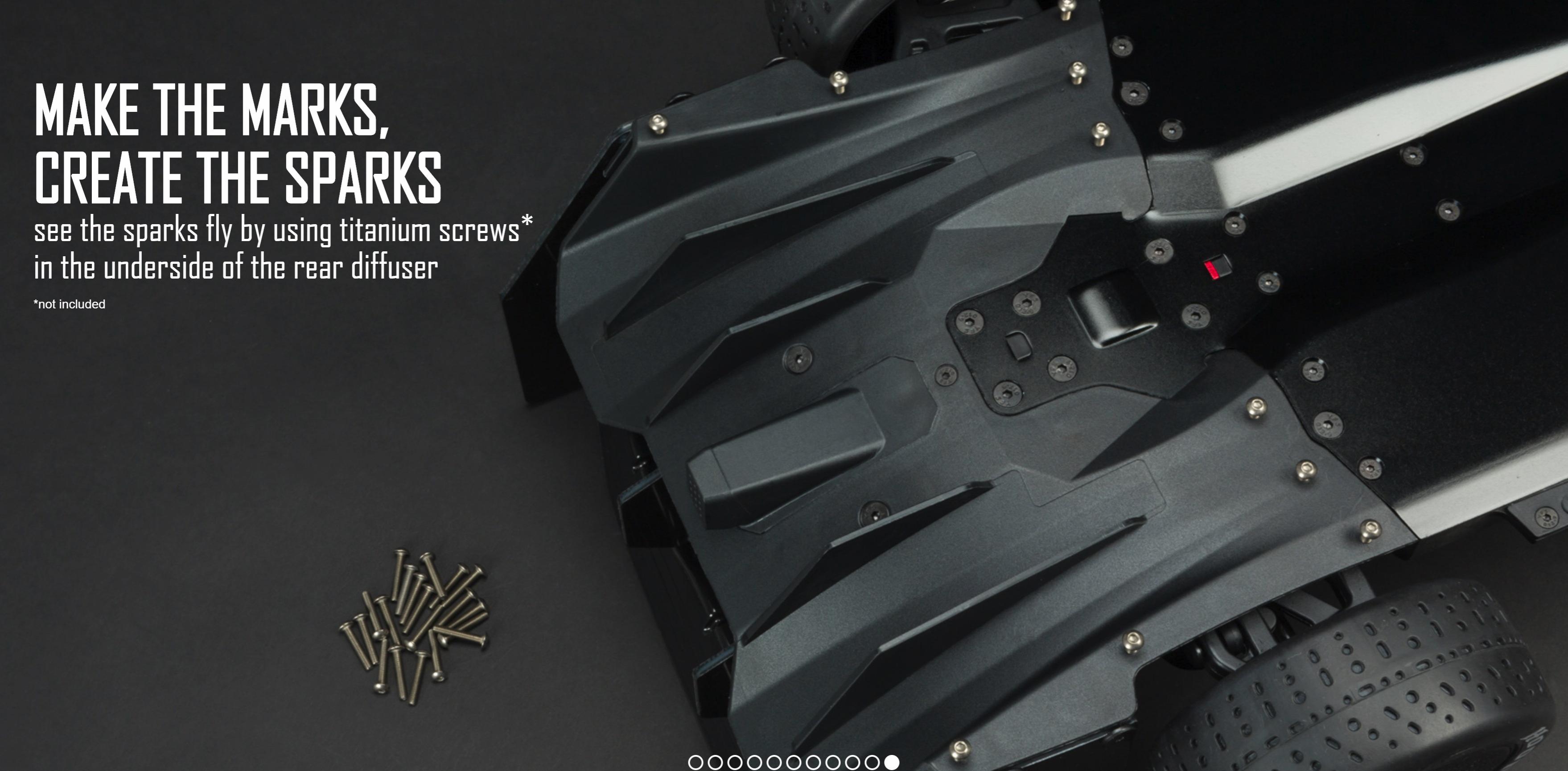

    1/7 זה גדול , בכל אופן אני אישית אף פעם לא הבנתי (תעזרו לי פה) מה יש לעשות עם רכב כביש נמוך בסביבה לא סטרילית.
    מבחנית הרכב הספציפי הזה אהבתי את הקונספט, העיצוב זה סוג של פורומולה רק סגורה, ניטים לניצוצות, לי זה בעיקר גימיק, החלוקת משקל ניראת הגיונית, השימוש בהנעה של 4*4 אני מבין אותה מבחינת אחיזה וביצועים, כי לדעתי אם הנעה אחורית בלבד הרכב הזה היה בלתי נשלט.
    בכל מקרה קונספט וביצועים נחמדים מאוד, מה יש לעשות אם זה בפועל, זה כבר משהו אחר.

    איפה ראית שיש שם ניטים בשביל הניצוצות?
    לדעתי אלו הברגים שטיפה בולטים מהשילדה ומשתפשפים בבטון
    ו... זה רכב 1/8 הוא פשוט קצת יותר ארוך בגלל השפיץ והכנף של מבנה הפורמולה
    שאר החלקים נראים לי שייכים ל 1/8

    יש חורים יעודים לברגים שמיועדים ליצר את הניצוצות האלה, אני הייתי משתמש בזה יותר להגנה על השילדה ופחות לאקרובטיקה, בדפדפוף באתר היצרן יש פירוט בכל מצגת
    קיים עוד דגם חדש זהה לזה רק שמיועד לדריפט, יהיה מעניין לעשות דריפט עם 1/7

    יפה. לא שמתי לב לזה

    טוב, אני רואה שאין ביקוש/ הענות לחידון [אולי כי אין פרסים?]
    אז ככה:
    מדובר ברכב כביש 1/8 שעקב הוספת במפר קידמי וכנף אחורית התארך ונוח ליצרן קרוא לו 1/7 במקום 1/8
    הרכב מגיע בשתי גרסאות עיקריות:
    תצורת רכב מרוץ:https://www.arrma-rc.com/limitless/
    הרכב מגיע כקיט ללא מנוע,בקר,שלט,סרוו מטען וסוללות
    תצורת טנדר מרוצי רחוב: https://www.arrma-rc.com/rc-cars/latest/infraction/blx
    בגדול, למעט החופה הבמפרים ומצב ההגעה של הרכב [קיט מול RTR] הרכבים זהים
    אני מעריך שבעתיד לטנדר תיהיה תצורת קיט ולפורמולה תהיה תצורת RTR
    על רכב הטנדר [RTR] מגיע מנוע בעל 2050KV בעל מידות של 4074 שיושב בדרך כלל על רכבי שטח בקנ"מ 1/8 ומסוגל להתמודד עם עד 6 תאים יחד עם בקר 185 אמפר
    לרכב יש שני בתי סוללות במידה של 180x55x70mm המסוגלים לקלוט סוללה אחת או שתיים במידות המקסימליות המצויות בשוק
    מובן ששתי סוללות מאפשרות איזון טוב יותר של הרכב.
    לרכב דיפ קידמי ואחורי, ללא דיפ מרכזי וללא סליפר קלאצ'!
    מה שמאפשר האצה מהירה ללא אפשרויות לבריחת כוח... בכלל...לטוב ולרע.
    תצורת ה RTR מאובזרת בצורה סבירה בשלט ספקטרום 2 ערוצים סרוו 15 ק"ג ומנוע ובקר אשר צוינו למעלה.
    הרכב מגיע עם מדריך תחזוקה "מעניין":https://www.arrma-rc.com/pdf/manuals/ARB200020192.pdf
    למה מעניין?
    הוא מציג בעיה ופיתרון
    לדוגמה: אם רצית לדעת על פירוק ספור גיר
    יש סעיף שמציג רק את תהליך פרוק תחזוקת והחזרת הספור גיר+למה צריך לשים לב.
    כנ"ל לגבי דיפ קידמי, דיפ אחורי, הרכבת מנוע, תחזוקת גלגלים ועוד.
    אני לא נתקלתי במדריך זה ברכבים אחרים [ויש לי בסיפרית מחשב הביתית מדריכים של איזה 100 רכבים שונים]
    מדריך התחזוקה מציג בצורה ברורה אחרי כל כמה סוללות או משך זמן נסיעה מצטבר יש לעשות טיפול לכל חלק ברכב
    הצגת או יעוד הרכב ע"י היצרן אינה ברורה מבחינתי.
    או שאתה רוצה לצור רכב כביש מובהק או רכב ראלי.
    רכב כביש לא נוסע בשטח שאינו אספלט ולכן אין להציגו בשטח כזה [והיצרן מציג נסיעה על אדמה/כורכר ושולי דרכים]
    כך גם ביצועי הרכב
    רכב כביש [פורמולה הוא רכב מרוץ כביש בלבד]בנוי לאחיזה הכי טובה שיש על אספלט.
    צריך לראות סרפנט וויפר נוסעת על כביש כדי להבין מה זו האחיזה שאני מדבר עליה
    ברכב זה שאמור להגיע ל160 קמ"ש רואים את הרכב "זורק זנב" בנסיעה פשוטה במגרש חניה... ברכב כביש זה "אסור"
    אז מה היה לנו?
    רכב פורמולה קיט שיכול להיות מהיר מאוד מהקופסה [ עד 160 קמ"ש]
    רכב "מרוצי רחוב" מוכן לנסיעה בעל מהירות של 130 קמ"ש AS IS [עם 6 תאים]
    לטעמי, למרות ההתלהבות הראשונית מדובר ברכב בסיסי עם כמה גימיקים נחמדים
