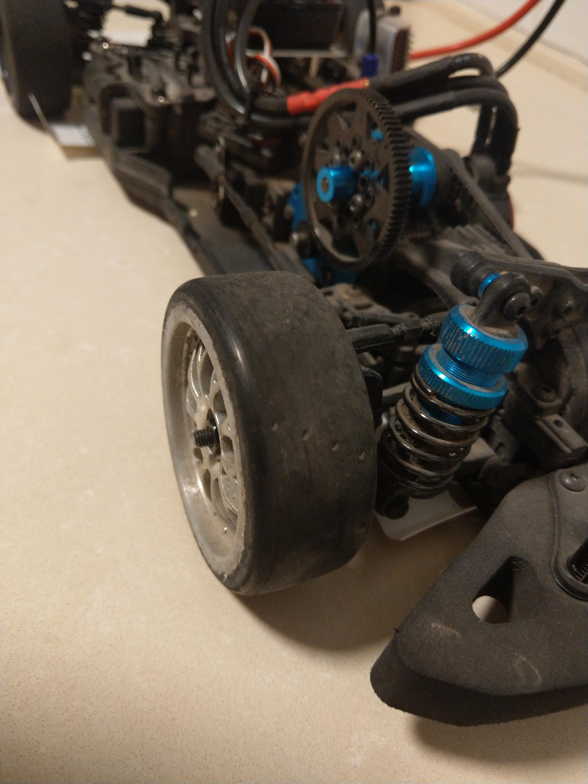

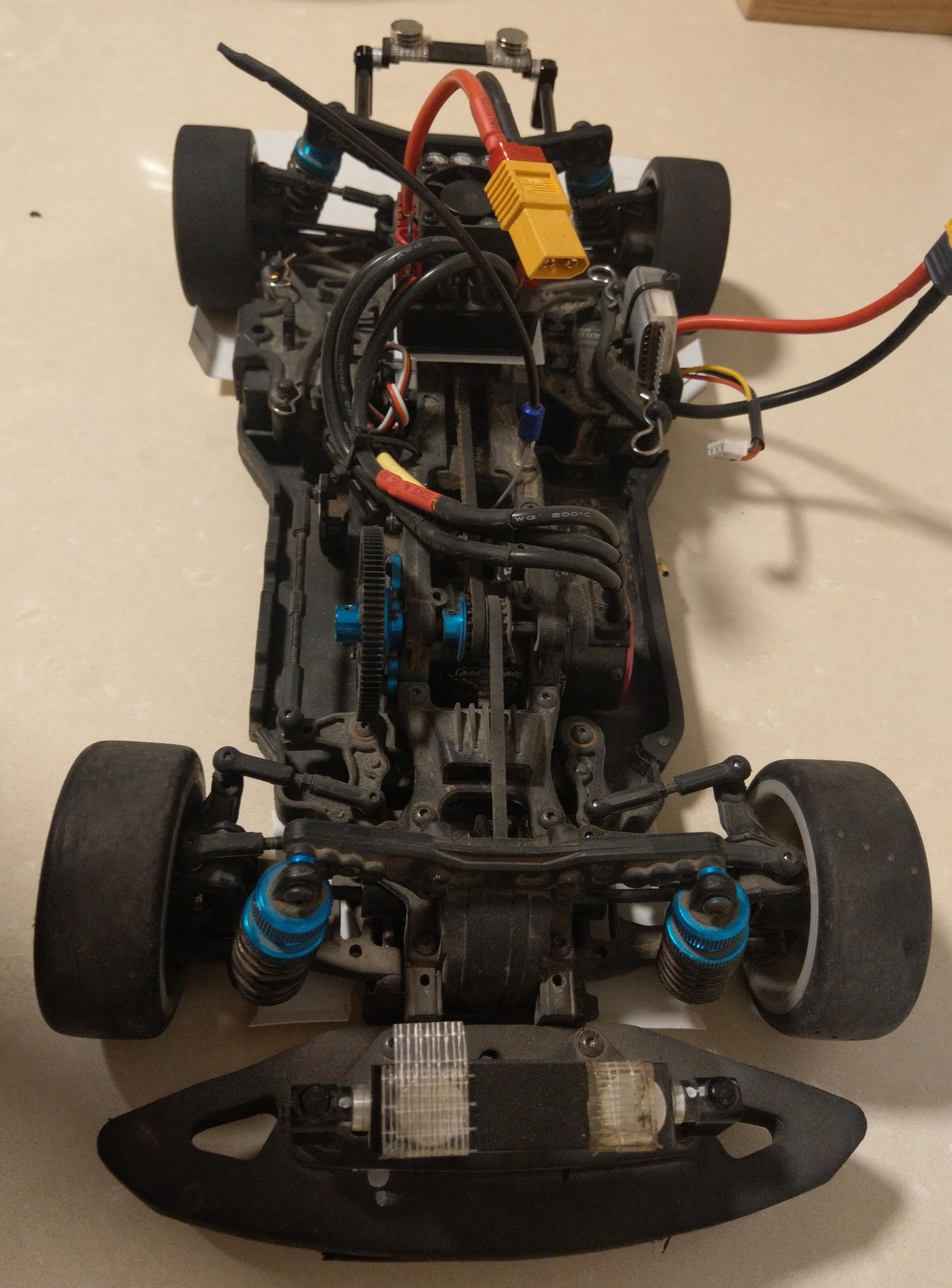

    אחרי שהגיע אלי שילדת כביש ישנה BSD 4X4 מחבר שעבר עליה לא מעט, החלטתי להשתעשע ברעיון, החוק העיקרי, לנסות להשתמש בכמה שיותר חלקים בבניה עצמית או יד 2/פירוקים מרכבים אחרים. המטרה, כמובן לקחת את המכונית למקסימום תאוצה מהמקום ומהירות סופית בטווח קצר (עדיין לא מצאתי כביש מתאים ).
    אחרי קצת עבודה, בקרת נזקים וניקיון (עד כמה שהיה אפשר) ככה זה נראה כרגע:

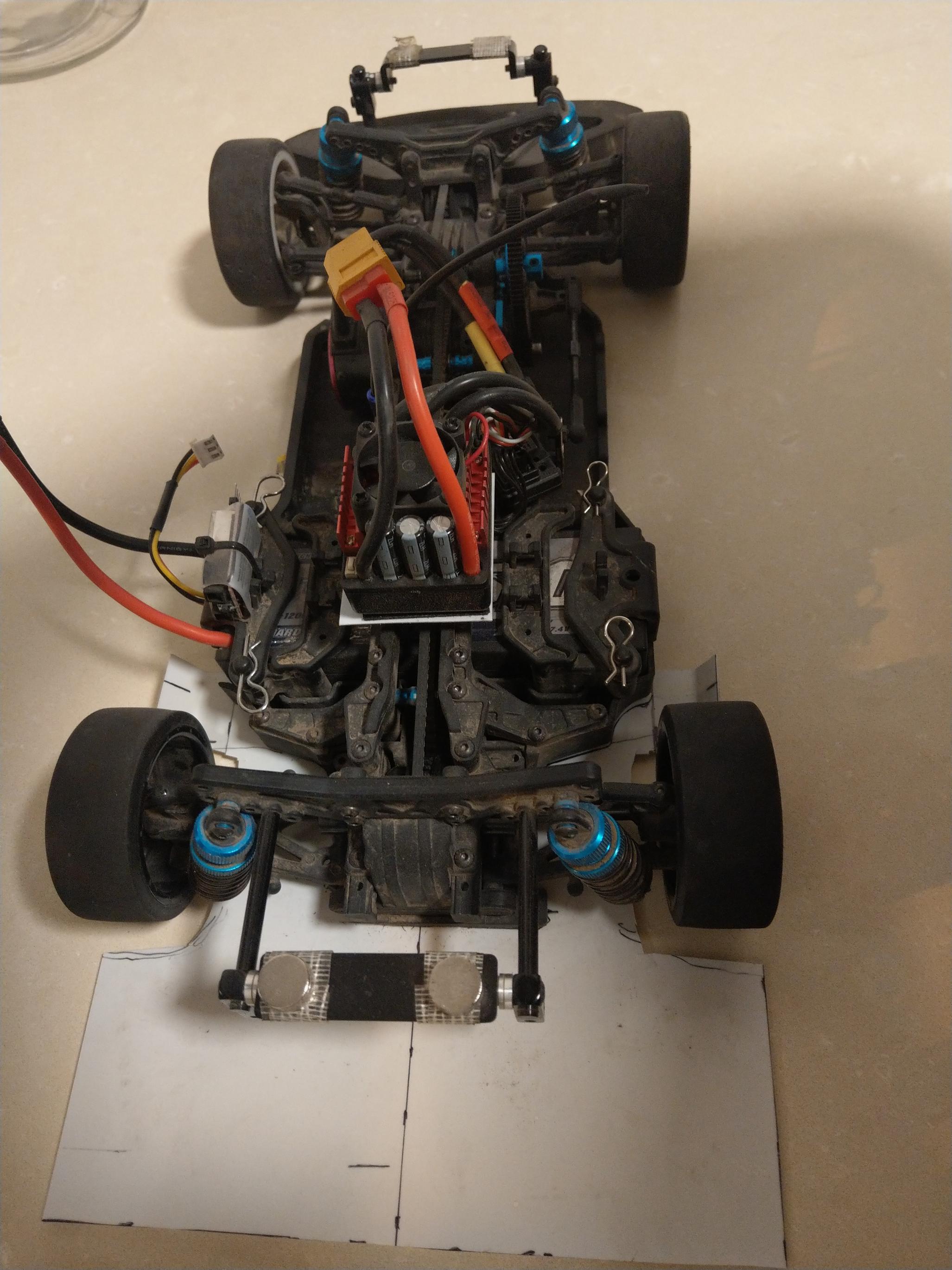

    אז מה יש עד כה, בקר "סיני" של רכב 1/8, בגלל הגודל נאלצתי לייצר תושבת שתשב גבוה יחסי (נכון לא מומלץ למרכז כובד, אבל זה רק ספורט), מנוע בראשלס 5000KV, גירו ששולט על ההיגוי, נלקח מעולם הדריפט בתקווה שיעזור לשמור את הרכב בקו ישר, אני אשתמש בסוללת 2 תאים כי זה מה שיש זמין כבר.
    מהבחינה המכאנית הדיפים נפתחו וננעלו על ידי "מסטיק" של טמאיה, הוחלפו הגלגלי שיניים, צריך עוד לבנות את הבולמים מחדש ואולי להחליף קפיצים, גלגלי סליק וכיוון כללי של הזוויות גלגלים, התאמה של המגנטים לחופה, יש עוד הכנה בסיסית של החופה, ולצאת לראן ניסיון.
    אם זה רק טרנד חולף או אולי תחום חדש לעולם הRC, קשה להגיד, אבל אני אתן לזה צאנס עד כמה שאפשר בדרך שלי עדכונים בהמשך.

    כן אני בודק בEBAY קבוע עדיין לא מצאתי את זה במחיר לא מופרז, נמשיך לחכות, למרות שזה פחות קריטי שכן היום יש ציוד (גם טלפון פשוט עם אפליקציה) שמודדים את כל הנתונים האלה, מהירות, תאוצה ומרחק.

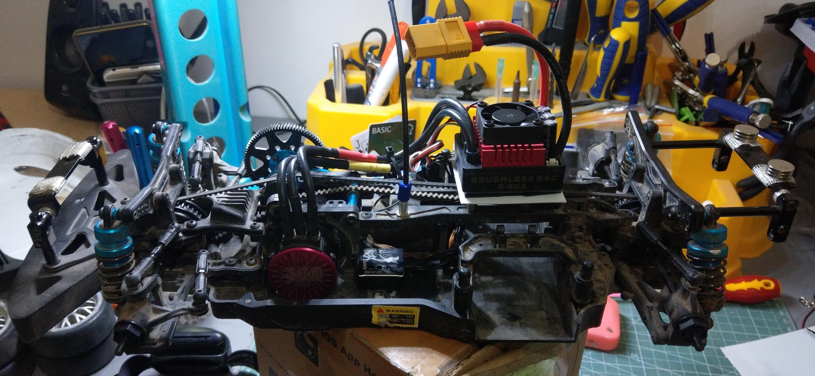

    ממשיכים הפעם צמיגים וקצת AERO, צמיגי הסליק המקורים מאחורה הוחלפו בצמיגי סליק שהיו לי חדשים רחבים מעט יותר, כמו כן הוחלפו הגלגלים האחורים באחד עם אופסט גבוה יותר כלפי חוץ, לקבלת יותר רוחב מאחורה.
    לגבי כיוון הגלגלים, כרגע יש אפס קאמבר (זווית הגלגלים פנימה/החוצה) בכל 4 הפינות, בגלגלים האחורים קיים מעט TOE IN על מנת להגביר את היציבות במהירות גבוה, נחכה לראות איך זה ישפיע ובהתאם נתקן.
    רוחב קידמי מול אחורי

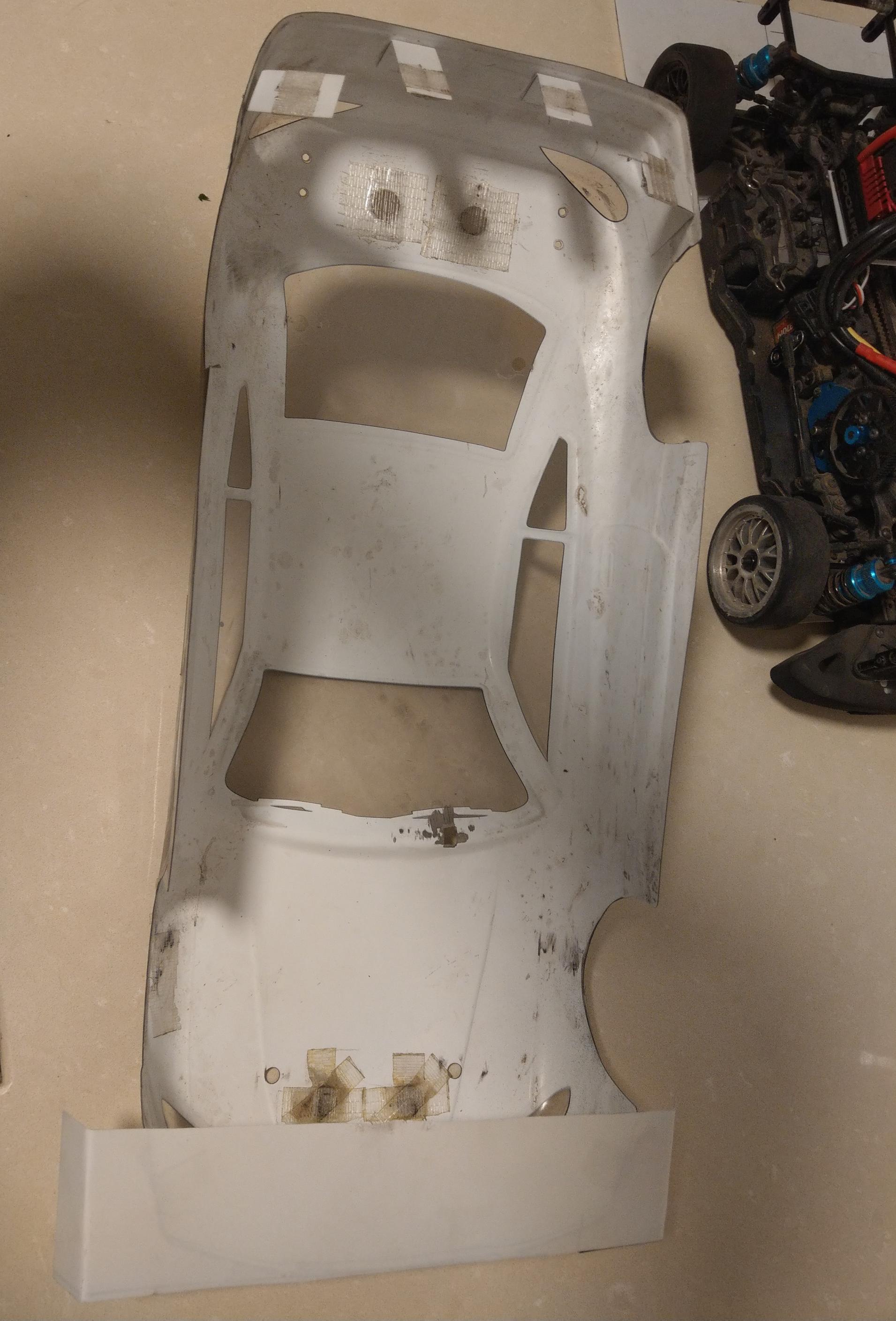

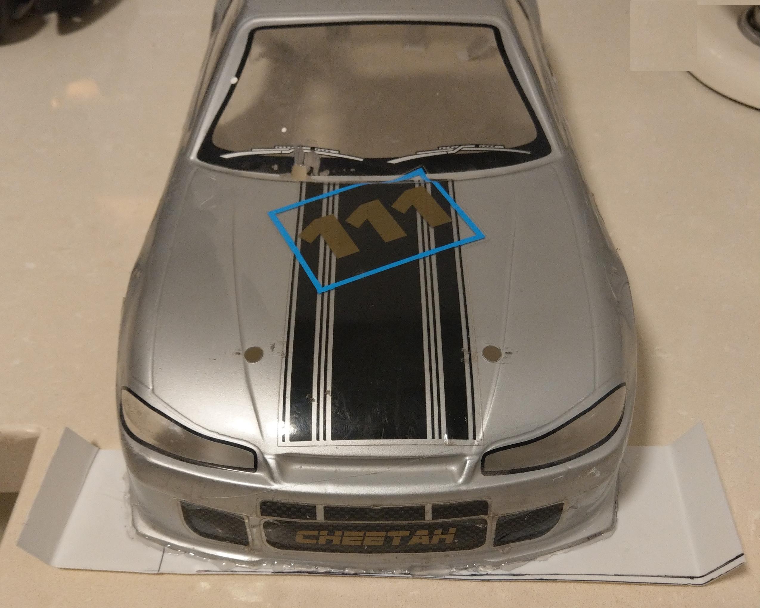

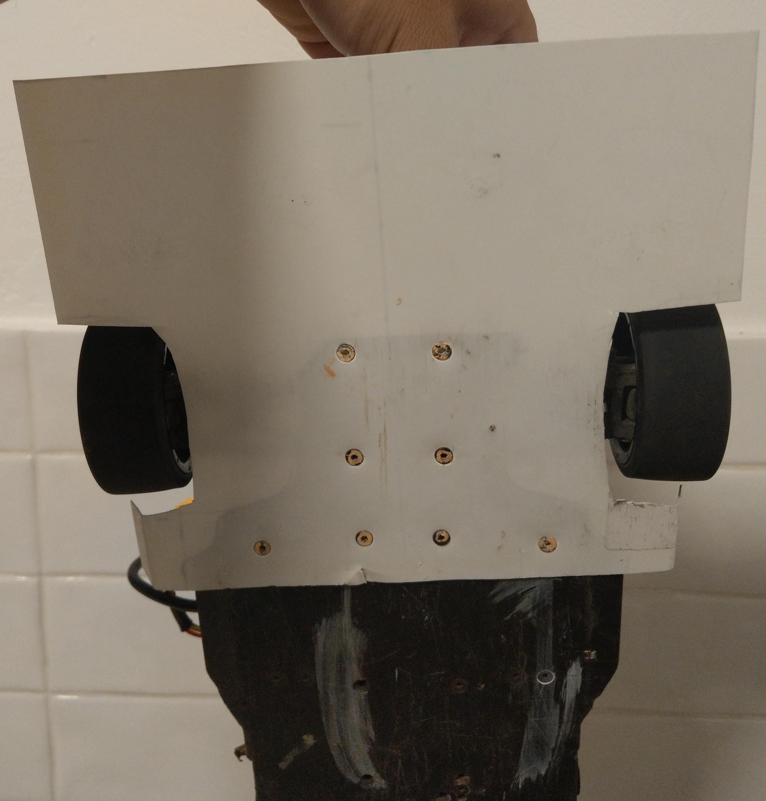

    בשביל לנסות להצמיד את הרכב כמה שאפשר לכביש במיוחד החלק הקידמי, ועל מנת לאפשר מעבר אוויר "חלק", יצרתי דיפיוזר קדמי קבוע ואחורי עם מגנטים שימנע מאוויר "להתנגש" בחופה.
