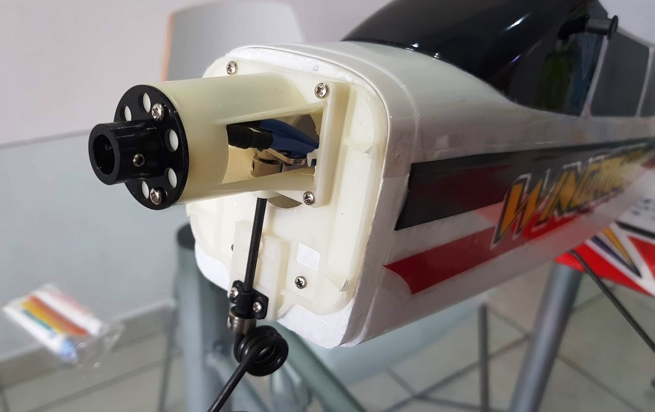

    המנוע יושב על תושבת כזו:

    הדבר הכי חשוב לצורך איפיון מנוע זה המשקל הכלי של הטיסן, והמשקל של המנוע שאתה מוריד ממנו.
    לגבי תושבת מנוע זה לא צריך להכתיב לך, אפשר בקלות לבנות תושבת מתאימה לכל מנוע ולא להיכנס לבחירת מנוע דווקא בגלל תושבת.
    לא תמצא מנוע יותר טוב מזה:
    https://hobbyking.com/en_us/turnigy-...ner-motor.html
    (בהנחה שאתה צריך מנוע סביב ה80 גרם)

    איזי זה המנוע המקורי ( לא קיים במלאי )
    https://www.parkflyers.com/Wing_Tige...or_p/5q022.htm
    אם יש מקום לפרופ 10/5 זה מנוע זהה למקורי רק שהוא 750 kv
    https://hobbyking.com/en_us/hextroni...ner-750kv.html
    אלה ביצועי המנוע(750 kv):
    9055 carbon 3S/7,2A/530g 4S/11A/890g
    Gemfan 9"x4.7 3S/9,8A/730g 4S/14,3A/1150g
    10"x4.5 wood 3S/15,5A/900g 4S/22A/1300g
    9"x4.5 3 blade 3S/15,5A/920g 4S/22A/1350g
    Gemfan 10"x4.5 3S/15A/1050g 4S/22A/1500g
    Gemfan 11"x4.7 3S/15A/1150g 4S/21A/1550g
