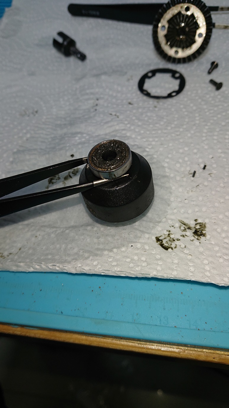

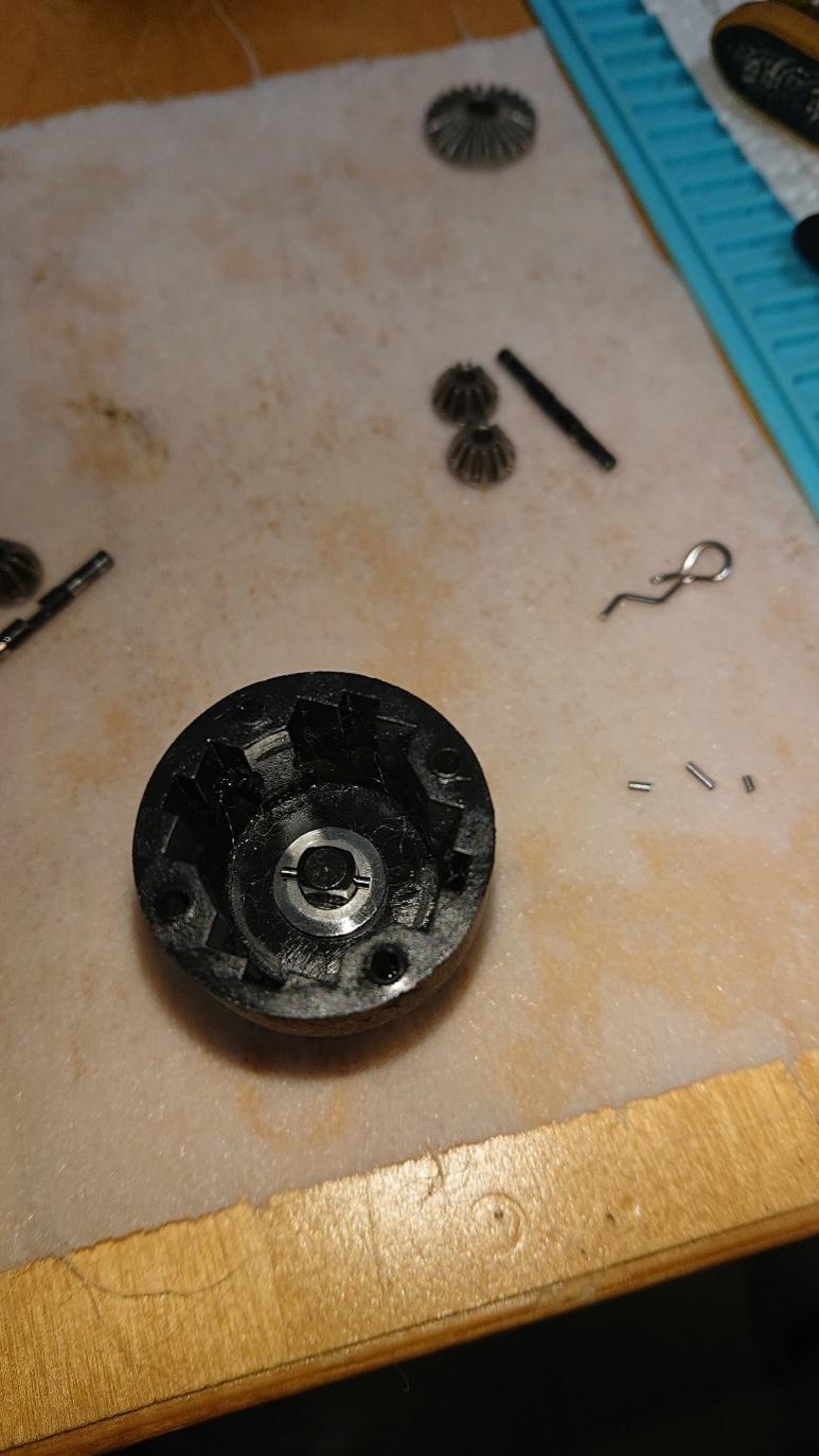

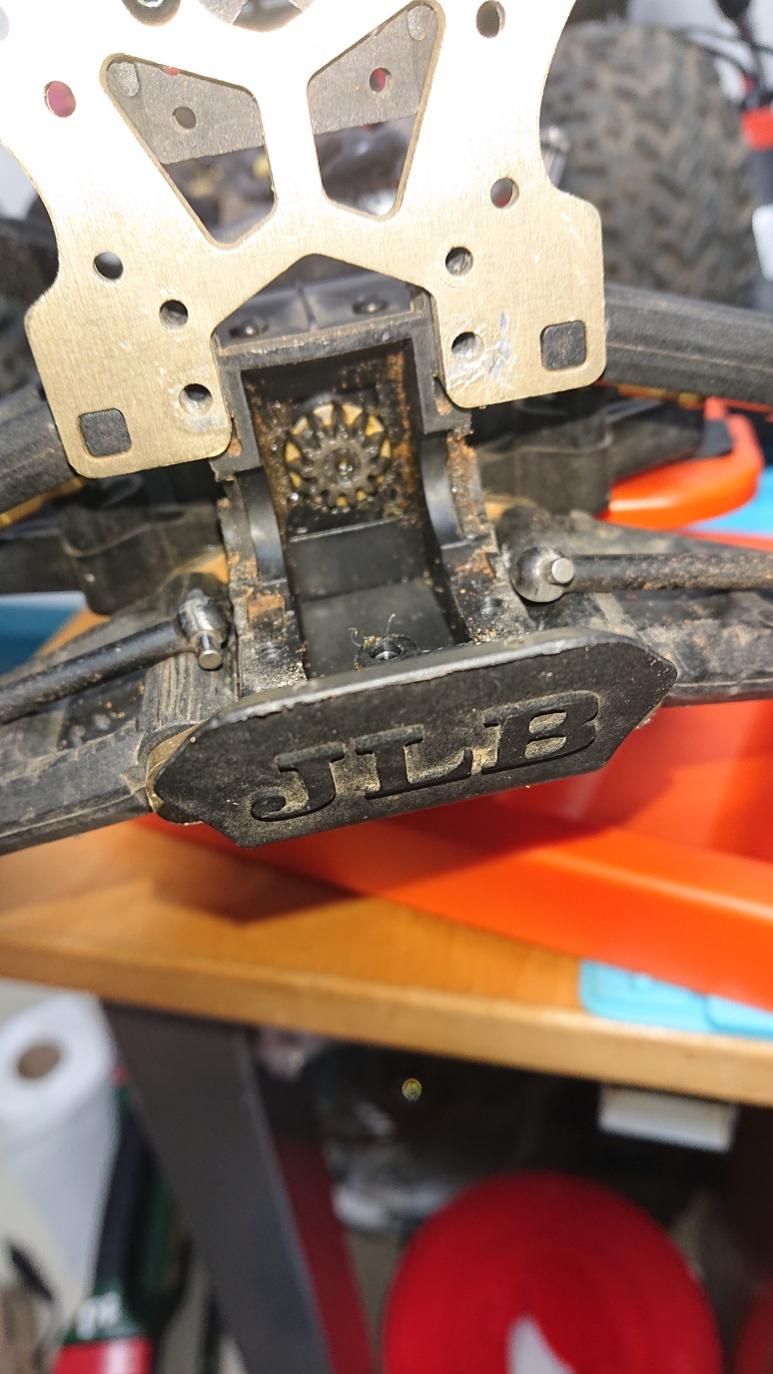

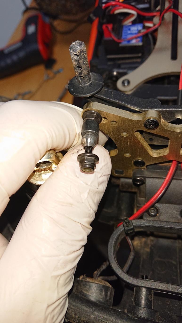

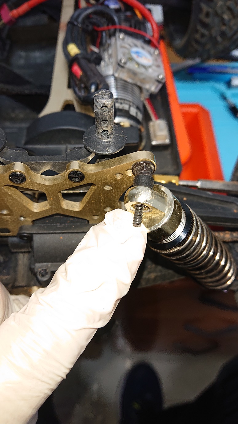

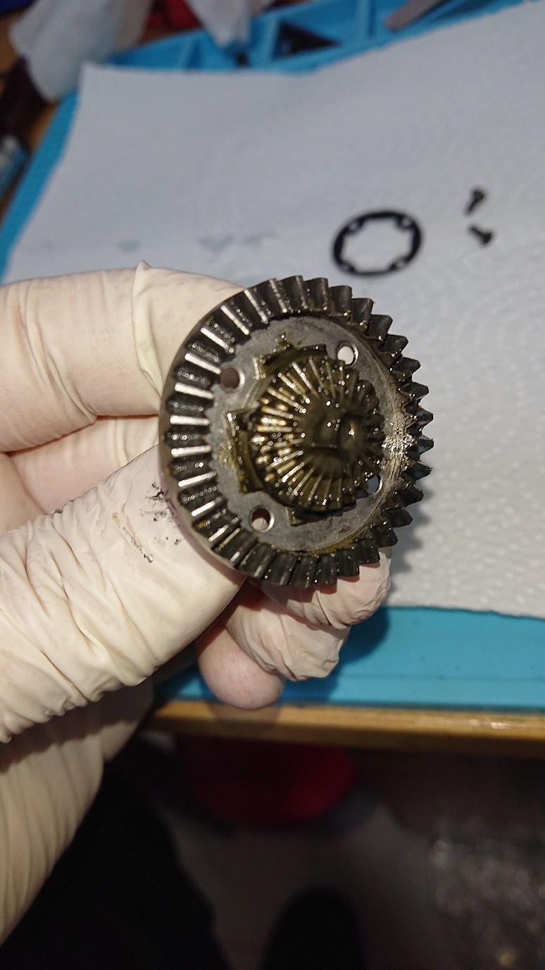

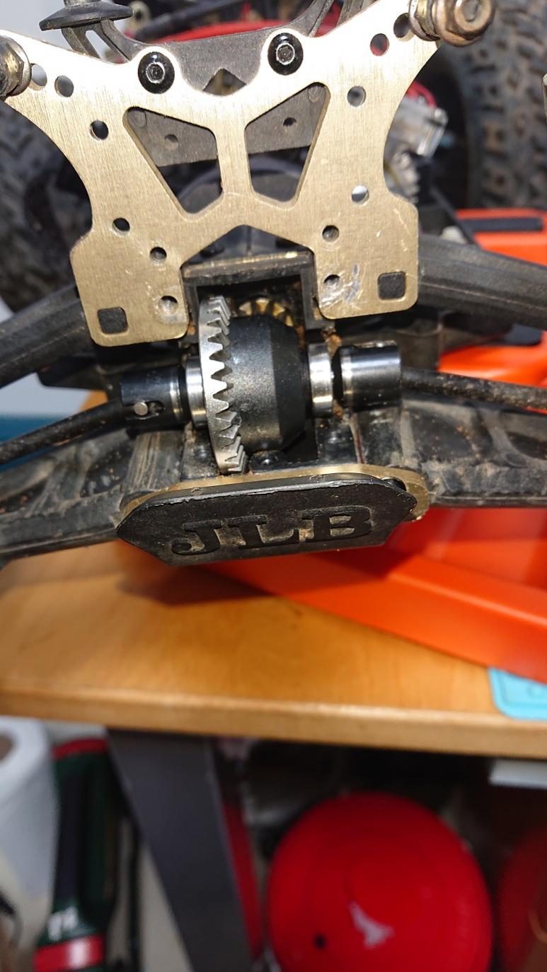

    טוב בעקבות הסרטון האחרון, אחרי קצת ניקיון שיטחי הכנסתי את הרכב מהר לחדר עבודה ( שלא יראו את הבוץ בטעות נכנס הבייתה ).
    ו..אחרי שמרימים את החופה, ומתחילים לפרק ולתת אהבה רואים הפתעות.
    קצת בקרת נזקים:
ID:	150457Click image for larger version.

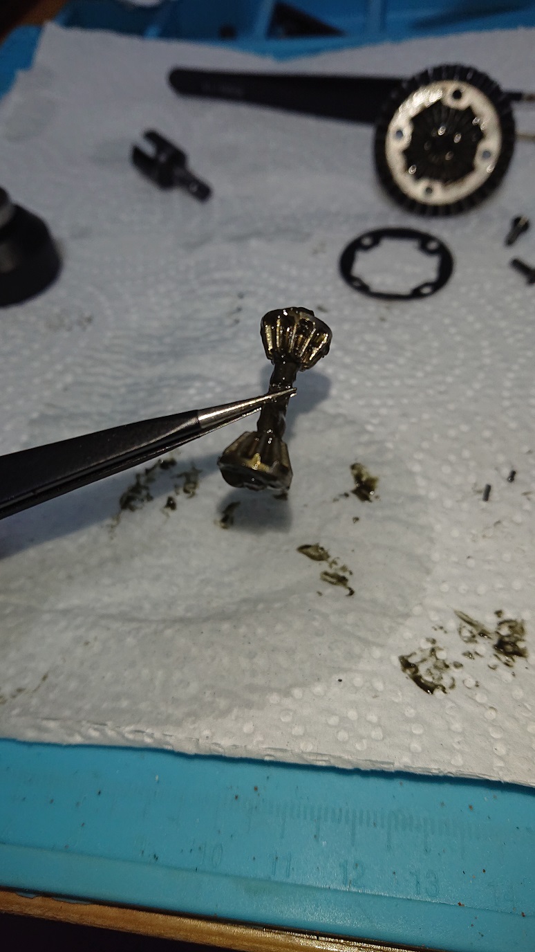

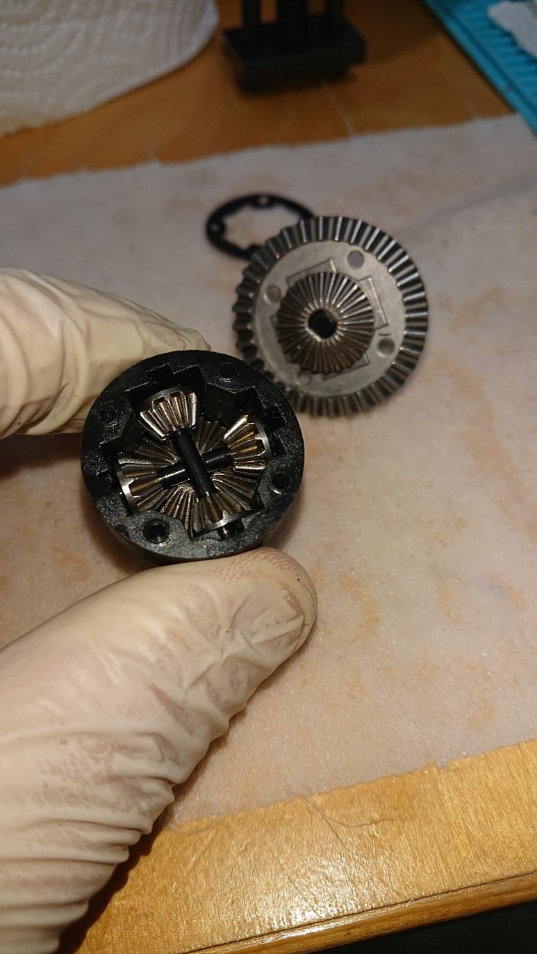

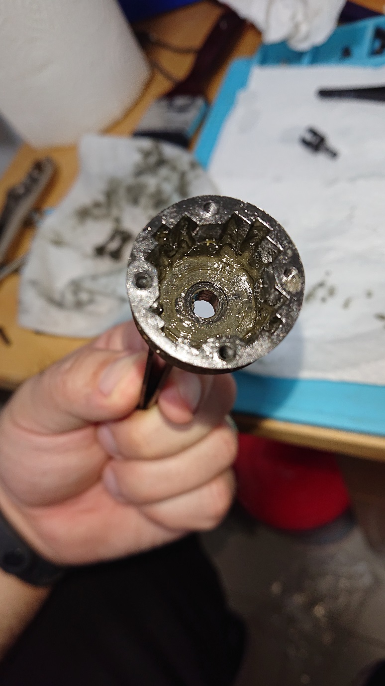

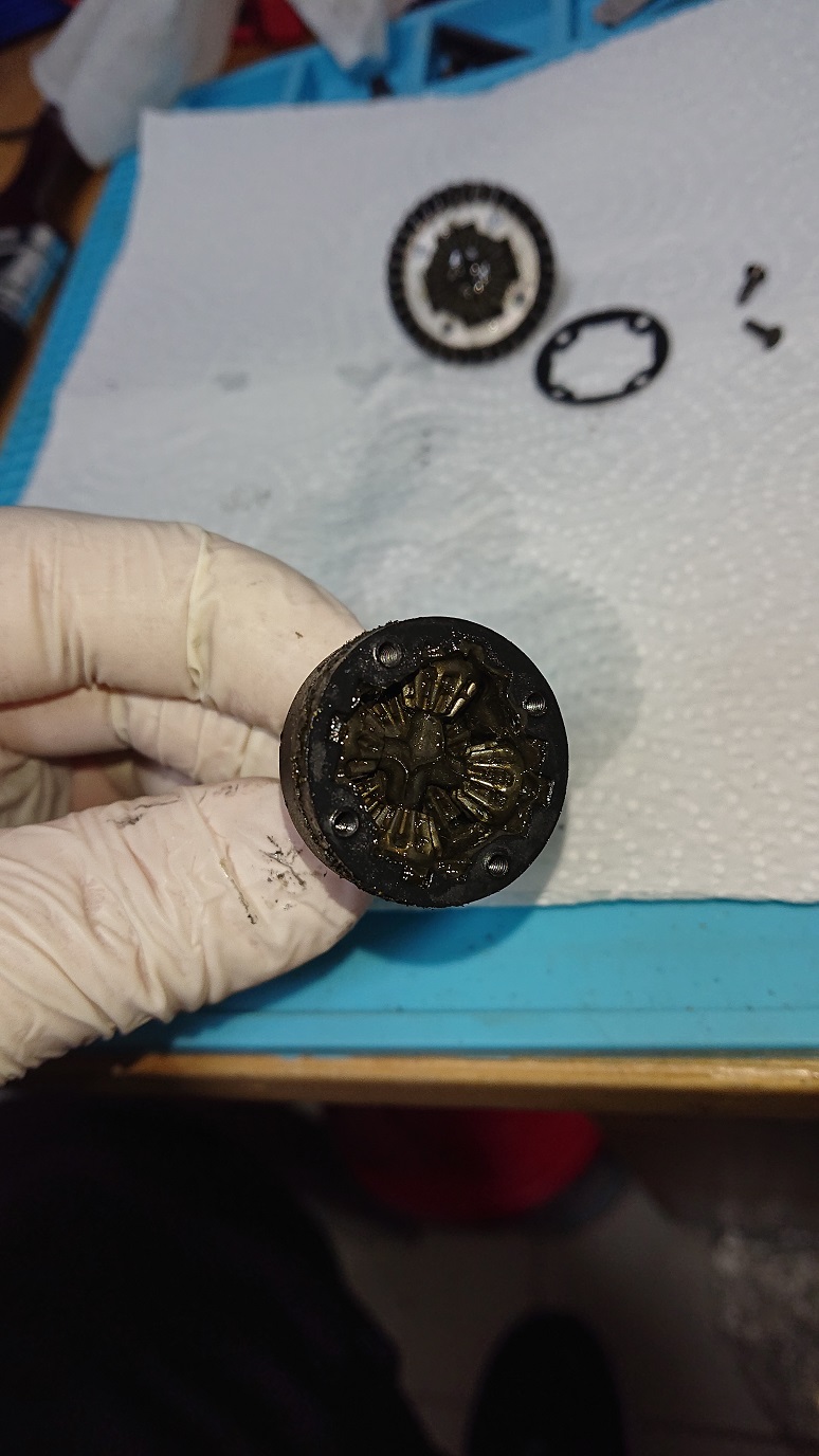

    אחרי פירוק וסידור של כל הברגים שמחזיקים את הבולמים, התחלתי לפרק את הדיפ האחורי:
Name:	דיפ בוץ פנימי.jpg
ID:	150459Click image for larger version.
Name:	מיסב עם בוץ.jpg
ID:	150460Click image for larger version.
Name:	דיפ חיצוני בוץ.jpg
ID:	150461Click image for larger version.
ID:	150462Click image for larger version.
Name:	מחברים דיפ מפורקים.jpg
ID:	150463Click image for larger version.

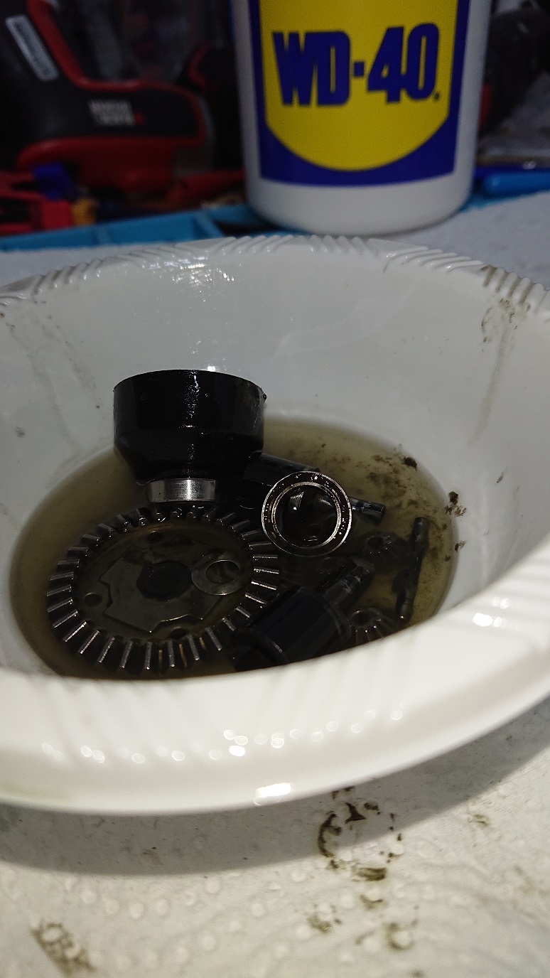

    אני לא יודע כמה ניתן לראות מהתמונות, אך כל המכלול מפוצץ בוץ/בוצה, ממה שאני יודע איפה שיש אטם O-Ring לא אמורים להכנס/לצאת דברים.
    נוסף לכך, הייתה שחיקה בתוך הבית פלסטיק של הדיפרנציאל + אחד הפינים שמחזיק את הגלגל שיניים הגדולים נשבר ל-3 חלקים.
    התחלתי מאמבטיה של כיף ( WD40 נוזלי למי שלא מכיר, לא ספרי* ) לניקוי של הג'יפה, אוי כמה ג'יפה:
Name:	אמבטיה של כיף.jpg

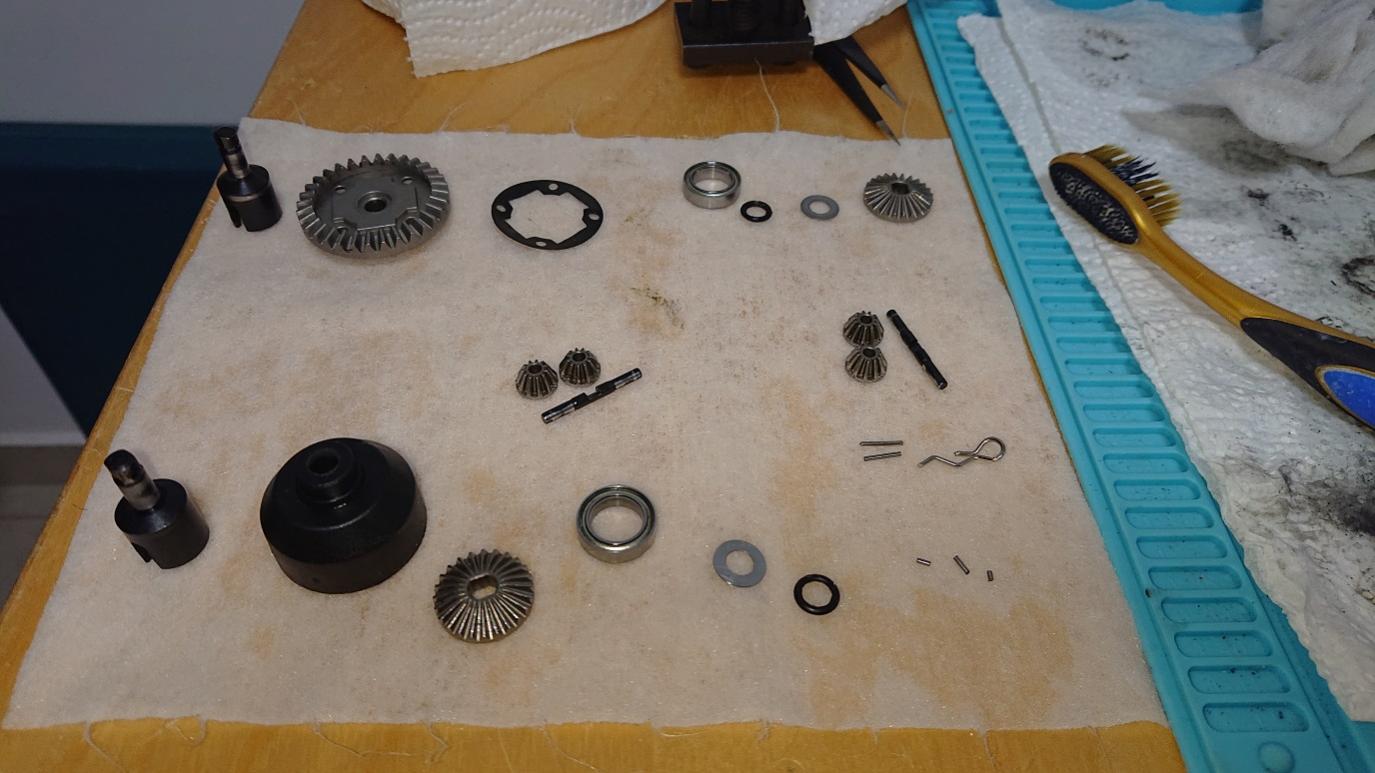

    ואז קירצוף עם מברשת שיניים ישנה:
Name:	פריסת חלקים.jpg

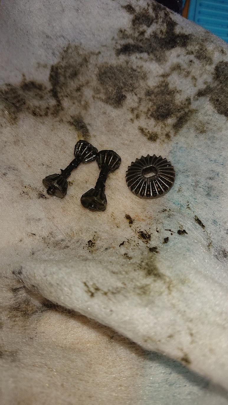

    אילתרתי וחתכתי תפס רזרבי שהיה לי והתאים בקוטר בתור חלופה לזה שנגזר ל-3 חלקים:
    נקי ומוכן לנוזל דיפ חדש שהגיע בדיוק היום:

    אז עם הדיפרנציאל האחורי כרגע סיימתי, על הדרך החזרתי את כל הבולמים למצב-0 וגם הגיע לי נוזל בולמים, עכשיו נותר לבדוק, ולעשות מספר נסיעות בסטטוס הנוכחי עם השמן דיפ החדש ( שאגב סמיך בטירוף 100K אבל זה מה שמתאים לטראגי הנוכחי לפי מה שקראתי ), ולנסות להבין כיצד הרענון עם הניקוי הזה עזרו אם בכלל.
    שי,

    תודה על השיתוף
    זה לא מובן מעליו שגולש משקיע ומעלה תמונות והסברים לפורום
    כמה הערות/הארות ברשותך:
    א. הרעיון של ה 40WD יפה לדברים מסויימים ואיו ונורא לאחרים
    את גלגלי השיניים וחלקי המתכת אין בעיה לנקות עם 40WD
    אבל אם אני רואה נכון...גם מיסבים שוחים בקערה של ה 40WD
    40WD הוא נוזל חביב שמכיל שמן נפט ושאר חומרי טעם וריח
    מיסבים מלאים בגריז>שמן/נפט ממס את הגריז>אין סיכוך למיסב>ליכלוך נכנס>מיסב נתקע>מופעל עומס על המנוע>צריכת זרם עולה>בקר נשרף
    ממליץ לך לקחת מיסב כזה לחנות מיסבים באזור מגוריך ולקנות מיסבים חדשים...לפחות את ה 2-4 ששחו בשמן
    ב. הפין שנשבר לך ואילתרת מקליפס של חופה לא יחזיק מעמד
    מה אני עושה?
    הולך לקופסת מקדחים, לוקח מקדח ישן וחותך אותו לאורך הנידרש
    מקדח עשוי מפלדה טובה וקיים במספר מידות
    ג. שמן של 100K יש לי בדיפ של הזחלן...זה שמן סמיך מאוד.
    הייתי מנסה קצת יותר דליל
    בטראגי שהייתה לי [STRR] היה בדיפ האחורי 3000 [ 3K]
    ד. אני כבר כמה שנים בתחביב...
    כניסה של ליכלוך לבית הדיפ מתרחשת לפעמים.
    העיניין הוא של כמות ואיכות.
    ממליץ לעשות סיבוב על הרכב אחרי כל נסיעה ולהדק את הברגים שמחזיקים את בית הדיפ אחד לשני ולשילדה
    כמו כן בעת ההרכבה, למרוח שכבה דקה של גריז אשר משמשת כאטם בין הפלסטיק לשילדת המתכת
    רן ענבר

    לגבי הבורג של הבולמים, אם אני רואה נכון, אפשרי לוותר על הספייסר השחור באמצע ושהבולם יתקרב לבורג יותר, יפעיל פחות מומנט ואז סיכוי יותר קטן שהבורג יתעקם, אפשרי ורוצי לחצוץ ביניהם עם ספייסר דק, אפשרי גם להחליף לבורג איכותי יותר וקצר יותר אם ניתן.
    לגבי הבוץ, דיפ לטוב ולרע לא תמיד אטום 100 אחוז, כמו כן נוזל עם הזמן מאבד מהתכונות שלו, ושילוב של הדברים מוביל לנוזל שנראה כמו בוץ ולא יעיל יותר, אז הכל "סביר" אצלך, תעדכן איך הנסיעה הבאה, אני מהמר על הרבה כוח מאחורה

    ממש בכיף, זו אחלה דרך לזכור תהליכים שאני מבצע וגם להעביר מידע לאחרים, אין לי שום בעיה לשתף, בייחוד אם זה טעויות שיעזרו לאחרים.
    יצא לי וואו, שקראתי את התגובה שלך, וזה היכה בי מיידית ( איזו שטות! ), לא יודע למה לא השתמשתי בספרי ברקסים לניקוי והתחרטתי והשתמשתי ב-WD40, ז"א אני מכיר את התחלואות של ה-WD40 סוג של "הפתעתי" את עצמי.
    ממש תודה על ההסבר, לא רק שהוא מפורט, הוא גם הגיוני.
    כרגע, אני לא בטוח שבא לי להסיע את הרכב במצב הנוכחי, יש לי תחושה שהוא חוזר לי בחתיכות במצב הזה.
    אני אמתין עד שייצא לי להחליף את המסייבים לחדשים.
    האם יש פתרון נוסף להחליף את הפין כמו זה שציינת עם המקדחים ( לא רואה את עצמי מנסר מקדח ), משהו דומה שיש לך איתו ניסיון? אולי איזה תחליף יצרתי אחר בטמבוריה? במקום להזמין פינים כאלה ולחכות שוב עד שיגיעו?
    את הטיפ של הגריז אדאג ליישם לאחר החלפת המייסבים החדשים.
    ציטוט נכתב במקור על ידי TAOTAO צפיה בהודעה
    כבר שקלתי להחליף את כל הברגים של הבולמים לברגים אחרים, אהבתי את העצה לגבי הספייסר השחור( היו לי כבר כמה פעמים מבטים לכיוון שלו "למה לעזאזל אתה פה" ), אני הנחתי שהוא שם בשביל לשמור על קו עבודה מסויים של הבולם, אנסה ואראה אם זה משהו שמרגיש נכון, אם כן נשאיר ונדע בהמשך אם זה היה חכם.
    לגבי ההסעה, עם כל הרצון ללכת ולראות את הרכב משתולל, אצטרך להמתין שוב עד שאסדר אותו, מי אמר אוף?
    זה נוראי לצאת להסיע עם רכב בודד. כל תקלה עוצרת אותך ולא בטוח שלכמה דקות.
    כמעט שכחתי - שחיברתי סוללה לראות איך הדיפ עובד אחרי השינוי, זה משהו שנראה לעין מיידית, קודם לכן שפתחתי מצערת על הסטנד אותה סחיטה של המצערת, היו המון רעידות.
    כעת לאחר השינוי, אין רעידות כלל בחלק האחורי, הם נעלמו, לעומת זאת, החלק הקידמי רועד ומבוורץ יופי יופי בהשוואה לאחורי.
    שמניעים גלגל בודד עם היד, הוא זז יחסית נוקשה למצב הקודם שהכל היה מרגרינה, זה מרגיש שיש סוג של נעילה.
    לבנתיים, happy new year
    שי,

    לגבי הספייסר
    אני לא בטוח שאפשר להוריד אותו.
    הספייסר נועד כדי להרחיק את הבולם מהשוק טאוור.
    ייתכן ואם תוריד את הספייסר הבולם או הקפיץ ייגעו בשוק טאוור ולא יפעלו בצורה חלקה
    מה אפשר?
    אפשר להחליף את הספייסר באומים.
    כמה אומים צמודים אחד לשני על כל בורג יעזרו להרחיק את הבולם מהשוק טאוור תוך שהם מוסיפים קצת פחות מרווח ונותנים טיפה כוח ועובי לבורג.

    לגבי המוט שעשוי ממקדח..
    זו פלדה טובה, לא קופץ לי רעיון זמין אחר
    אבל בעיקר אני מודאג מהשימוש במתכת הנוכחית.
