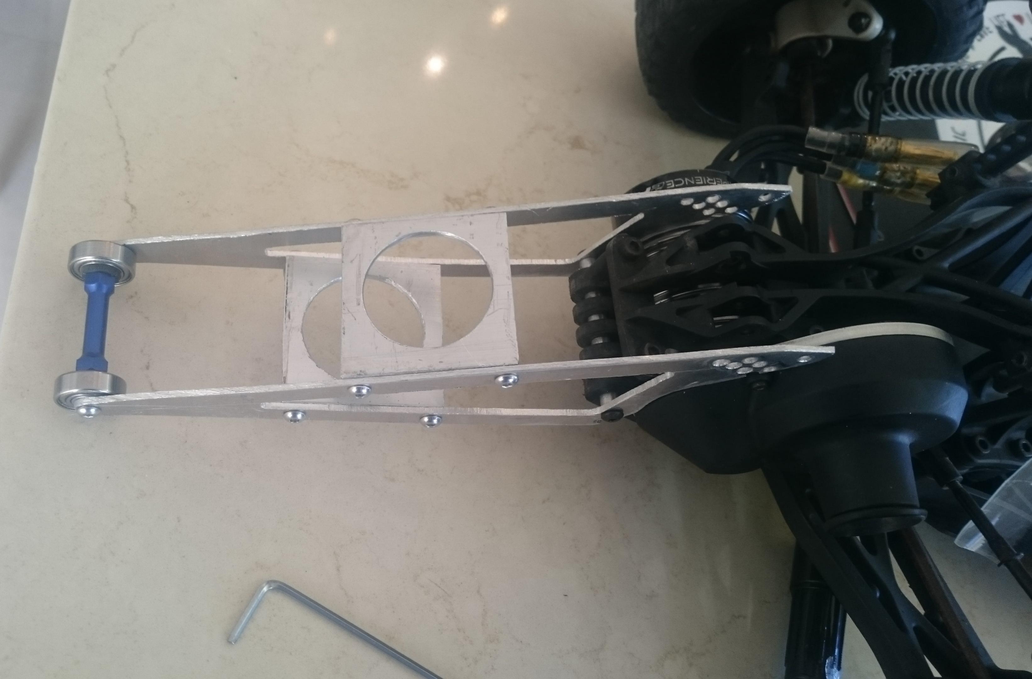

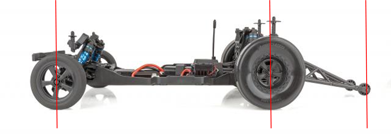

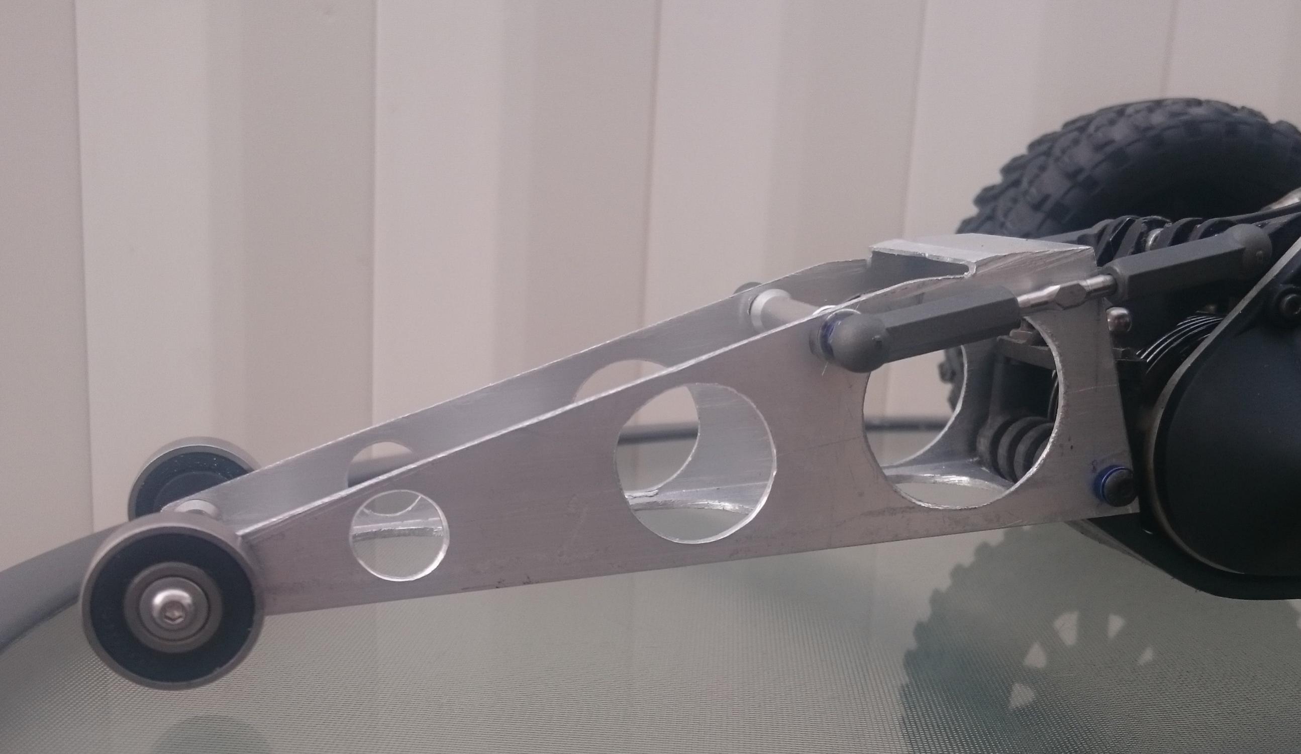

    ג. בעיה: ווילי באר
    אין וויליבאר שמתאים בוודאות לבליץ
    יש לסלאש, יש לעוד 10 רכבים אבל אין לבליץ...
    פיתרון: לבנות לבד...
    ככה נראה ווליבאר של חברה איכותית:https://www.amainhobbies.com/st-raci...3678ws/p864805
    אני מאמין שאצליח ליצור וויליבאר לא פחות יפה בעלות סימלית

    ווילי באר, אני הדפסתי (3D) כמה דוגמאות בסוף אבדוק מה מתאים, בלי קשר יש אופציות של רכבים אחרים או אפטרמארקט שיכולים להתאים, זה רק קצת התעסקות.

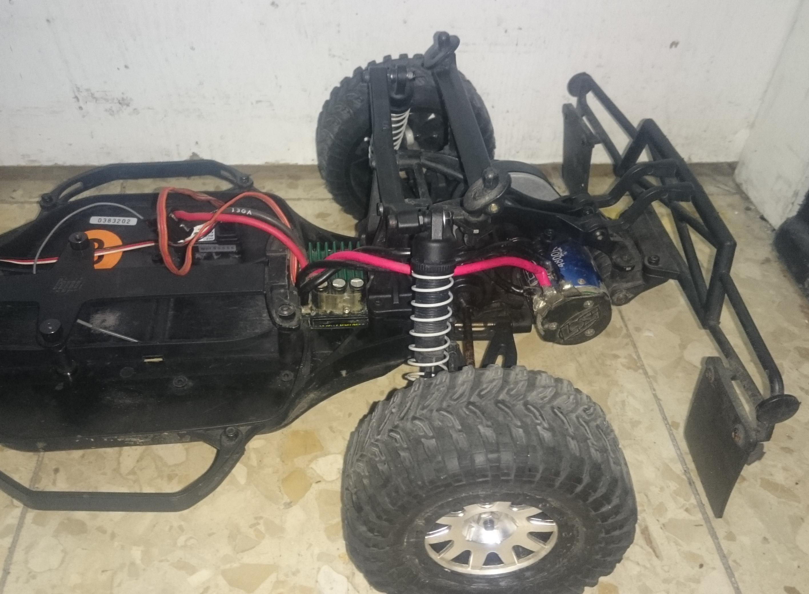

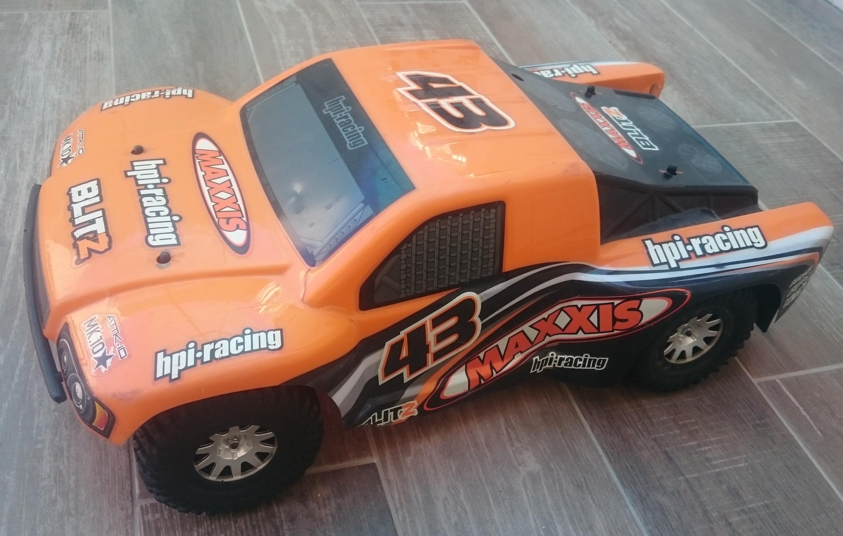

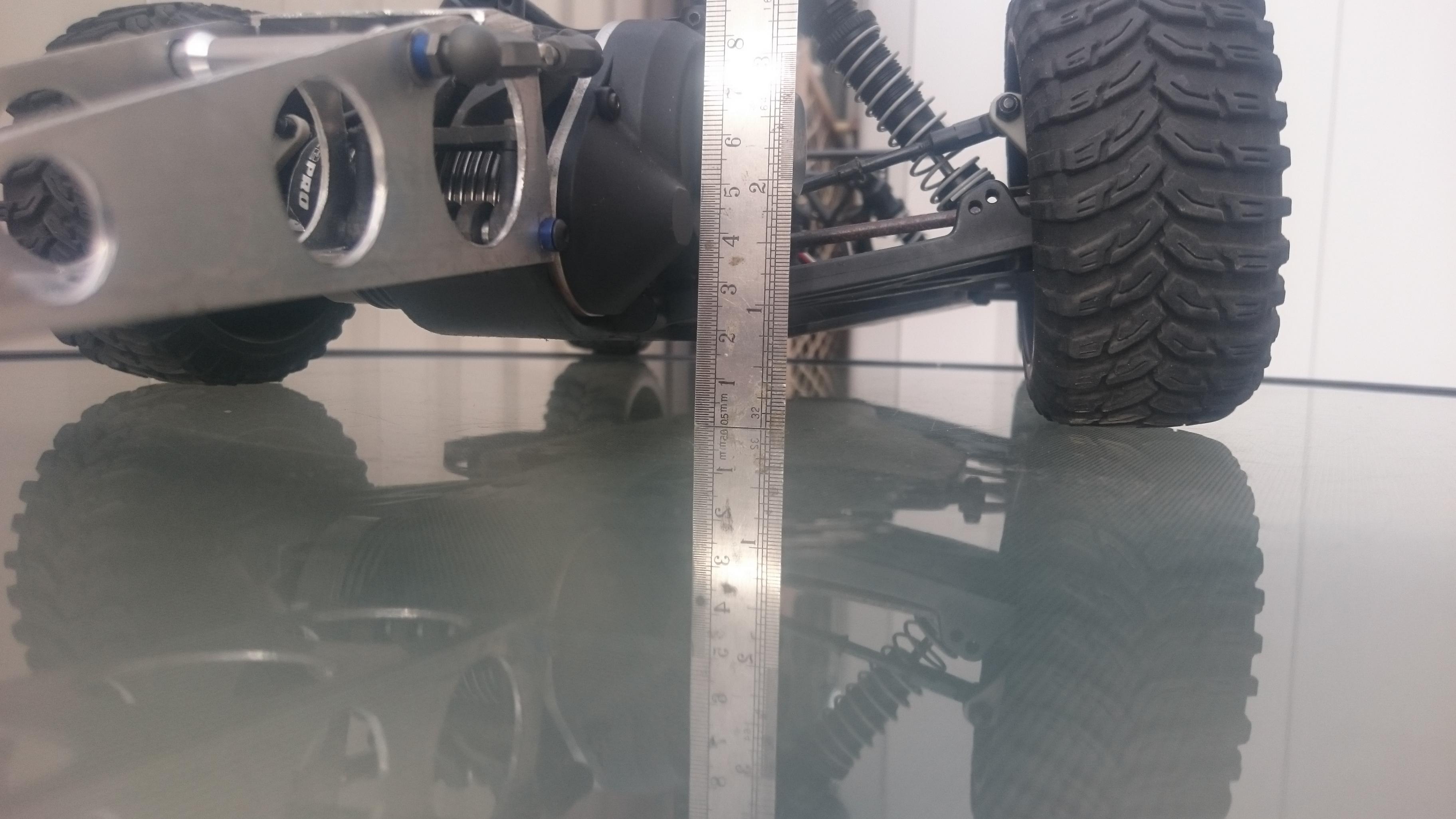

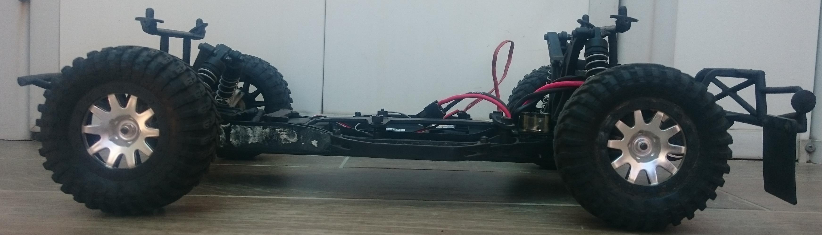

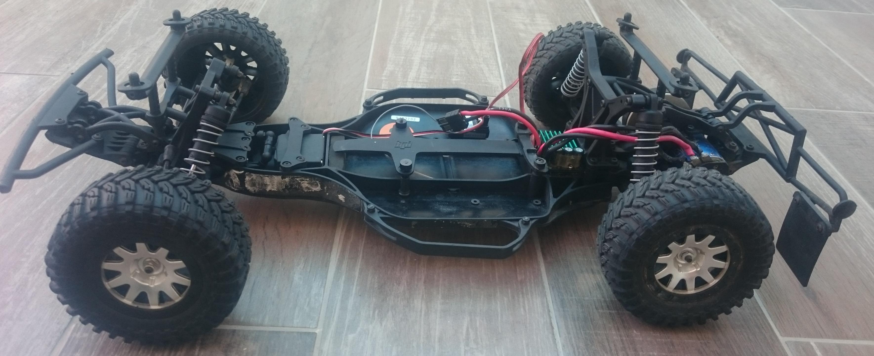

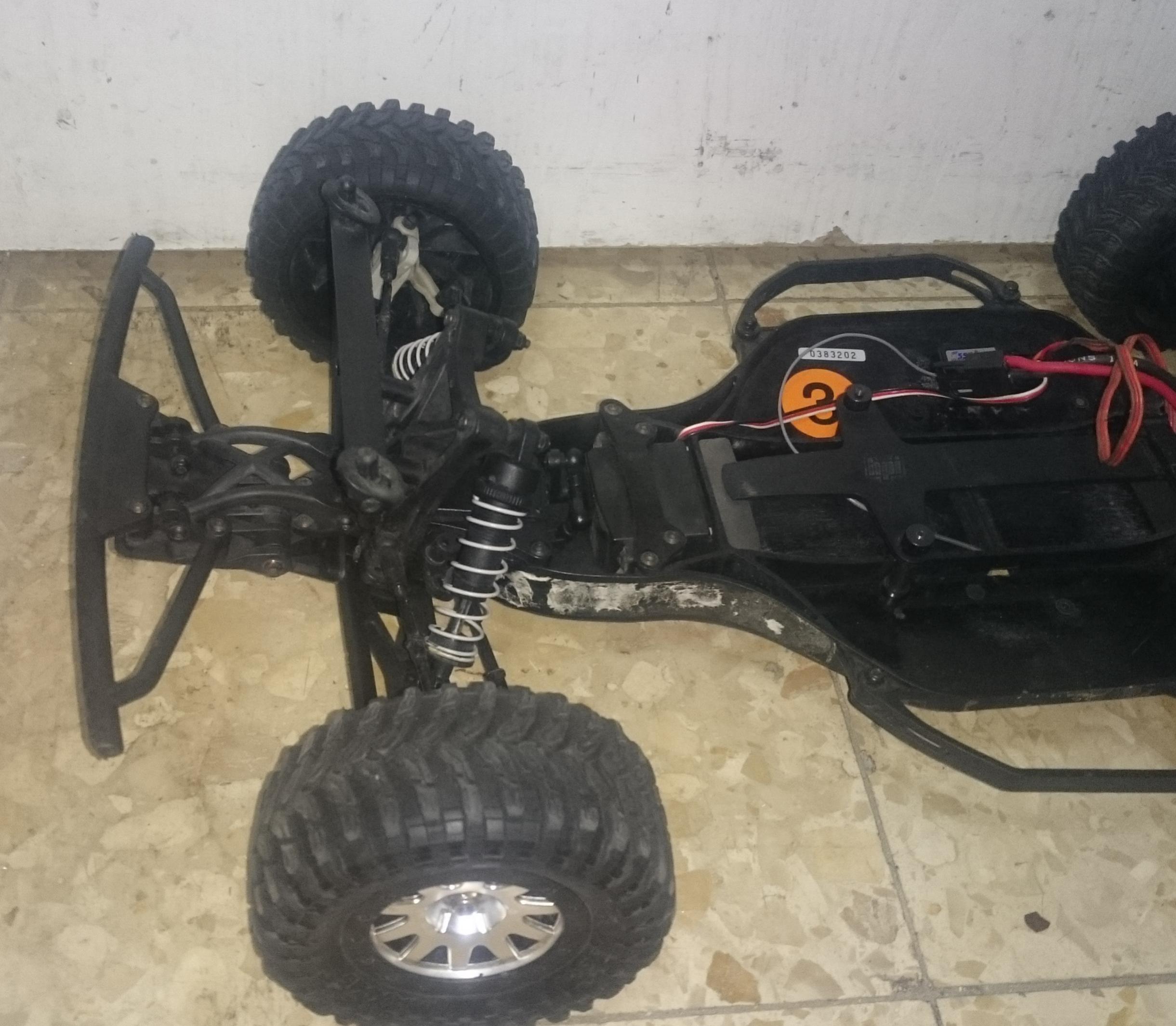

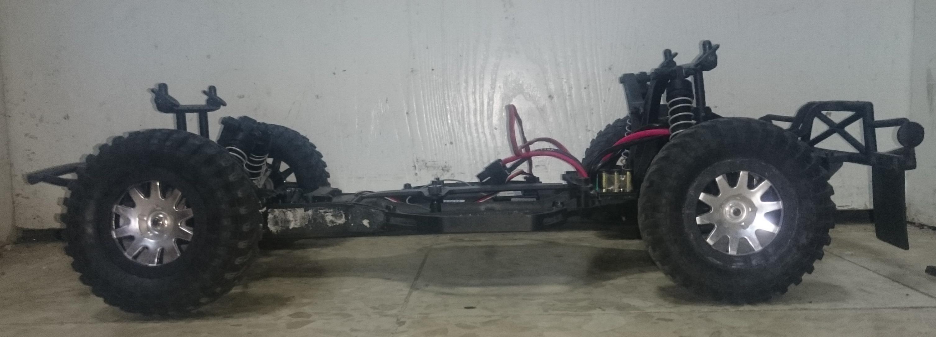

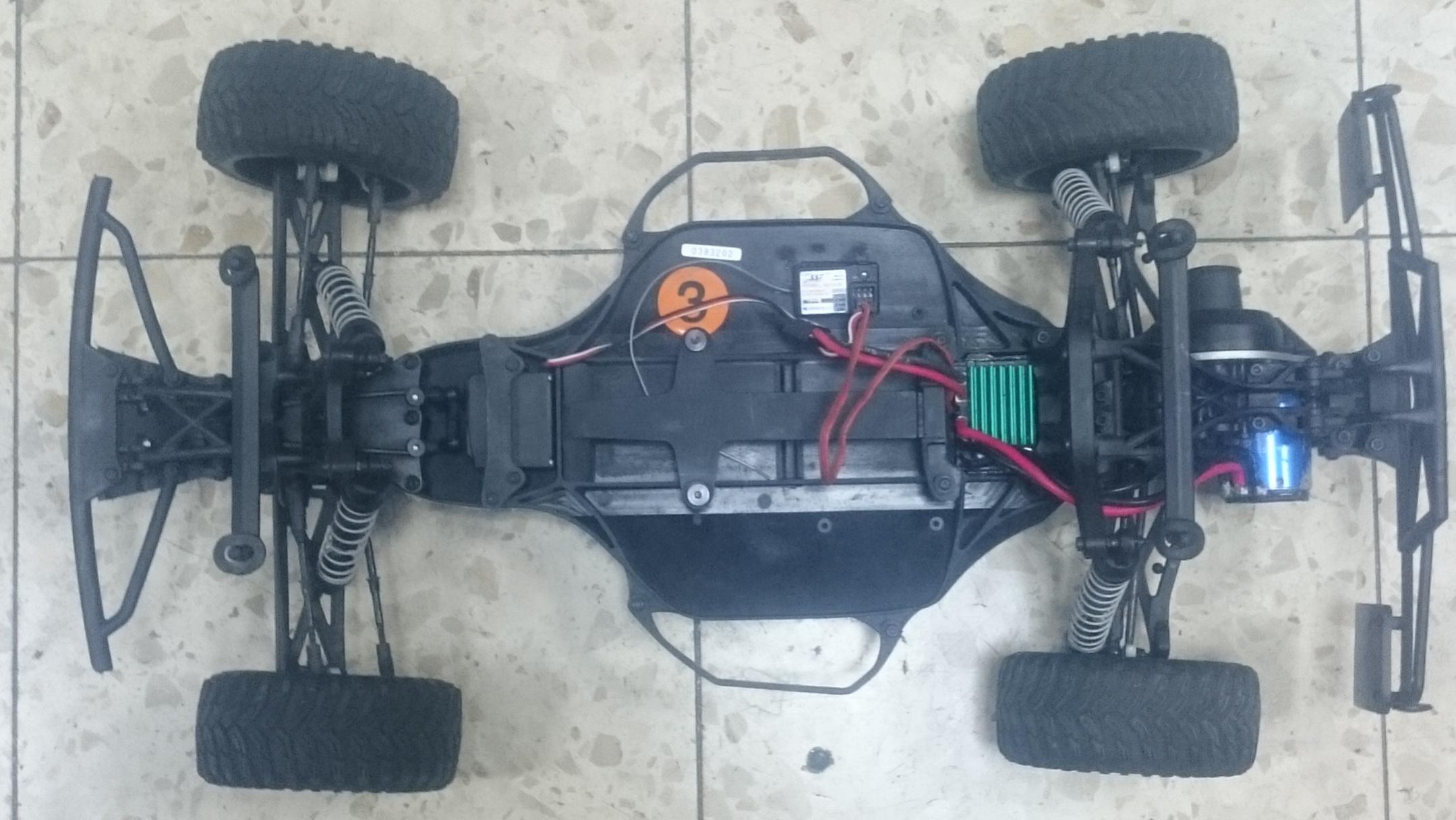

    יצא לי להעיף קצת יותר מבט על הרכב היום
    הנה כמה תמונות:
    במבט צד, [לפני התערבות כזו או אחרת] הרכב די נמוך:
ID:	150915 Click image for larger version.
    מתנצל מראש על איכות התמונות בתאורה גרועה... [אשים לזה יותר לב בהמשך]
    מבדיקה ראשונית של הרכב תוך כדי ניקוי:
    1. מצב מכאני סביר: אין נזילות בבולמים, חופשים או שברים במתלים
    2. מצב הבקר והמנוע, לא טוב
    הבקר היה שבור ומנותק מהגוף ונחבט...גם חוט הבקר למקלט לא במצב טוב
    קשה לסמוך עליו במצב הנוכחי...
    3. הרכב נמוך יחסית
    אני לא צופה בעיה בהנמכתו עוד קצת וצימצום טווח התנוע של הזרועות והבולמים
    סך הכול המצב בשליטה
    בימים הקרובים, אתחיל לפרק חלקים מיותרים [פגושים קידמי ואחורי] ונראה איך מתקדמים.
    רן ענבר
  7. #6
    Aug 2014
    493
    הודה 107 פעמים ב 99 הודעות
    ברירת מחדל תגובה: פרוייקט רכב דראג
    לפי התמונה של השילדה מלמעלה, נראה גם שהחלוקת משקל די טובה, סוללה באמצע מה שמעביר את רוב המשקל למרכז ואחורה וזה קריטי במקרה הזה.
    הייתי מנמיך את הרכב עוד זה בטוח, מה שכן חכה לראות את הגובה אחרי ההתקנה של הגלגלים החדשים.
    בהצלחה נחכה לעדכונים.

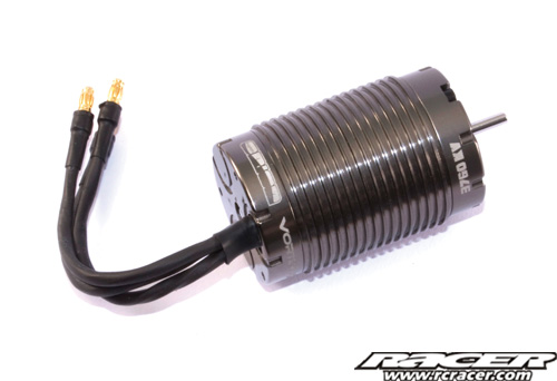

    כך או כך, אם אני כבר משקיע... קניתי מנוע שמיועד בהגדרתו לרכבי שורט קורס 2X4
    מסתבר שרכבי שורט קורס הם נישה בתוך נישה
    מה מיוחד בשורט קורס?
    לרכב השורט קורס יש גוף ענק, לעיתים יותר גדול מרכבי 1/8 אך משקל של רכב 1/10
    יש לו גלגלים בקוטר של רכב באגי 1/8
    יש לו גרר אווירודינמי גבוה
    אך בניגוד לרכב 1/8 הרכב עובד רק על 2-3 תאי ליפו
    הפיתרון שמצאו חברות המנועים הוא שילוב בין תכונות מנועי 1/8 ו 1/10
    מהירות ביניים, ציר מנוע משתנה בין 3.17 ברכבי 2X4 ל 5 מ"מ ברכבי 4X4 ובעיקר מומנט עצום
    מומנט עצום זה מה שאני מקווה להשיג ע"מ לאפשר לרכב דראג לצאת מהמקום.
    מה חשוב לי?
    ציר 3.175 מ"מ שמתאים לפיניונים של שורט קורס בלי יותר מידיי באלגן [ציר 5 מ"מ+פיניון 5מ"מ+שיניים מתאימות לשורט קורס 1/10= באלגן]
    קוטר מנוע של לא יותר מ 38 מ"מ [בגלל מבנה הגנת המנוע בשורט קורס 2X4]
    לא משנה לי סנסורד או לא.
    צריך להבין שהקטגוריה של שורט קורס טיפה ירדה לאחרונה אז ההיצע ירד בהתאם
    מצאתי לי מנוע כזה:
    מידות 3856 עם 3750KV ו 10T
    מחיר 280 ש"ח לא זול אבל כשיש כל כך הרבה דרישות ומעט היצע, אי אפשר להיות בררן

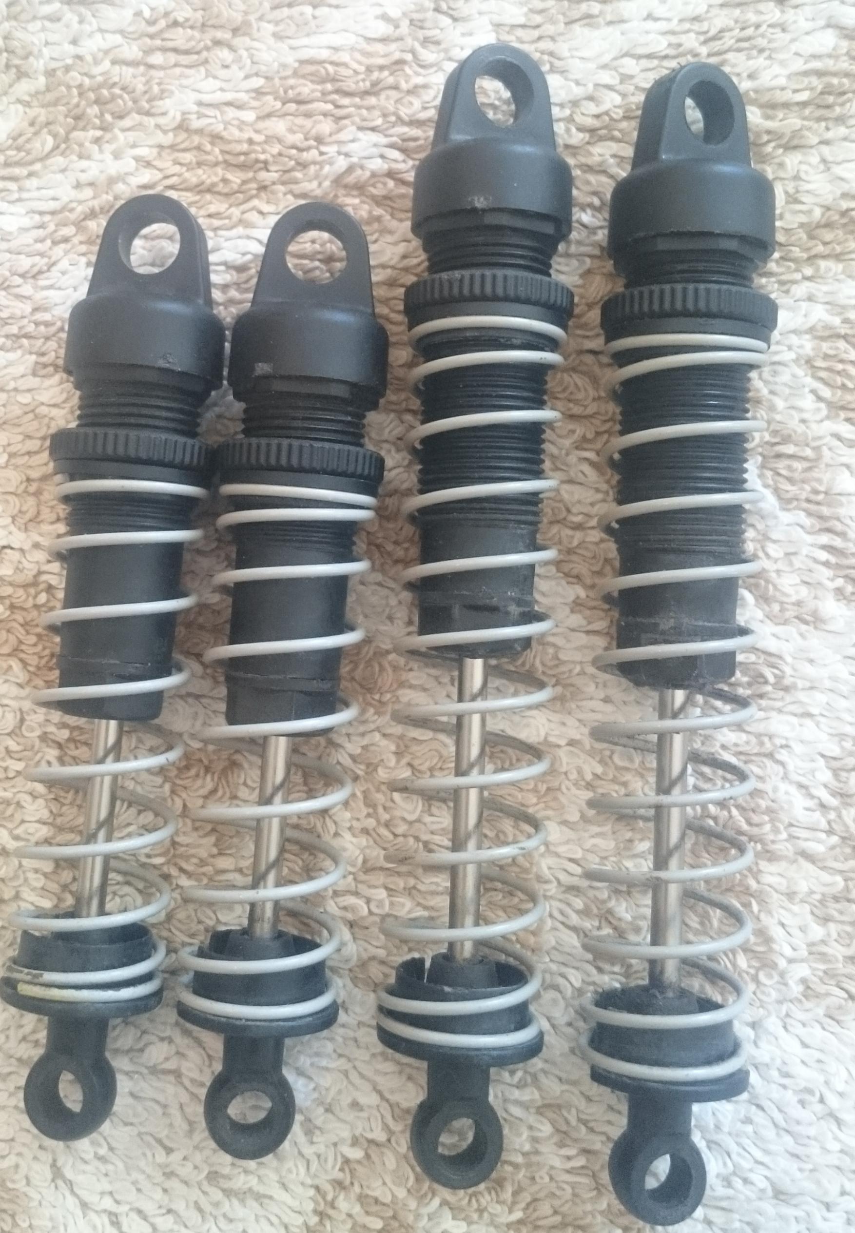

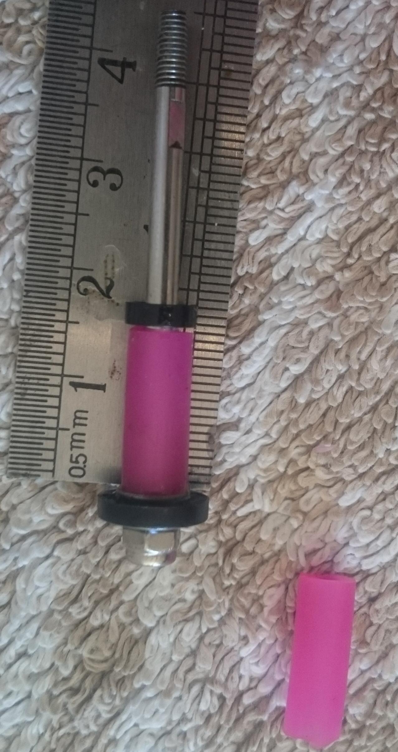

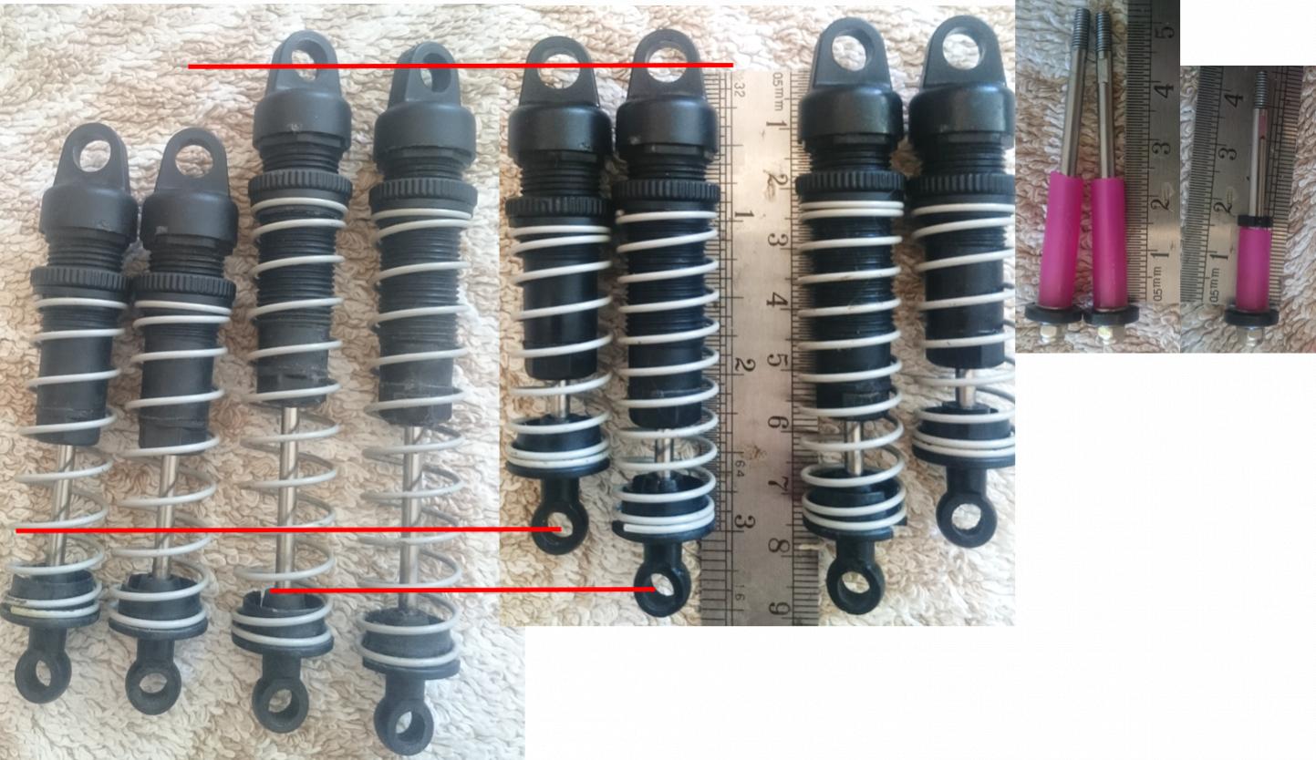

    עד שיגיעו האביזרים אני מתלבט:

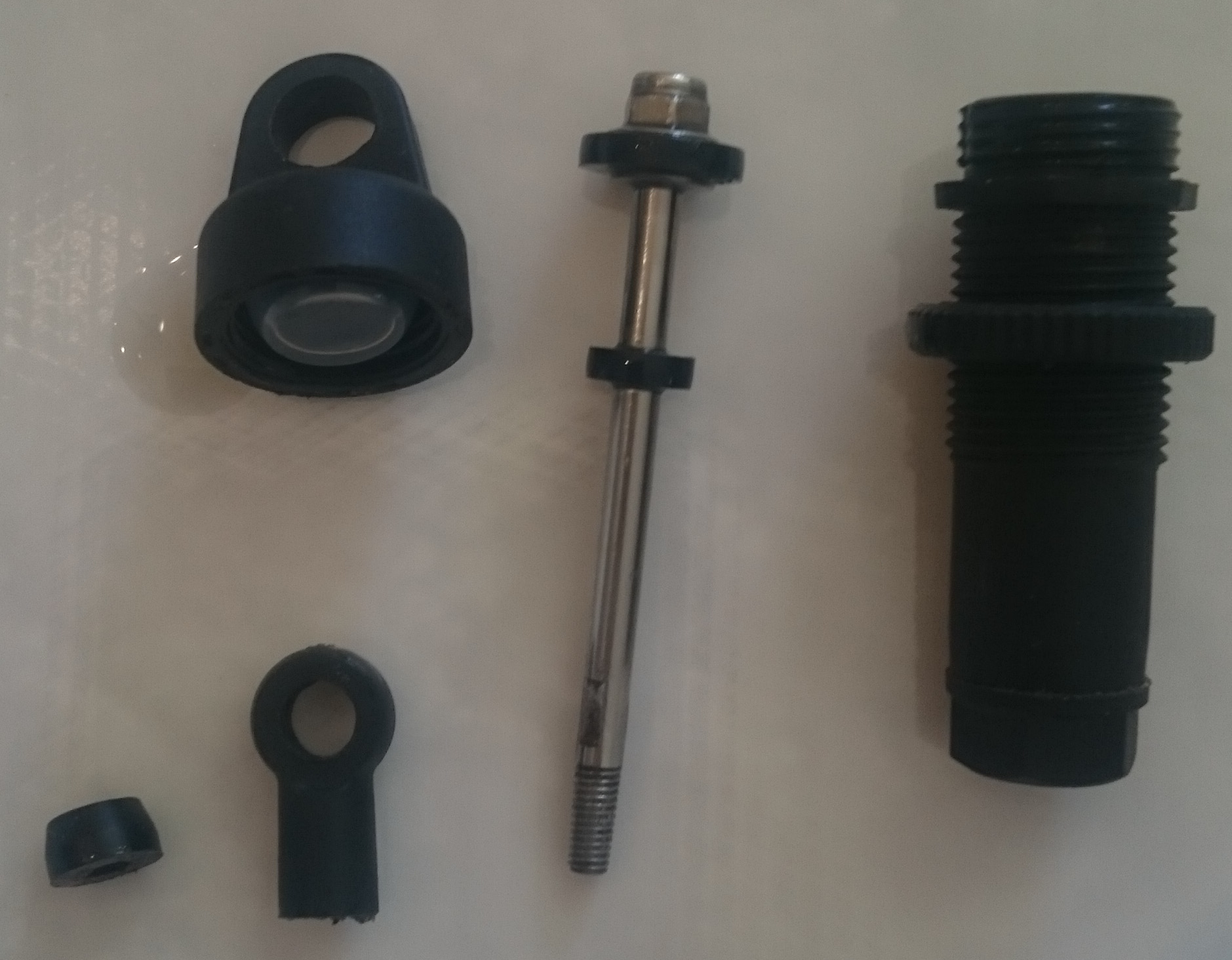

    אחת הבעיות היא הנמכת הרכב
    אי אפשר להנמיך את הרכב עם מהלך המתלה הנוכחי שכן הבולם דוחף את המתלה כלפי מטה
    כדי לצמצם את הדחיפה כלפי מטה, צריך לקצר או להתערב איך שהוא באורך הבולם או מוט הבולם
    מסתמן, שאפתח את הבולמים ואלביש צינורית סיליקון באורך מסויים מתחת לבוכנת הבולם דבר שימנע את פתיחת הבולם לאורך מירבי
    לחילופין, צריך בולם עם מהלך קצר יותר...השאלה היא כמה קצר יותר?
    בהמשך, אעלה תמונות

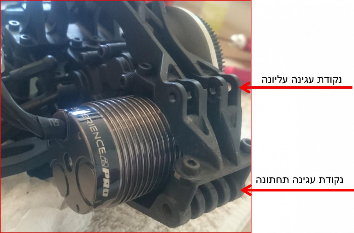

    אני מעריך שבדקת את כל נקודות העיגון של הבולמים ? אם גם הרחוקות יותר (גבוהות) עדיין לא מספיקות והרכב לא נמוך, אז להחליף בולם תמיד אפשרי.
    מה שכן הייתי ממליץ לך לפרק תבולמים למקם את השילדה בגובה שאתה רוצה (עם משהו מתחת) נגיד 0.5-1 ס"מ ואז למדוד מהנקודת עיגון איזה בולם הכי מתאים.
    אני לקחתי פלטפורמה של רכב כביש, שמה הבולמים מאוד קצרים מההתחלה, אז המצב אצלי שונה.
  10. #9
    מודיעין
    10,083
    1,390
    בדקתי את נקודות העיגון של הבולמים
    אין הרבה ואין מספיק שוני בינהן... חשבתי לקדוח עוד נקודות עיגון בזוויות שטוחות יותר אבל אני בספק אם זה יעזור
    צריך לקצר את מהלך המתלה ע"י קיצור טווח התנועה של הבולם ולהקשיח את הבולם ע"י כיווץ הקפיץ

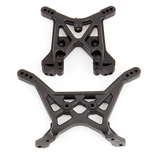

    זה הדף של ה DR10 [קישור]
    בצד שמאל יש מספר קישורים לנתונים כלליים, מידות, חלקים ואביזרים, מדריכים ותמונות
    החלק של מדריכים מכיל שני קבצים חסרי תועלת

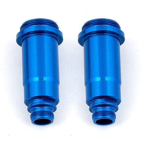

    אני נכנס לקישור של חלקים ואביזרים: [קישור]
    ומחפש חלק משמעותי כמו שוק טאוורים [קישור]
    למה דווקא החלק הזה?
    הוא מחבר מספר חלקים שאני מנסה להבין לגבי המבנה שלהם: בולמים ואורכם הכללי והחופה
    כשאני נכנס לקישור של החלק, יש מתחת לתיאור החלק קישור specs שאומר לאיזה רכבים יתאים חלק זה
    • DR10= הרכב הנוכחי= לא עוזר
    • ProSC10= המקביל לרכב שיש לי= לא עוזר
    • Reflex DB10=גירסאת DB עם כנף אחורית
    • Trophy Rat= גירסאת כביש של ה DB עם חופה שונה [שינויים מינוריים] זה הרכב הקרוב ביותר
    אני עושה תהליך דומה והצלבה עם יותר מחלק אחד

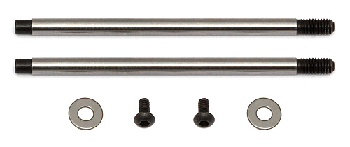

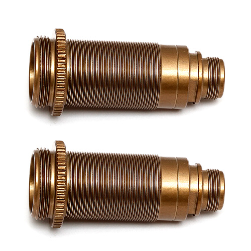

    דוגמה נוספת: הבולמים ההקידמיים [קישור] ומוט הבולם [קישור]
ID:	151049Click image for larger version.
    לצערי, בחברת AE אי אפשר לקנות את הבולם הזה כסט...
    הבולם והמוט בולם מובילים לשורה שלמה של רכבים:
    מעניינים אותנו הם הרכבים המסומנים באות B אחרי ה RC10
    למה?
    ה B מסמן באגי
    ובאגי הוא רכב קטן יותר, גלגלים קטנים יותר ומהלך מתלה קצר יותר...בדיוק מה שאנחנו מחפשים
    אגב, מכל חלק ניתן להסיק מסקנות:
    רפידות הסליפר קלאצ' [קישור] זהות לאותה שורת רכבים ולכן לא צפוי שוני בחלק זה
    יחס ההעברה 2.6:1 זהה לכל רכבי השורט קורס/DB בעלי צמיגי 2.2/3.0
    תושבת חופה אחורית [קישור] משותפת לאותם רכבי השורט קורס/DB
    מה קורה עם הדיפרנציאל?
    חלק כזה [קישור] מעיד על נוכחות של דיפרנציאל כדורי...ז"א שאכן קיים דיפרנציאל ואינו נעול...[אגב, אין שום בעיה לנעול אותו]
    בדרך זו אני עובר בין החלקים שמעניינים אותי ומסיק לפי הרכבים שאליהם החלקים מתאימים אם מדובר בחלק יחודי לרכב דראג או חלק מוכר מהמדף
    בולמים?
    לא מצאתי סט שיתאים באופן חד משמעי
    פשוט אין את זה כסט
    אני יילך על הצינורית סיליקון בחלק הפנימי של הבולם ונראה איך זה מתקדם
    אומנם לא מצאתי פיתרון לבולם אבל הסקתי לא מעט מסקנות טובות ולמדתי בדרך...
    מובן שאשמח לתובנות שונות או הערות

    רן בסופו של יום המוט עצמו זה קוטר ואורך, הכי קצר שמצאתי באתר שלהם זה המוט של האנדורו שהוא 30 ממ במקום 35 ממ, מה שכן הבוכנה והקוטר שלה זה צריך לבדוק ובמקום בורג הם משתמשים בקליפסים, לא משהו קריטי.
    בכל מקרה לא חושב שחסר בולמים סבירים היום במחיר טוב, אבל שוב זה בניה בתקציב אז מבין את הצורך לנסות משהו לפני שקונים.
    מה שכן, אומנם מדברים רק על הבולם, אבל די מתעלמים מהקפיץ וזה גם משהו לא פחות חשוב מהבולם עצמו, והנוזל, בסופו של יום כל המערכת הזאת צריכה לעבוד בהרמוניה, ובתקווה הכי קרוב לאיך שאתה רוצה.

    להתעסקות היום 2 מטרות:
    1. הנמכת הרכב
    2. הסרת פגושים
    פרוק הבולמים מהרכב [+קצת ניקיון] פרוק חלקי הבולם הלבשת צינורית סיליקון ע"ג מוט הבולם
ID:	151057 Click image for larger version.
ID:	151058 Click image for larger version.

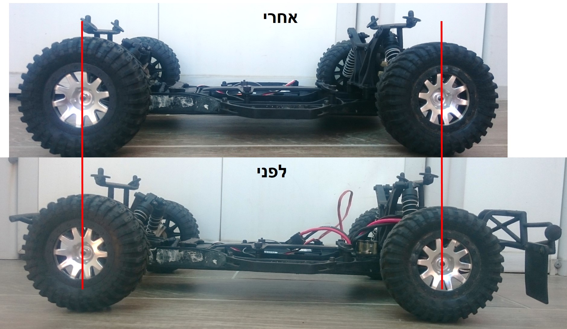

    ותמונה שמתכללת את הלפני ואחרי בתחום הבולמים:
    לאחר הרכבת הבולמים+ הסרת הפגושים:
    לדעתי, התמונה חוטאת למציאות...הרכב נמוך מאוד ובעיקר קשה לתפוס את זה בתמונה
    ו... צריך לזכור שהגלגלים הקידמיים צפויים להיות בקוטר של כ 2 ס"מ קטן יותר [הרכב יהיה נמוך בעוד ס"מ]

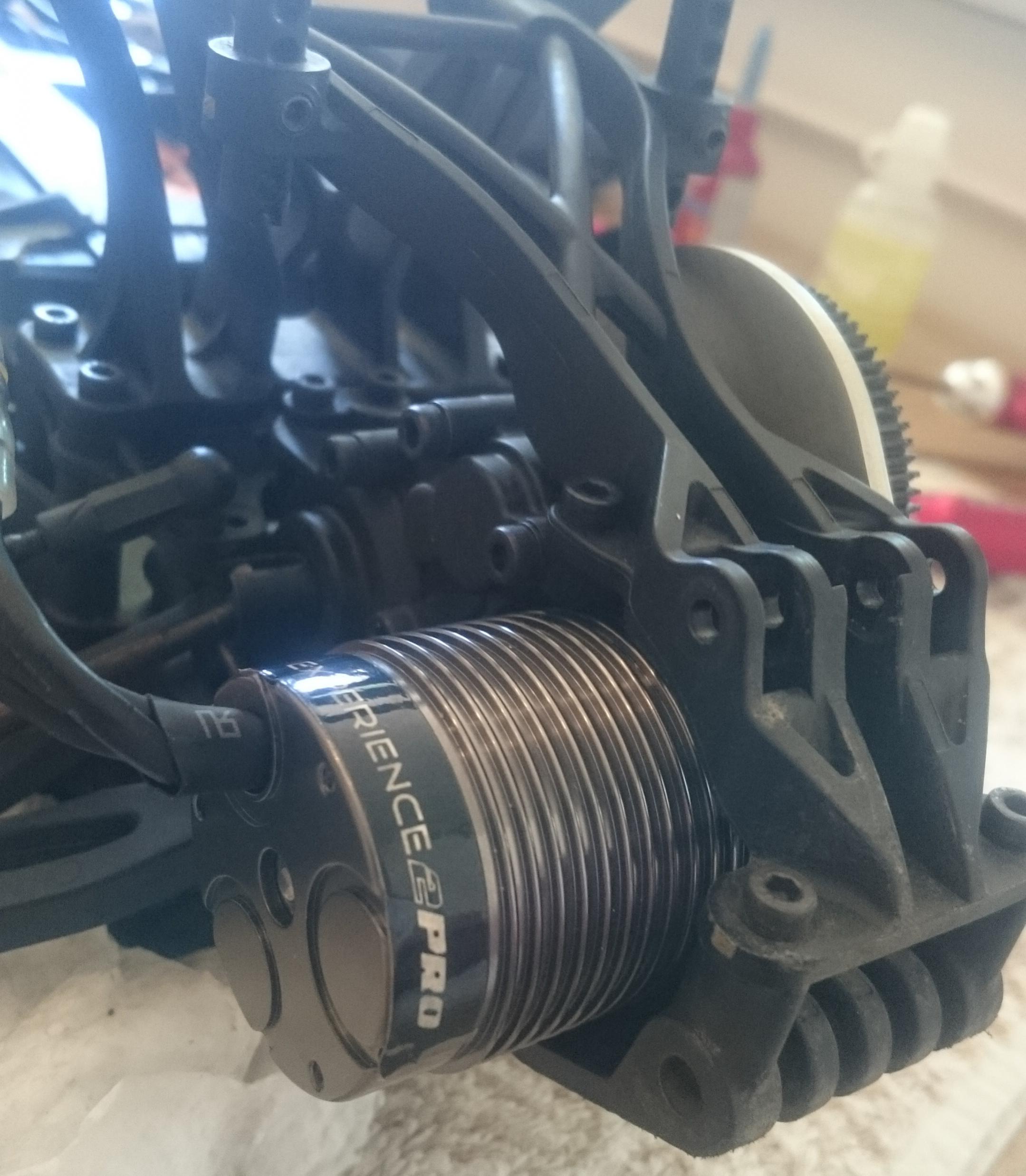

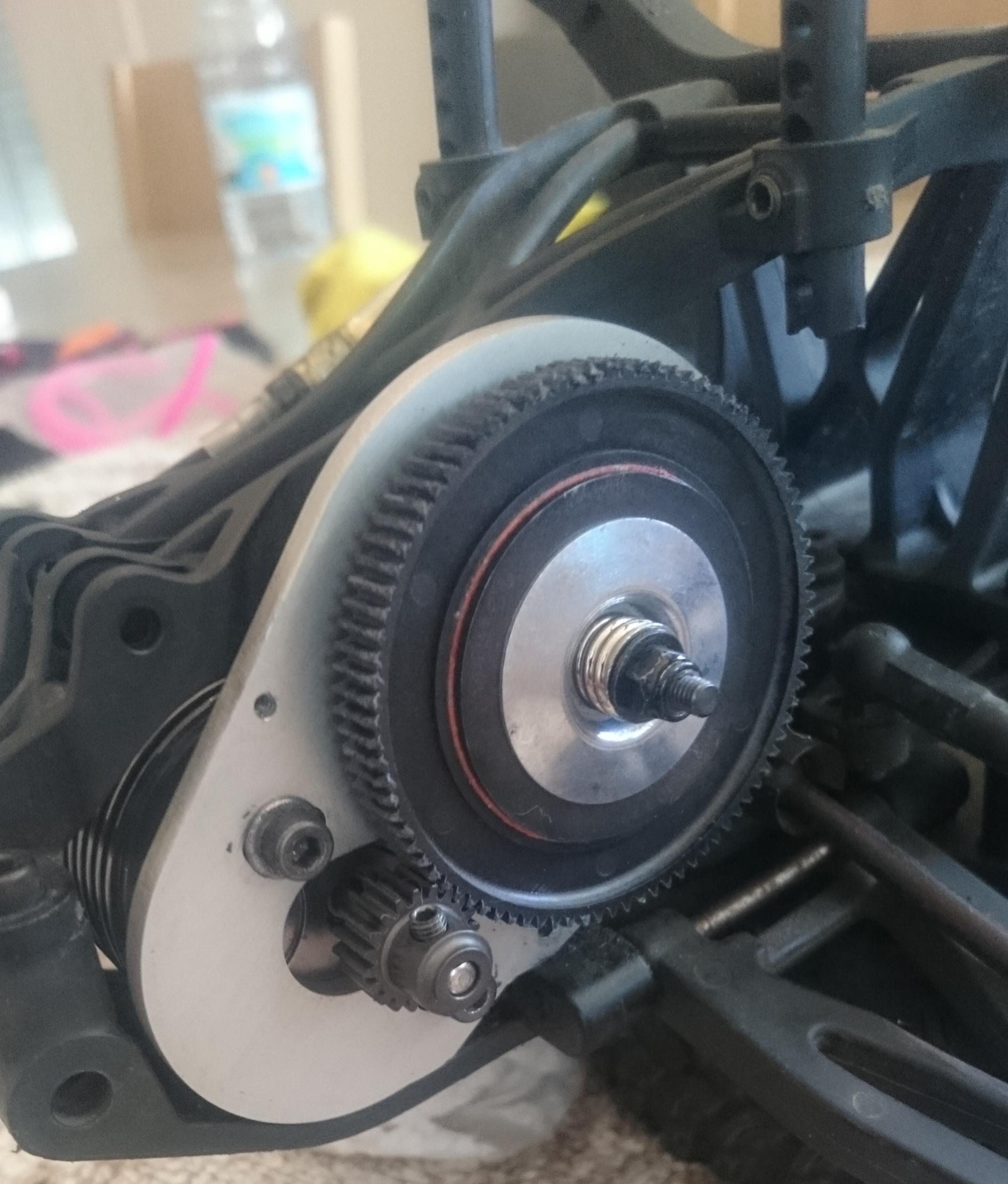

    באותה הזדמנות, פתחתי את מכסה הפיניון/ספור וסליפר קלאצ' והחלפתי את המנוע לחדש:
ID:	151062 Click image for larger version.
    באותה הזדמנות, סגרתי טיפה את הסליפר קלאצ'...רכב דראג או לא?!
    מעל המנוע, ניתן לראות את המקומות בהם היה תפוס הפגוש האחורי.
    זו הנקודה עליה הולך להיתפס הוויליבאר של הרכב
    האמת? לא חשבתי שיילך כל כך בקלות וייצא כל כך טוב.
    כנראה שתיכנון מקדים וירידה לפרטים עושה את שלו.

    Aug 2014
    493
    הספור מפלסטיק לא נראה במצב מזהיר אני מעריך שאתה מחליף אותו מתישהו.
    מחכים לעדכונים.

    השלב הבא: ווילי באר
    מה האורך שלו?
    אני לוקח תמונה כזו:
    מודד בתמונה את מרחק בסיס הגלגלים
    אני יודע שהמרחק במציאות הוא 32.2 ס"מ
    מחלק 32.2 למרחק בתמונה ומכפיל באורך הווילי באר
    יוצא שמציר הגלגל האחורי לציר הגלגל של הווילי באר יש 14.5 ס"מ
    מציר הגלגל האחורי ועד לנקודת העגינה התחתונה של הווילי באר יש 9 ס"מ [8 ס"מ עד לנק' העגינה העליונה]
Name:	נקודות עגינה.jpg
    המרחק הזה משאיר לי בסך הכול 5.5-6.5 ס"מ של וילי באר אחרי נק' עגינה תחתונה/עליונה
    המרחק הזה לקוח מחישוב ברכב המקורי של AE
    במוצר אחר שבתמונה למטה, אורך הוויליבאר הוא 7 אינצ' שהם מעט יותר מ 17.5 ס"מ
    אני מעריך שכל מידה באמצע, תעשה את העבודה...

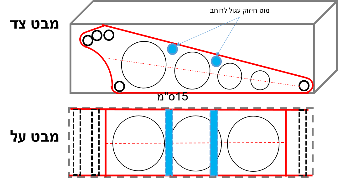

    המוח שלי [במיוחד בתקופת הקורונה] עובד בעזרת ארסנל החומרים המצויים בידי
    ממממ... מה יש לי?
    יש לי פרופיל אלומיניום 40X40 מ"מ
    זה התיכנון:

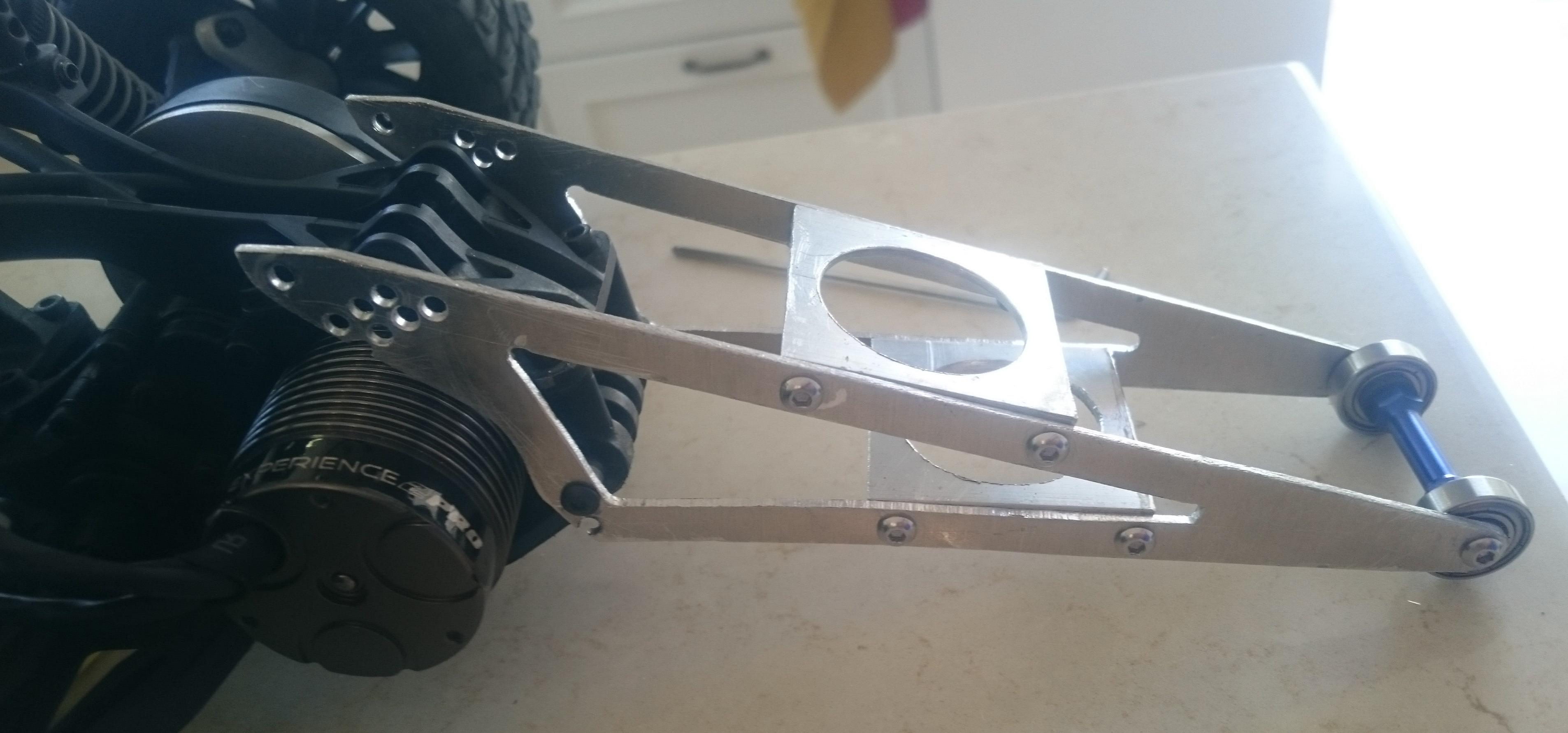

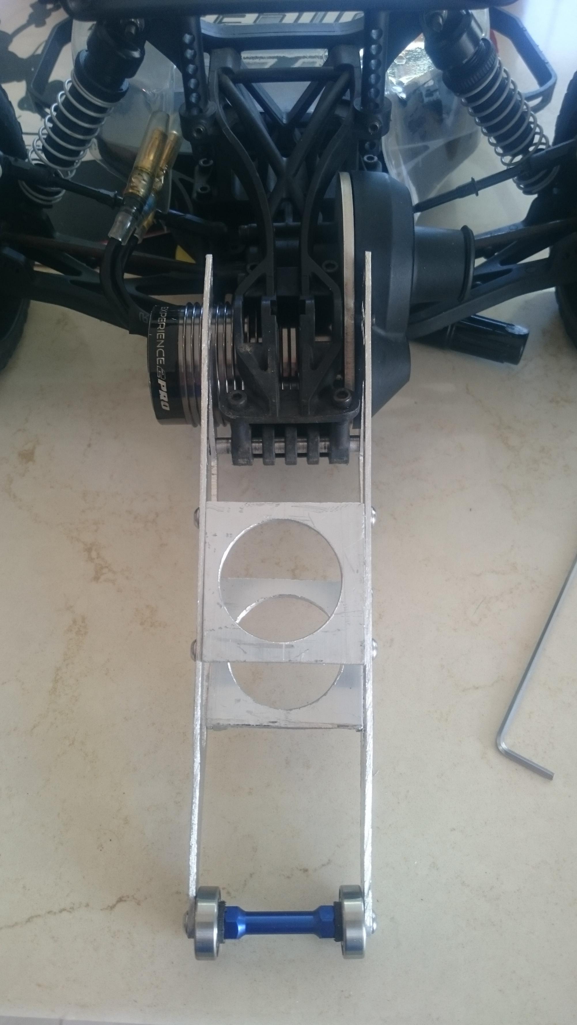

    טוב...יש התקדמות

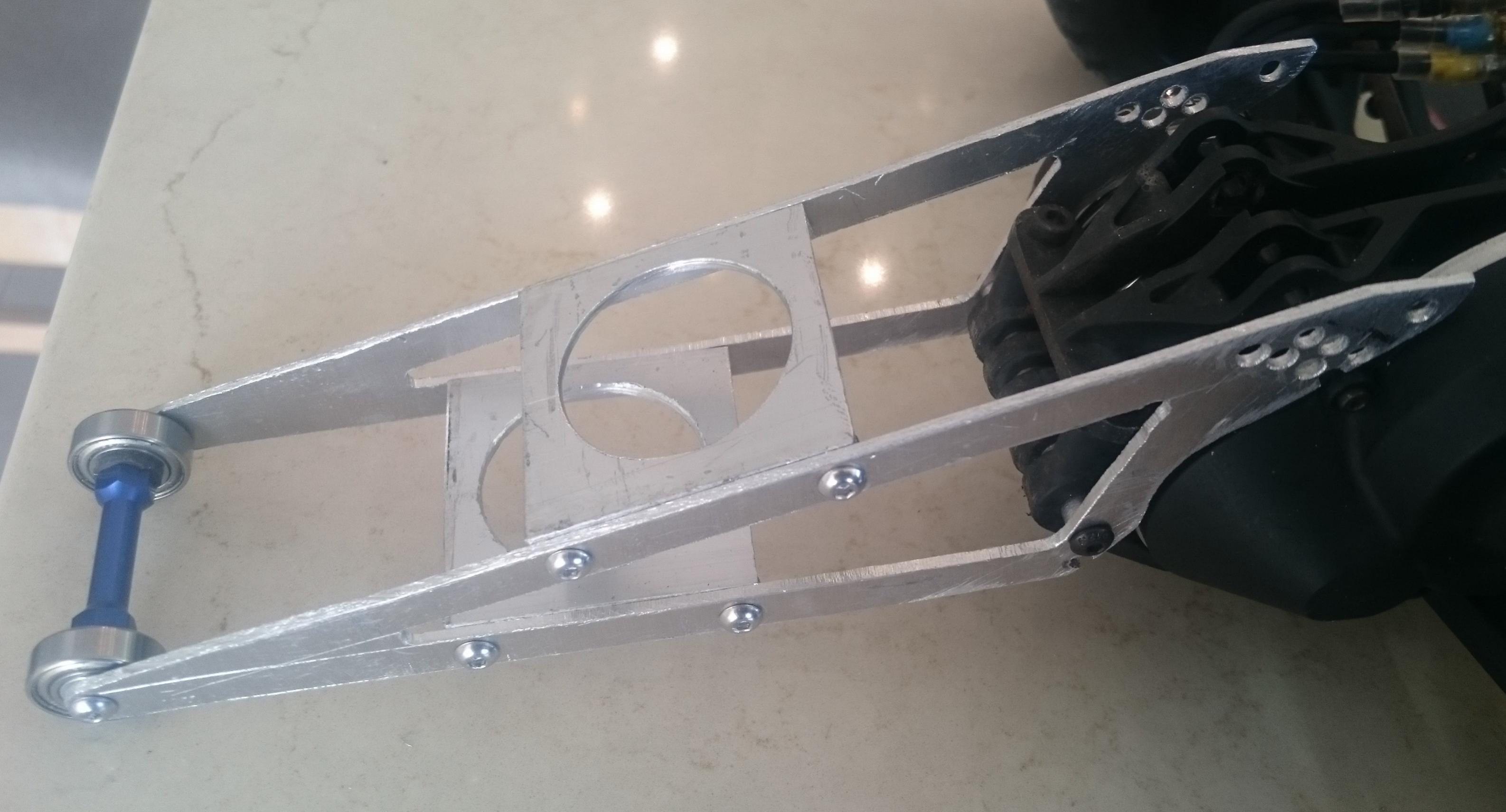

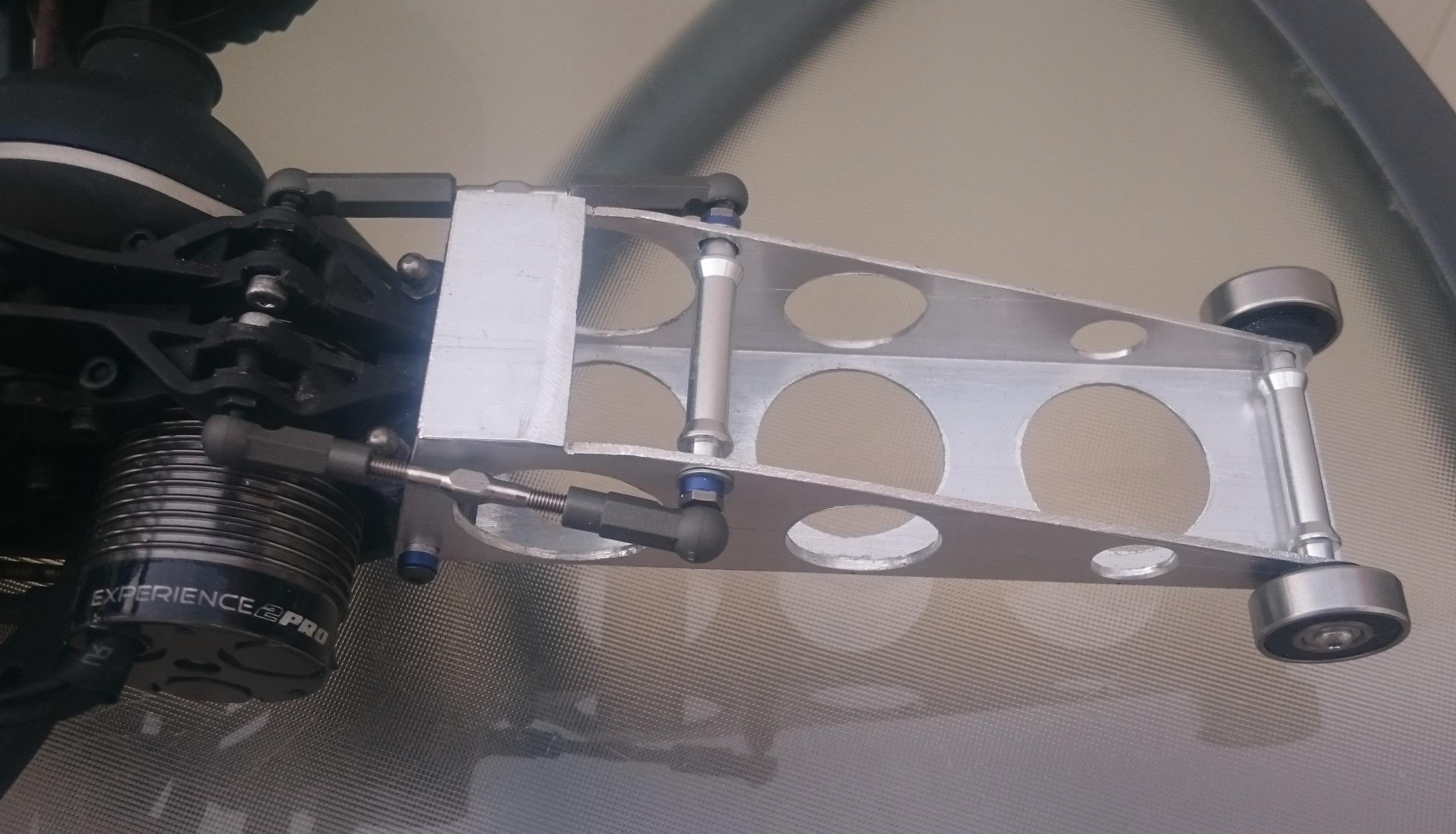

    מצד אחד, יצא מרשים
    מצד שני, אני לא ב 100 אחוז מרוצה ואני לא ממש יודע ממה?!
    נראה לי לא מספיק חזק...החומר הוא אלומיניום פשוט... פריך ומתעקם בקלות...

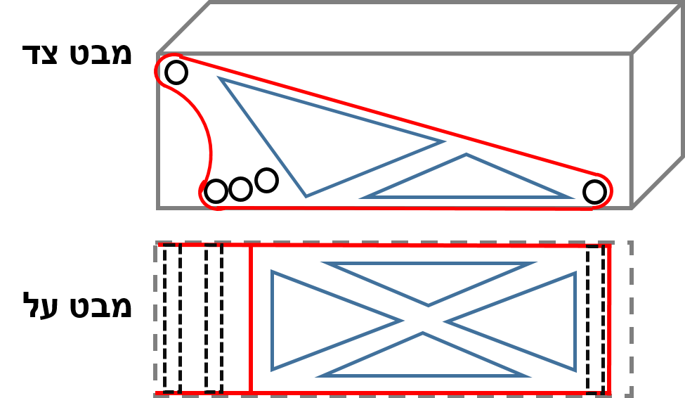

    חדי העין יבחינו כי הוויליבאר מנותק מנקודת העגינה העליונה עקב כך שהמיקום הסופי יקבע רק כשאחבר את הגלגלים הקידמיים שקטנים יותר מהנוכחיים
    רן ענבר
  24. #22
    מודיעין
    10,083
    1,390
    נפלו לי כמה אסימונים...
    בעיבוד קידוח וניסור האלומיניום [בכלים ידניים בעיקר] השקעתי המון זמן בחיתוך החור הפנימי
    זה גם הסיבה שוויתרתי על הפרופיל המרובע: החשש מניסור המשולשים להורדת משקל
    אבל למה לנסר משולשים כשאפשר לקדוח עיגולים?
    החוזק של הפרופיל המרובע נשמר [לפחות 3 צלעות]
    במקום הצלע העליונה, אמקם 2 מוטות עגולים עם הברגה פנימית [מעין ספייסרים לרוחב הפרופיל]
    וכדי להוריד משקל אחורר את הפרופיל בעזרת מקדח קוני מדורג
    בנוסף, לקח לי לא מעט זמן להתאים את הוויליבאר לרכב ולנקודות העגינה
    אשתמש בדגם הקיים כשבלונה למיקום חורים וצורה כללית
    רן ענבר
    נערך לאחרונה על ידי רן ענבר; 11-05-2020 בשעה 08:05:00.

    Aug 2014
    493
    מרשים בהחלט, העיצוב החדש שציינת לדעתי יהיה חזק הרבה יותר, נחכה לעדכונים.
  26. המשתמשים הבאים אמרו תודה לTAOTAO על הודעתו:
    רן ענבר (05-05-2020)

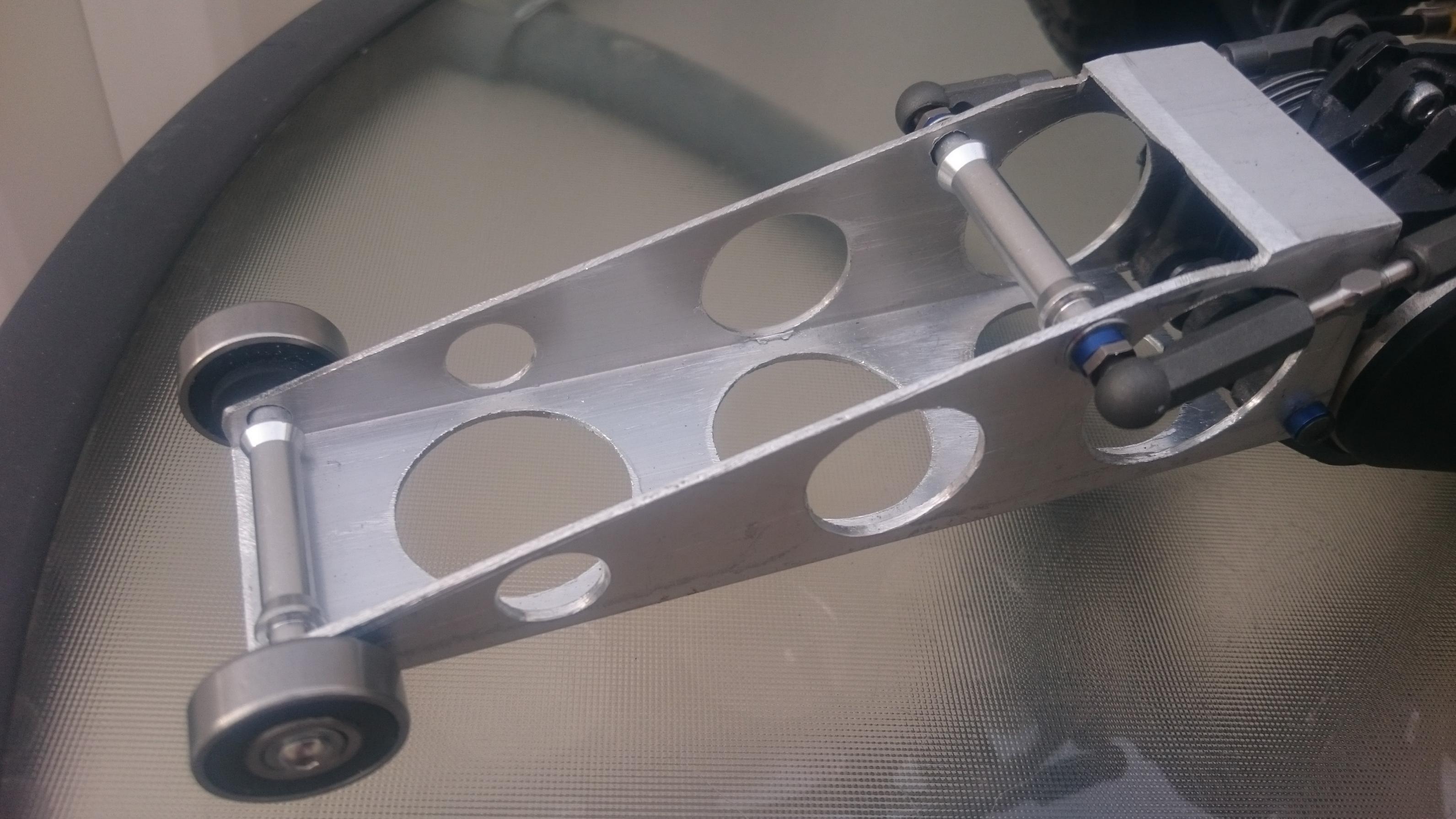

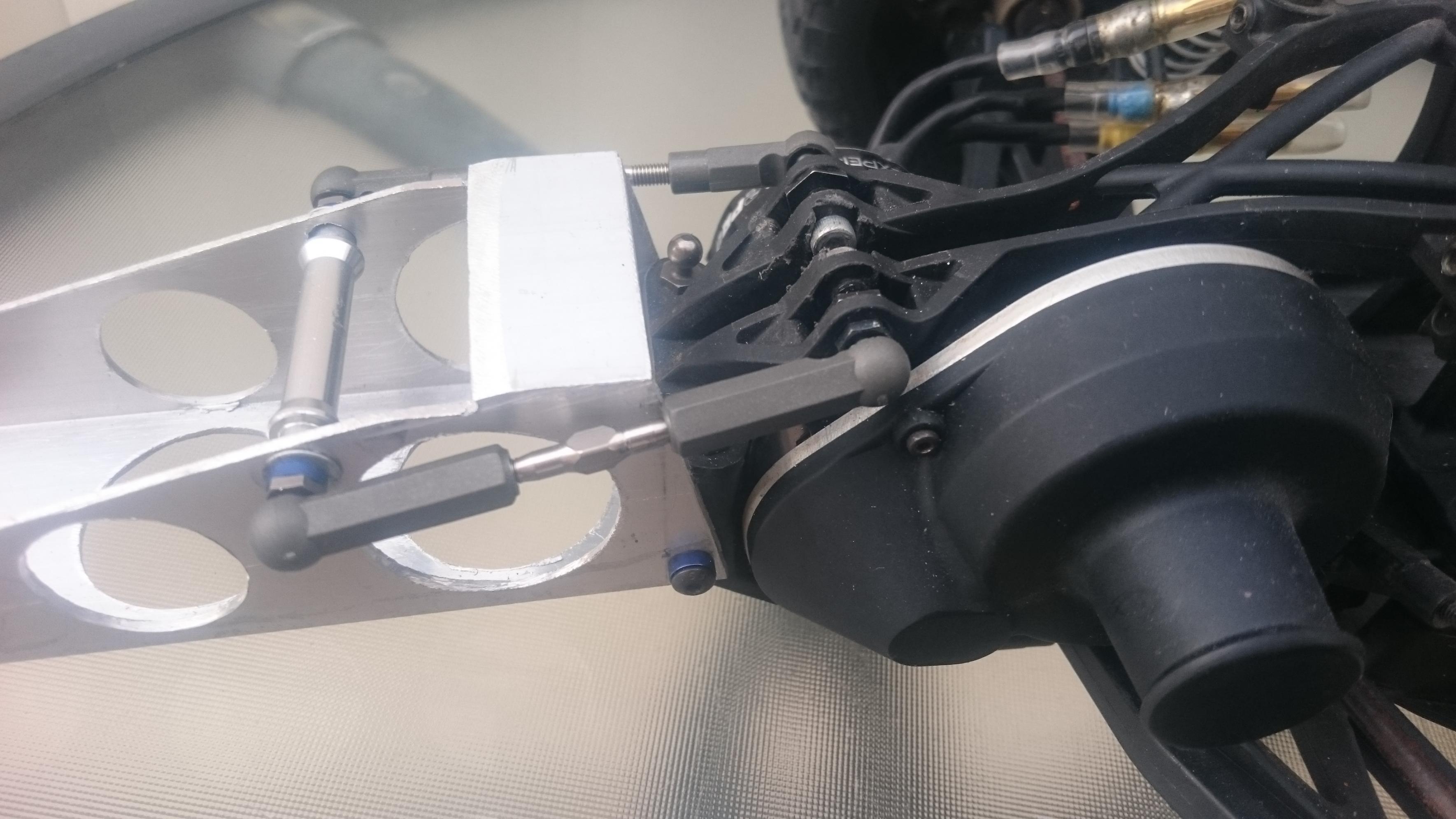

    סיימתי את וויליבאר דגם 2

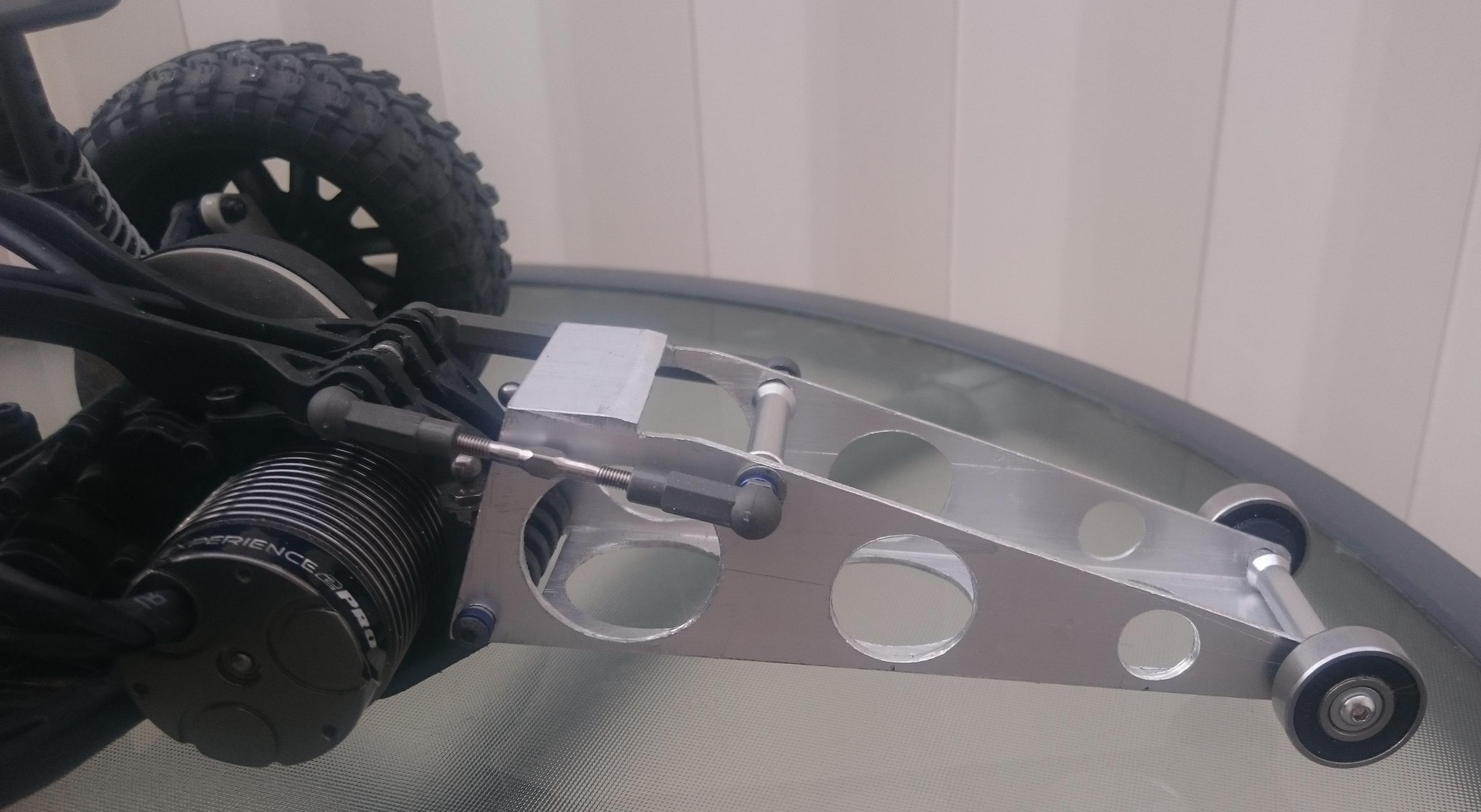

    מה שאכתוב כנראה לא יסביר כמו תמונות:
ID:	151142 Click image for larger version.
ID:	151143 Click image for larger version.

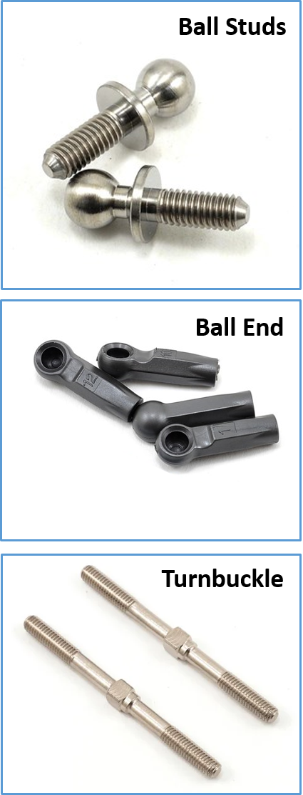

    הלב של המערכת החדשה זה שלושה חלקים שיחד מהווים מעין מפרק כדורי ומוט הברגה
    ה Ball Studs הם למעשה כדור מתכת המחובר על בורג המהווה בסיס לחיבורו לגוף הרכב
    ה
    Ball End הוא המכסה של Ball Studs וכאשר הם נלחצים בכוח אחד על גבי השני הם מתחברים ומהווים מפרק כדורי
    ה Turnbuckle הוא מוט הברגה אשר בשני צדדיו הברגות בכיוונים הפוכים
    סיבוב של המשושה או מרובע במרכז המוט מקרב ומרחיק את ה
    Ball End
    מה יצא לי מכל הבאלגן הזה?
    אני יכול ע"י סיבוב המרובע במרכז המוט הברגה לכוון במדויק את גובה הווילי באר מהריצפה לקבלת גובה אופטימאלי
    דבר נוסף שצריך לקחת בחשבון הוא החלפת הצמיגים אשר צפויה להוריד את חלקו הקידמי של הרכב בבערך 1 ס"מ
    דבר נוסף שמרשים אותי כל פעם מחדש הוא גובה הרכב [אשר אינו סופי]
    כרגע הגובה הוא סביב ה 1.7 ס"מ וזה ללא משקל של מנוע, בקר, סוללה וחופה
    בסך הכול הלך טוב ואני מרוצה
    רן ענבר

    Aug 2014
    493
    הווילי באר המעודכן נראה מצויין, הכיוון גובה זה משהו קריטי ויפה שחשבת על זה, רק שתגיע לשלב הבדיקות תדע באמת כמה ואיך צריך, בהצלחה נחכה לעדכון.
