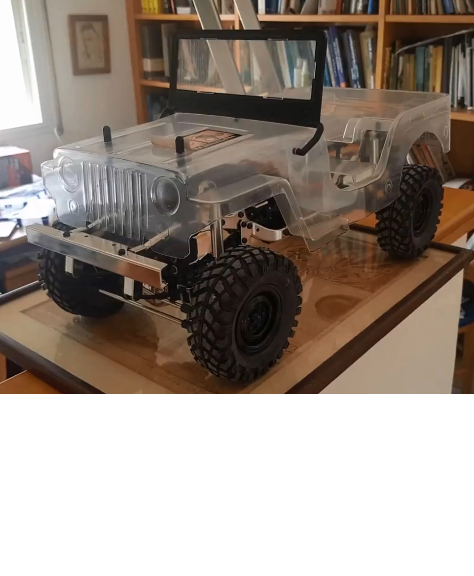

    כשיצא הקיט SAWBACK של חברת GMADE היה ברור לי שאני הולך לבנות אותו.
    https://www.amainhobbies.com/gmade-s...a52000/p292249
    (האמת שלפני כ-4 שנים התיעצתי בפורום לגבי הקיט הזה וקבלתי עידוד מרן ענבר ללכת עליו....)
    מבין שתי הגרסאות של הקיט בחרתי בגרסה הקלאסית יותר עם קפיצי העלה.
    הקיט של חברת GMADE הקוריאנית מתוכנן ומאורגן היטב ומאד כיפי ומהיר לבנייה.
    רמת הפירוט המכנית ממש טובה וכוללת תיבת העברה, דיפרנציאל, קפיצי עלה ,בולמי זעזועים,שלדת אלומיניום ועוד..

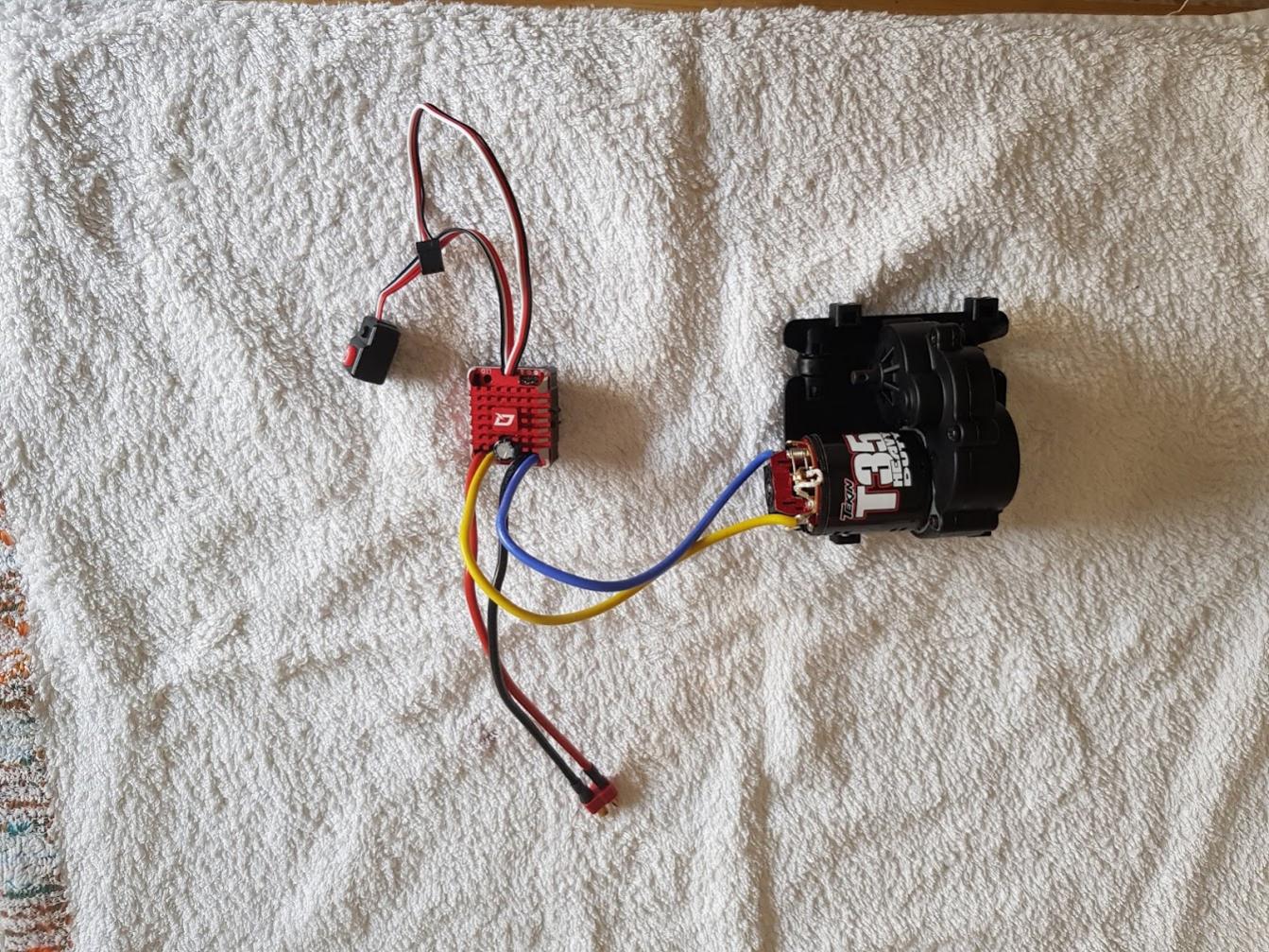

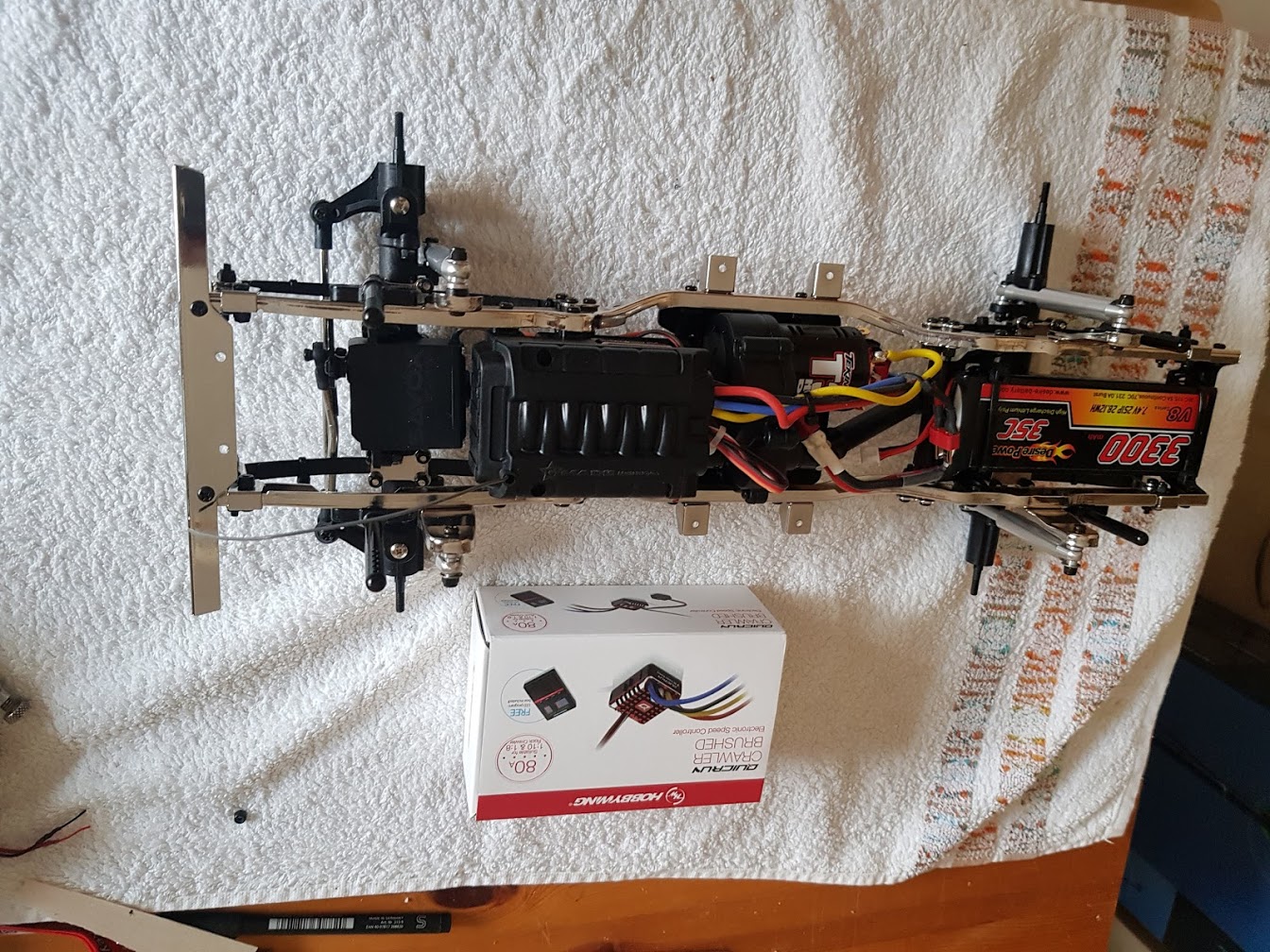

    בחרתי עבור הקיט מנוע מברשות ובקר איכותיים שמונעים ע" סוללת ליפו 2 תאים 3300 מא"ש

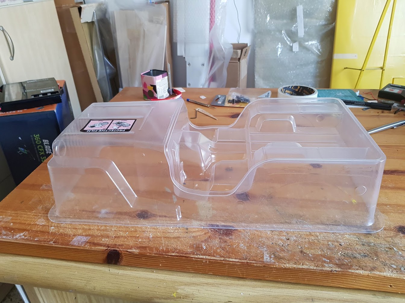

    החופה עשוייה מפלסטיק שקוף המצופה בנילון נצמד לחלקה העליון. צובעים בריסוס רק את החלק התחתון ולאחר שמסירים את הנילון מהחלק העליון מקבלים צביעה לחלק העליון ברמת אחידות וחלקות מדהימים.

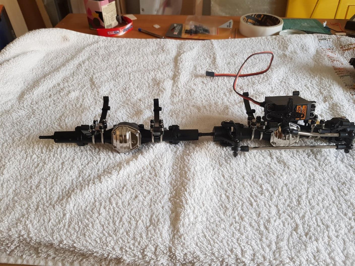

    מצרף תמונות של אריזת הקיט,סרן קדמי ואחורי,מנוע+בקר,שלדה מלאה, חופה לפני צביעה ואבזור והרכבה ראשונית של הרכב לאחר נסיעת מבחן קצרה בסלון..

    התעמקתי קצת יותר והגדלתי את התמונות... וראיתי
    אגב, הסרוו מורכב על הסרן הקידמי עם זרוע שמשמשת לטיסנים.
    זו זרוע שבנויה בצורה של x היא חלשה ולא מתאימה להיגוי של רכב כזה.

    ברירת מחדל תגובה: בניית ג'יפ ויליס קלאסי מקיט של חברת GMADE
    האבחנה שלך רן לגבי הזרוע נכונה. שמתי לב לכך בעת ההתקנה. זו הזרוע שסופקה עם הסרוו. תוכל להמליץ לי על זרוע מקצועית יותר שתתאים לסרוו SAVOX DIGITAL 0251 MG?

    בבקשה:https://www.amainhobbies.com/search?...1&s=servo+horn
    שים לב שבסרוו שלך יש 25 שיניים
    ז"א שאתה צריך לשים לב לכיתוב 25T על זרוע הסרוו או בפרטי המוצר.
    חייב לציין שהפתיע אותי לראות שסרוו 0251 של סאובוק מוגדר כגדול מהסטנדרט במידותיו...
    רן ענבר

    לגבי הזרוע עם הסרבו מגיעים שלל זרועות כולל אחת של רכבים, שהיא בעצם זרוע בודדת, תחפש שוב בשקית שהגיע עם הסרבו, כמובן שתמיד עדיף לשדרג לאחת מאלומינים/מתכת כלשהו מאשר פלסטיק במיוחד בזחלן.

    בגדול, כתבתי לא מעט בנידון במדריך הבא:http://www.efly.co.il/forums/showthread.php?t=70021
    הבעייתיות בזחלני סקייל היא שלרוב אין להם הגנה על הסרוו... בכלל
    לפעמים אלומיניום למרות איכותו הוא לא הרעיון הכי טוב.
    הייתי לוקח זרוע בודדת מפלסטיק עבה שמחוזקת בטבעת מתכת.
    הבעיה היא שב100 ומשהו זרועות סרוו יש רק 6 מפלסטיק... והן לא בדיוק סוג איכותי.
    תסתכל על הזרוע הכפולה שמגיעה עם הסרוו הזה כדוגמה:https://www.amainhobbies.com/sanwa-a...4562a/p1008959

    אני מסתכל על הסרבו ורואה באמת שלא מגיע איתו את הזרוע הספציפית הזאת לרכב, מוזר במיוחד שהם מייעדים אותו לזחלנים.
    בזלחן אני אישית לא רוצה שום "משחק" עם ההגה, לרוב מראש מביאים סרבו איכותי עם מומנט, ולכן אתה די מכסה על עצמך, זרוע אלומיניום תעשה רק טוב.

    הי עידן, בשקית של הסרוו לא היתה זרוע בודדת רק יחידות עם זרועות. זו שבחרתי היא היחידה בעלת אורך הזרוע המתאים גיאומטרית. בכונתי להזמין זרועות בודדות איכותיות שיתאימו לסרוו שלי .

    "תסתכל על הזרוע הכפולה שמגיעה עם הסרוו הזה כדוגמה:https://www.amainhobbies.com/sanwa-a...4562a/p1008959"
    הזרוע של הסרוו שהמלצת יכולה להתאים אך איני מוצא זרוע כזאת וגם לא את מרחקי החורים. מצאתי שתי זרועות שיכולות להתאים :
    https://www.amainhobbies.com/savox-a...avsh82/p714298
    https://www.amainhobbies.com/protek-...819-bk/p292307

    חורים, ניתן לקדוח.
    אורך של זרוע, ניתן לקצר.

    קח את הזרוע מהלינק השני של PROTEK התקנתי 2 כאלו לחברים עם זחלן עובד מצויין וחזק.

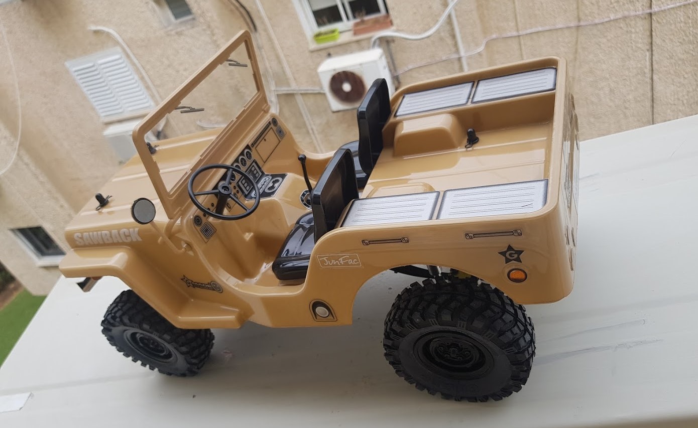

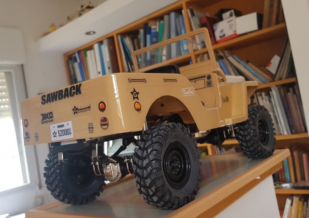

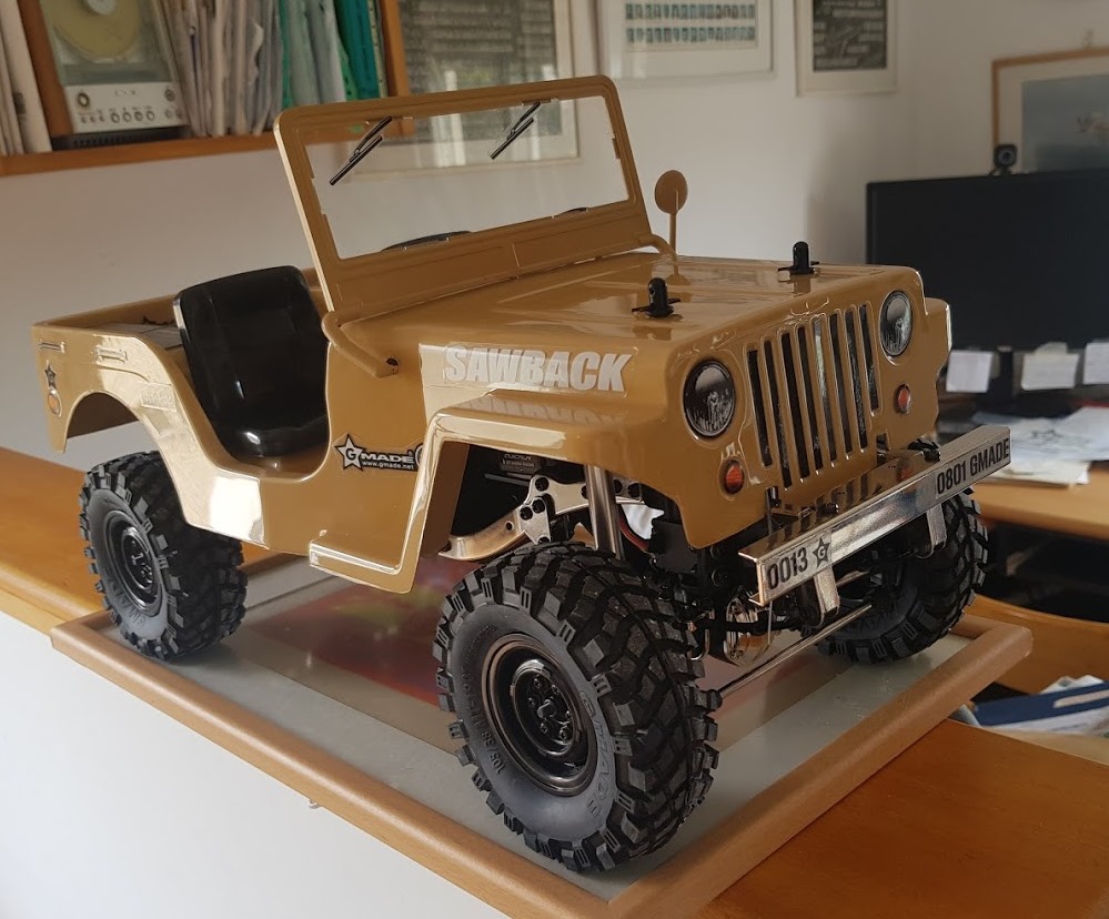

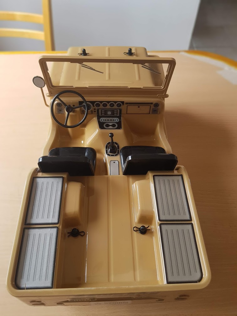

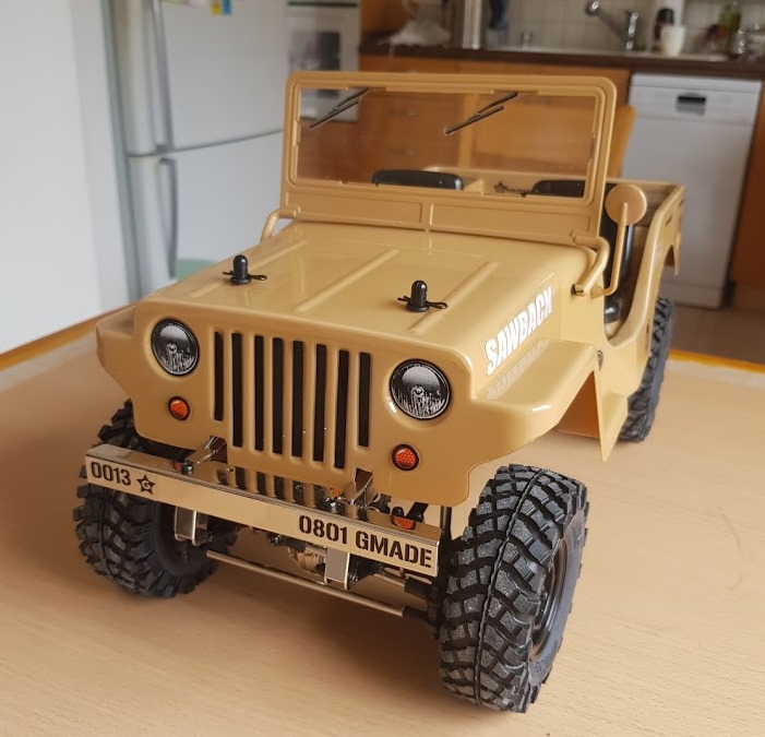

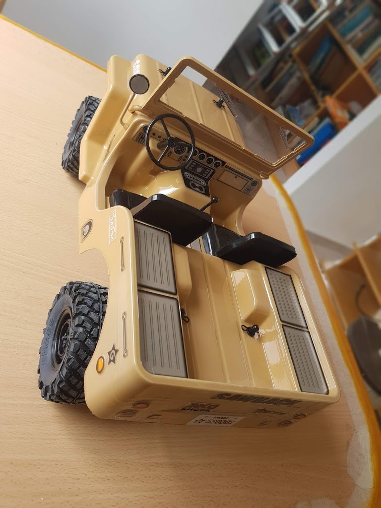

    בחרתי לצבוע את הגוף של הג'יפ ויליס בצבע ריסוס חאקי מבריק של חברת RUST-OLEUM. כאמור הצביעה היא לחלק הפנימי של הגוף ואז מסירים את הנילון הנצמד מחלקו העליון. צבעתי באותו הצבע גם את מסגרת החלון הקדמי (במקור פלסטיק שחור).
    לאחר תרגול צביעה על עודפים שנגזרו מהגוף עברתי לצבוע את הגוף כולו. בדרך כלל הצביעה התקדמה יפה עד שהגעתי לחלק נסתר יחסית בחלק האחרי של הגוף. הצבע לא הגיע פנימה לחלקים נסתרים וגם נוצרה תופעה של "קיפול צבע" מה שחייב הסרתו עם מדלל וצביעה מחדש.
    הבעייה נפתרה באמצעות צביעה במכחול עדין שהגיע לחלקים הנסתרים. לאחר הצביעה חיברתי כסאות,הגה ,ידית הילוכים ומראת צד.ה-DECALS מאד איכותיים ונותנים אשליית עומק (למשל בפנסים ומכסה הדלק). התוצאה לפניכם..

    קודם כל צריך נהג קשוח...(בובת ברבי בן גדולה מידי...) מצרף עוד תמונה מלמעלה

    יפה, אחלה צביעה וירידה לפרקטים המדבקות וכו, מגניב תעדכן שתצא לסיבוב, נשמח לשמוע איך זה נוסע ומתנהג.
